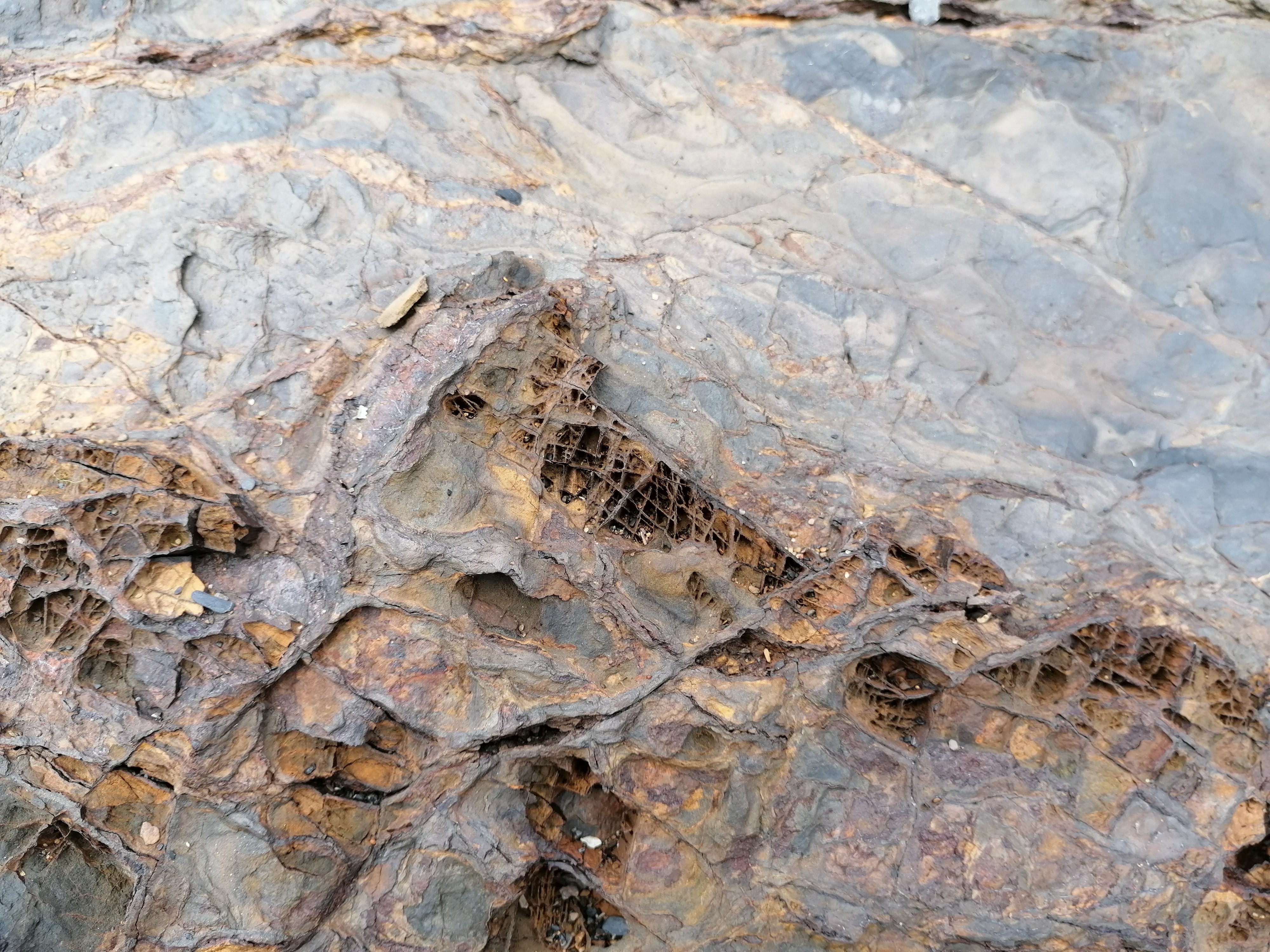

Bonsoir,

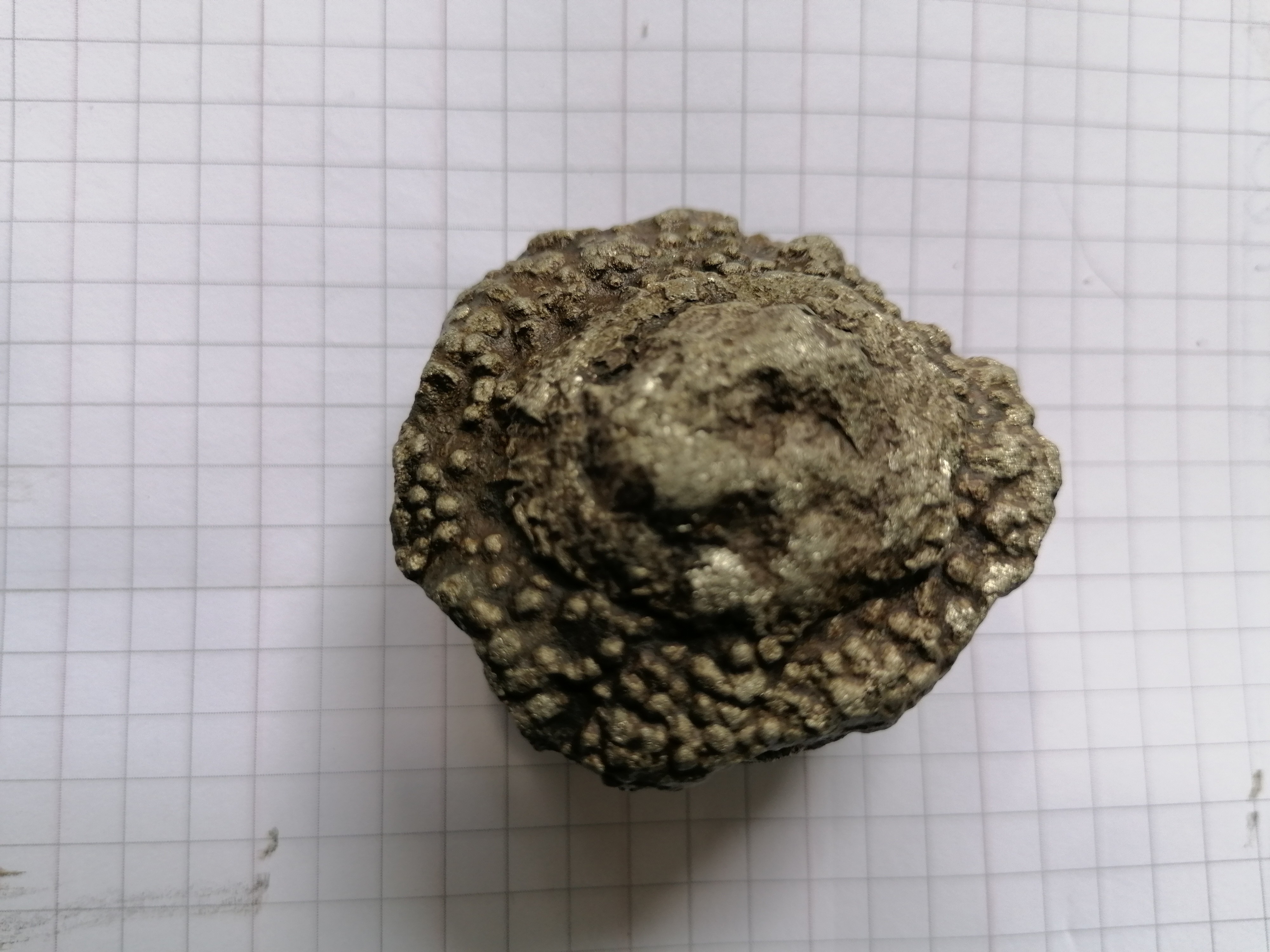

Petit aperçu de quelques trouvailles d'aujourd'hui sur la presqu'île de Plougastel Daoulas, site hyperconnu, certes, mais sans les conseils avisés d'Hervé22, sûr que la récolte aurait été de moindre qualité !
Un grand merci à Hervé pour cette belle journée, le partage et sa disponibilité!
Au menu: nodules pyritisés, limonite récoltée et limonite en place!
Invité ChibiNee
Joli nodule que tu as trouvé là... J'ai pas était si chanceux les dernieres fois ou j'y suis passé
Bonsoir,
Merci Chibinee,

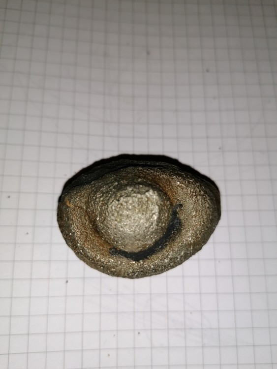

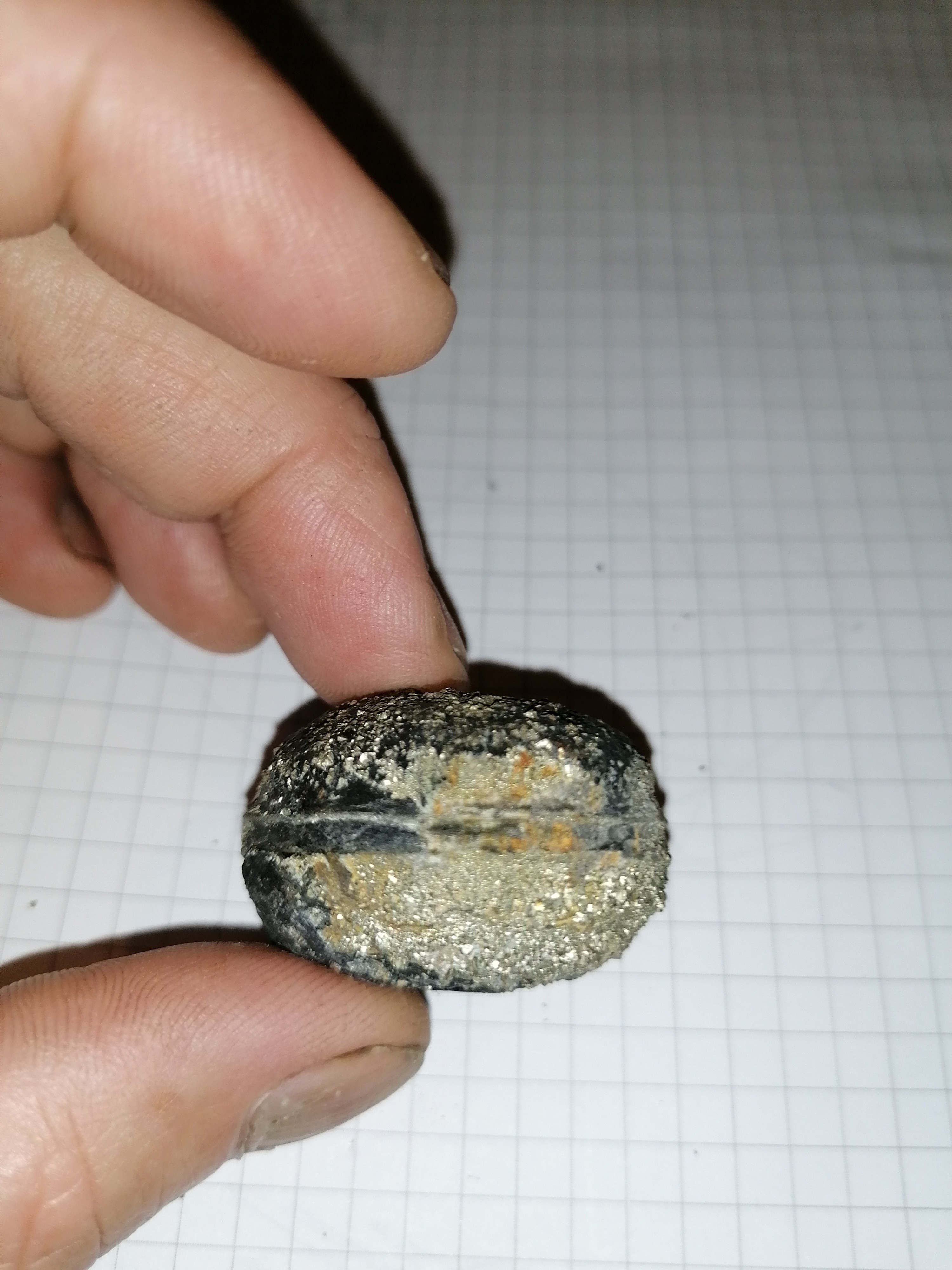

J'avais nettoyé quelques nodules rapidement hier soir juste après la sortie. J'ai refait une petite tournée de lavage, bain rapide à l'acide chloridrique + bain au bicarbonate pour neutraliser. (je ne suis pas sûr de moi, mais j'improvise avec ce que j'ai). D'ailleurs, j'aurais une question sur la formation des nodules complètement pyritisés, en regardant à la binoculaire, j'ai remarqué qu'au dessus de la pyrite, il y a une couche blanche très fine (je pense à calcite car disparaît rapidement après le bain au HCl) et au dessus une couche très lisse qui se dissous également avec HCl mais plus lentement. Est-ce de la Goethite ?
D'avance merci pour vos éclaircissements sur la composition de ces nodules.

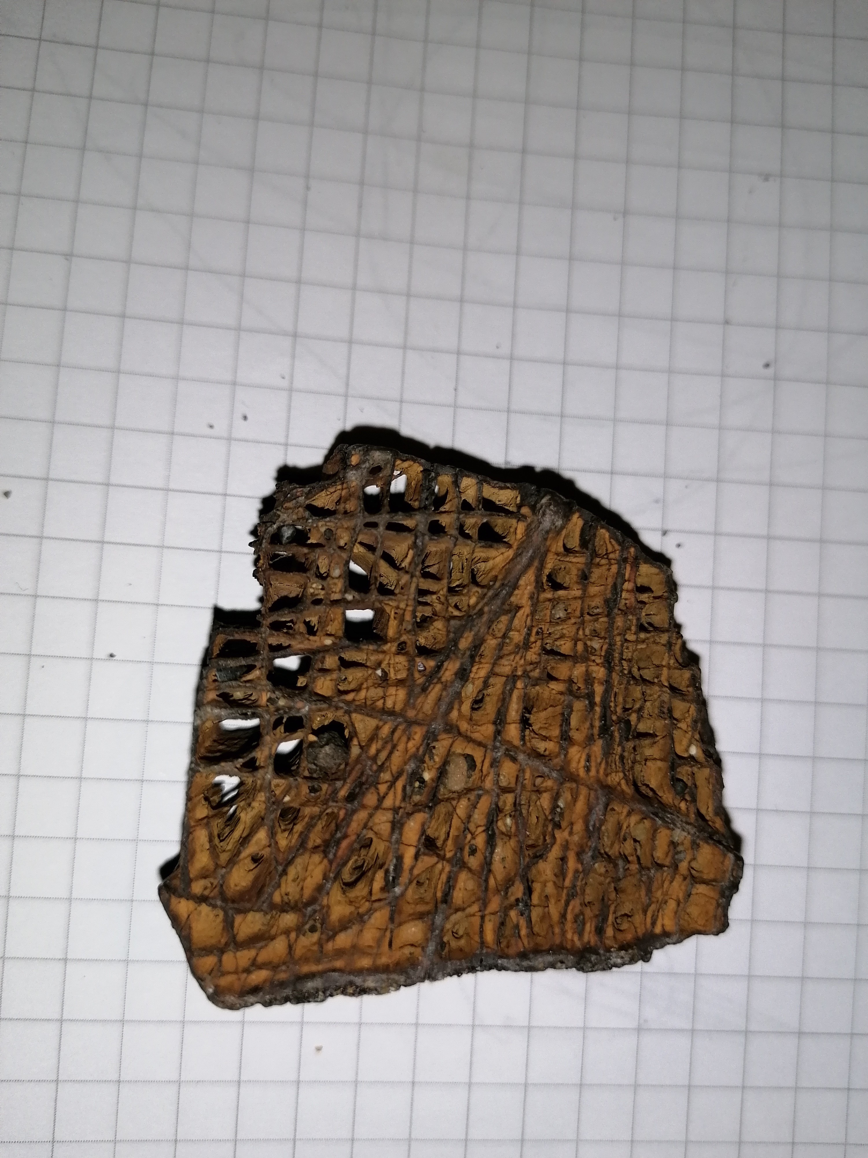

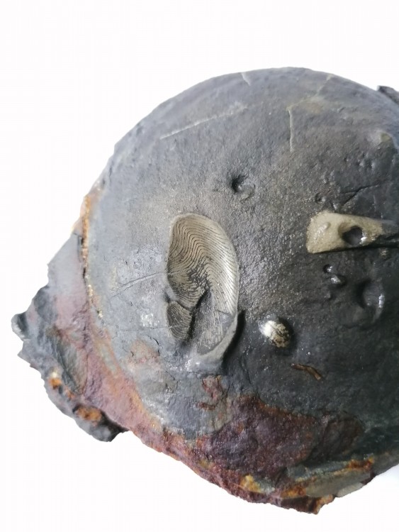

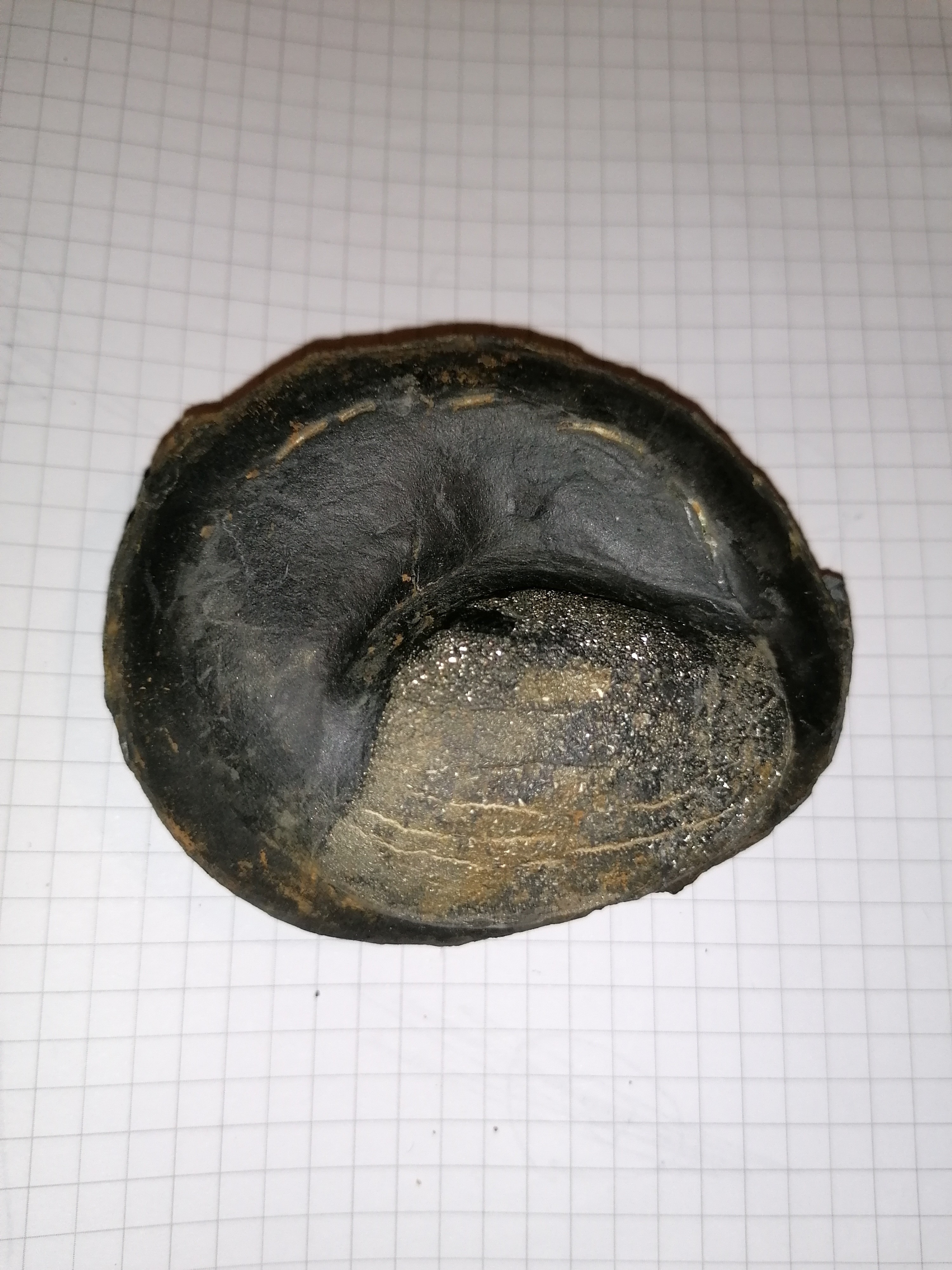

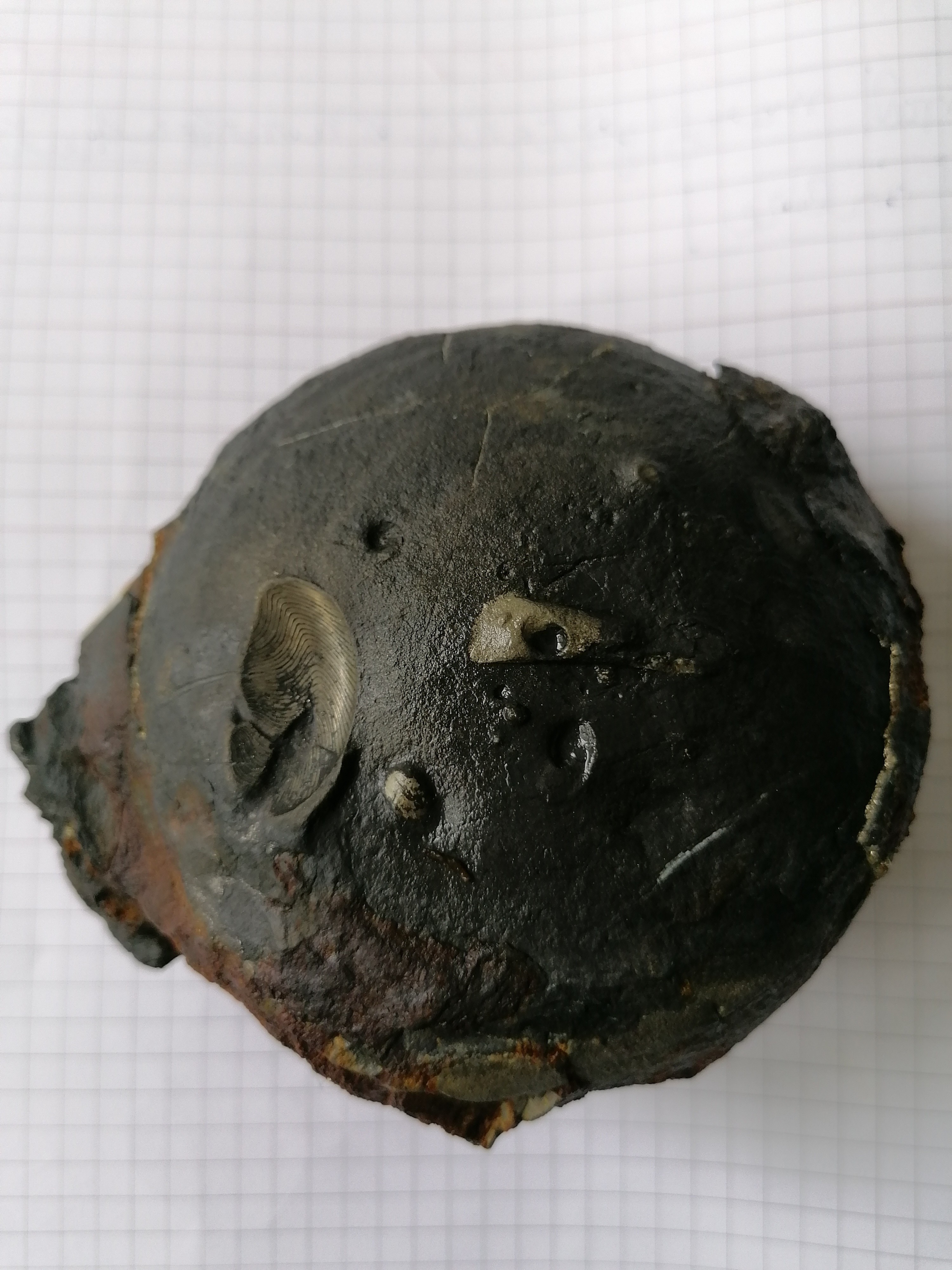

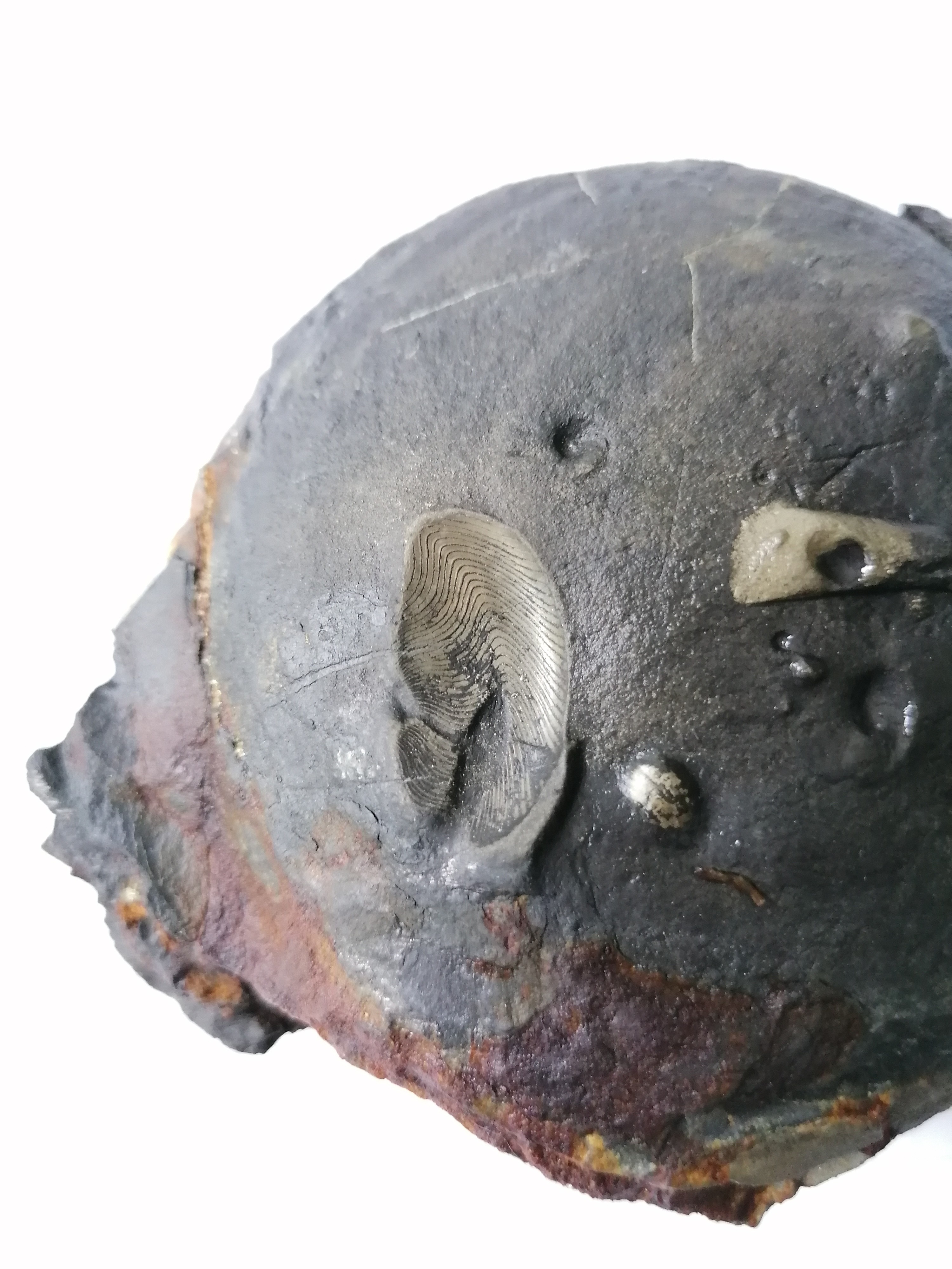

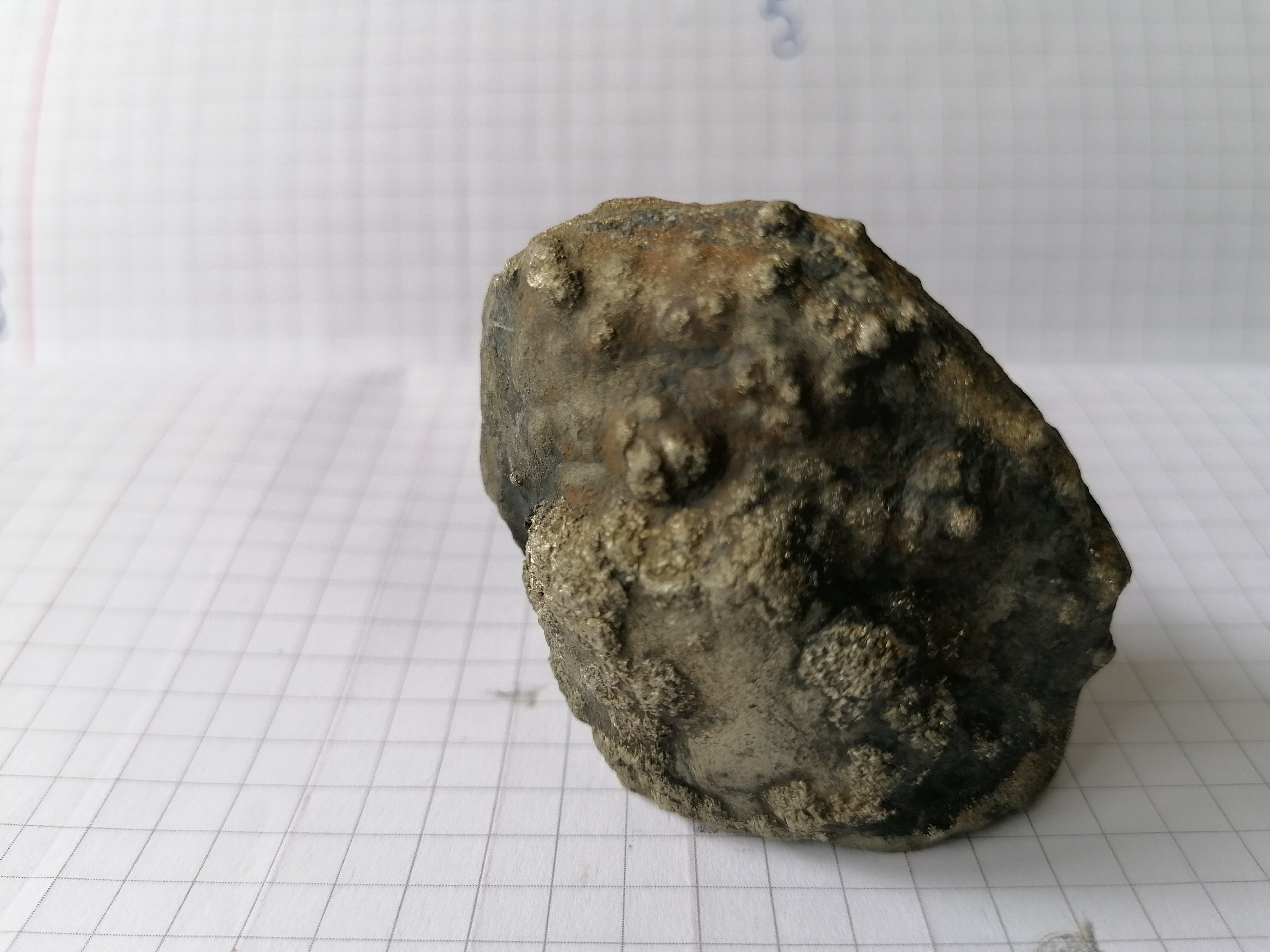

Voici 2-3 nodules supplémentaires fraîchement sortis du lavage d'aujourd'hui. Sur le 1er (1ère et 2ème photos), on distingue très bien les sutures d'un fossile à la surface du nodule (nautile ou ammonite....?). J'appelle encore à vos expertises et je vous remercie d'avance, même si je me doute qu'il faudrait mieux poster dans la rubrique dédiée aux fossiles !

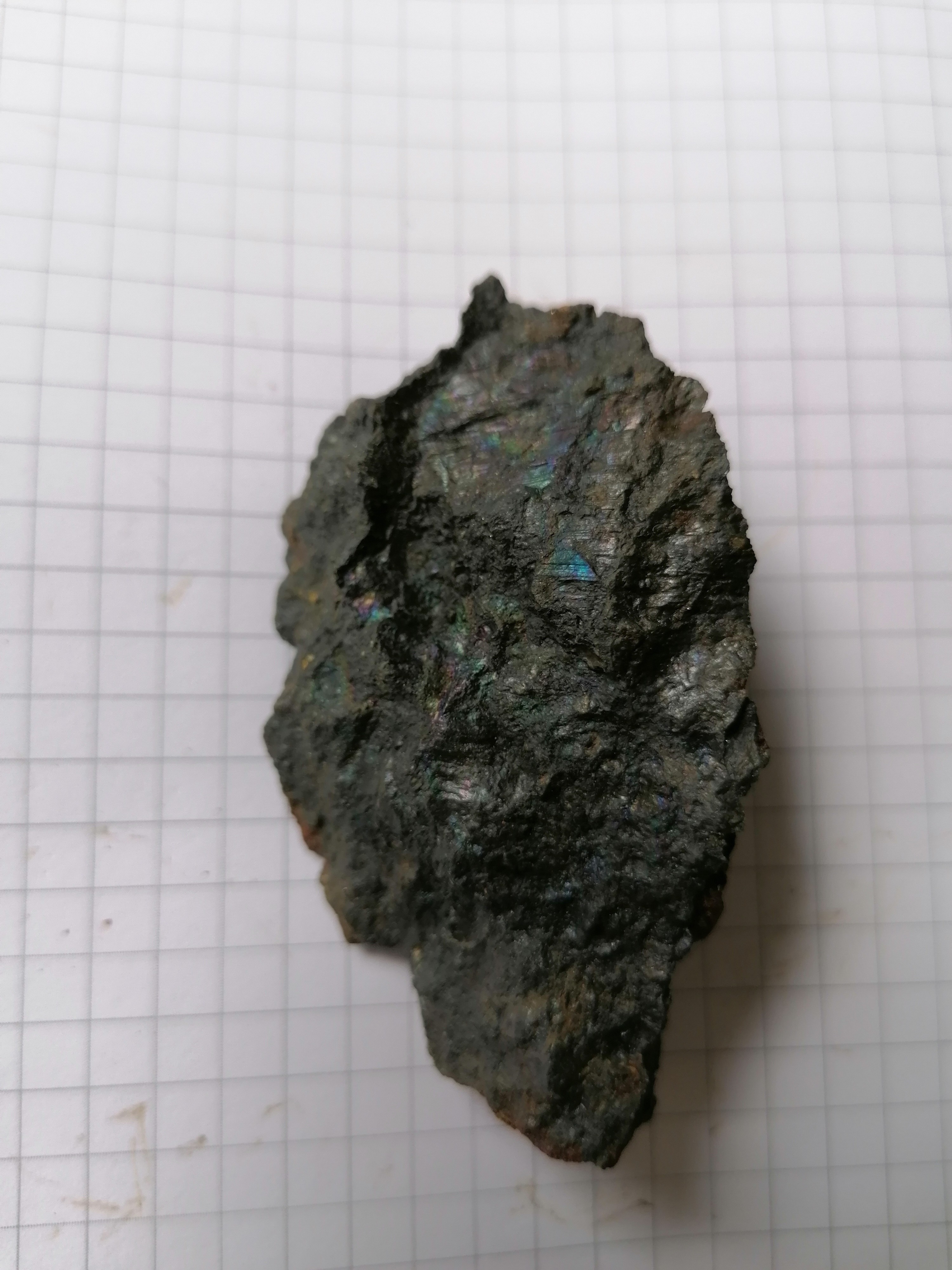

Dernière photo, calcopyrite ou goethite iridescente ? J'ai un doute car à la bino, ça fait très mammeloné.

Bonsoir,
Le site en question date du Dévonien.
Il ne peut donc s'agir d'une empreinte d'ammonite ou de nautile.
Il est possible par compte que se soit une Goniatites, cependant le pas entre le lignes de sutures me semble très serré.
Un mollusque lamellibranche est aussi possible.
Bonne soirée
Philippe

Bonsoir Philippe,
Merci pour tes précisions, je n'avais pas vraiment de piste. Je viens de regarder dans le guide des fossiles de France "Fischer" et les Ammonoides du Dévonien, Anarcestes serait-il possible, il est décrit dans la rade de Brest, en plus ?
Encore merci et bonne soirée !

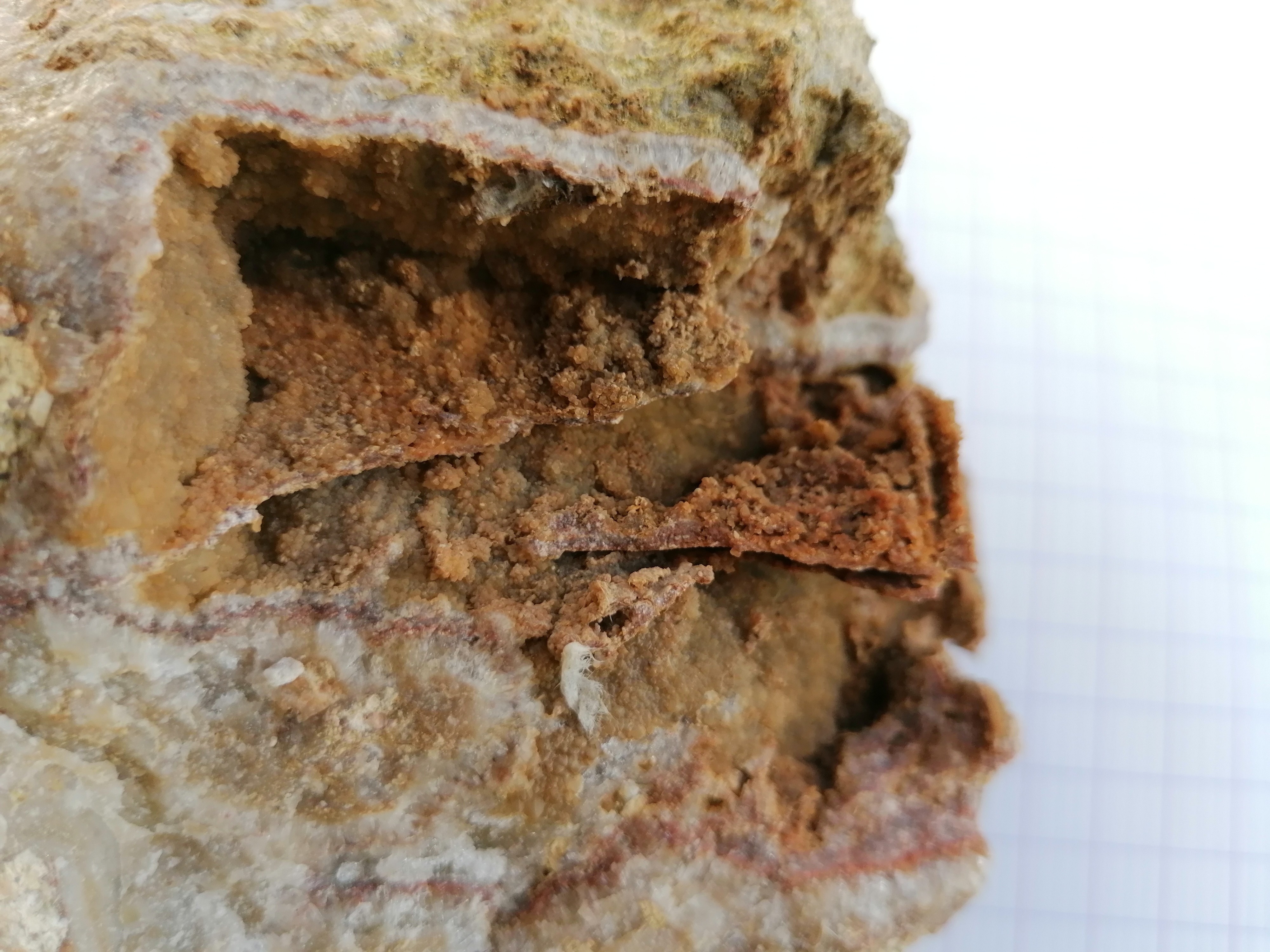

Je dirais calcite si c'est dans la roche massive (cassure fraîche), gypse ou sulfate de fer si c'est en surface ou dans la gangue un peu caverneuse. Si tu as des photos ce serait plus simple.. :)
Il y a 4 heures, Lucailloux a dit :
Merci Lucailloux, c'est en surface mais malheureusement je ne suis pas équipé pour faire des photos micros. Petit rectificatif, la couche noire au dessus de la cristallisation blanche, est une espèce d'argile qui s'enlève plus facilement après un bain prolongé et ne se dissout pas à l'acide, donc ce n'est pas de la Goetite ! Concernant la cristallisation blanche, elle se raye à l'ongle et comble les vides entre les cristaux de pyrite avec la couche noire et lisse par dessus. Voilà pour plus de précisions. Bonne soirée.
Il y a 2 heures, 1frangin a dit :
gypse ?
Bonsoir 1Frangin, et merci pour ta contribution.
Je pense de plus en plus à Gypse aussi ! Dommage que je ne sois pas équipé, j'ai essayé avec mon portable et la bino mais ça ne rend rien !
Mais entre la cristallisation en agrégats fibreux, blanc, légèrement transparent et la dureté, le doute commence à s'éloigner. Sur 1 ou 2 nodules récoltés, ces agrégats sont légèrement verts ce qui laisserait penser à du sulfate de fer. (je remercie Chinibee, pour cette hypothèse qu'il m'a fait en MP).

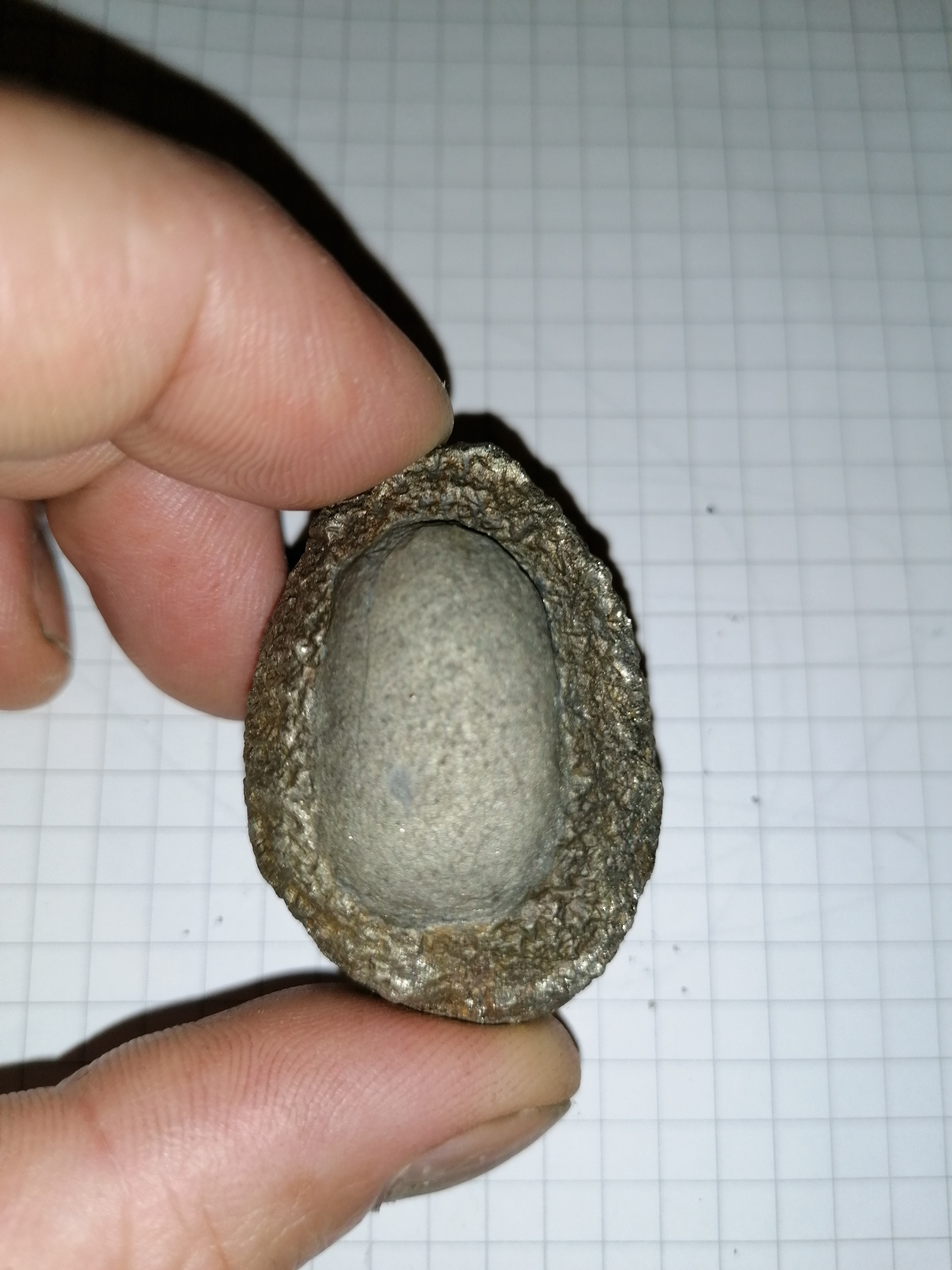

Pour continuer sur mes questionnements autour de ces nodules du Dévonien, j'ai l'impression qu'il y en a deux types:
- ceux qui sont noirs et lisses avec des cristaux bien formés de pyrite.
- ceux que l'on trouve couleur rouille et qui paraissent "mammelonnés" (après passage très rapide à l'acide, il sont de la couleur de la pyrite mais plus terne: 3ème et 4ème photos du dernier post avec photos)
Je me demande s'ils sont de natures différentes (marcasite ?) ou ce sont peut-être des nodules roulés par la mer et les cristallisations de pyrite ne sont plus visibles ?

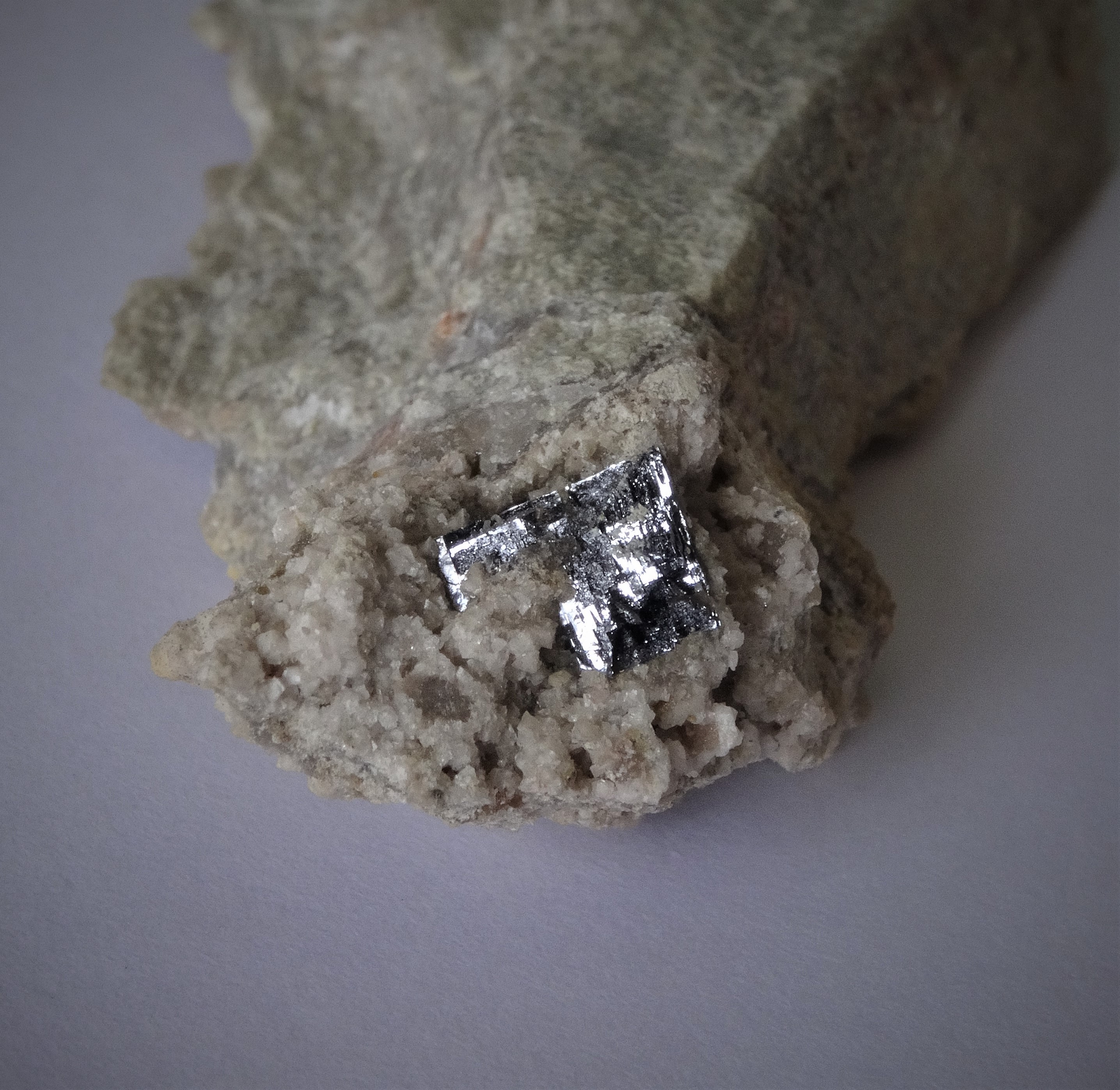

Pour les amis de la systématique (Grand-Champ, 56) :
Barytine (cristaux verdâtres à gauche) et dolomite (cristaux jaunâtres au centre) sur quartz :
Galène :

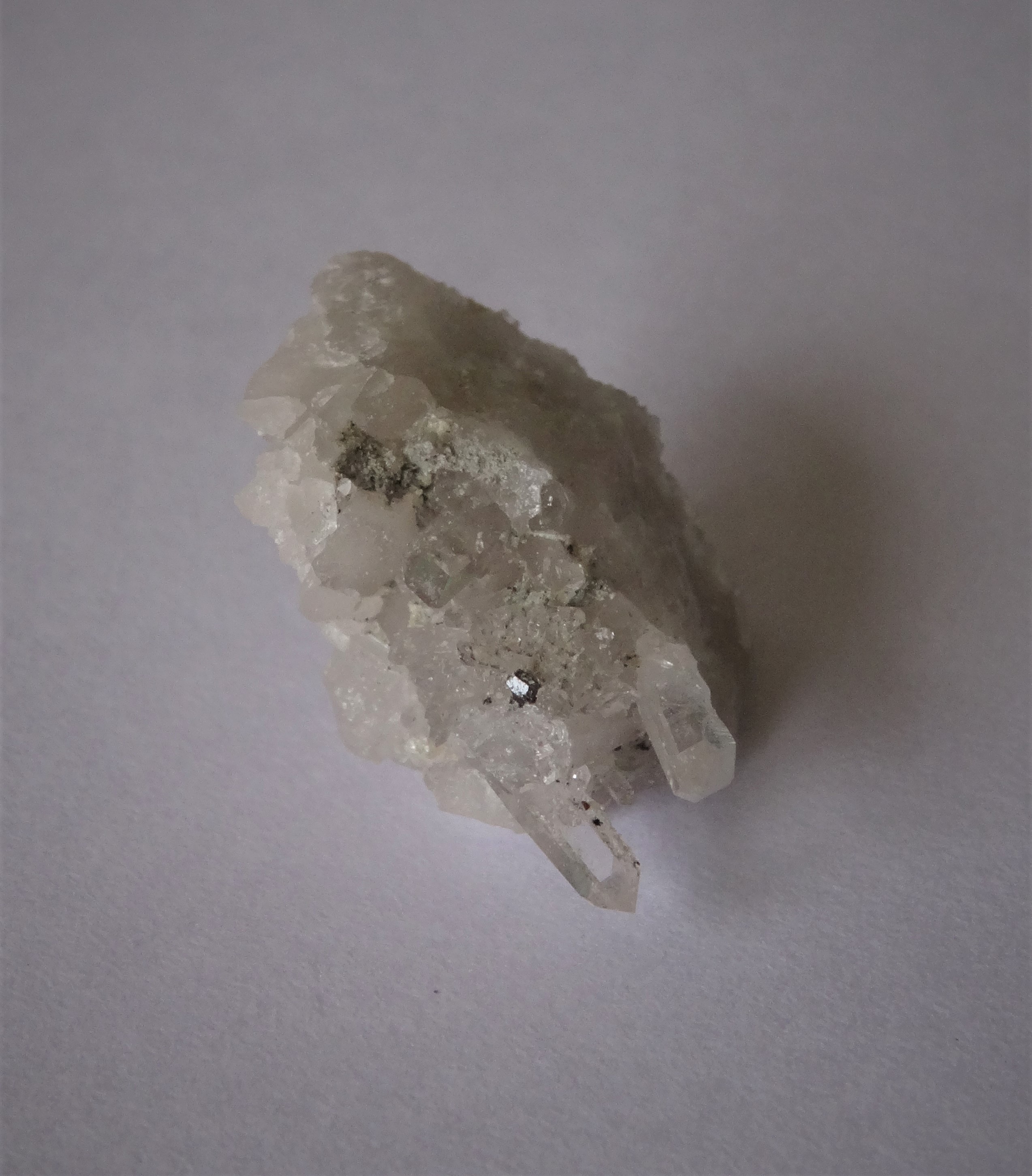

Sphalérite sur quartz (cristal de 1 mm, désolé pour la qualité de la photo ...) :

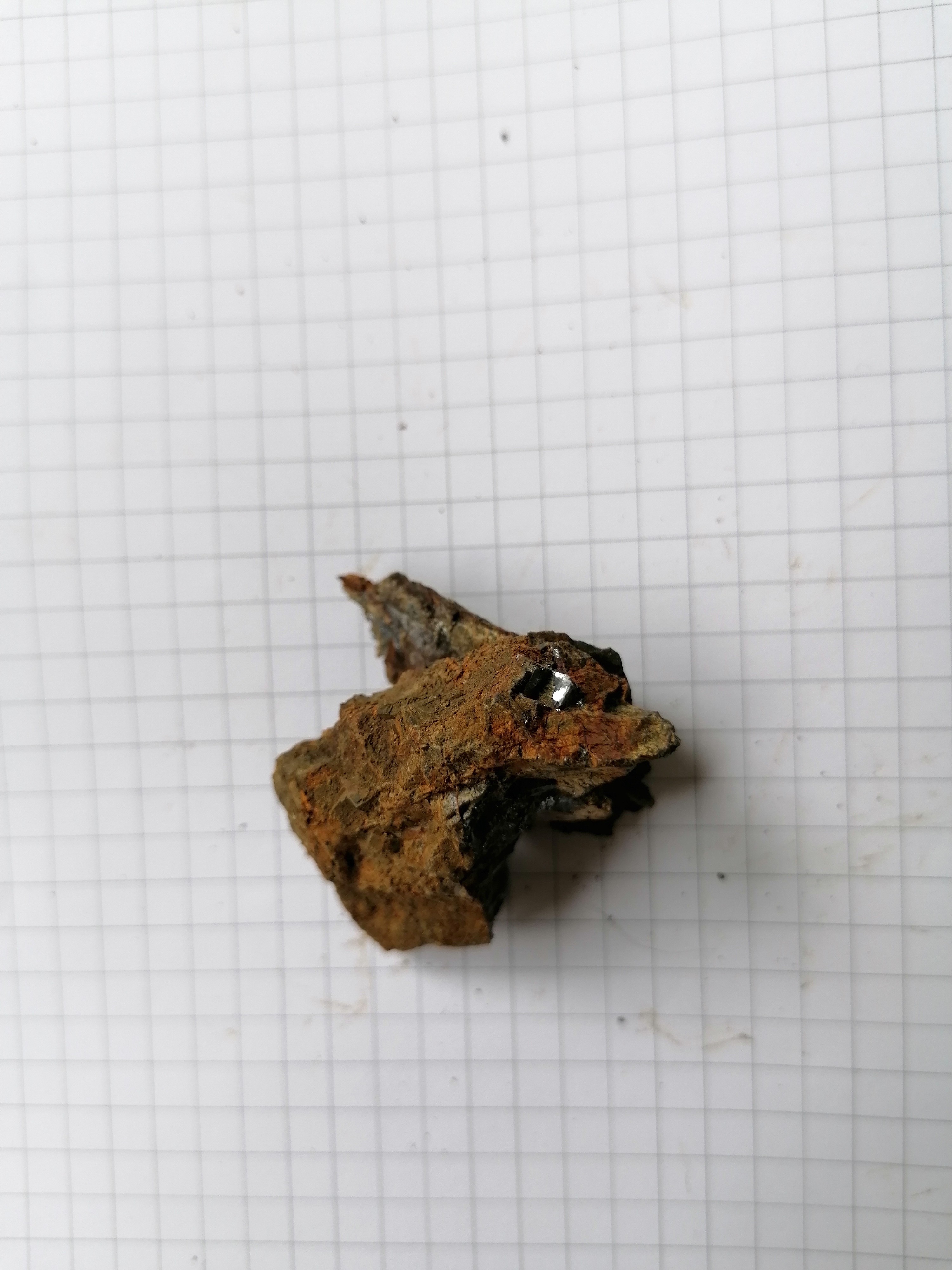

Pour ma part, petite sortie sur les haldes d'une vieille mine de Galène Argentifère près de Saint-Brieuc (un grand merci à Chinibee, pour les indications).
Au menu:

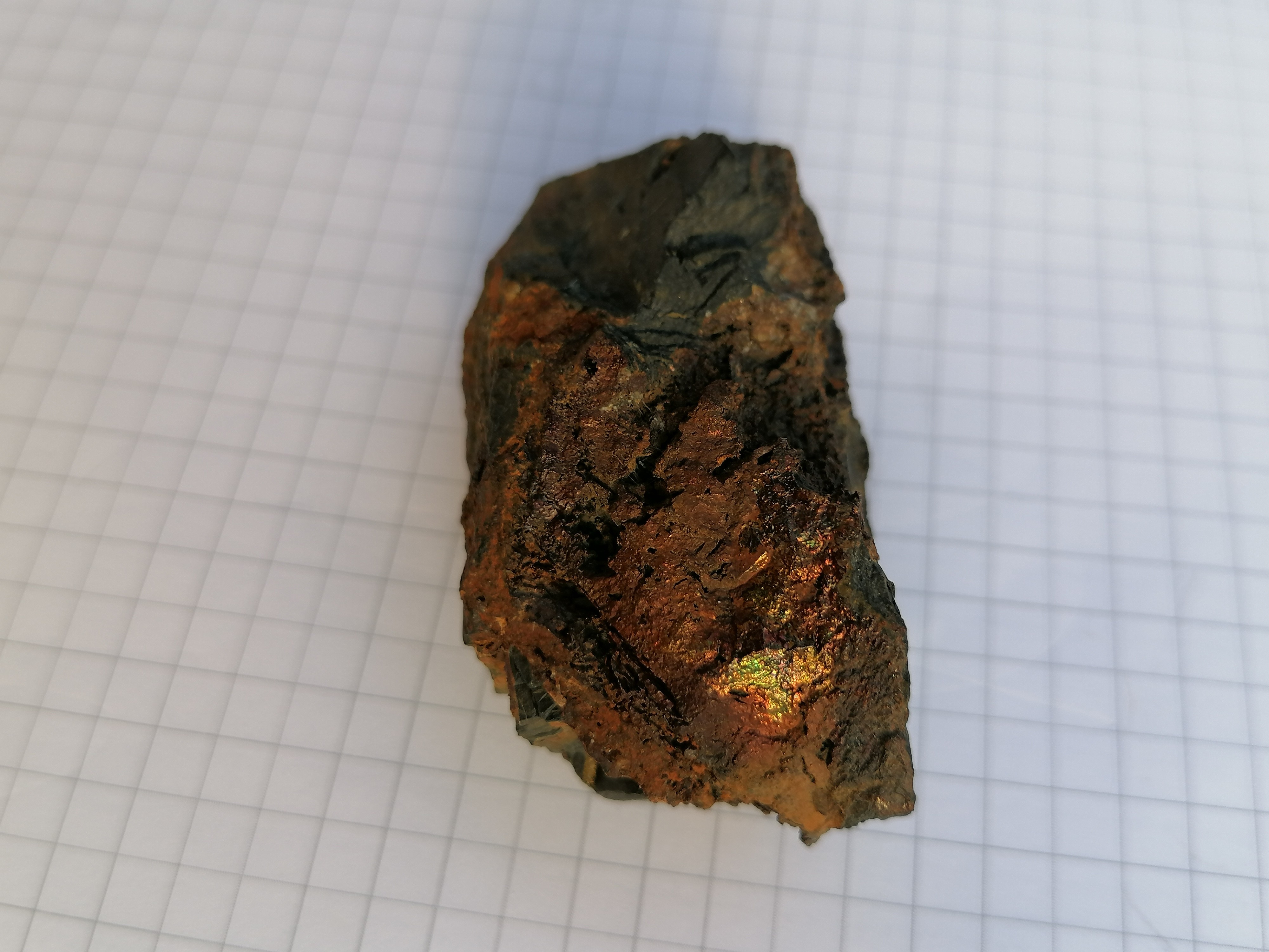

-minéral iridescent dans les bleu, violet mais pas mameloné (chalcopyrite ??).
-goethite.
-découverte de 2 petits cubes de galène, environ 3-4mm (1seul sur la photo, l'autre est derrière).

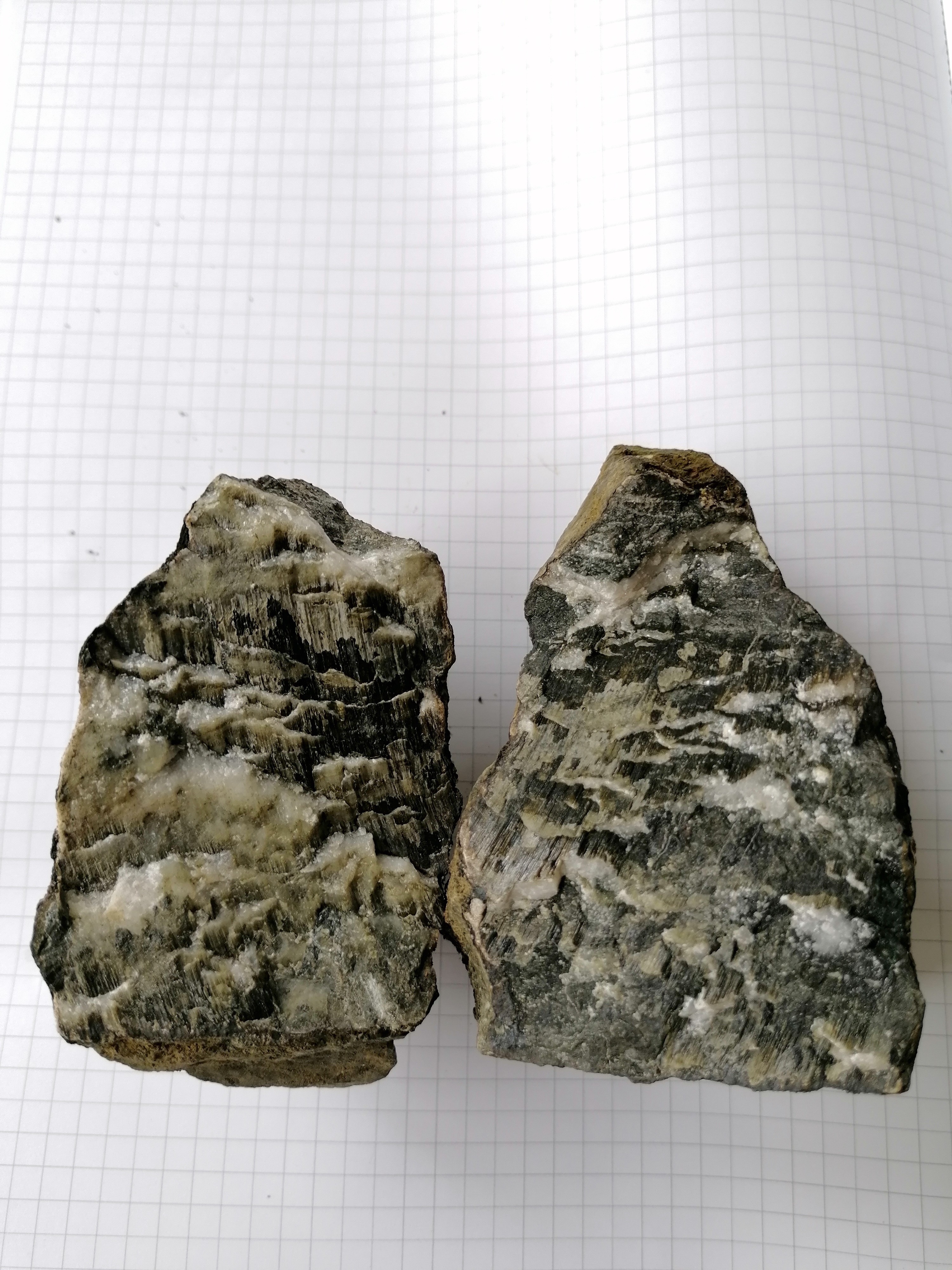

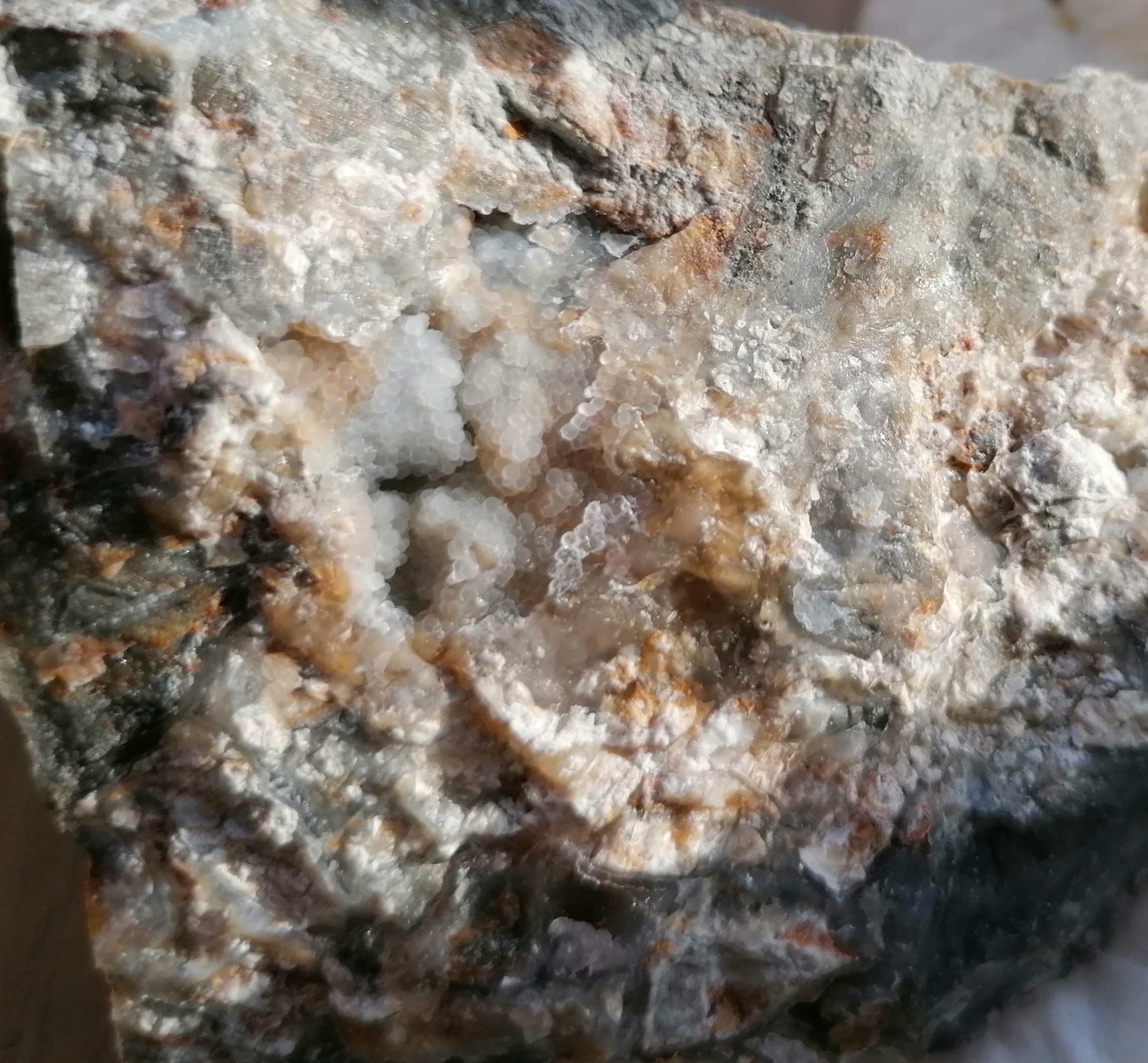

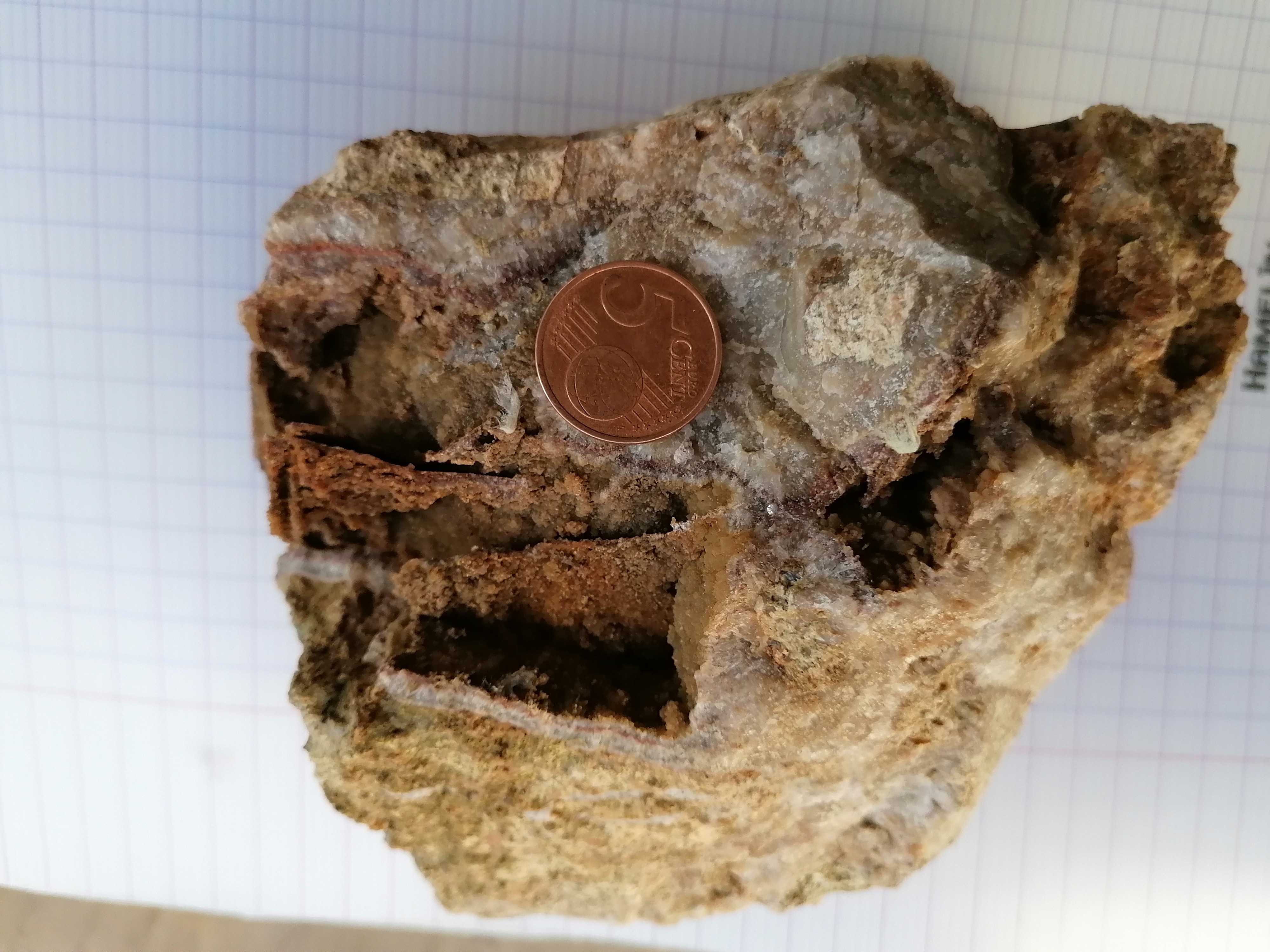

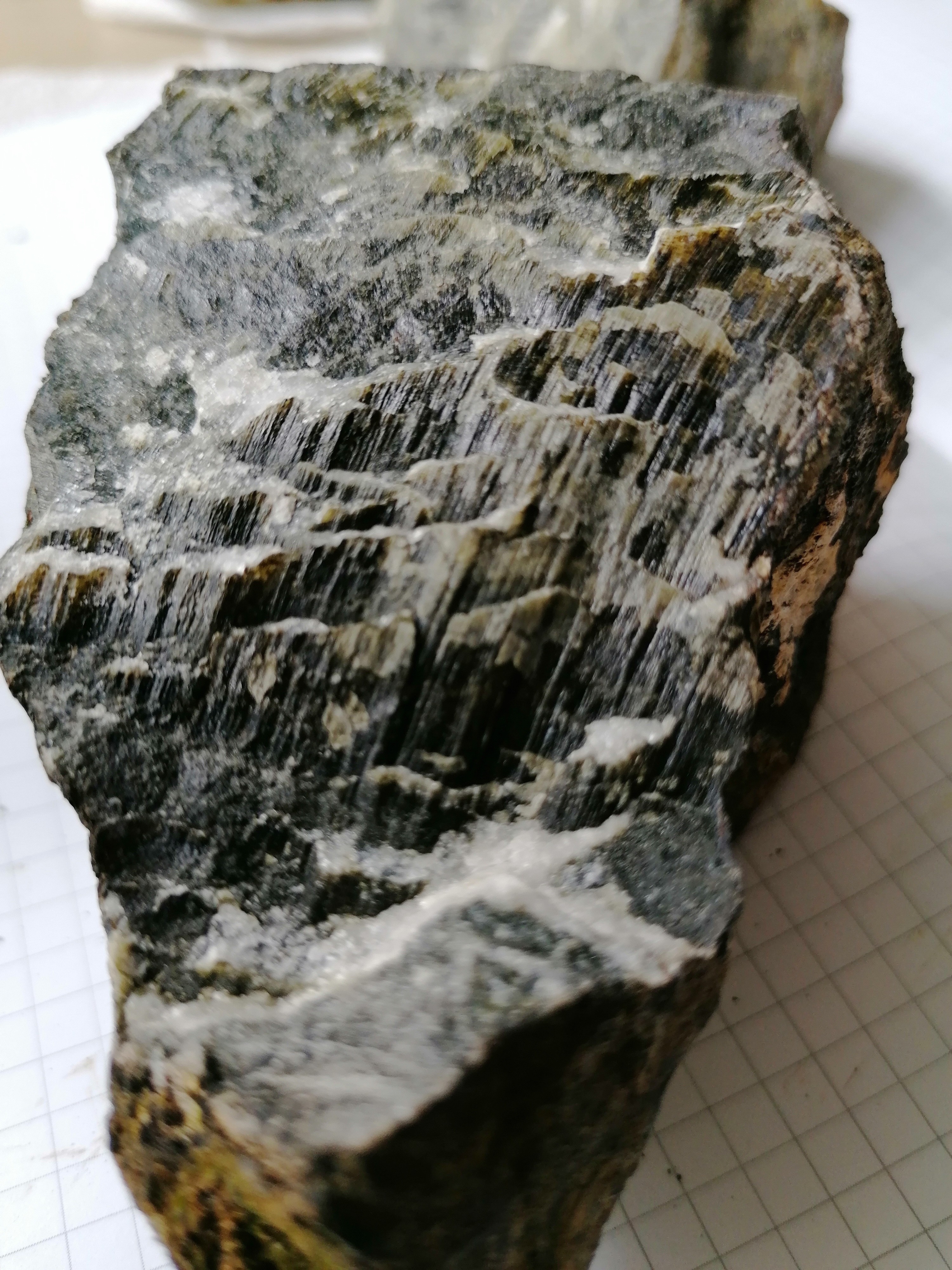

- minéral ou roche mystère : se raye avec pointe de compas et légèrement avec quartz. La partie blanche est peut être du quartz ? (se raye quand même avec du quartz mais pas si facilement) et par-dessus, il y a comme un second minéral strié vert-noir (même dureté). Je n'ai plus d'acide mais il y a une petite effervescence avec du vinaigre alimentaire (visible à la loupe X10) .
Pour le contexte: on est sur des métasédiments du briovérien mais très proche d'amphibolite (métabasaltes et méta-andésites).
Sinon, je ne suis pas équipé pour faire de la photo micro, mais j'ai également sur le morceau des 2 cubes de galène, une micro géode de 10mm par 5mm, remplie d'un minérale mameloné (on dirait la calcedoine qui forme des sortes de stalagmites, ce qui est le cas ici).

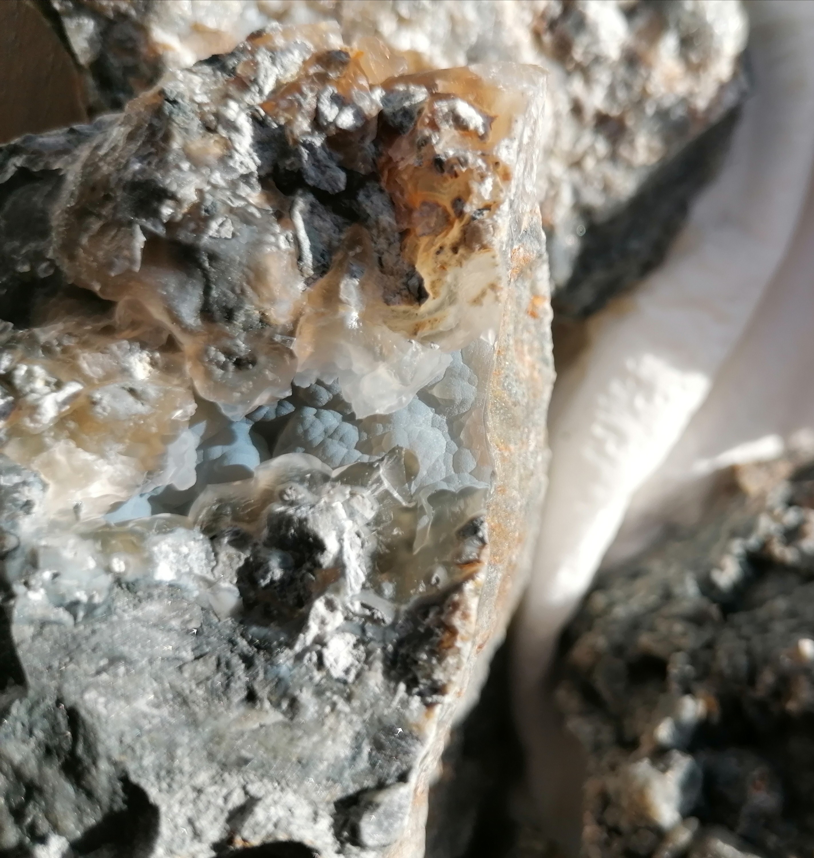

- dernière : calcedoine (ça y ressemble fortement pas évident sur la photo, faut zoomé) sur ?? À la bino, la couche de calcedoine est très transparente, sur certains petits globes (désolé si le terme n'est pas approprié), on aperçoit une boule blanche au centre ?
Voilà pour aujourd'hui, désolé pour les pièces qui sont très oxydeés. Je n'ai pas de dithio et plus d'acide. Et d'ailleurs, j'ai peur de faire des bêtises avec l'acide, n'étant pas sûr de mes identifications.
D'avance merci pour vos retours.

Je n'ai peut-être pas vu l'ensemble de la litérature, il me sembe que la sphalérite et la galène y sont mentionnées, par contre la baryte je ne pense pas ...
La sphalérite a failli partir dans les déblais, à première vue je pensais qu'il s'agit de pyrite. L'éclat était moins métallique, du coup j'ai fait une petite analyse Raman et il s'agit bien de sphalérite.

Bonsoir et encore merci Chibinee, j'y suis retourné très rapidement cet après midi pour récupérer un gros bloc avec la même calcedoine que la dernière photo car en inclusion, jamais remarqué des pyrite, en micro malheureusement. Il me restait un fond d'HCl et il s'avère que la calcédoine est très transparente, légèrement bleutée.
Et sur un petit bout du gros bloc ramené aujourd'hui, il y avait différentes cristallisations pyrite et chalcopyrite, quasi sûr, mais au moins deux autres types de cristallisation (noire, hexagonale et noir-cubique).
