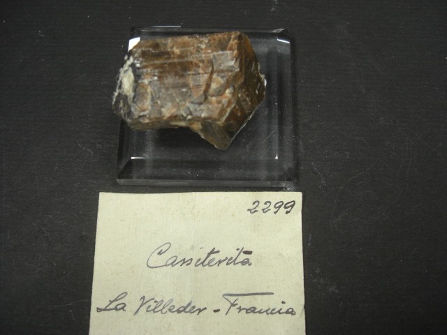

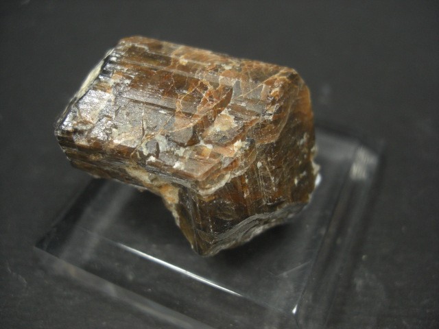

alain martaud Posté(e) 10 juillet 2009 Signaler Posté(e) 10 juillet 2009 cassitérite la Villeder ex collection Folch, barcelonne presque 4 cm Citer

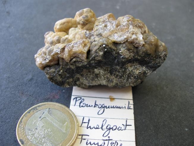

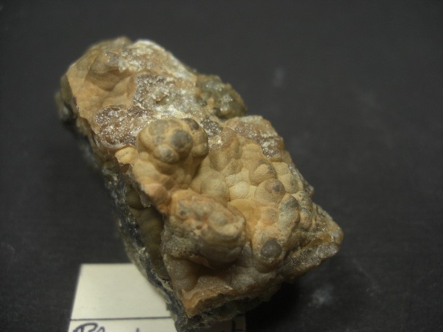

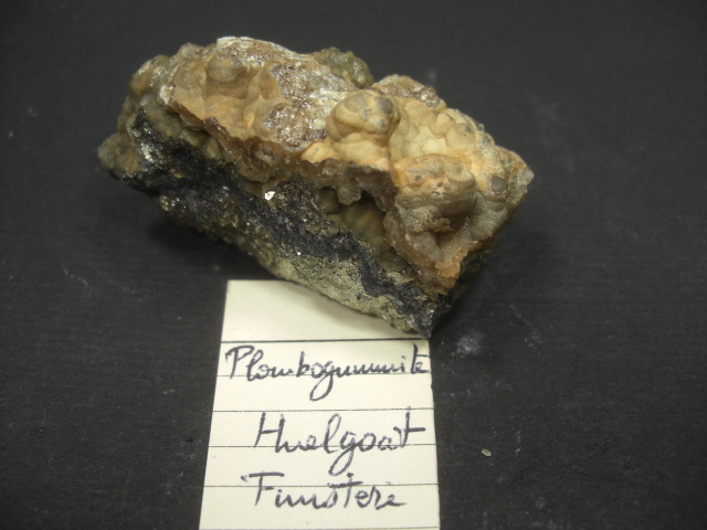

alain martaud Posté(e) 10 juillet 2009 Signaler Posté(e) 10 juillet 2009 Plumbogummite, Huelgoat particulièrement épaisse et cristalline environ 5,5 cm Citer

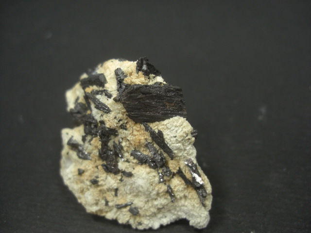

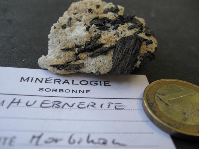

alain martaud Posté(e) 10 juillet 2009 Signaler Posté(e) 10 juillet 2009 Hubnérite, Morbihan sans précision récolte Pierre Bariand sans doute années 50 4 cm Citer
ydain Posté(e) 10 juillet 2009 Signaler Posté(e) 10 juillet 2009 Cette hubnerite du Morbihan peut provenir de Lizio. Indice répertorié dans l'inventaire du Brgm. Citer
alain martaud Posté(e) 10 juillet 2009 Signaler Posté(e) 10 juillet 2009 merci les frangins et les autres votre avis ? @+ Alain Citer
1frangin Posté(e) 10 juillet 2009 Signaler Posté(e) 10 juillet 2009 possible !! yannick a été prospecter le secteur il connait mieux!! Citer

Hervé 22 Posté(e) 16 juillet 2009 Signaler Posté(e) 16 juillet 2009 Sympa ces anciennes pieces,pour la hubnerite,je serais du meme avis que Yannick,elle est en effet citee a Lizio 56 et il a retrouve l'indice. Citer

EricT Posté(e) 16 juillet 2009 Signaler Posté(e) 16 juillet 2009 Bonjour, Il me semble (mais où? mais quand?) avoir vu des "hübnérites" mais plus sûrement des wolframites provenant des environs du Faouët qui avaient un peu cette tête ... Sinon, évidemment, les indices du pourtour des granites de Lizio-La villeder et de Guéhenno sont les plus connus. J'avais retrouvé il y a cinq ou six ans, un maigre indice mais c'était moche, petit et altéré ... EricT Citer

1frangin Posté(e) 31 juillet 2009 Signaler Posté(e) 31 juillet 2009 échangées a millau : plombogummite de l'huelgoat (29) classique mais rare!! et une belle hubnérite très certainement de lizio (56) Citer
