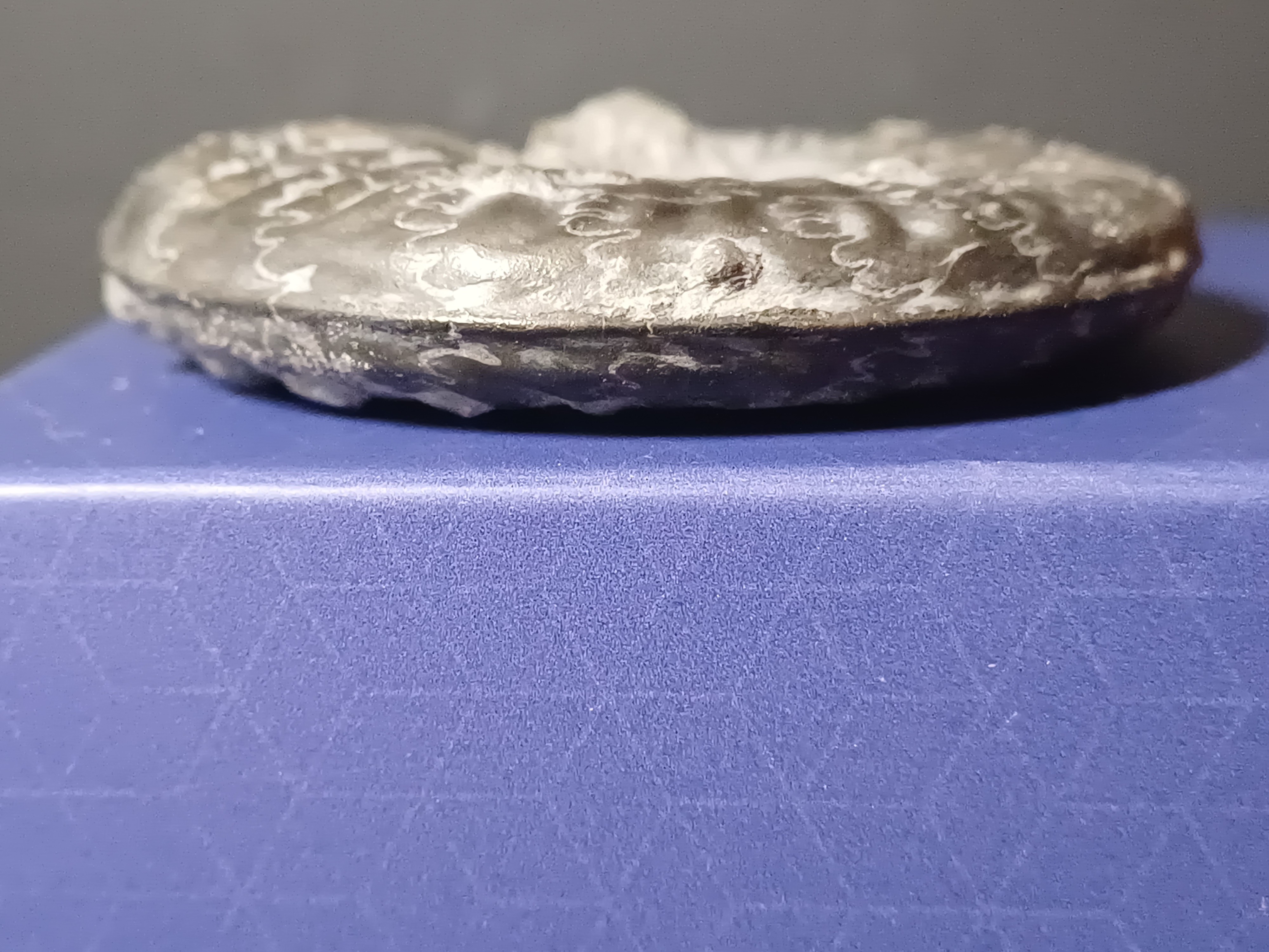

Il y a 10 heures, gryph58 a dit :
Après la Catacoeloceras avec carène une Nodicoeloceras avec un sillon
J'ai bien l'impression, avec tous ces exemples, qu'on a à faire à des phénomènes d'hybridation entre "espèces".
Je serais pour ma part assez d'accord avec @geopas pour une sous-prise en considération de ce phénomène d'hybridation (observable actuellement en particulier chez certains gastropodes marins). La paléontologie du Lias étant purement descriptive, c'était plus "facile" de créer des espèces voisines à l'infini. Il fut un temps, heureusement révolu, où les deux spécimens de @gryph58 auraient été considérées comme espèce nouvelle, comme l'ont été celles qui ont les deux faces différentes (par Monestier je crois).

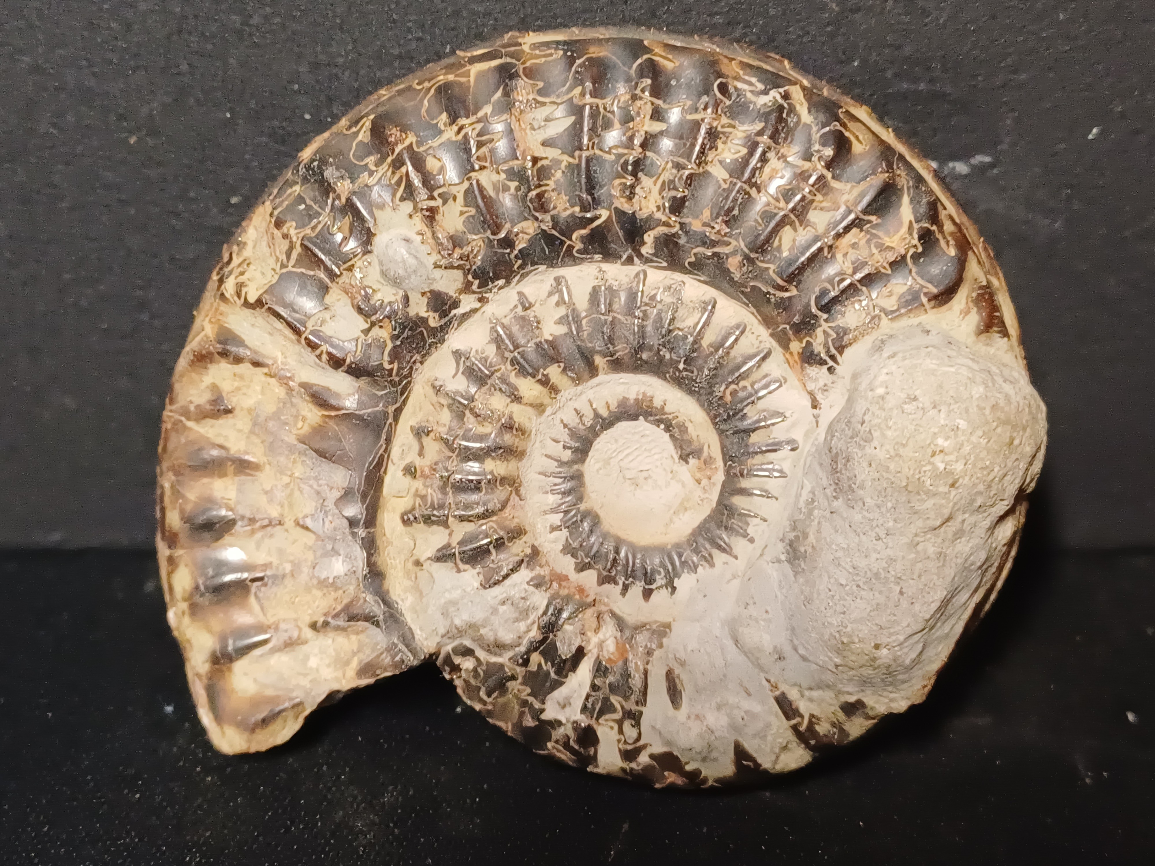

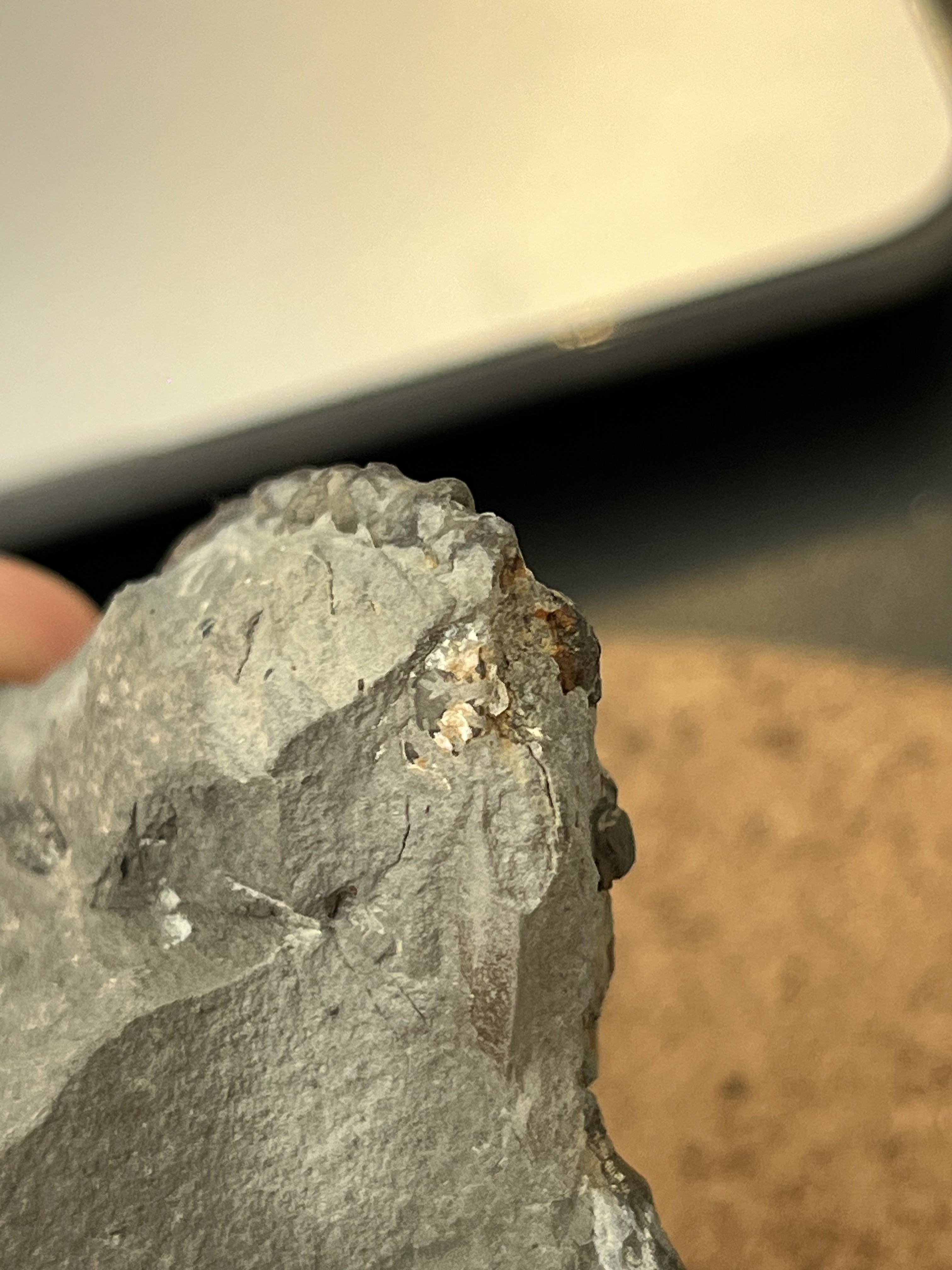

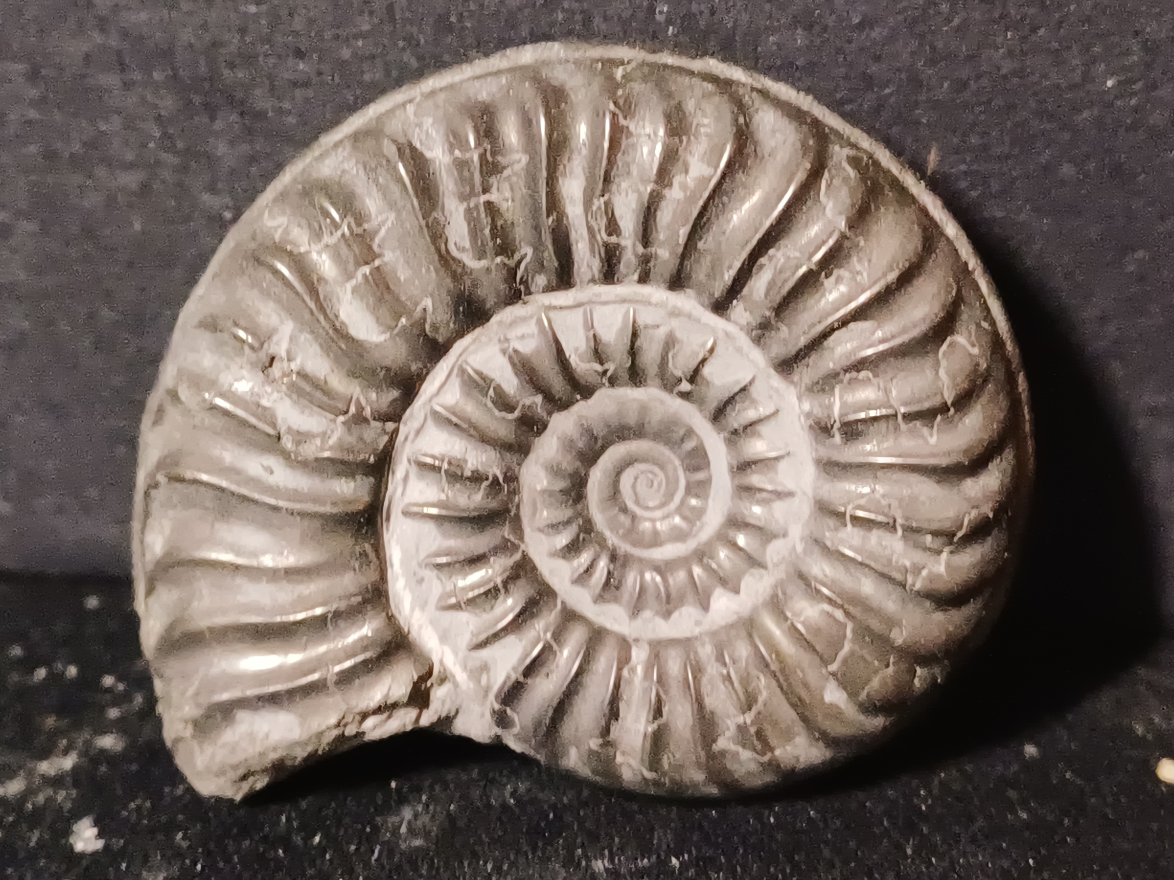

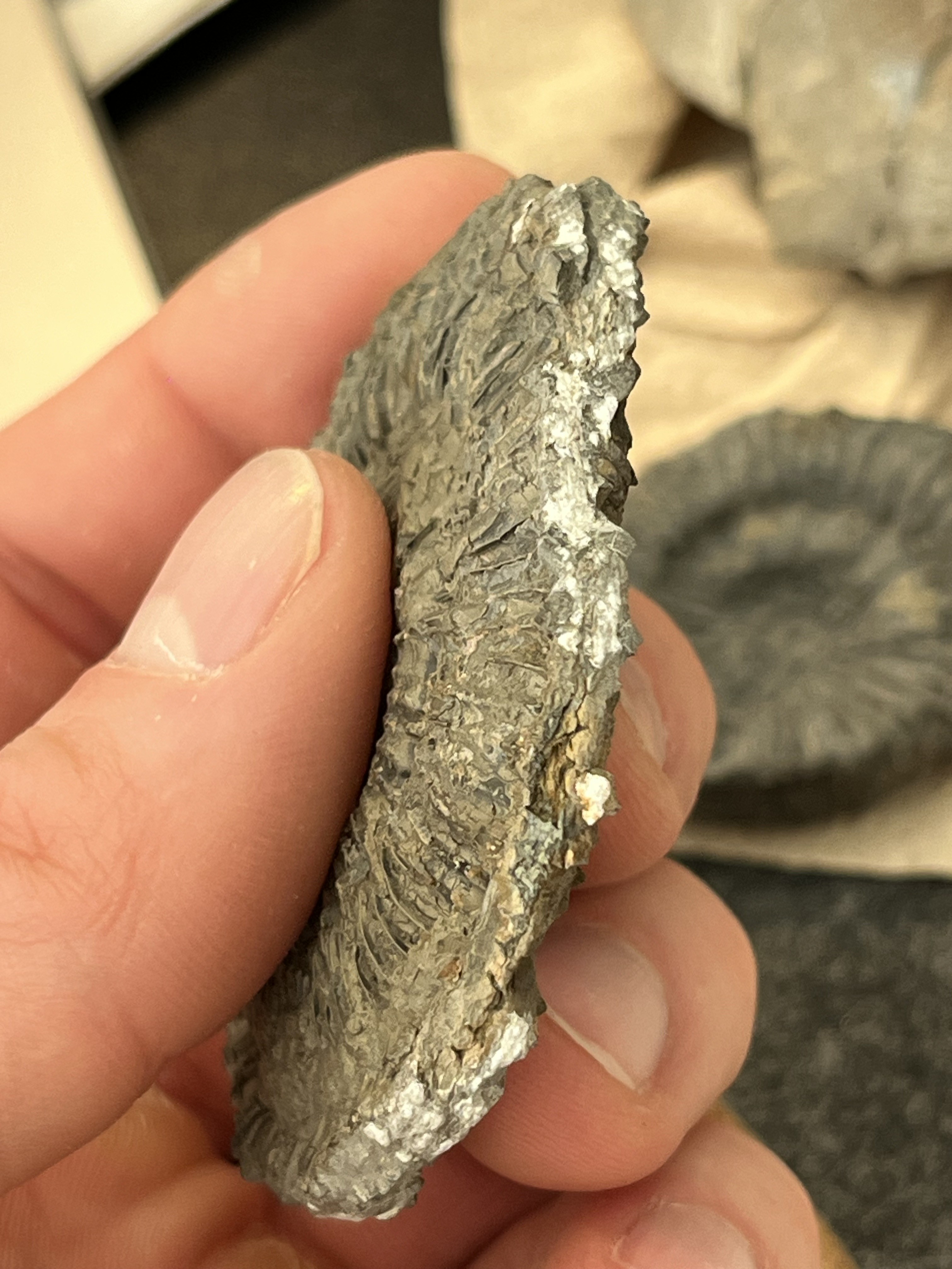

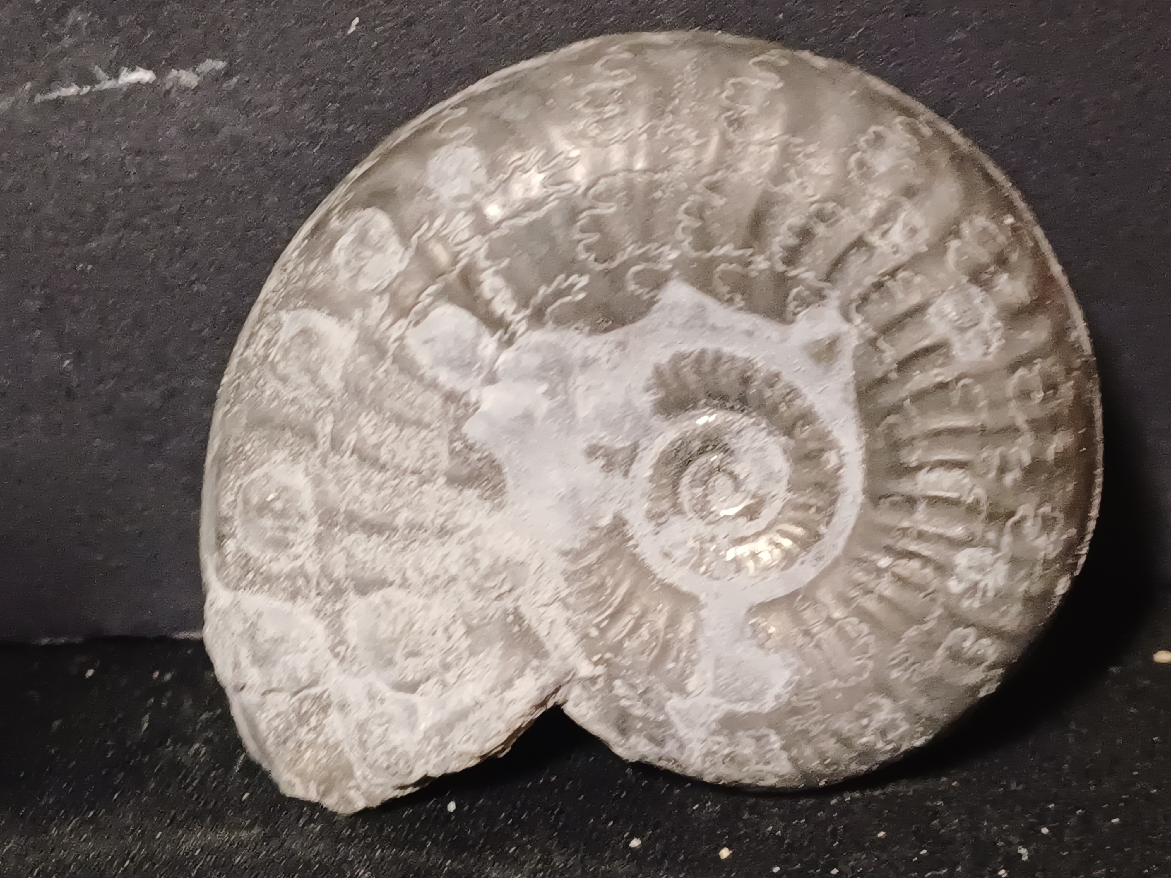

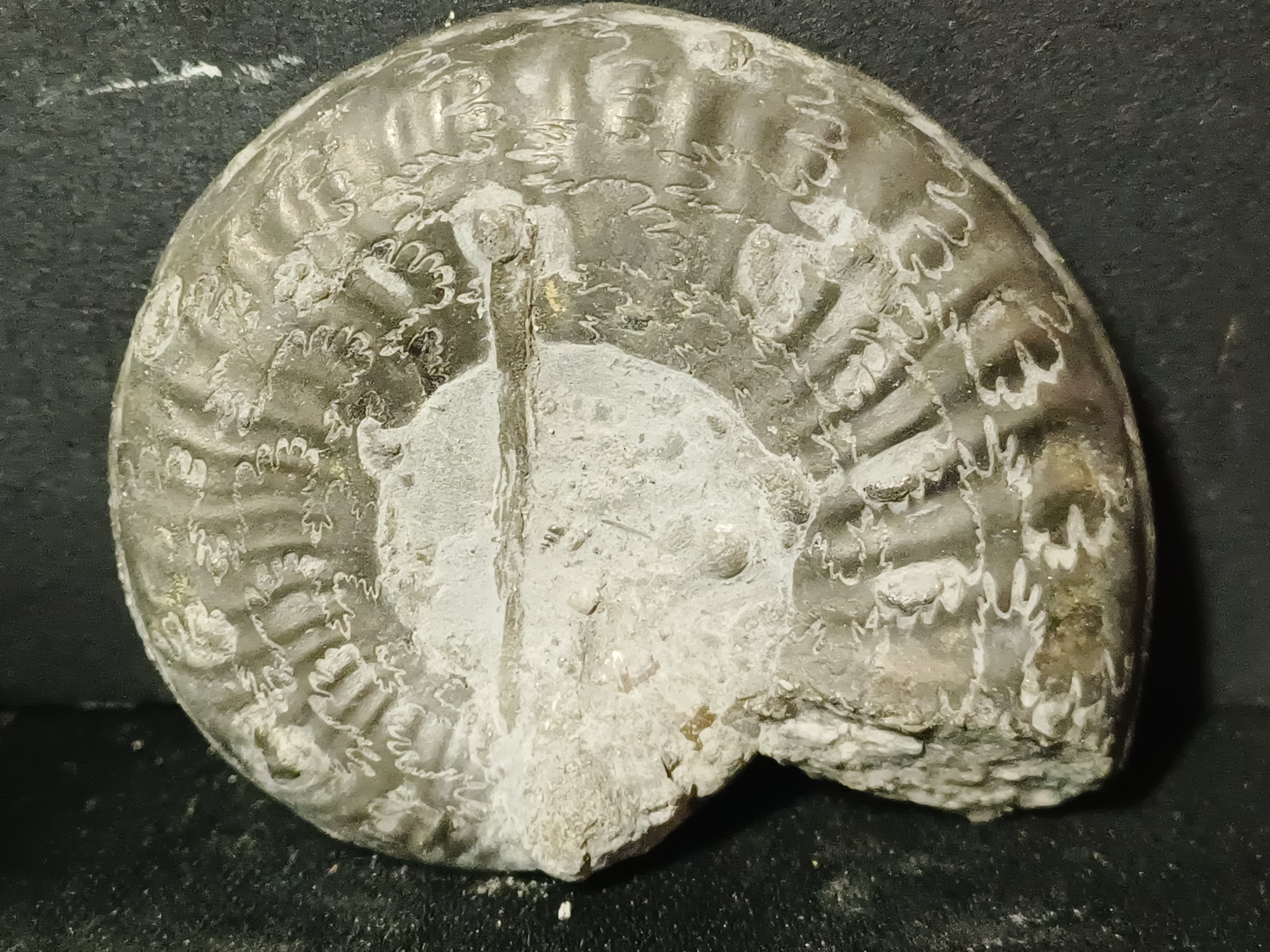

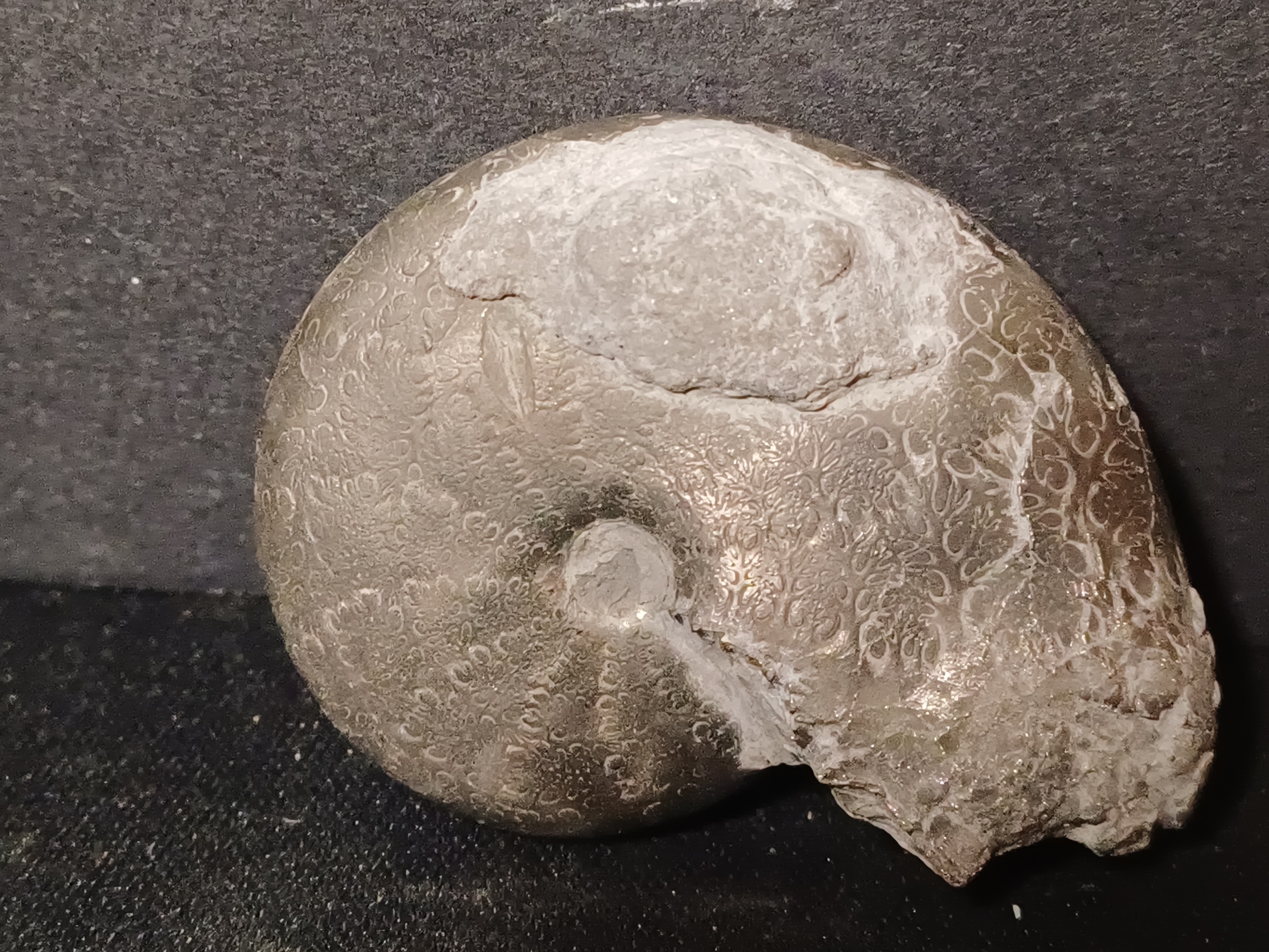

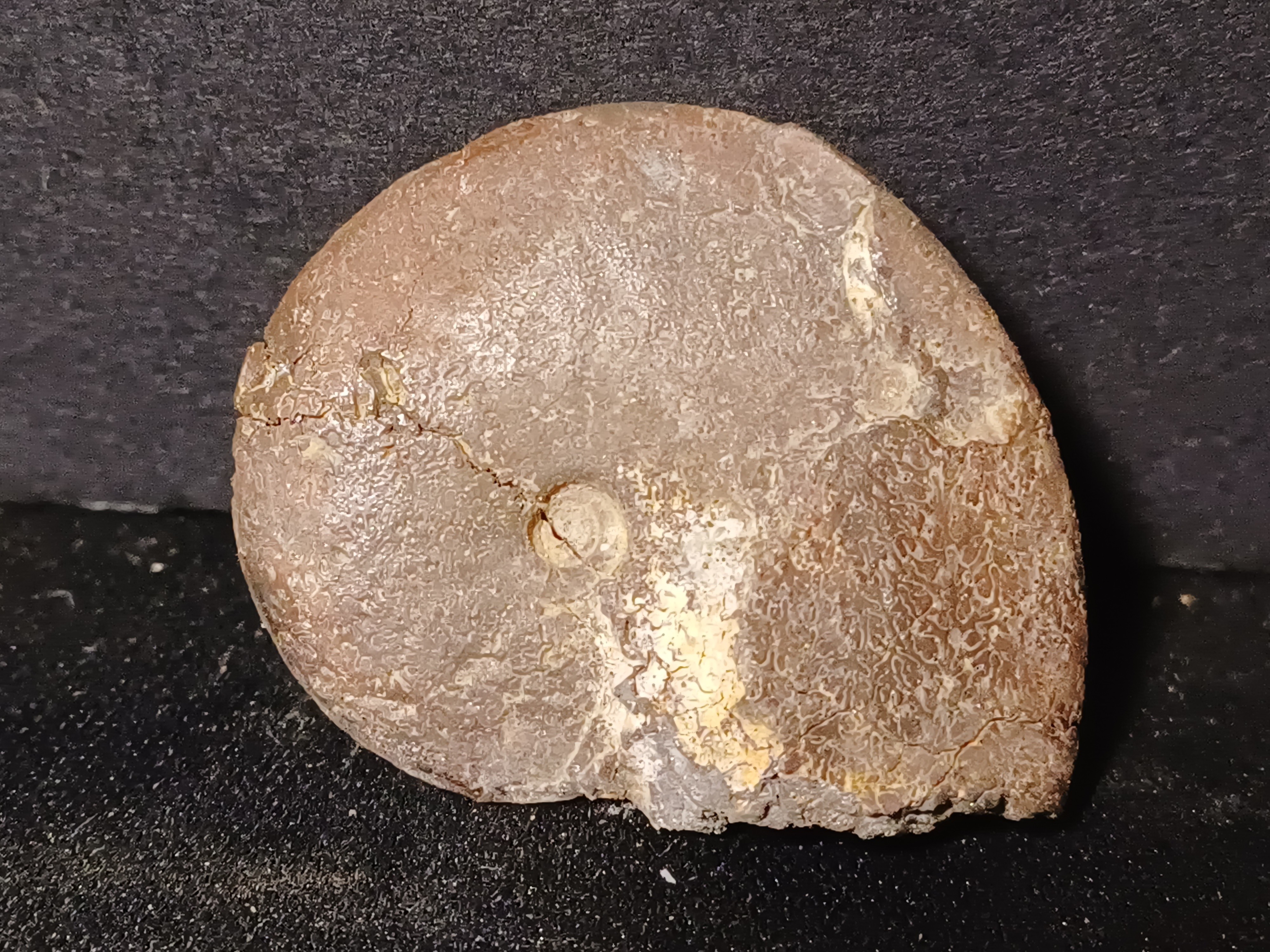

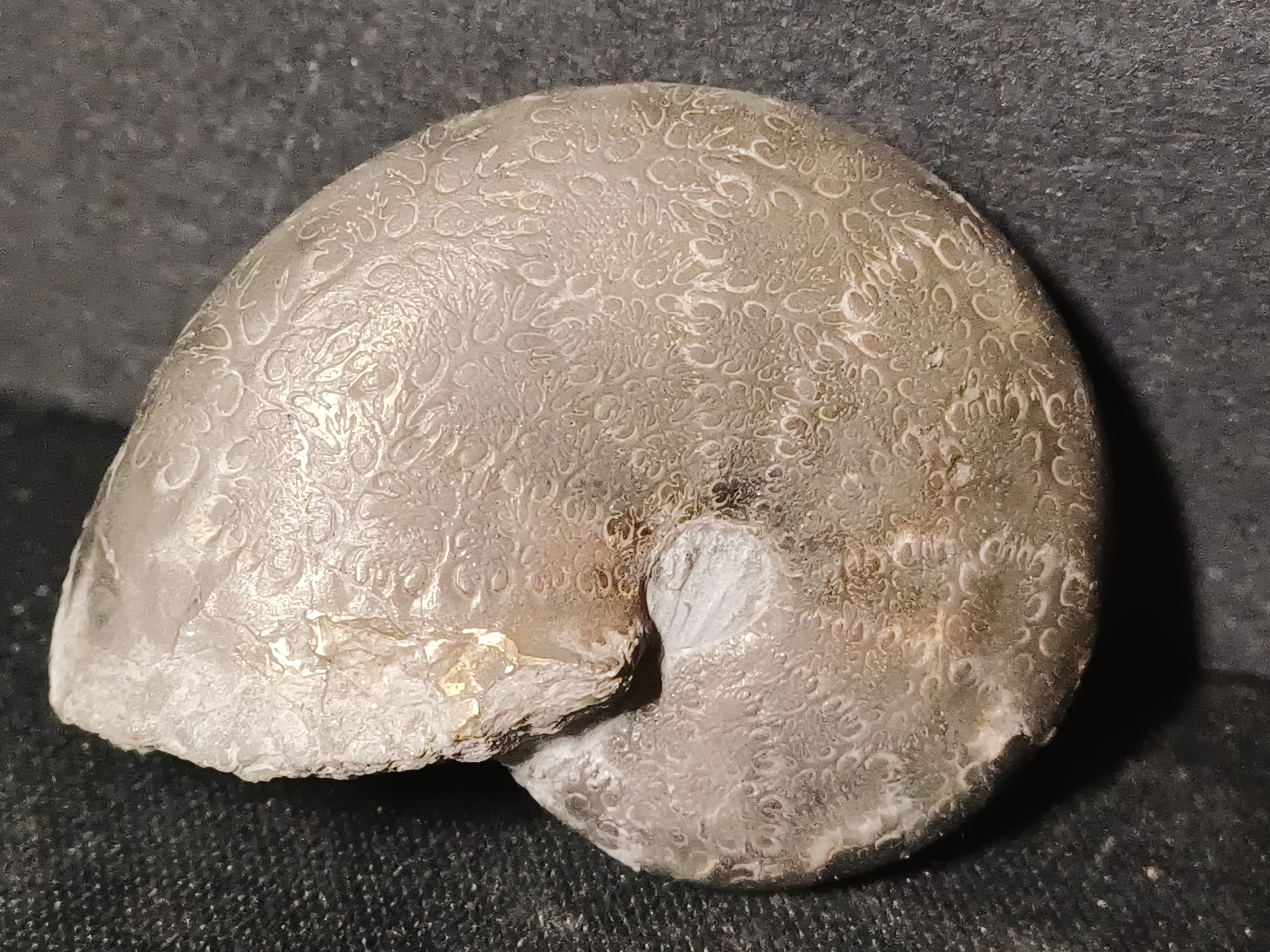

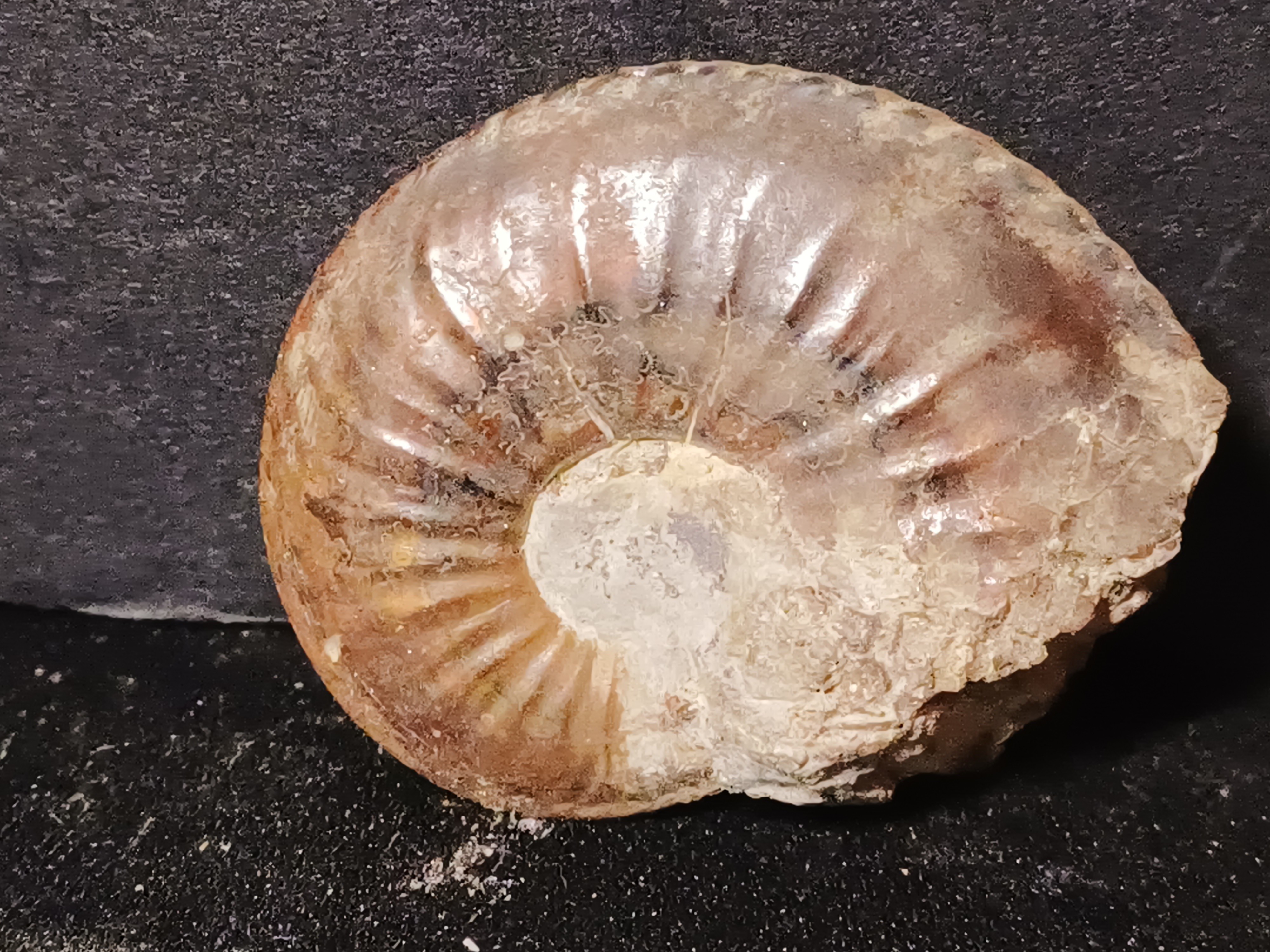

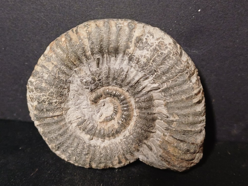

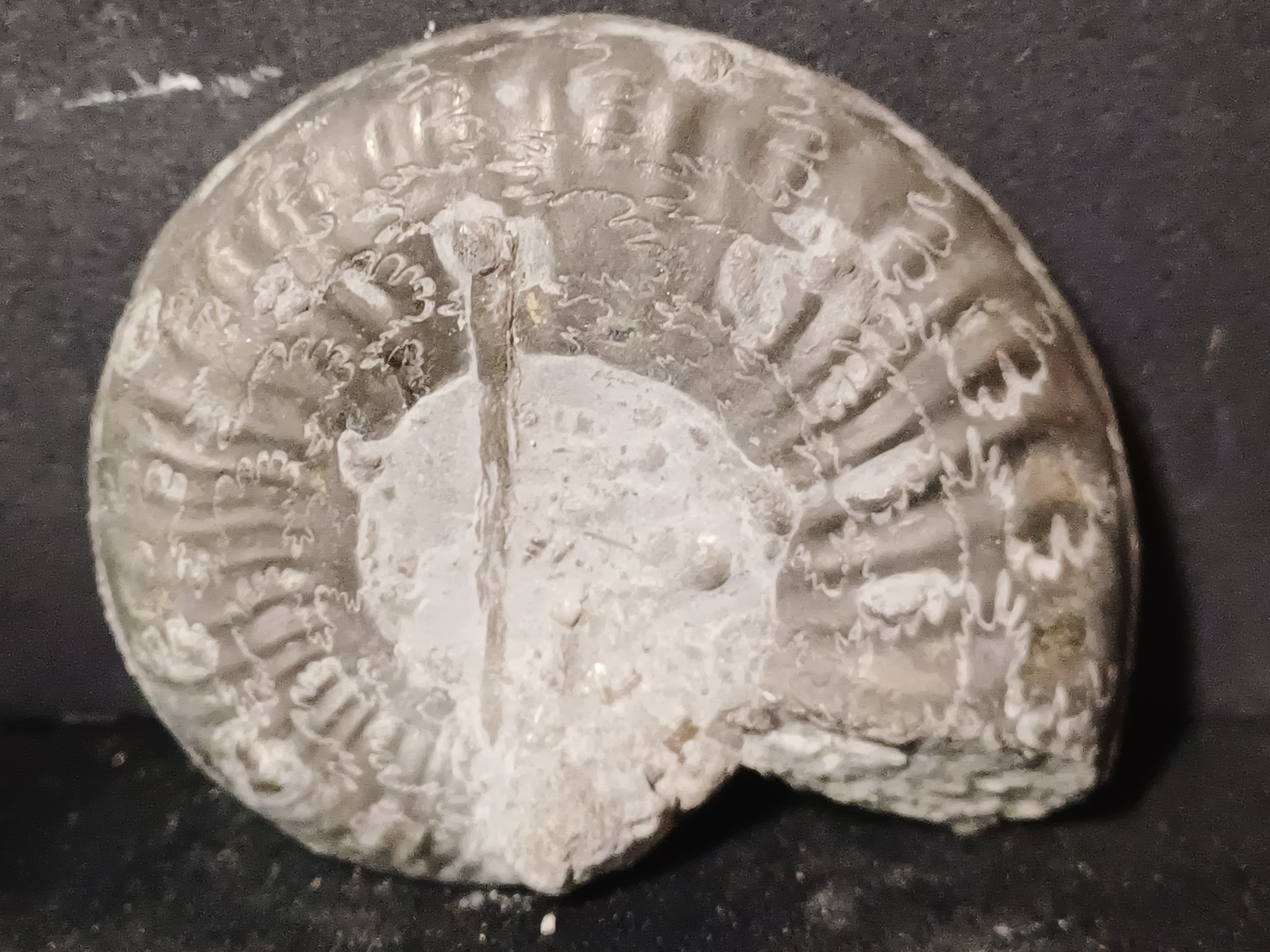

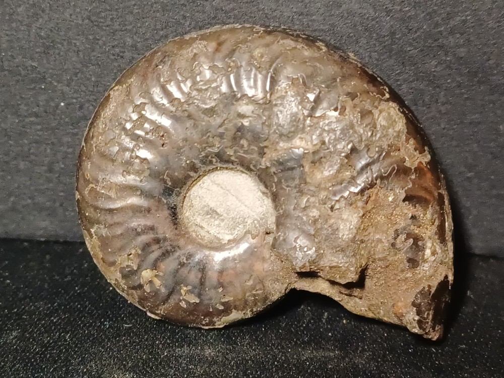

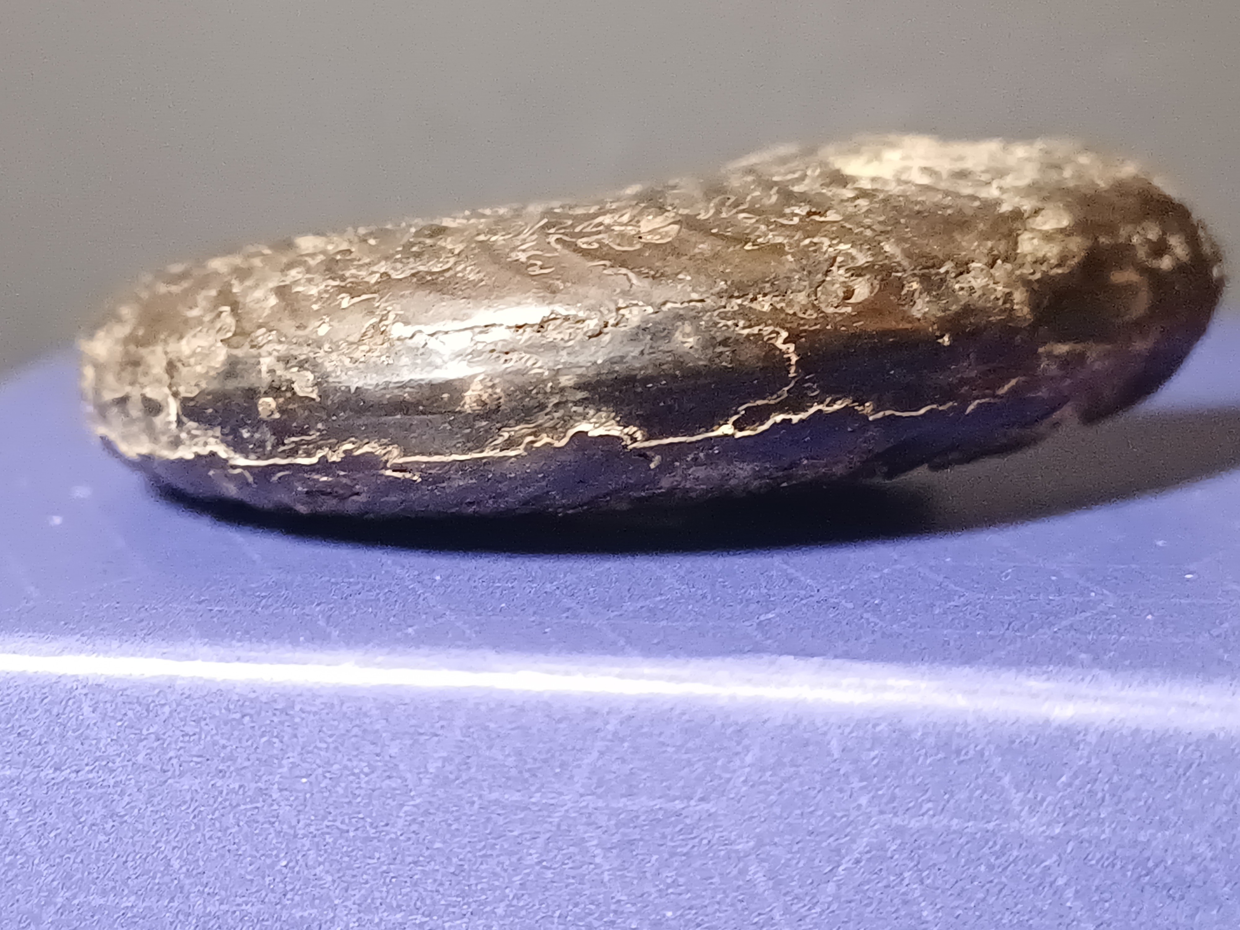

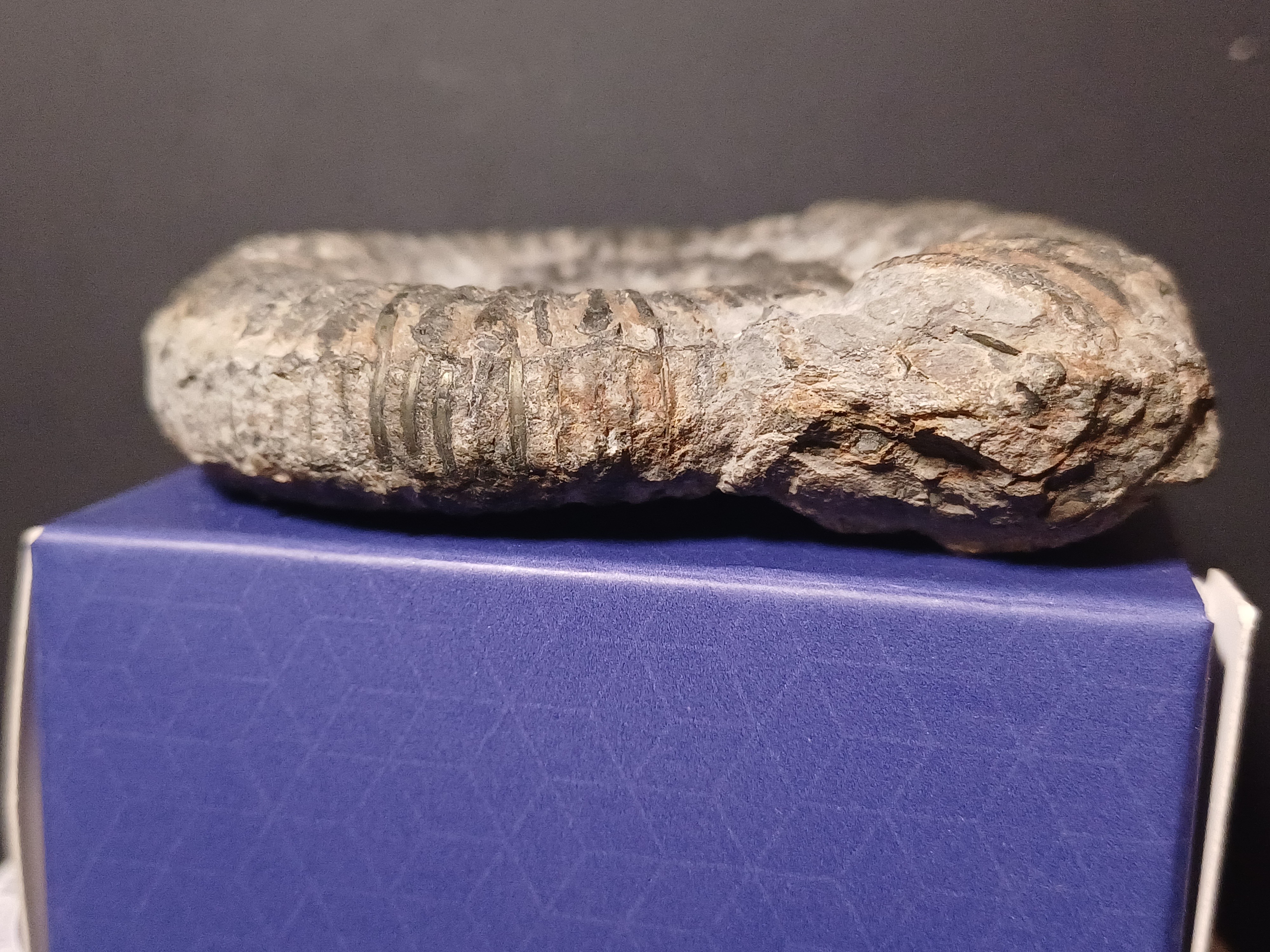

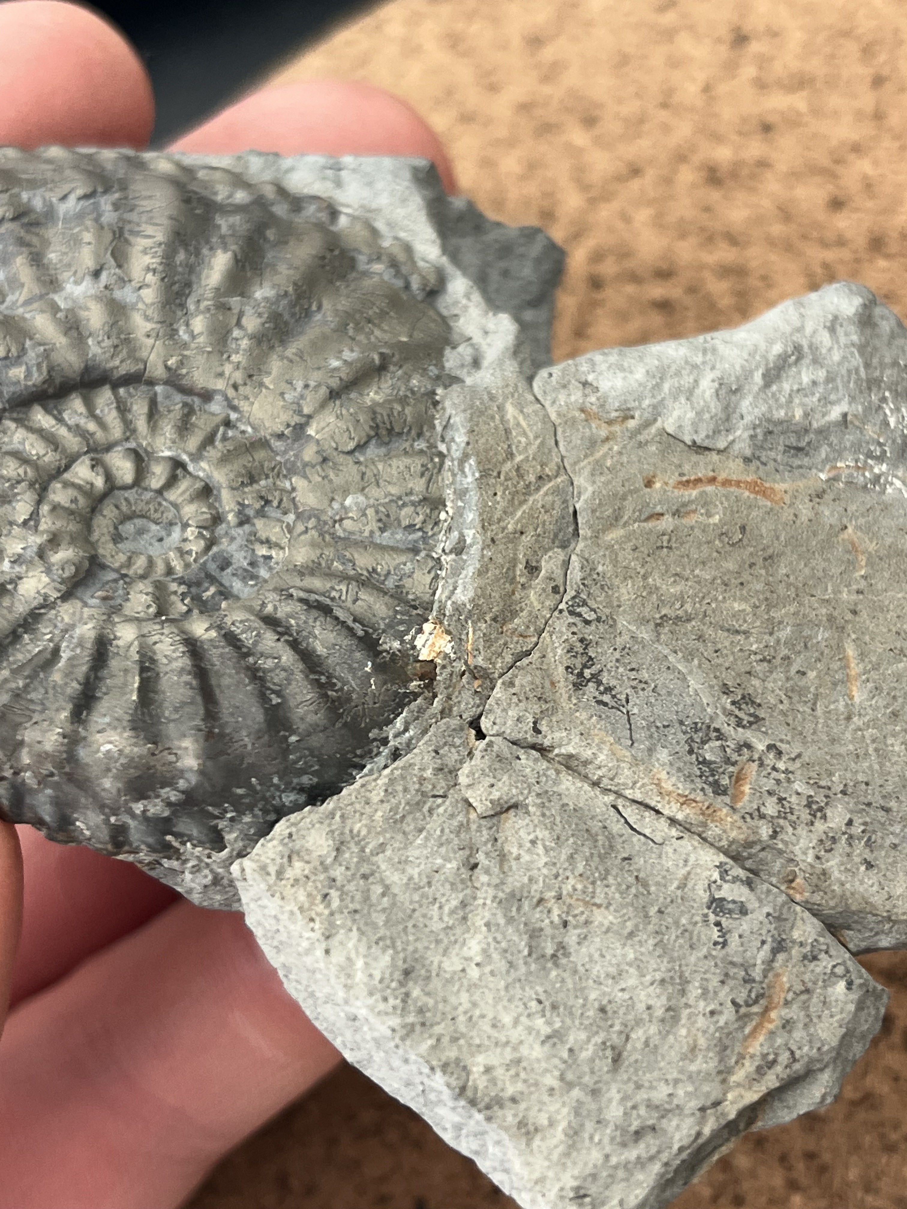

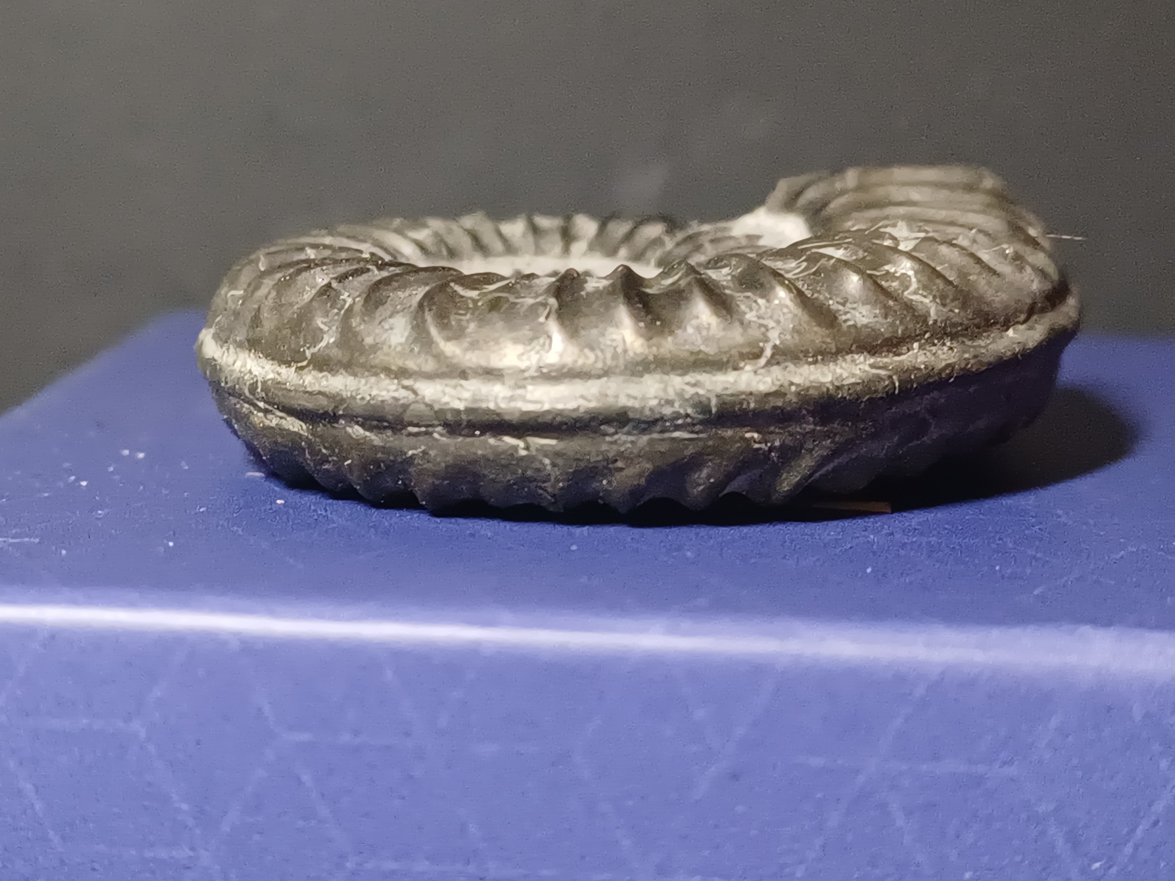

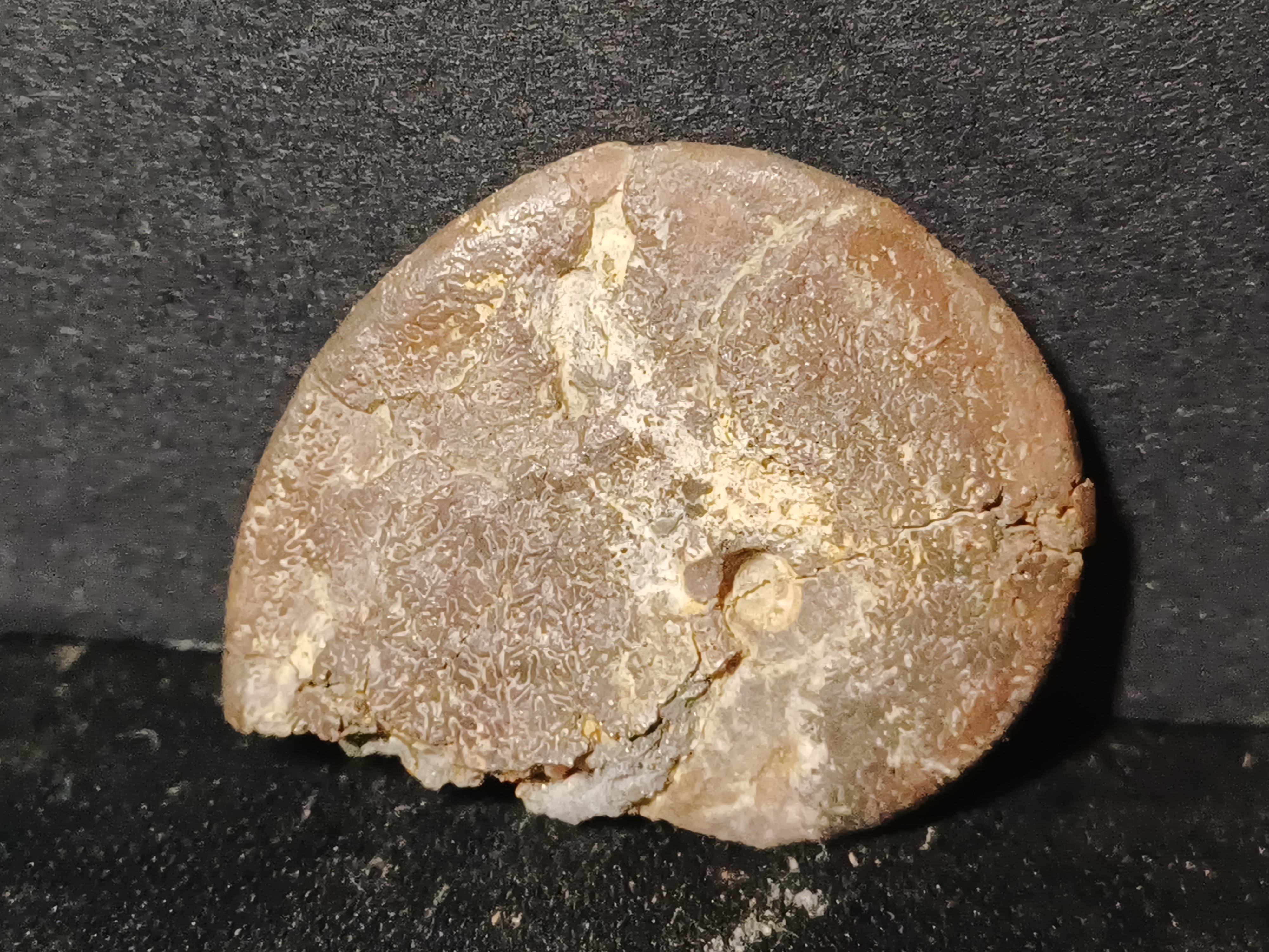

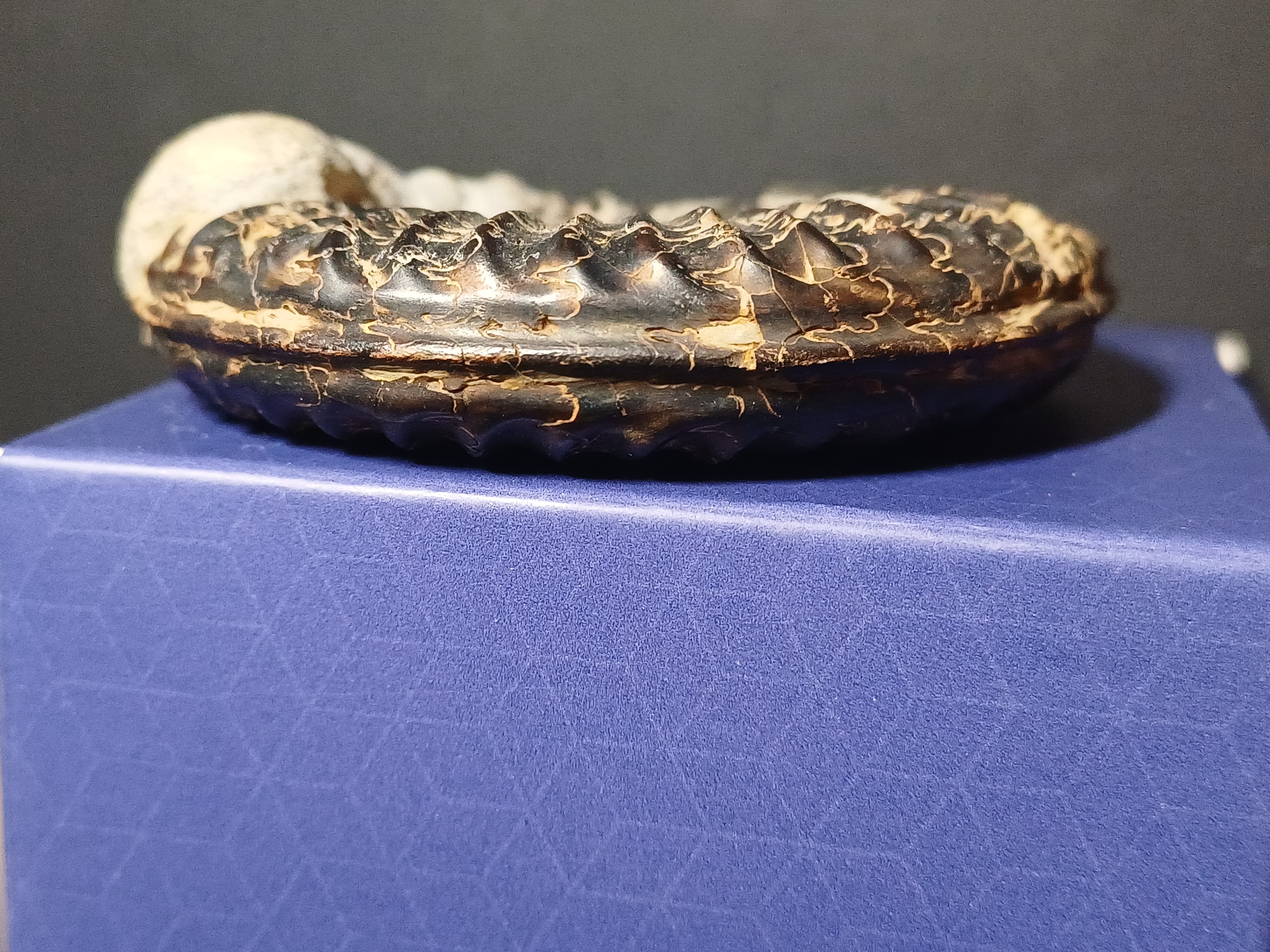

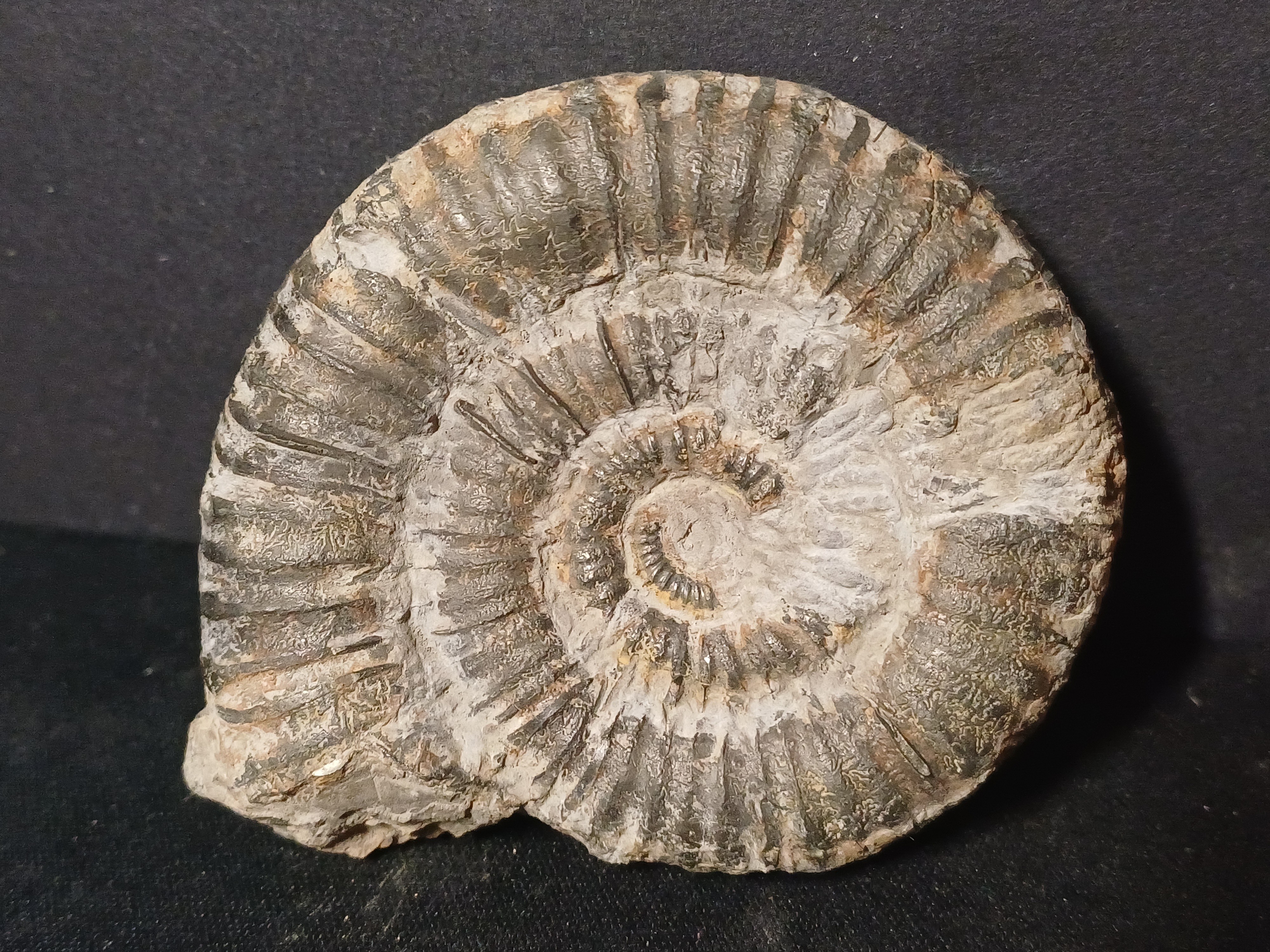

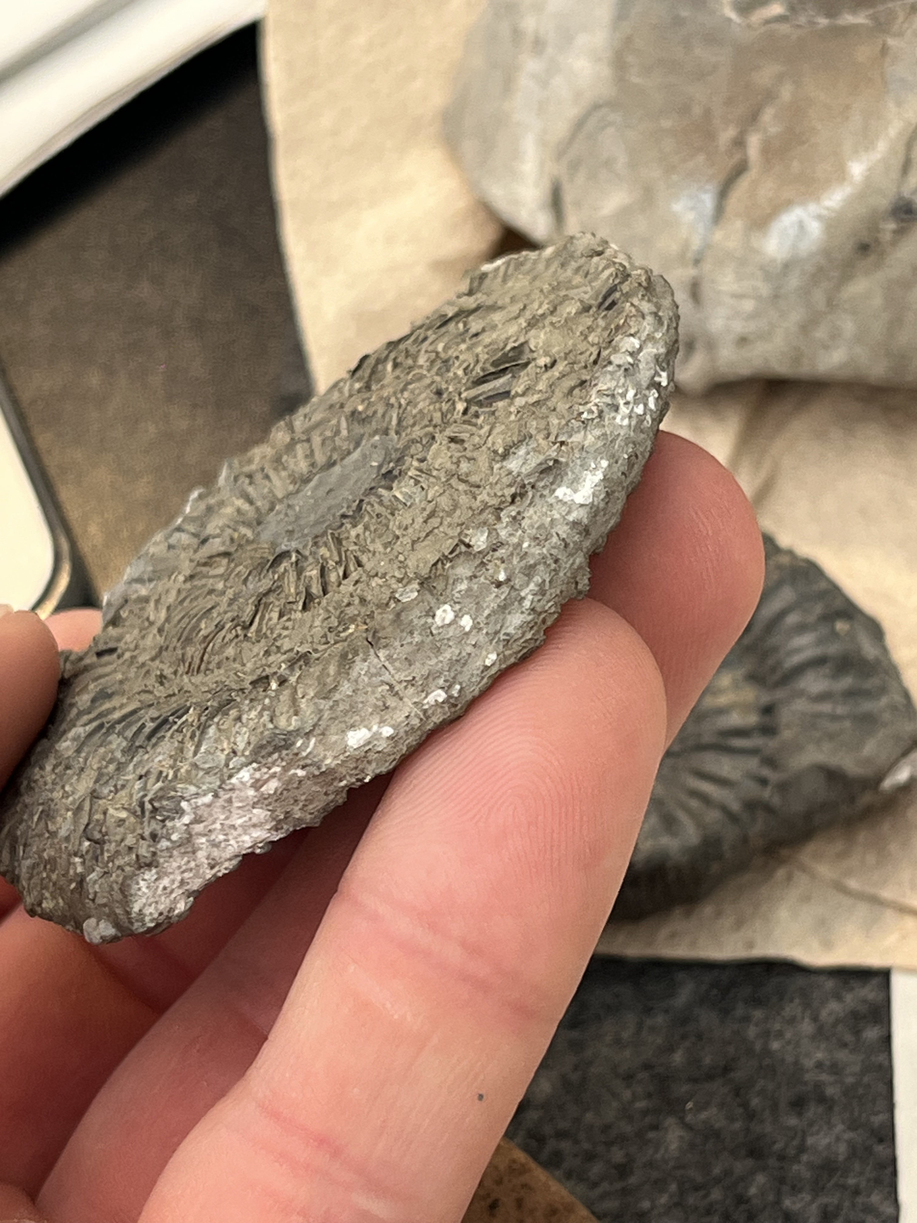

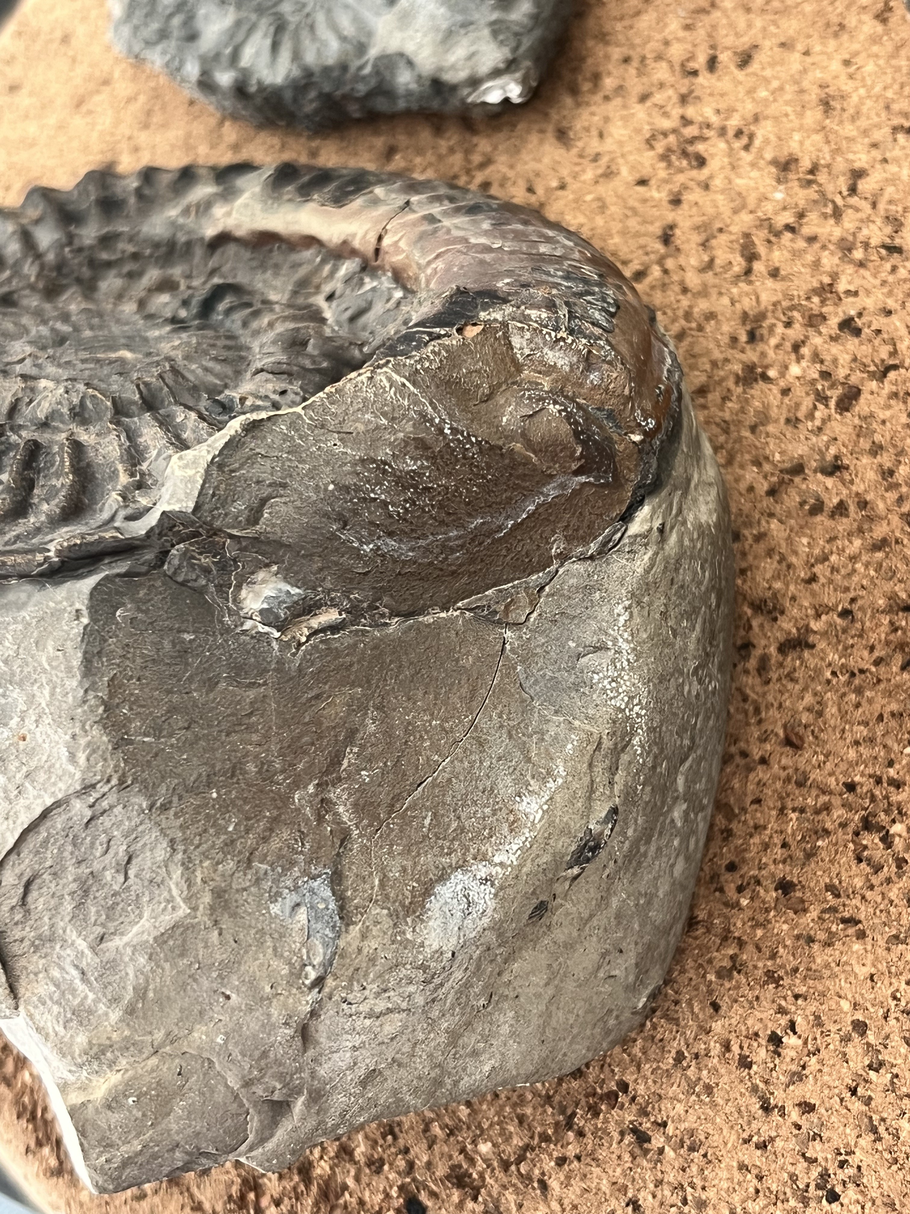

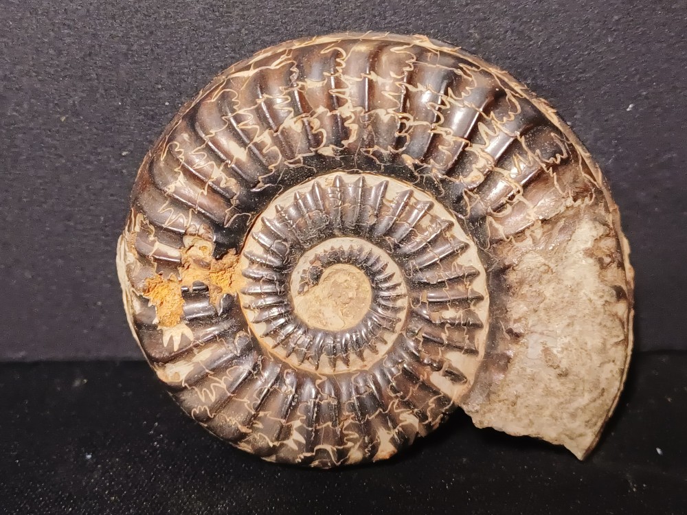

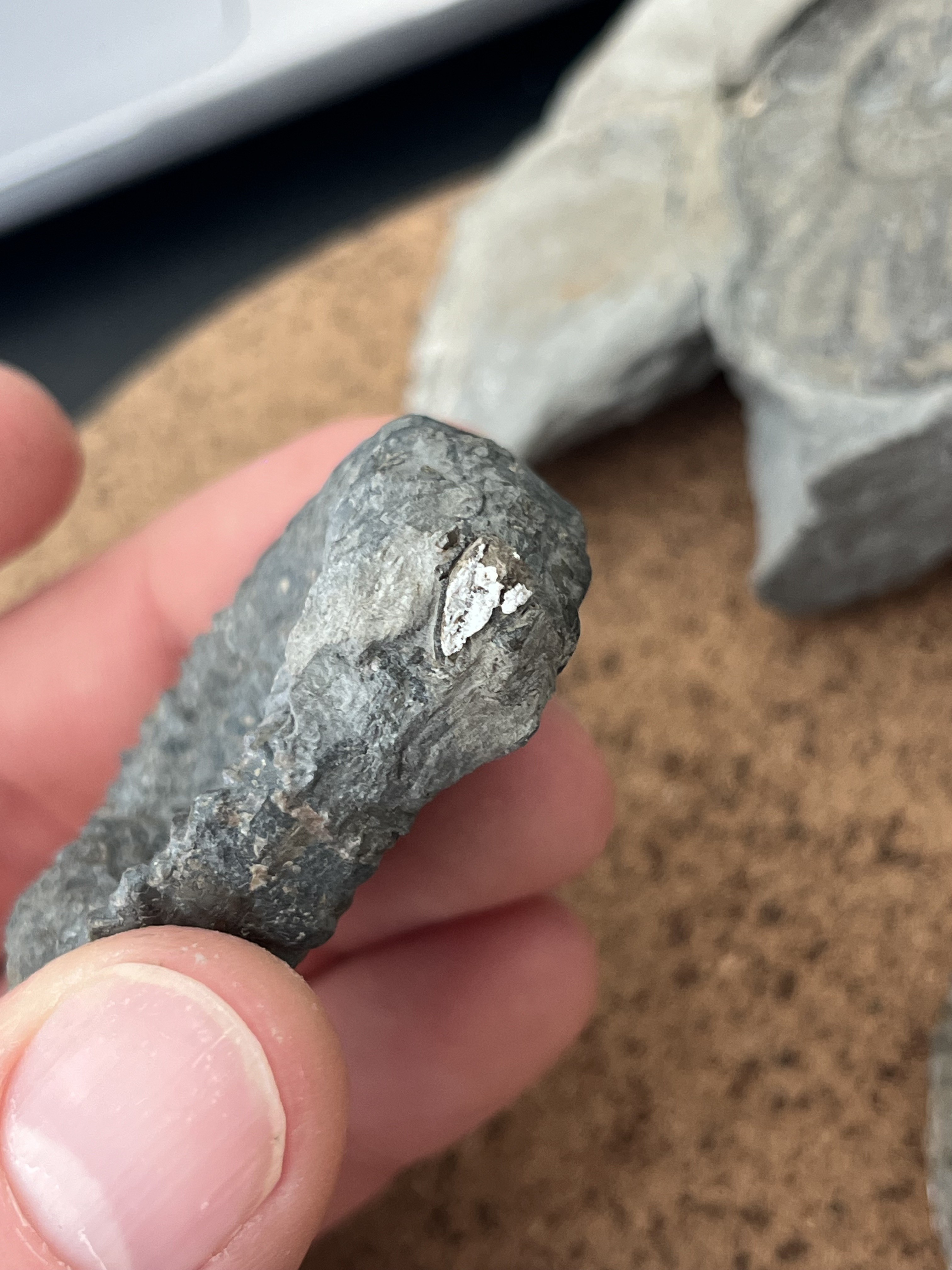

J'ai quelques ammonites de l'Aveyron que j'aimerais identifier. Si vous avez un ouvrage a conseiller sur ces ammonites je suis preneur.
Merci d'avance pour vos réponses.
1. Porpoceras Verticosum, Toarcien Moyen, 66mm
20260306_080749.thumb.jpg.3f5a11a8db04c77a5207bf273009df62.jpg20260306_080802.thumb.jpg.2105ee1bcbbae8ae9e4212964ff3f992.jpg20260306_080820.thumb.jpg.5c6459a2c472056cf168a2abe26542ba.jpg
2. Arieticeras ruthenense, Toarcien inférieur, 57mm20260306_080847.thumb.jpg.e75133831090dcefd50af0e9e888f4f4.jpg20260306_080852.thumb.jpg.4fa94b664406d5c9a7c0a61b8fb1219c.jpg20260306_080916.thumb.jpg.6733c03988d608f4a0b40534792e04ea.jpg
3. Phylloceras heterophyllum ou aveyronense, 41mm20260306_080936.thumb.jpg.518ca97019ad12779946fced2ef9e55c.jpg20260306_080945.thumb.jpg.7049bfe61712892bacd9cff0f5cefbfb.jpg
4. Maconoceras ? 40mm
20260306_081015.thumb.jpg.536016812639f982c06ee3dc56a35137.jpg20260306_081028.thumb.jpg.5f86a6e8617d75ff975e67cc0c286210.jpg
5. Elle était dans le même boite que les autres mais je ne suis pas sur qu'elle vienne de l'Aveyron. 25mm20260306_081054.thumb.jpg.9d982cab0acc8408af75faeafca70d0a.jpg20260306_081110.thumb.jpg.89490aa2d47c6995b05804546c657f44.jpg
6. Amaltheus stockesi, 29mm20260306_081122.thumb.jpg.351ee89b40e4f0c26a3ebd09e9460e85.jpg20260306_081131.thumb.jpg.9d2760b01562351920d1d2d1f5474251.jpg
7. Protogrammoceras ? 45mm
20260306_081143.thumb.jpg.ef313718403e73448167a7dc2ab30575.jpg20260306_081155.thumb.jpg.d89214e581ce3dca9030205813b38363.jpg20260306_081202.thumb.jpg.3bff2630b51916b56ec0a853774bbaab.jpg
8. Arieticeras ruthenense 34mm20260306_081220.thumb.jpg.9b489a2dc877d0c6401b93056660c93a.jpg20260306_081233.thumb.jpg.391b28f239feb183ef59514e70c2b813.jpg
Il y a 1 heure, Loukas12 a dit :
Comme ouvrage de base, qui a le mérite d'être récent donc actualisé, il y a celui-ci : Romain JATTIOT et Vincent TRINCAL, guide des ammonites pyriteuses, Toarcien moyen et supérieur des Causses, éditions du Piat.
Il a le mérite de montrer les coquilles sous les 3 aspects nécessaires à leur diagnose: vue de flanc, profil avec ouverture (qui permet d'appréhender la forme de la section de tour), vue ventrale. Avec un comparatif entre espèces voisines et d'aspect proche . Il se contente des 80 espèces les plus courantes, c'est 95%, à la louche, de ce que l'on est amené à rencontrer dans le Toarcien hors schistes cartons (ce faciès n'étant pas abordé dans l'ouvrage, de même que le Domérien). Pour ces terrains, il y a les petits ouvrages édités dans les années 80 par l'Association Millavoise de Géologie.
Vos identifications sont correctes sauf:
1/ Porpoceras vortex
pour la 3, phylloceras heterophyllum
pour la 4, pas Maconiceras mais éventuellement Harpoceras subexaratum, ou subplanatum, Toarcien moyen;
la 6: au vu de la taille, immature de Amaltheus margaritatus;
la 7: Grammoceras du groupe striatulum donc Toarcien supérieur.
Les Arieticeras sont strictement domériens, disparus bien avant l'apparition des Pleuroceras, pas d'Arieticeras au Toarcien.
Et effectivement, le dernier ci-dessus est un intrus.
