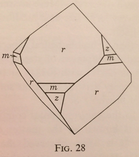

Otto, tu peux expliquer pour les ignares dans mon genre ce qu'est un quartz cubique et comment il se forme ? Merci
Un dessin du Dana bleu tome III

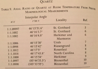

r & z représentent les faces du rhomboèdre (pyramide sommitale)
l'angle r / z est proche de 45° donc r/r est voisin de 90° ou angle droit et le tour est joué.
Ces cubique-quartz sont en général des scar-quartz, produits par la brisure naturelle, cicatrisée d'un individu normal. Ils sont forts rares sous nos latitudes, je connais qq sps provenant du massif du mont blanc.

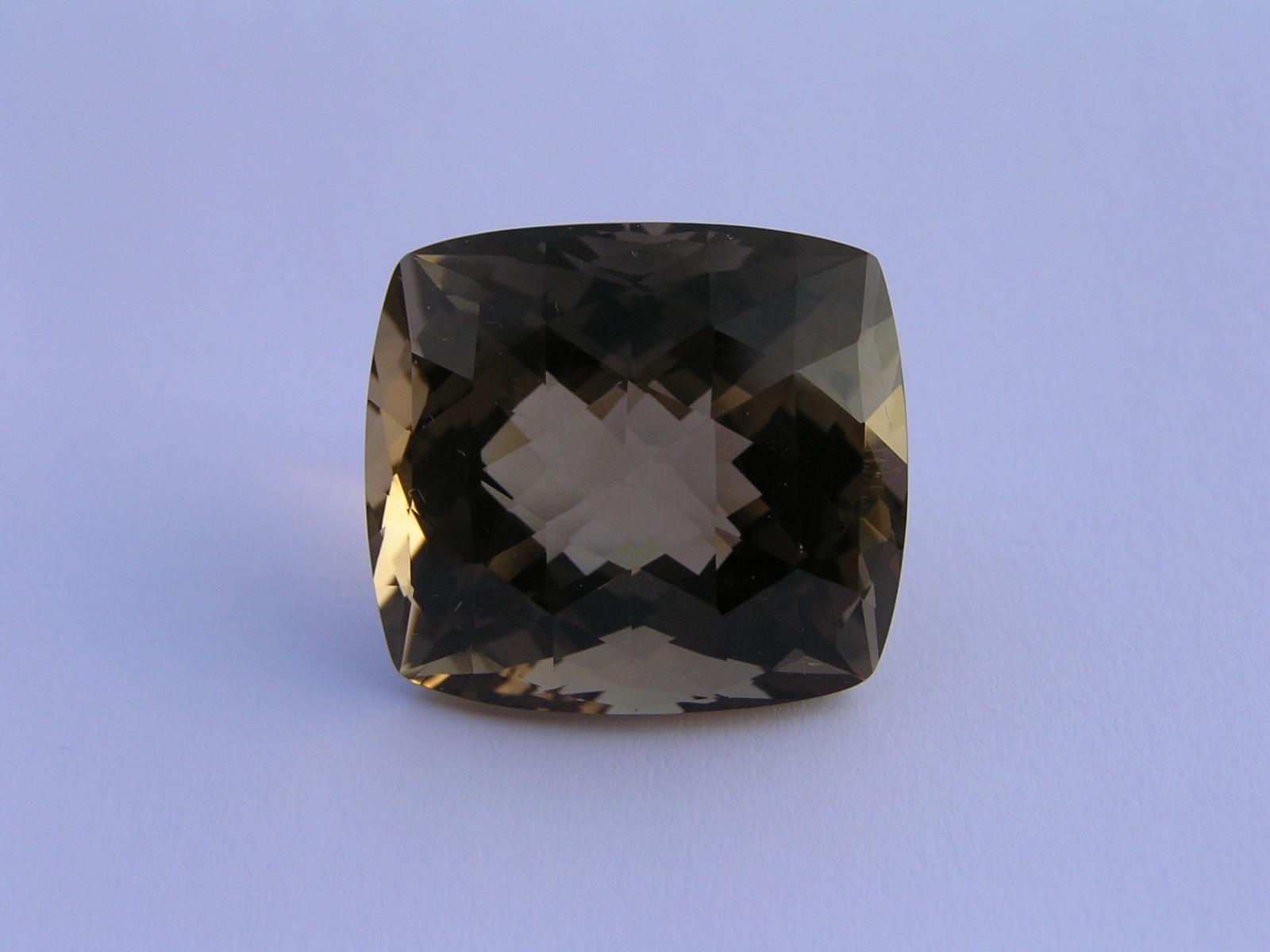

Petit précision car je n'ai peut être manqué de précision dans mon post : j'ai trouvé le caillou brut .... mais la taille du caillou n'est pas mon œuvre (c'est un domaine qui m'est totalement inconnu et c'est d'ailleurs la seule pierre taillée que j'ai en collection)

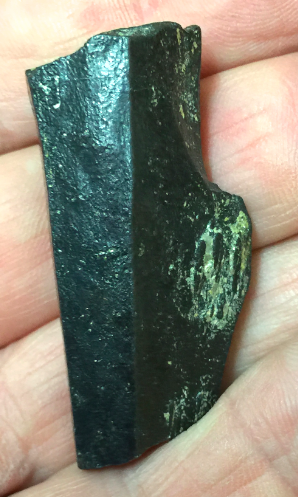

Columbo-Tantalite, groupe de cristaux sub-flottants. [30mm]
Margnac, Haute-Vienne
Très joli ! Depuis le temps que je cours après ce groupe de minéraux dans "mes pegmatites" ........ je reste toujours bredouille ..... pour le moment ....mais je l'aurai un jour ... je l'aurai ....
Non, non, j'avais bien compris. Mes félicitations allaient aussi vers le lapidaire. Taille classique dite "coussin", bien réalisée sur une pierre de nos montagnes. Cela change des pakistanaises ou des brésiliennes...
