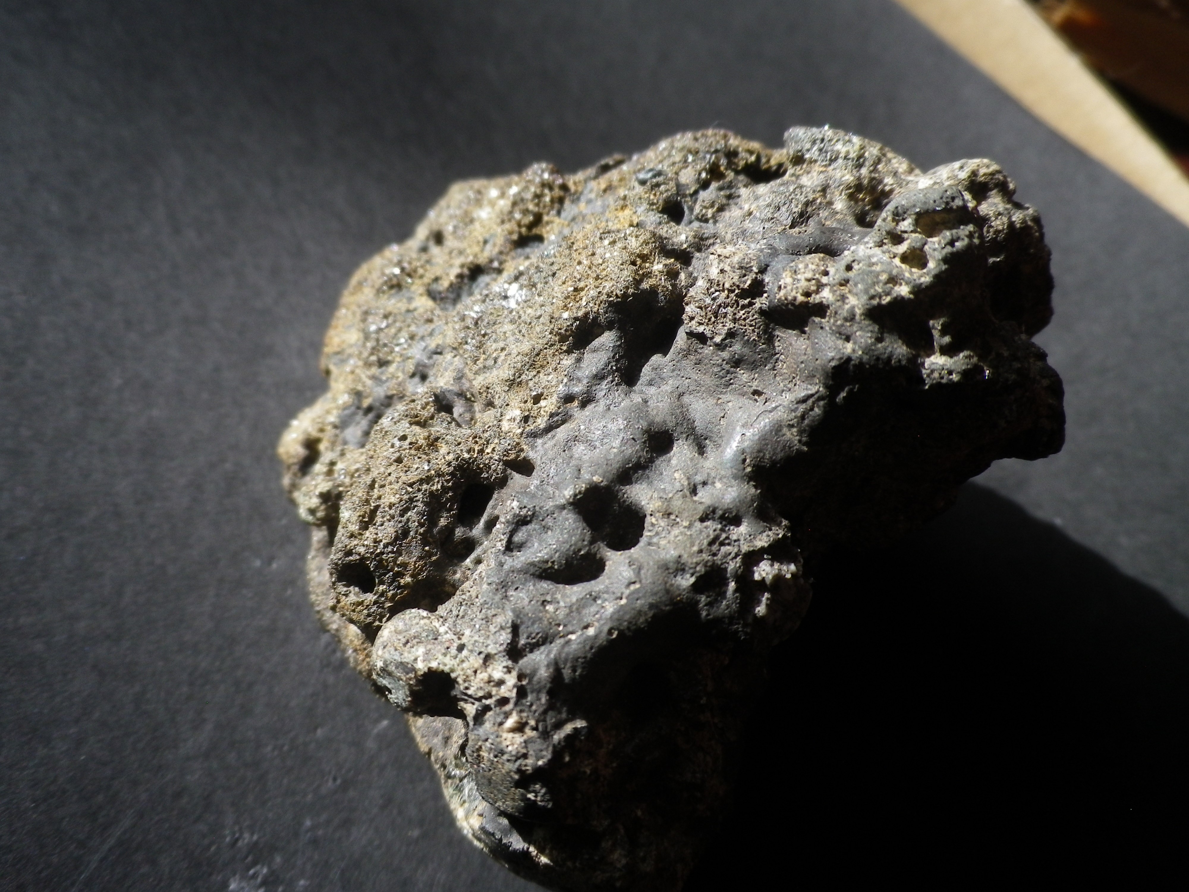

Merci pour ces précisions, j'ai encore une question : pourrait t'on , hier comme aujourd'hui , refondre cette scorie par exemple , pour un faire une sculpture ou autre ? , jeter un tel matériaux  n'est t'il pas dommage ?

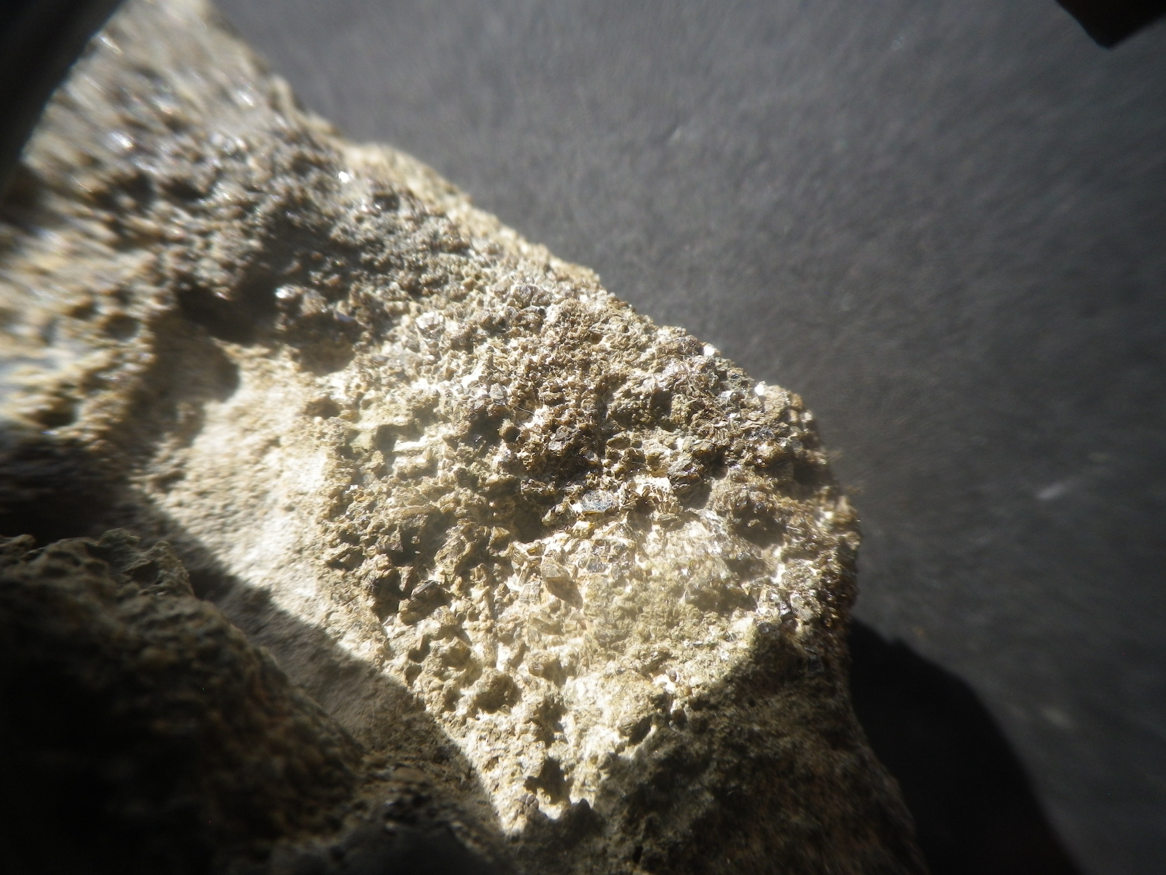

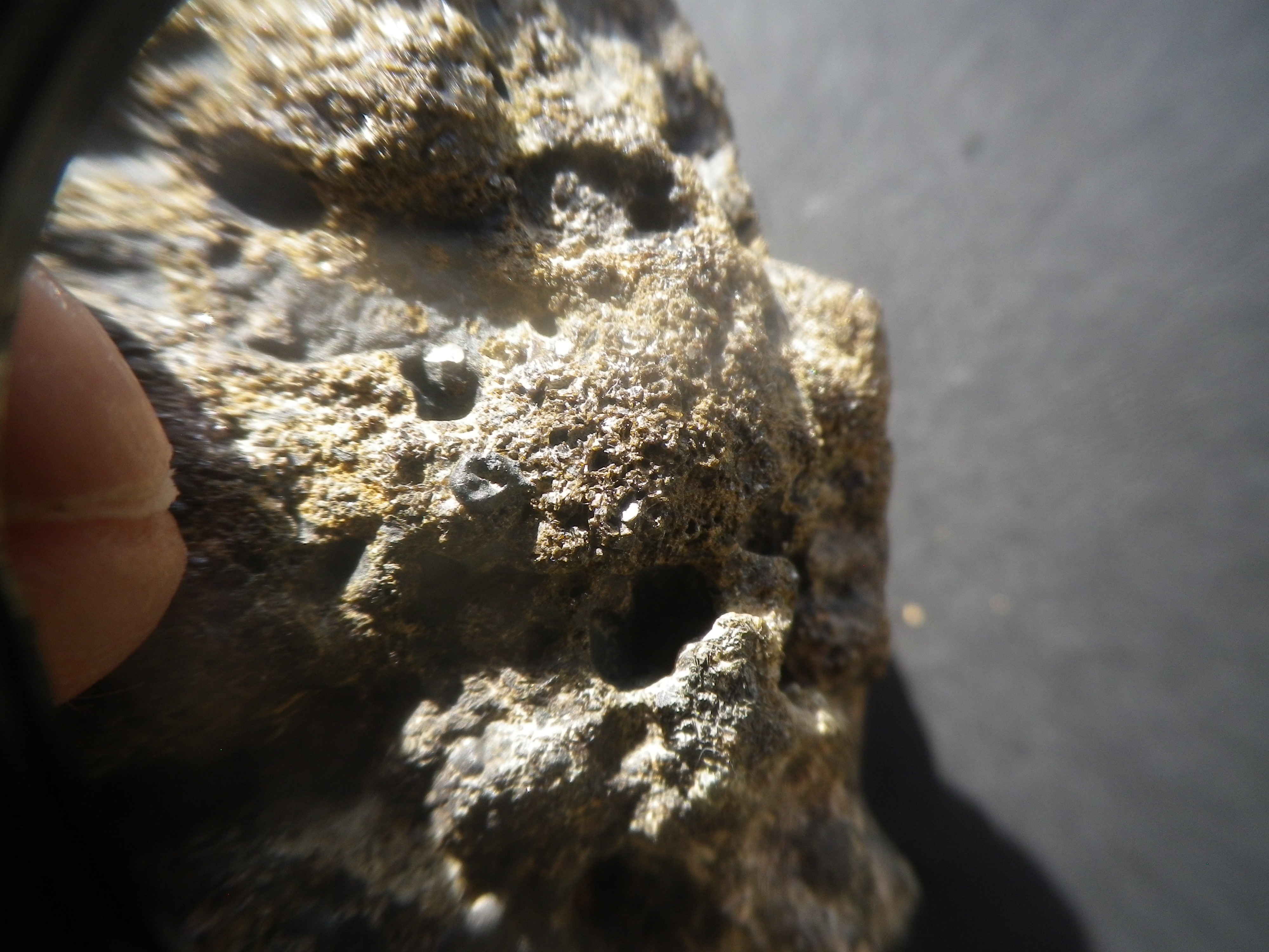

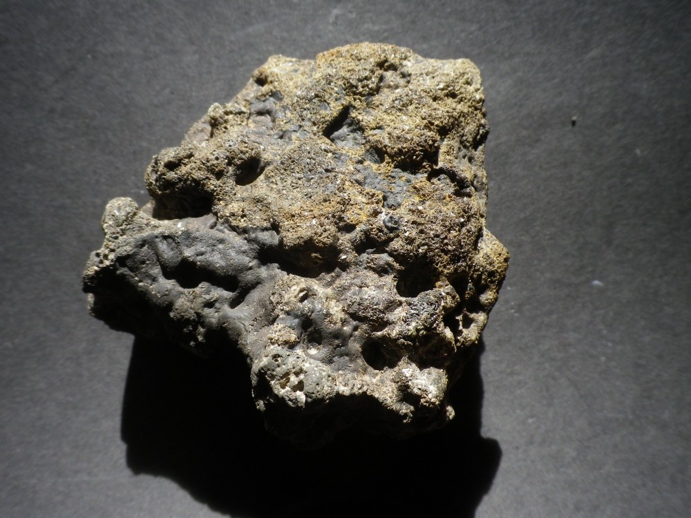

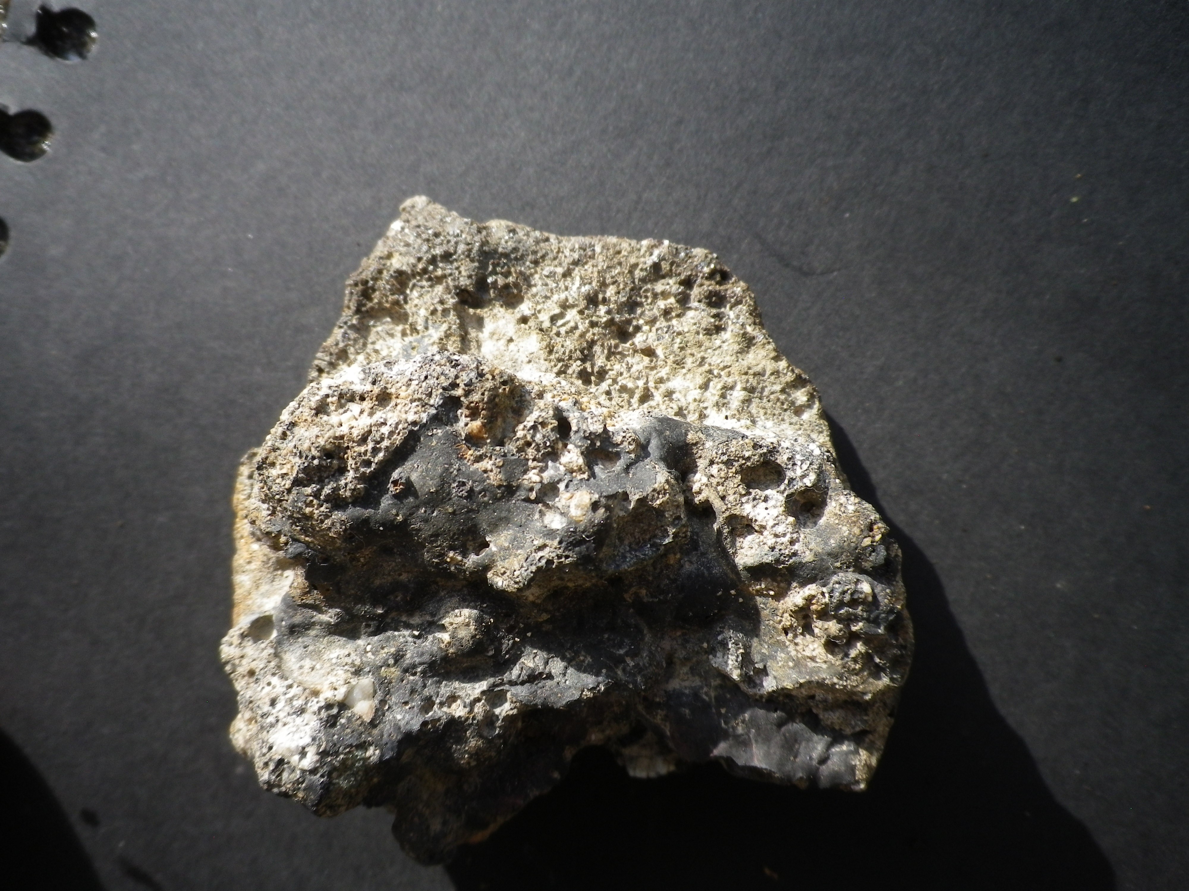

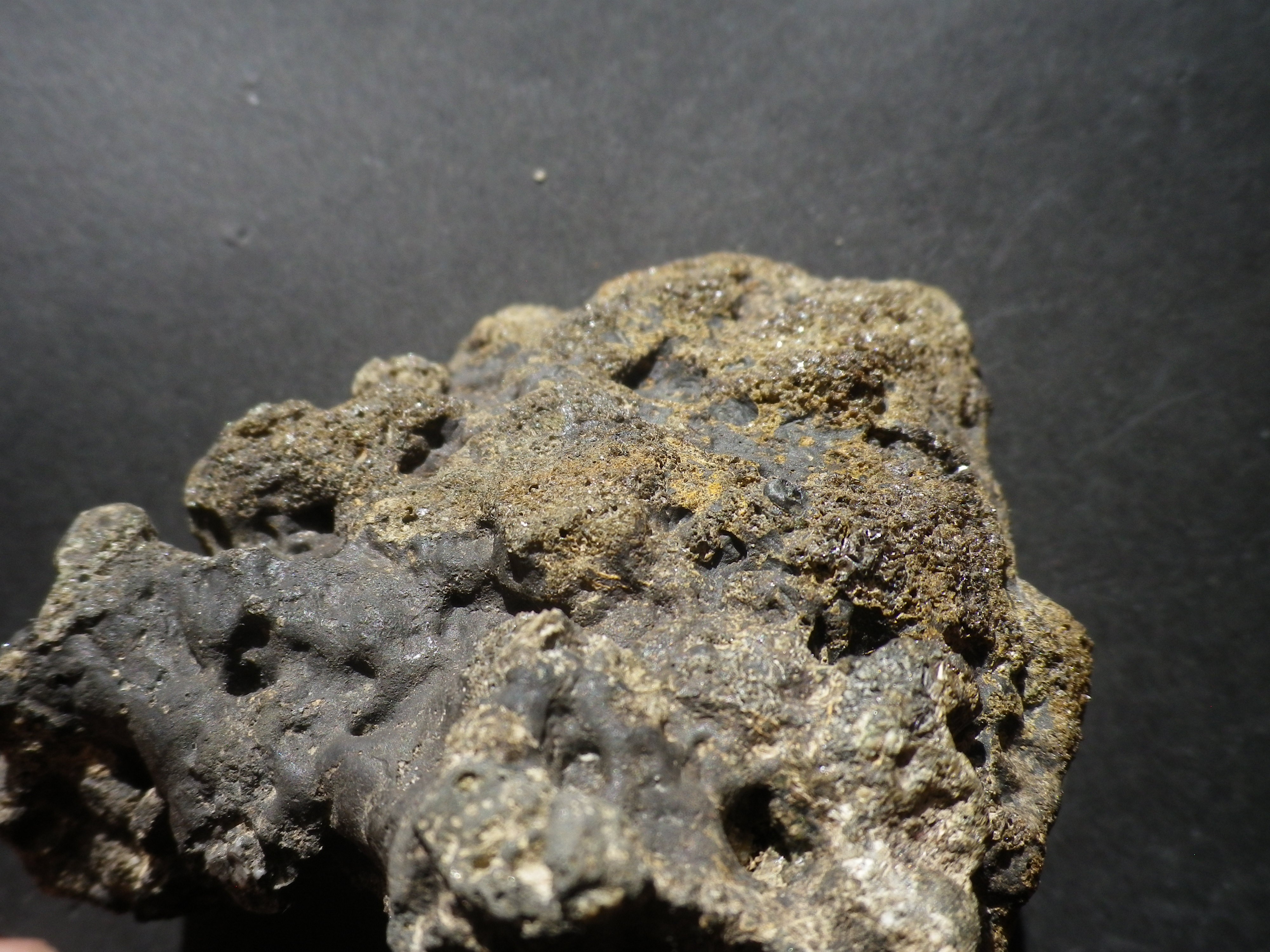

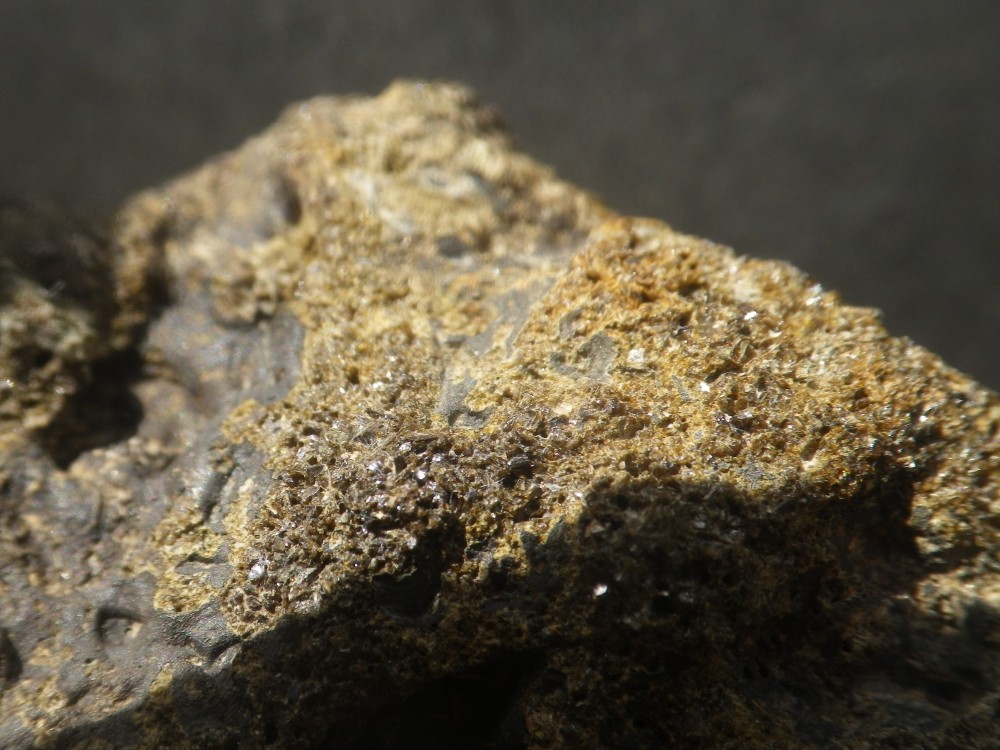

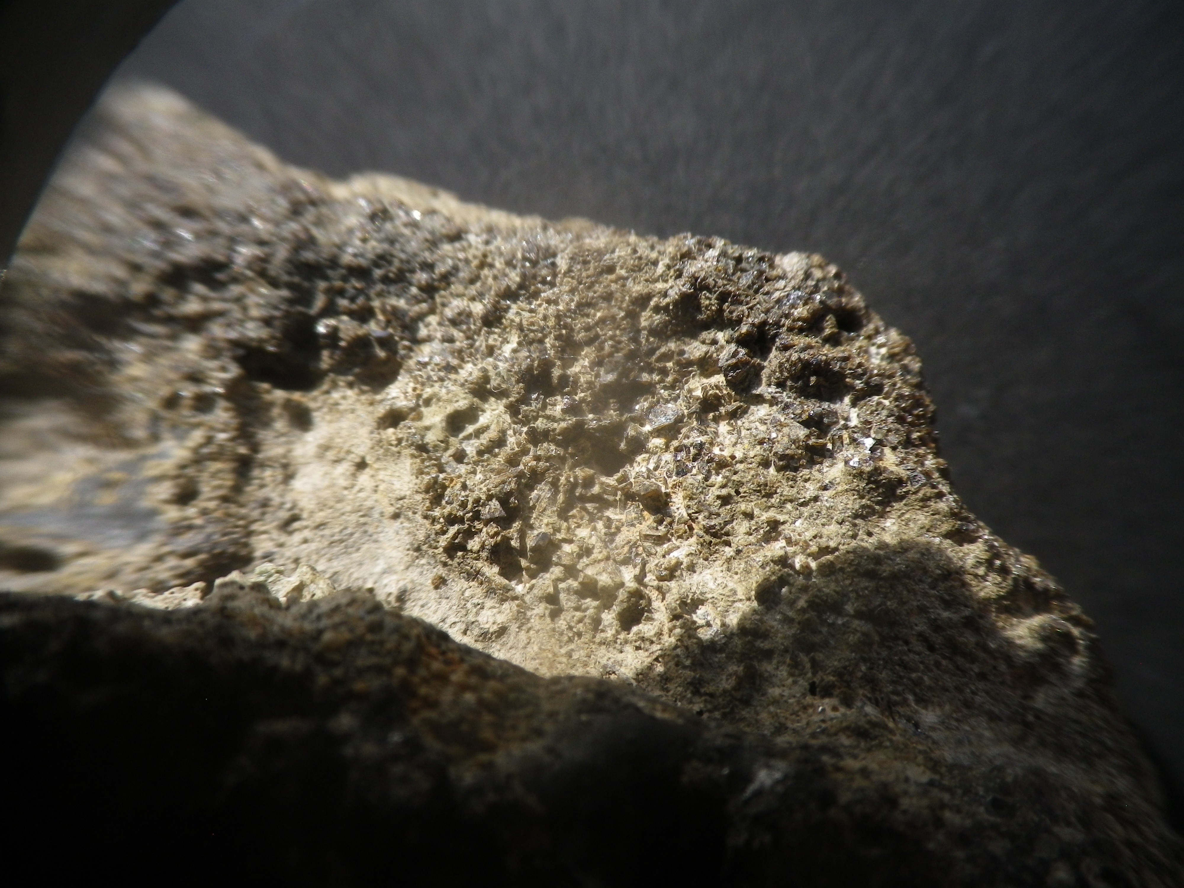

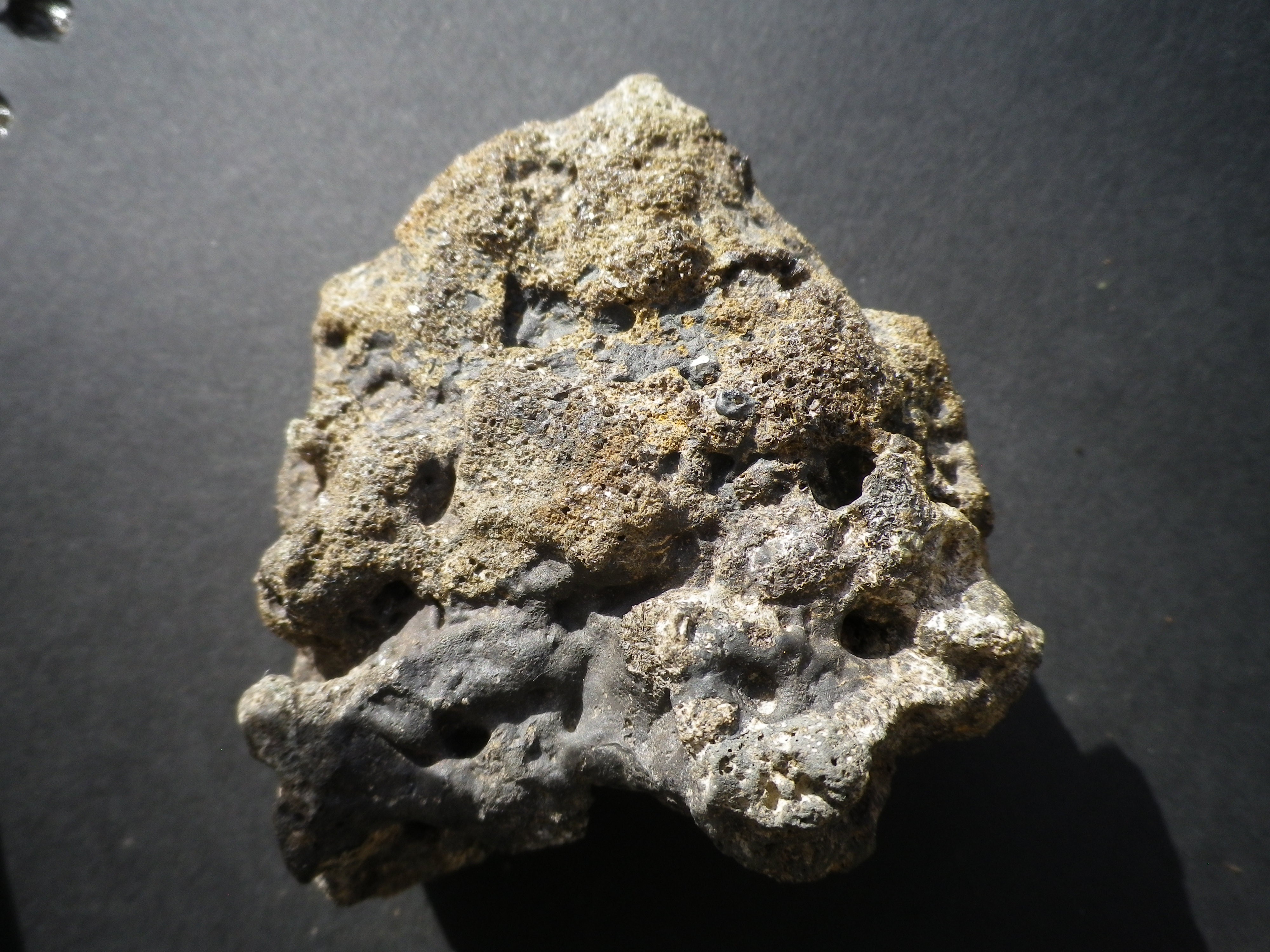

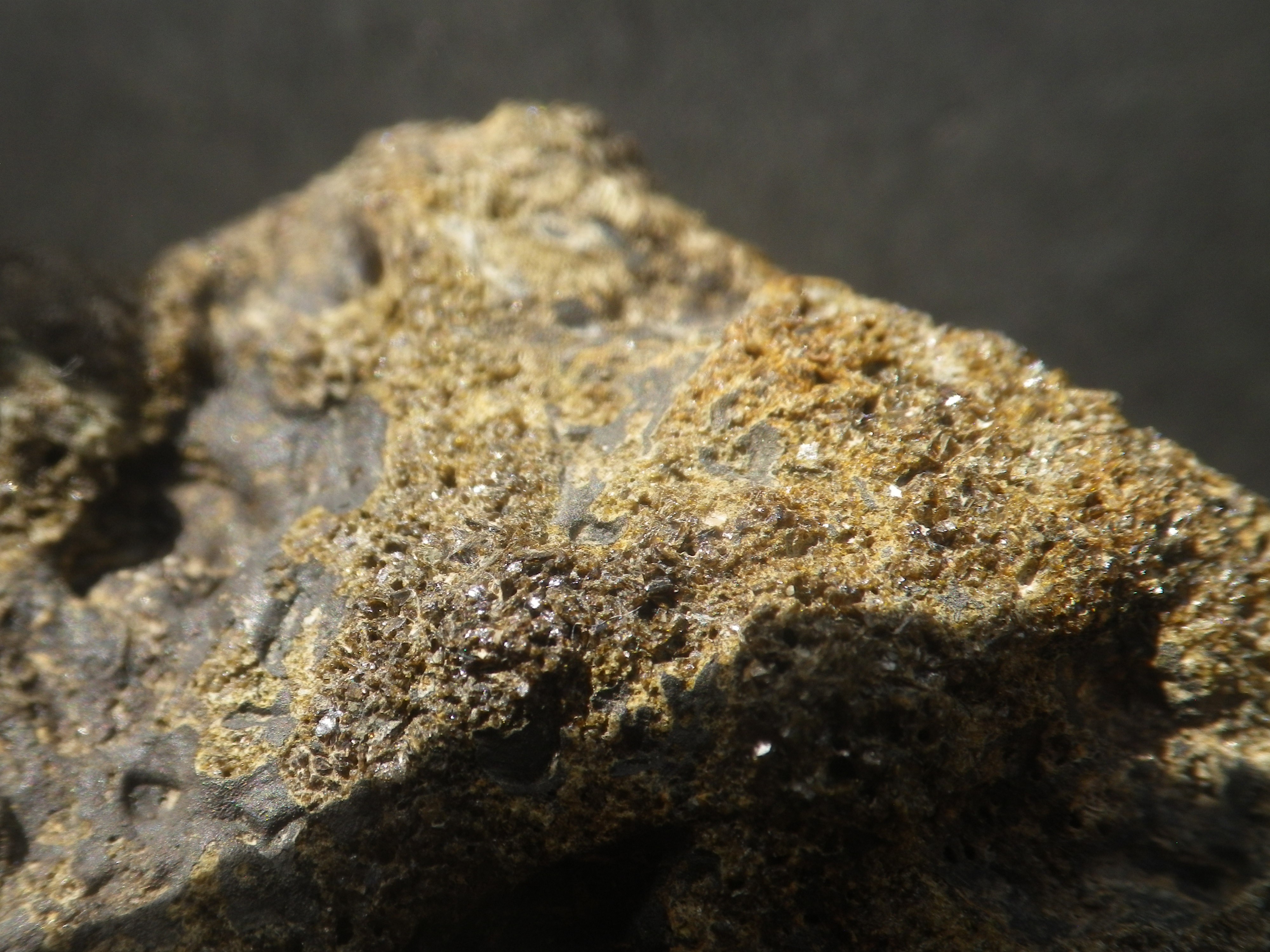

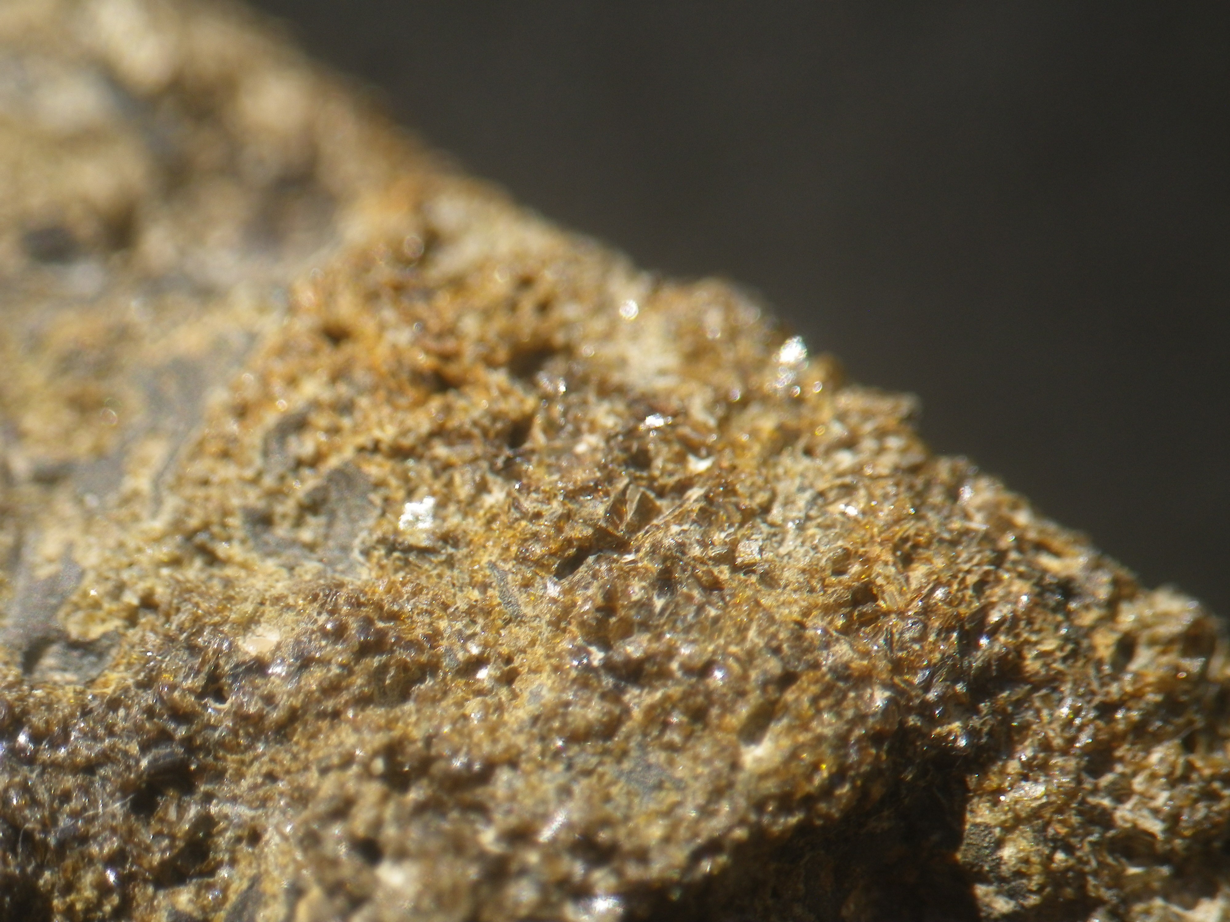

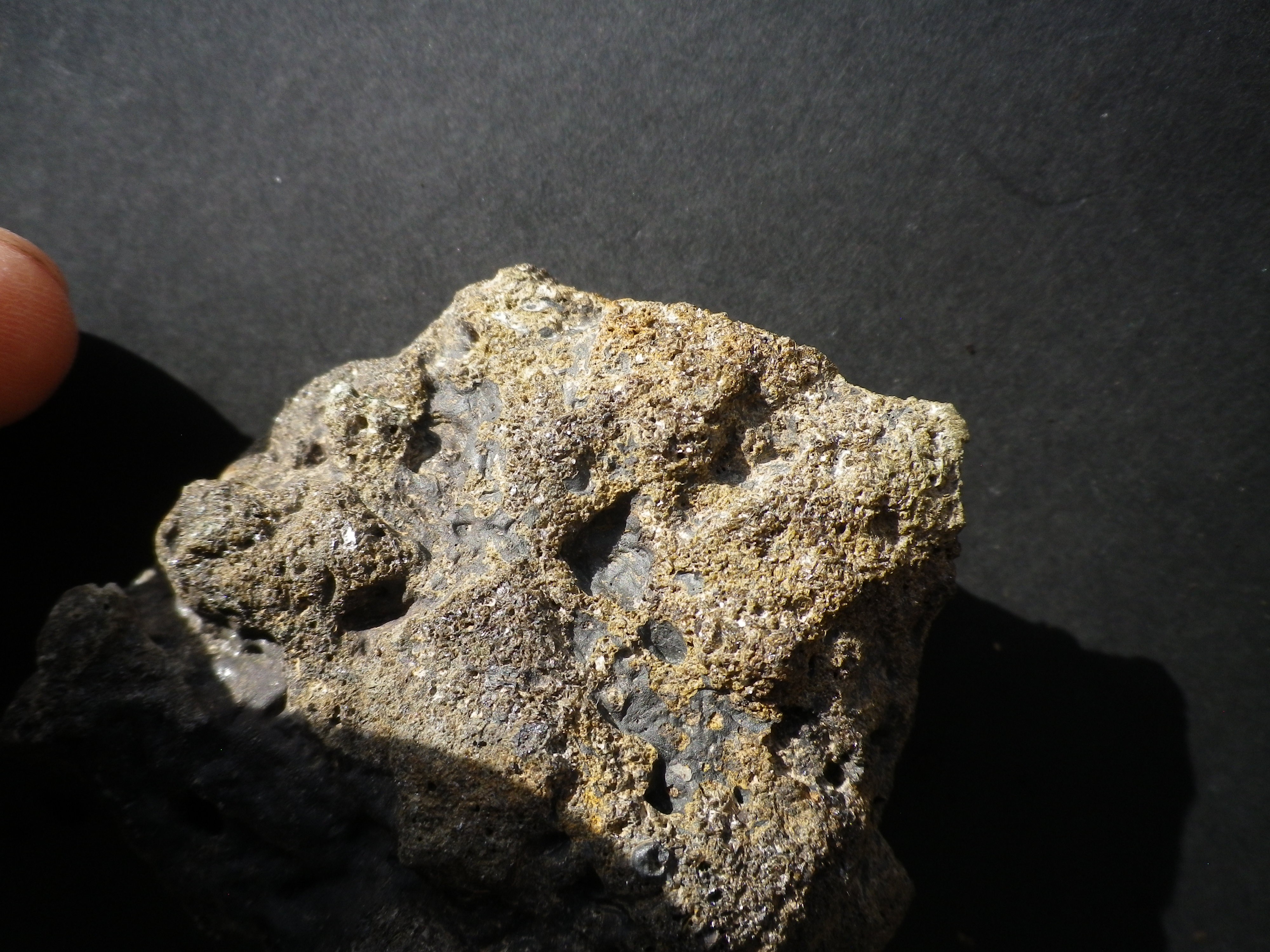

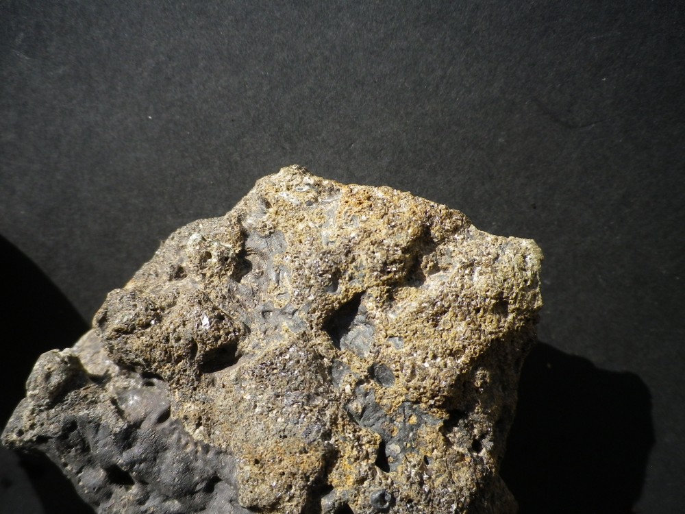

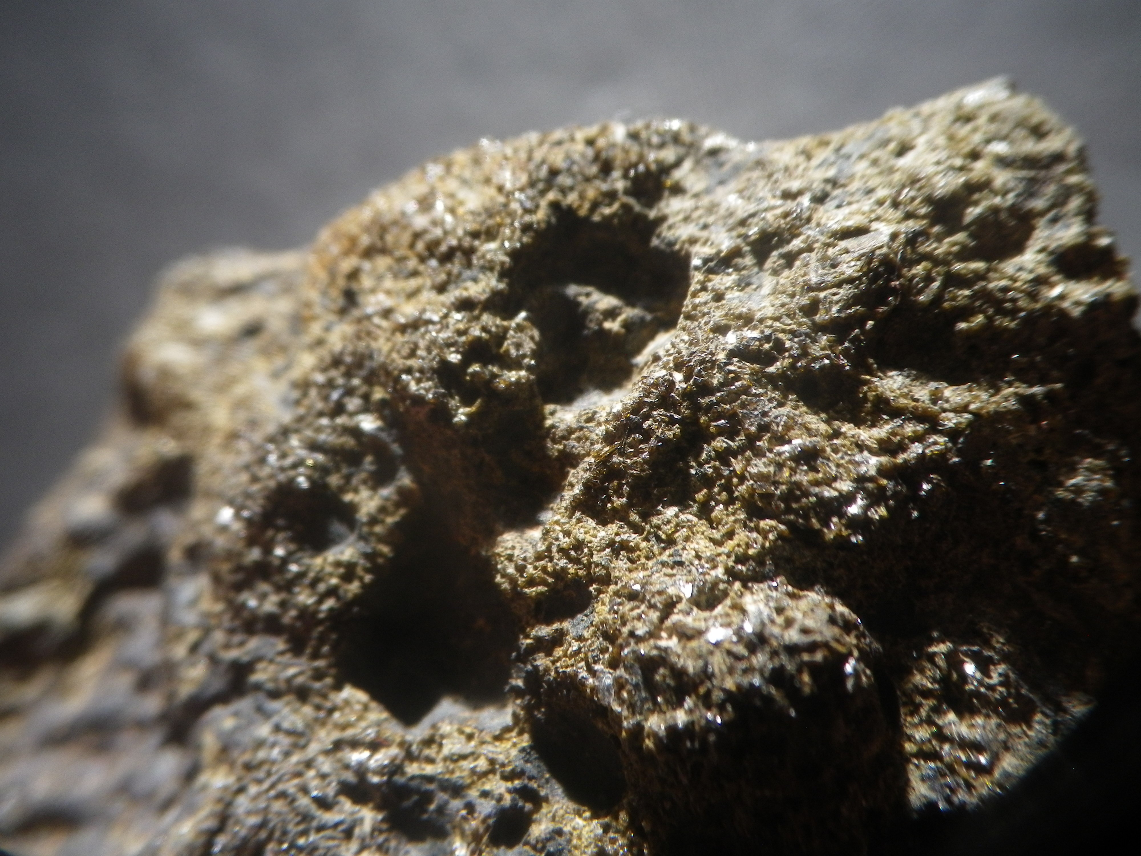

En voici une autre ( du moins je pense ) ,magnétique , avec de jolie cristaux  bien brillants  , ressemblant a des pyroxènes . J'ais une question , si c'est bien une scorie , est t'il possible ( en ayant identifier ces cristaux ) , d'avoir une idée du temps de formation , qui pourrait aider dans l'age de cette dernière ?

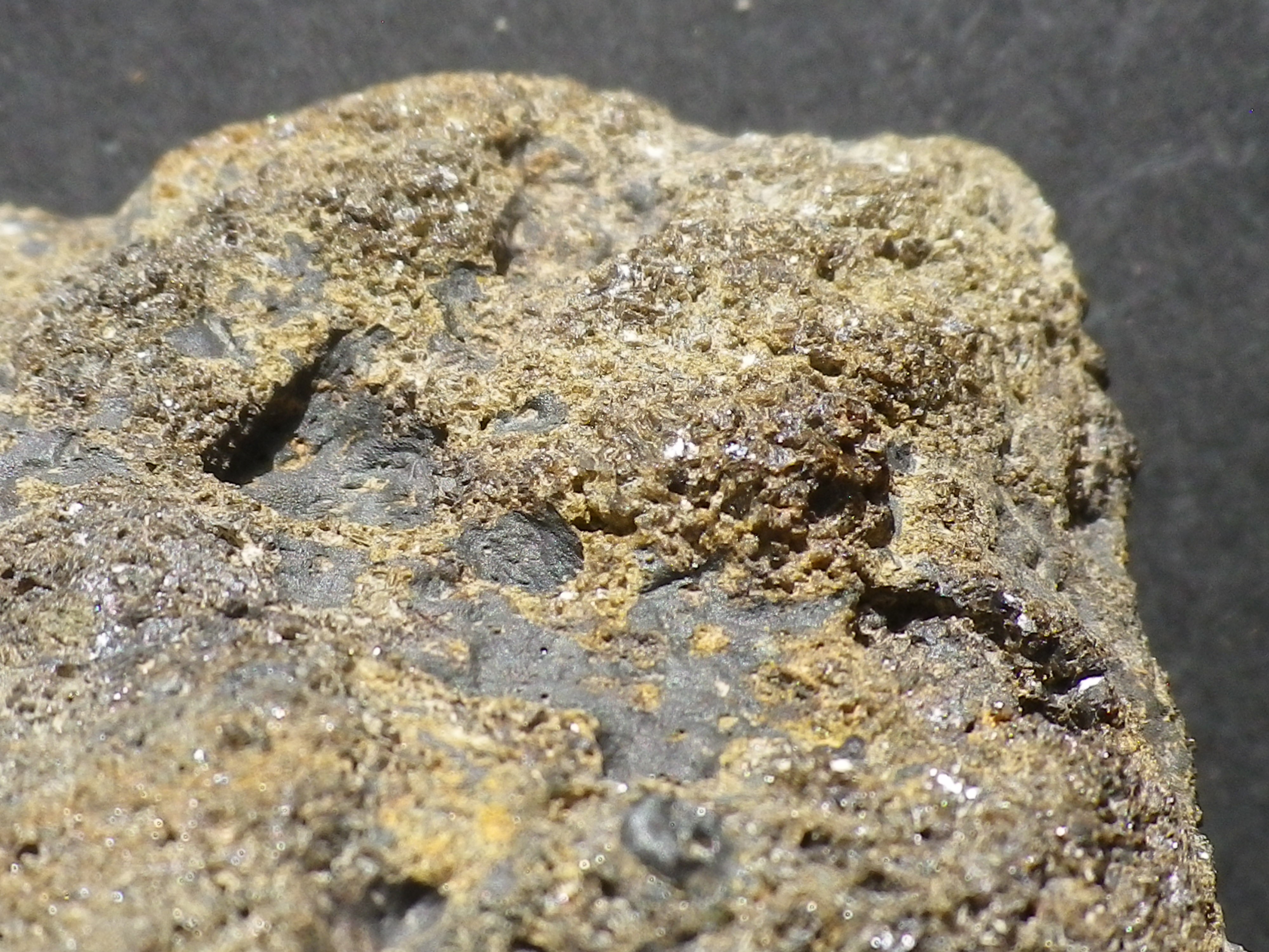

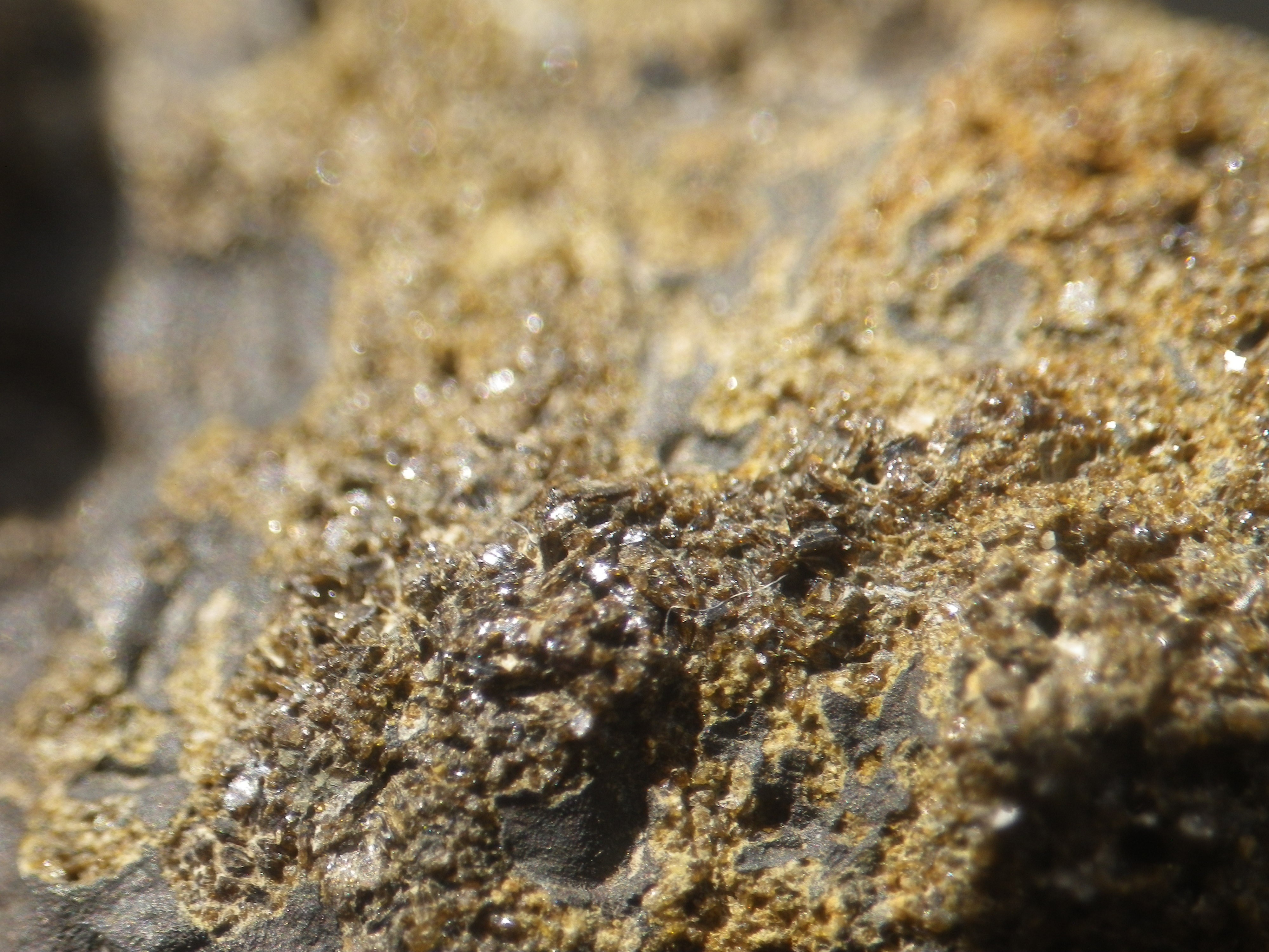

La partie grise ressemble bien à une scorie.

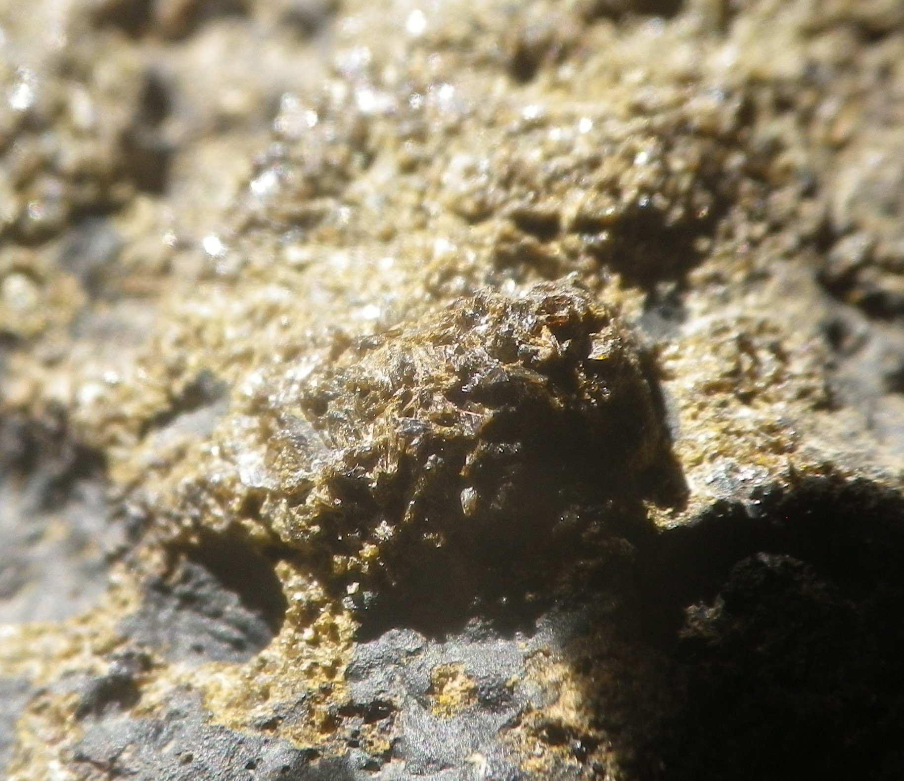

Ces cristaux jaunes sont curieux.
Si on en savait davantage sur le contexte local, ça aiderait à comprendre. Un petit tour sur Infoterre permettrait de savoir s’il y avait des mines dans les environs et de quand date leur exploitation.
Est-ce que ça vient d u même endroit que les précédents ?

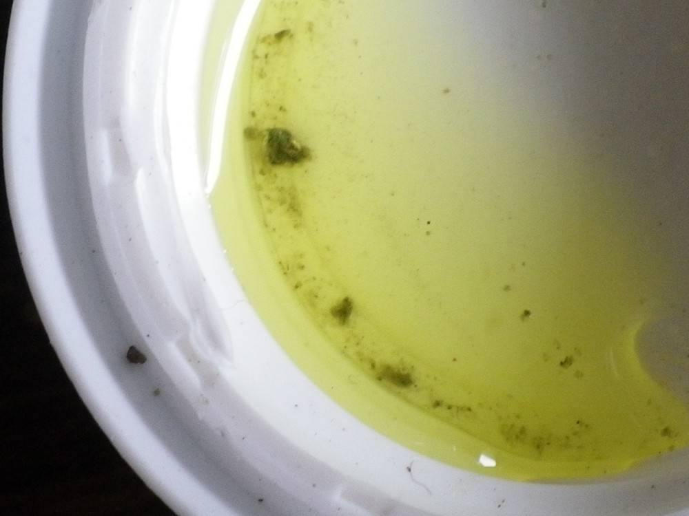

On peut toujours tenter quelques tests sur les cristaux jaunes: dureté, réaction à l'acide...

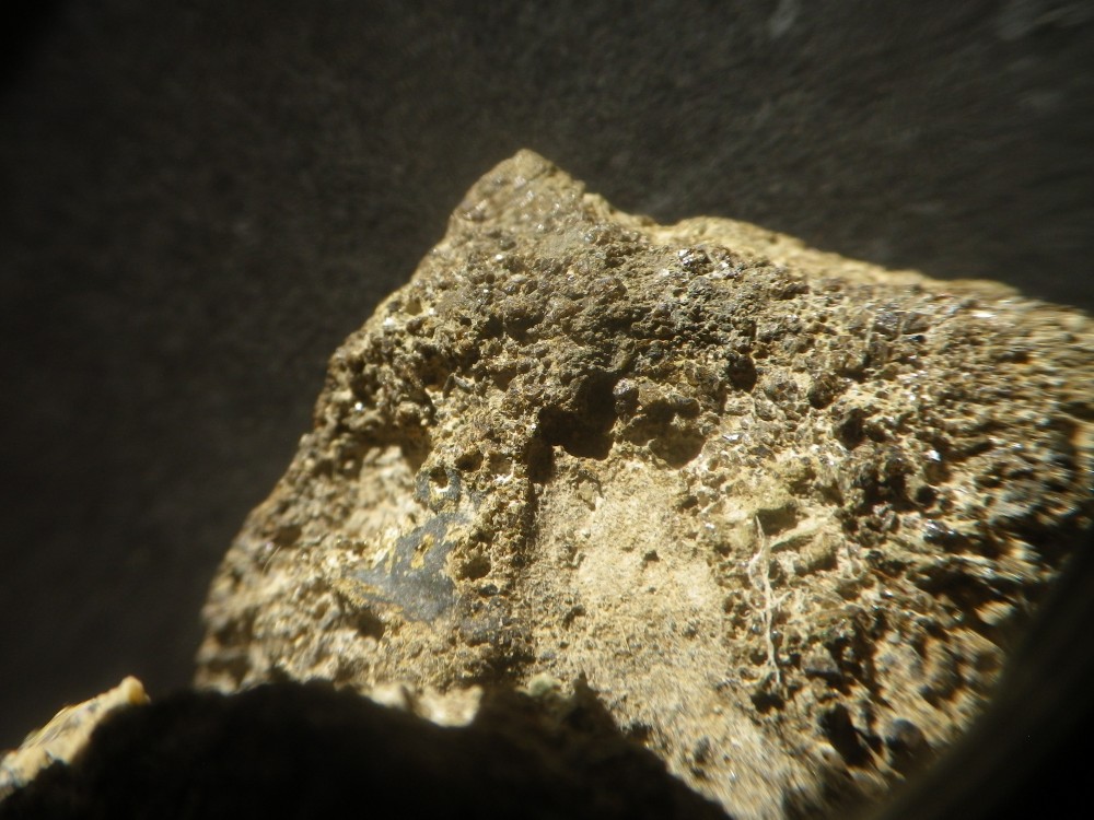

Trouvée dans l'eau saumatre , a 200m de la 1er ( la vitreuse ) , que je sache , très peut d'activité minières dans le coin , pourtant , c'est vrais qu'il n'est pas rare d'en trouvée  dans un périmètre d'env 2km , ( je vais essayer de trouve +d'infots ).Les cristaux étant petits , je ne pourrait pas mieux faire ( photos ) ,  mais ils ne raye pas le verre, est sont rugeux au toucher ( si ça peut aider ) , mais peut etre y aurait t'il une solution pour les nettoyer un peu ,hcl ou autres ? comme tu le suggère mr42 , est dans ce cas , je pourrait t'enter d'autres photos..

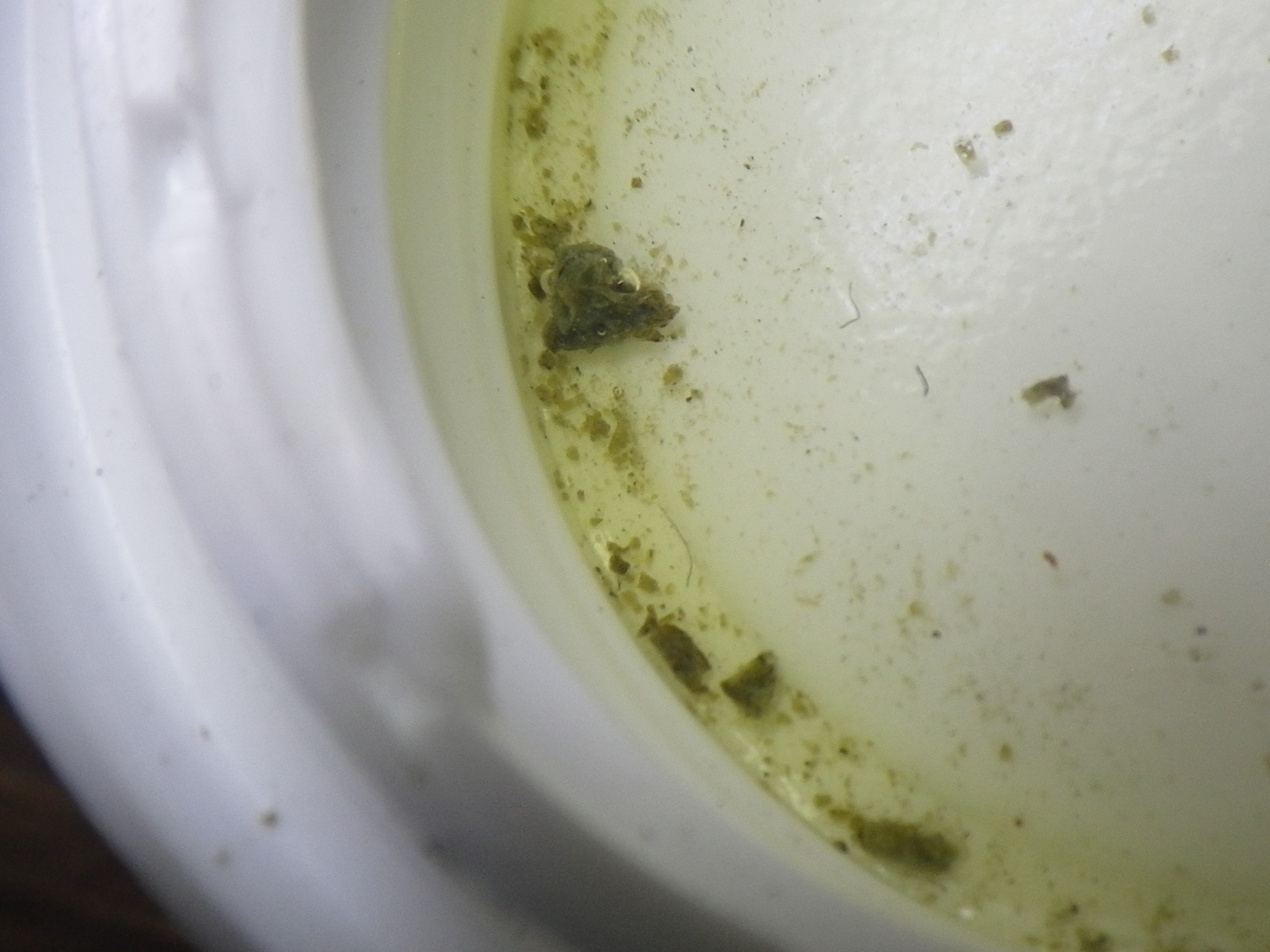

Le nettoyage à l’acide, c’est risqué si on ne sait pas ce que c’est.
Il faudrait commencer par prélever un petit bout de cristal jaune et laisser tremper dans un peu d’HCl. Ensuite, voir si ça fait des bulles, attendre un peu pour voir si ça se dissout ou si l’acide change de couleur...
Bonjour.

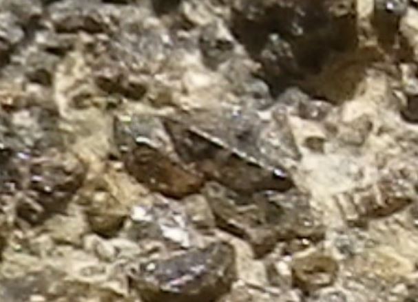

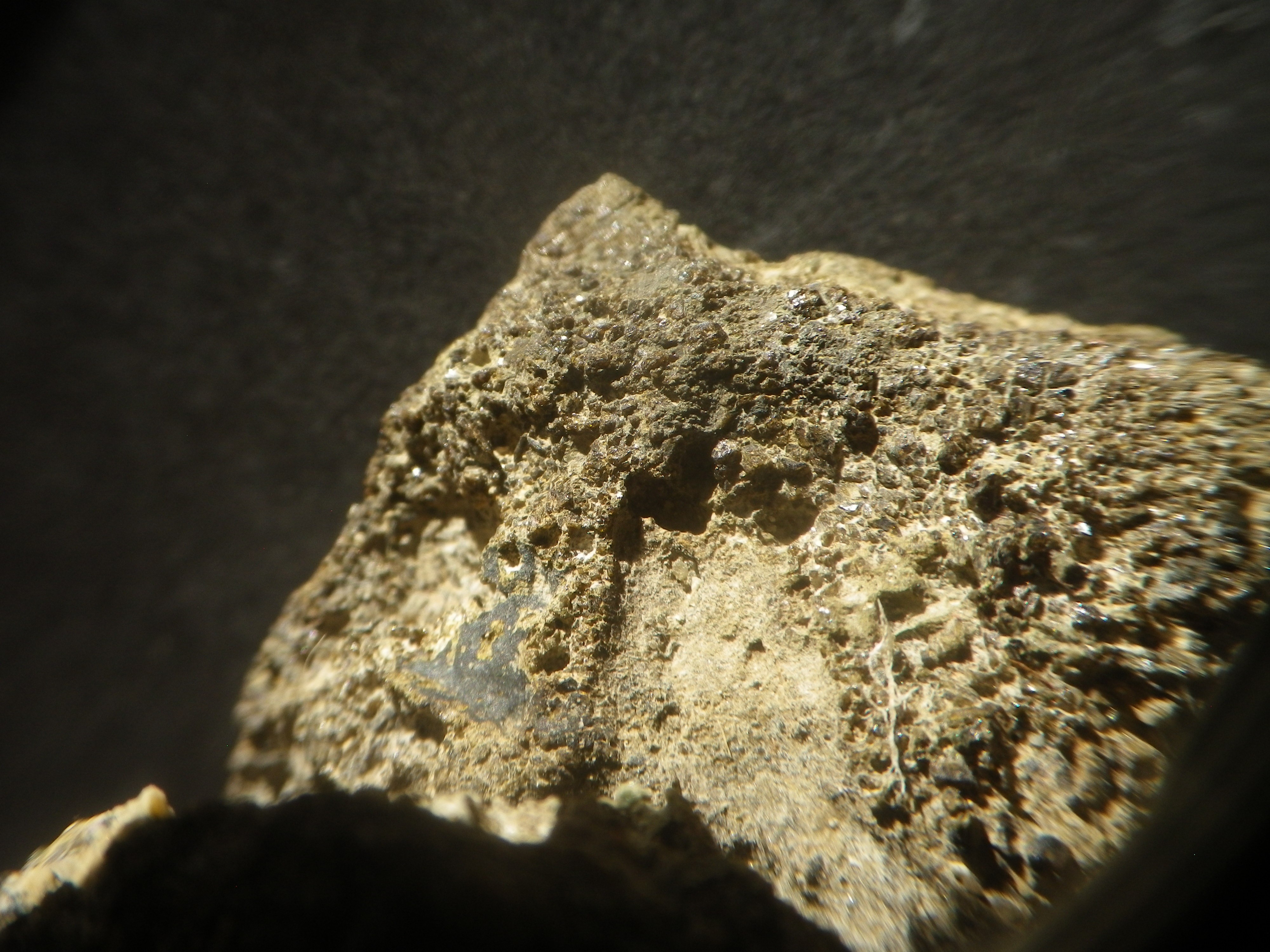

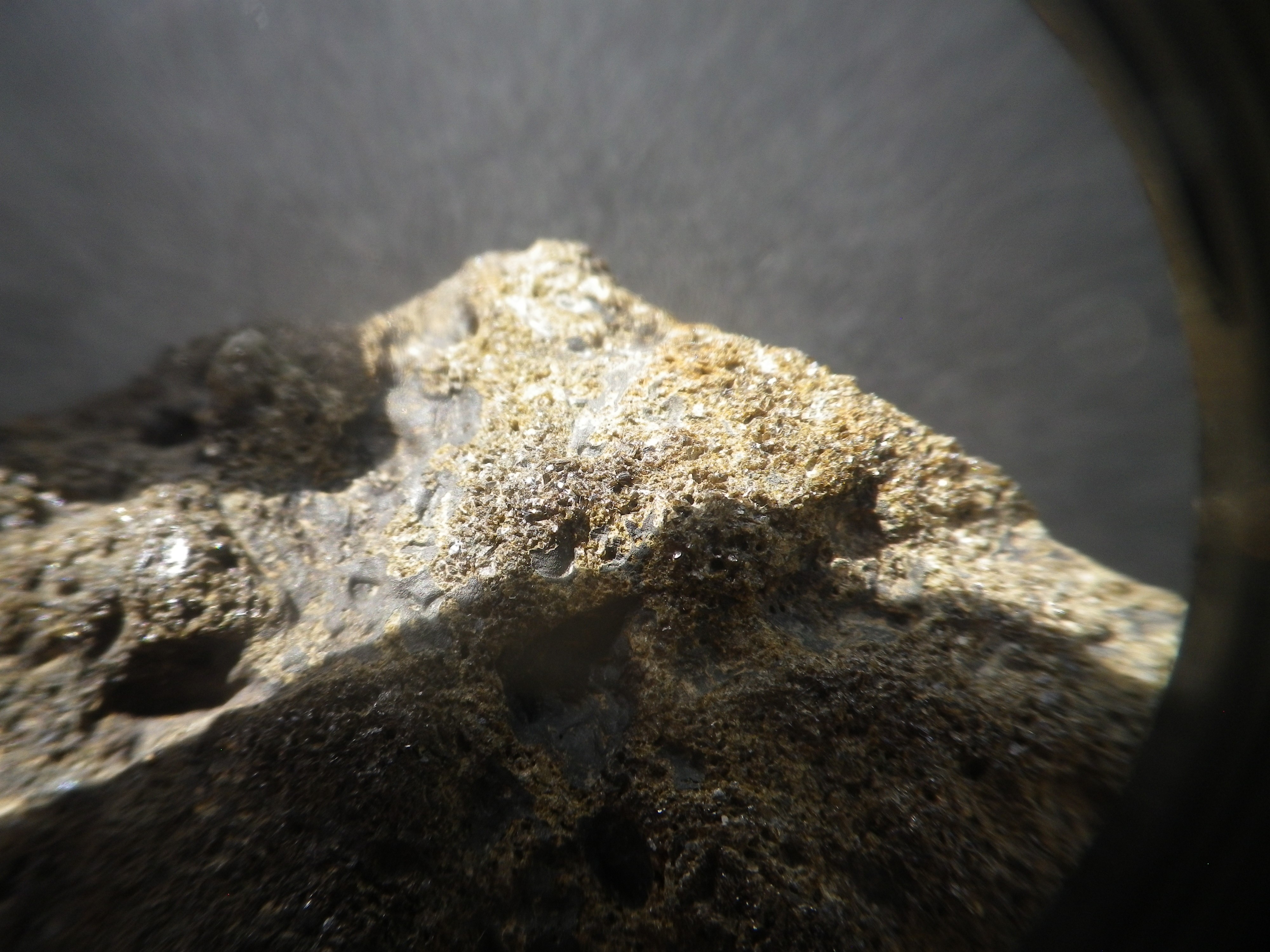

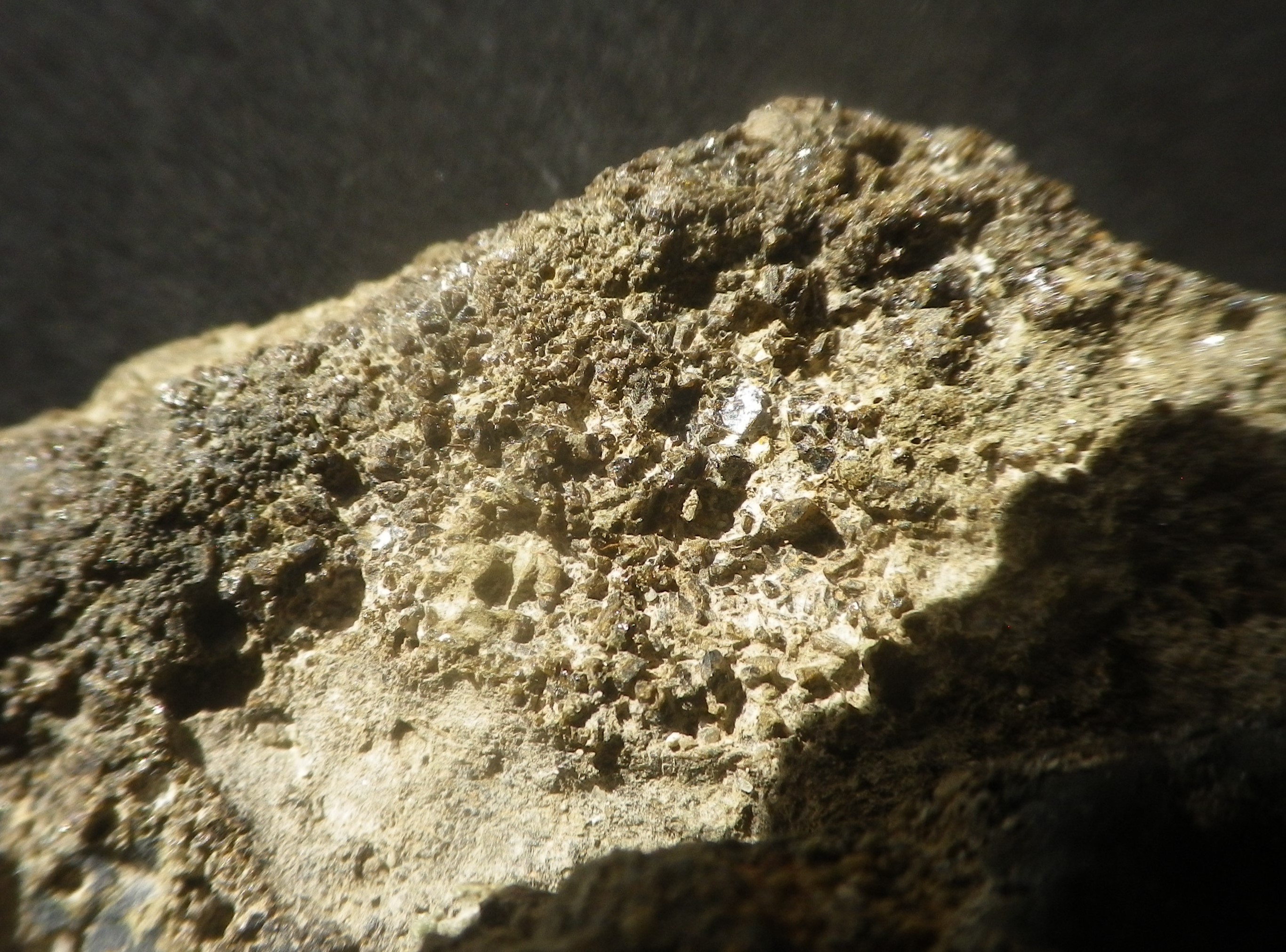

L'indice est mince mais un zoom sur la première photo montre 2 formes cristallines qui pourraient s'approcher de l'olivine... ce qui est assez banal dans les scories.
D'un autre côté, la dureté ne cadre pas: une fayalite a une dureté de 6,5-7. A vérifier?
Test à l'HCl: l'olivine ne donnera pas de bulles mais une trempette de 24h devrait montrer une dissolution au moins partielle.
Citation

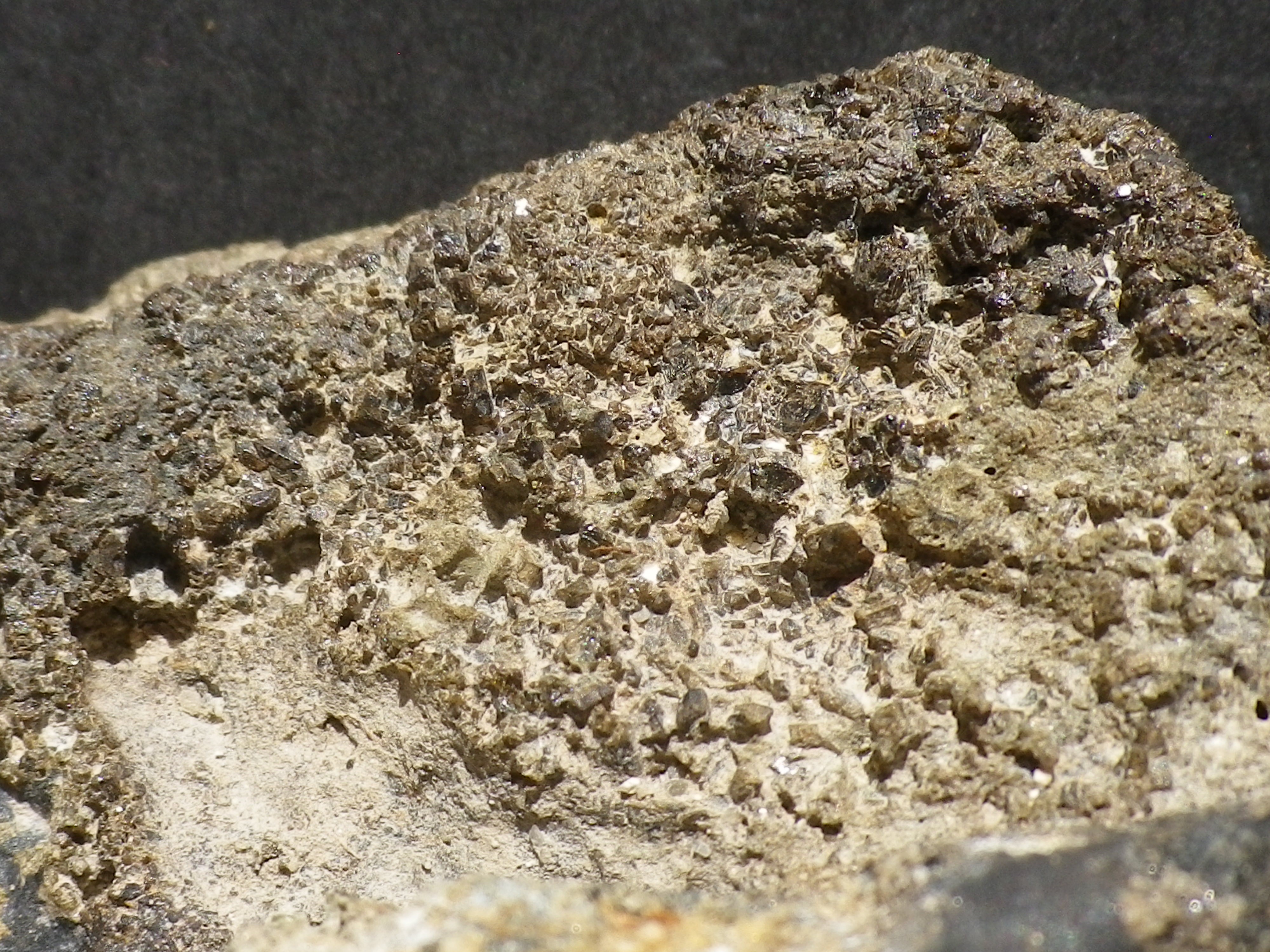

Apparemment , ce n'est pas flagrant , mais quelques cristaux on disparus, il y a aussi un petit quartz  ( peut etre un détail ? ) , je remet quelques photos , au cas ou ...
Fayalite possible mais c’est quand même étrange.
Je n’arrive pas à voir si les cristaux jaunes forment juste une croûte superficielle ou quelque chose de plus épais. Est-ce qu’ils sont bien accrochés ou se défont facilement ?

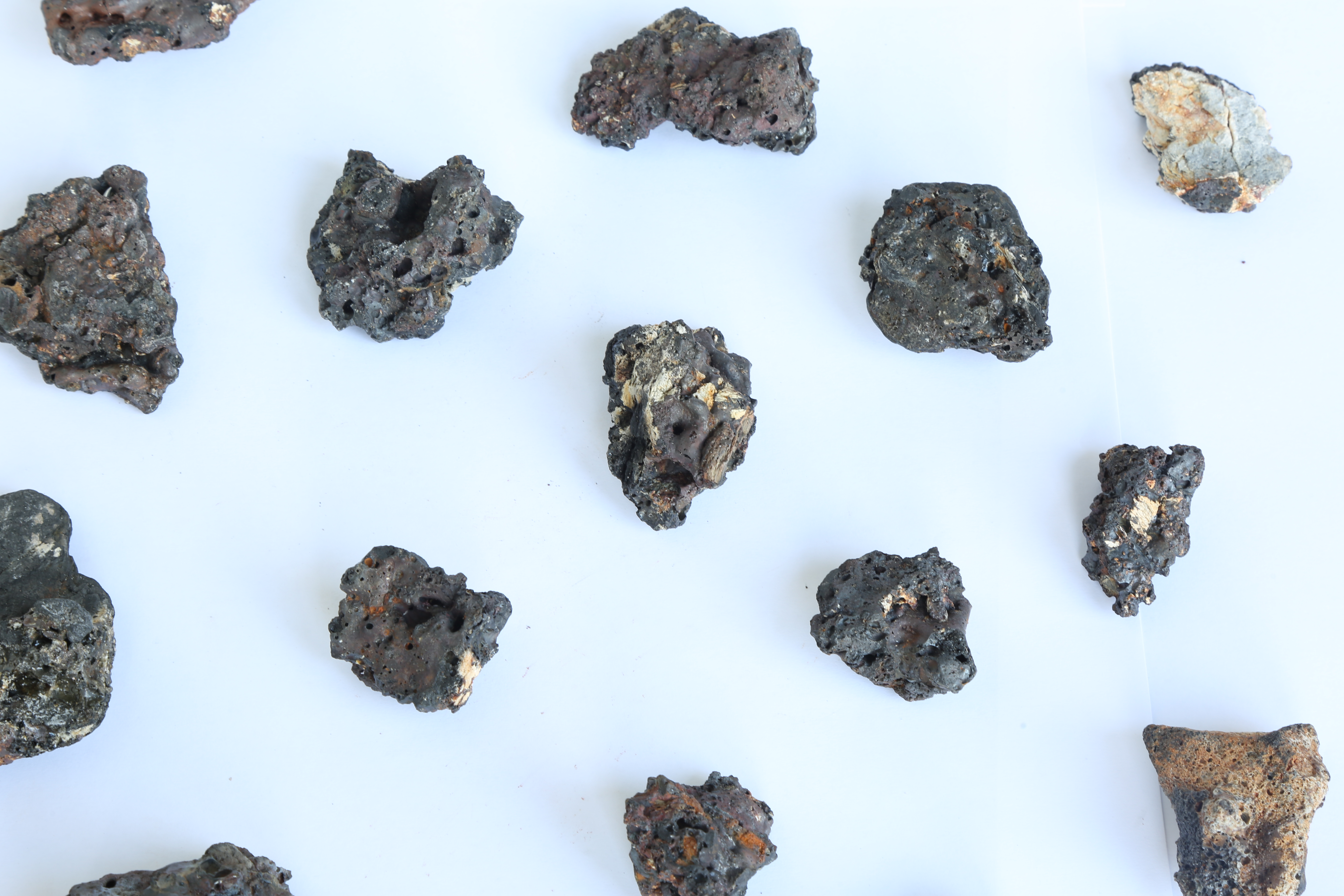

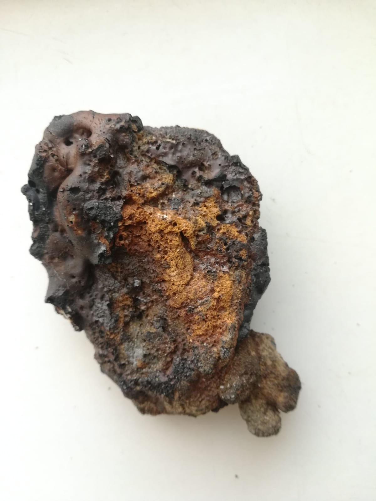

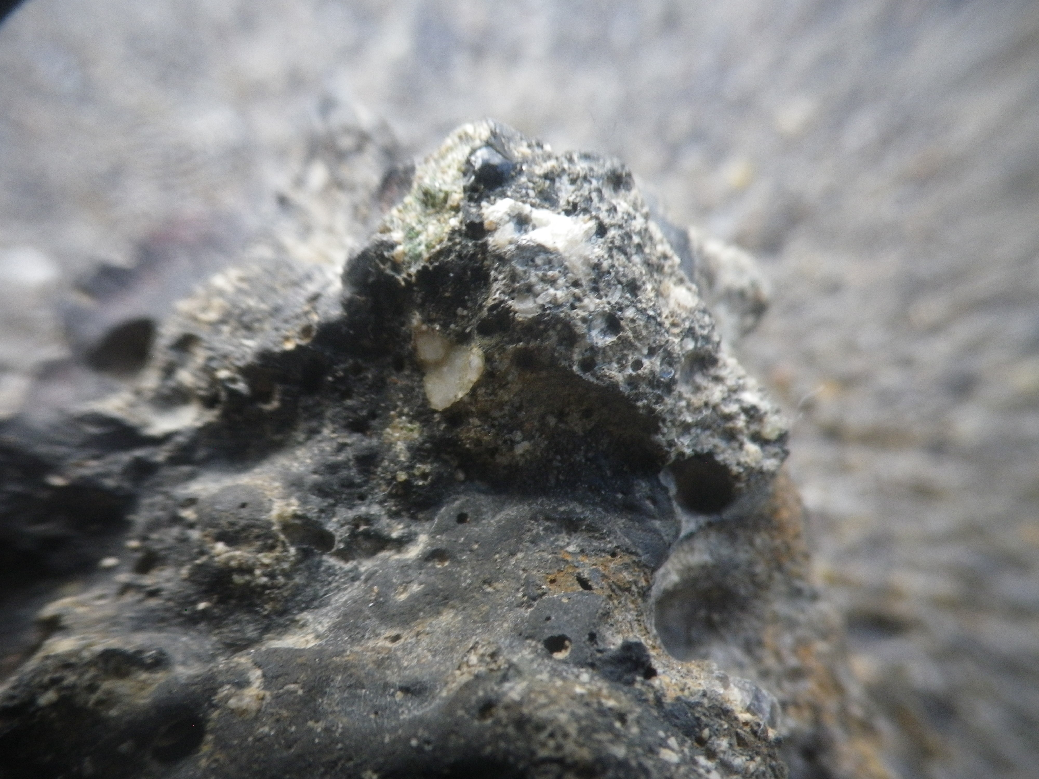

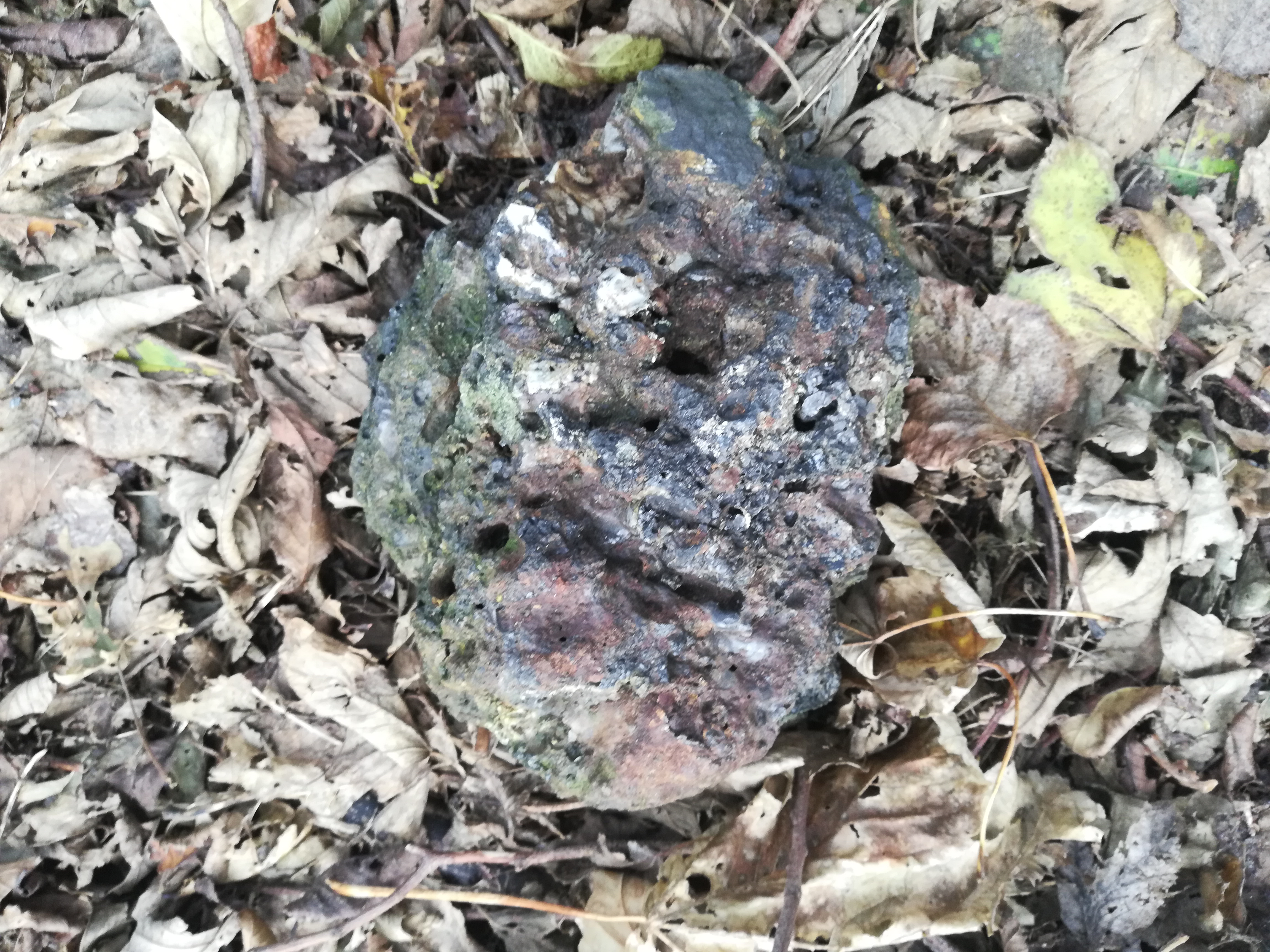

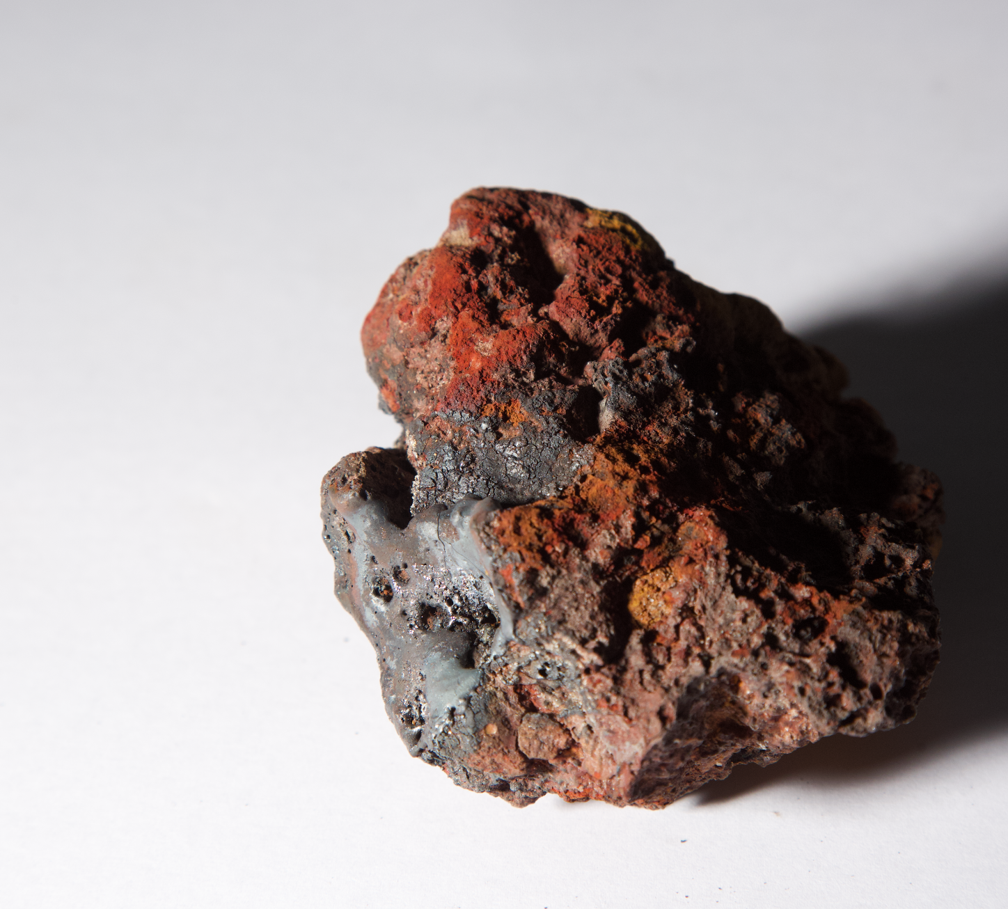

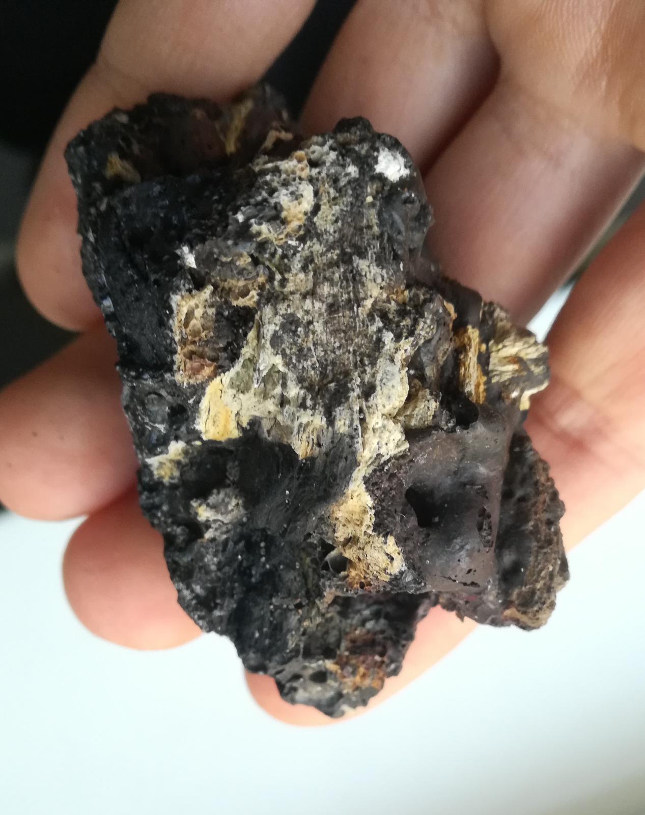

J’aurais quelques questions sur ces scories que j’ai trouvé sur la plage de la Haye aux pays bas. J’ai toujours été fascinées par ces traces humaines dans le paysage. Leur présence aux pays-bas serait-elle due au nivellement du sol, comme une partie de la plage à la Haye a été crée artificiellement? Sachant que j'en ai retrouvées beaucoup échouées sur la plage.

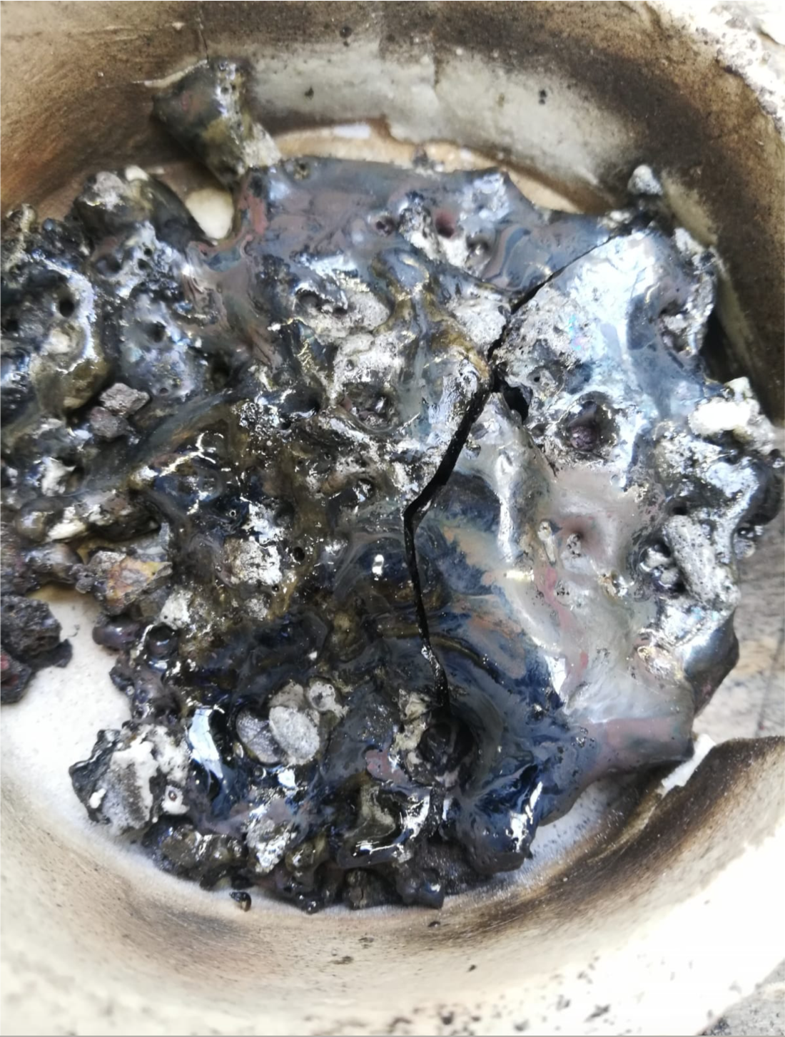

Je me questionnais également sur la composition de ces scories. Pensez vous qu'il s'agisse de laitiers ? Je les ai fait fondre à plus de 1230 degrès, vous pouvez voir une photo du résultat. Peut-être les différentes couleurs qui se trouvent à la surface fondue aident à identifier les composants de la scorie?
Également, j'observe que ces scories métalliques se sont parfois mélangées avec d'autre types de roches, et je me demandais à quoi cela pouvait être dû…

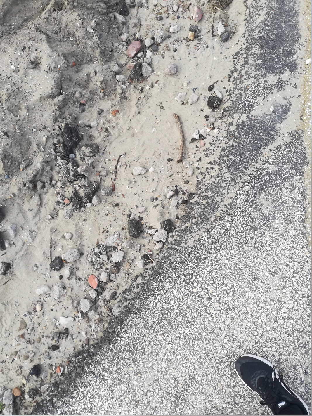

J’ai remarqué que les scories se trouvaient principalement à l’entrée de la plage, sur des tas de sable comme vous pouvez voir sur la photo, ou sur les bords du chemin comme ceci. Aussi, j’en ai vu une vraiment très grosse dans les bois, et je me demandais comment elle s’était retrouvée là.
Si vous avez des renseignements pour moi…cela me serait très utile :) merci par avance.

Bonjour et bienvenue,
Non, ça ne ressemble pas à des laitiers. Ce sont des mâchefers, c’est à dire des résidus de combustion : la couleur qui hésite entre le rouille et le noir, la forte porosité, l’aspect un peu boursouflé sont typiques de ce genre de déchets.
Les centrales thermiques ou les grandes chaudières industrielles à charbon en produisent de grandes quantités. On s’en servait souvent comme matériau de remblai. Aujourd’hui, on est plus regardant pour des questions d’environnement.
Merci beaucoup pour votre réponse. Si les mâchefers sont utilisés pour faire des remblais, savez vous pourquoi ils se retrouvent sur la plage, et sur le bord du chemin? Et en quoi ces mâchefers sont mauvais pour l’environnement? Je me demandais aussi, si je les fais fondre, est-ce que je m'expose à des vapeurs toxiques? Merci beaucoup de votre aide :)
Les mâchefers sont des déchets produits à haute température, ils sont bien dégazés, je ne pense pas qu’on puisse s’intoxiquer en fondant de petites quantités.
Le risque environnemental, c’est la présence de petites quantités de métaux lourds qui peuvent être entraînés par la pluie et polluer les nappes phréatiques.

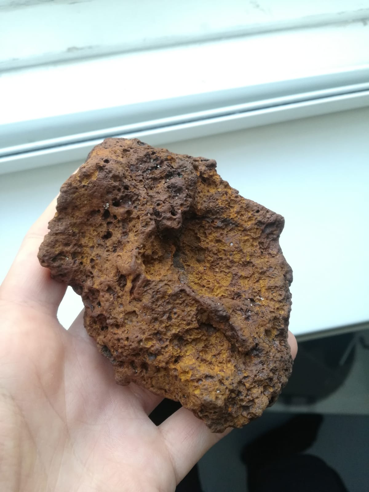

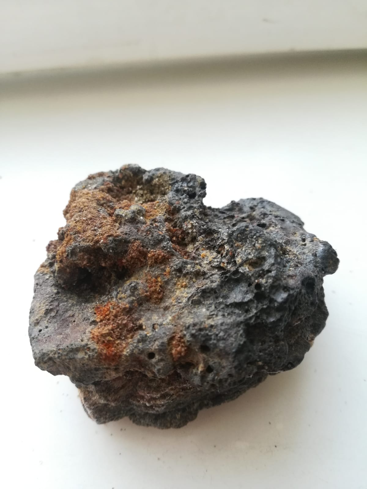

J’aurais encore une question concernant des éléments trouvés sur la plage, que je pensais être des roches, de couleur brune. On m’a informé dans une autre section du forum que ce serait en réalité également des déchets. Peut-être avez vous une idée de ce que sont ces déchets …sont-ils eux aussi des scories issues de l’industrie et utilisées pour les remblais? Ci-joint des photos desdits déchets. Je ne suis pas du milieu de la géologie, donc je ne sais pas quels tests mener pour les identifier. Je m'intéresse plutôt à l'aspect esthétique de ces "déchets" :) sur la deuxième photo le même élément a été partiellement fondu au chalumeau. Merci pour votre aide :)
C’est encore un mâchefer. Les côtes des Pays-Bas ont été remaniée à diverses reprises, il n’est pas trop étonnant d’y retrouver ce genre de matériaux, d’autant plus qu’ils ne doivent pas avoir beaucoup de place pour entreposer des déchets.
Ah oui d'accord...
Merci pour vos réponses. J'aurais juste une dernière question. Ces deux types de scories sont donc des mâchefers tous les deux, mais qu'est-ce qui justifie cette  différence d'aspect entre les deux? Est-ce parce qu'ils ne sont pas issus des mêmes types d'industries, ou ce sont deux types de mâchefers bien distincts?
