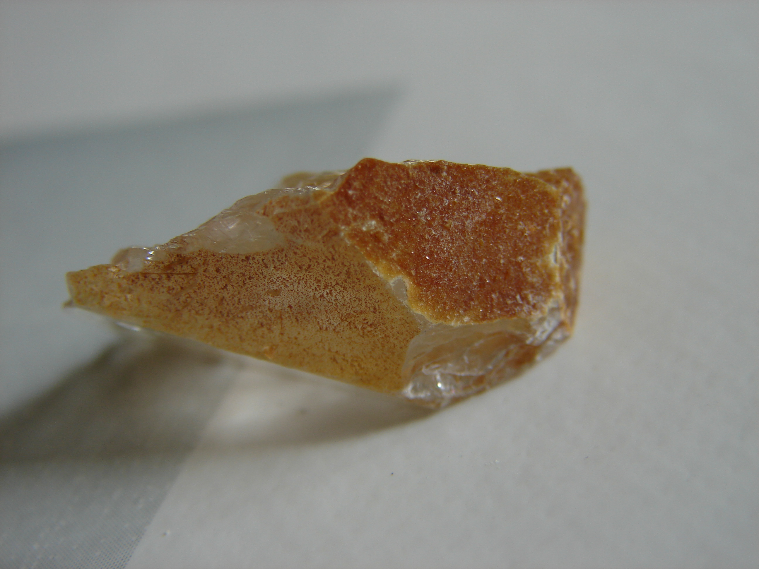

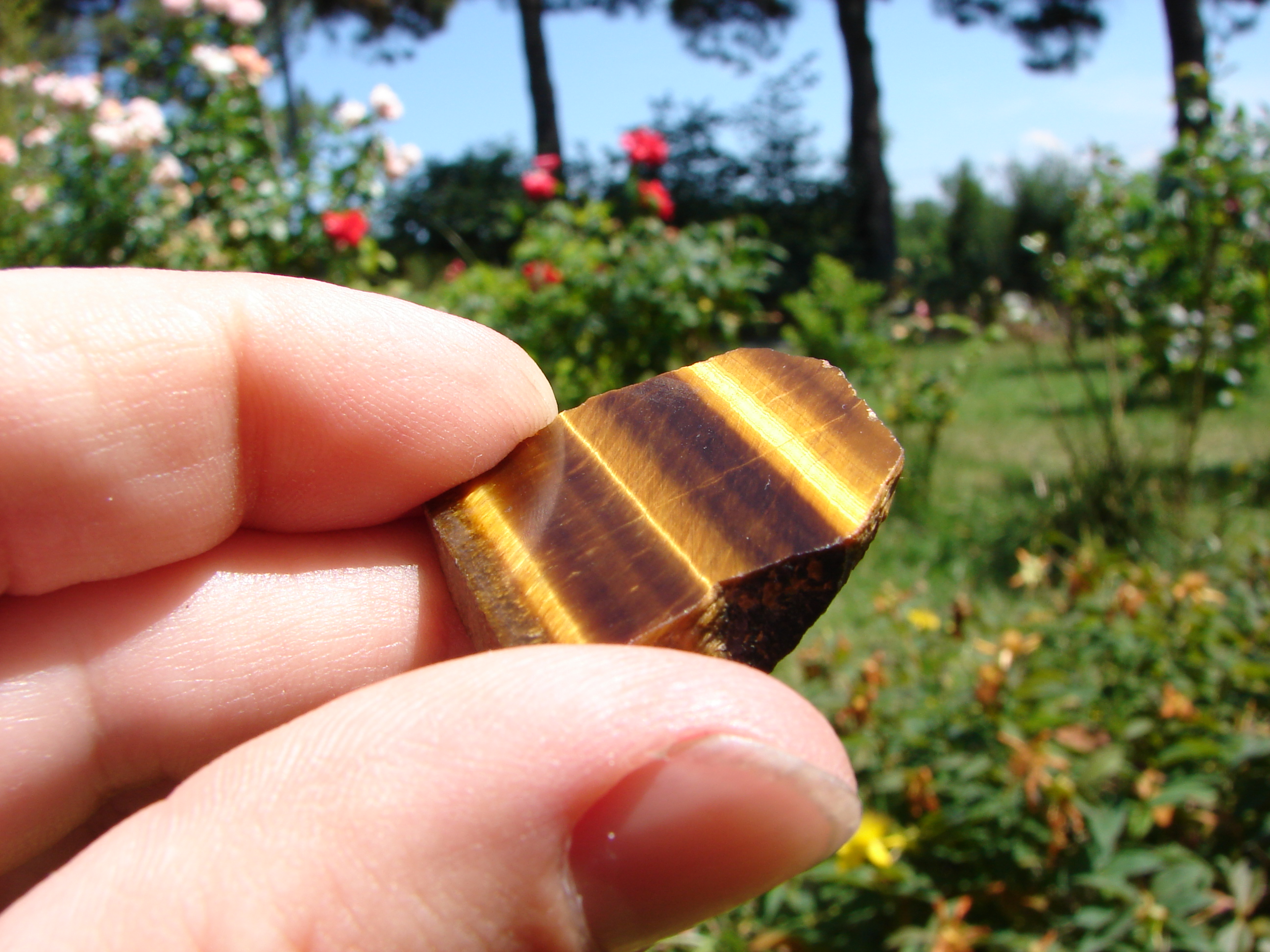

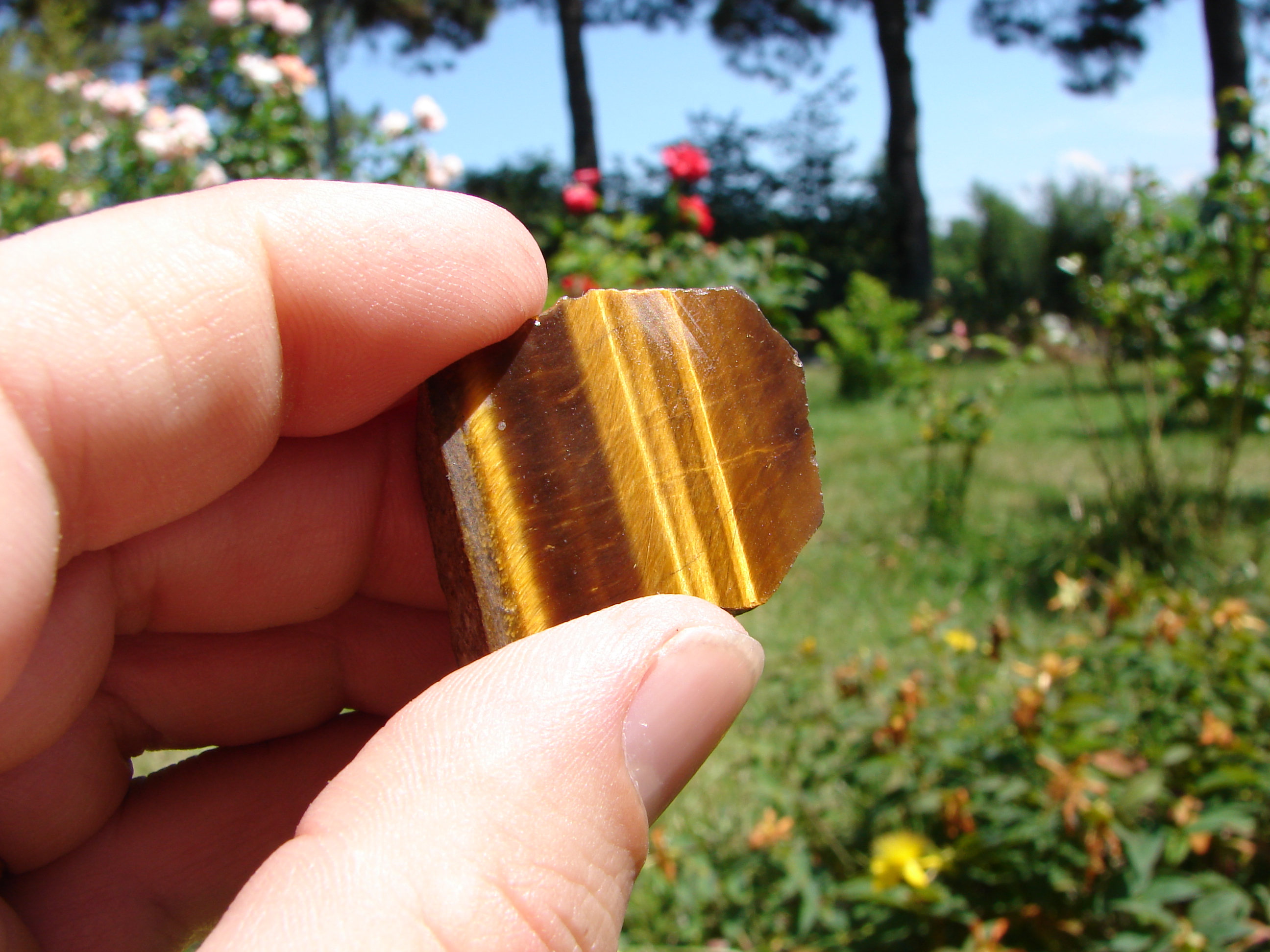

Voici un nouveau qui vous paraîtra peut-être classique et insignifiant.
Quand on le touche, la partie coupée est douce, il n'a aucune arête vive mais ne semble pas avoir été poli.
On a l'impression de tenir un morceau de plastique fragile mais pourtant il est dur et raye le verre.
Densité environ 2,6
HCl n'a aucun effet visible.
Et, bien sur, je n'ai aucune idée de sa provenance.

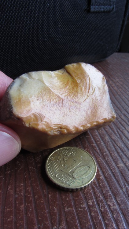

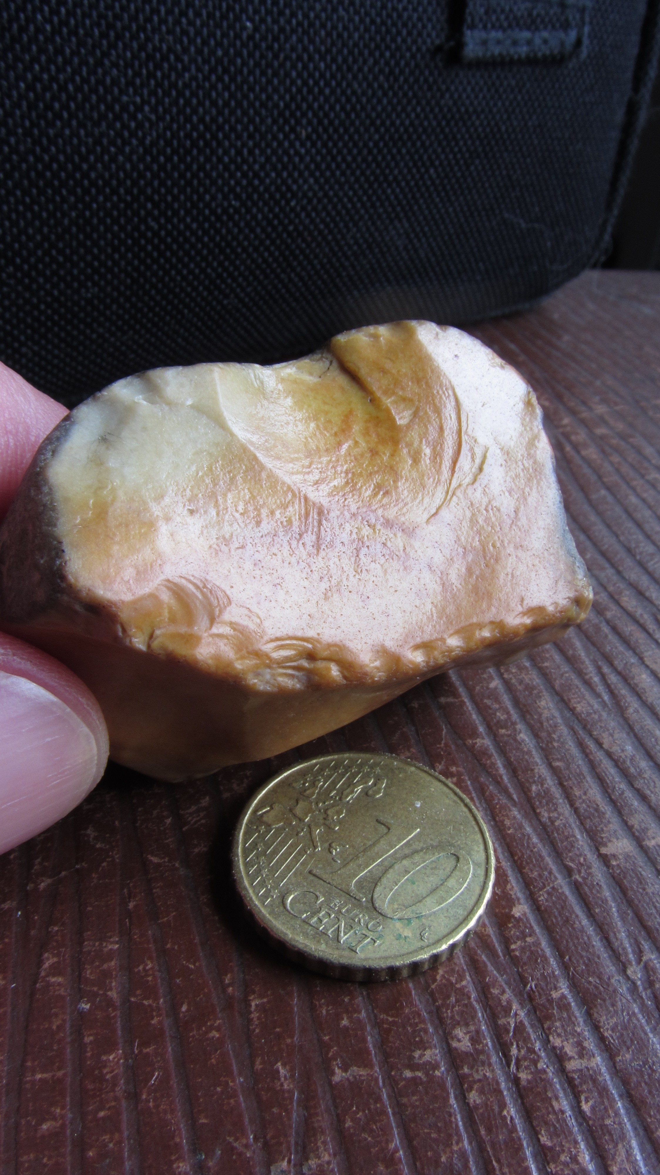

Je reviens sur ce caillou, identifié par l'ami Kayou comme du "dur la lex, silex".
Est-ce que ces marques sont naturelles ?

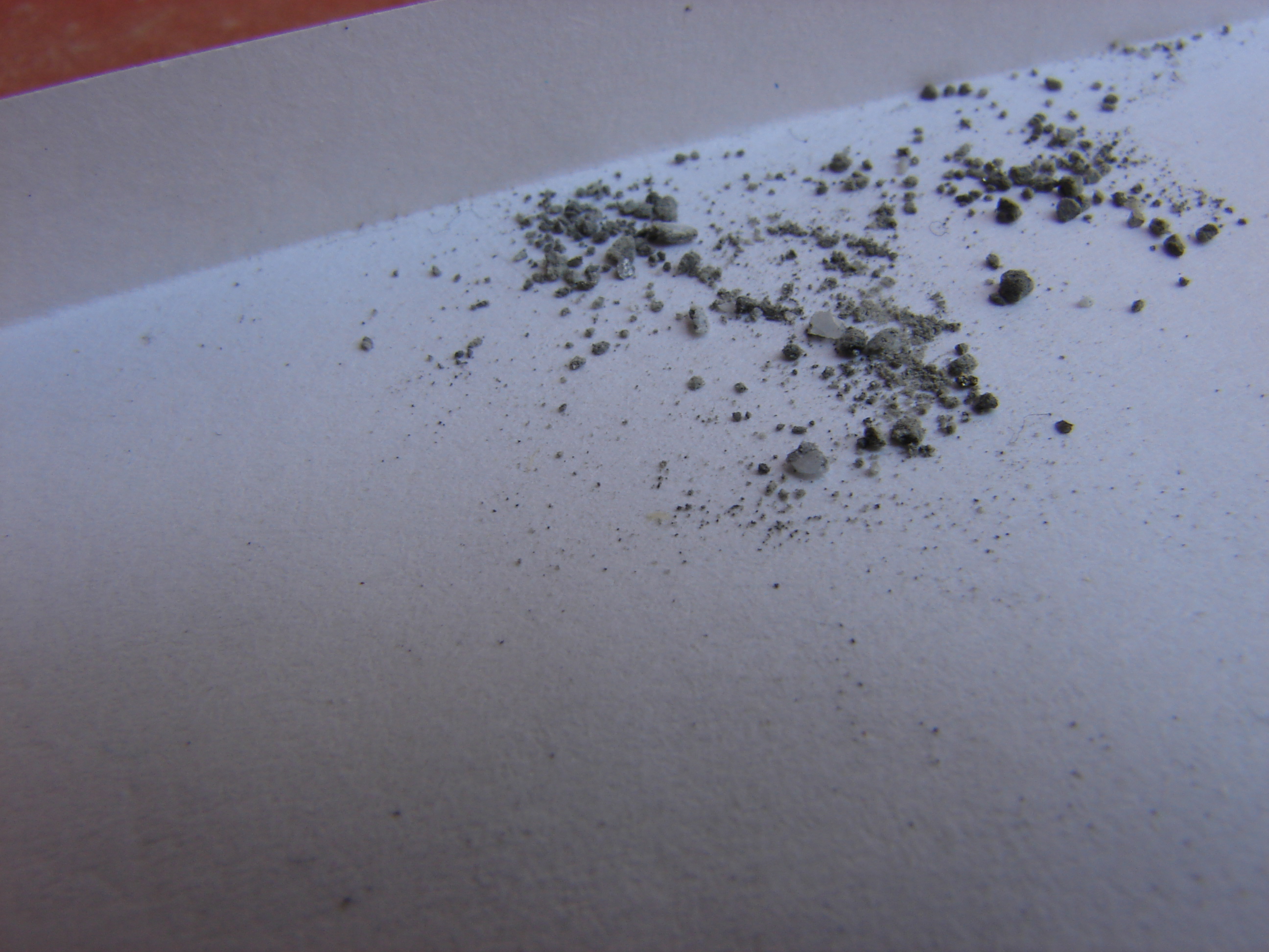

Voici une roche poreuse et friable, très friable dans l'eau, je ne peux pas mesurer sa densité en la plongeant dans l'eau.
Dans HCl, elle se dissout rapidement mais sans effervescence laissant une solution jaune vif très claire et très peu de fine poussière grise au fond du récipient.
Une idée de ce que cela pourrait être ?
d'autres tests à faire ?

Alors peut-être un agglomérat de cendres volcaniques, mais la solubilité quasi totale dans HCl ne va pas dans ce sens.
Peut-être des sulfates d'aluminium provenant d'une attaque par de l'acide sulfurique sur des roches contenant de la pyrite.
Pas facile à dire, il faudrait voir le cailloux. La couleur jaune de HCl peut provenir d'un peu de fer qui se dissout
Pour mettre en évidence les sulfates, ajouter dans la solution d'attaque chlorhydrique une solution de chlorure de baryum. En présence de sulfates, on observe immédiatement un abondant précipité blanc de sulfate de baryum (de la baryte) qui est particulièrement insoluble. Faire un blanc avec seulement l'acide chlorhydrique pour comparer (au cas où l'acide serait au départ contaminé par des sulfates).
Pour la pierre orange/brune en haut de page, c'est bel et bien un silex ;)
Poli naturellement (érosion marine probable). Les petites cassures conchoïdales sont naturelles.
Pour l'autre pierre grise très friable, même si l'odeur soufrée semble absente, ça ressemble quand même à un sulfure de fer (pyrite ou marcassite) altéré. La coloration soudaine de l'HCl tend vers cette idée.
Si c'est le cas, mieux vaut jeter cette pierre, au risque de contaminer d'autres sulfures qui sont à proximité.

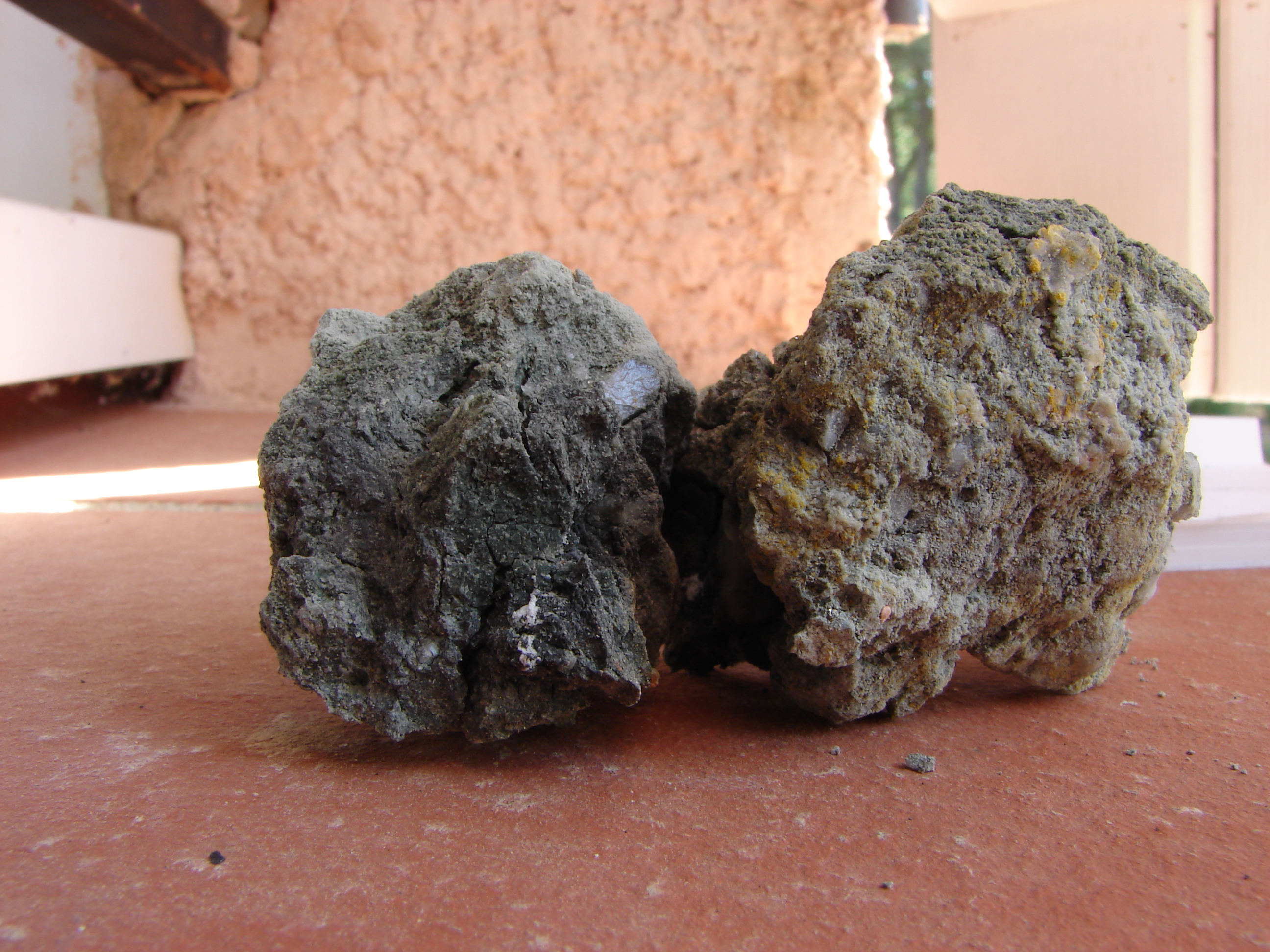

il y a 42 minutes, le géologue du 35 a dit :
Tu peux m'en dire plus sur ces problèmes de contamination, mes pierres sont restées une cinquantaine d'années dans une petite mallette et aujourd'hui encore il y en a encore une partie. J'y ai trouvé un autre  morceau qui a exactement la même couleur et la même apparence mais qui comporte des incrustations, je vais faire une photo.
Pour le silex.
Comment fait on la différence entre petites cassures naturelles et volontaires ?
Je trouve curieux que toutes les cassures soient sur le même coté de l'arête.
Mais à part ça, c'est un caillou qui n'a pas une forme particulière et qui ne ressemble pas à un outil.

Le 01/06/2017 à 19:18, paschy a dit :
Les marques sur la pierre??
Ben oui elles sont tout à fait naturelles: cassure habituelle sur ce genre de caillou.
il y a une heure, Manu34 a dit :
Merci Manu34, c'est aussi ce qu'avait confirmé Le Géologue du 35. Je vais quand même garder ce cailloux de coté pour le regarder plus attentivement plus tard, je n'ai rien trouvé de similaire sur le net.

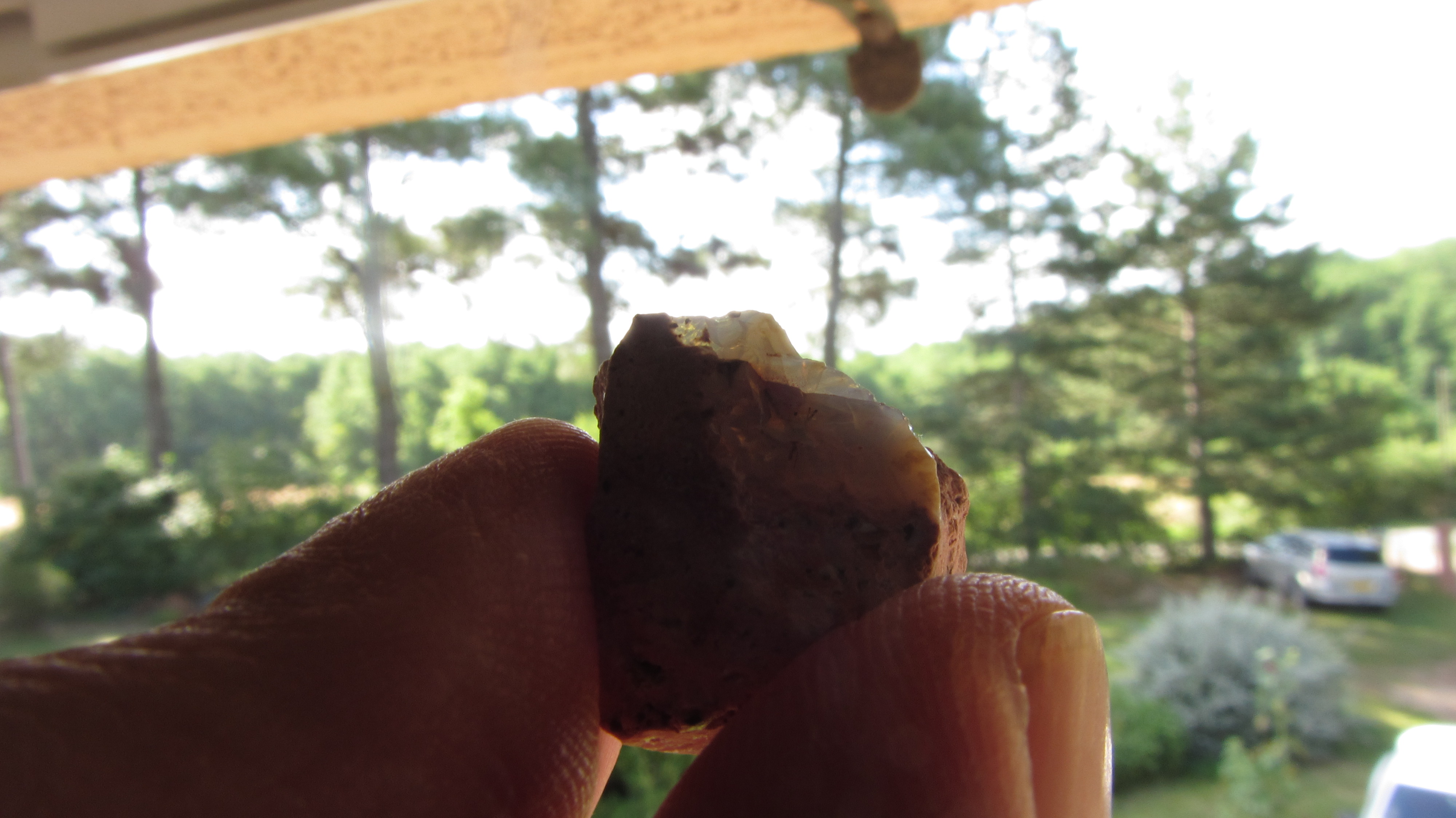

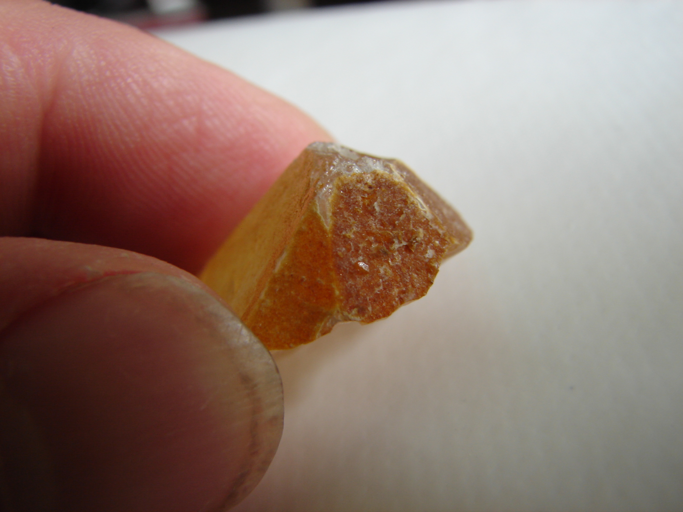

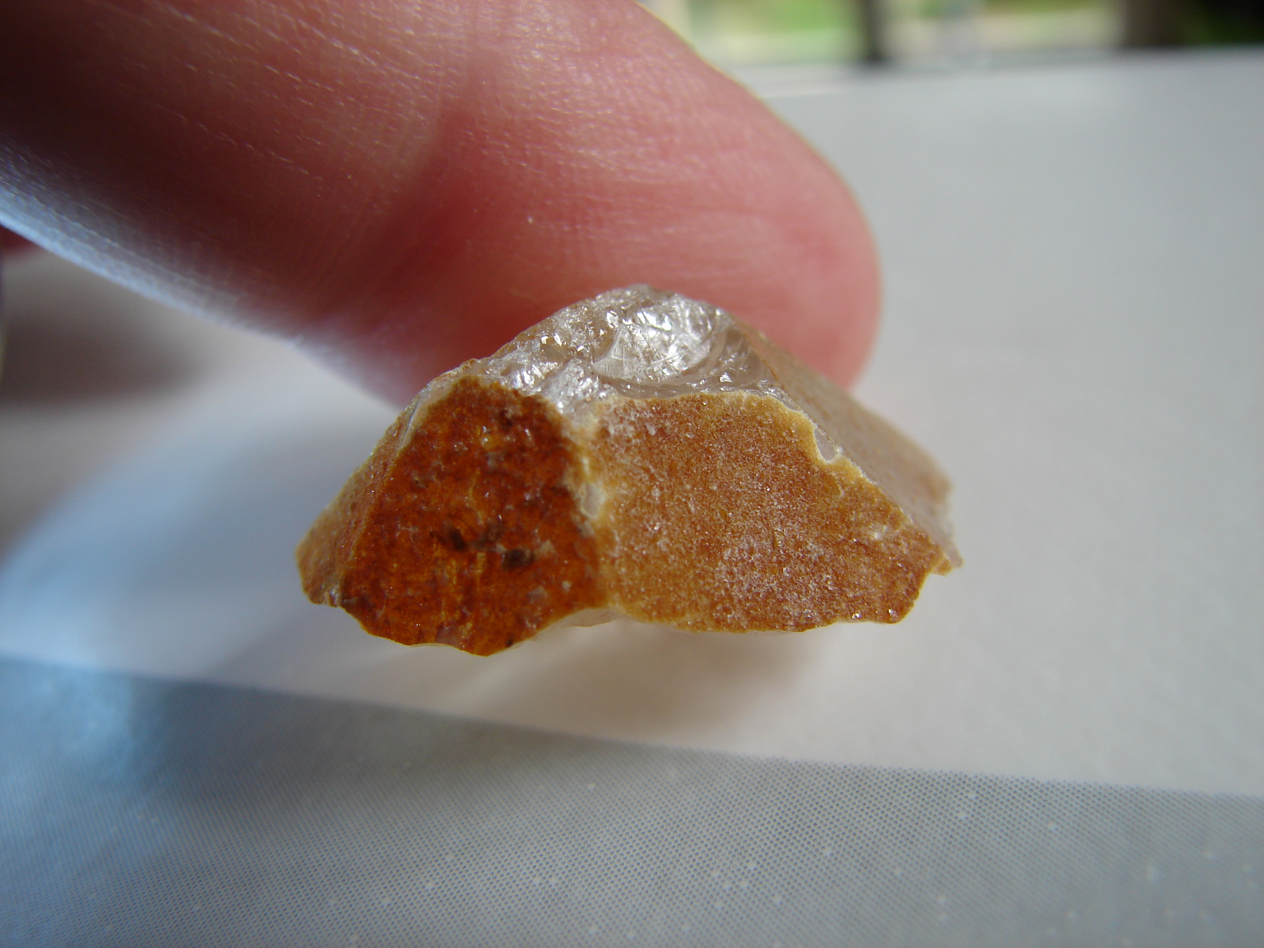

J'ai un éclat de quartz "moche" abîmé et couvert d'un "truc" jaune/brun sur 4 faces.
Je me suis dit que je pourrais peut-être le nettoyer au HCl, après une nuit passée dans HCl, les couleurs se sont un peu avivées mais sans autres changement notable.
Maintenant je me dis que si cet éclat a été conservé, c'est peut-être qu'il a un intérêt.
Qu'en pensez-vous ? A jeter ou à garder ?
Bonjour Simon,
C'est effectivement une pointe cassée et abîmée.
Je pensais qu'un bain prolongé dans HCl allait dissoudre l'oxydation, mais cela n'a pas été le cas.
Maintenant, je me demande pour quelles raisons un géologue aurait conservé ce morceau, est-ce que cette couche superficielle serait plus intéressante qu'elle ne le paraît ?
L'intérêt que peut y voir un géologue dans un contexte précis n'est pas forcément le même que celui d'un pur amateur qui n'y verra qu'un vulgaire bout de quartz moche et couvert de rouille. Tel qu'on le voit là c'est effectivement ce qu'il semble être. Après seules des analyses pourraient dire que le revêtement jaune est autre chose que de la rouille et des carnets de notes pourraient dire dans quel contexte intéressant ce morceau a été ramassé.
Si c'était de la rouille, HCl devrait la dissoudre au moins en partie, non ?
Ce morceau plongé dans HCl, il ne se passe rien, même pas une petite coloration du HCL.
Y a t-il un autre test possible, non destructif et faisable avec des produits courants ?
J'ai un volume trop important de notes et de rapports pour pouvoir chercher sans avoir une direction puis, malheureusement, je ne comprends pas tout ce qui est écrit.
Je vais garder précieusement ce morceau moche de coté en espérant une lumière ou un coup de chance.
Merci Michel et Simon pour votre aide.

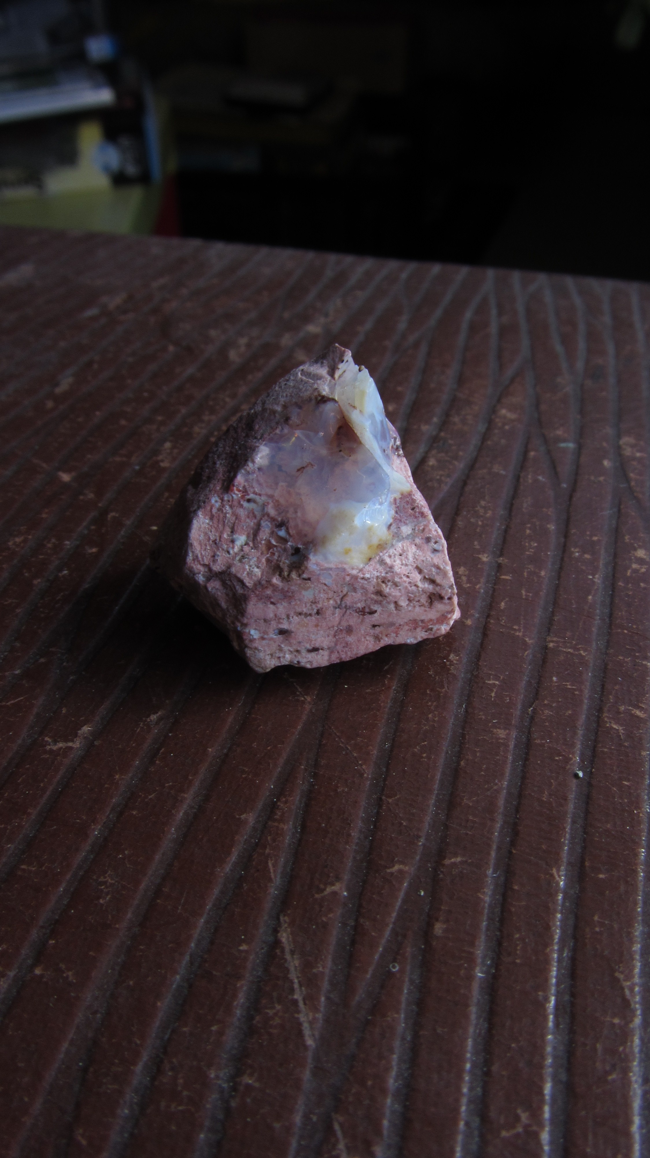

Il y a 3 heures, svante.paabelle a dit :
Qu'est ce que c'est,  votre caillou rayé, figurant en première page ??
Densité 2,7; raye le verre; insensible HCl; éclat vitreux.
J'ai parié pour du jaspe, mais mon niveau de connaissance est très limité.
Je vais refaire des photos avec une meilleure lumière, ainsi que de la partie brute. Mais pas question que je casse un morceau pour voir la cassure. ;)
