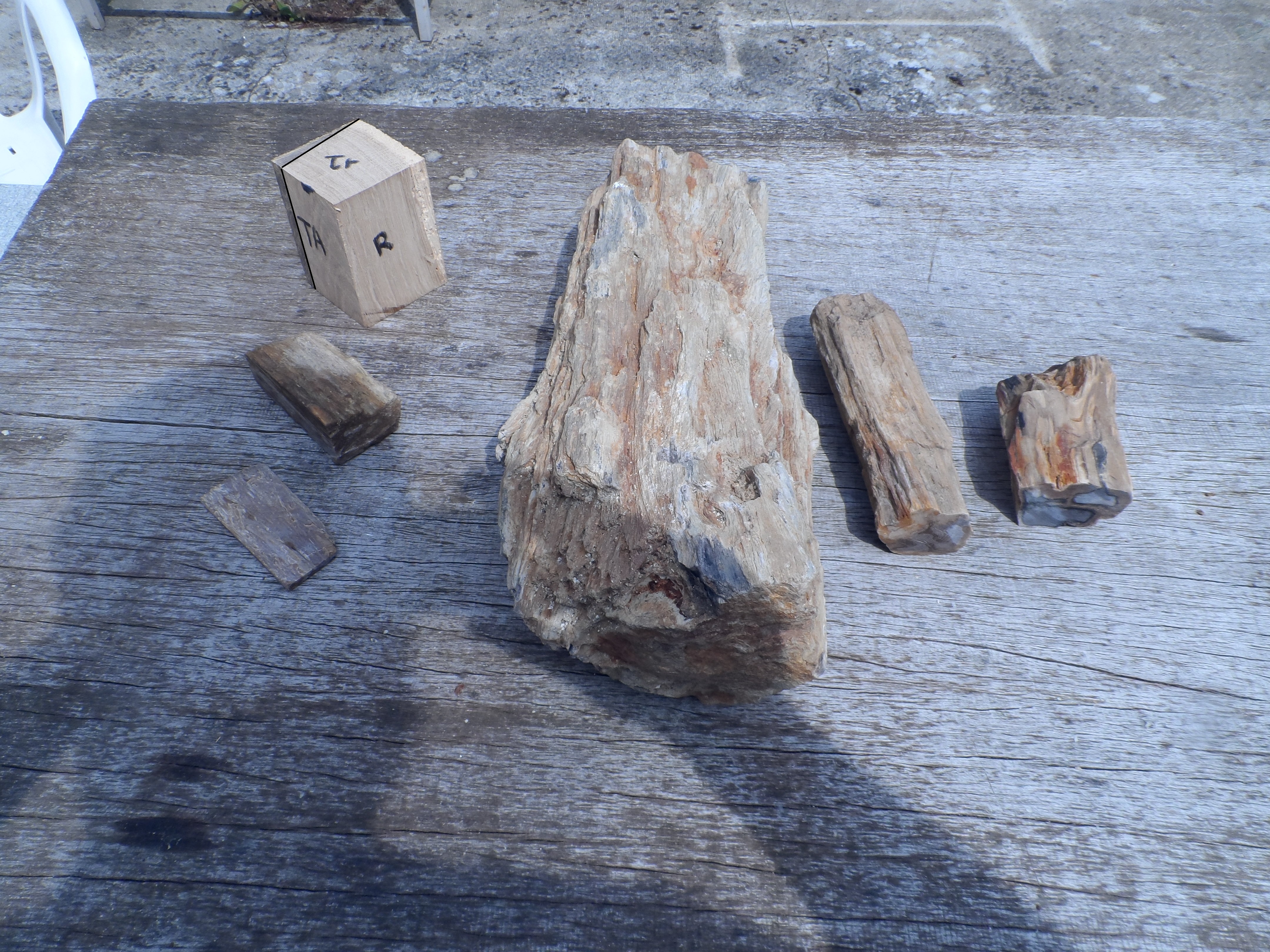

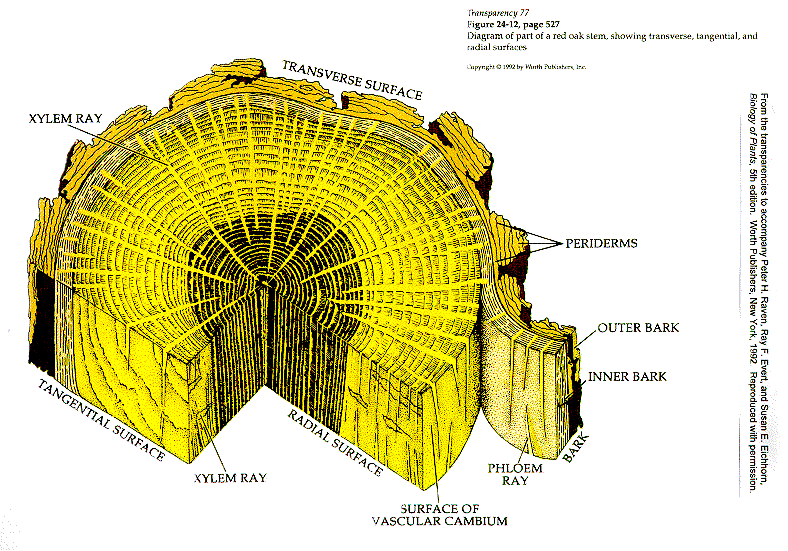

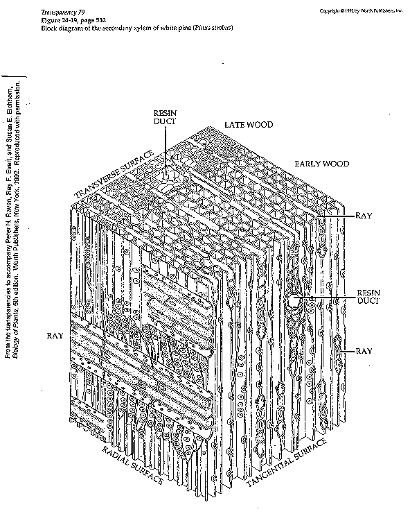

 Le bois s'étudie sur des lames minces selon trois plans de coupe.
Pour la réalisation des lames minces. prendre un échantillons. réalisé des surfaces plane sur la radial, la tangentiel et la transversal. collé sur une lames de verre et réduire l'épaisseur des échantillons jusqu'à obtenir une relative transparence sous l'optique de votre microscope. La lumière polarisé n'est pas intéressante pour ces observations contrairement a l'étude des roches.
Là, on va encore me dire 'Mais gael! pourquoi tu veux absolument toujours bousillé des fossiles? tu n'a décidemment aucun respect!'.
- Ben je préfère avoir trois lames mince qu'une grosse tranche donc la seule fonction est de faire presse-papier( il y aussi la version Malgache en cendrier)

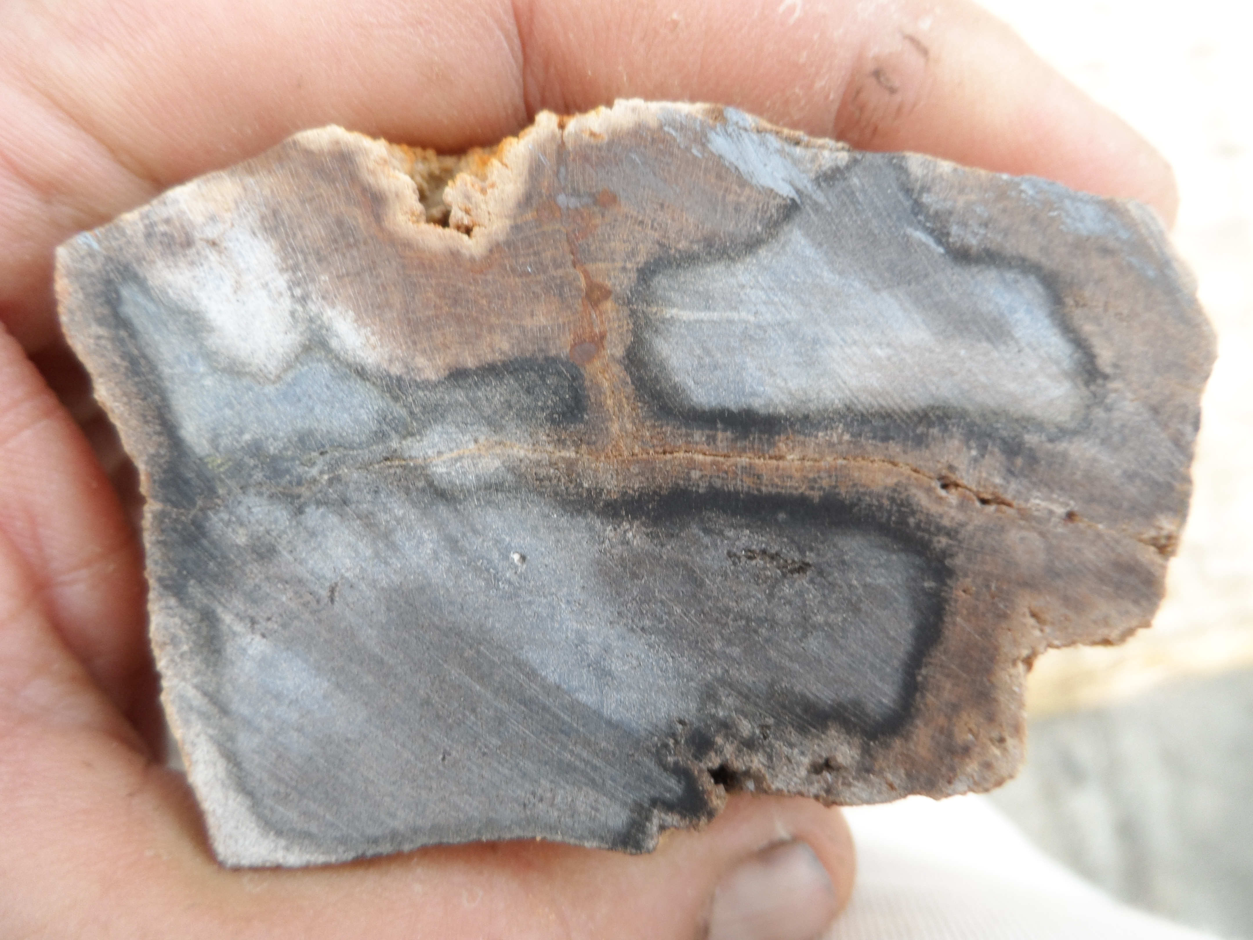

En pratique, cela commence comme ça:
-en haut a gauche, bloc de chêne actuel( la radial est pas top mais j'ai peur pour mes doigts!).

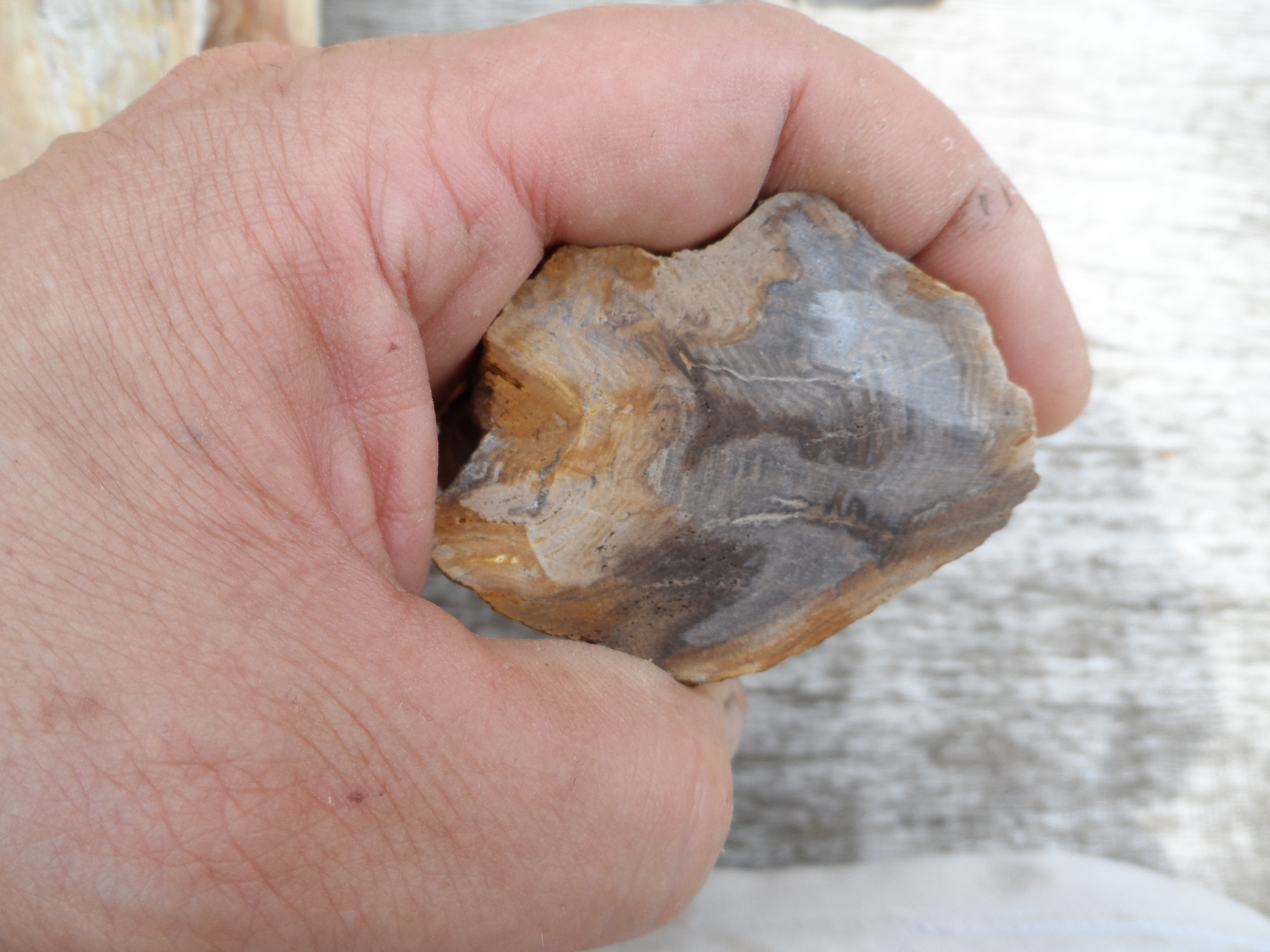

- a droite et photo n°2 et 3, deux coupe transversal pour évalué la qualité de fossilisation des structure et sélectionné les deux autre plan de coupes.
- a gauche, au centre. coupe transverse et tangentiel.
.-en bat a gauche. radial prête a être collé mais j'ai pas la colle.
Il y a des déformation et des télescopages de structures.

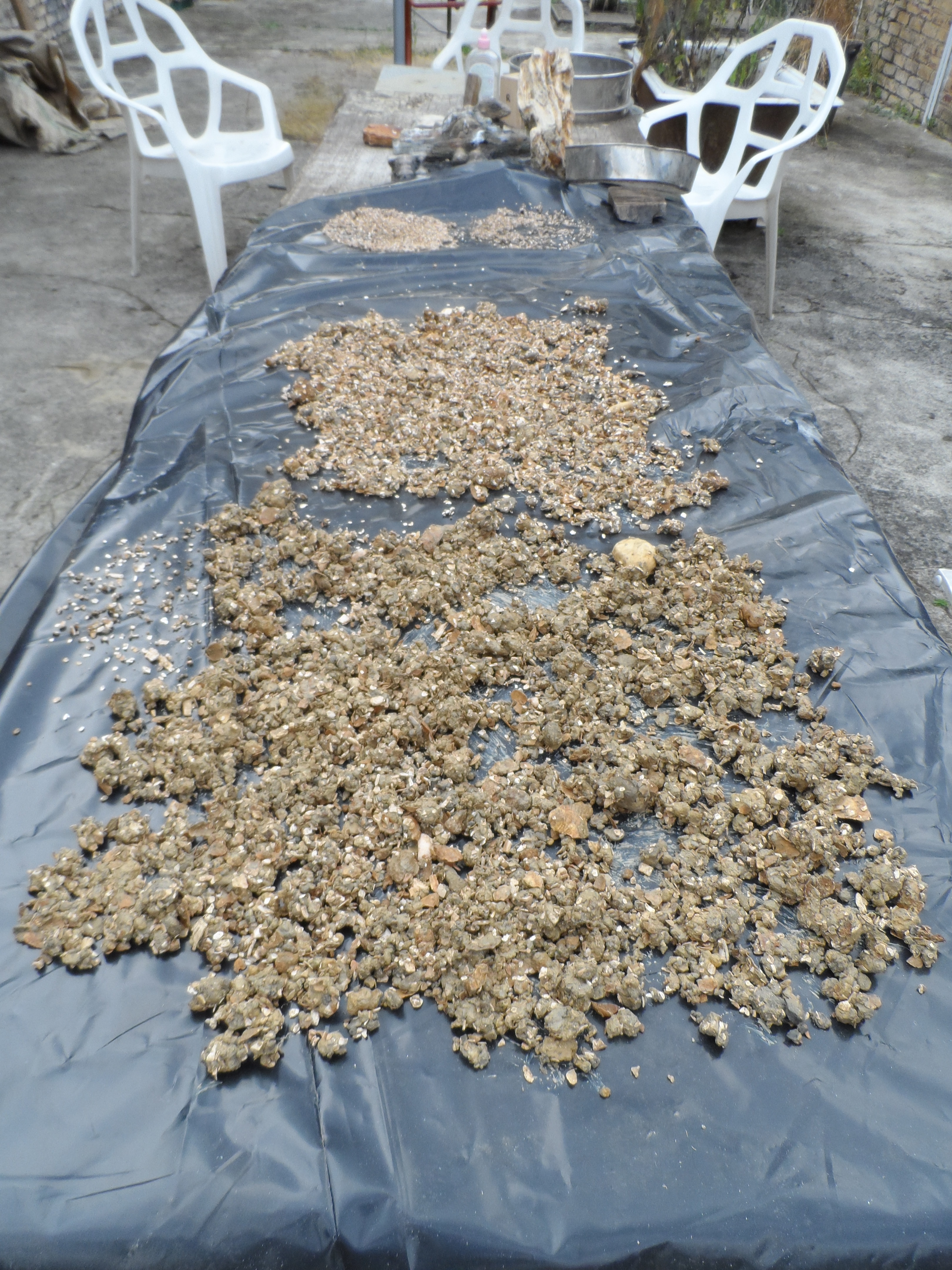

Lavage tamisage a la maison du sédiment de la dernière viré.
Il y a du poisson d'eau douce, de la tortue et du croco,  la bassine est tombé avec la fraction fine:o

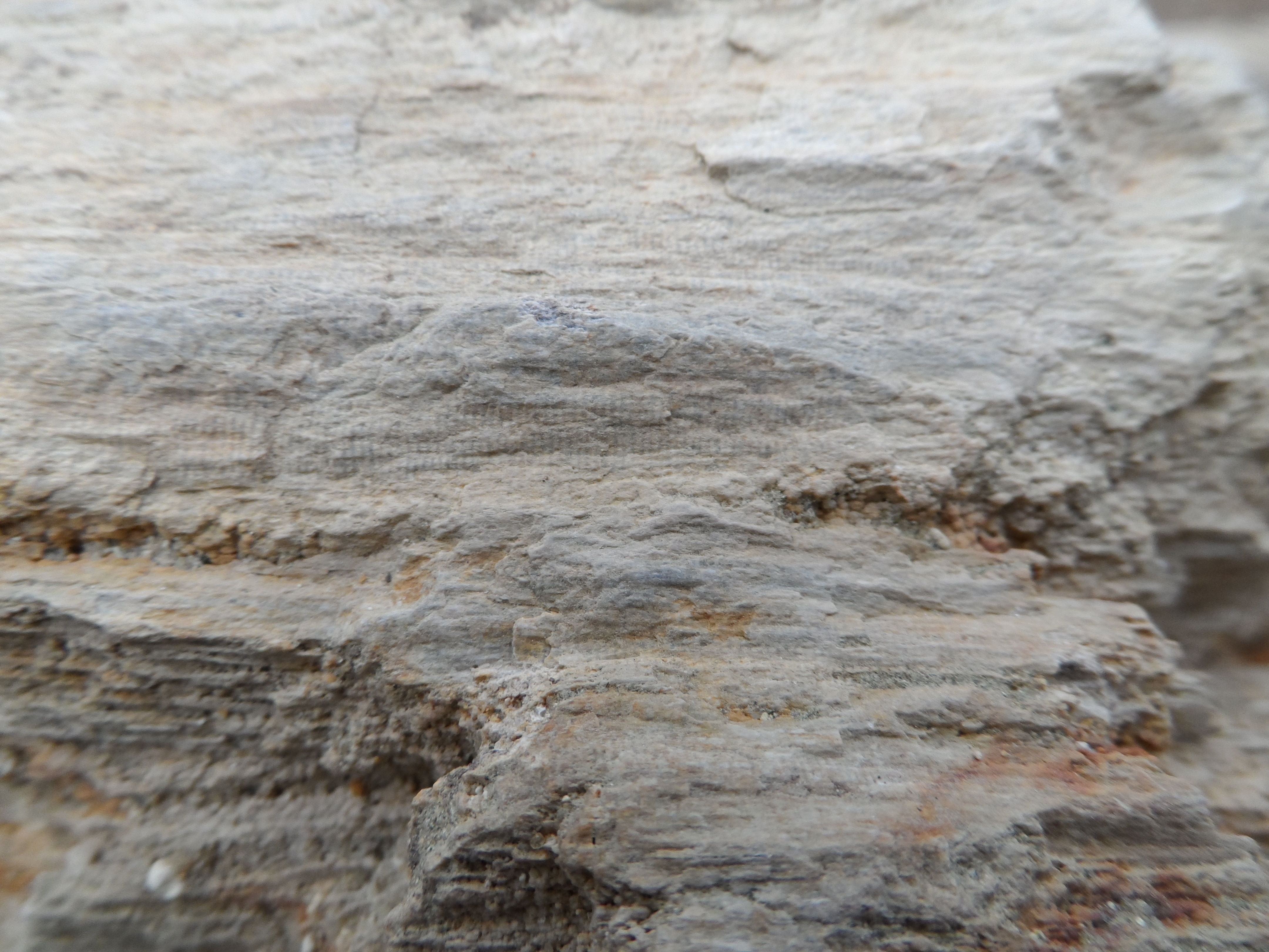

pour ne pas resté sur cette contrariété je regard les bois, et cette structure me....
C'est coî ça!? non mais, tranquille la bestiole!
Bon, alors ou j'en étais? Ah oui, ces structure si familières!

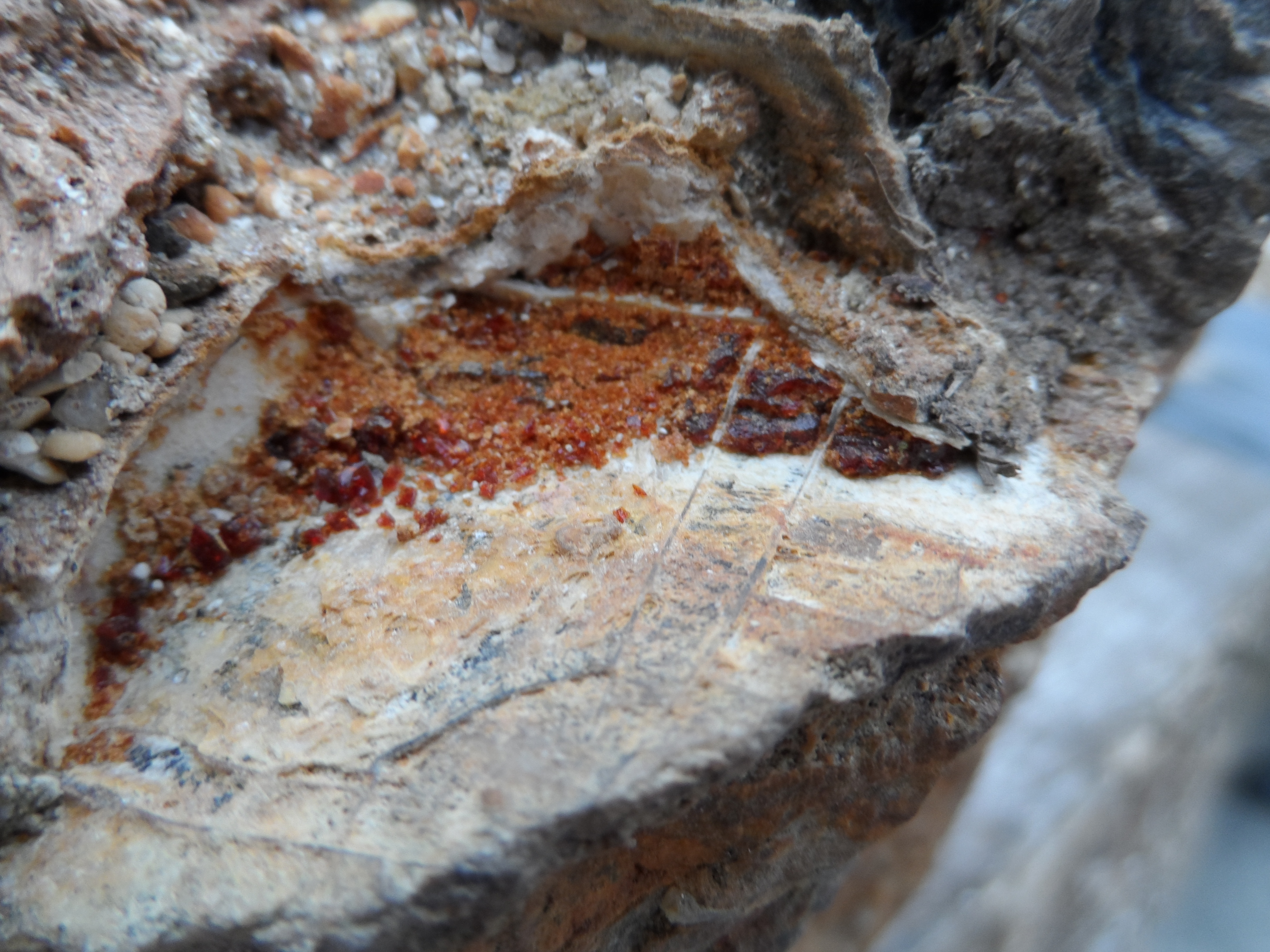

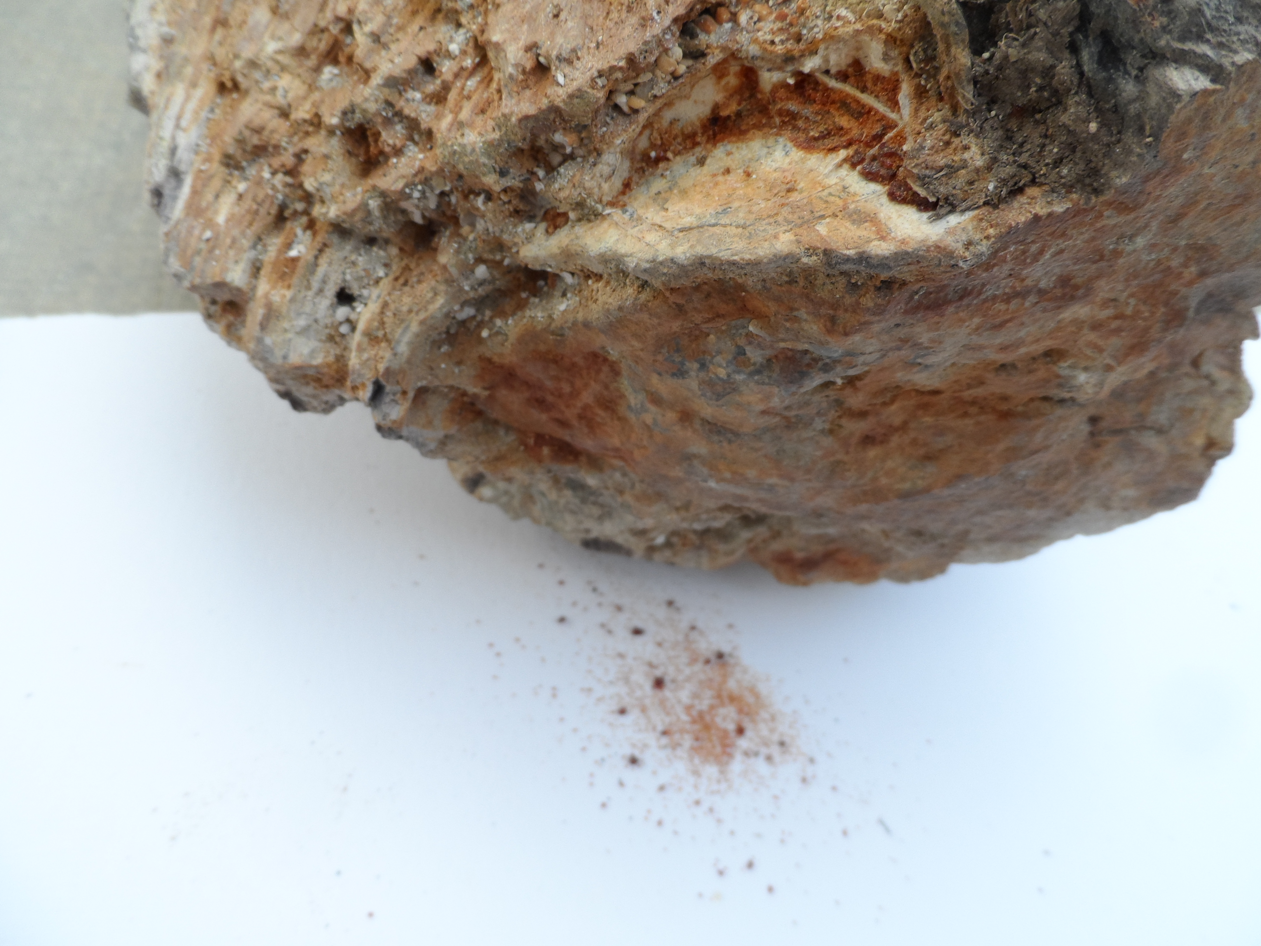

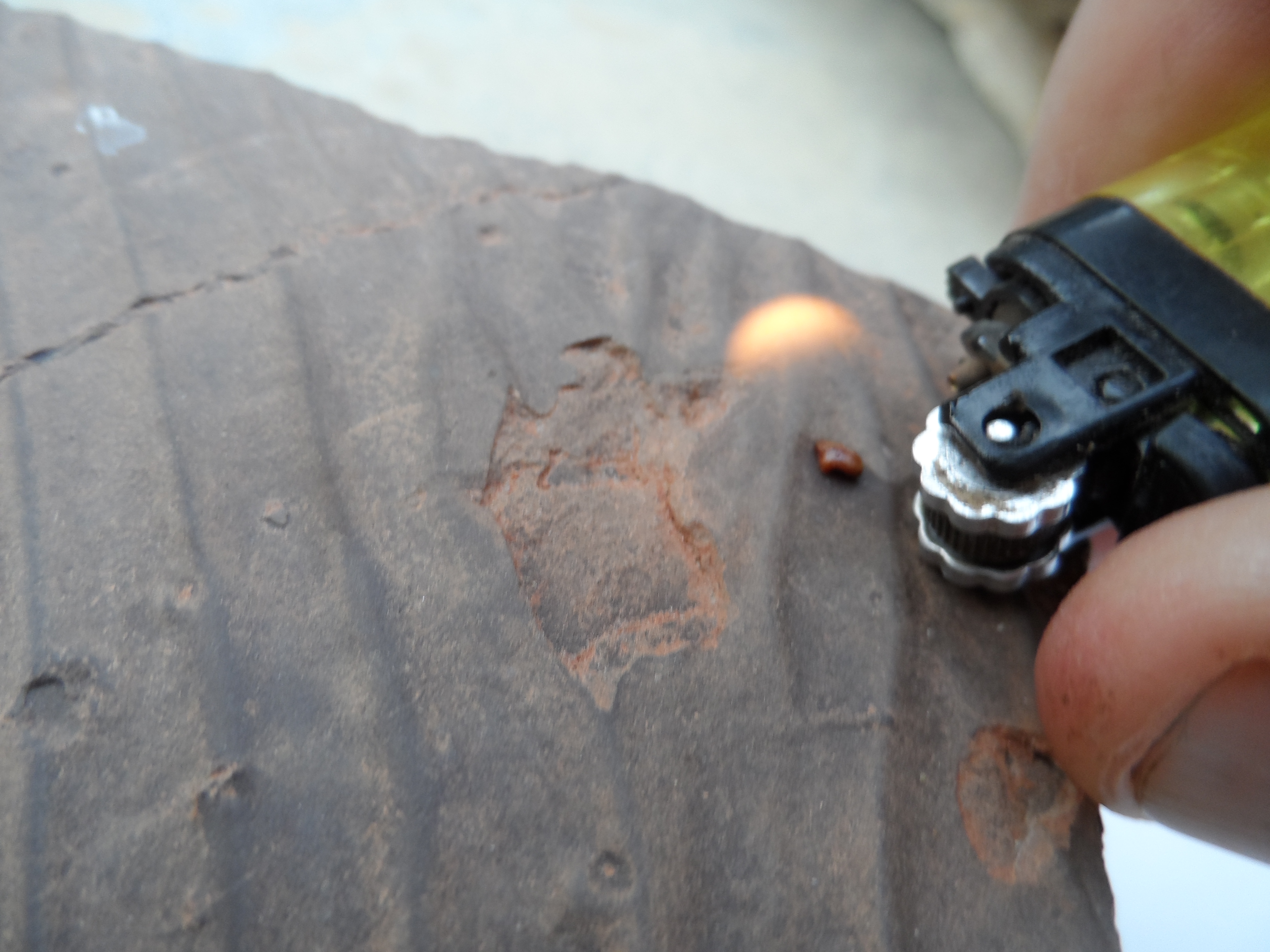

ca me troue le c.l! remplissage d'un éclatement radiale par de la résine! Et hop, bois déterminé. ça n'arrive qu'a moi des truques comme ça!

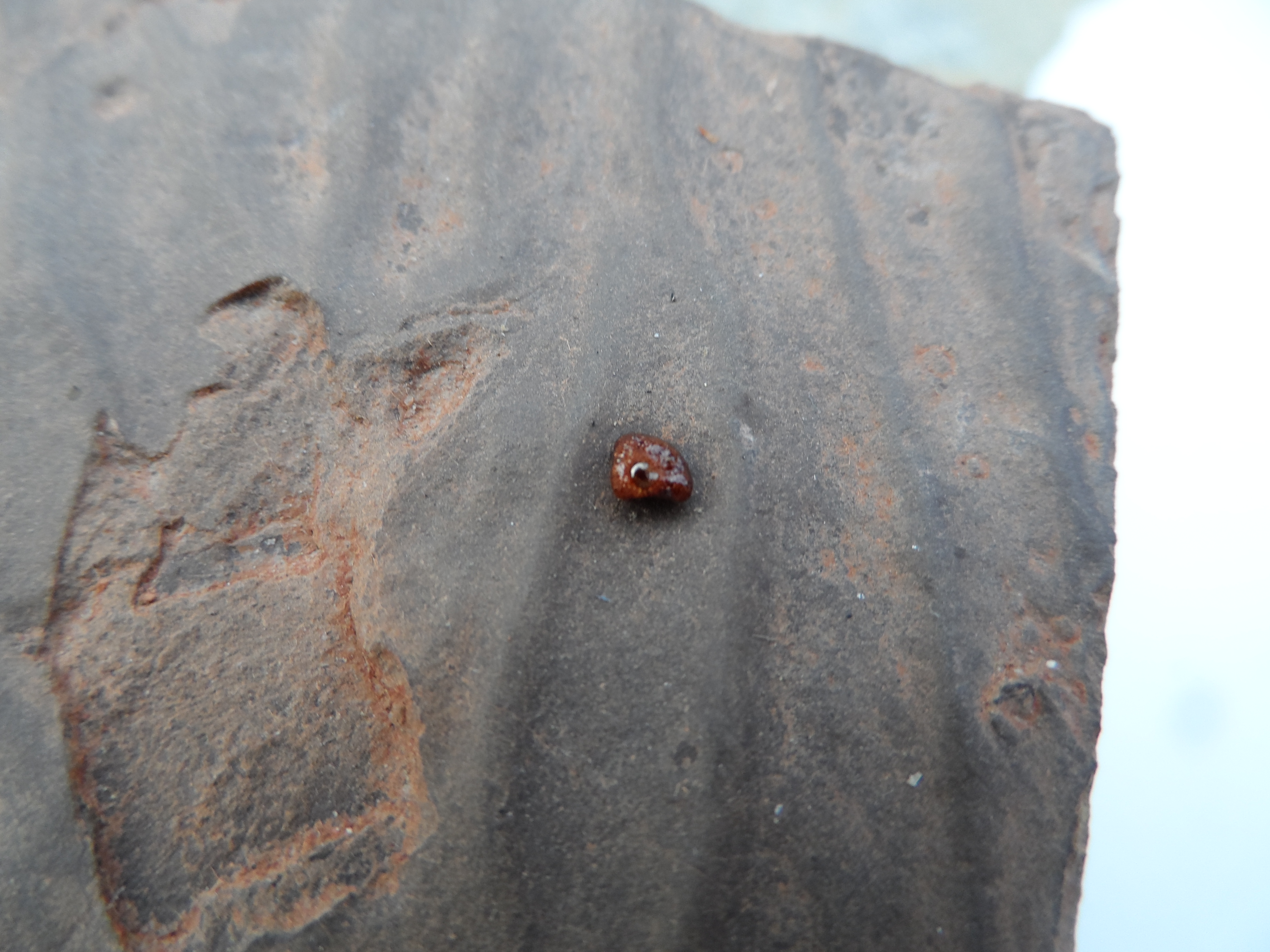

il y a une heure, gryph58 a dit :
Peut tu nous expliquer ce qu'est cette marque carrée sur la dernière photo ?
Peut pas, totalement nouveau!? mais le remplissage rouge rubis c'est bien de la résine!
Et en plus c'est un contre exemple, car pour déterminé un bois, il faut faire des lames. pour Aulacoxylon c'est même pas la peine de prendre une loupe.
