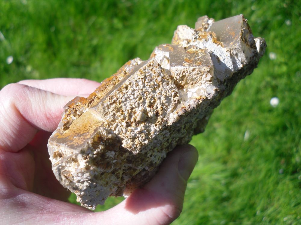

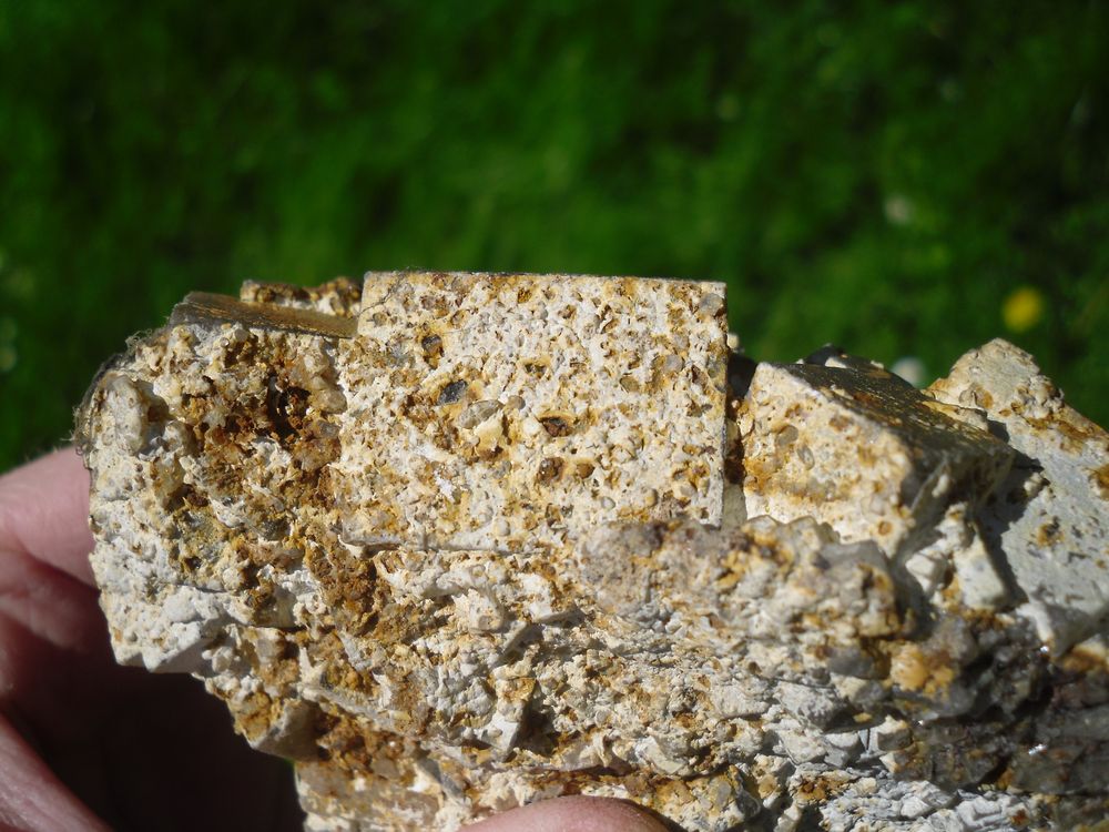

Sabler du kaolin rouge sur quartz d'Echassière, j'ai essayé,  c'est pas évident.
Ça enlève bien le kaolin...
Et le brillant des quartz aussi !:P
Peu de puissance pourtant : 0.5 bar mais sable siliceux, prochaine occasion, j'essaie avec 0.5 bar mais avec de la dolomie.

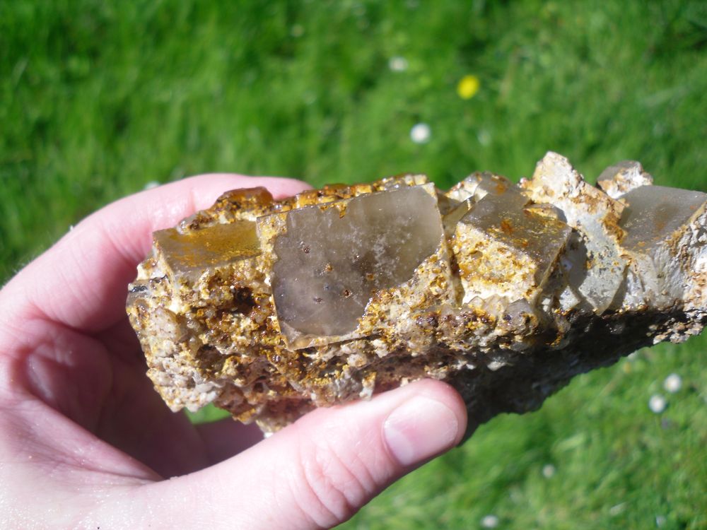

Cube de fluorine avant nettoyage :
Cube de fluorine après un premier tir de quelques secondes :

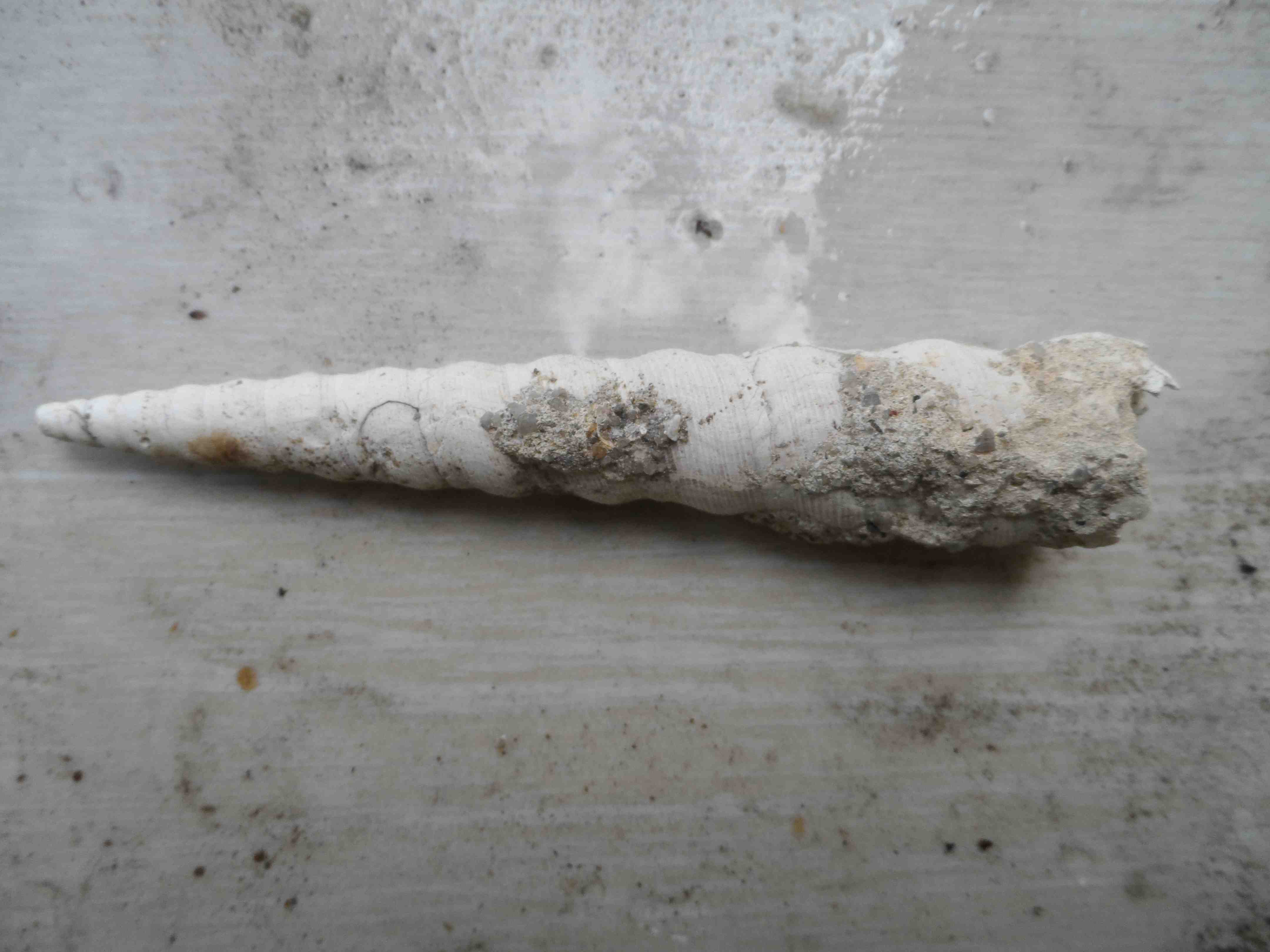

J'en ai acquis un exemplaire c'est assez efficace pour nettoyer les fossiles aussi, je n'ai pas encore essayé sur les minéraux, mais cela viendra, par contre un gant est obligatoire et même avec ca pique les doigts si cela tombe dessus !
En un peu moins de deux cycle:
Et première maintenance faute d'avoir trop poussé l'engin dans ces limites( comme prévu:P )
En dix minute/un quart d'heure ça remarche. Les autres, on pouvait les foutre a la poubelle.

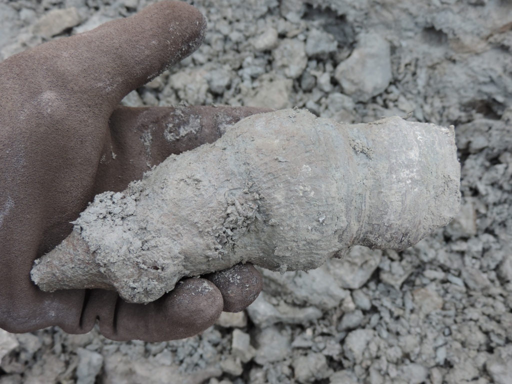

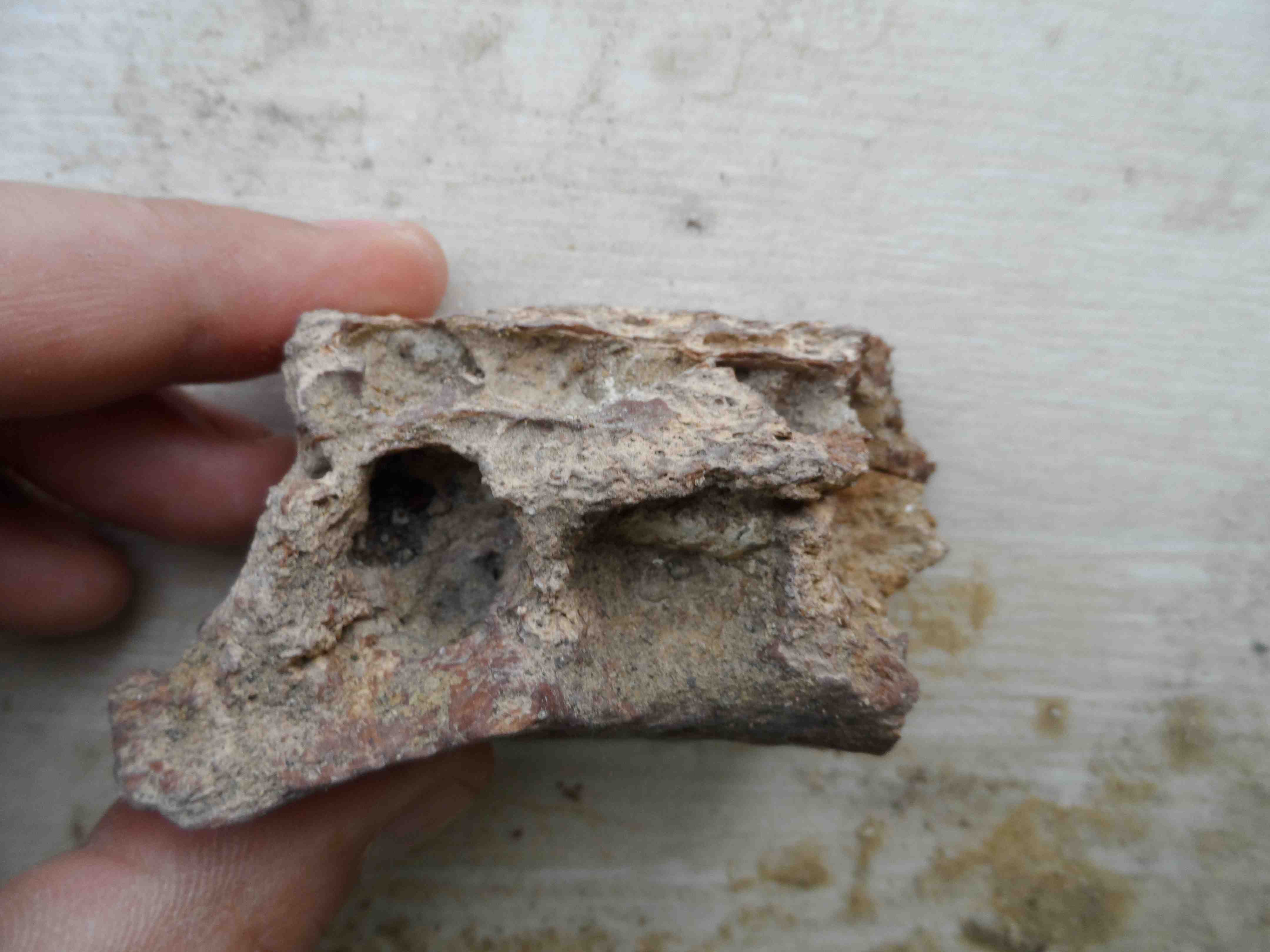

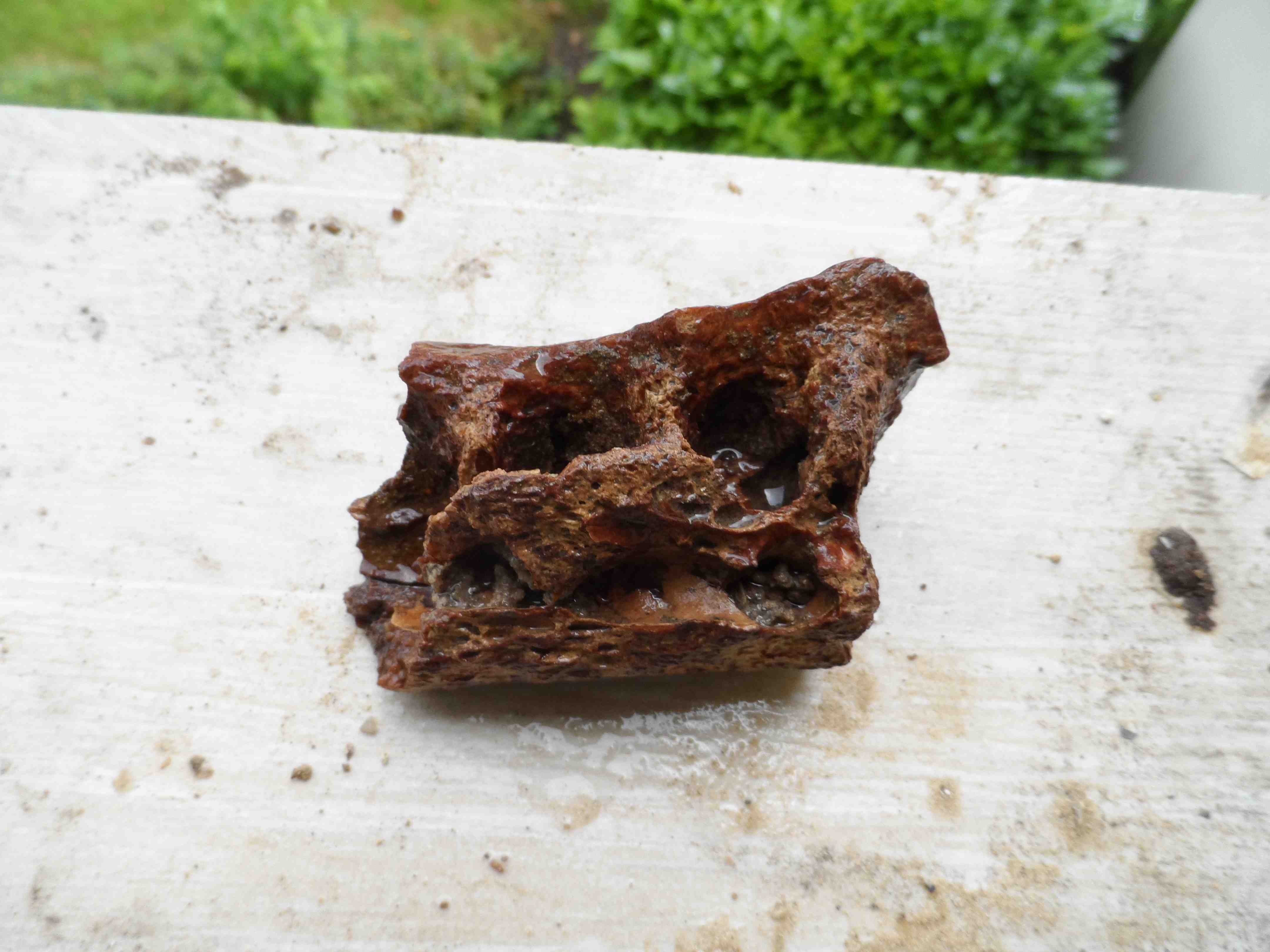

Morceau de mandibule de crocodile en un cycle !
et ça marche aussi pour les oursins dans la craie!

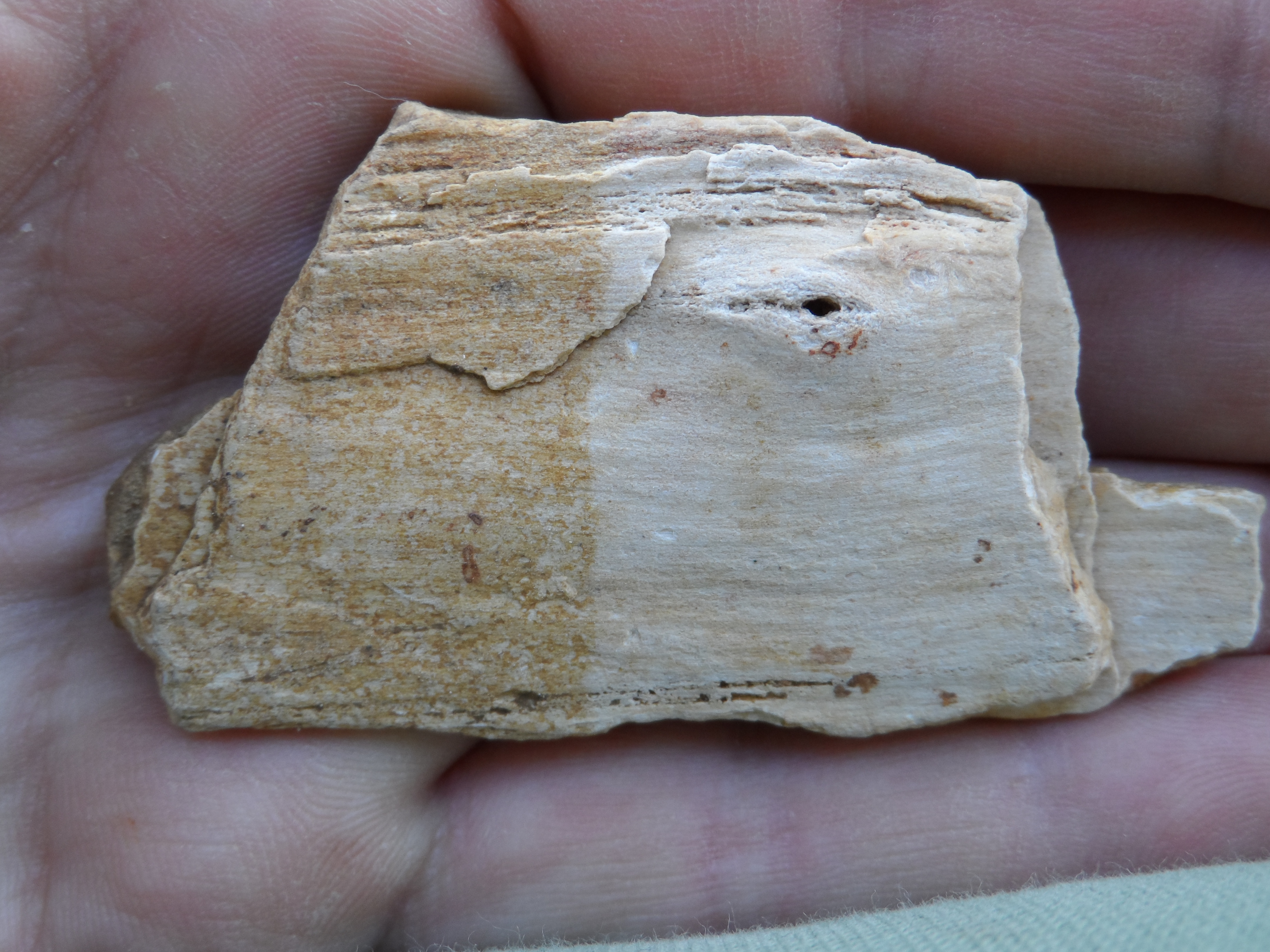

La, j'ai fais un coté mais j'ai oublié le quel!
