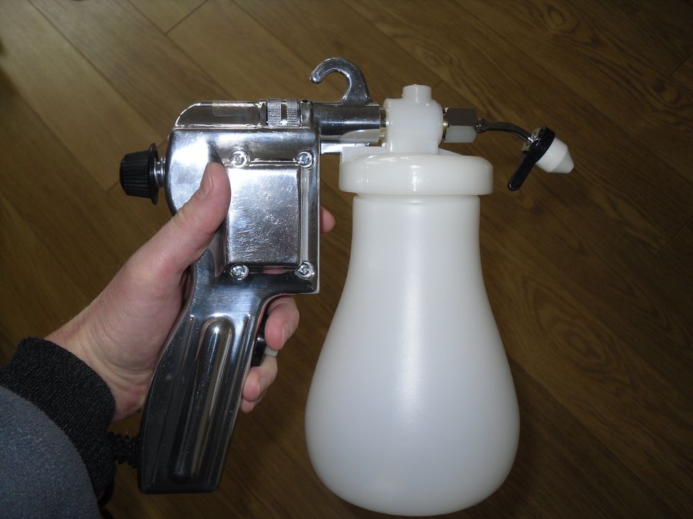

Pistolet qui se tient d'une main et produisant un jet à haute pression de 165 bars pour nettoyer des minéraux, cristaux, roches ou fossiles.
Collecteur et collectionneur de longue date, j'ai toujours aimé la préparation et le nettoyage des minéraux. J'ai découvert il y a quelques années un outil révolutionnaire pour nettoyer ses découvertes, ou les pièces échangées ou achetées mal préparé, le pistolet nettoyeur haute pression.
Difficilement trouvable en Europe, j'ai fait un important travail de sourcing pour faire produire un outil adapté à mes besoins, outil que je propose aujourd'hui à la communauté :).
C'est à la base un produit destiné à des usages industriels, qui a évolué pour le nettoyage d'objets géologiques.
Son intérêt est de produire un jet à haute pression, d'environ 165 bars, comme un gros nettoyeur de chantier, mais il se tient à la main et peut être utilisé au dessus d'un évier ou d'une baignoire (çà éclabousse !), ou dans un garage ou en extérieure, facilement.

Il y a un réservoir sous le pistolet, on le remplie d'eau additionnée d'un peu de détergent, et c'est parti, par exemple, on tient le minéral d'une main, le pistolet de l'autre, et on le nettoie par "tirs" de 10 à 30 secondes.
C'est un outil redoutable pour enlever la boue, la glaise, les argiles, la terre des spécimens trouvés, ou la chlorite, ou même les dépôts organiques, comme les mousses ou lichens.
On peut cibler des zones très précises, entre une touffe de cristaux de quartz par exemple, ou une fissure pleine d'argile, etc.
On peut régler le jet par deux réglages différents sur l'appareil, et obtenir un jet plus ou moins fin, et bien sur on peut aussi adapter la pression en rapprochant ou éloignant le pistolet du spécimen.

Matériel vendu neuf, dans un emballage, avec un lot de pièces de rechange et une notice en français, bien respecter à l'usage les consignes (le temps de repos entre chaque tir notamment).
Circuit électrique protégé par un fusible 5x20mm 800mA (dans le manche).

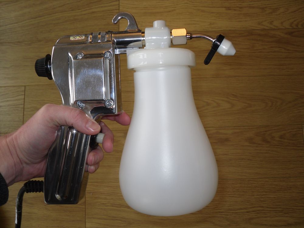

Par rapport à un Wagner 180P
* Wagner produit une gamme de pistolet à peinture, destinée à projeter un liquide plus ou moins visqueux. Notre outil est une évolution d'un outil destiné à pulvériser des liquides chimiques.
* Le 180P est le produit d'entré de gamme, grand public, les pro n'utilisent pas ce modèle, mais des centrales à peinture. Notre produit est au contraire un modèle pro, le haut de gamme en la matière.
* Le 180P est tout plastique, notre outil issu de l'industrie est tout métal, çà ne casse pas.
* Notre outil est bien plus "solide" que le Wagner, car destiné à l'industrie (usage intensif).
* Il a été conçu pour pouvoir être réparé facilement, on peut l'ouvrir pour changer le fusible du circuit électrique et certaines pièces tel que les ressorts des pistons (lot de pièces de rechange fourni avec d'ailleurs, jusqu'à 4 ressorts en plus pour le piston principal). En gros, le Wagner est fait pour être jeté en cas de soucis. Il est possible de remplacer le piston de notre modèle (c'est la pièce qui s'use à l'usage), je ne sais si c'est faisable, et si oui si c'est facile, sur un Wagner.
* Notre outil est fait pour être entretenu facilement, la lubrification du piston se fait sans démontrer l'appareil, par un trou en sommet de l'appareil, dans lequel on verse de temps à autres 2/3 gouttes d'huile pour machine.
* Notre appareil sort un jet de 165 Bars (2400 psi), le Wagner au max 150 Bars, sachant que sortir de la pression n'est pas la vocation première du Wagner (il doit projeter de la peinture, le notre DOIT sortir de la pression pour nettoyer).
* La buse du Wagner est longue, pas facile de tenir l'appareil dans une main, et de nettoyer un caillou tenu dans l'autre, tout l'outil et sa buse sont moins larges, ce qui rend cette pratique bien plus facile.
* Et surtout la buse de notre appareil est coudée, ce qui donne un confort d'utilisation incomparable. Le Wagner tir droit, avec un avant bras parallèle au sol, on tire dans le mur en face de soi, pas dans l'évier, il faut se tordre le bras pour viser son spécimen. Avec notre outil, on peut travailler avec une position de bras bien meilleure, le jet partant en gros à 45° vers le bas (voir photos ci-dessus et vidéo).

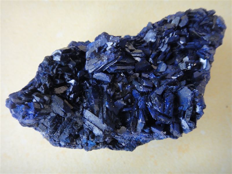

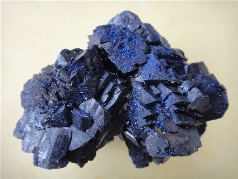

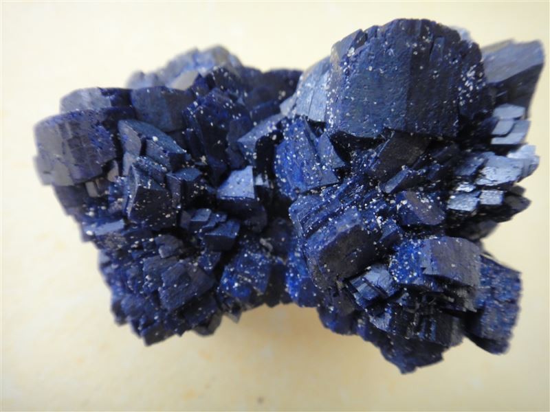

Les principaux minéraux que j'ai pu nettoyer et dont le résultat est très efficace en plus des ultrasons éventuellement ce sont les Azurites, Cuprites de Chessy.
La pièce dans une main et le pistolet de peinture (à eau) de l'autre avec la pression maximum pas besoin d'un gant, on pivote la pièce dans la main tout en gardant le jet sous pression maxi, aucun risque, ci-joint exemples de rendu après nettoyage au jet, dégagement de la terre protectrice.

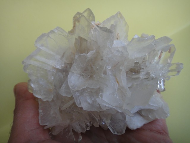

Un autre exemple sur une Calcite du Torrant du Tombeau de St. André d'Ambrun - Ht. Alpes
Nettoyée dans un premier temps au dithionite et ensuite fini au wagner pour enlever le restant de terre se trouvant à la base entre les ailes de Calcite, impossible à éliminer même avec un pinceau très fin car inaccessible.
