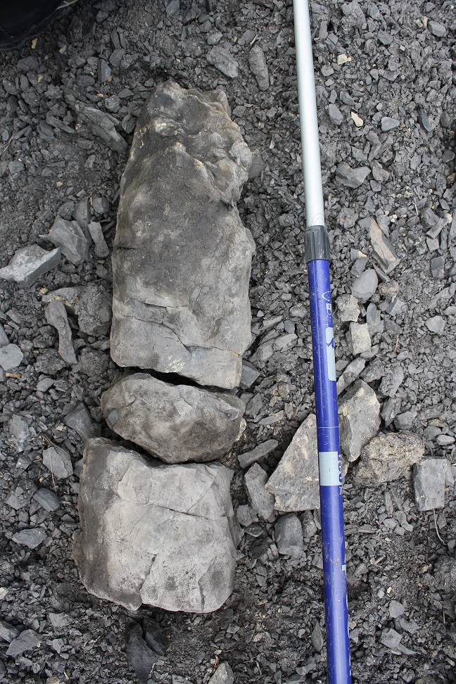

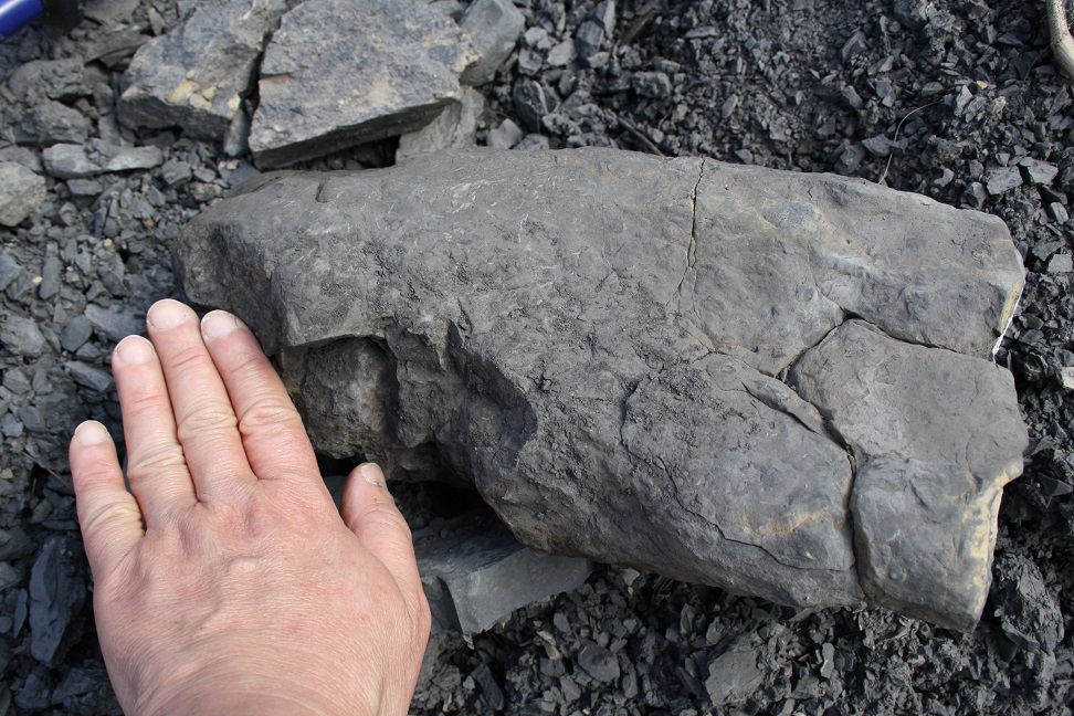

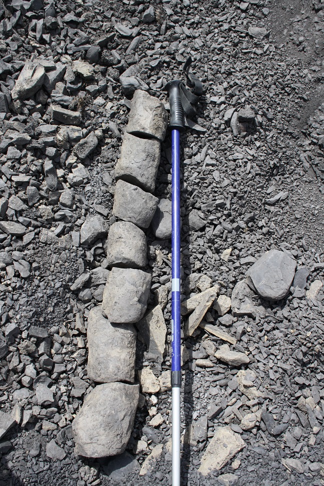

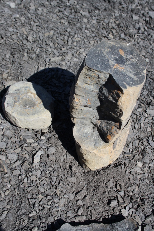

En vacances près de Dignes les Bains j'ai trouvé ces specimens. Je pense qu'il s'agit de Tisoa siphonalis signalés sur le site de la Robine sur Galabre où je les ai trouvés. Certains étaient de belle taille (les segments trouvés sur place faisaient au minimum 5 cm de diamètre) et les fossiles y sont présents en très grand nombre dans les marnes noires des robines.
Certains fossiles étaient présentaient une coupe parfaitement cylindriques, d'autres présentaient visiblement un côté aplati et semblaient avoir une dépression médiane. Mais vu leur conservation médiocre, j'ai du mal à savoir s'il s'agit d'un aplatissement naturel ou s'il s'agit d'une déformation du fossile.
La taille du plus gros segment était d'environ 20 cm. Les fossiles assemblés faisaient entre 60 et 80 cm.

NB : je n'ai pas vu la trace des deux siphons qui devraient normalement être présents sur Tisoa.
