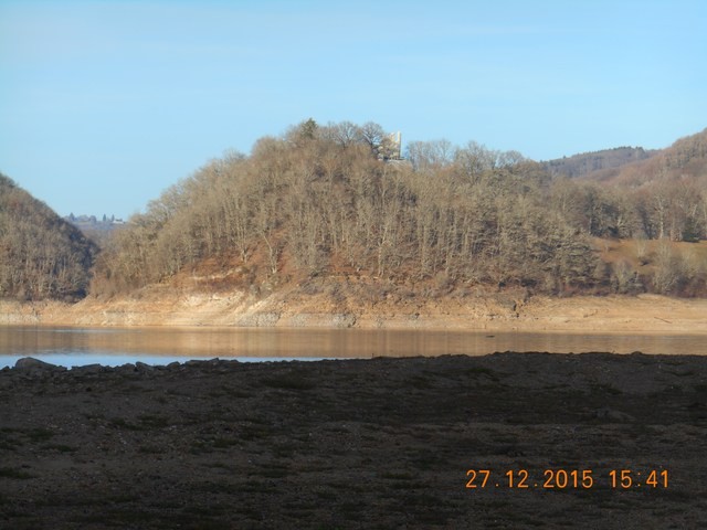

Sortie dominicale à Outre Val pour prendre un bol d'air , et préparer une sortie vers l'aval si possible .
au centre le château de val (Cantal)
La silhouette du château de Thynières

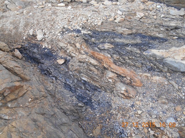

A nouveau le sillon houiller
Encore des fossiles de végétaux .

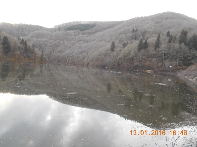

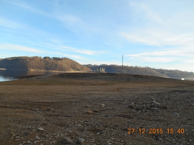

Voila bientôt 15 jours que je ne suis pas retourné voir si le niveau d'eau a changé .
Surprise .
Le Pont d'Arpiat , le barrage est à son niveau maximum .
La suite est reportée sine die.

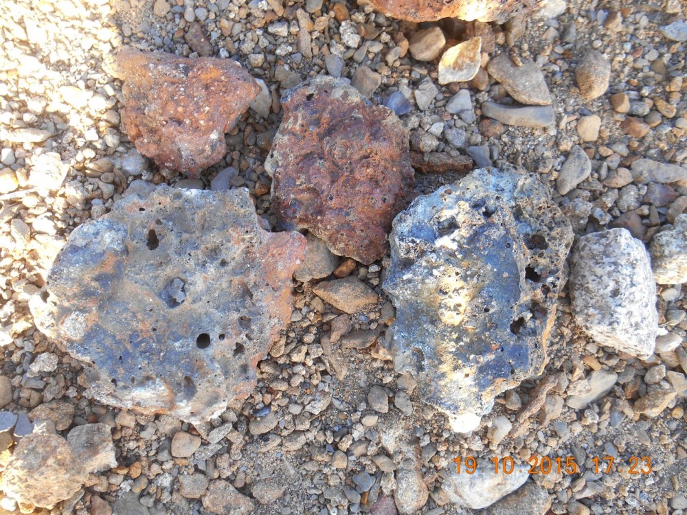

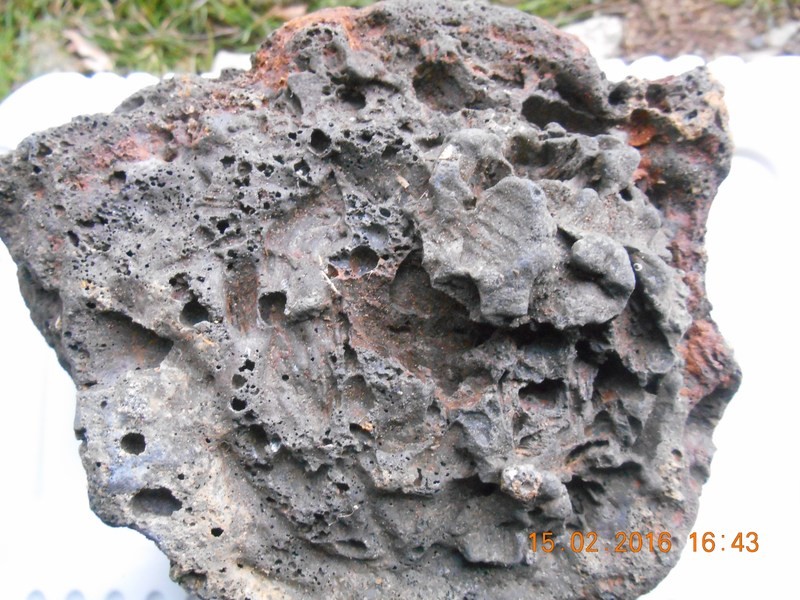

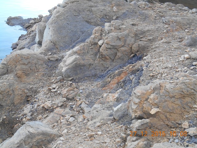

Si j'en crois le texte suivant j'ai peut être trouvé la provenance de ces scories qui jonchent le sol à 2 endroits, de chaque coté de la presqu'ile de Thyniéres.
post-5032-0-28835200-1455405425_thumb.jp
post-5032-0-37855200-1455406540_thumb.jp
Pas mal ton extrait mais ne perd pas de vue que des scories telles que celles ci peuvent aussi provenir d'installations telles qu'une ancienne forge par exemple, pas forcement en rapport avec une exploitation minière.
Il te faudrait faire une recherche de minéraux à la bino pour pouvoir en dire plus ...

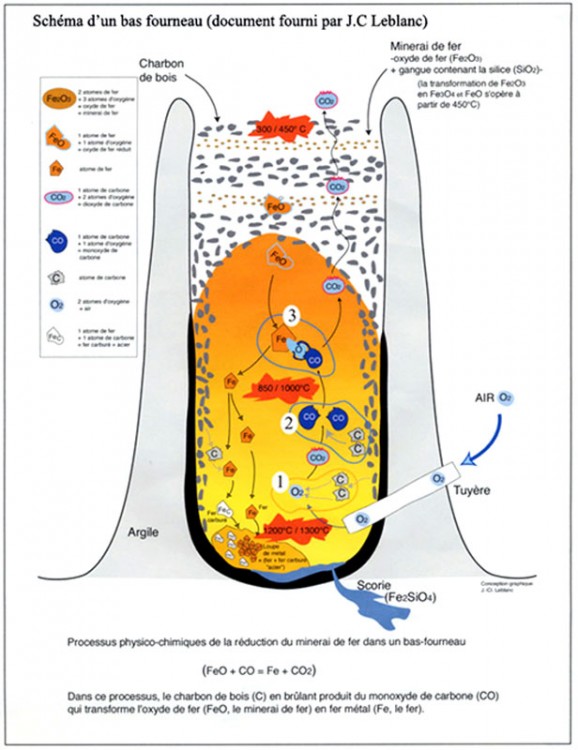

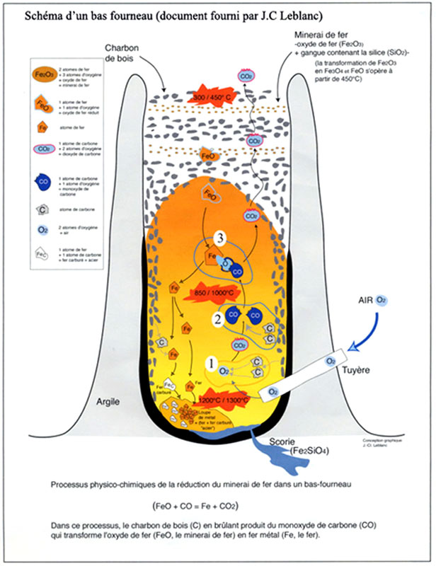

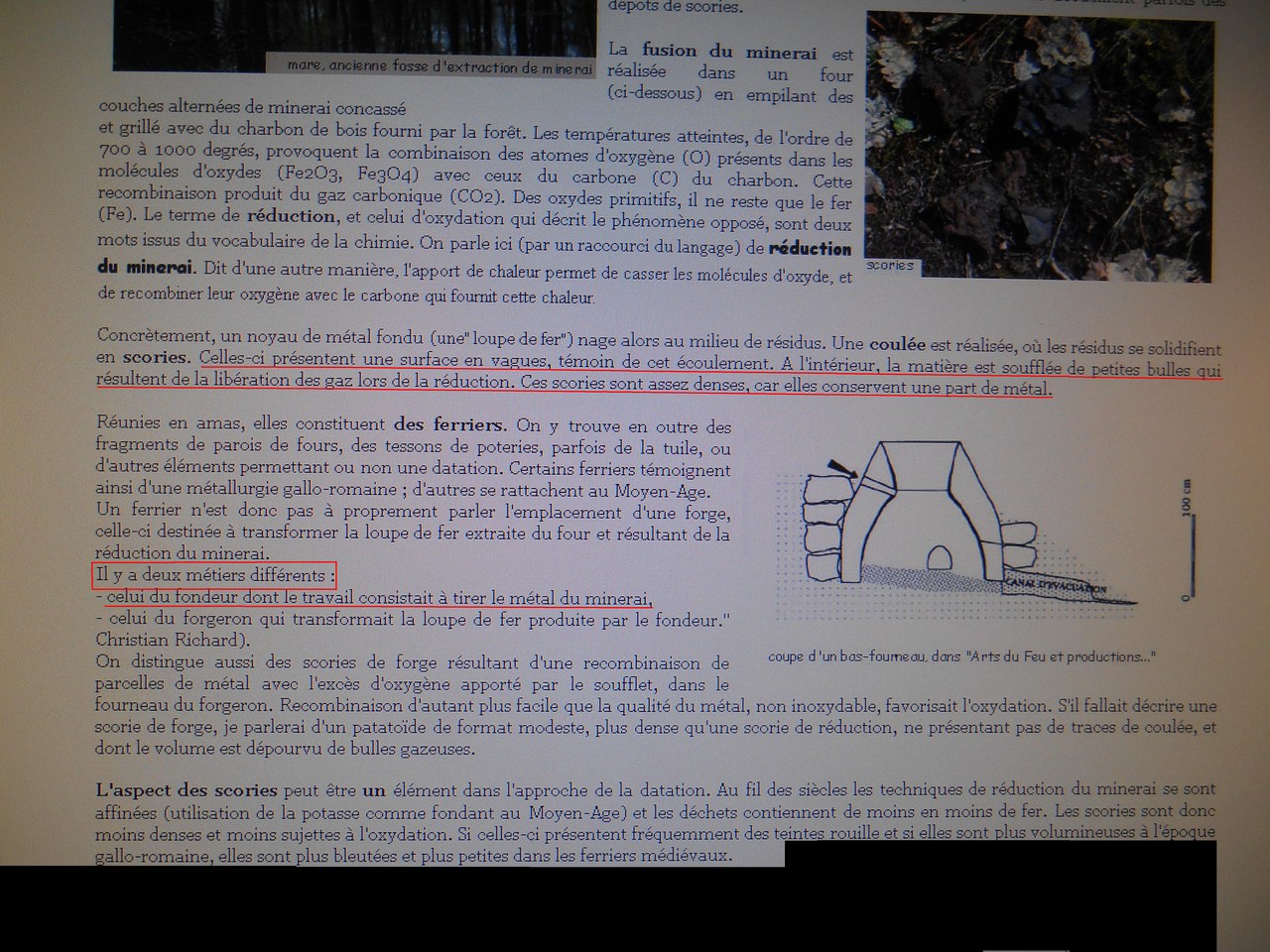

Pour moi ces scories sont le résultat de la réduction directe de minerai
un exemple trouvé sur le net, j'ai souligné en rouge les passages qui vont dans ce sens .

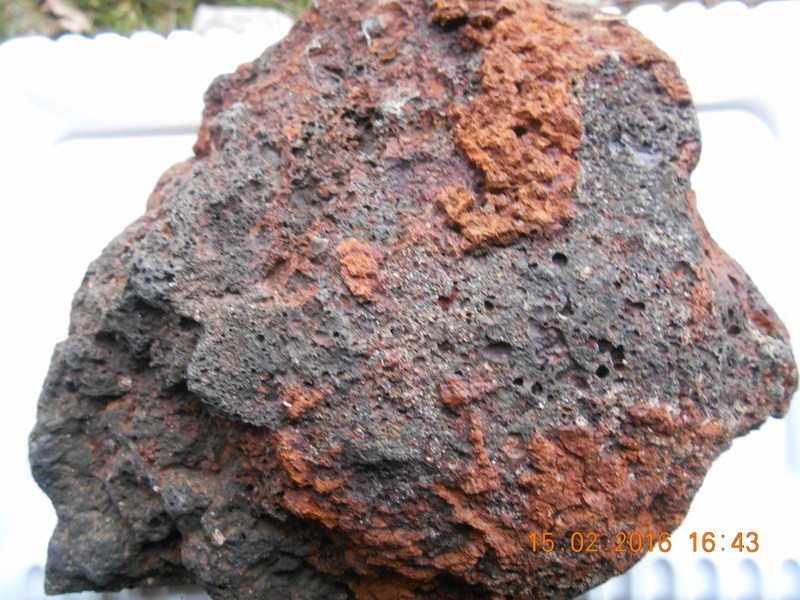

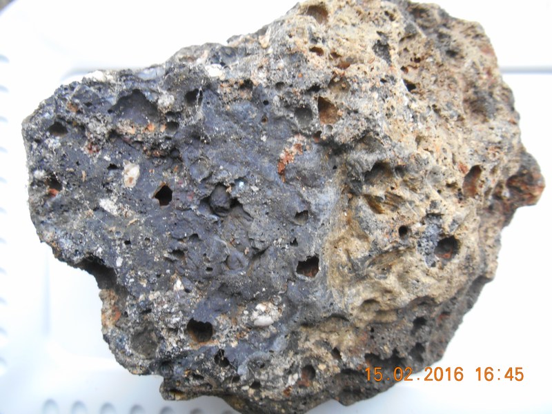

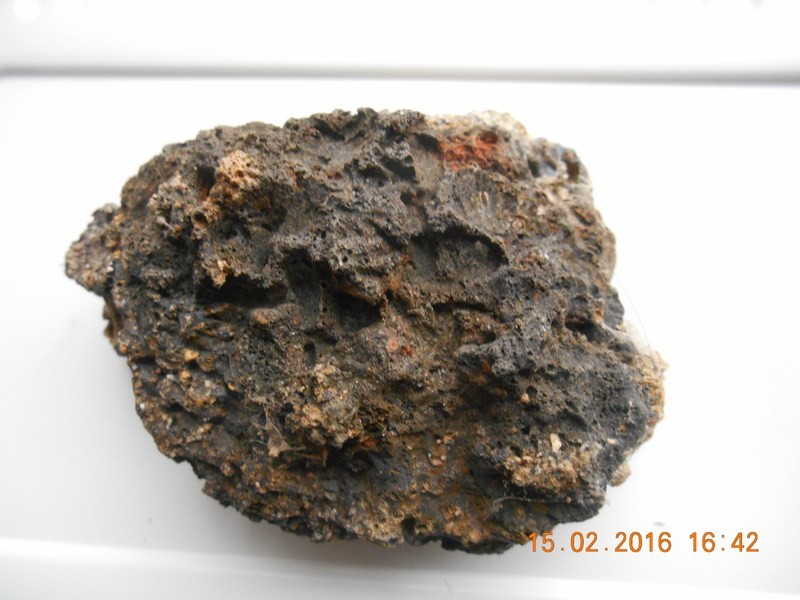

J'ai pris cet aprés midi d'autres photos des scories de Thynières .
Le dessus presque plat , composé de déchets de roches
post-5032-0-19044700-1455556575_thumb.jp
Le dessous arrondi
post-5032-0-95539900-1455556606_thumb.jp
Un autre plus concrétionné sur le dessus
post-5032-0-80994600-1455556637_thumb.jp
Le dessous bien arrondi (fond du creuset) avec restes de fer oxydés
post-5032-0-06402200-1455556666_thumb.jp
Sur celui la on distingue plus facilement les débris de roches et les petits galets de quartz
post-5032-0-11886400-1455556709_thumb.jp
A vous de juger !
Ma foi ça pourrait être un extrait de wikipédia de la même façon qui ne fait qu'expliquer les différentes techniques utilisées. Objectivement, des scories comme celles ci il y en a en haut du col du Lautaret (où il n'y a pas l'ombre d'un minerai quelconque) et au site de haute altitude de Merlier, à proximité de la mine près de la forge. Pourtant pas de lien direct avec une exploitation
Si tu veux étayer ton affaire, il te faudrait trouver des restes de bas fourneau, pas de scories ... ;)

Sans vouloir m'obstiner, pour les scories de Thyniéres , on est bien sur un gite qui a été exploité ! :lire: (voir le message107).
A la prochaine occasion je me mets à la recherche de traces de bas fourneaux , si toutefois elles existent.
Tu fais bien de t'obstiner, c'est comme ça qu'on avance !...

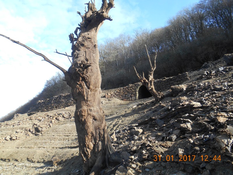

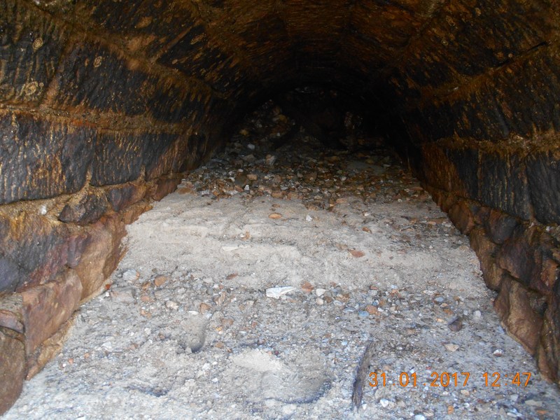

Première sortie 2017 , j'ai voulu résoudre cette énigme , le niveau de la retenue du barrage m'a bien aidé .
Pas chemin de fer c'est sur , petite route reliant certainement le Cantal à la Corrèze , aucune indication sur les anciennes cartes ( Michelin,  Cassini, Gallica)
Sur les photos on discerne les murs de soutènement ou ce qu'il en reste
Plus de traces de route ,tout a été recouvert par les éboulis .
Salut Charlton,
j y suis allé aussi avec la baisse des eaux, voir ce que c'était. Pas vraiment d'idée. Bord de route probable avec muret ? Mon père connaît le maire de Beaulieu et va lui demander s'il sait ce que c'est. Je te tiendrai au courant s'il a une réponse.
