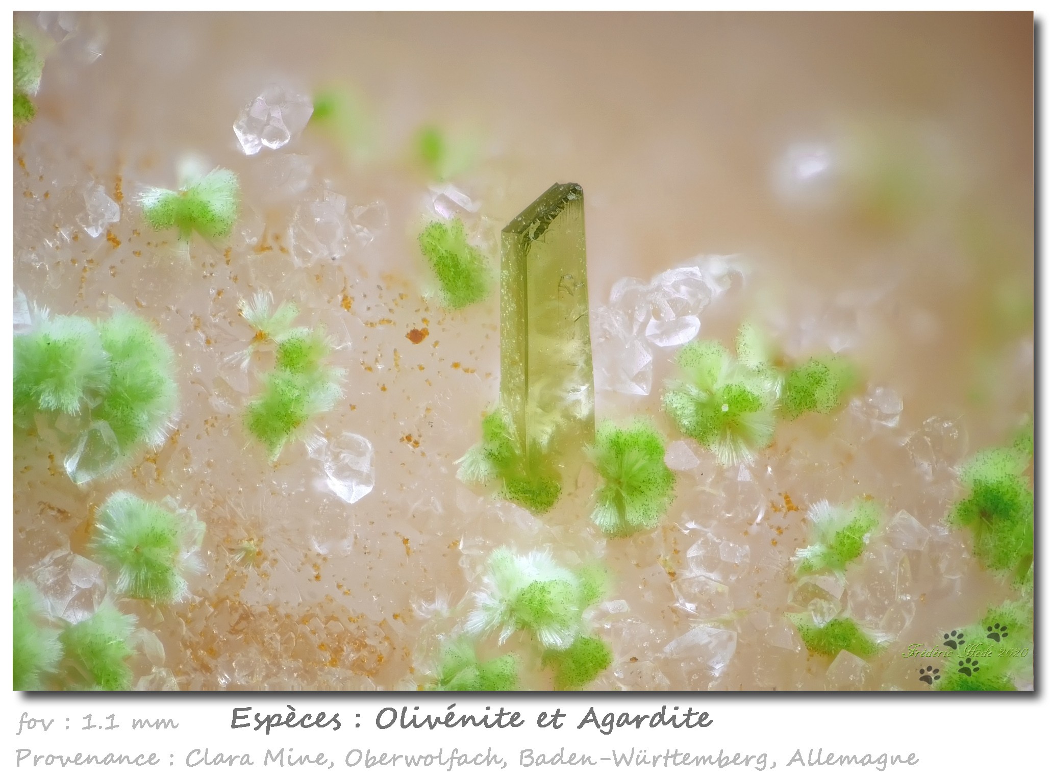

Un objectif à 25 € en parfait état.... J'ai acheté celui que j'avais conseillé :) et le voici en action. Vraiment il vaut bien des trucs 10x plus cher !
IL va subir une greffe maison malgré tout....

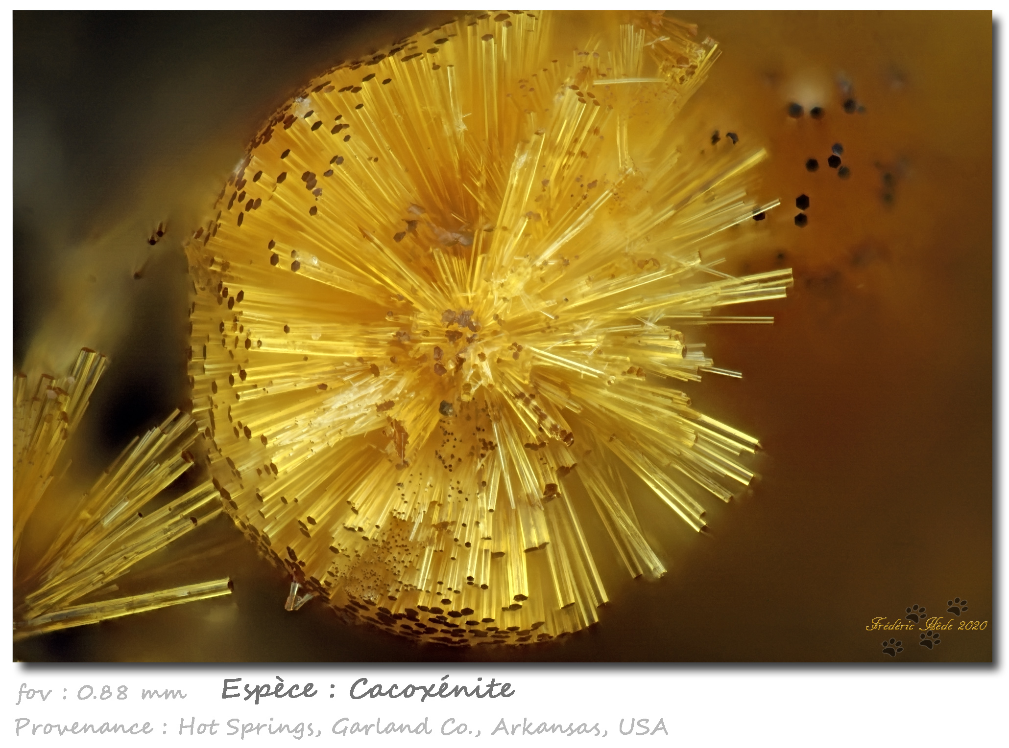

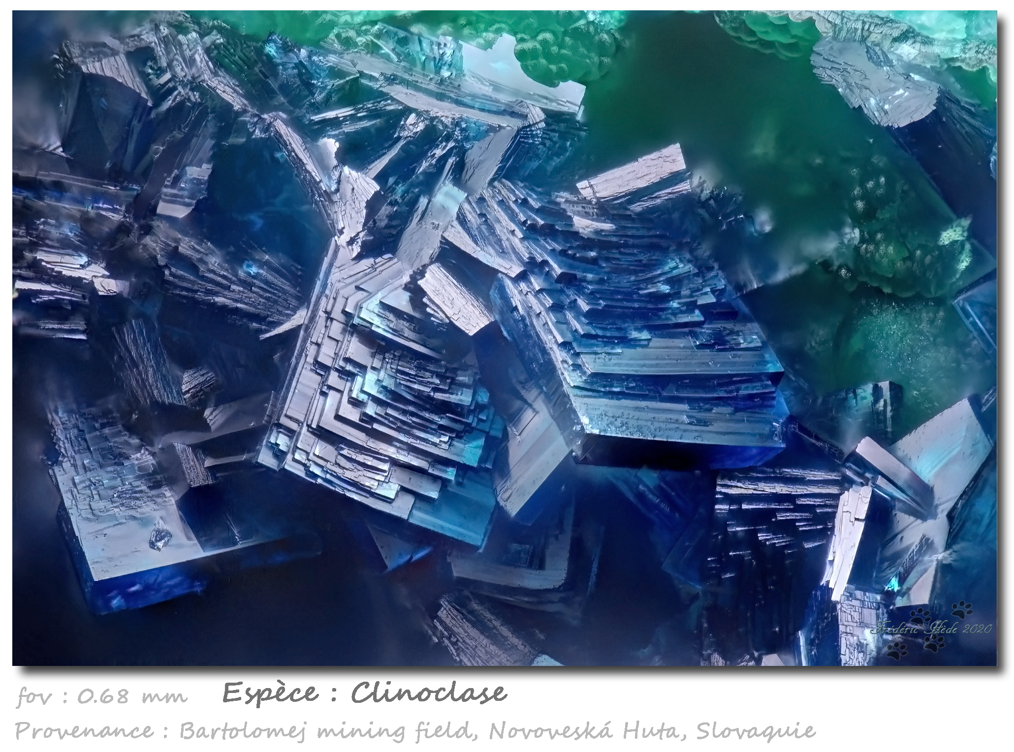

Voilà... un petit bond en avant vient de se réaliser. Je viens de tester une configuration qui passe.... La qualité reste quasi-constante dorénavant sur toute la place jusqu'au millimétrique.
Premier résultat :
Il y a 7 heures, elasmo a dit :
Très belle photo effectivement
Est ce que le bon en avant est lié au stack de l'ensemble de la photo ?
Non il est lié à la plage que mon système permet de par sa conception et de son homogénéité... Il n'a aucun défaut et comporte l'ensemble des qualités utiles.... Ensuite je fais des combinaisons particulières dont en voici une... Je suis encore en test mais il n'y a aucune raison que cela ne continue pas. Les dernières images sont des crottes et même ainsi ça reste sympa. Je vais essayer d'autres choses... Mais je n'ai qu'un temps limité maintenant.
Ensuite je nettoie bien et j'améliore de petites choses... Il ne restera bientôt qu'une seule chose à faire mais c'est pas une priorité... Prendre un capteur plus résolu.
Il y a 2 heures, elasmo a dit :
Très impressionnant tout est net !!
Combien de clichés ?, quels pas entre chaque photos ?
Je pense que tu es sur la bonne piste, continue comme cela
Oui j'attends de voir quand j'aurai le nouvel objectif en action... IL est censé être plus piquant surtout dans les bords. J'attends des adaptateurs variés aussi pour mettre tout en fonction. Après je commencerai une longue série de test pour comparer....
Le pas est de l'ordre du micromètre. Environ 200 images.

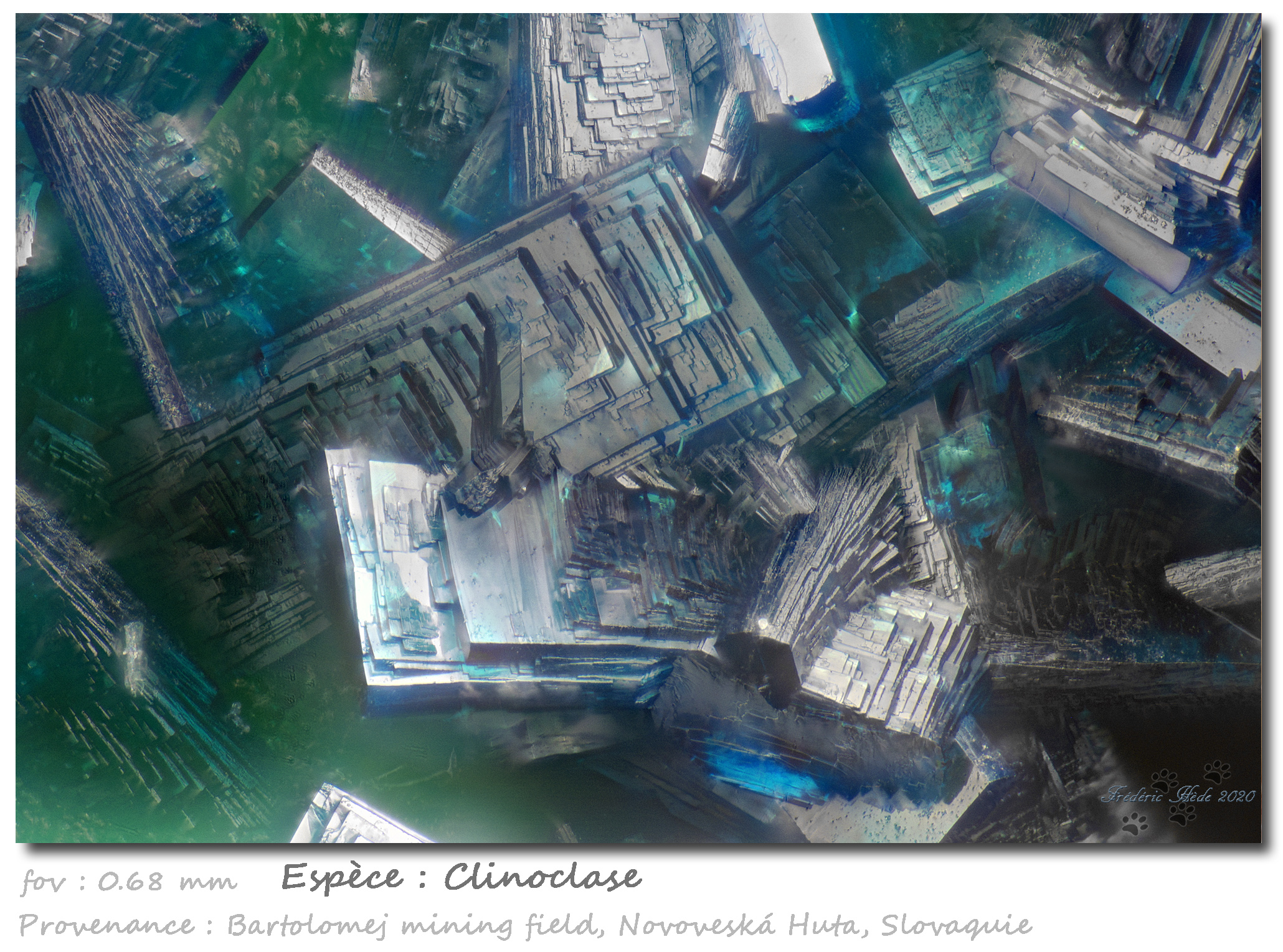

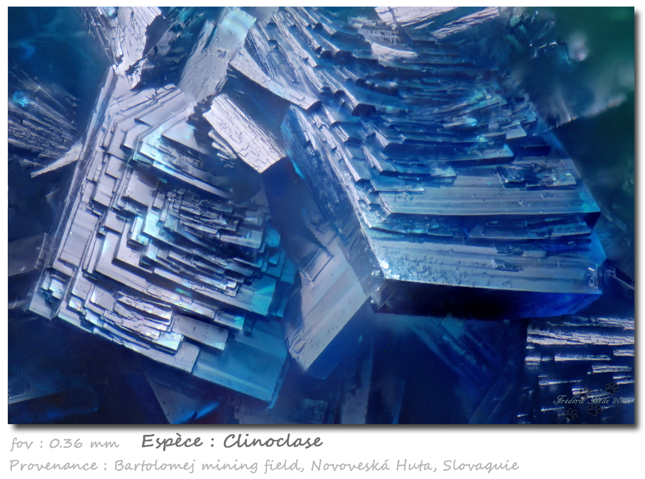

IL ne sert à rien d'en faire trop :). Toujours en test. Sur certains cristaux le problème dans les rouges est maintenant rentré dans l'ordre...
Après il existe des top pour 6000 €/ ici j'ai utilisé un objectif à 35 €en LT dans les lentilles étaient sales mais comme cela se nettoie.... J'achète toujours avec des saletés si possible mais du bon matériel. Après il faut nettoyer... avec une atmosphère filtrée et avec un jet d'air puissant pour que ça ne revienne pas.
Après l'objectif ne rentrait pas dans mon système, ce n'était pas prévu. Donc j'ai pris un tube en 42 mm et j'ai repositionné les lentilles en les collant dedans définitivement (normalement).
On voit au 20x et au 50x....
Je vais prendre du plus petit pour observer mais les rouges sont bien meilleurs maintenant.

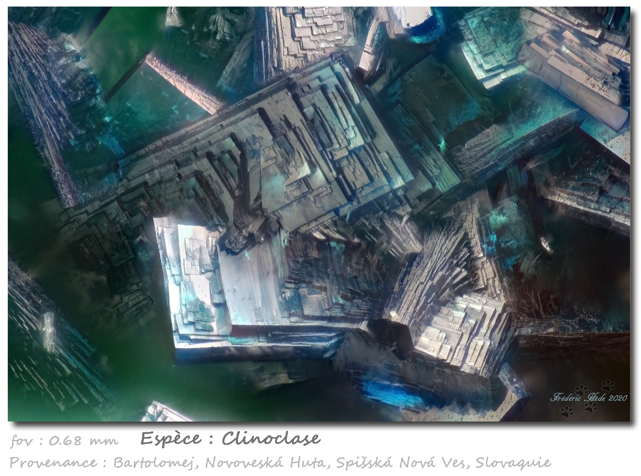

C'est vraiment impressionnant ! 0,68mm de largeur de champ, ça commence à faire... !!! :o
Moi qui ai déjà du mal avec un objectif macro et un champ de 10mm.... :pleurer: !!
Bravo, beau travail, c'est énorme !
:trinquer:

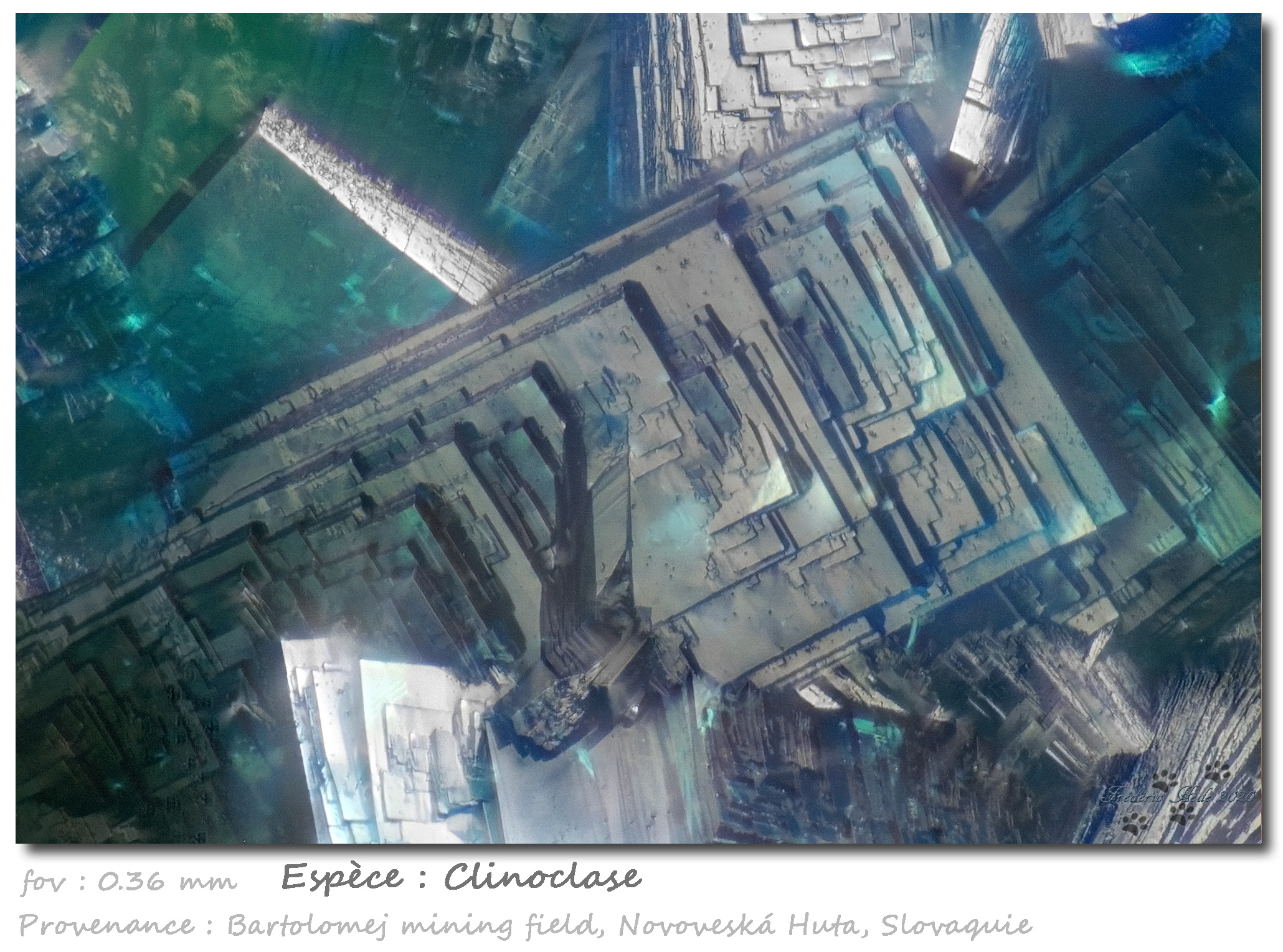

Les tests sont en cours de finition et ma conclusion est finalement tout à fait dans les standards d'autres tests.
Sinon voici deux images.... qui sont enfin de la qualité que je souhaite. Une autre photo est en cours....
