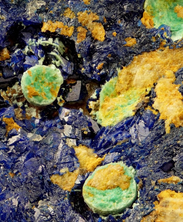

Azurite et malachite, plein de provenances possibles.
Je trouve la vanadinite très réussie, nette. Avec les reflets potentiels sur les faces des cristaux, ce n'est pas facile à photographier. Bravo.
J'ai un peu de mal à comprendre le quartz, mais le cliché est aussi beau.
Je confirme: l'éclairage est LE point essentiel (avec une bonne optique).
Bonne continuation
Michel
Merci pour la détermination de ces minéraux et les compliments (je pensais bien à un minéral de cuivre pour le vert, mais le bleu m'intriguait).
La recherche des termes "azurite malachite" dans google est assez édifiante. (essayez, vous ne serez pas déçu !).
Pour le quartz, l'image est en effet difficile à interpréter.
C'est en variant les éclairages que j'ai trouvé cette lumière qui est complètement différente de ce qu'on voit à l’œil nu et qui m'a semblé intéressante (pas sur le plan scientifique bien sûr).
