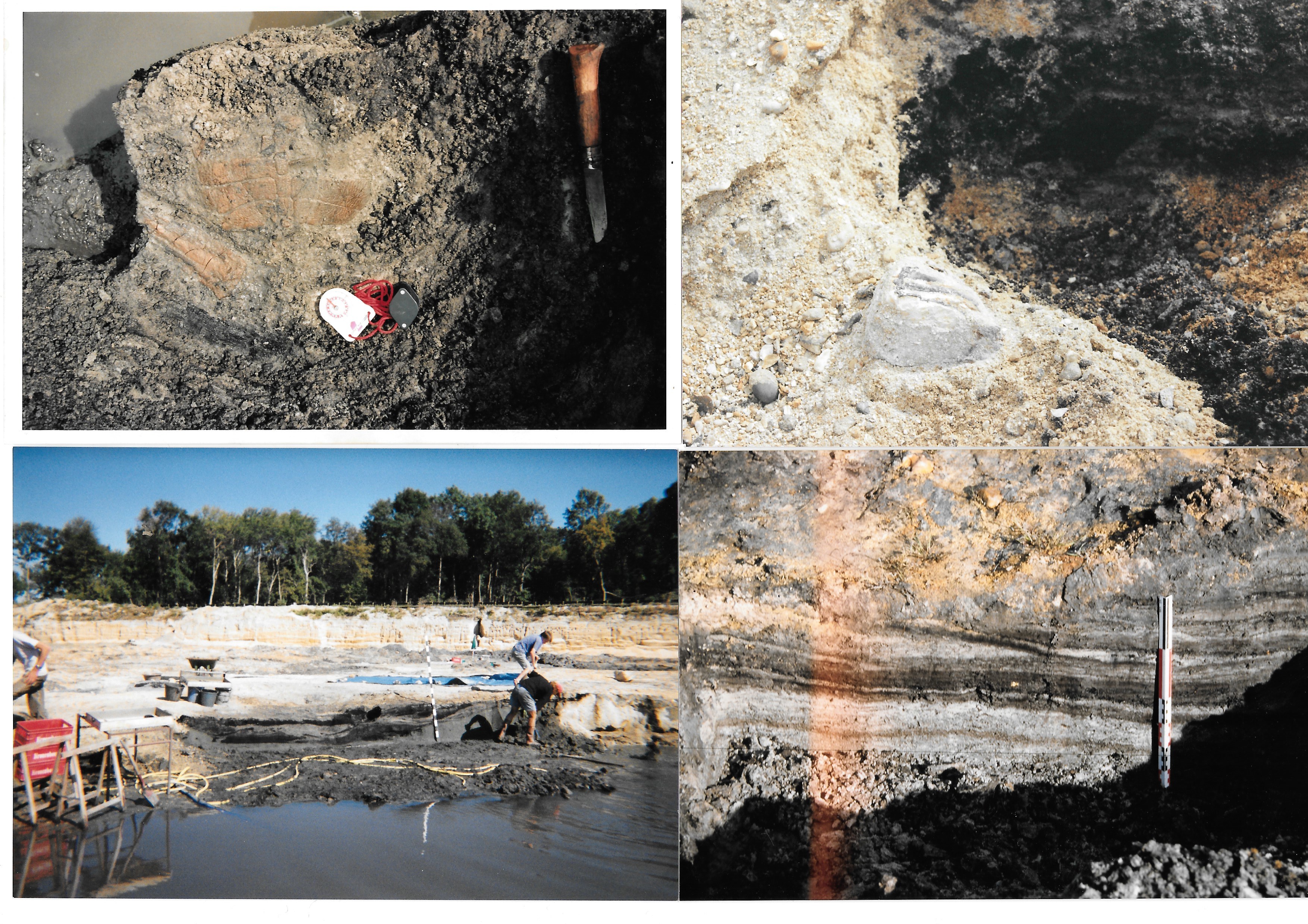

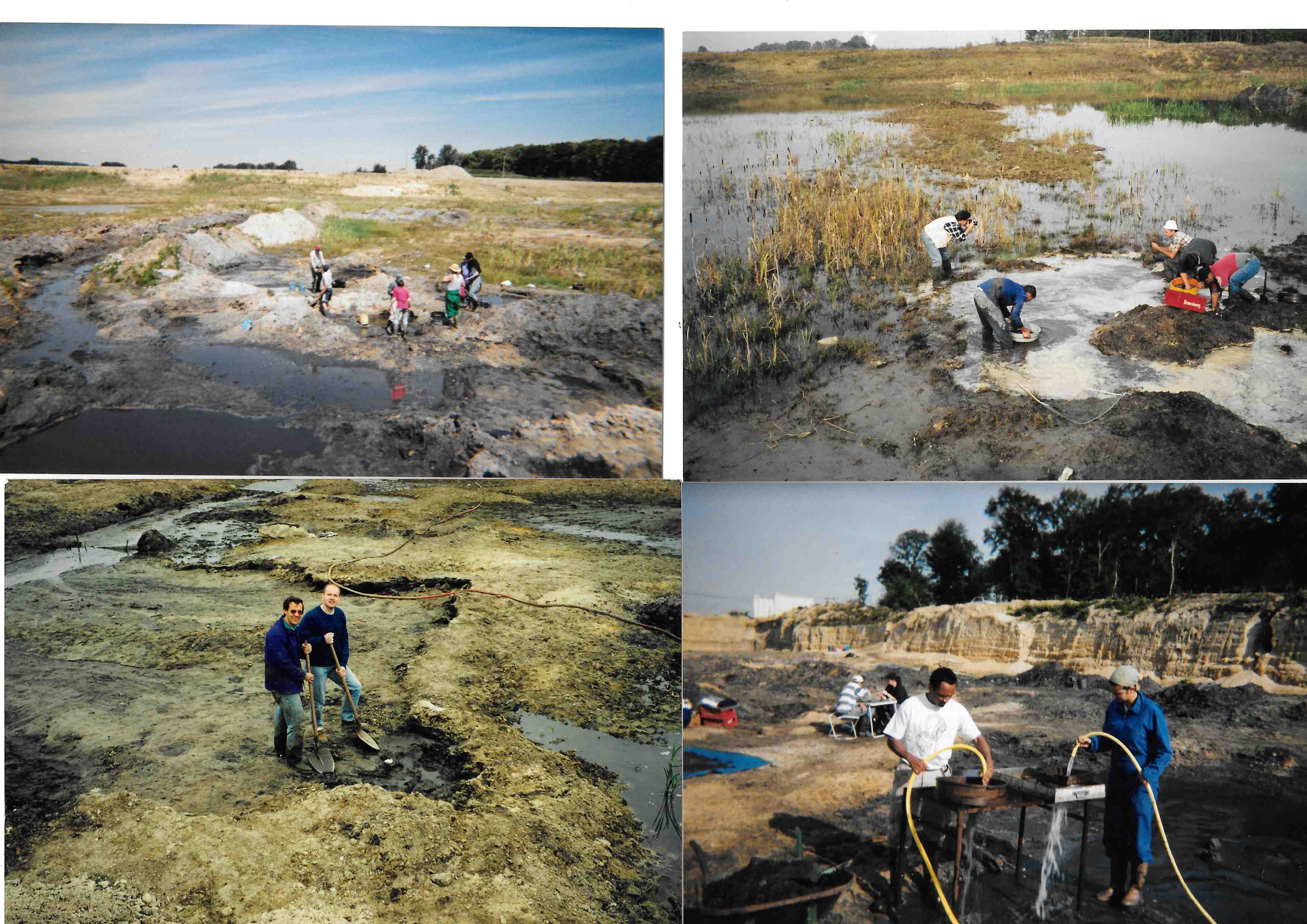

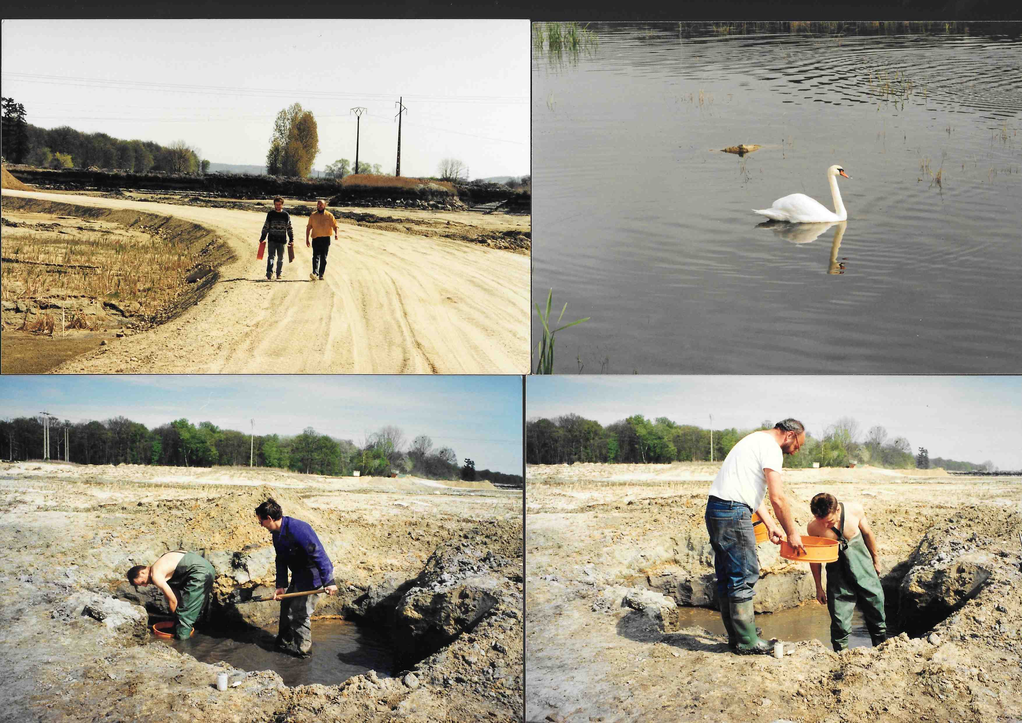

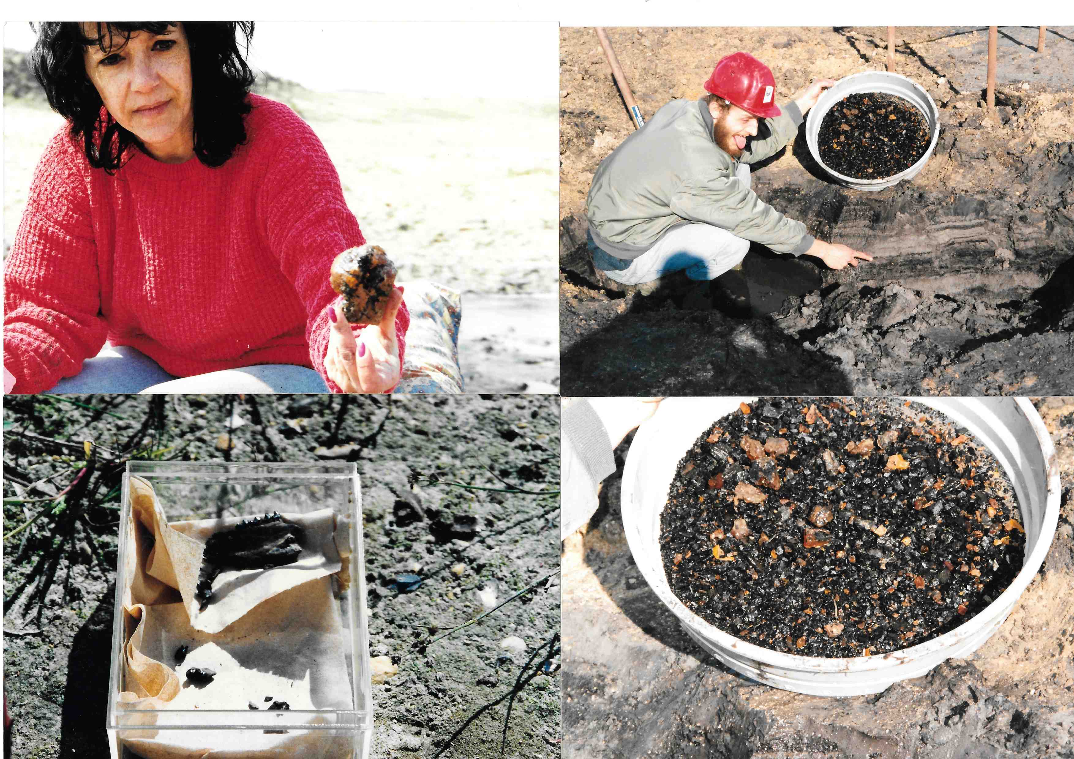

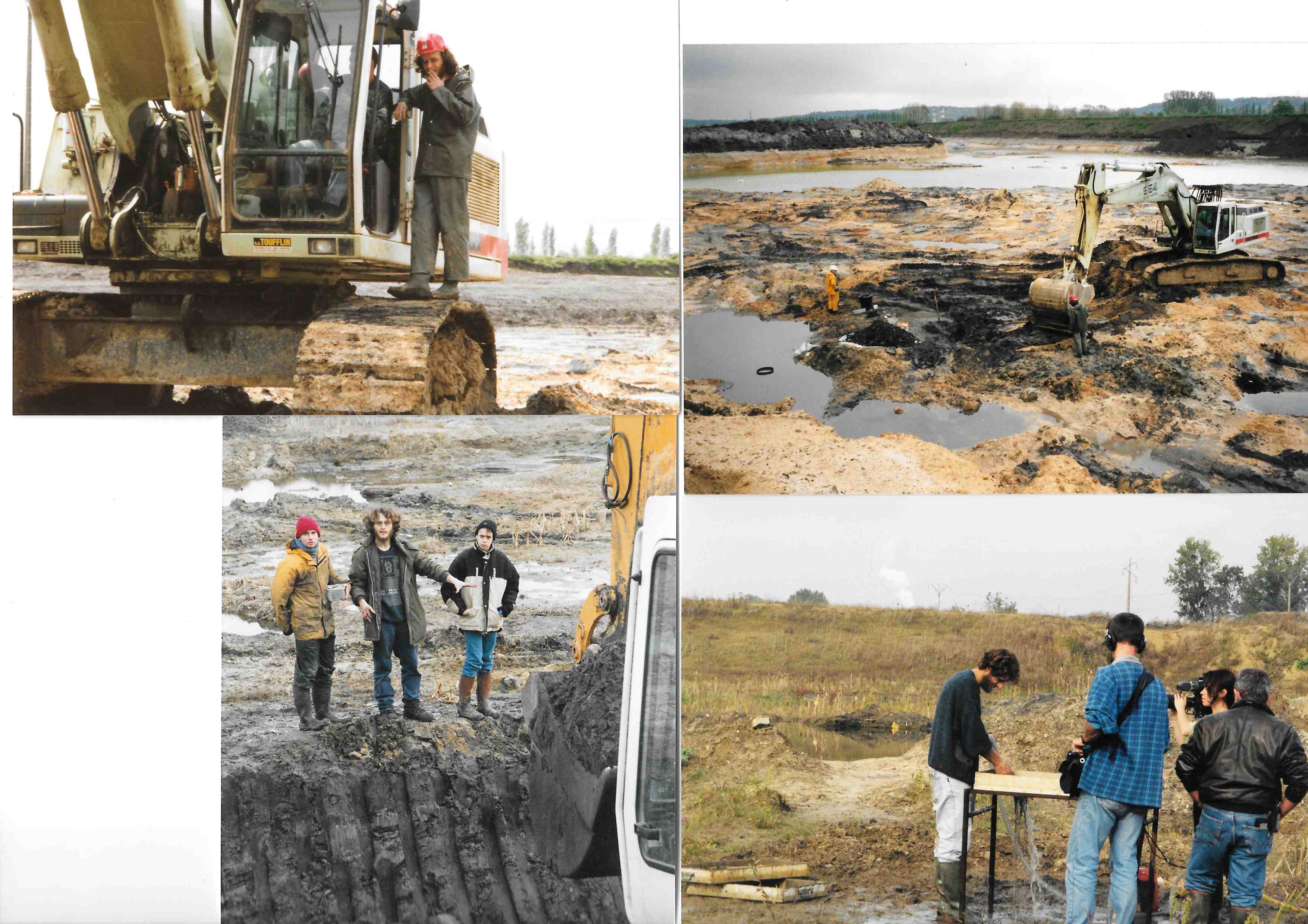

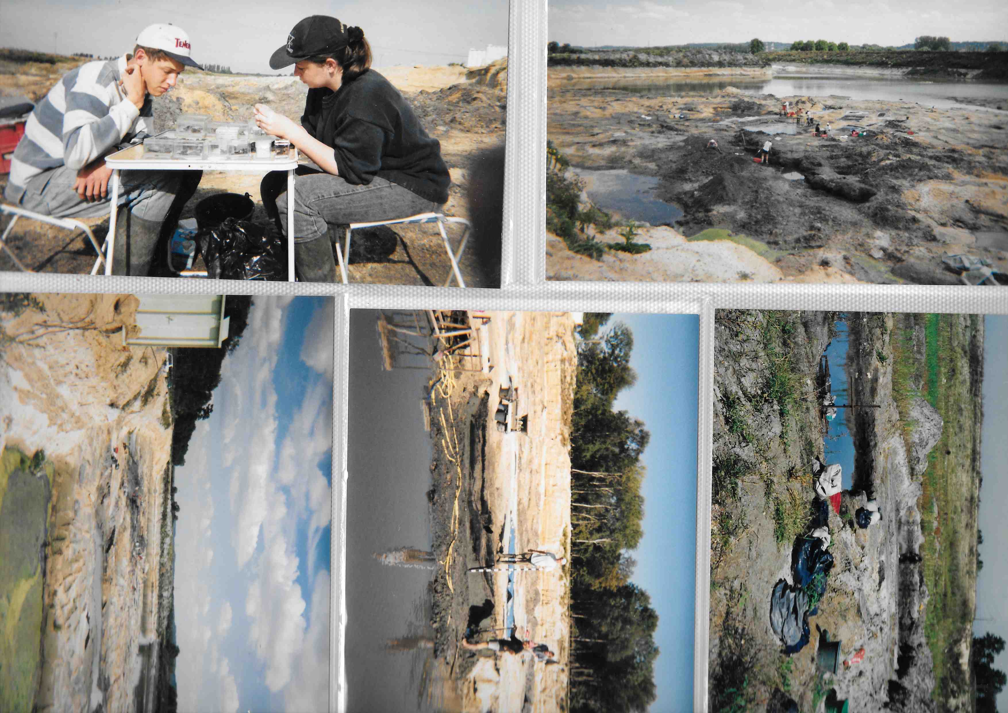

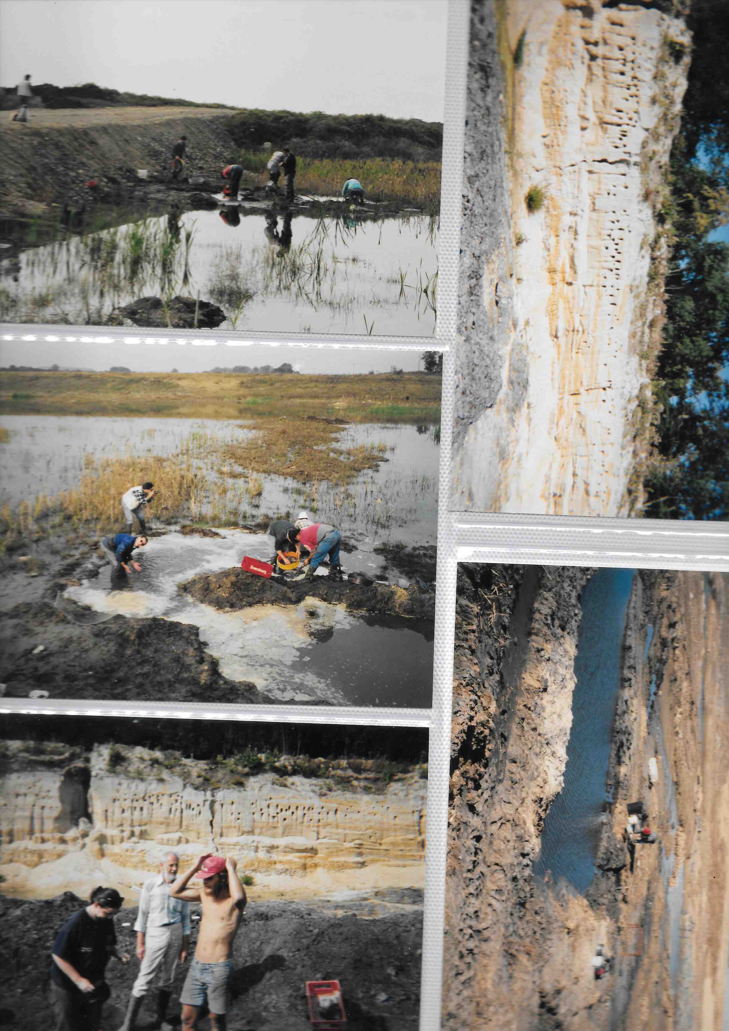

Merci pour toutes ces photos qui permettent à ceux (dont moi) de n'avoir pas eu la chance d'observer cette fouille remarquable.
Quand aux cartes, ce serait le rêve mais j'ai l'impression que les environnements changent de façon quasi décamétrique, là il a du sport pour effectuer un relevé !
Bon, ce qui pris est pris, bravo !

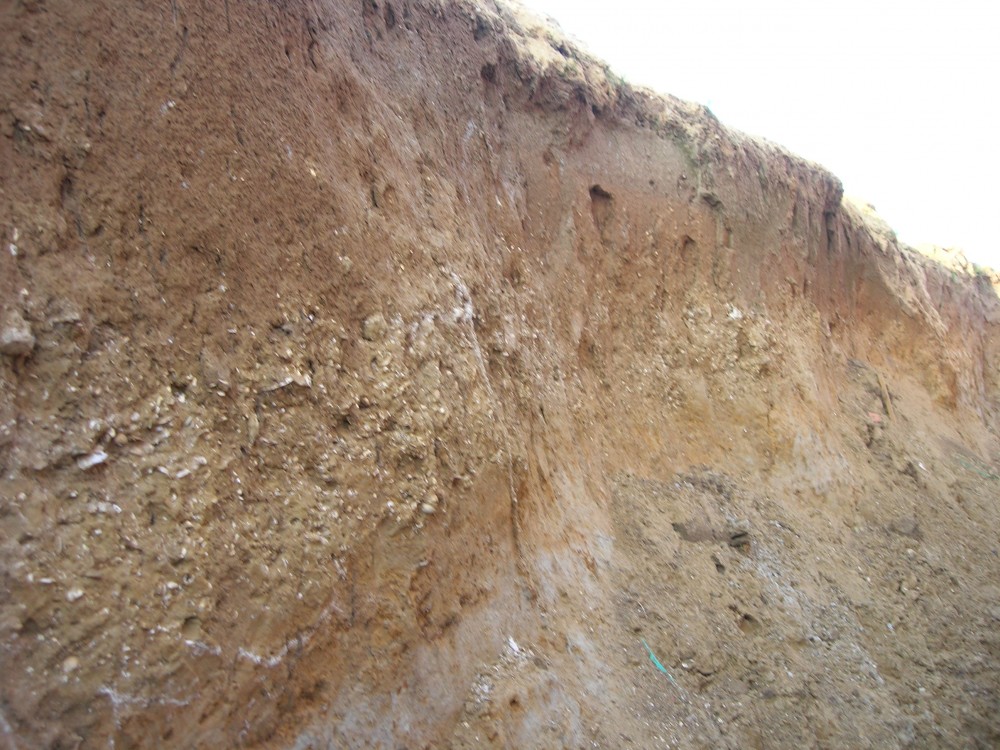

Merci Gaël pour ce diaporama. Je confirme, j'ai fouiller à l'ouest de la carrière lieu dit " petit patis" attention à ne pas confondre avec "petit pastis" beaucoup plus au sud-est ! ;)
Je n'ai pas trouvé d'ambre.

C'est important d'avoir des souvenirs sachant qu'avec le temps on a tendance à oublier alors il faut penser à faire des photos.
Encore merci Gaël pour ton expérience sur la nature du terrain et pour les explications scientifiques.

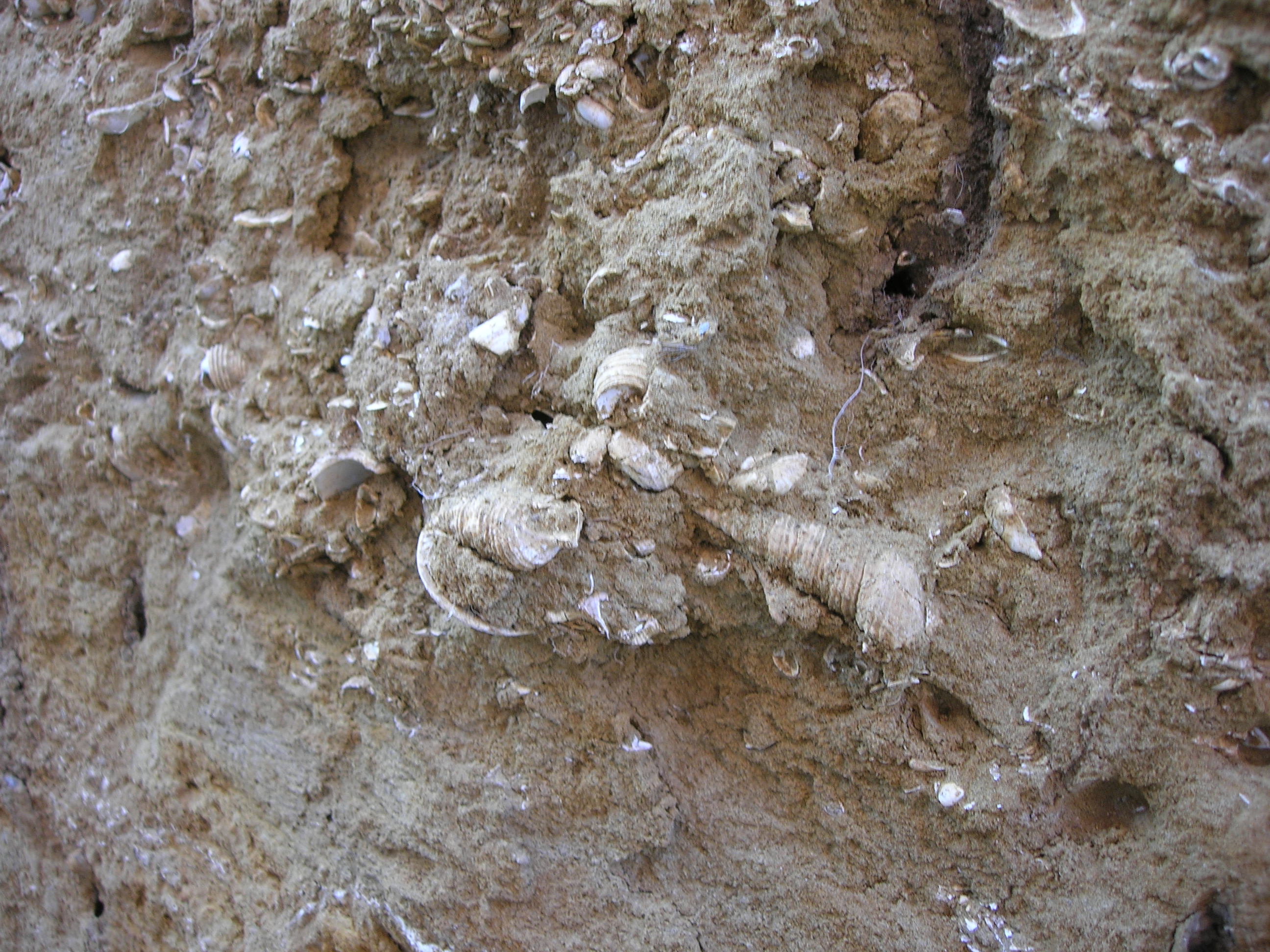

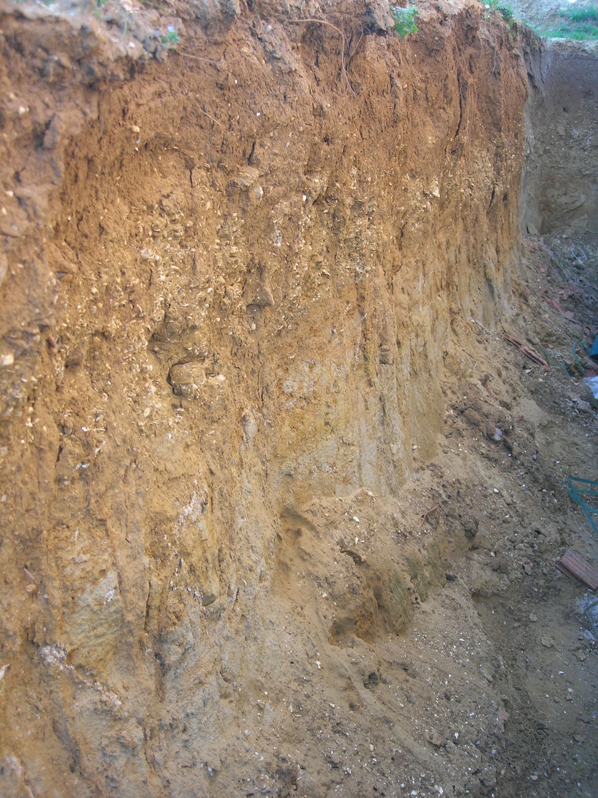

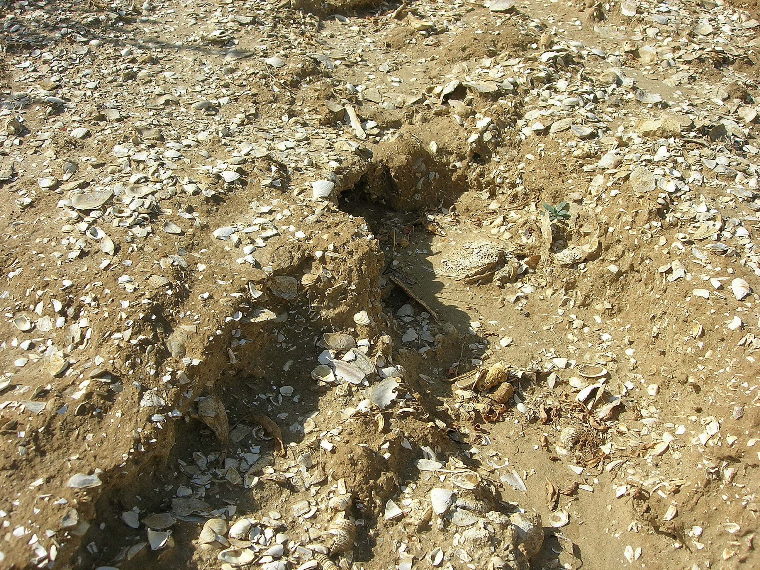

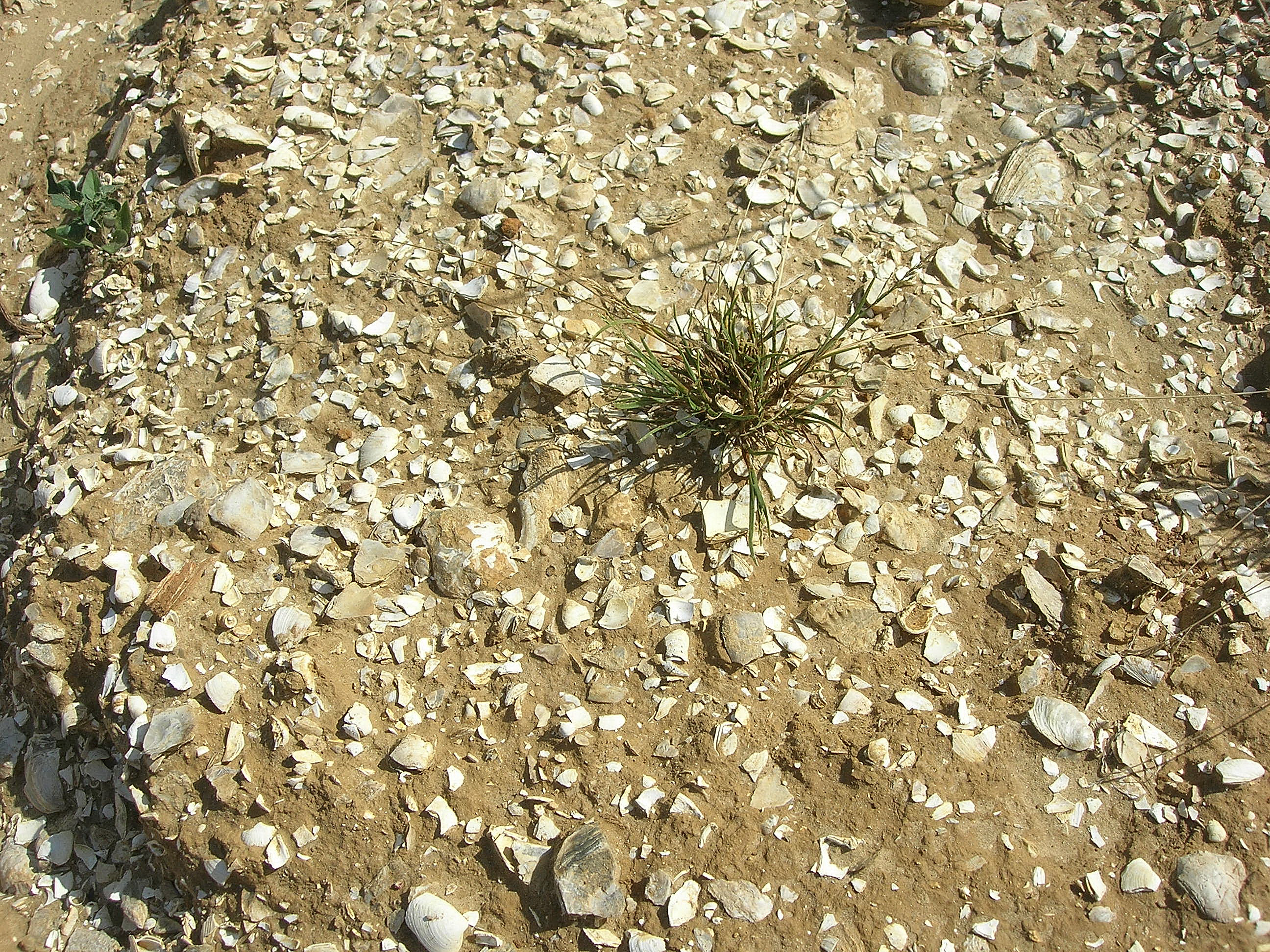

Voici ce que l'on peut voir à côté de chez mon voisin. J'habite sur le commune Le Meux en hauteur à 5 km du petit patis en vol de cygne.
Je penserai pour du thanétien.
On retrouve les mêmes restes de coquilles dans les champs sur les communes du secteur.

il y a une heure, Philippe60 a dit :

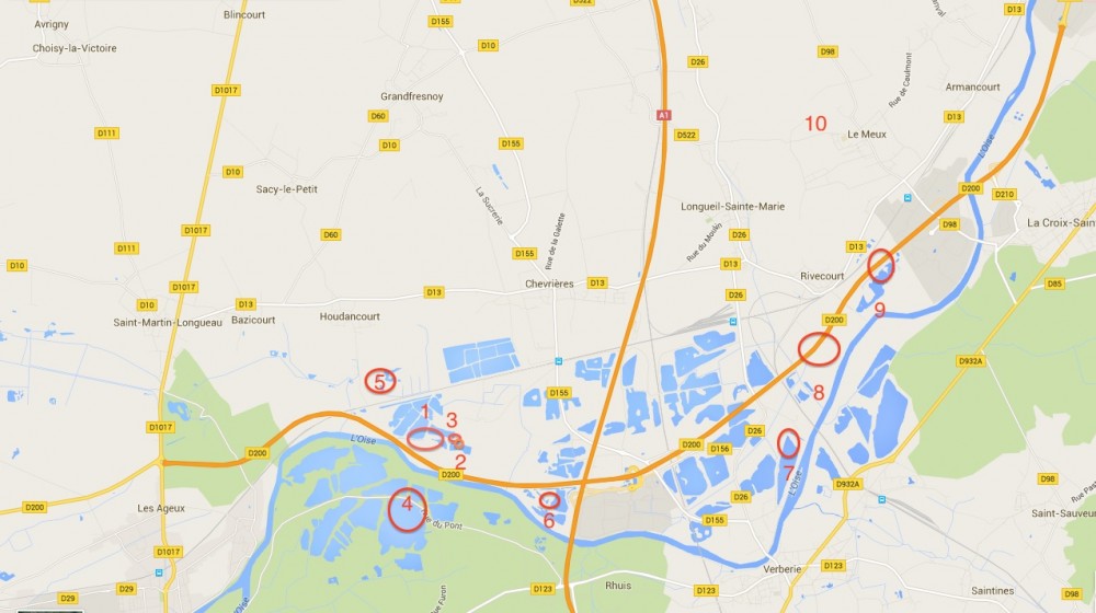

Il y a 10 heures, Next50MY a dit :
Et voila bien la réussite et la puissance d'un tel forum démontrant sa supériorité face aux publications traditionnelles. C'est ici que se trouve l'avenir de la paléontologie.
Le Quesnoy, chenal 1, 2 et 3. Sparnatien.
4; Moru, Sparnatien.
5; Le marrais, Thanetien.
6; La plaine, Thanetien.
7; Port salut, Thanetien.
8; Le petit pâtis, Thanetien.
9; Les quinzes mines, Sparnatien.
10;Chez le voisin de Phillipe, Sparnatien.
http://geoportail.fr/url/7Fmg9eiframe>
C'est vrai que ça peux donner une très bonne image par projection.

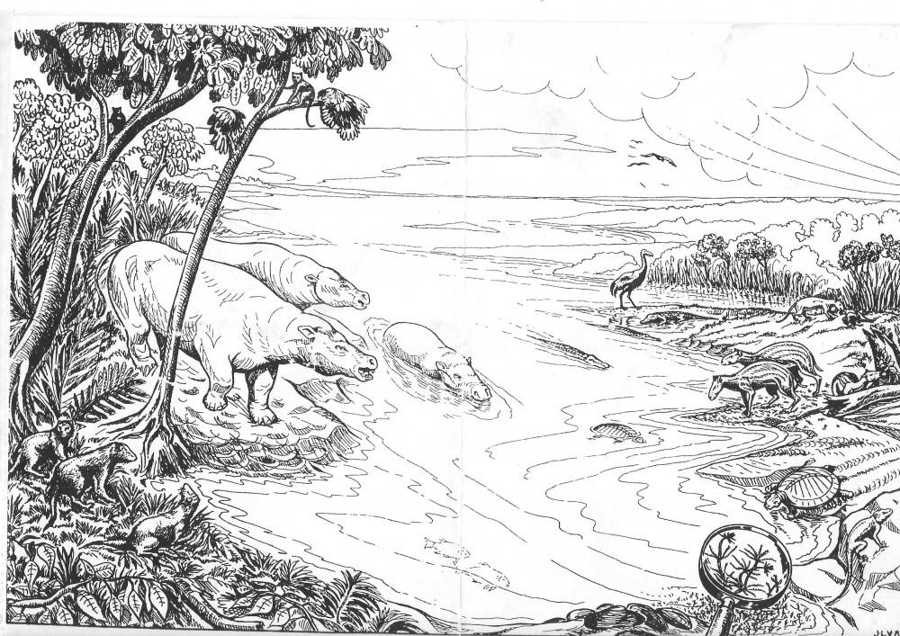

Ca sent bon la matière organique, le paroxysme thermique (PETM), si si ça veut dire qu'on avait le delta tropical paradisiaque à 15 km de Cergy-les-Nypa. POE besoin d'aller en Calabre pour l'exotisme à l'époque ahaha.
Alors question à un franc CFA : le Champso il est au dessus ou en dessous du pic de delta C13 ?, allias PETM de Dr Zachos. Note bien que quand j'ai sorti sa publi en 96, ça faisait riche. Maintenant c'est presque incontournable de retrouver la PETM à chaque fois qu'on prend le Thalys. Le spot de Philippe ça sent le poil de mammif iso Pourcy, lagunaire ou cotier. Dr. Quat y verra peut etre bien un truc comme Dr Caenozoic nous a gratifié, sans l'océan qui existe à peine at the time when NY was so close.
Il y a 10 heures, gaeldeploeg a dit :
Ok pour l'expérience mais pas pour le scientifique, je trouve çà pédant!
Et pour le souvenir de ceux qui nous ont quittés!
:rolleyes:
Next!!!! Quat!!!! LOOK THAT!!!!!!!!!!!!!!!!!!!!
