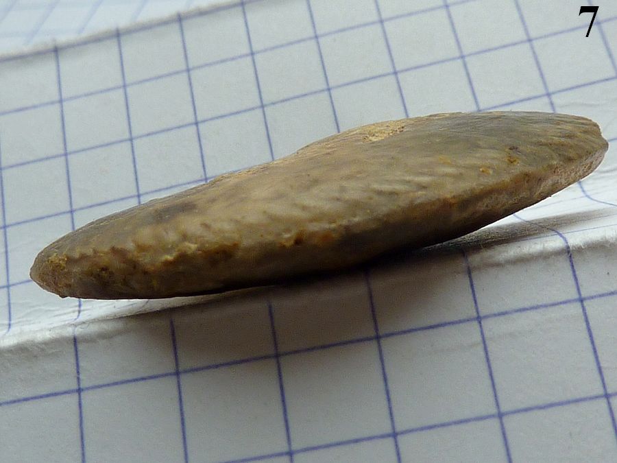

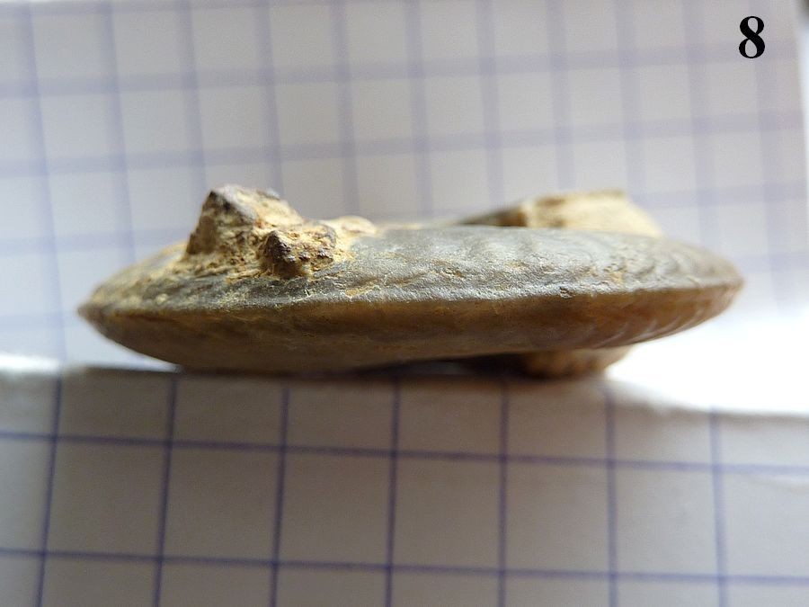

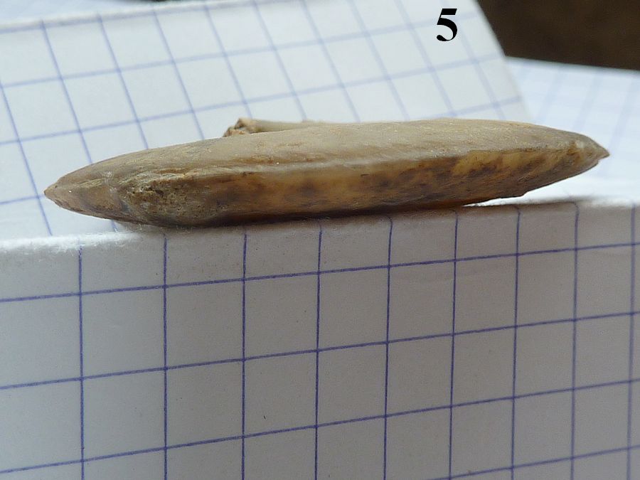

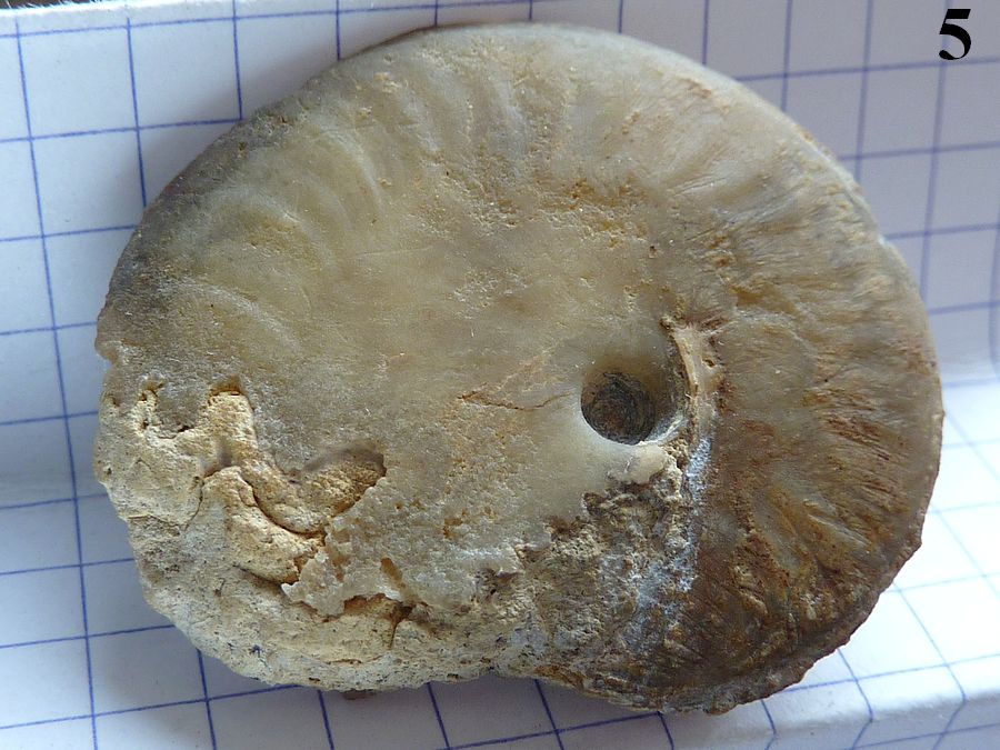

La 4 serait donc ok pour O fallax?
Les n°5 (39x8mm), n°6 (35x7,5mm) et n°7 (34,5x7mm) sont de petite taille, finement striés, pas de grosses côtes, un ventre plus tranchant que les O aspidoides et avec une petite carène.
Cela correspondrait à Oxycerites nivernensis?
post-11587-0-15802600-1430764408_thumb.j post-11587-0-63787500-1430764409_thumb.j
post-11587-0-15349100-1430764411_thumb.j post-11587-0-53545500-1430764412_thumb.j
post-11587-0-92804900-1430764413_thumb.j post-11587-0-86727500-1430764416_thumb.j

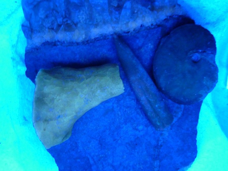

Moi je trouve le débat intéressant (mon côté minéraleux certainement) alors j'ai fais des test.
Les deux calcites, la bélemnite et l'ammonite tout réagit de la même façon à l'HCL mais pas de la même façon aux UV.

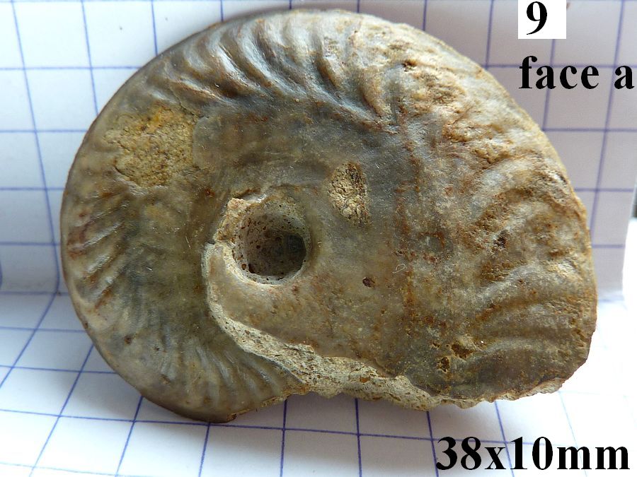

Pour répondre à gryph car c'est le sujet principal, il y aurai bien des Oecotraustes dans tes photos , non ?

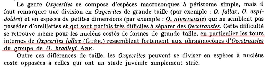

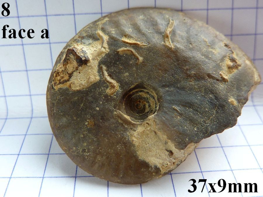

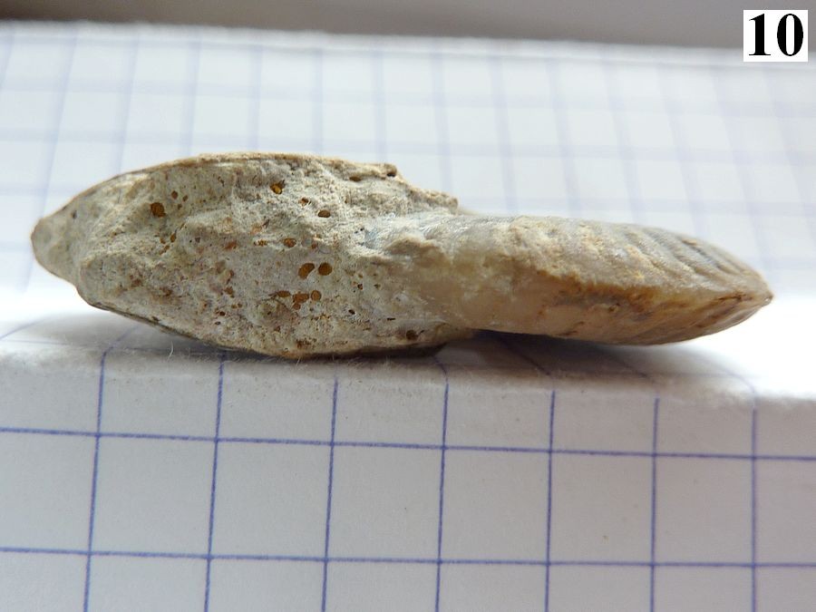

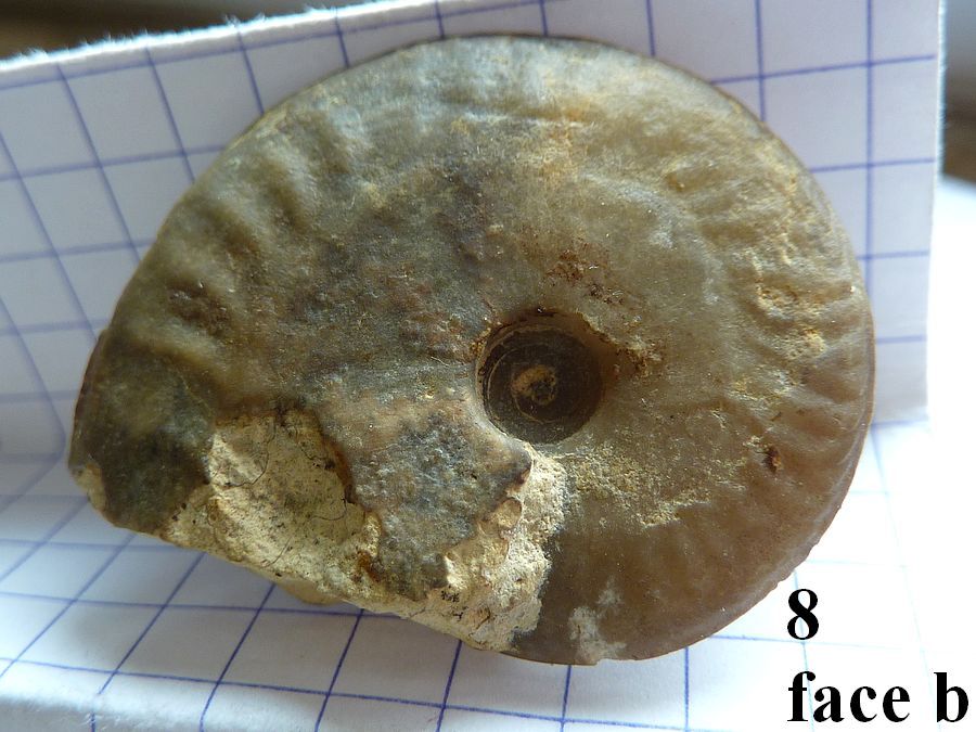

Bonjour Lionel,
Penses tu que les 8, 9 et 10 soit des Oecotraustes et non des Oxycerites?
J'avais repéré plusieurs formes d'Oecotraustes. Leur plus forte épaisseur se situe près du ventre et il semble moins tranchant que celui des 3 Oxycerites (?) 8, 9 et 10.

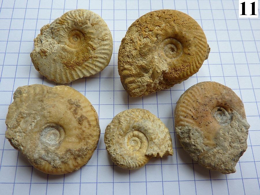

- Photo 11 Oecotraustes sans pseudotest.
post-11587-0-59671300-1431008327_thumb.j
- n°12 grande taille, strié, côtes peu marquées, ombilic lisse, petites apophyses: Oecotraustes bomfordi?
post-11587-0-13452700-1431008329_thumb.j post-11587-0-68776700-1431008330_thumb.j
post-11587-0-82353200-1431008331_thumb.j post-11587-0-29587300-1431008333_thumb.j

Tu n'as pas a t'excuser, d'ailleurs d'après le doc d'Emi et Mangold de 1966 la différenciation n'est pas aisée!
:lire2:

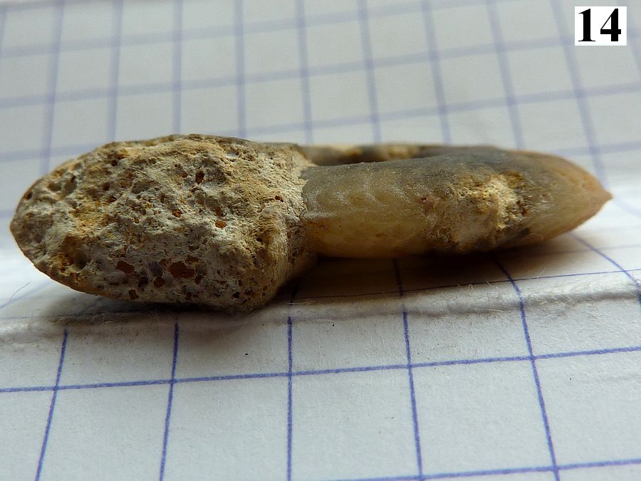

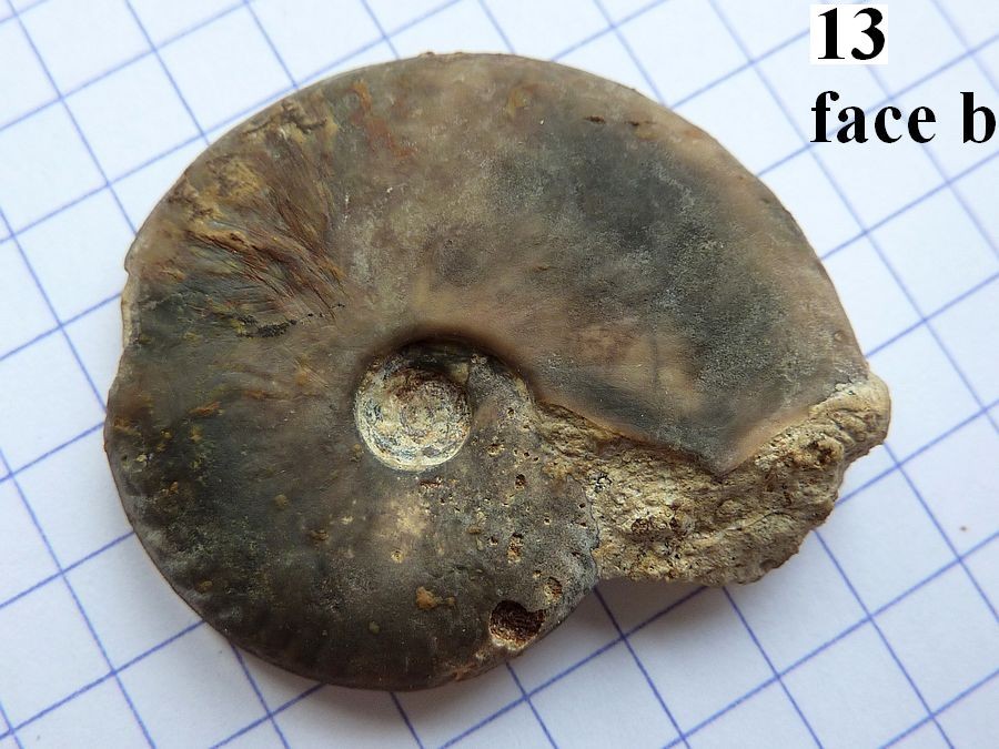

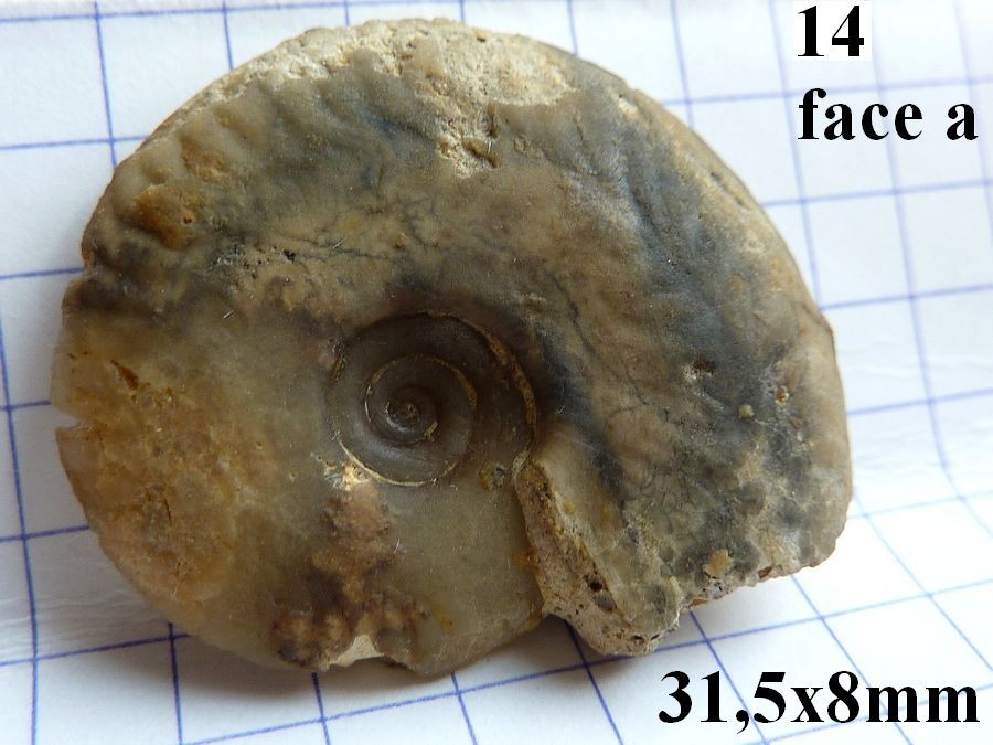

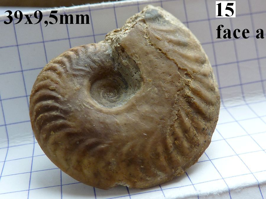

J'avoue avoir très longtemps hésité entre Oxycerites et Oecotraustes pour le n° 10 ainsi que pour le 15. :question:
C'est justement l'ouverture de l'ombilic qui m'a fait pencher pour Oxycerites pour la 10 et pour Oecotraustes pour le 15.
- n° 15 taille moyenne, pas de stries, côtes épaisses sur le bord ventral, ombilic large: Oecotraustes decipiens? O bomfordi? ou Oxycerites?
post-11587-0-77665900-1431021625_thumb.j post-11587-0-28693900-1431021627_thumb.j
post-11587-0-53946800-1431021628_thumb.j post-11587-0-66932700-1431021629_thumb.j
