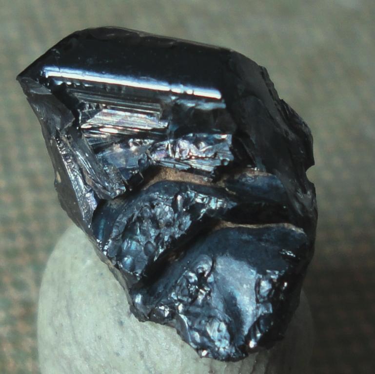

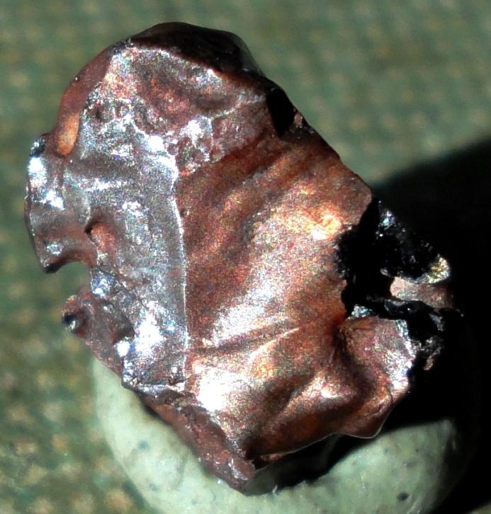

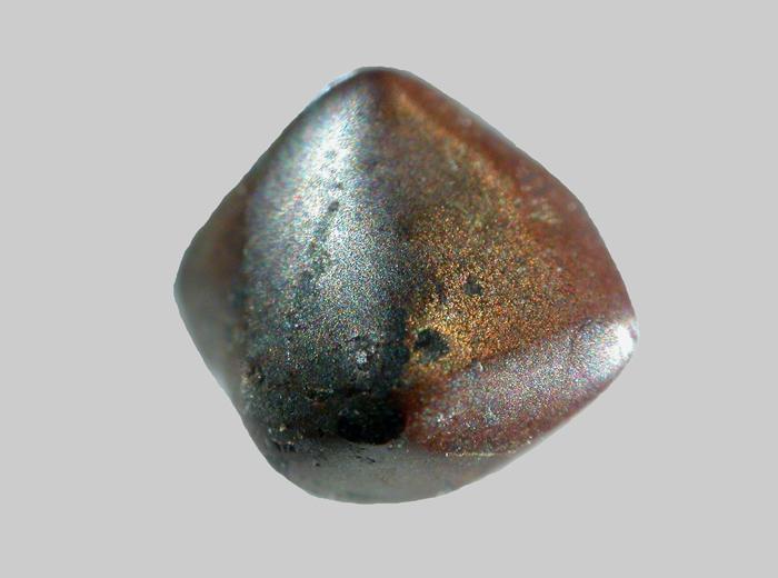

tiens pour le fun ( je crois que tu connais françois) trouvé sur la Durande(43) :
il me semble que c'est un spinelle xénomorphe qui possède une altération de surface qui lui donne cet éclat doré. Je décris cette altération comme une fine pellicule transparente correspondant sans doute
à un autre minéral non identifié quant à présent .
dimension 1cm/1cm environ
post-8614-0-91296000-1357735486_thumb.jp

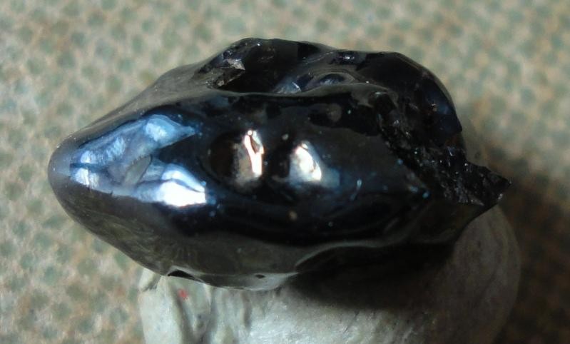

A propos du spinelle à aspect localement doré, il est de même famille que celui-ci (de tes trouvailles de la Durande!):
post-11740-0-50872500-1357807764_thumb.j
Ce dernier, analysé, est de la série Hercynite-Spinel Series FeAl2O4-MgAl2O4
Une proposition pour expliquer cet aspect chatoyant et doré de la surface : le spinelle peut s’altérer en corindon (Corindon et Spinelles (2002) - Minéraux et Fossiles hors-série n° 15 p.38). On peut envisager de considérer que c’est un spinelle transformé en surface en corindon Al2O3. L’Al donnerait donc cet aspect lustré et chatoyant et doré. Ce n'est qu'un avis.
F

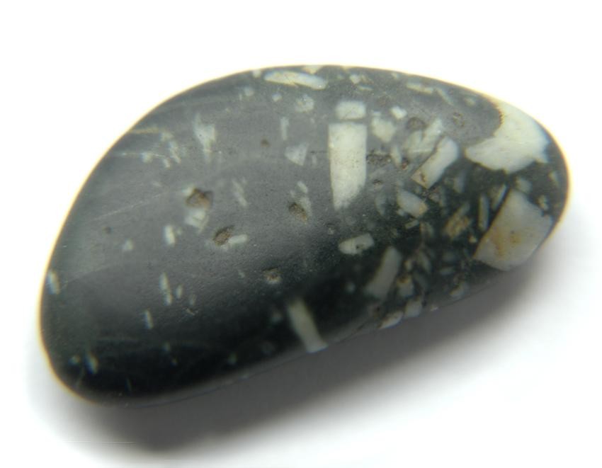

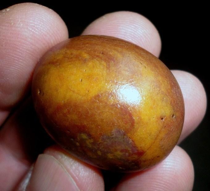

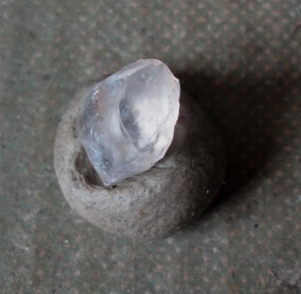

Beaucoup plus basique, "oeuf" parfait d'une variété de calcédoïne trouvé dans les environs de saint-georges-d'aurac(43) sur la pente d'un cratère de maars en compagnie d'alain. Etonnante formation ... qui me fait dire que ce caillou serait évidemment pris comme "pierre à venin" par les pratiquants de cette croyance. Il me semble alain que tu avais trouvé le même genre de caillou dans les environs du PUY, mais d'un minéral différent.( STP une belle photo, non ?)
post-8614-0-06531400-1357866085_thumb.jp
Stéphane, je n'ai rien de comparable à ta "pierre à venin" mais je me souviens bien du lieu de la découverte. J'avais trouvé des amphiboles sur le même site. Si tu as plus de précision sur quelque chose dont je t'aurai parlé ou montré, je suis preneur.
Avec toute ma bonne volonté.
Alain

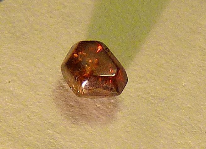

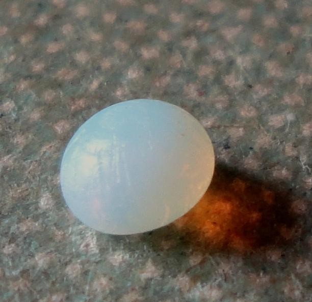

Là c'est une opale "taillée" sphériquement( trouvée comme ça) , diamètre 3 mm !! environs du PUY... ( j'avais trouvé jadis le même minéral , offert à quelqu'un...)
Il n'y a aucun trucage pour l'ombre , pas de flash, lumière naturelle ! ....
post-8614-0-25971300-1358029713_thumb.jp
Sympa ta photo d'opale "oeuf".
Il y a un bel effet de diffusion de la lumière type "soleil couchant".
La lumière bleue, de courte longueur d'onde, est plus diffusée que les grandes longueur d'ondes. D'où la teinte bleutée apparente de la pierre et la teinte orangée de la lumière transmise qui s'étale sur le support.

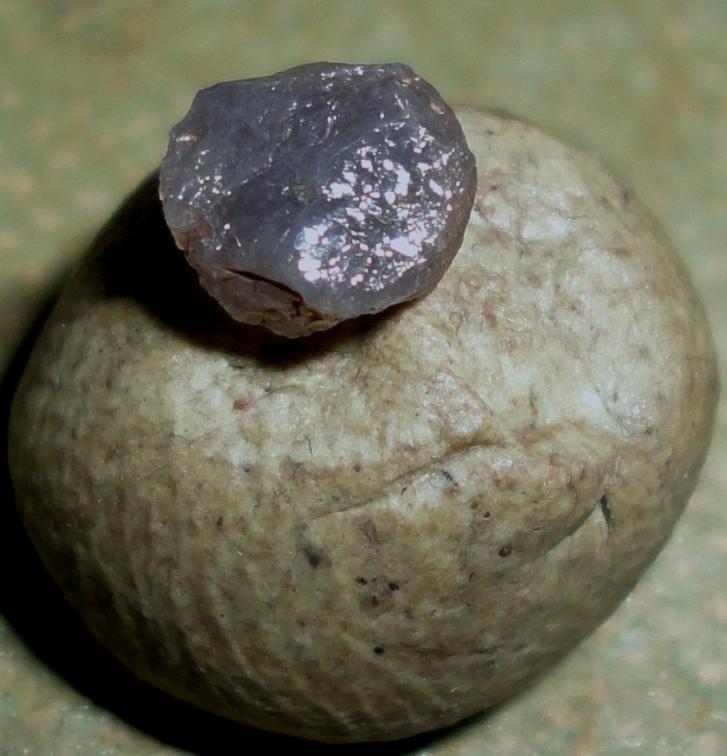

En parlant de quartz, les environs du PUY en sont riches. On le trouve souvent en grains (des fois gros grains 3 cms) très hyalins.
Certains sont comme fondus (comme moi) mais d'autre semblent l'être "partiellement".
Un petit exemple, un grain arrondi hyalin et un semblant de cristallisé.

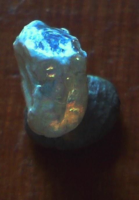

Il me semblais bien que j'avais mis une photo il y a quelques temps déjà. Avec une petite retouche( je l'avais prise avec un tph portable) n'ayant pas de logiciel à l'époque.
Même effet de lumière, de mémoire dimension 10 mm environ HAUTE-LOIRE

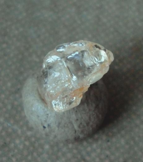

Phénacite 2 :
