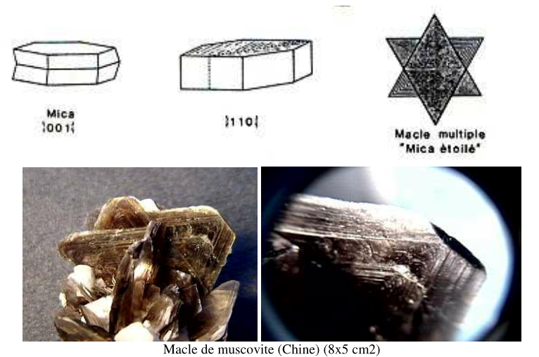

ainsi qu'albite et muscovite qu'il ne faut pas négliger
on trouve parfois de très jolis cristaux d'albite ou de muscovite dans ces pegmatites
notamment des pierres de lune aux reflets bleutés pour l'albite (mais ca ne rend pas en photo)
Le 22/10/2020 à 11:46, Alain ABREAL a dit :
Effectivement, ma description était incomplète. Merci

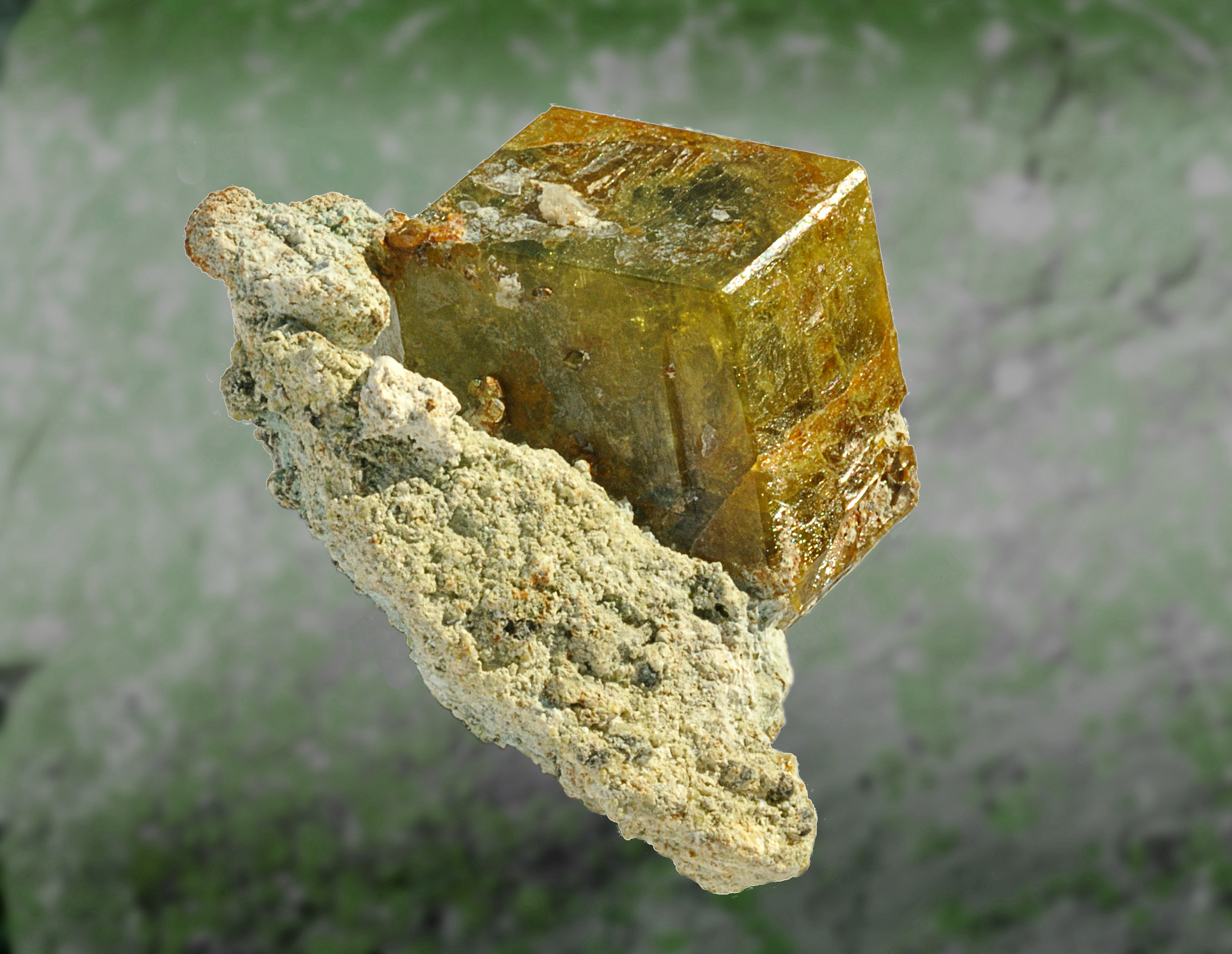

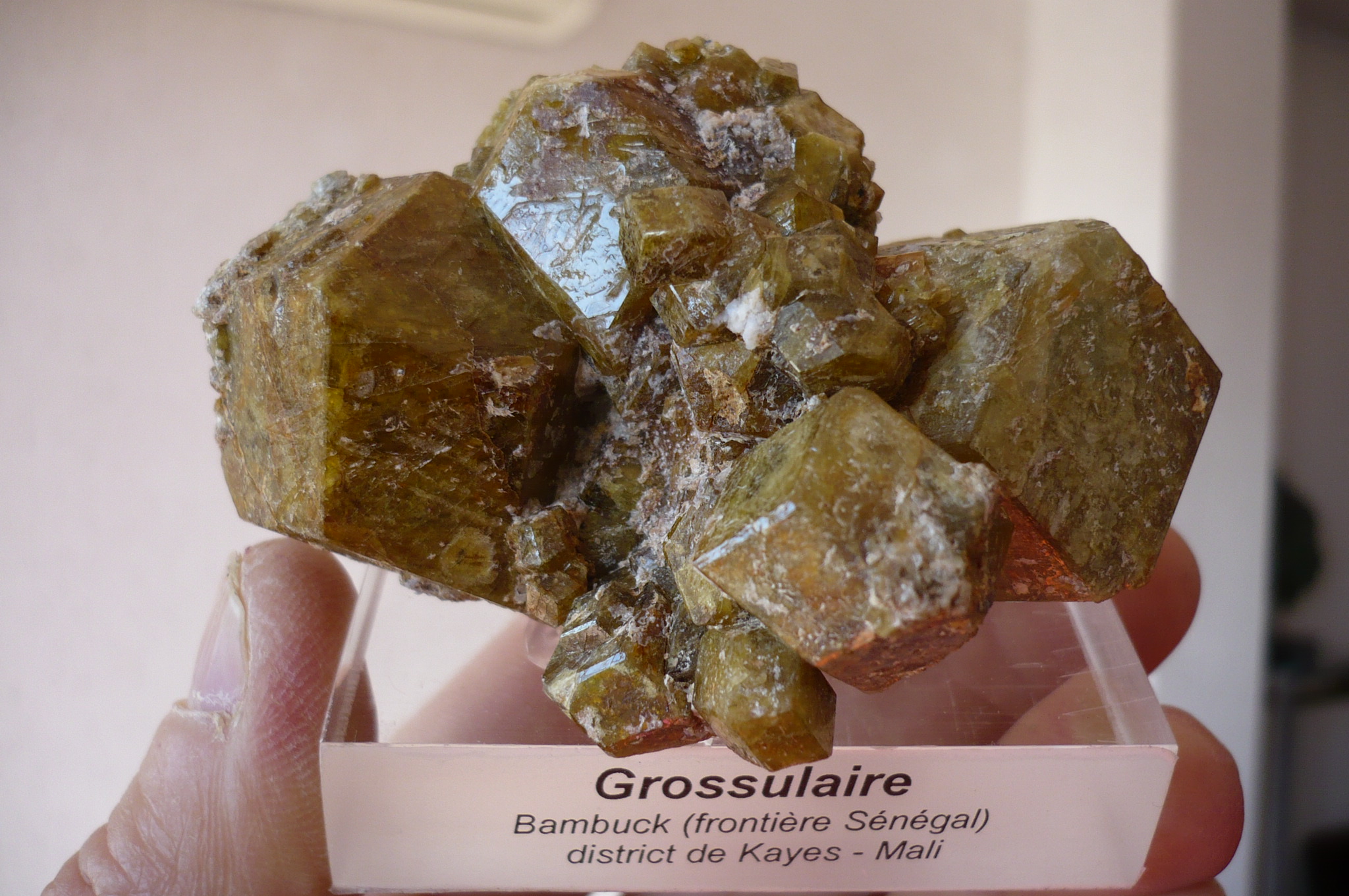

Ci-dessous un grossulaire de près de 7cm, bien translucide, voire même tranparent sous rétroéclairage. Une précision cependant : il m'a été vendu pour un grossulaire, qu'en est-il exactement ?
Provenance : Mali, Bambuck (frontière avec le Sénégal) district de Kayes

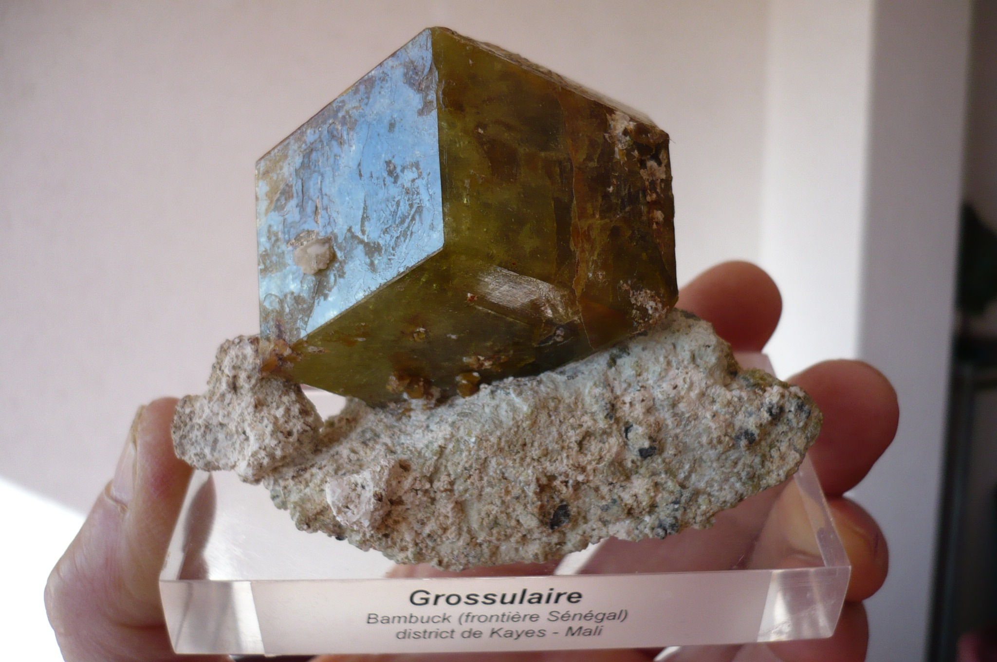

Même grenat que ci-dessus vu sous un autre angle
La plupart des spécimens illustrés sur Mindat sont considérés comme des grossulaires, ceci dit certaines pièces de Robert Lavinsky sont définies comme étant parfois de l'andradite pour des grenats de cristallisation et de couleur similaire (jaune vert)...
Peut être que la vérité est entre les deux, andradite-grossulaire ou grossulaire-andradite.
Supposition (donc peut être bidon), dans certains cas et concernant les skarns, à partir de l'aspect de la gangue (et ses mineraux associés), peut on plus pencher pour le grossulaire (gangue à dominante claire) plutot que l'andradite (présence de fer qui rendrait l'encaissant plus sombre ?).
On ne peut se fier à la couleur le fer donnant du vert, du brun, du orange sans teinter la gangue de manière évidente...
sans avoir d'analyse de référence, qui peut vraiment savoir ? Là encore la géologie, la roche encaissante pourrait permettre d'avoir un avis plus précis
si quelqu'un a cet article sous la main Mineral Collecting in Mali, Mineralogical Record: 42(3): 231-250 Maiga, D., Diarra, O., Keita, M., Dembele, D., et al., (2003),

Il est vrai que les almandins, contenant du fer, se trouvent dans nombre de roches et que les couleurs de ces dernières peuvent varier du blanc (albite, granite leucocrate) au sombre (gneiss, schiste, pegmatite, granite "classique"...)
Mais c'est concernant les skarns que je m'interroge (j'aurais dû préciser), leurs aspects et la présence de minéraux secondaires visibles peuvent ils exclure d'emblée une dominante grossulaire au profit d'andradite ou inversement.
Le 27/10/2020 à 12:54, Orlean a dit :
Il serait surprenant que ces grenats n'aient pas été analysés. Il s'agit d'une localité connue depuis pas mal de temps et qui a fourni des spécimens de qualité, largement présents dans les collections. En tout cas je reconnais ne pas avoir lu de documentation concernant ces éventuelles analyses, d'où mon questionnement.

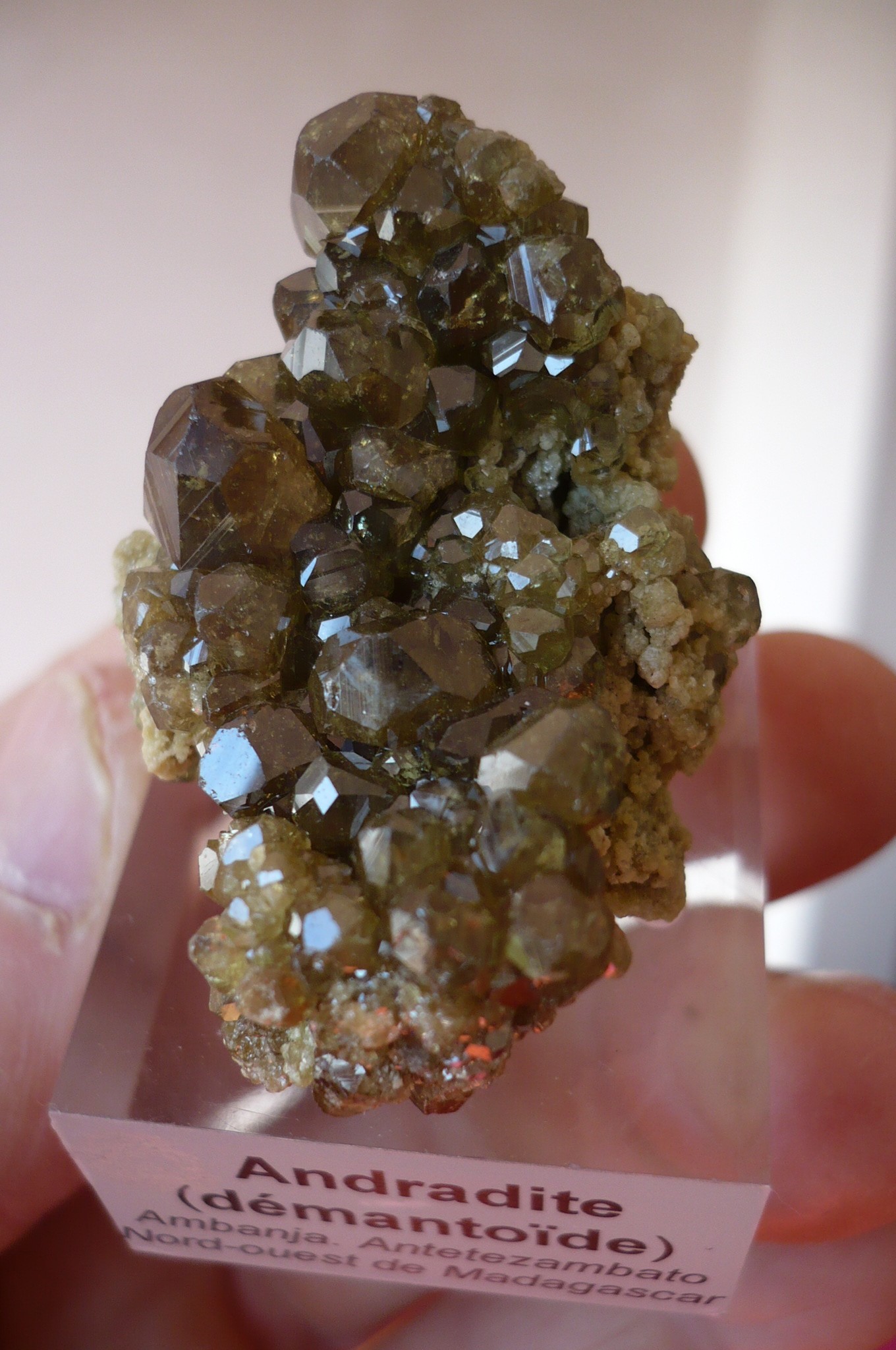

Ci-dessous, un autre représentant de ce même gisement, vu sous deux angles, mais avec des cristaux de dimensions plus modestes.
dans "Mineraux, le guide des passionnés" de J.Lebocey,  les grenats du Mali sont décrits comme grossulaires mais une parties non négligeable de ces grenats est andradite, en fait il est aussi possible que la composition dans un seul cristal passe de l'un à l'autre
