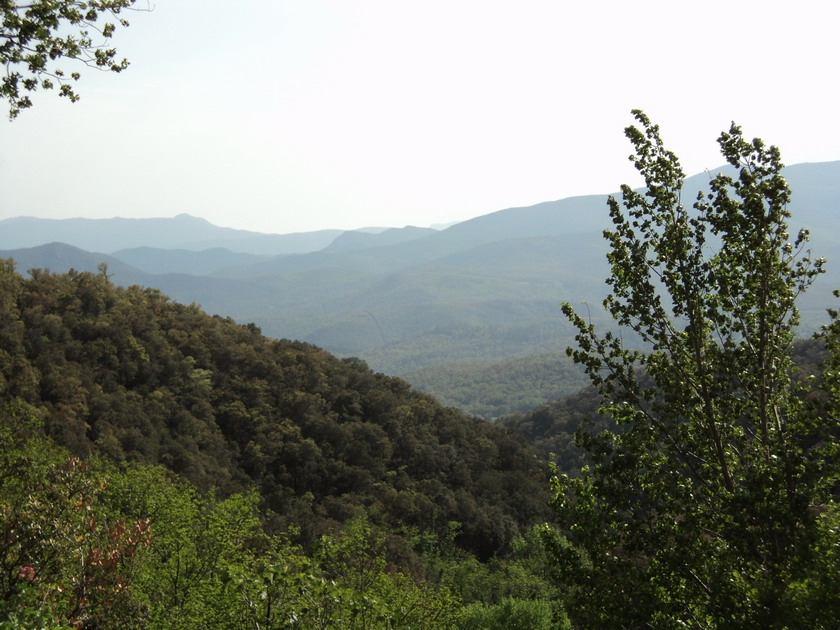

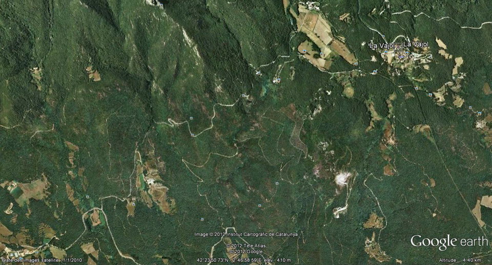

AlainR Posté(e) 13 juin 2012 Signaler Posté(e) 13 juin 2012 La zone de La Vajol (Catalogne espagnole prés de La Jonquera) où il y a plusieurs mines de talc, anciennes et encore 1 ou 2 en activité. La zone est bourrée de serpentine, rien de notable dans le paysage qui reste trés boisé: chênes liège et chênes verts. Citer

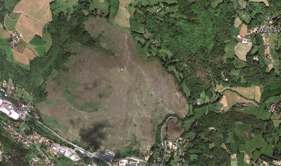

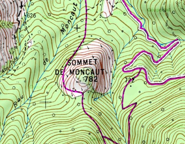

esor6 Posté(e) 13 juin 2012 Signaler Posté(e) 13 juin 2012 Oui, les roches UB sont l'exemple type. Pour les autres, c'est moins évident... Il y a aussi cet exemple-ci (voué aux bulldozers malheureusement...), très caractéristique, dans les Pyrénées-Atlantiques, près de Pé de Hourat (au nom prédestiné (!) qui veut dire littéralement : "au pied du trou"). Il y a quelques années, je ne savais pas qu'il y avait de la péridotite, là. C'est en voyant l'image ærienne que j'ai percuté ! La carte géol a confirmé. A noter que, à son sommet, il y a un replat qui, avec l'accumulation des sédiments, a contribué à changer la composition du sol. Les arbres ont donc poussé. Citer
Cedrick Posté(e) 13 juin 2012 Signaler Posté(e) 13 juin 2012 Magnifique exemple Esor6! Alain as tu la carte geol correspondant a ta capture d'ecran? On peut avoir du talc sans avoir de serpentines... Citer

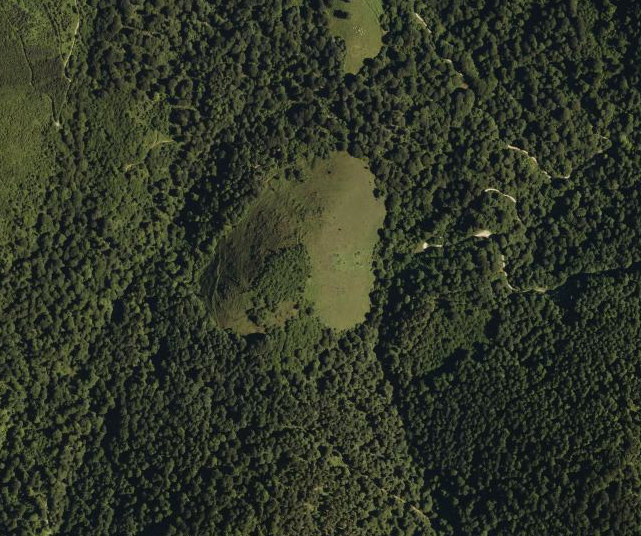

AlainR Posté(e) 13 juin 2012 Signaler Posté(e) 13 juin 2012 Cédric, les déblais de mines et carrière sont remplis de serpentine. Une vue de la zone Carte géologique, il y a une mais elle n'est pas détaillée. Elle regroupe toute la région du Haut Ampourdan. Quand j'ai un moment je me pencherai dessus. Sinon, on est parti sur une vaste sujet. Je ne dis pas qu'il n'existe pas de corrélation entre botanique et géologie, mais ce sont 2 disciplines bien séparées et à mon avis rien n'est établi officiellement. C'est encore un sujet à controverse où on est parti à délirer sur des thèmes botanico-écolo-géologiques. Ceci dit, Cédric j'apprécie beaucoup tes analyses avisées sur les roches, je les lis toujours avec beaucoup d'intéret. :coucou: Citer

Cedrick Posté(e) 13 juin 2012 Signaler Posté(e) 13 juin 2012 Je ne connais pas le contexte de ces gisements, il peut y avoir localement des reliques de serpentine d'ou leur présence dans les haldes. Si il y a de la serpentine c'est surement le long de failles, son expression en surface est peut etre très réduite, ce qui expliquerait que son expression dans la végétation ne soit pas visible sur les images satellite. Pour en revenir au sujet general. C'est un sujet très connu en interpretation de photo aerienne. Et oui, il y a des choses établies, des publications très sérieuses sur le sujet. L'interp d'imagerie est la premiere étape pour construire une carte géologique, c'est combiné avec des données spectrales et de topographie mais l'aspect couvert vegetal intervient egalement. Le regard du géologue se doit d'etre naturaliste, ouvert sur des disciplines connexes. Pourquoi vouloir enfermer la geologie dans une boite qui n'a aucune raison d'exister? On ne va pas faire de la géologie seulement là où il n'y plus de couvert végétal... On peut d'ailleur remercier AD.S d'avoir créé ce sujet. Je pourrais donner d'autres exemples pour illustrer tout cela quand j'aurais un peu de temps. Citer
AlainR Posté(e) 13 juin 2012 Signaler Posté(e) 13 juin 2012 Jean-Eric, Tu ne vas quand même pas m'apprendre ce qu'il y a chez moi ?? Tu as déjà vu de la serpentine ? Apparemment non. Ici c'est bien connu que les remblais sont remplis de serpentine, j'en ai moi-même ramassé. Et elle ne réagit pas au HCl. Cette discussion commence à me fatiguer... Citer
esor6 Posté(e) 13 juin 2012 Signaler Posté(e) 13 juin 2012 Tout le monde peut se tromper Alain. Je me fiche bien d'avoir raison ou pas. J'ai regardé la carte géol de ton secteur. J'ai vu ce que j'ai exposé plus haut. D'autre part, l'échantillon que tu montre ne ressemble pas à de la serpentine. Plutôt à du talc. Si c'est vraiment de la serpentine, comme le dit Cédric, c'est très localisé. Citer

AlainR Posté(e) 13 juin 2012 Signaler Posté(e) 13 juin 2012 Un lien qui montre un remblai de mine de talc qui est dans le secteur. http://www.gemmesterra.com/ajaciments-massanet-de-cabrenys-eng.htm Citer

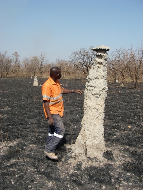

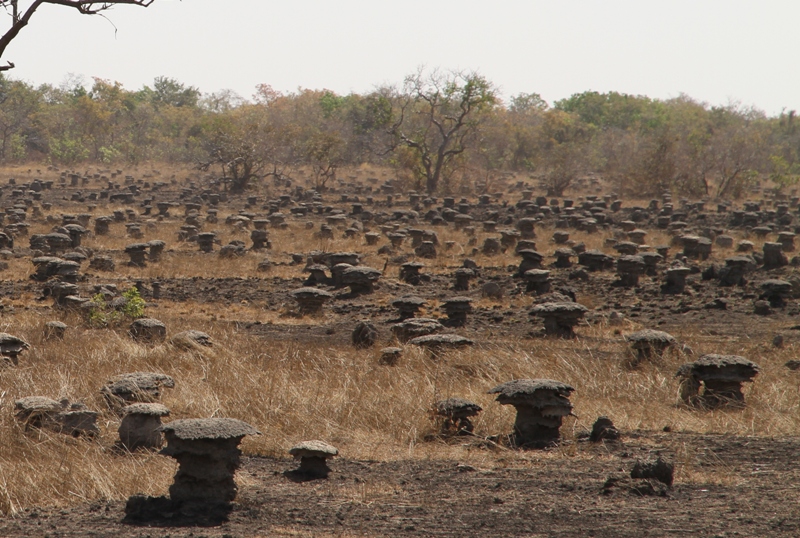

Cedrick Posté(e) 13 juin 2012 Signaler Posté(e) 13 juin 2012 Quelques exemples pour illustrer ce sujet. Et pour commencer celui qui peut paraitre le moins evident: utiliser la faune comme guide de prospection. On avait déjà aborde l’aide des termites pour la prospection aurifere. En Afrique de l’Ouest certaines especes sont specifiques non pas a la geologie directe du substratum (car la couverture lateritique est omnipresente), mais au type de regolith et d’unite geomorphologique. La plus caracteristique est celle qui construit les termitieres-champignon que l’on rencontre quasi uniquement sur les plateaux cuirasses. Elles travaillent dans les premiers decimetres du sol (dans une fine couche melange de pisolithes ferrugineuses, humus et silt d’harmattan) et ne peuvent pas traverser la cuirasse. Une variante des termitieres champignon existe également dans les plaines alluviales inondables. Elles atteignent ces hauteurs afin de pouvoir respirer lors des inondations de la saison des pluies. Enfin les termitieres cathedrales qui ‘poussent’ facilement la ou la cuirasse est absente ou fragilisee. Ici les termites vont chercher leur materiau de construction a plusieurs metres de profondeur. D’où l’interet de faire de la prospection geochimique dans ces zones. Les termitieres sont donc ici un guide de prospection indirect, mais elles jouent un certain role pour se reperer dans les unites gemorphologiques, en particulier dans les zones a tres faible relief. Citer

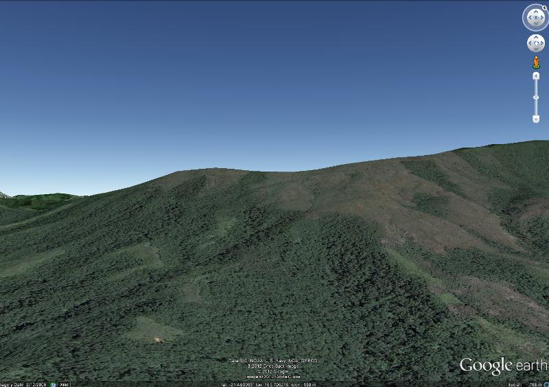

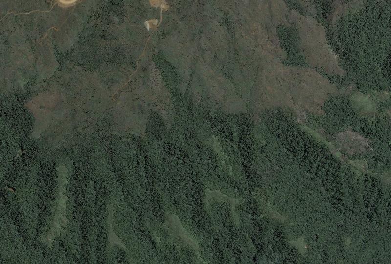

Cedrick Posté(e) 13 juin 2012 Signaler Posté(e) 13 juin 2012 Les exemples concernant la végétation sont très abondants en Nouvelle-Calédonie. Bien sur le maquis minier qui pousse uniquement sur les péridotites : une végétation rabougrie contrastant nettement avec les autres espèces de l’ile. Déjà illustre dans ce forum il me semble. Pris au hasard sur GE, du coté de Kouaoua : Vue en plan Et vue en relief Citer

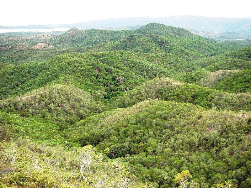

Cedrick Posté(e) 13 juin 2012 Signaler Posté(e) 13 juin 2012 Moins connu, dans la série métamorphique du Diahot (Grand Nord Calédonien). La notice de la carte 50k de Pam-Ouegoa est très instructive de ce point de vue. Les différentes formations volcano-sédimentaires de la série (rhyolites, basaltes, schistes silto-gréseux, etc...) peuvent être distinguées sur le terrain notamment grâce aux associations d'espèces (les niaoulis en particulier). Pour illustrer, un des exemples les plus frappants que j’ai pu voir en foret, à proximité de la mine de cuivre de Pilou. Les niaoulis sont les essences ressemblant -de loin- a des eucalyptus avec leur tronc blanc. Ici c'est un très bon guide de prospection, les émissions de rhyolite se corrélant stratigraphiquement avec les niveaux porteurs de la minéralisation en Cu. Citer
