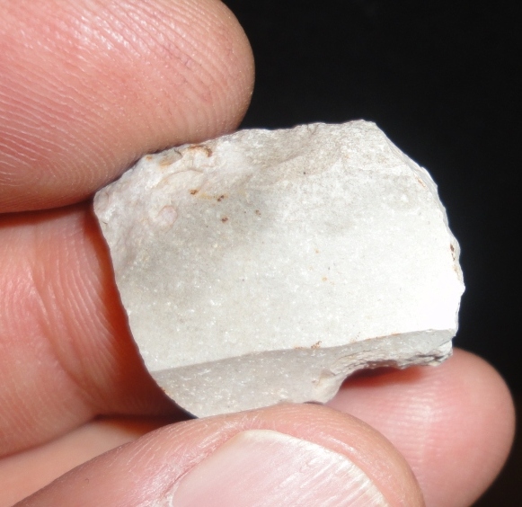

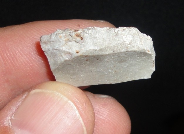

Bon le silex on le chauffe à température constante (270 °) puis comme les patates on laisse refroidir ...constamment. Une maîtrise au poil !
résultat un grain extraordinaire !
la preuve !

moi ce que je veux que tu me dise c'est en quoi tes silex sont différents après chauffage !
et comment ils changent !

Les silex chauffés que je trouve ici se taille vraiment comme "on veut " !! ils sont domptés et réagissent sans problème aux directions de taille.
Surtout leur "grain" est différent, et à la surface ET à l'intérieur.
