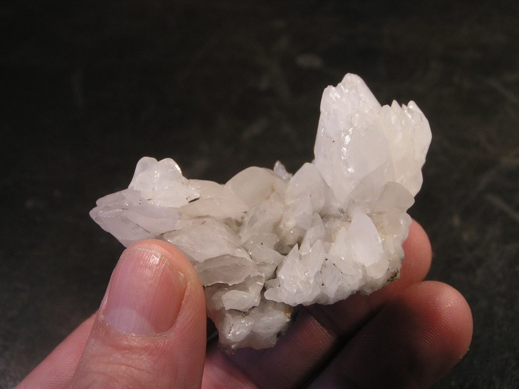

Sympa ce quartz, il a l' air costaud........ perso. je l' aimais bien avec son charmant voile d' oxydes de fer orange vif :triste: !

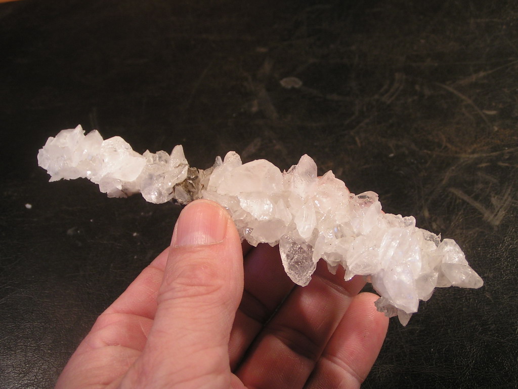

Faut se méfier de mes photos, elles sont souvent pourries.
Ce petit flottant de quartz dans sa version oxydée était en réalité terne et mat.
Le soleil et l'angle (totalement hasardeux) de prise de vue le met trop en valeur (et inversement sur la 2e photo ! ).
Je préfère 100 fois la pièce nettoyée, limpide et gemme.
J'ai d'ailleurs tout nettoyé sans regret, à l'exception de quelques montages zarbi mais oranges brillants, qui sous leur voile gardent tout de même un certain charme oriental....
L'oxydation était extrêmement "légère", j'ai sorti les pièces rapidos car c'était inutile d'attendre plus longtemps.
Le pH n'ayant pas trop bougé, j'ai envoyé une 2e fournée dans le même bain...ce coup-ci.
C'est excessivement rare, car en général un bain = un seul nettoyage.
Pour les nettoyages décevants, on a tous commis la même erreur au moins une fois...
Ça sert de leçon...pour le quartz comme pour d'autres minéraux.

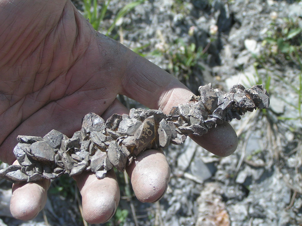

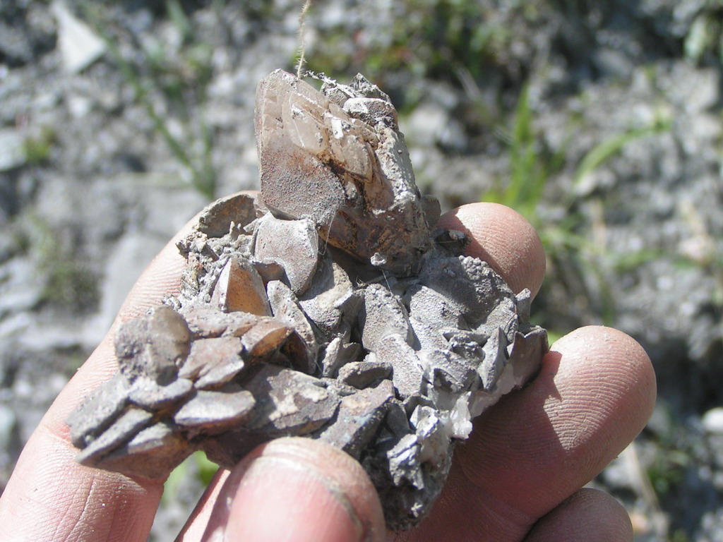

Une curieuse formation de calcite sur microgangue de schiste.
avant:
et après. Elle a une venue de schiste au milieu qui n'était pas évidente non nettoyée.
Traitement à l'HCL dilué et au dithio pour la finition.
