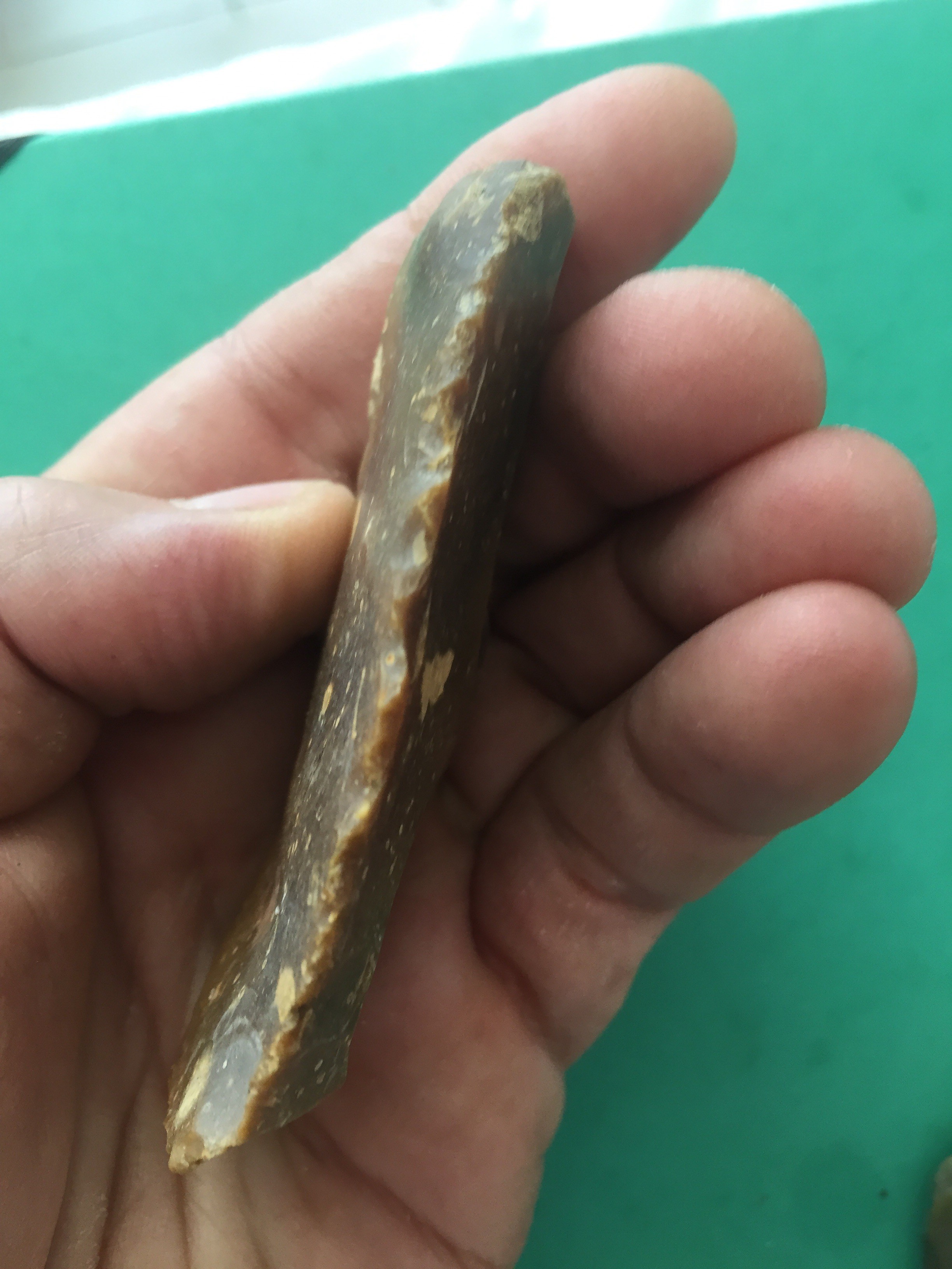

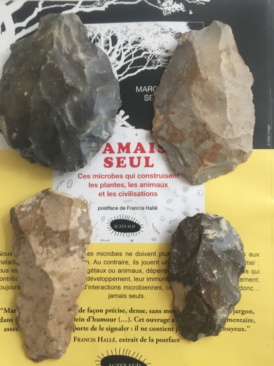

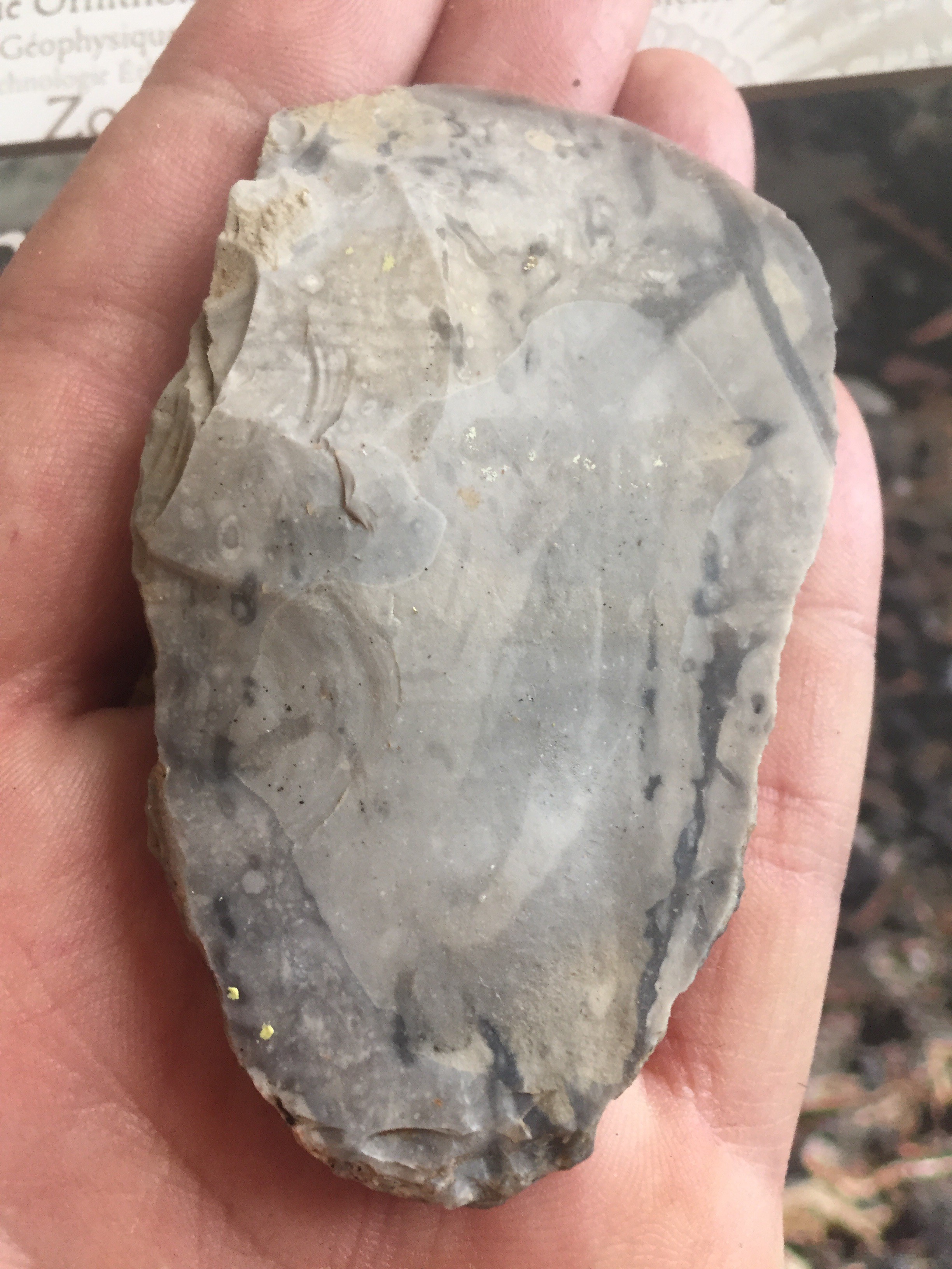

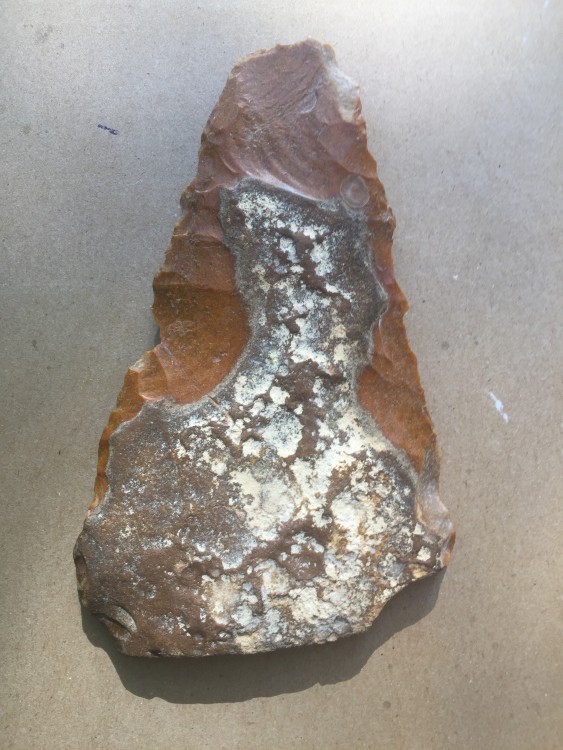

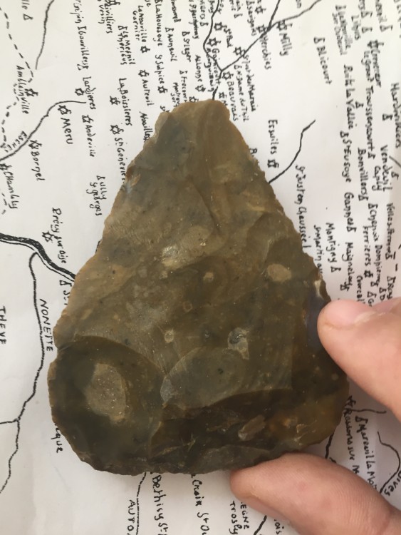

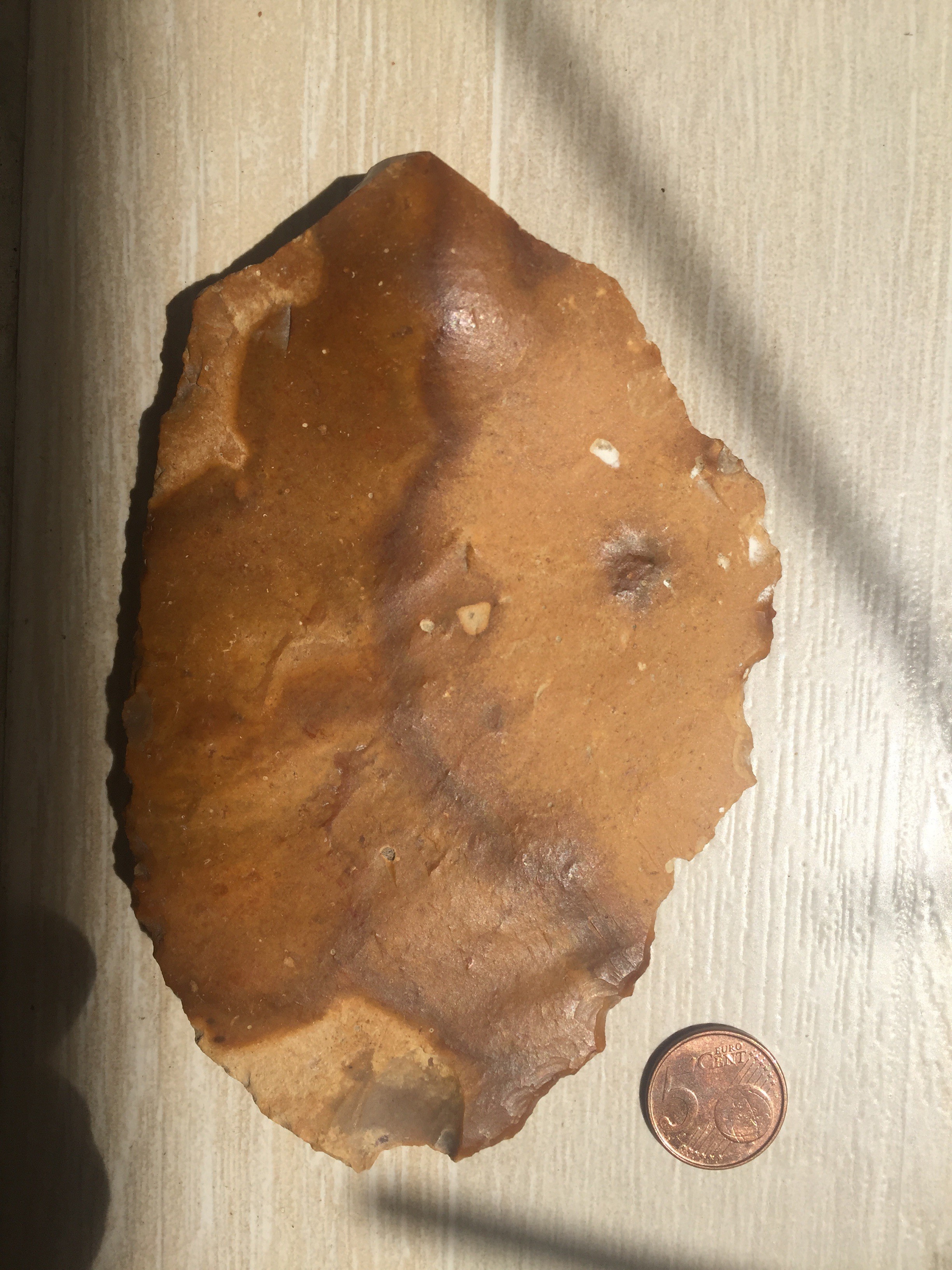

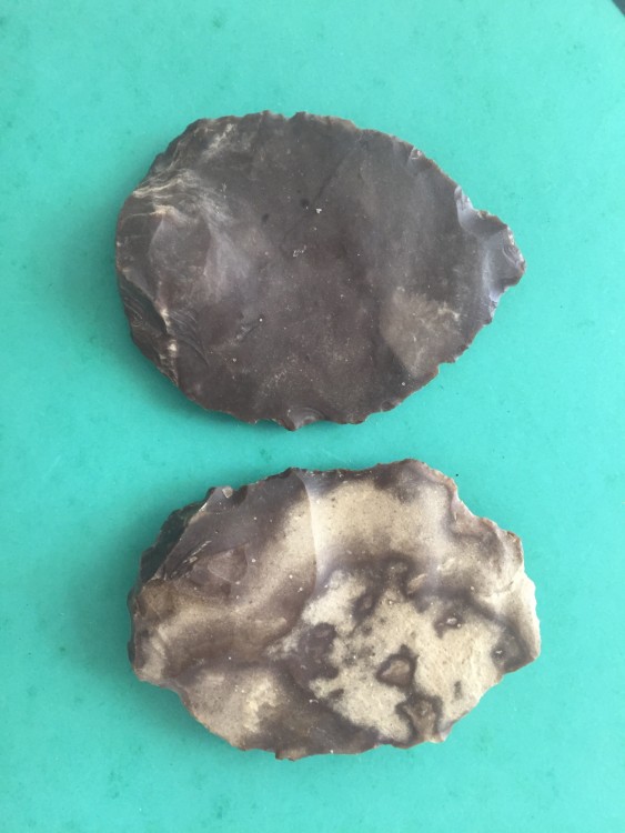

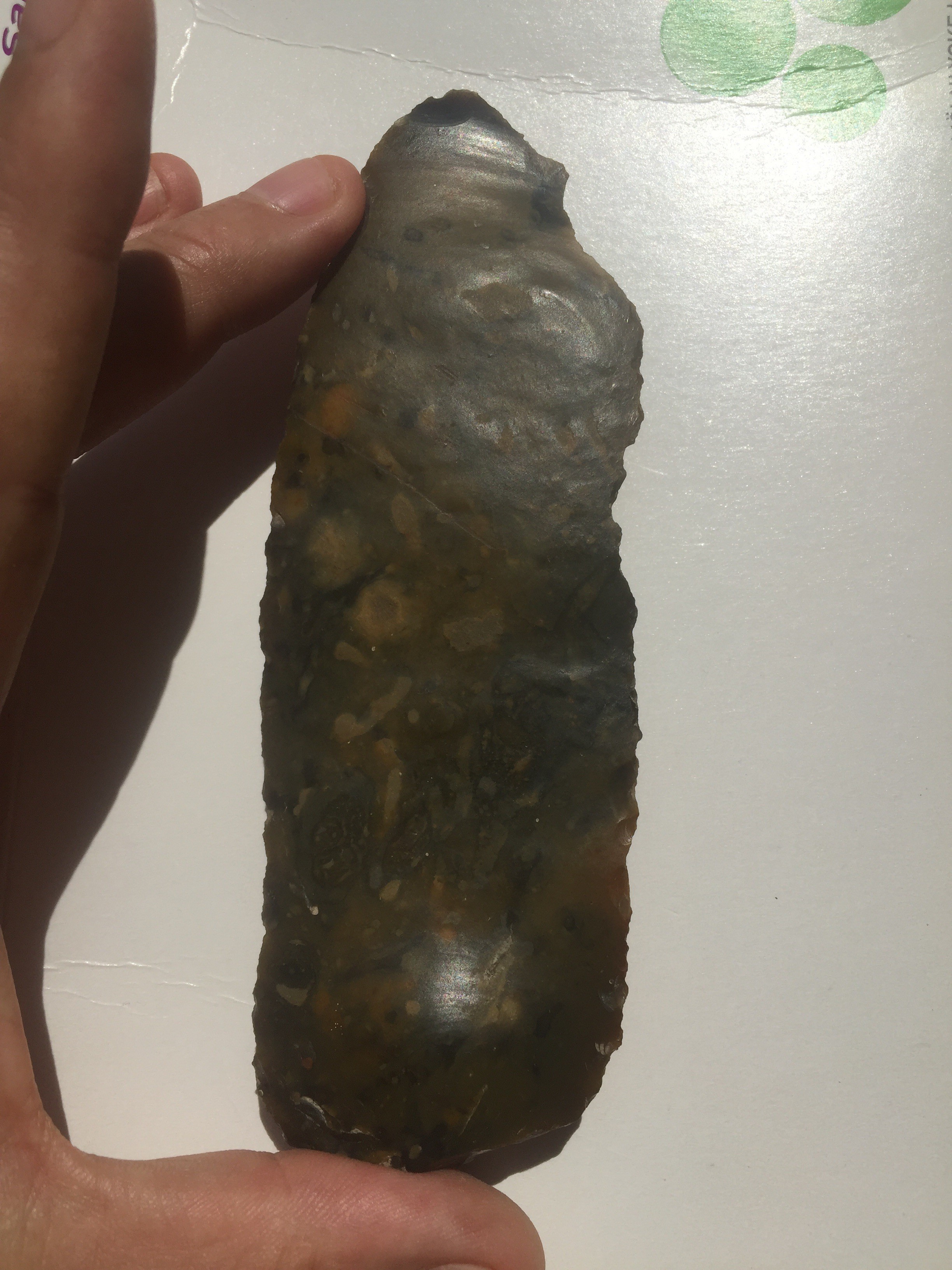

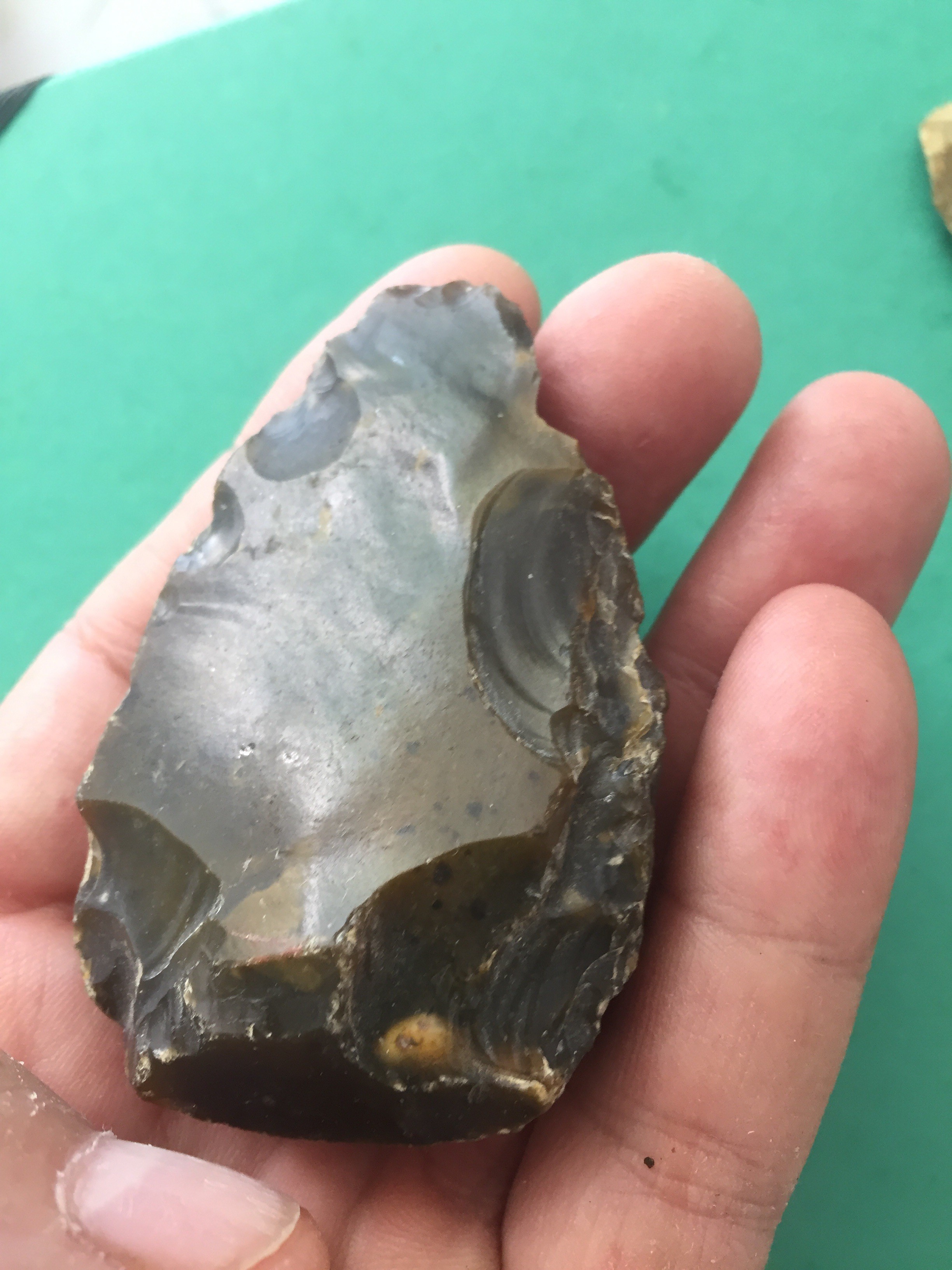

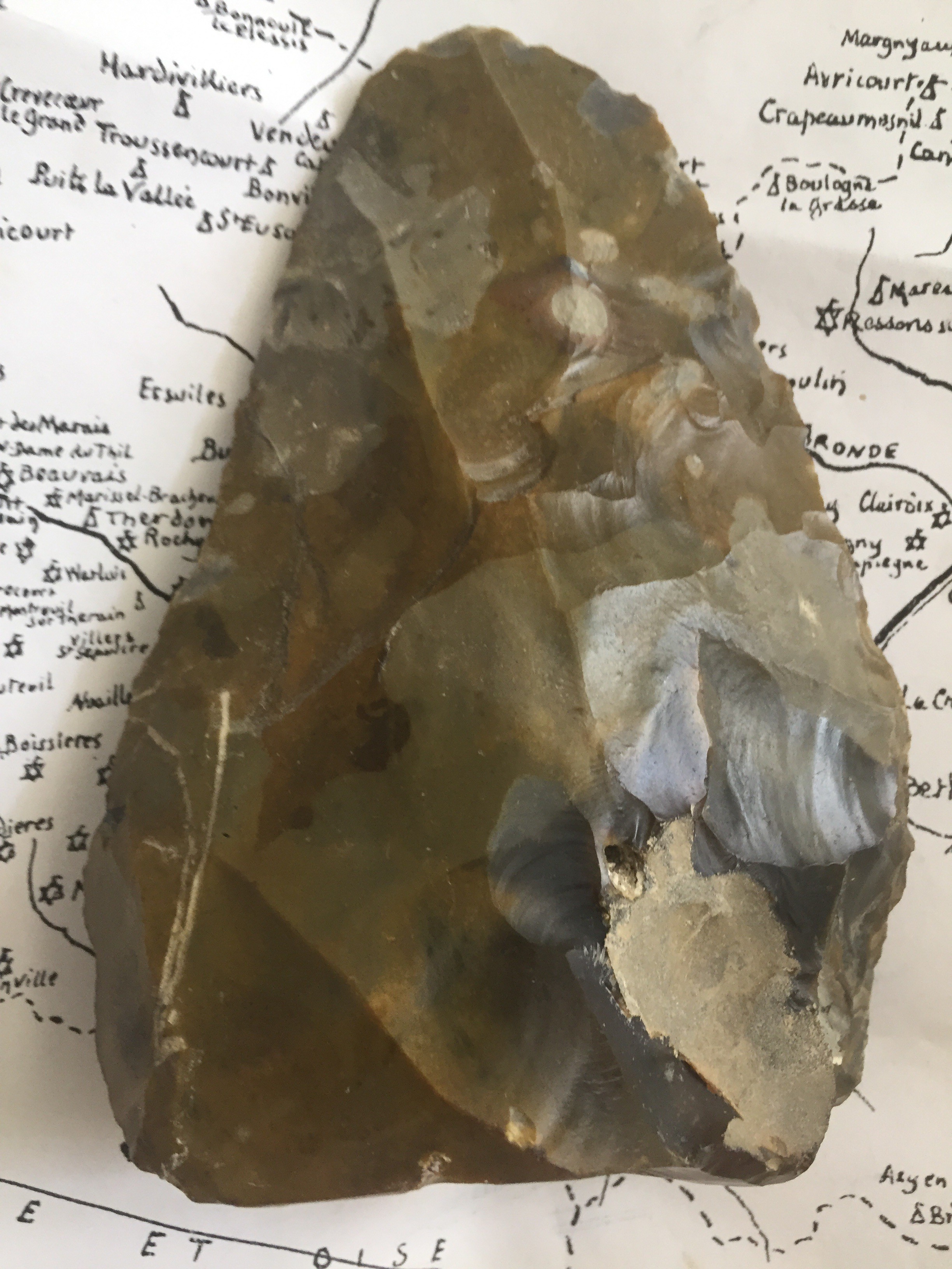

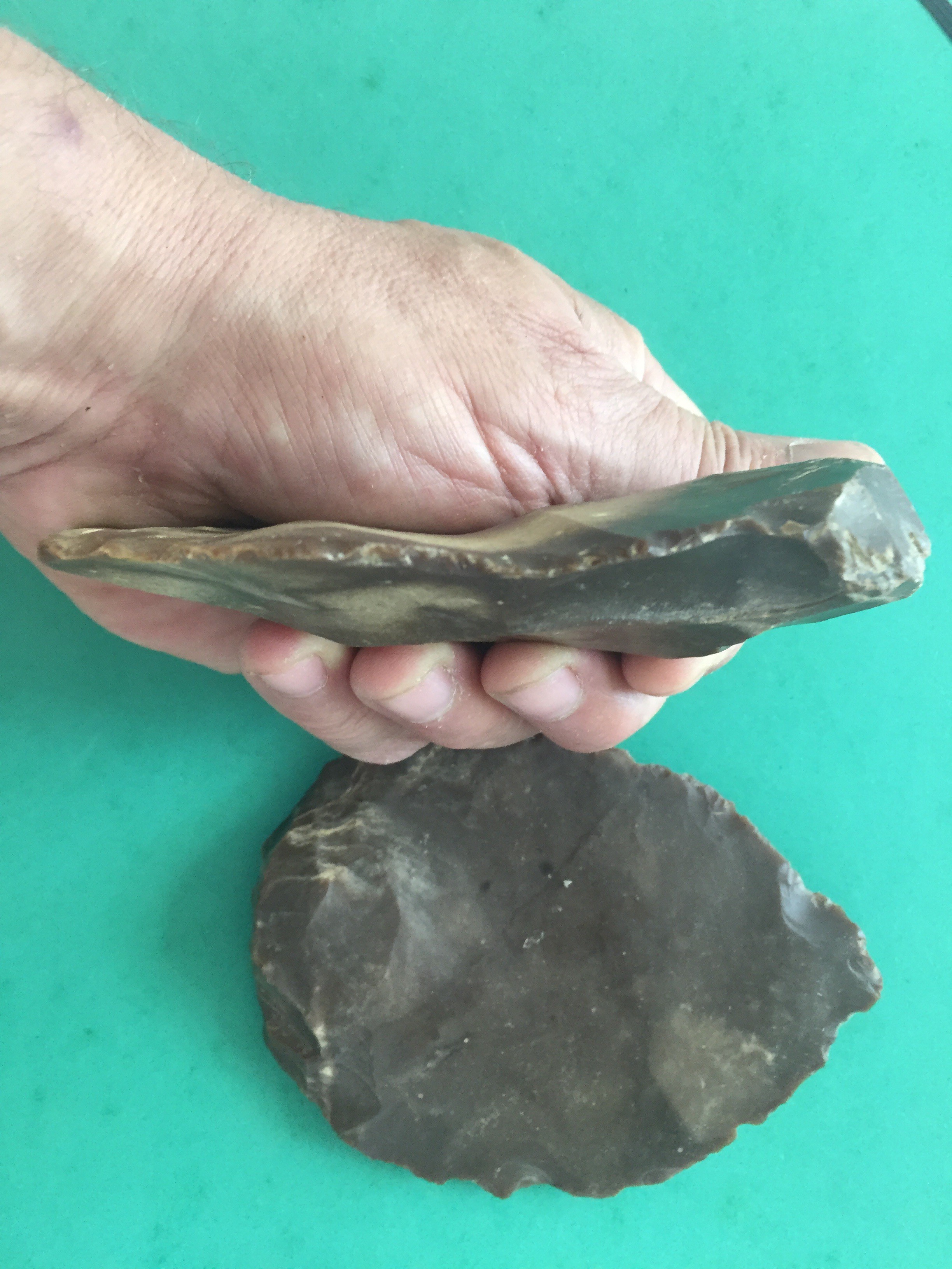

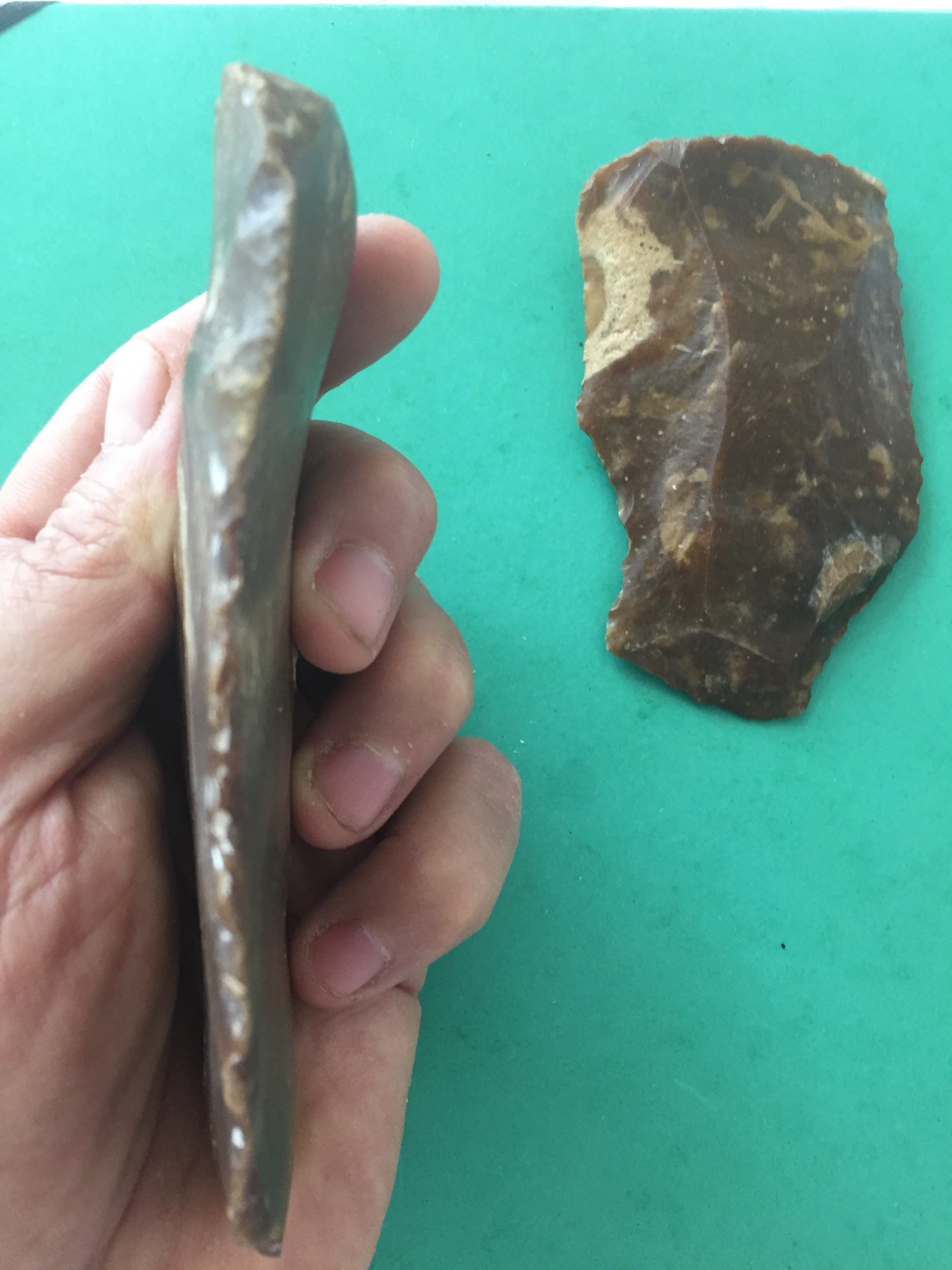

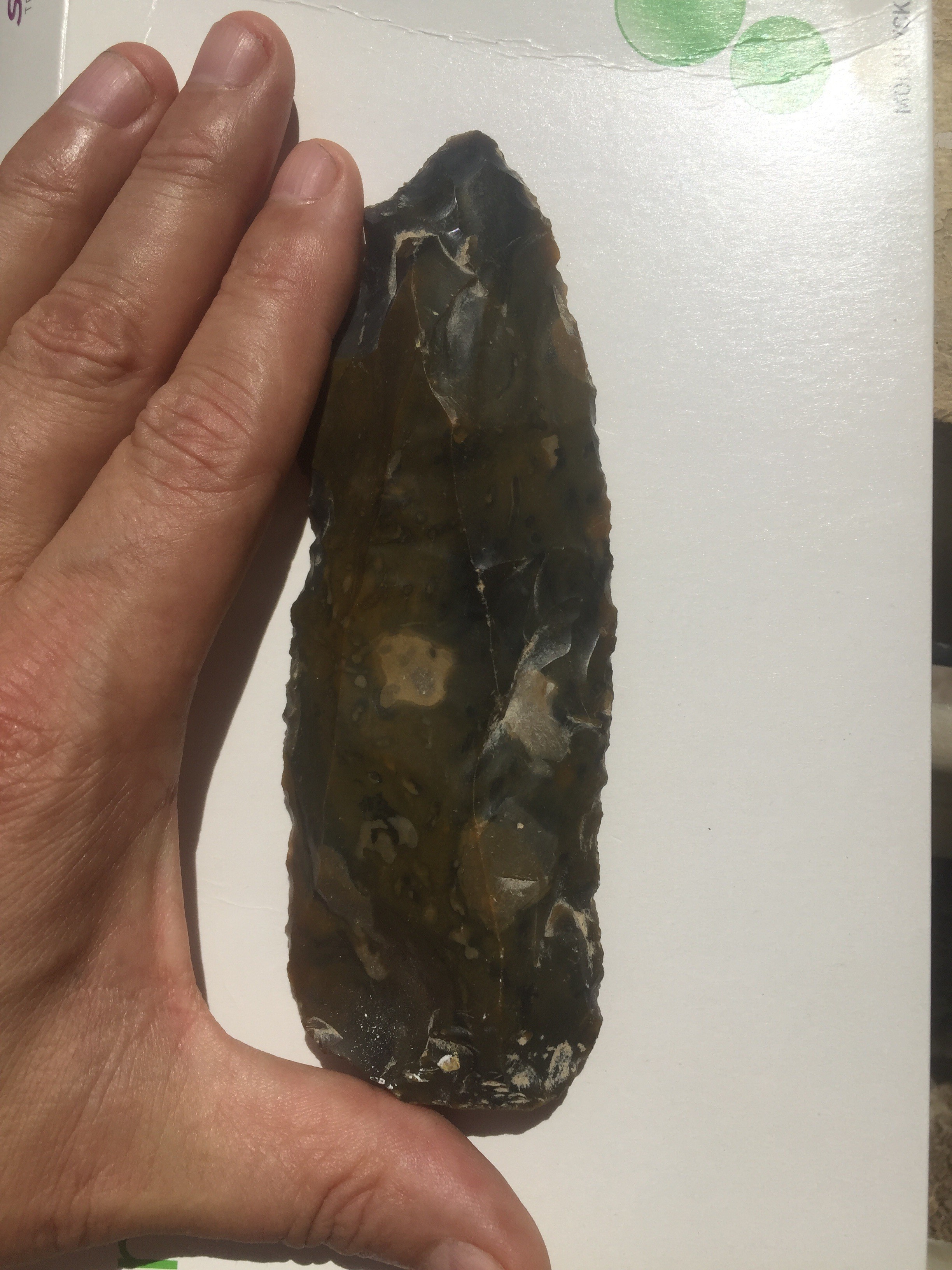

Le 13/07/2019 à 04:25, gaeldeploeg a dit :
Grande lame Moustérienne :
Allez je vais faire mon relou (mais amicalement hein! :p )
C'est pas une lame ça! :p
- C'est beaucoup trop large comme pièce. Or pour faire le racloir, l’aménagement par la retouche suppose que le support (ce qui a servit à faire l'outils) était encore plus large donc exit lame
- Si tu regardes la face sup tu as rien qui indique des négatifs d'enlèvements précédents liés à un débitage laminaire de type paléo moy
=> Du coup c'est un racloir qui a été fait sur un gros éclat (et ça reste un très joli racloir)

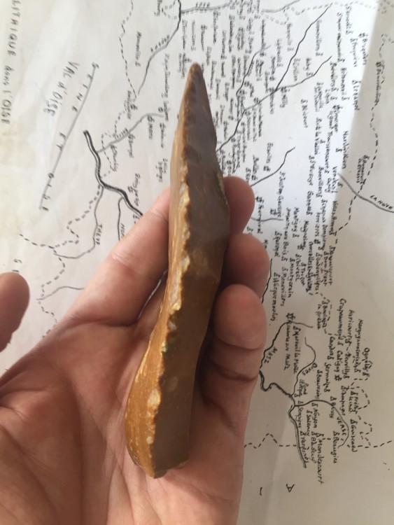

Le 15/07/2019 à 17:47, Bathollovien a dit :

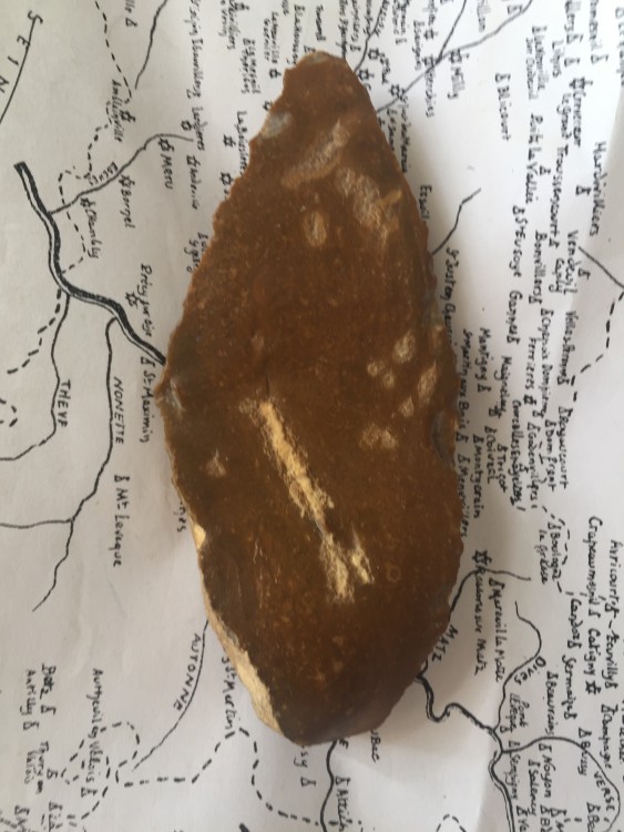

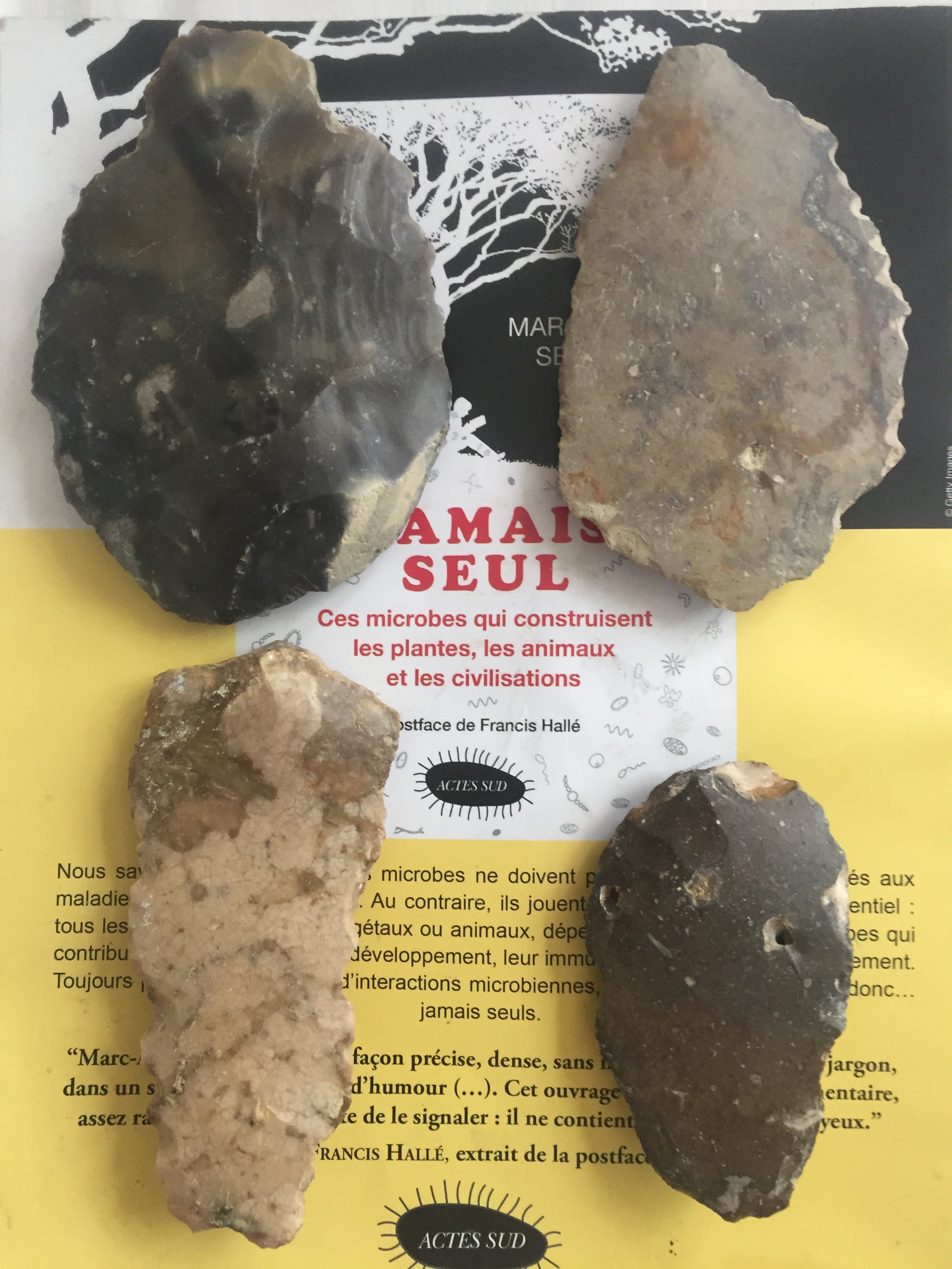

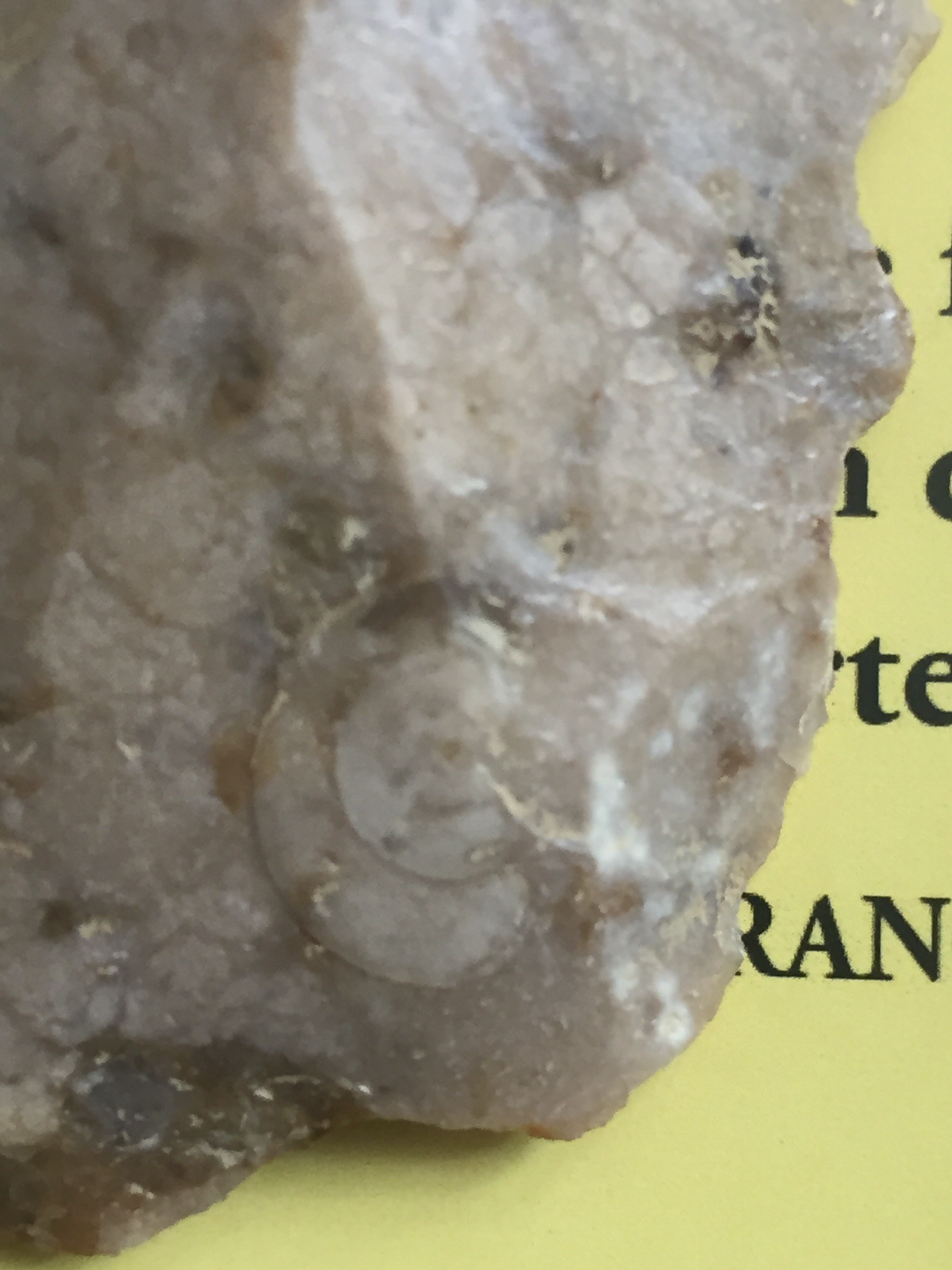

Un truque avec un mollusque ;)

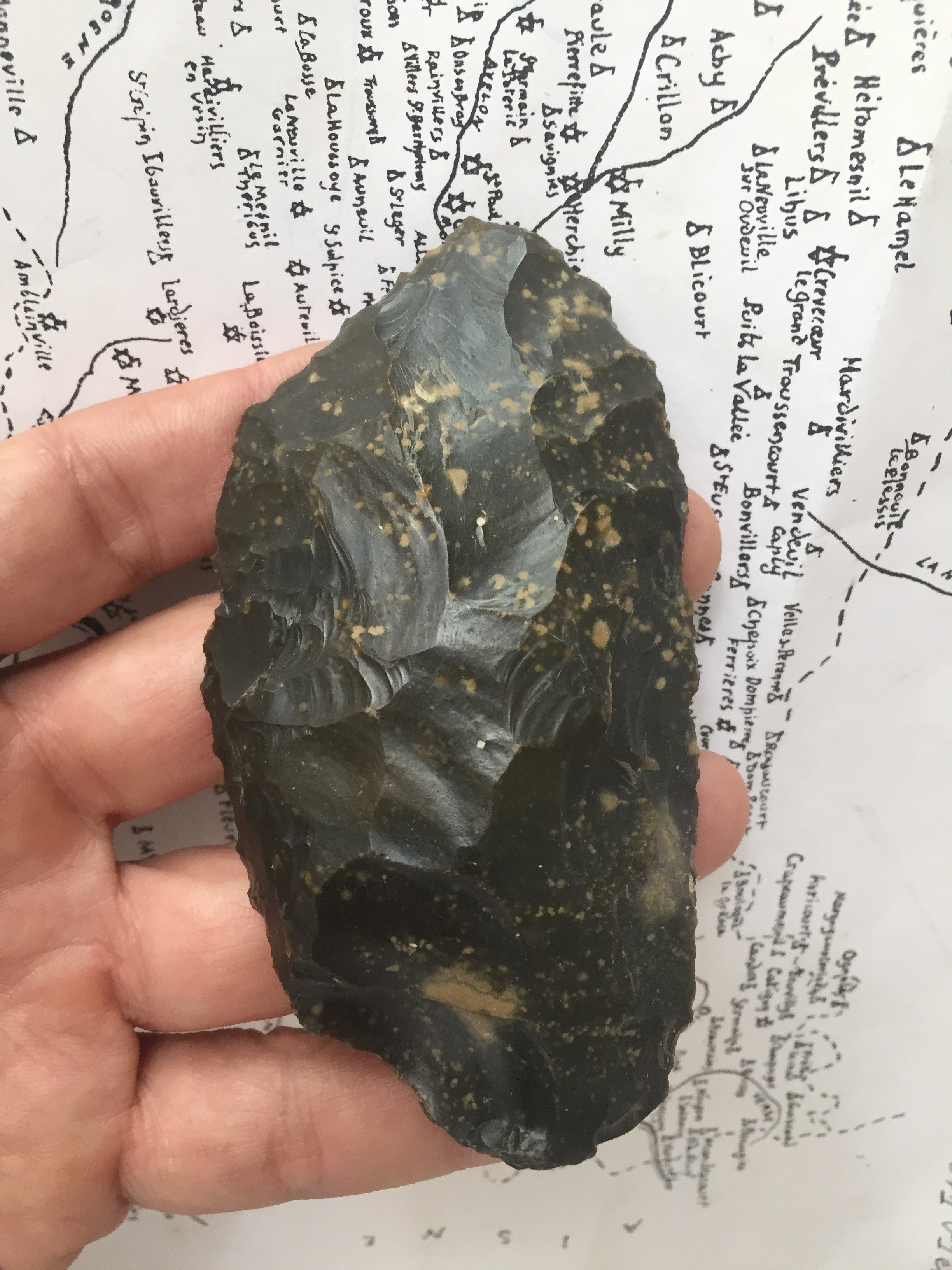

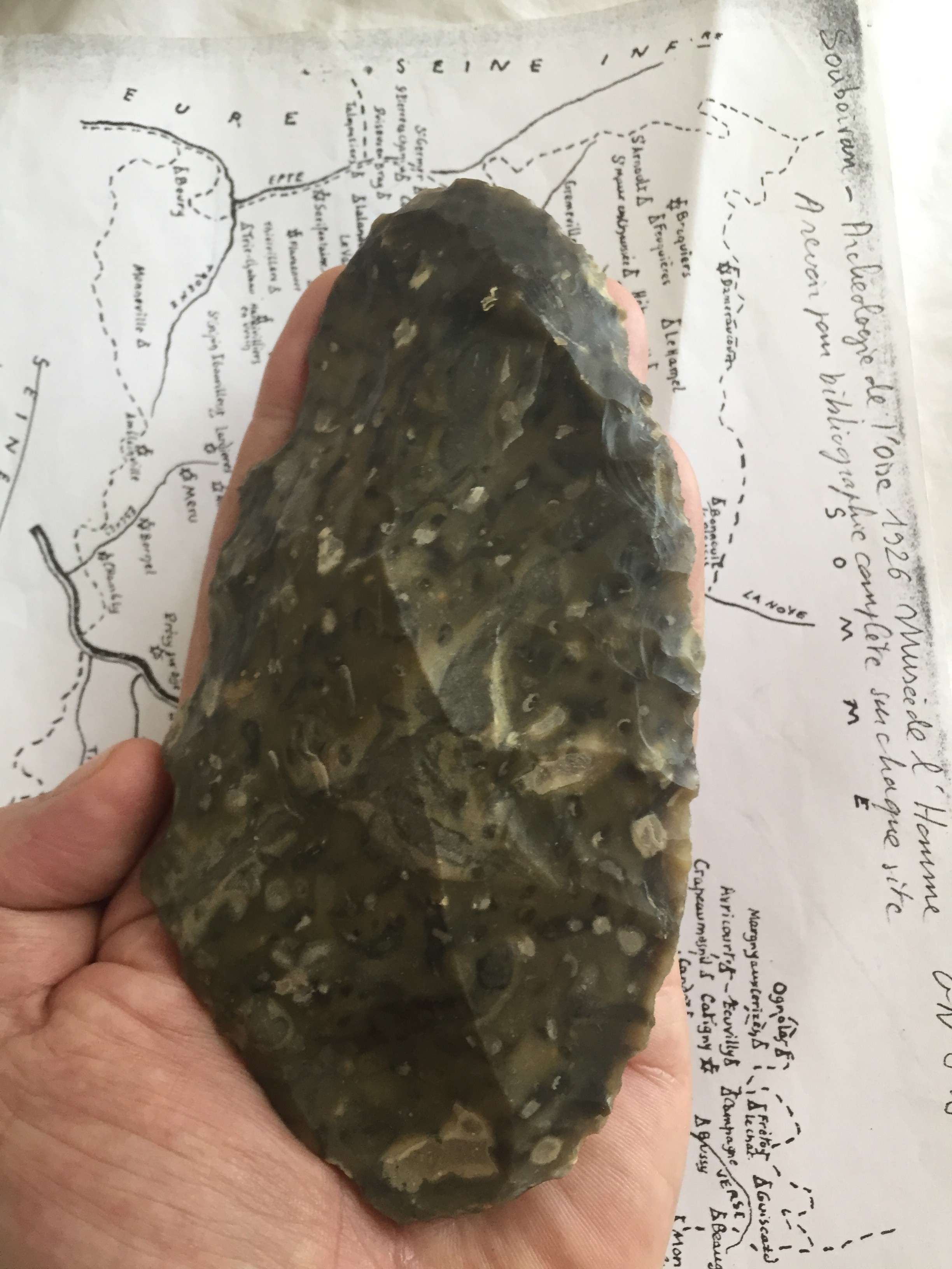

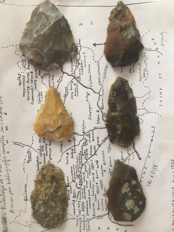

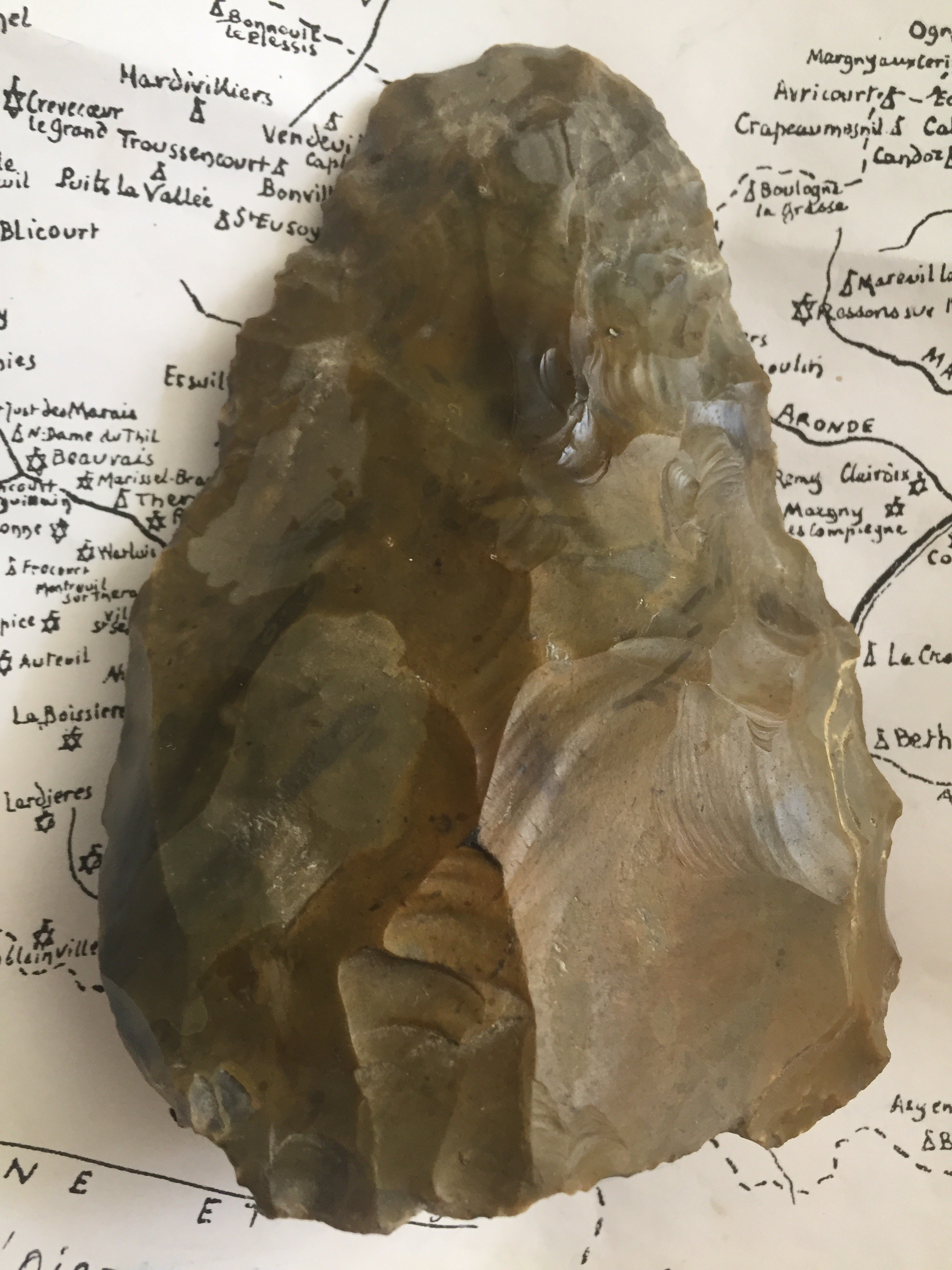

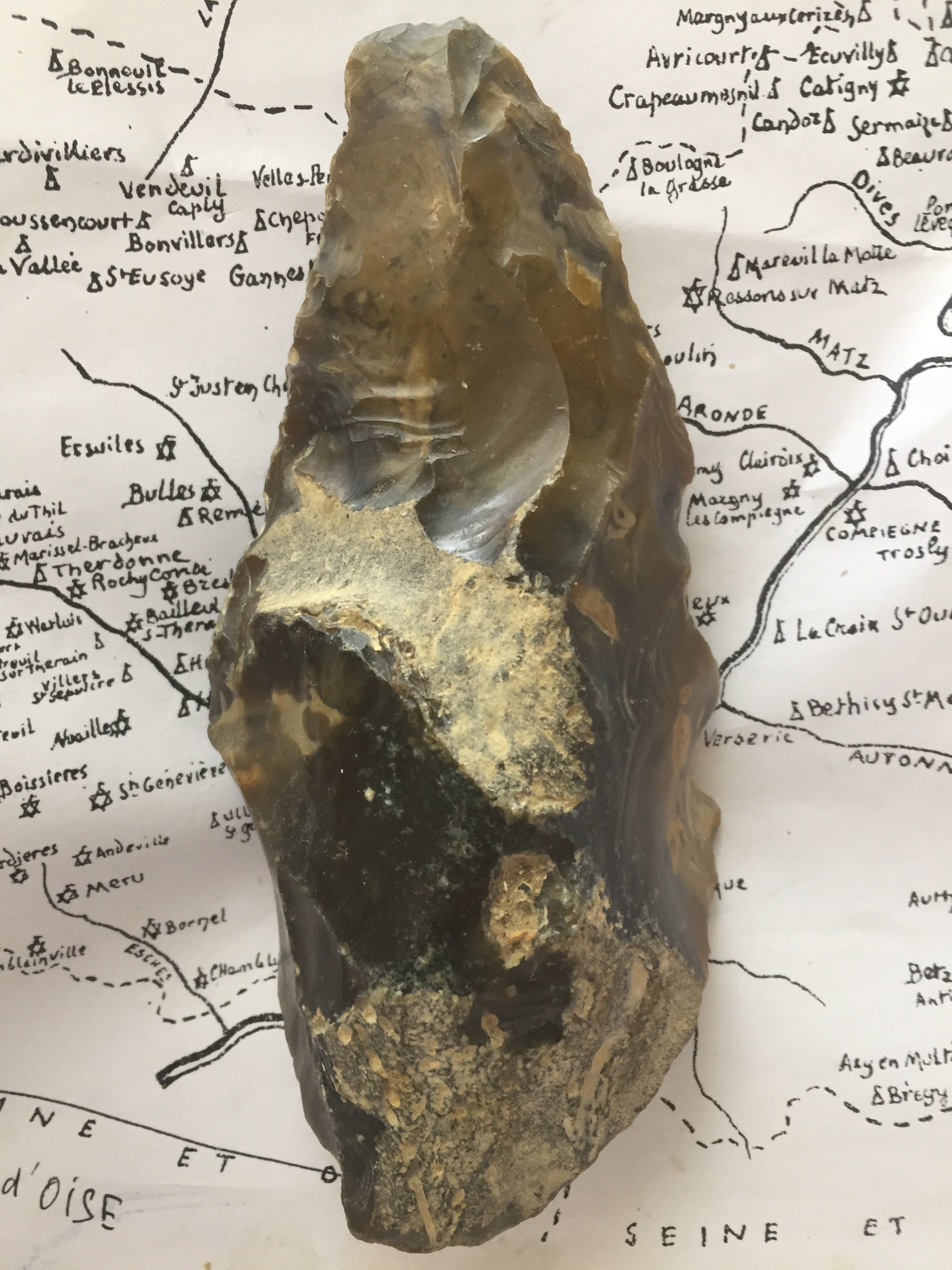

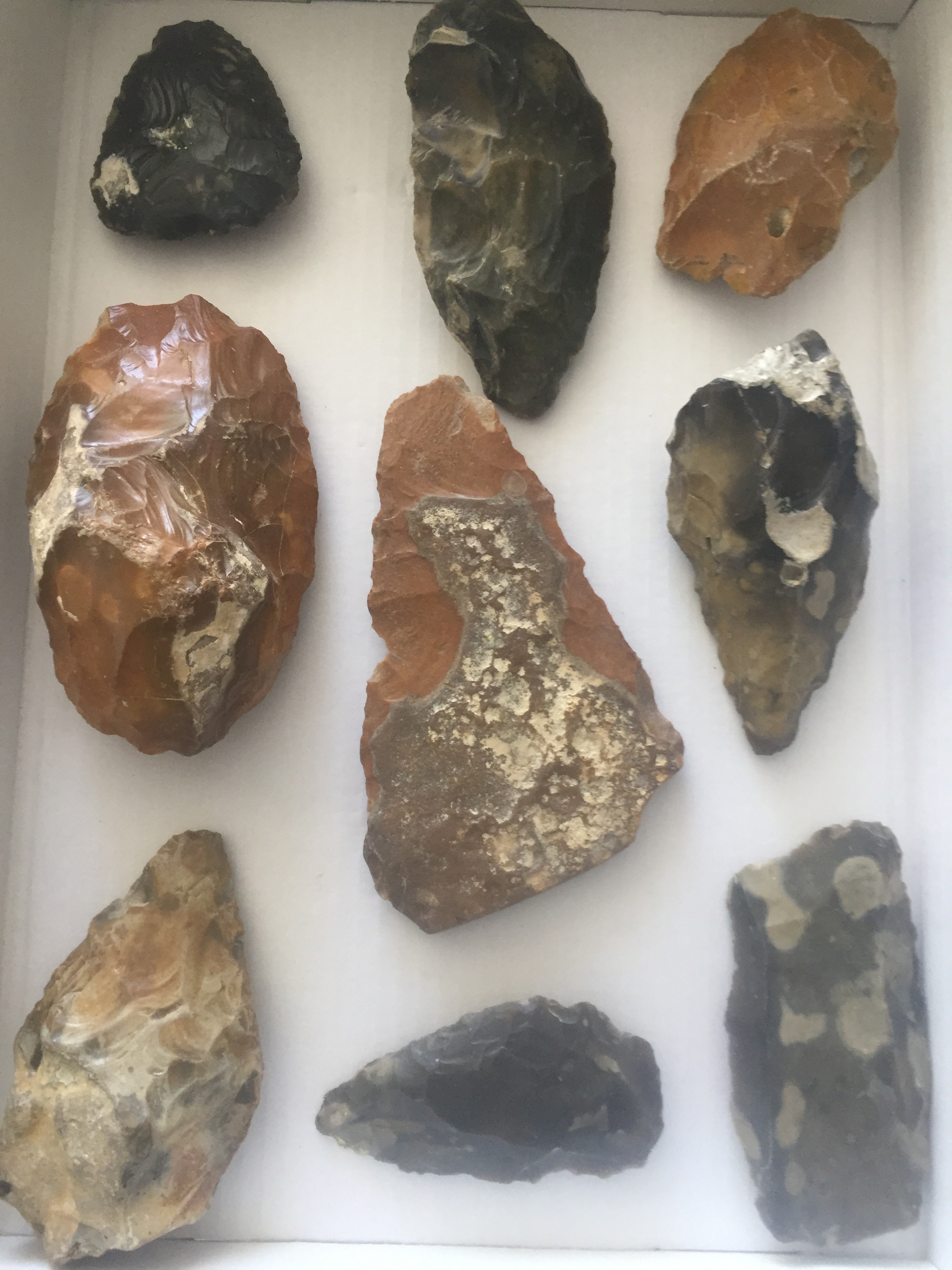

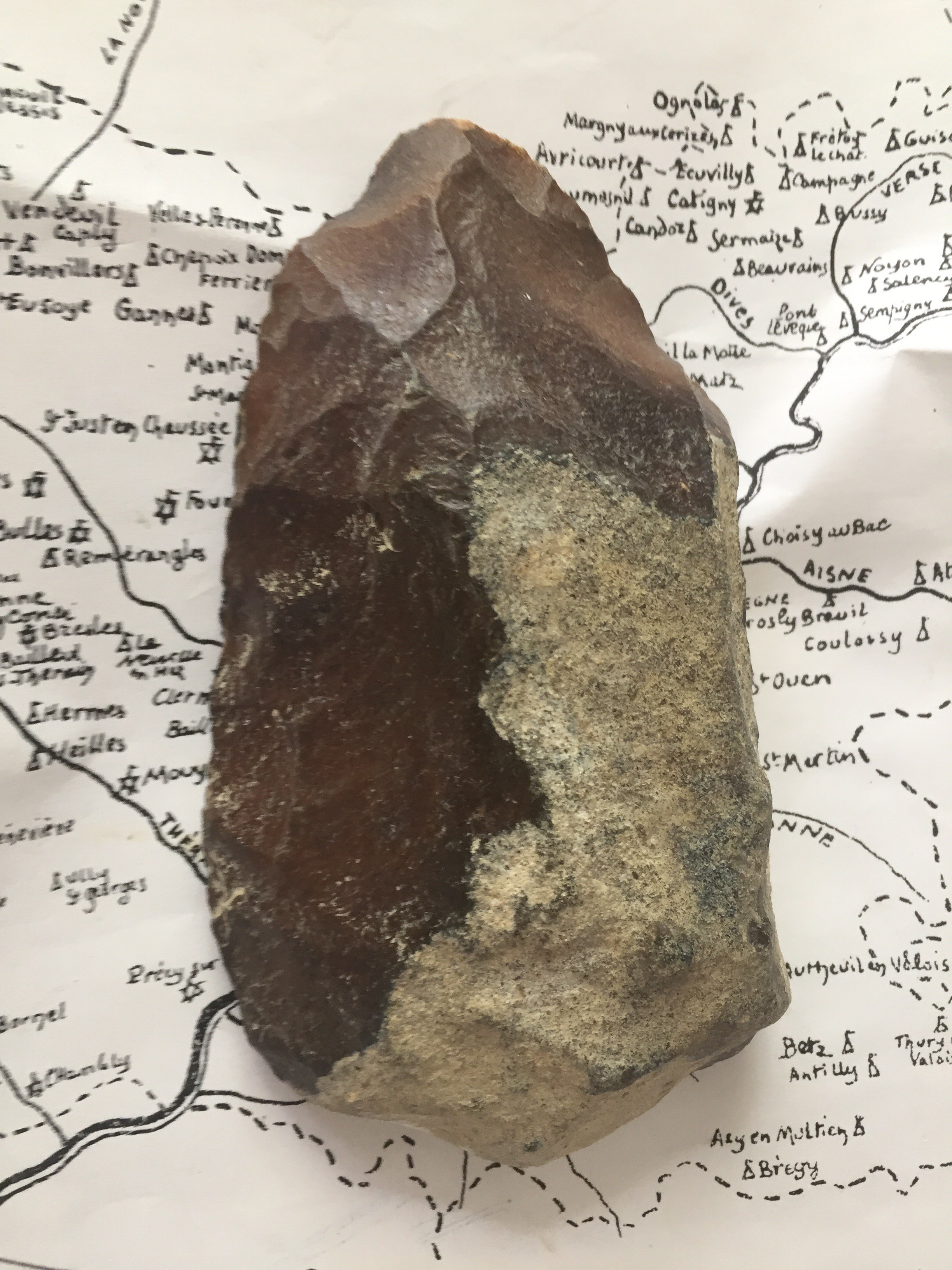

il y a une heure, angotois a dit :

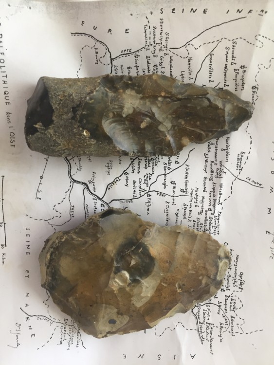

Les 5 derniers ont la m^me provenance?
C’est de l’alluvionnaire paléo de l’Oise. Les éléments les plus récents de la base sont datés du magdalénien et sont associés à des objets Acheléen. Il n’y a pas de terrasse ancienne, tout à était mélangé. Pour certaines matières premier, j’ai l’origine la plus probable a quelque centaines de mètres prés (sisi !)

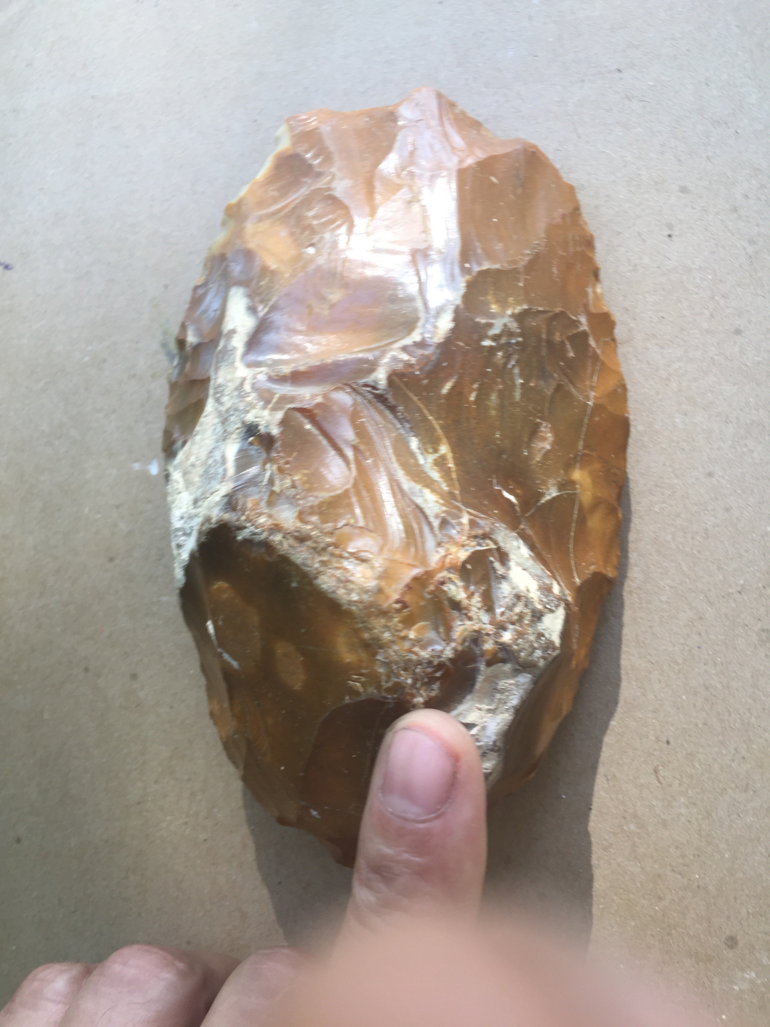

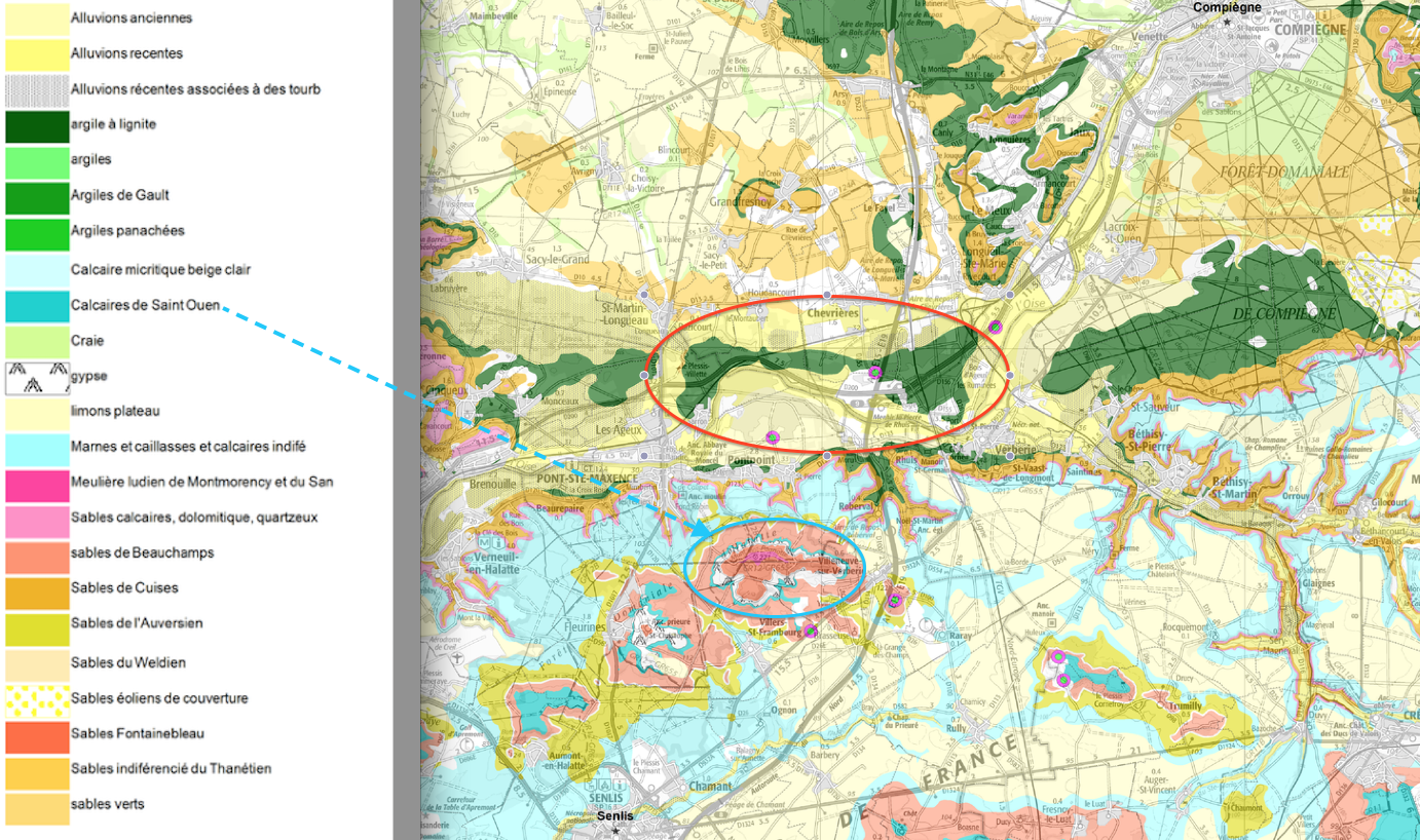

Il y a 7 heures, angotois a dit :
Le secteur de collecte est dans le cercle rouge. les flèches bleu pour les déplacements alluvionnaires, les marrons pour les colluvinaires
dans le cercle rouge il n'y a pas d'argile à lignite à l'affleurement mais des alluvions récentes et des tourbes.
Ce qui est valable pour le silex du calcaire de Saint-Ouen, l'est aussi pour certaines Quartzite.

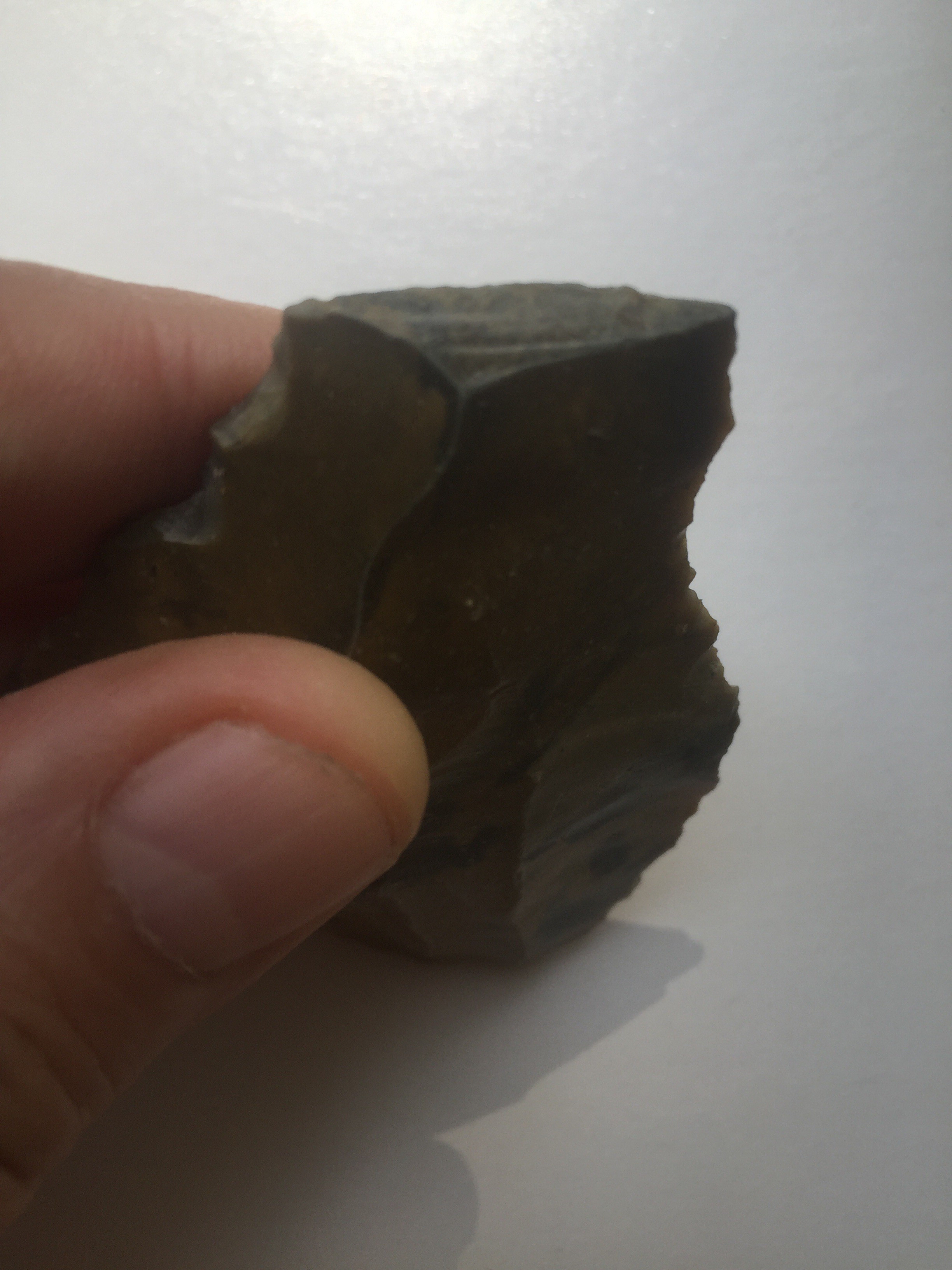

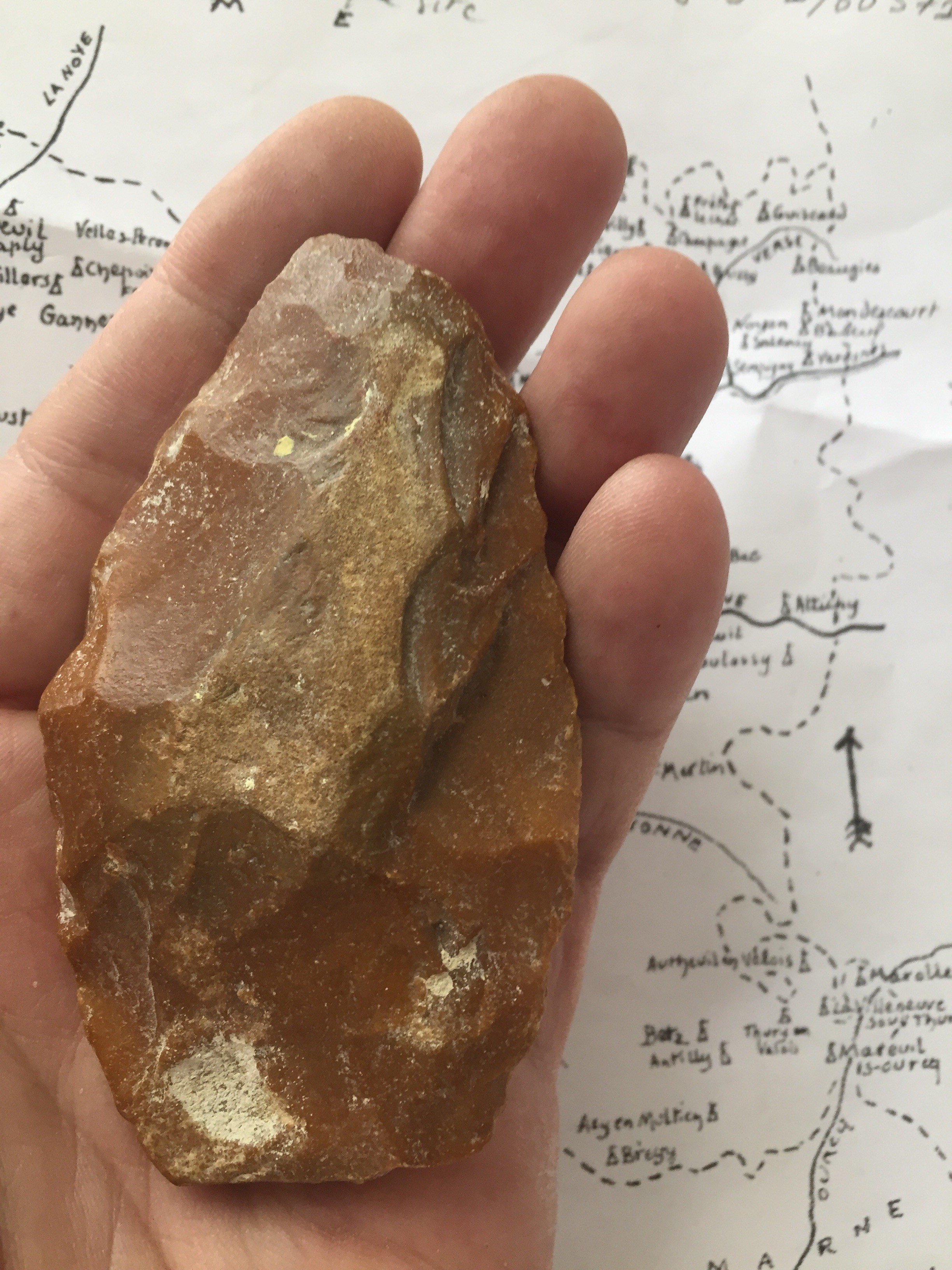

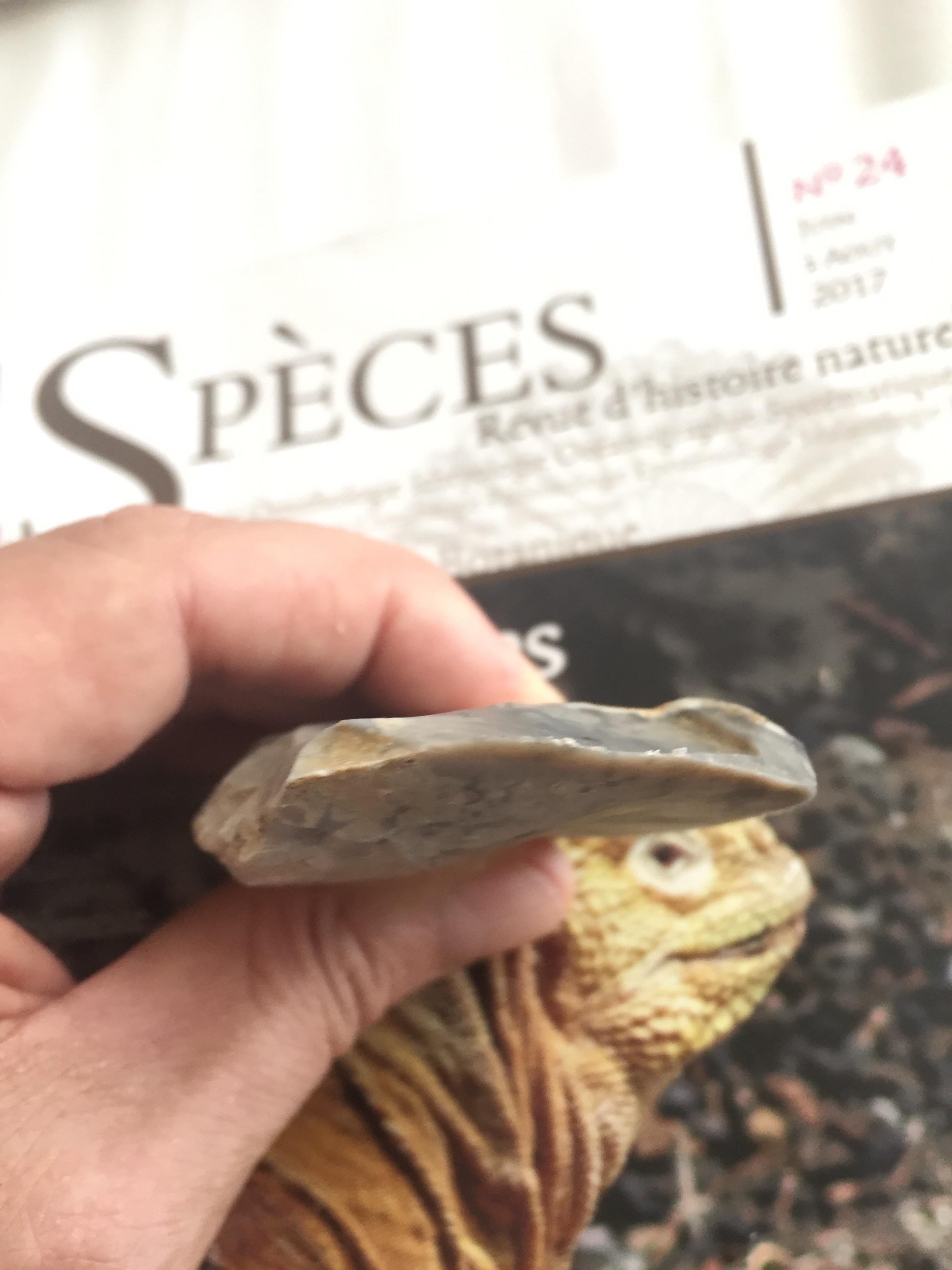

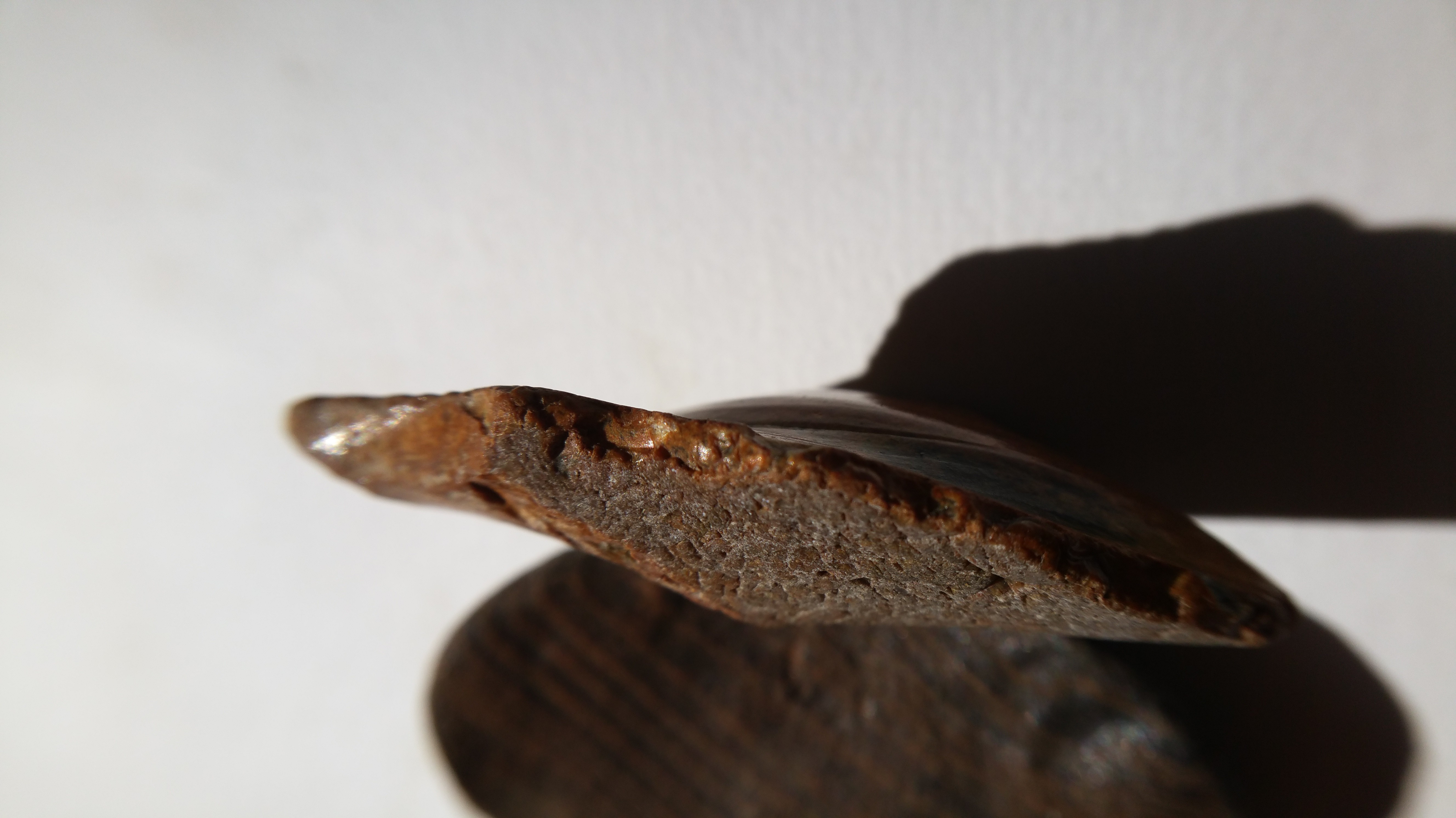

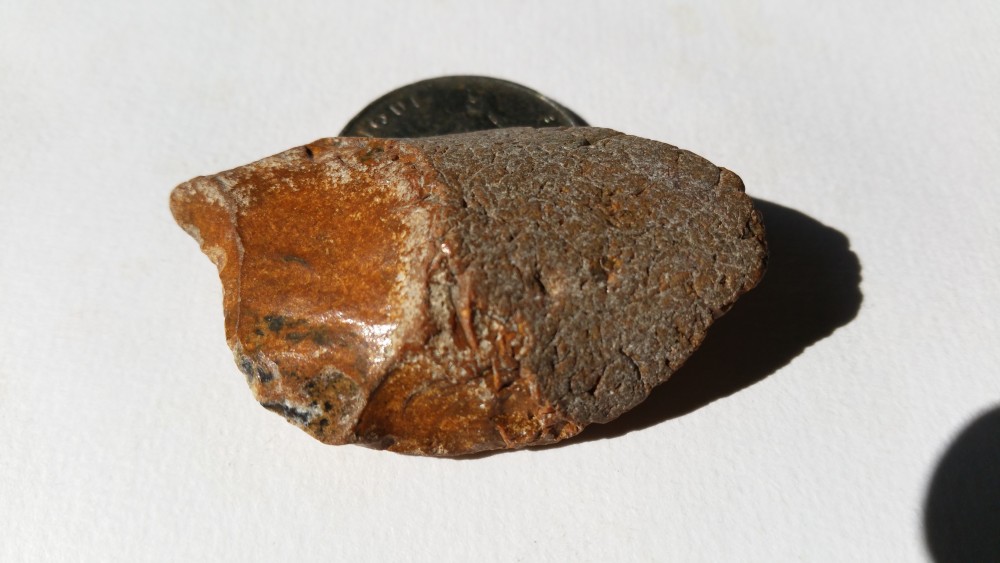

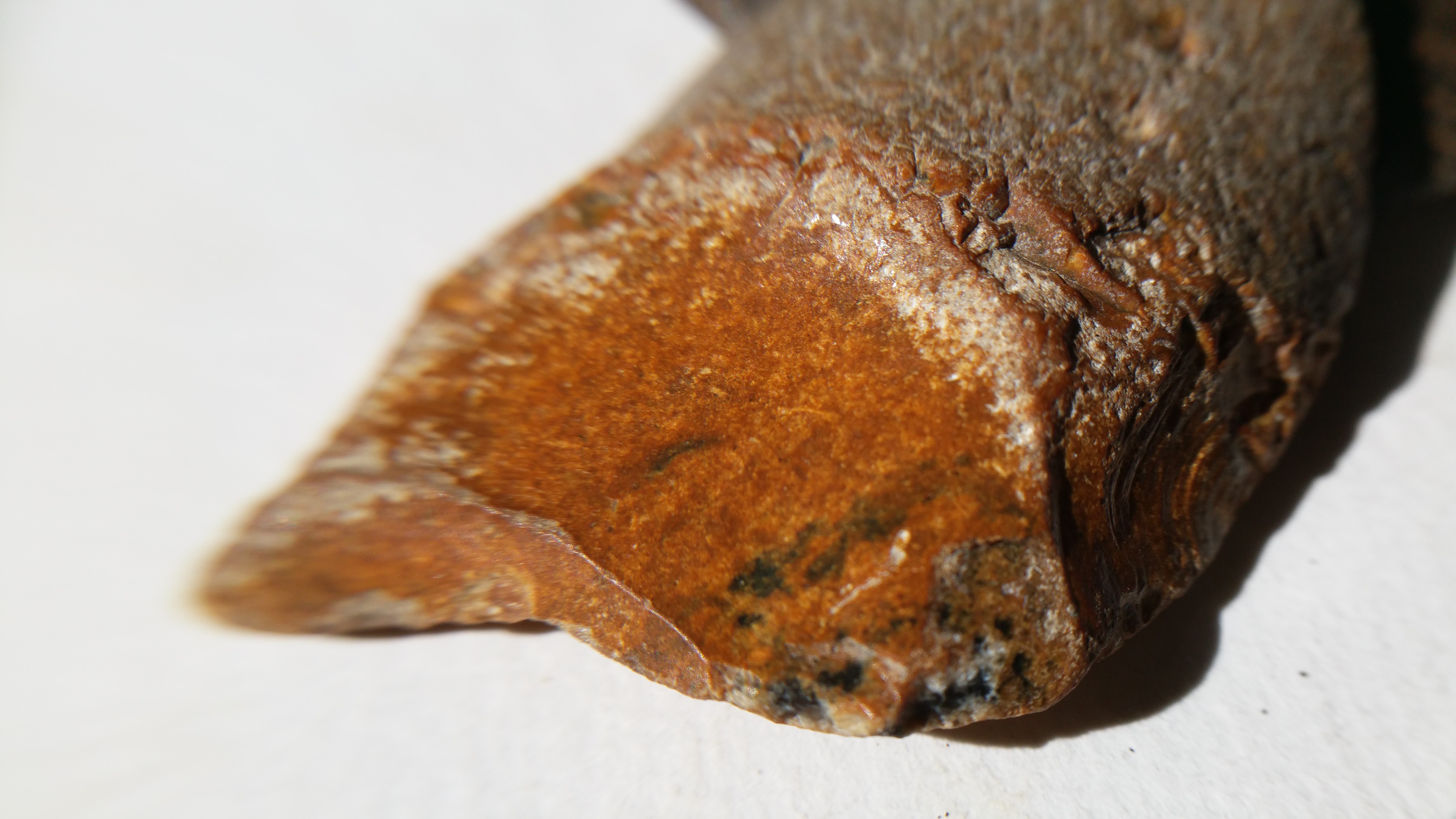

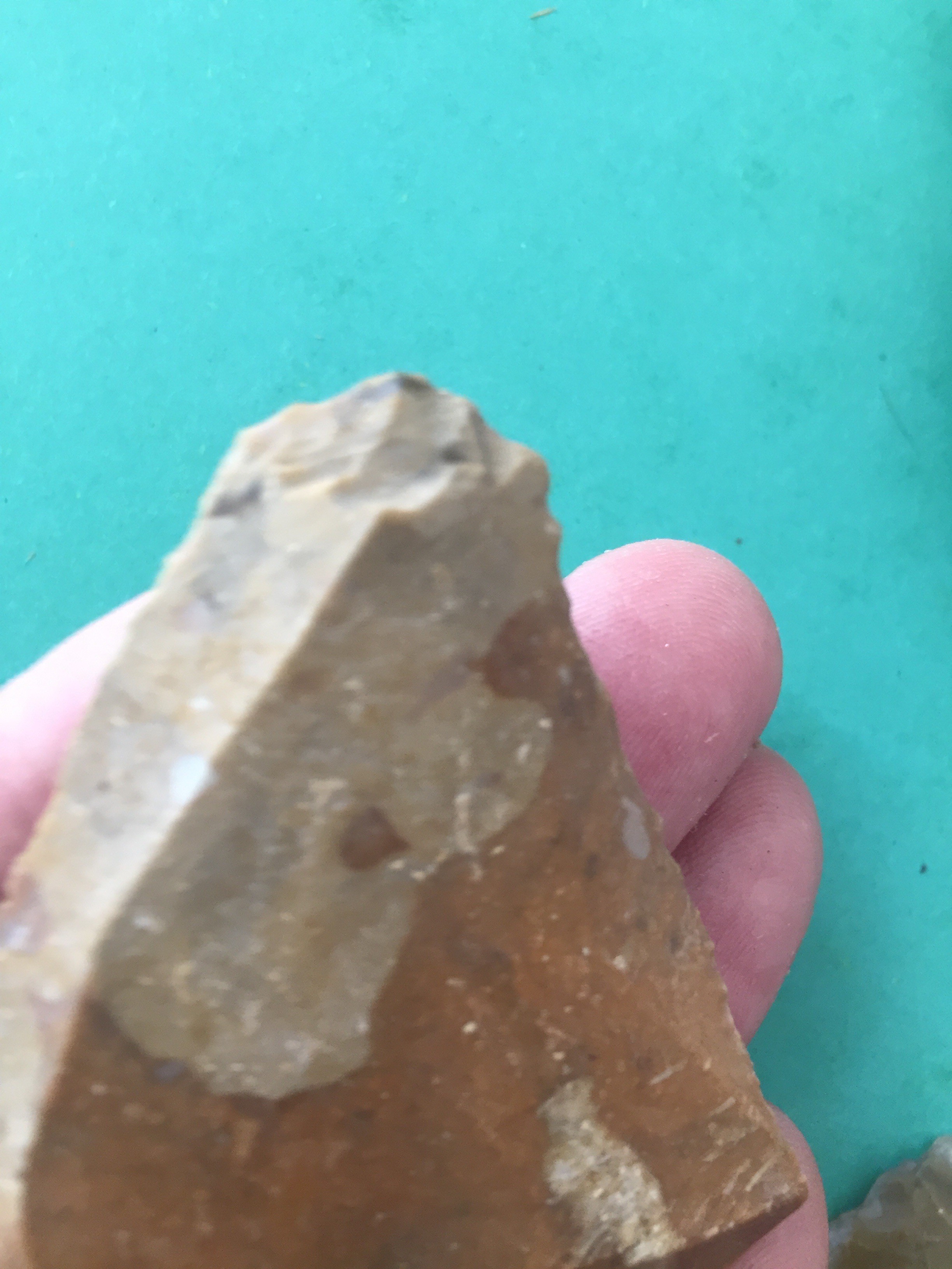

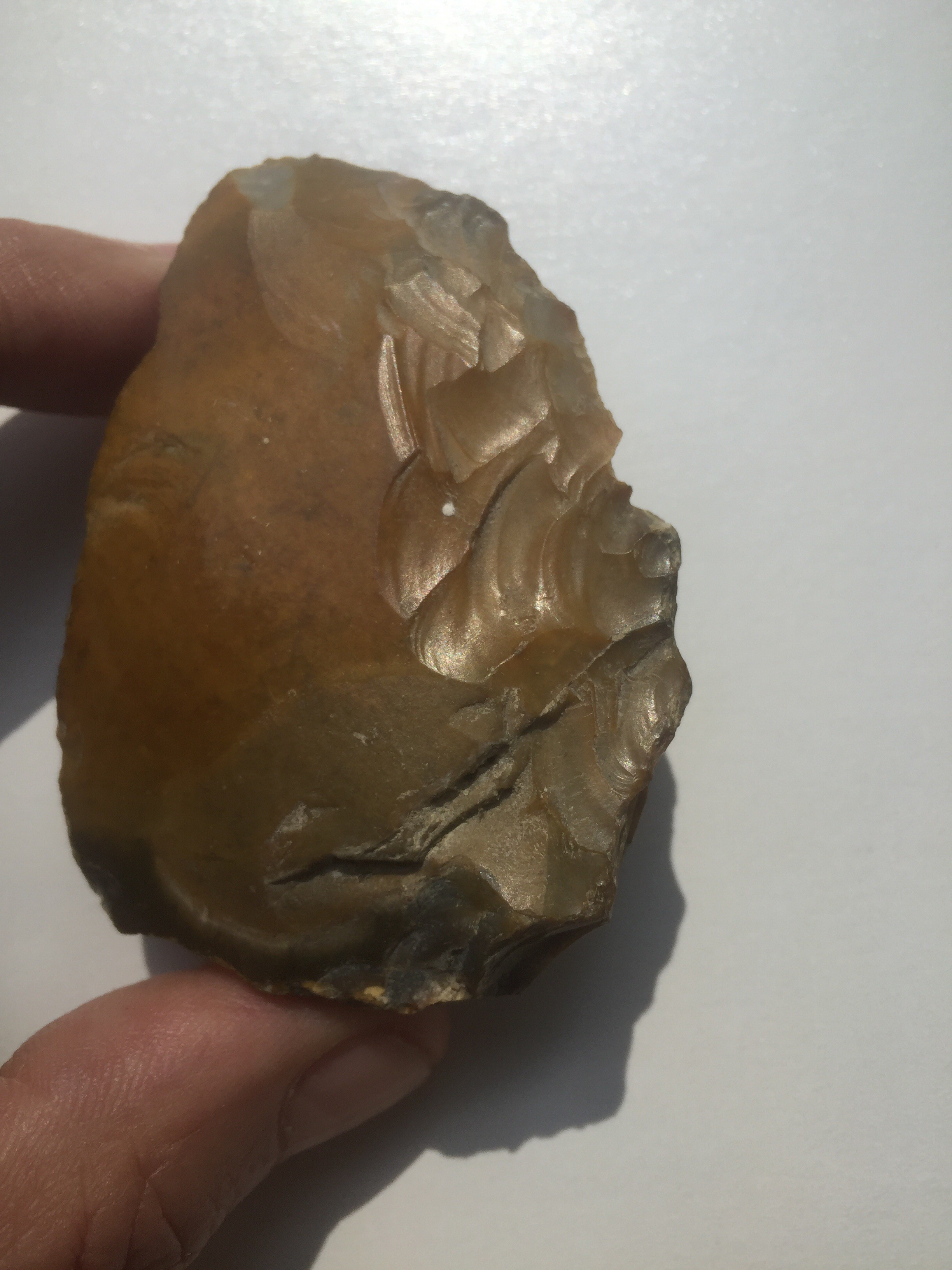

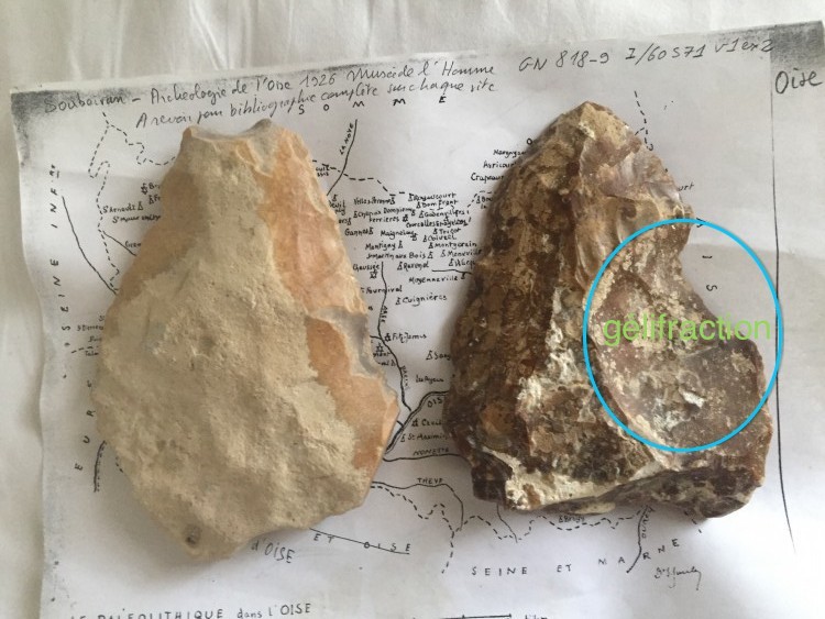

image.jpgavec nombreuse fissuration de gélification.

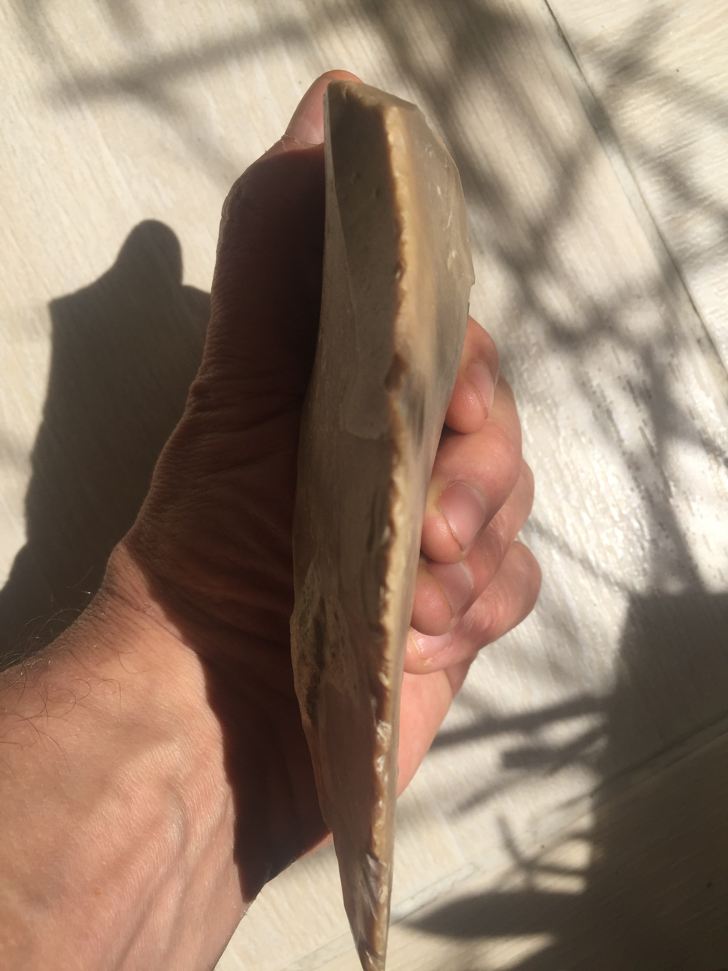

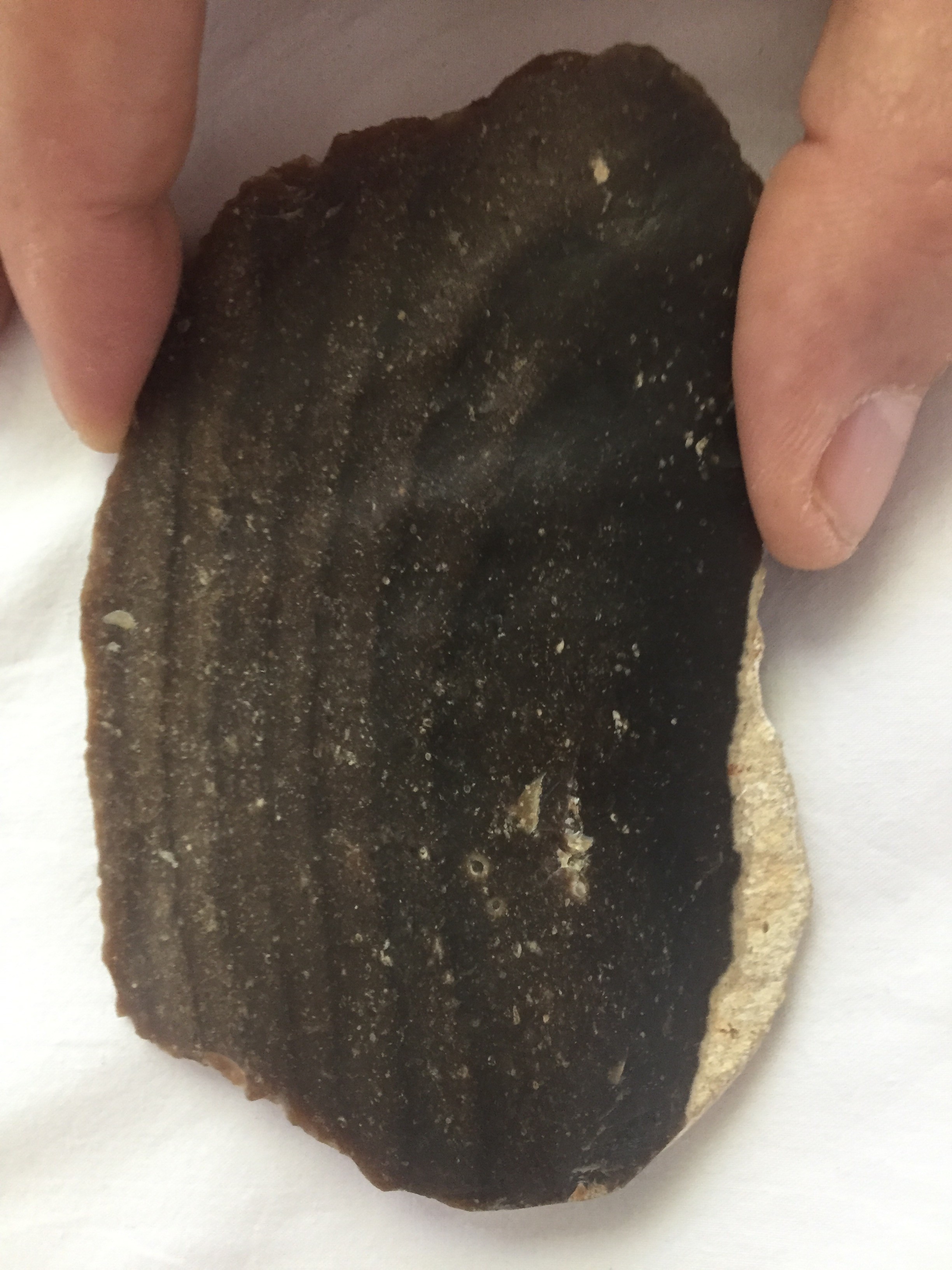

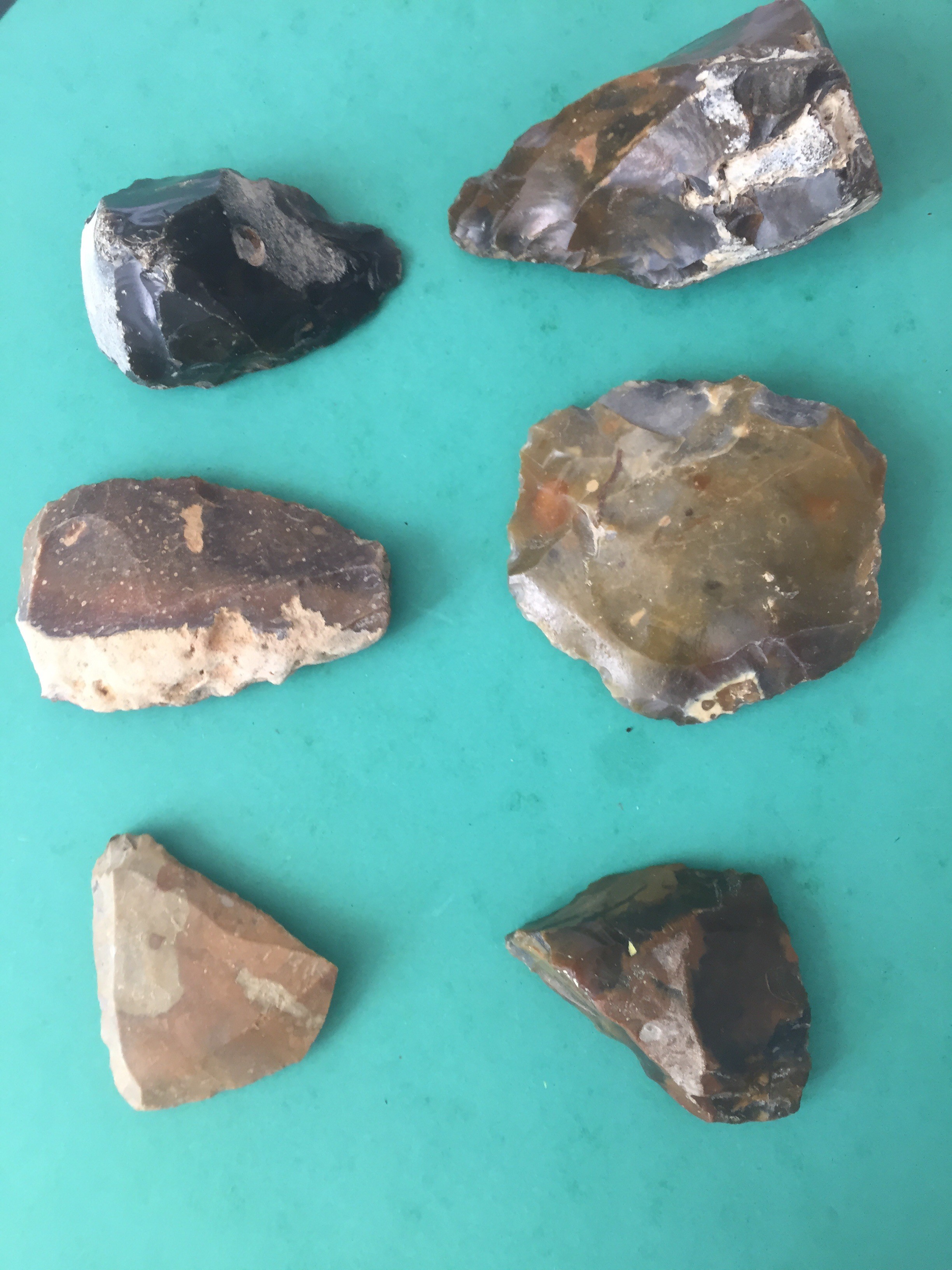

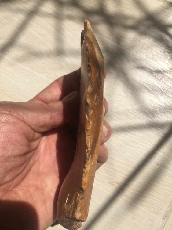

image.jpgzone de percussion.

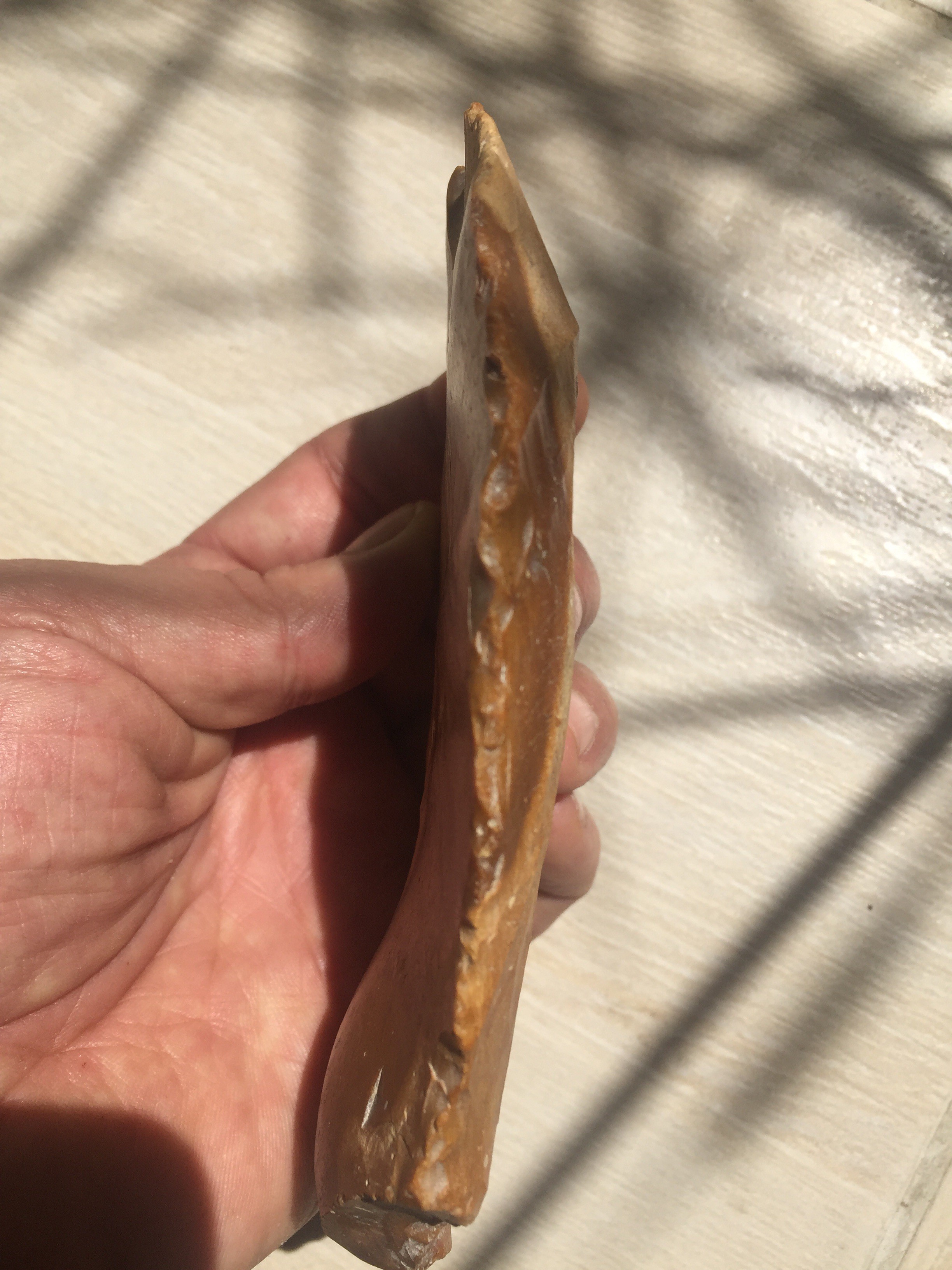

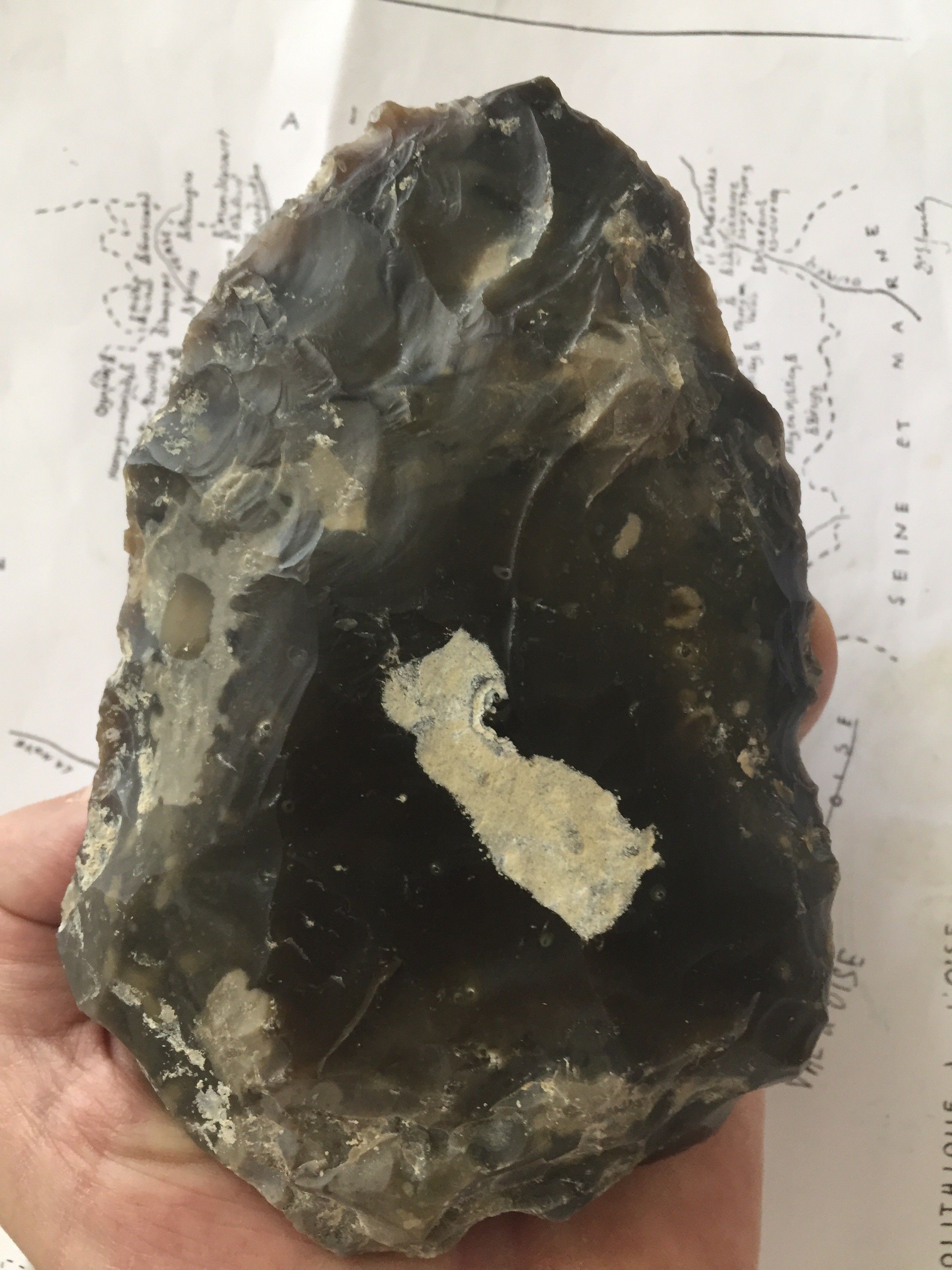

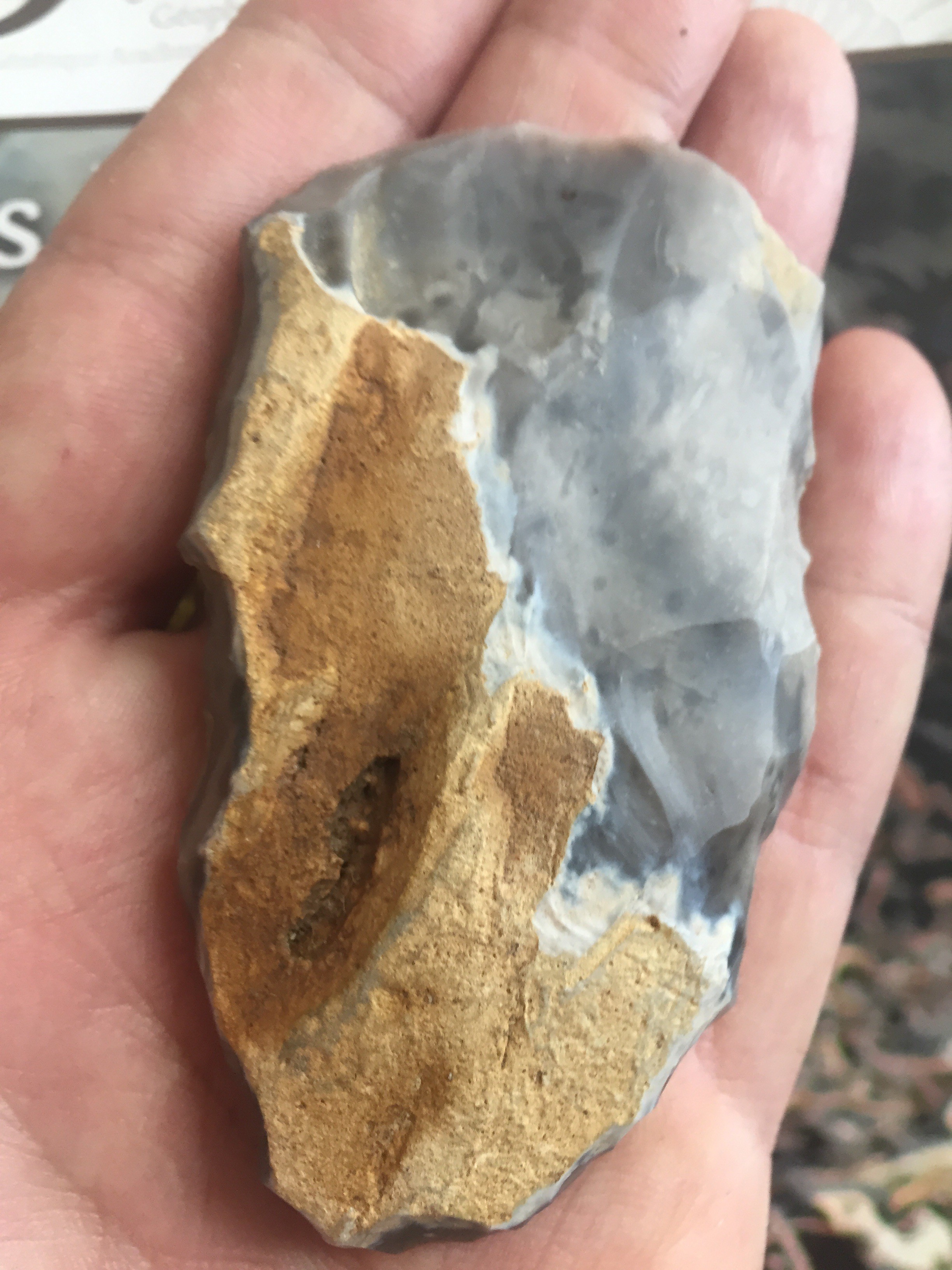

image.jpgpetite géode et un encroutement carbonaté.

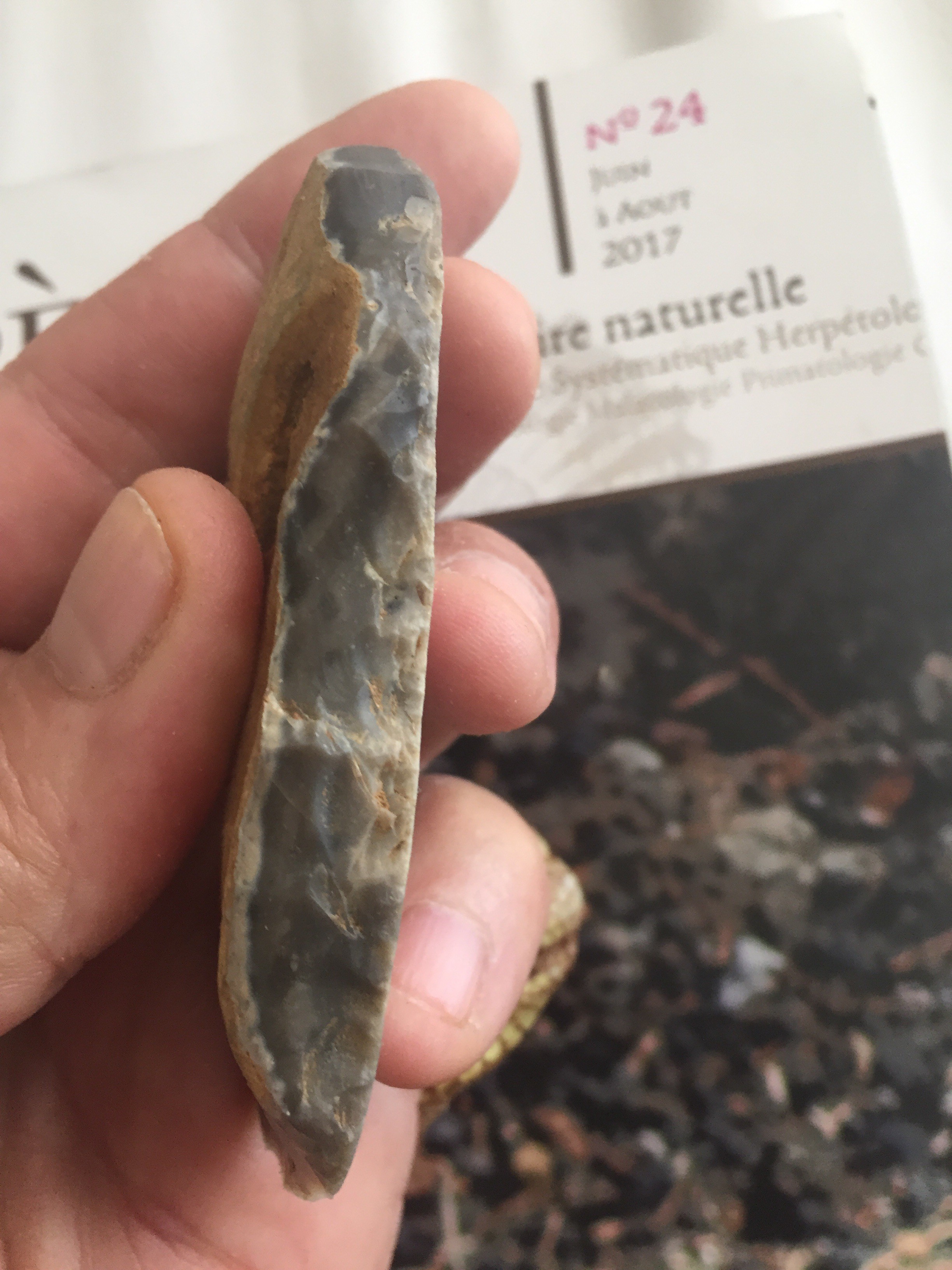

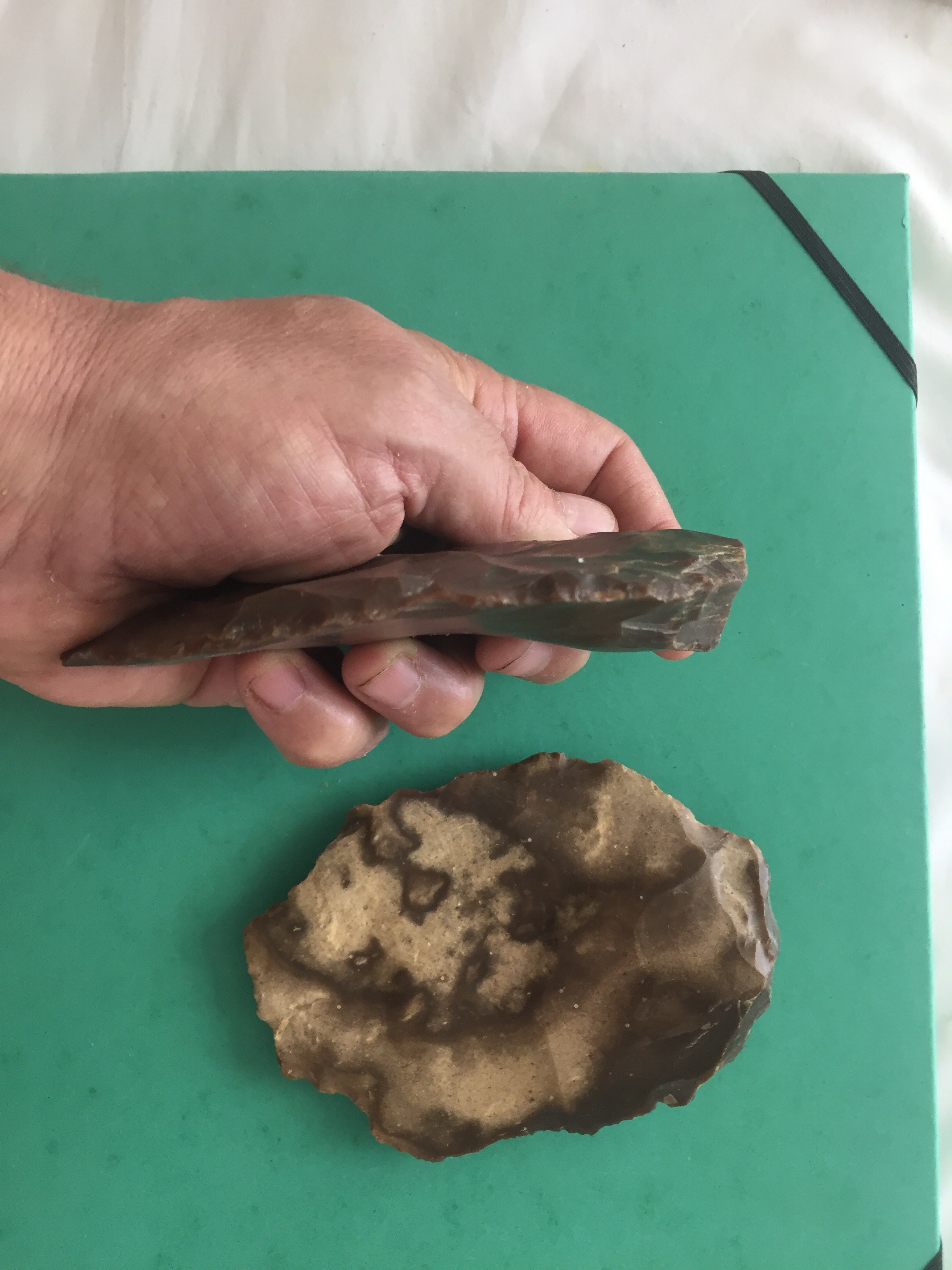

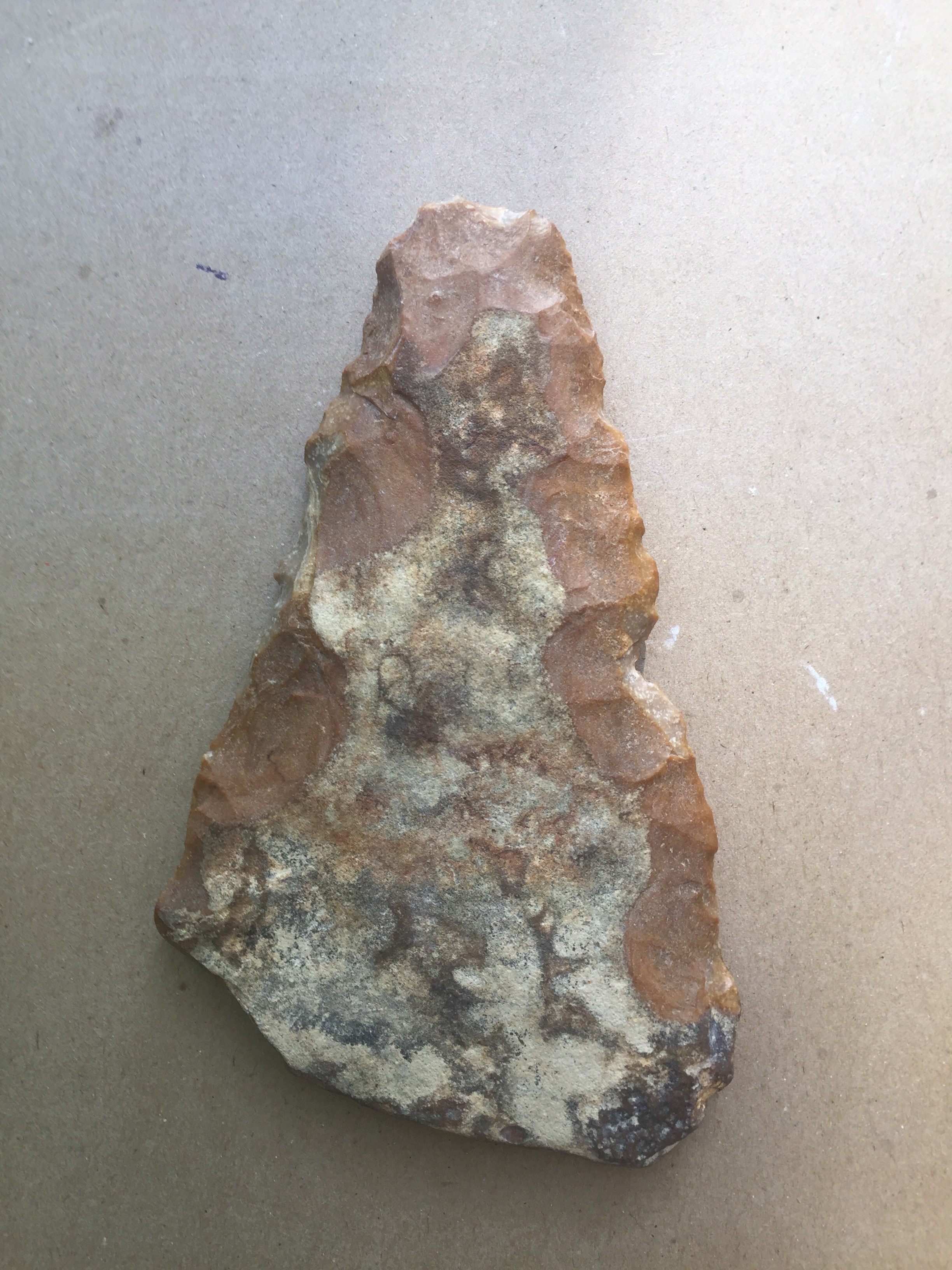

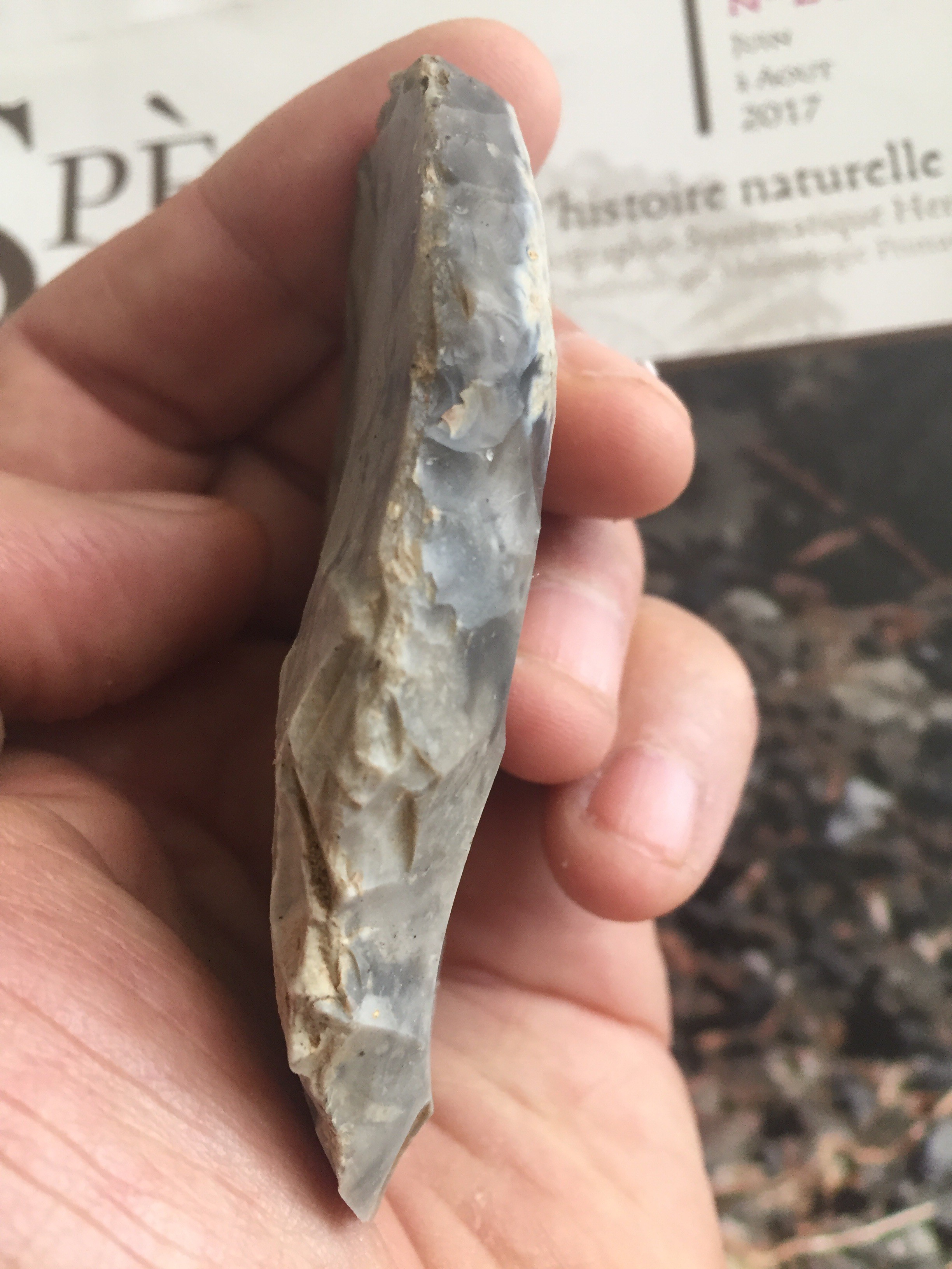

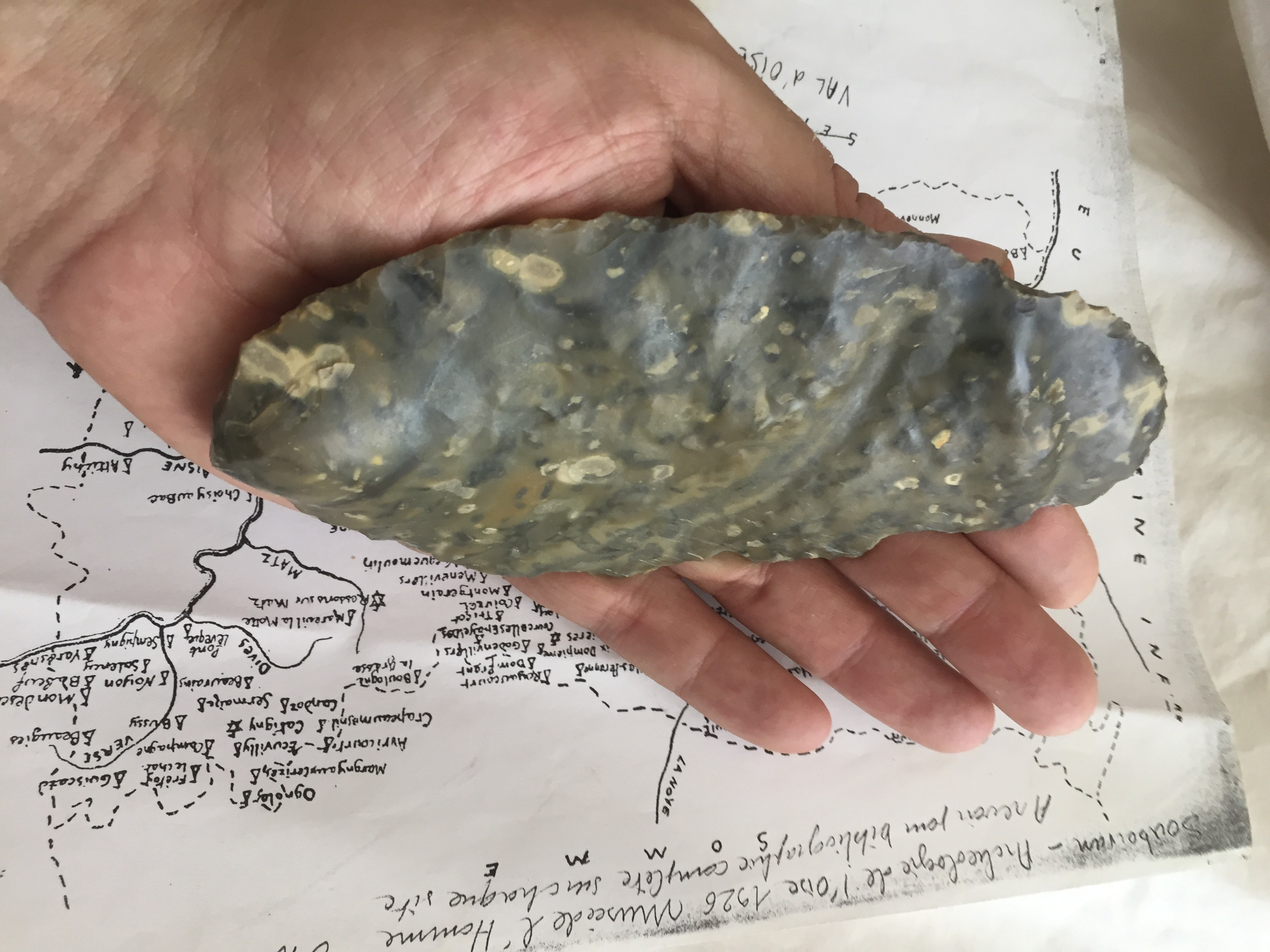

aménagement d'une plaquette:

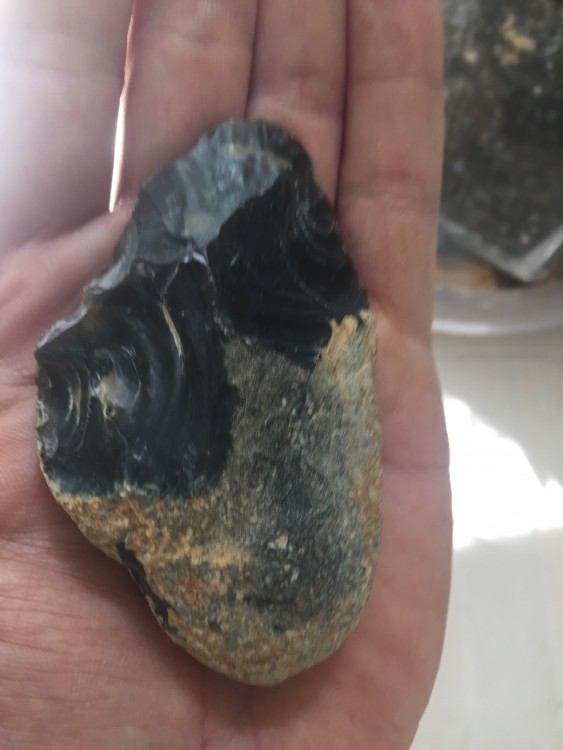

Pas grand chose à dire,,, si, beau chapeau de gendarme.
:gratte-tete:

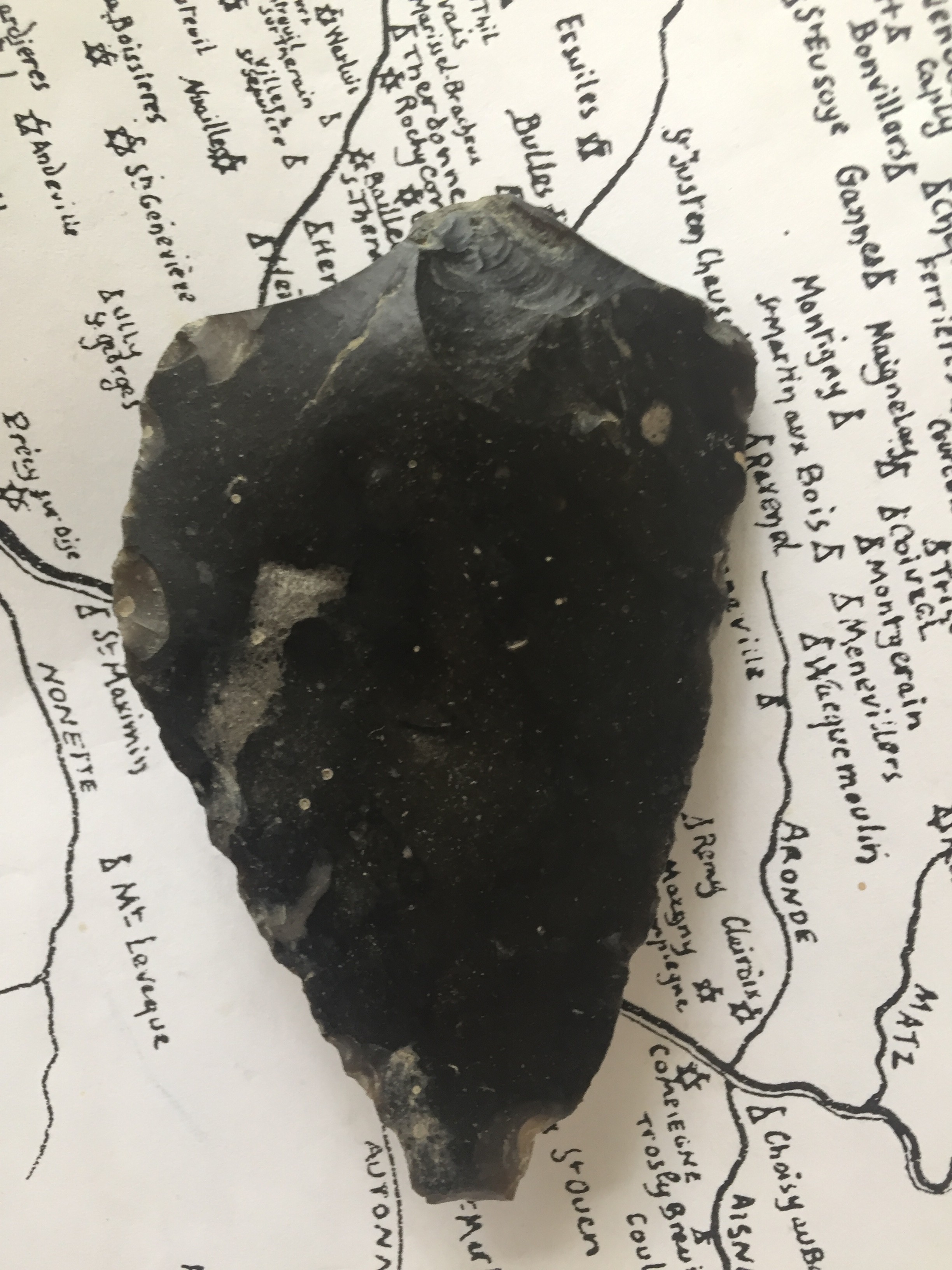

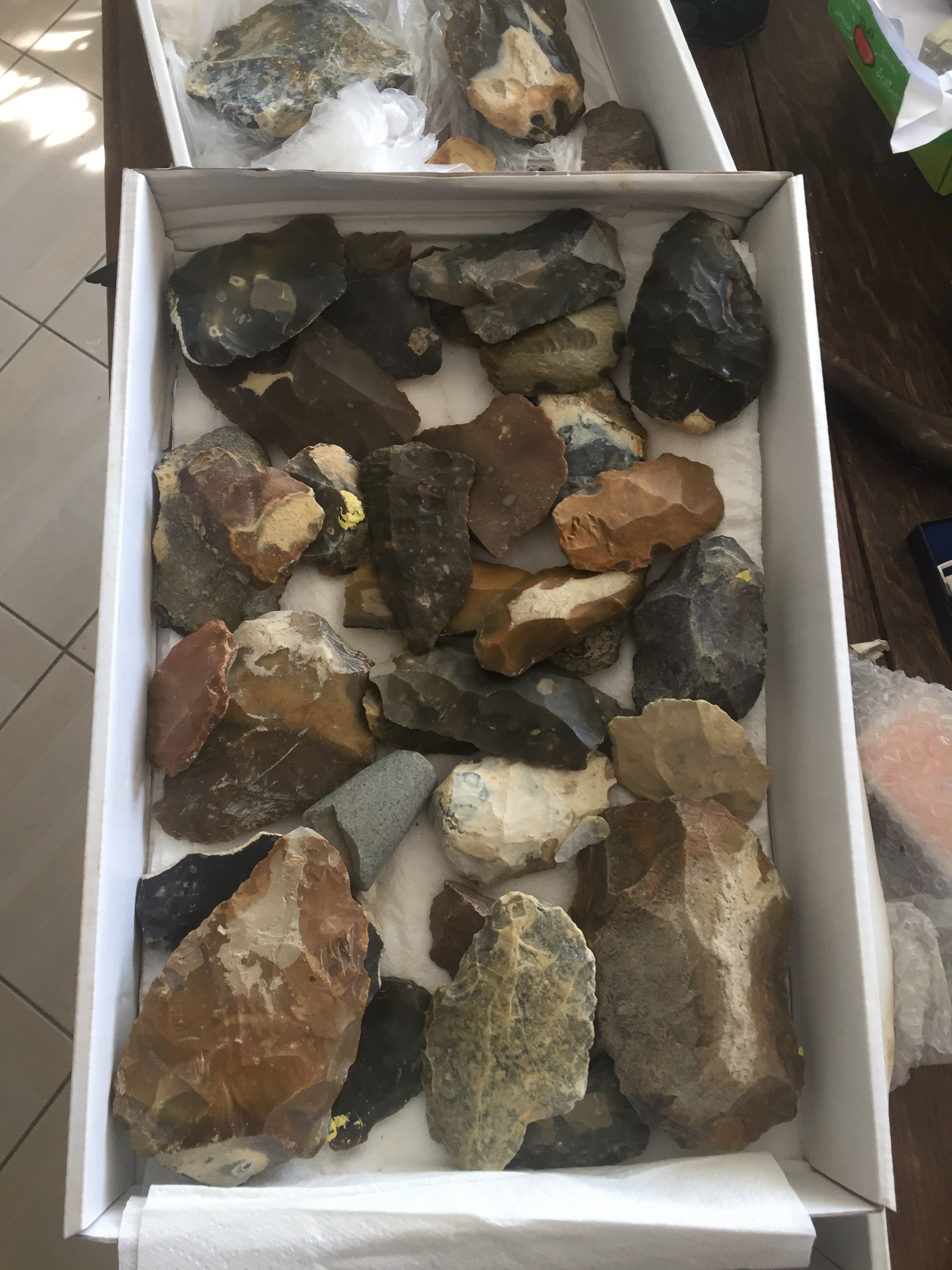

image.jpgDes centaines de Kgs:o
