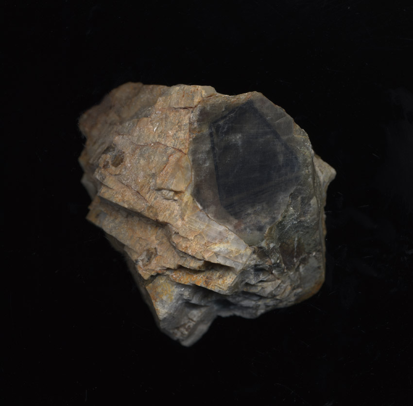

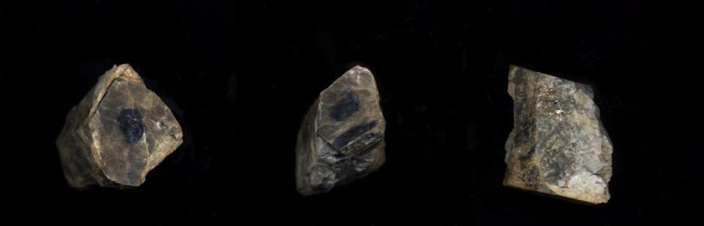

J'aimerai illustrer les zonations avec ces images de corindons du 64 :
post-2599-0-83248400-1337598950_thumb.jp
post-2599-0-80290600-1337598976_thumb.jp

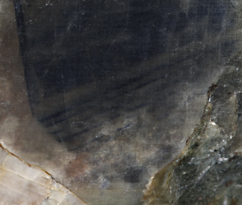

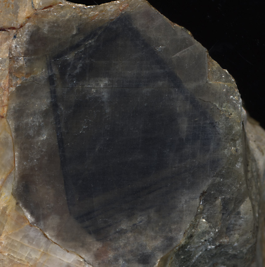

Les zones plus foncées correspondent-elles à un ralentissement de la croissance ?
Comment interpréter les stries serrés en bas à droite du premier exemple ?
Merci,
Autre question : y a t'il des données sur la croissance du corindon dans les différents milieux possibles ?
Peut-il y avoir décroissance et reprise de la croissance ? (non, c'est pas politique !)
Un zoum du premier cristal :
