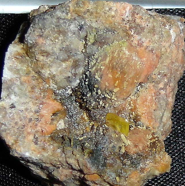

Je poste une hémimorphite de l'Argentolle sur le sujet Argentolle ou la coupe est parfaitement visible,et justifiée

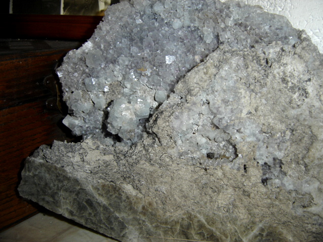

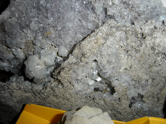

En voulant désépaissir une pièce de fluo de Durfort
La lame est passée pile poil au milieu ,il y a la même chose sur chaque morceau :sourire:
C'était caché par de l'argile etc ,et du coup j'ai conservé le morceau qui était en surépaisseur

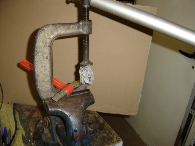

Voila ce que j'utilise de temps en temps
Bien souvent je coince l'échantillon dans les mors de l'étau directement
Ca coûte quasiment rien,et comme je m'en sert assez peu!
J'ai coupé une pointe de marteau brise glace pour avoir une meilleure direction de l'effort quand c'est nécessaire
Mais ça fonctionne bien
Un truc,quand c'est en pression ,un petit coup de marteau sur la vis pour casser

Important,des lunettes de protection, même dans l'étau,ça part assez vite dans tous les sens

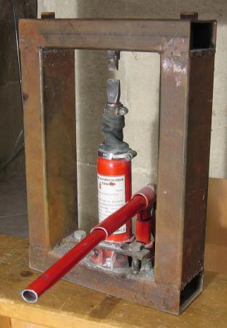

Fabriquer un trimmer est simple,mais il faut savoir souder,et ne pas oublier qu'un cric de ce type du fait de la position de sa pompe ne peut travailler que dans cette position C'est a dire que le "couteau/ ou pointe" est fixé sur le bati et que la pierre a trimmer est posée sur le vérin lui-même et monte vers le couteau/pointe (l'inverse est possible mais dans ce cas il faut tenir la pierre contre le haut du bati)
Quelques photos de crics en attendant
Veux tu construire ton trimmer toi même,et quelles dimensions et nature de cailloux veux ty y faire passer
De cela dépendra la puissance de ton vérin,et la résistance a prévoir de ton bati
Les plus gros blocs ,je les traite au marteau et au burin,éventuellement à la scie diamantée
Un petit cric de 2 tonnes a acheter dans un magasin de bricolage est suffisant dans la plupart des cas

J'avais envisagé d'en faire un ,c'est pas très compliqué
Je te propose ce dessin ,a faire réaliser ,si pas bricoleur ou soudeur, par le serrurier du coin
Malheureusement un trimmer à l'achat vaut cher
Je précise que tout dépendra de la qualité de la réalisation et de l'adresse de l'utilisateur et pour le résultat et la sécurité d'emploi;Il ne faudrait pas qu'une soudure mal faite pète au nez de l'utilisateur :super:
Utiliser un fer enU de 60X30 mm mini c'est la ceinture et les bretelles,mais bon,sait t'on jamais
La dimension idéale pour moi est un encombrement maxi de type A4

en inversant le systeme ça serait plus pratique plus besoin de proteger le verrin contre la poussiere en fixant le verrin sur le haut du batie et en plus les eclats ne sont plus a hauteur du visage c'est juste une idée
les soudures sont mème renforcées avec deux boulons qui traversent le batie :siffler:
Je crois surtout que c'est fait pour empêcher le tout de basculer quand on pompe .Les tiges filetées traversent semble t'il un plateau sur lequel le bati est posé
Car autrement faut trois mains
Une qui pompe "la shadock"
Une qui tient le bati
Une qui tient le caillou
Me trompais je ?
