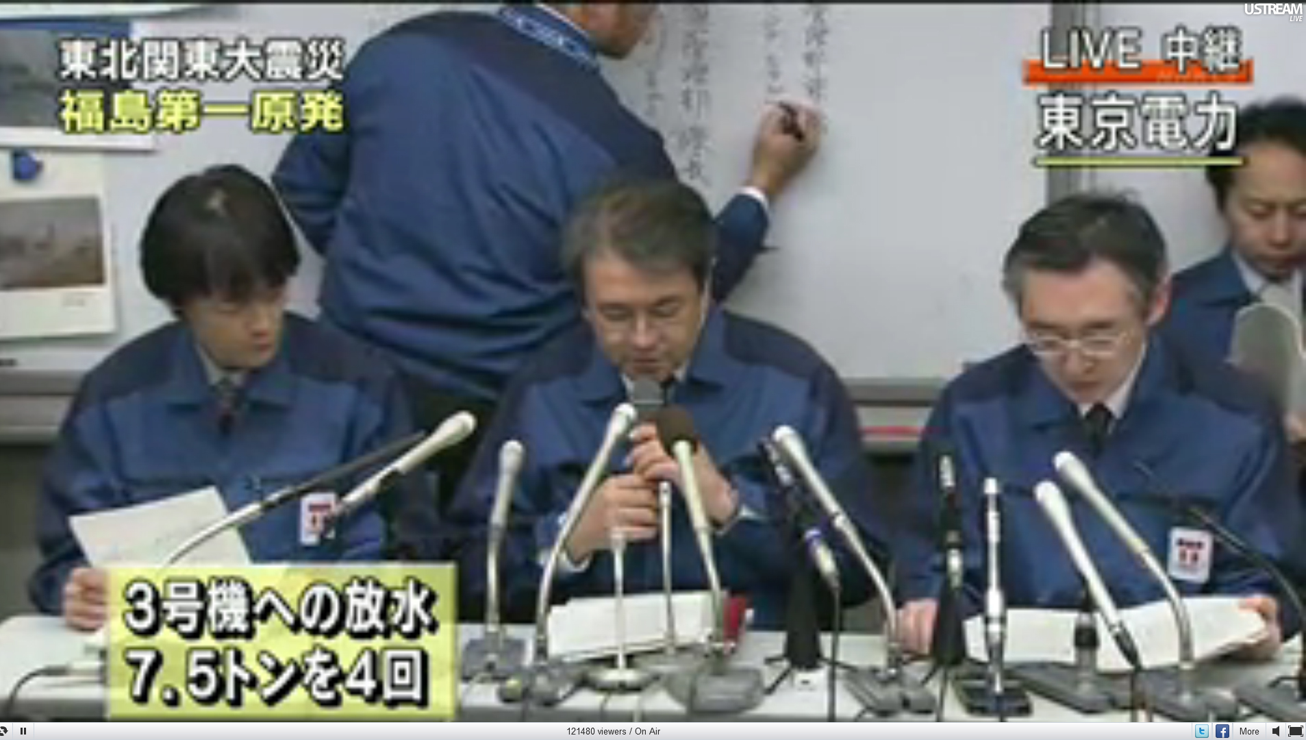

Bon bah c'était tellement laborieux pour les ingénieurs de TEPCO que TBS à arrêté de la transmettre au bout de 2 min !
Très confus comme hier .... pas de nouvelles concrètes de la part de l'exploitant !

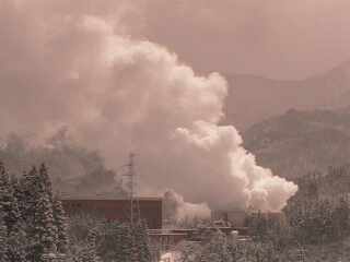

En fait les taux de radiations sont bien trop importants pour pouvoir s'approcher de la salle de contrôle et des endroits qui posent problème comme la piscine ...

Pas sûr que les japonais ait été bien équipé ! Ils en sont à demander aux USA de leur fournir des camions de pompiers pour arroser la centrale !
Et les français leur fourniront le bore pour mélanger à l'eau !
le sablais
pour l'équipement il faut penser séisme+tsunami ....qui a mis a mal beaucoup d'installations aussi ..

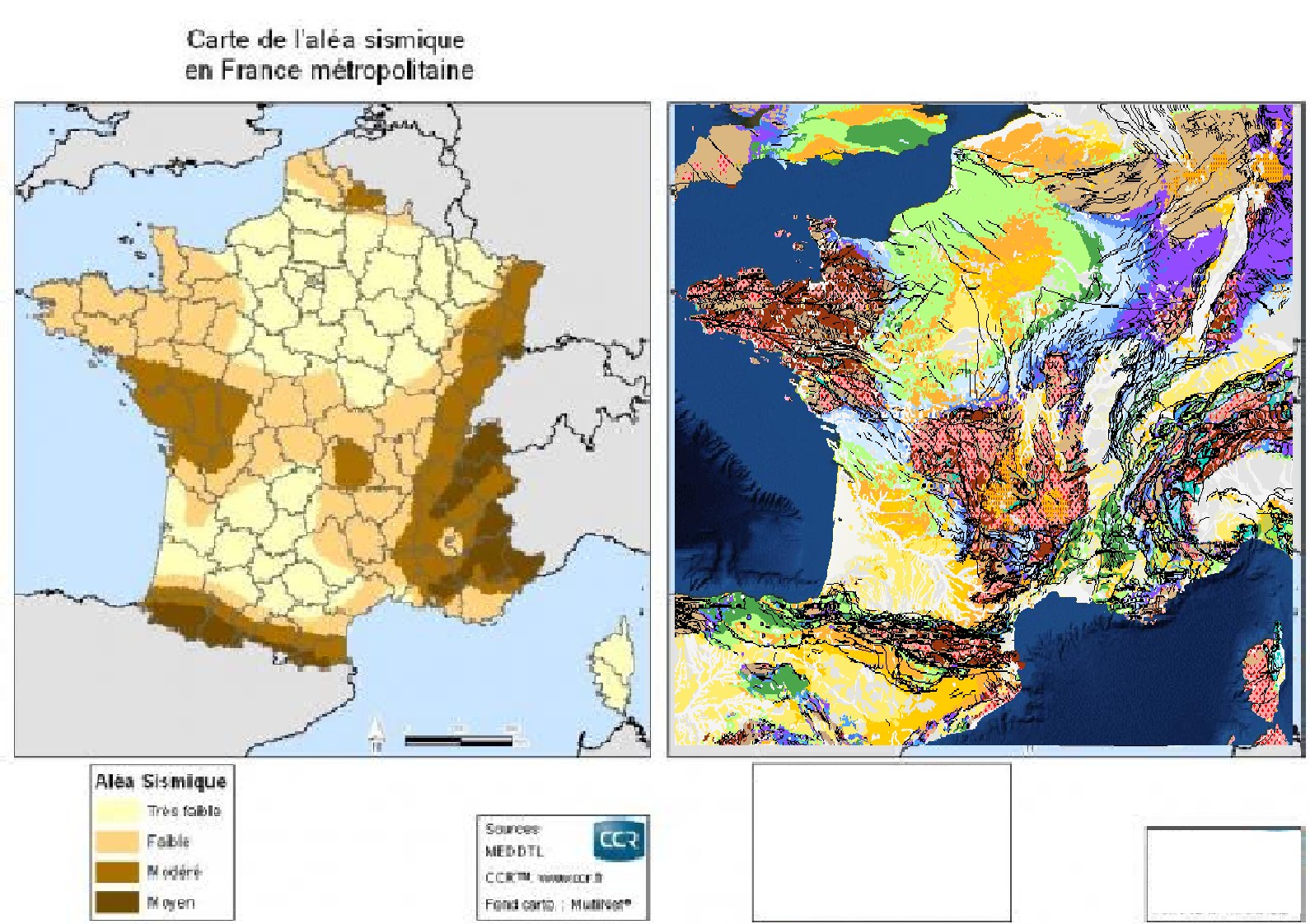

pour la zone alsacienne
http://www.irsn.fr/FR/Larecherche/publications-documentation/Publications_documentation/BDD_publi/DEI/SARG/Pages/U-Th-dating-of-quaternary-formations-in-a-seismically-active-area-an-example-the-French-Rhine-Valley-Alsace-1453.aspx
il existe d'autre ref, tres interessantes sur cette region et ailleurs
les interps au sujet de figures de cryoturbation et karst dans la craie sont en cours de discussion
mais il y a des evidences sur le terrain qui permettent de remettre en question ces interps

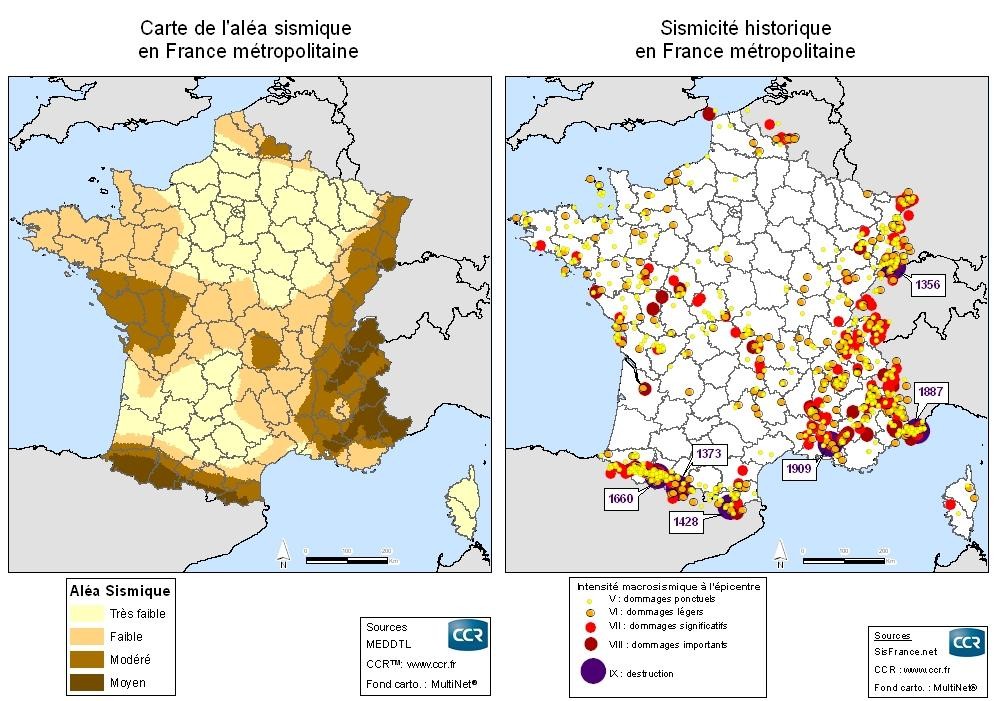

les zones reputees non sismiques le sont elles vraiment partout ?
bien evidemment on n'est pas dans une echelle similaire a celle du Japon.
On n'aura probablement jamais une echelle 9 voire meme au dela de 6 ou 7 ???
quel est le maxi connu en France ?

Le probleme, c'est que les seismes historiques sont en intensite (Mercalli je crois), cad l'echelle de destruction causee. C'est tres difficile d'evaluer l'energie reellement liberee vu qu'on avait pas trop de seismometres au Moyen Age. Bale, par exemple, a ete entierement rasee (J'etais militaire a Fribourg en Allemagne et les profs de geologie de la fac de Fribourg mentionnaient ca lors d'une excursion sur la plaine de Bade et au Kaiserstuhl.). Ca doit etre le 1386 qu'on voit sur la carte.
Mais les constructions au Moyen Age etaient, en moyenne, moins solides que maintenant. Donc, c'est difficile de juger.
Makrock a parfaitement raison, on ne peut comparer que ce qui est comparable.
Au Moyen-Age les constructions n'avaient rien à voir avec celles d'aujourd'hui.

Pour Bâle, il est estimé à 6,2-6,5, pour Lambesc 1909, Provence 6, Arette 1967, Pyrennées 5,7
Voilà pour les gros français
NB: pour le Japon il n'est pas arrivé avec une magnitude de 9 sur les côtes. J'ai vu une carte mais je n'arrive pas savoir si elle est en Mercalli (destructions) ou en Richter.
