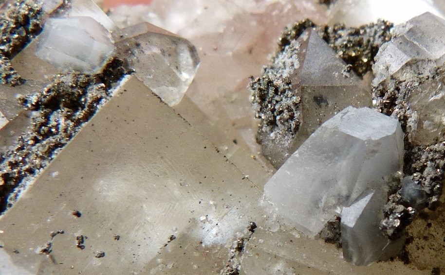

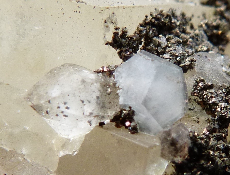

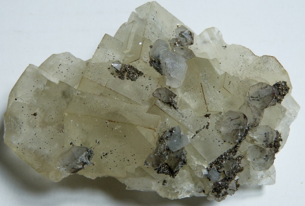

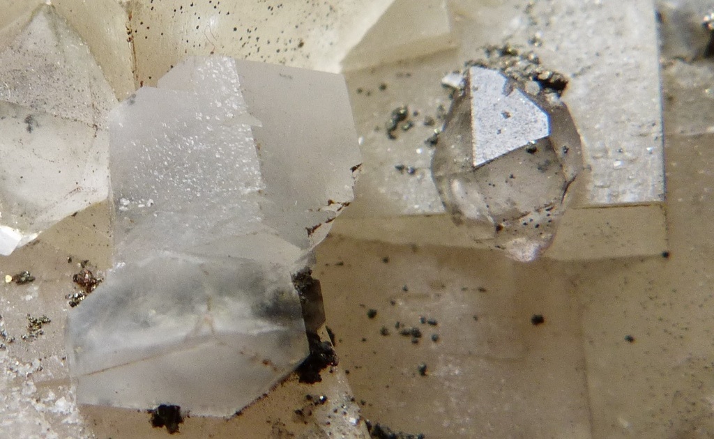

Je tiens cette pièce de celui qui l'a découverte ; il ne l'avait pas vu mais je vois bien trois petits prismes de calcite grisâtre (je ferai des photos). Il m'a dit en avoir avoir trouvé d'autre mais que c'était vraiment pas fréquent. Peut-être que la pièce ne vient pas de Mont Roc alors ?
Si tu l'as acheté ou échangé à un collectionneur qui fait ses découvertes alors il ne devait pas y avoir (en prinicipe !) de problème sur la provenance, c'est parfois plus douteux en acquisition bourse ou autres !
Je ne prétends pas être infaillible et/ou avoir la "connaissance suprême" .... mais j'ai beaucoup pratiqué Montroc et je n'y ai jamais vu de Calcite. Après c'est peut être du "vieux Montroc que je n'ai pas connu", il y avait bien quelques carbonates (sidérite, azurite, malachite) à Montroc. Sur le district tarnais des 3 monstres à fluo, le seul à ma connaissance qui ait livré un carbonate de Ca était le Burc ...... c'est une dolomite rosée plutôt rare
Avis sans prétention : Cet échantillon de prime abord pourrait être d'origine marocaine, peut être aussi du Fontsante mais la trombine des calcites ne colle pas trop
El Hammam sans aucun doute
Si je peux me permettre....
J'ai récupéré cette pièce "in situ" dans les années 95 /98, dans un tas prêt à être envoyé au traitement. C'est Christian T....Z (pour ceux qu'ils l'ont connu) qui m'avait indiqué les tas les plus prometteurs. Par contre, je n'avais jamais identifié cette pièce avec de la calcite.... je pensais qu'il s'agissait de quartz...
Je certifie donc que la provenance est bien MontRoc.
Lionel, si tu peux faire une photo (ou 2...) plus zoomée....
B)
Bon ok... mais y a t'il une raison (géochimique) pour qu'il n'y ait pas de calcite à Mont Roc ?
Deuxième question si cette pièce ne vient pas de Mont-Roc, d'où vient elle ?
L'exploitant ne devait pas faire venir de fluorine du Maroc tout de même ?
Le filon adossé à la BTH est coincé entre les schistes noirs au toit et les schistes verts au mur donc on n'est pas du tout dans un environnement carbonaté mais plutôt dans un environnement acide (que cela soit au niveau pétrologique ou géochimique). De mémoire, les eaux d'exhaure posaient des soucis car elles étaient très acides et très chargées en aluminium : la station d'épuration avait du mal à abattre la teneur en aluminium .Il suffisait de voir comment les simples eaux de surfaces "s'enfonçaient" dans les rigoles en béton en quelques mois = elles "bouffaient" le béton ... pour les eaux du fond c'était bien pire.
A cela on peut ajouter que la calcite ne faisait pas partie du remplissage filonien (comme gangue ou autre).
Je ne suis plus très sur .... c'est très loin maintenant ... mais je me demande si dans les années 90 la SOGEREM n'avait pas traité les "fins de stock" des mines des P.O. .... mais je ne suis pas sur du tout et de toute manière je ne sais pas à quoi ressemblaient les échantillons de ces mines
Le burc = pas possible pour les mêmes raisons que Montroc
Peyrebrune = la calcite y est bien présente ..... mais l'échantillon "ne fait pas peyrebrune"
Merci Montroc81 :) très intéressant ^^
Peyrebrune ?! Je ne trouve pas, la pyrite ne serait pas comme ça et la calcite non plus, le quartz peut coller (et encore, je n'ai pas vu d'inclusion dans le quartz à Peyrebrune mais si ça se trouve ça existe). Quant au Burc, je ne connais pas du tout.
