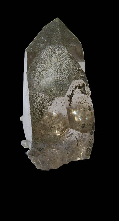

une petite photo : quartz avec incl de chlorite des Contamines (collec Choulot). D'après ce que j'en sais, il y avait eu une fissure qui avait été découverte il y a pas mal de temps avec un arbre qui s'était arraché. Si qq'1 en sait plus... Le quartz présente sur certaines faces de légères traces de redissolution. Le fantôme n'est que sur un côté (équivalent à 2 faces)
greg
Invité Callipyge
contact avec une sidérite, inclusion poursuivie en aiguilles noires

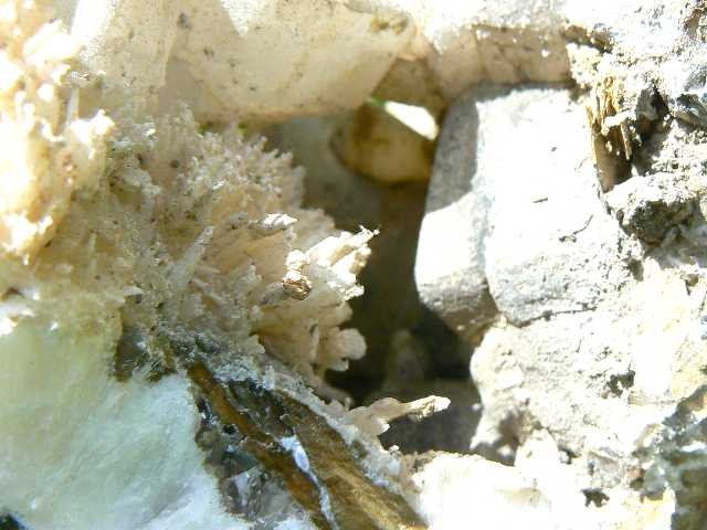

Une petite sortie avec Mika et une trouvaille sans prétention mais originale, et que l'on ne voit pas trop dans notre région...
Petite géode de calcite et aragonite associées (pièce non nettoyée), largeur de l'image 4 à 5 cm, val d'Arly.

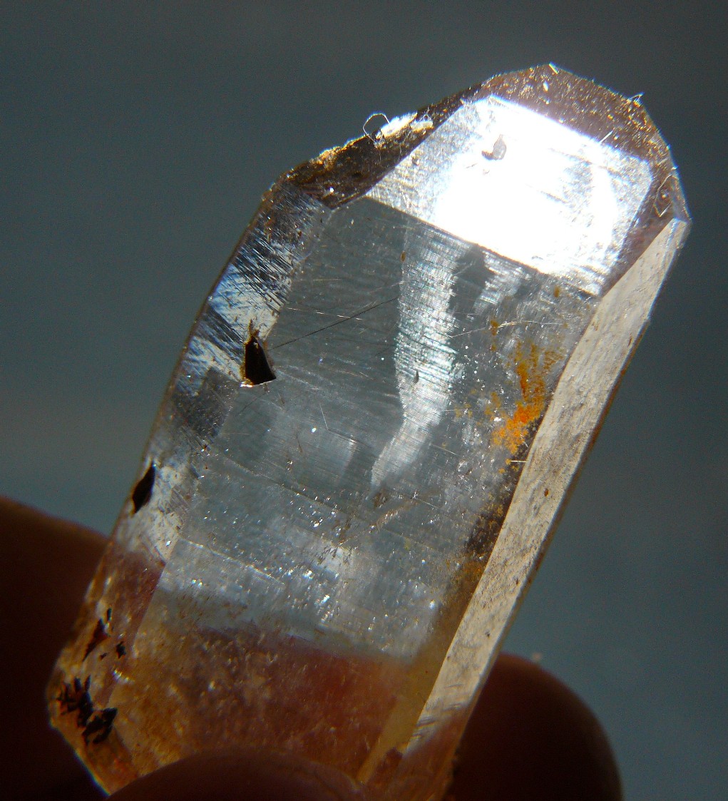

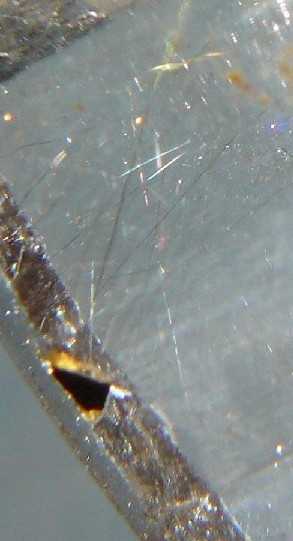

Quartz "enfumé" presque plat du massif ( secteur Talèfre / 2008) taille : 3 cm de large/ 3,5 cm de haut et 1,2 cm de large.
La pièce est totalement gemme et flottante. ( le sommet de la dernière photo est mon doigt :clown::surpris: )

Bonjour à tous,
Je ne pense pas que ce quartz soit un gwindel ... même pas du tout ! C'est un quartz classique à mon avis.
Si ce quartz est bien un gwindel, je veux bien les explications.
merci d'avance

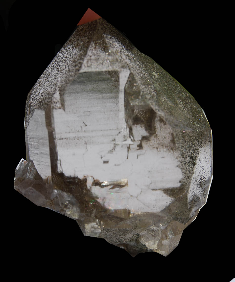

le terme de "quartz-carbon" a été créé en suisse, sous l'impulsion de Stalder de Berne, à travers une thèse non publiée, pour les quartz riches en inclusions grises, parfois fantômes, développés dans les fissures du carbonifère, tout spécialement à Tête Noire en Valais, non loin de la frontière. Ces inclusions grises sont à priori des particules schisteuses, le terme de carbon est lié au nom de l'étage en langue allemande. exit le graphite...
Par extension, ces quartz à inclusions de schistes, sans préjuger de leurs contextes géologiques, sont peu communs actuellement en France : vallée de l'Arvan, Oulles, saint andré d'embrun... Il y a de nombreuses localités potentielles.
D'énormes spécimens (une tonne avec la gangue) de ce type ont été découverts ces dernières années par les cristalliers suisses du Val Val (le plus gros était récemment exposé au MHNGenève)
Ceux de Tête Noire sont souvent à âme (parmi les plus beaux des Apes) ; le Val Val a donné deux macles de La Gardette.
Bien sûr, ils sont à ranger dans les quartz lamellaires...

il y a des gwindels bien formés et puis il y a tous les autres...
plusieurs stades de croissance : celui-ci fait partie du stade semi ouvert si on se réfère au schéma présent dans le hors série du règne minéral sur le massif du Mont blanc
tu remarqueras au sommet de ce gwindel une arrête désaxée caractéristique (dans ta deuxième photo) repris dans une de mes images avec les axes en rouges qui théoriquement devraient être parallèles s'il ne s'agissait pas de gwindel
il est clair que ton gwindel n'est pas bien exprimé mais il en est un

salut Otto,
je complèterait en précisant qu'il s'en est trouvé aussi à la Grande Ecaille secteur Glacier des Glaciers et j'en ai eu aussi du secteur du Goléon (j'avais même mis une photo sur la page du 05).
Maintenant pour l'histoire de Piz Regina, c'est à côté de la Vallée de Vals dans les Grisons. Je ne suis pas sûr qu'ils appellent cela "Val Val" au sens strict qui se situe comme tu le sais à côté du Giuv
Pour illustrer, voici une pièce de Piz Regina

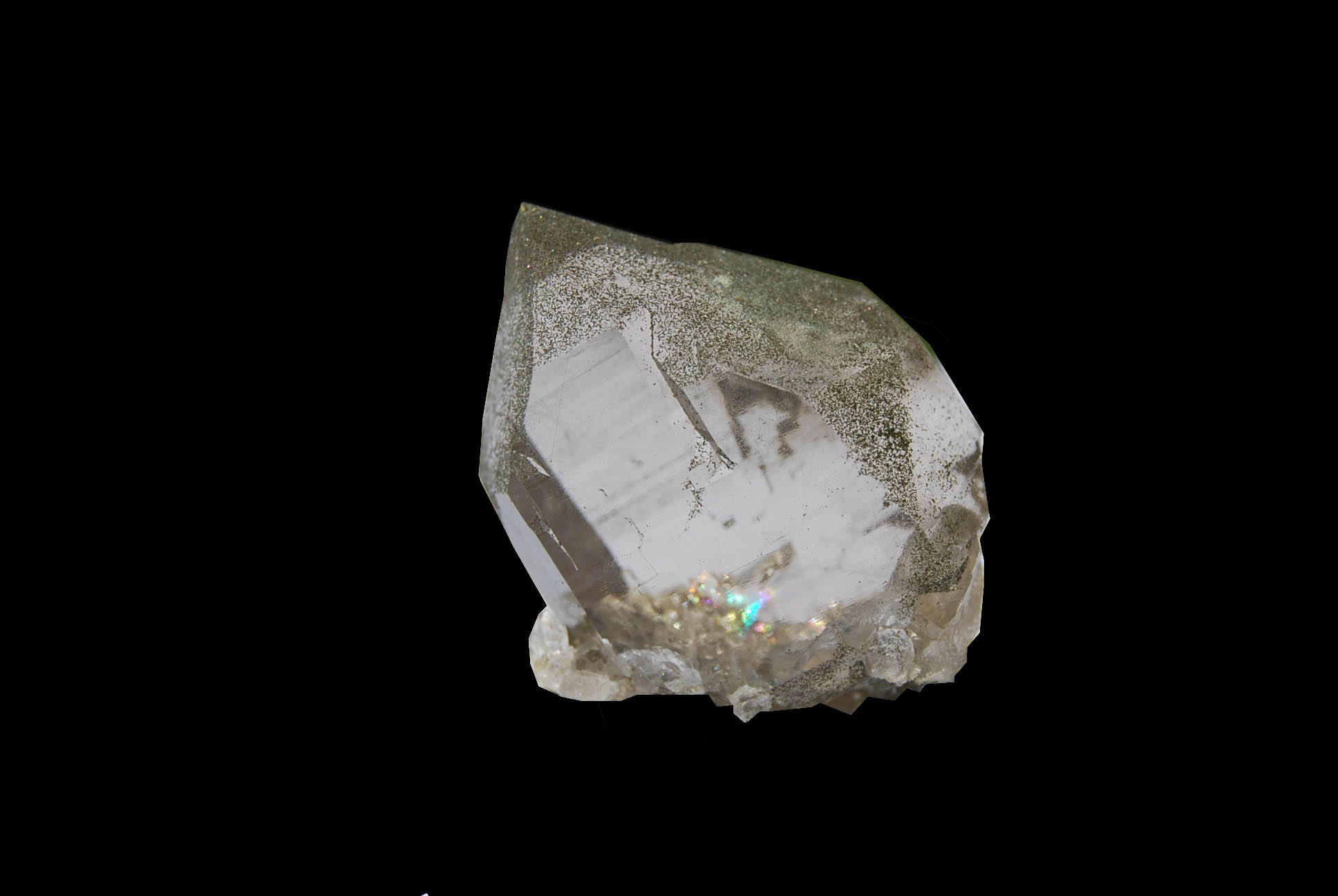

Sur les pages Minéraux Alpins U.E. en dehors de la France, j'ai aussi trouvé cette photo d'exemple sur tête noire pour illustrer les propos d'Otto
http://www.geoforum.fr/index.php?showtopic...st&p=184270
