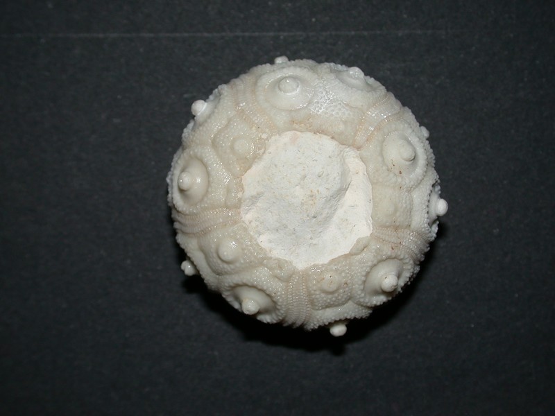

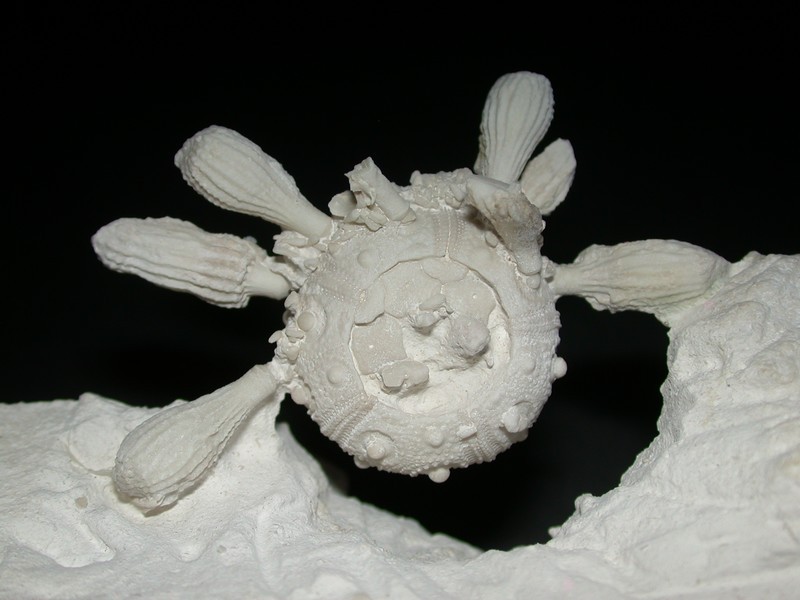

milanko Posted March 6, 2010 Report Posted March 6, 2010 Bonsoir à tous, merci à ceux qui m'ont donné des renseignements sur le sablage au sens large. Pour eux et pour les autres, voici les premires résultats obtenus sur des cidaridés de la craie de Haute Normandie. Ceci ont été trouvés dans un hard-ground très induré de la base du coniacien.Dégagement réalisé au Durcal. Quote

dinomaniac80 Posted March 12, 2010 Report Posted March 12, 2010 Sympa ces cidaridés, belle découverte (rare d'en avoir des entiers) et beau boulot de dégagement !!! Le hardground de la limite Turonien/Coniacien est en effet assez costaud, mais très riche en fossiles de tous genres. Quote

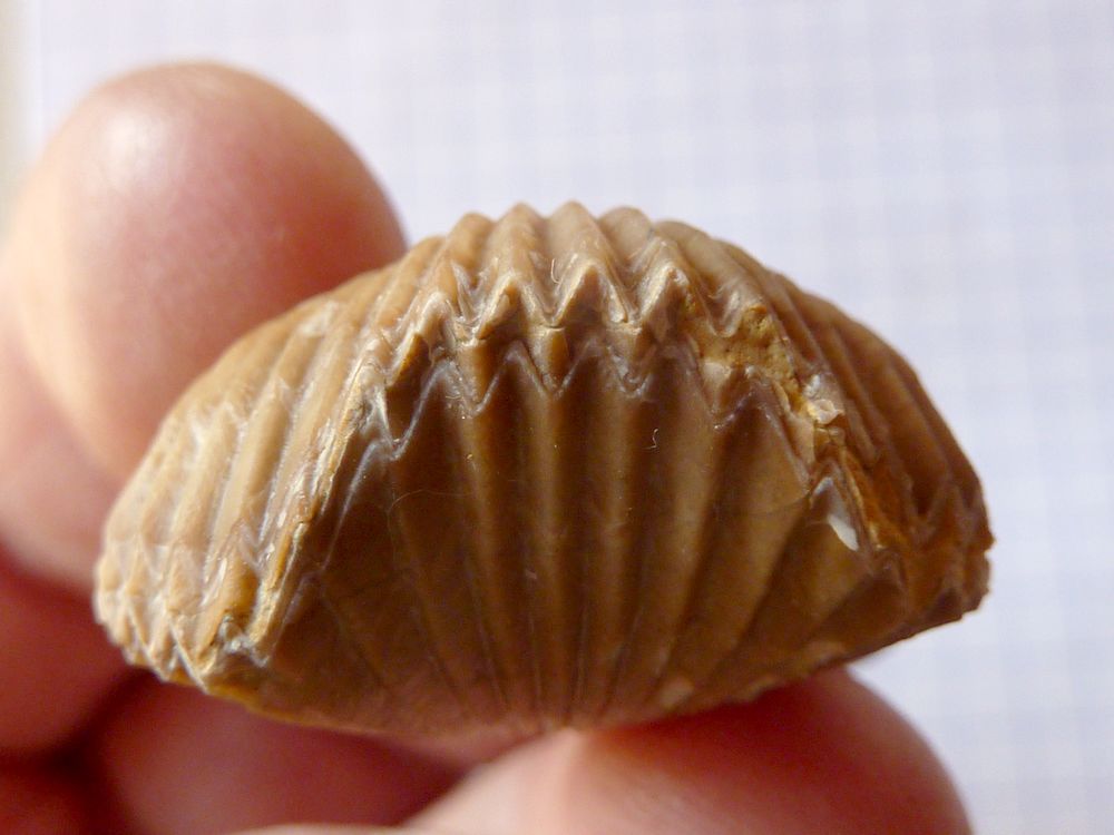

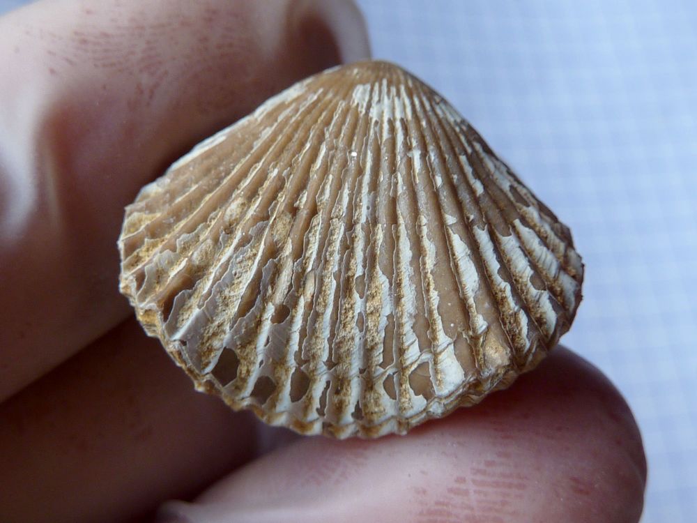

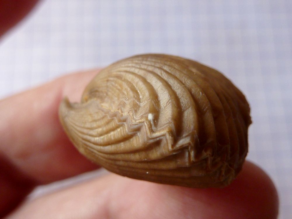

gryph58 Posted September 17, 2017 Report Posted September 17, 2017 Bonsoir les fossileux, Septaliphoria orbignyana du Callovien du Cher trouvée dimanche dernier et sablée ce dimanche. Quote
elasmo Posted September 17, 2017 Report Posted September 17, 2017 Magnifique dégagement, combien de temps pour obtenir ce résultat ? Quote
gryph58 Posted September 17, 2017 Report Posted September 17, 2017 Merci Elasmo. Quelques minutes à peine pour cette rhynchonelle car elle était naturellement déjà bien dégagée comme tu peux le voir sur la première photo. La sableuse ce n'était que pour la finition. Pour ce groupe de grenats ça été beaucoup plus long ! http://www.geoforum.fr/topic/2539-grenat-info-discussion-et-photos-de-grenats/?do=findComment&comment=617336 Quote

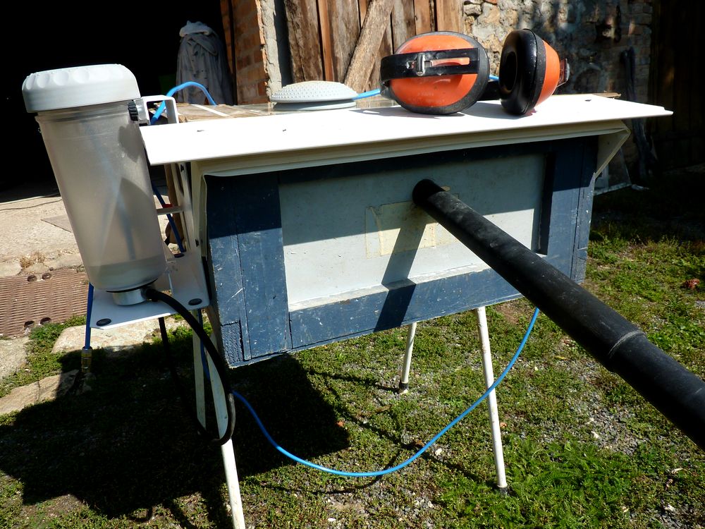

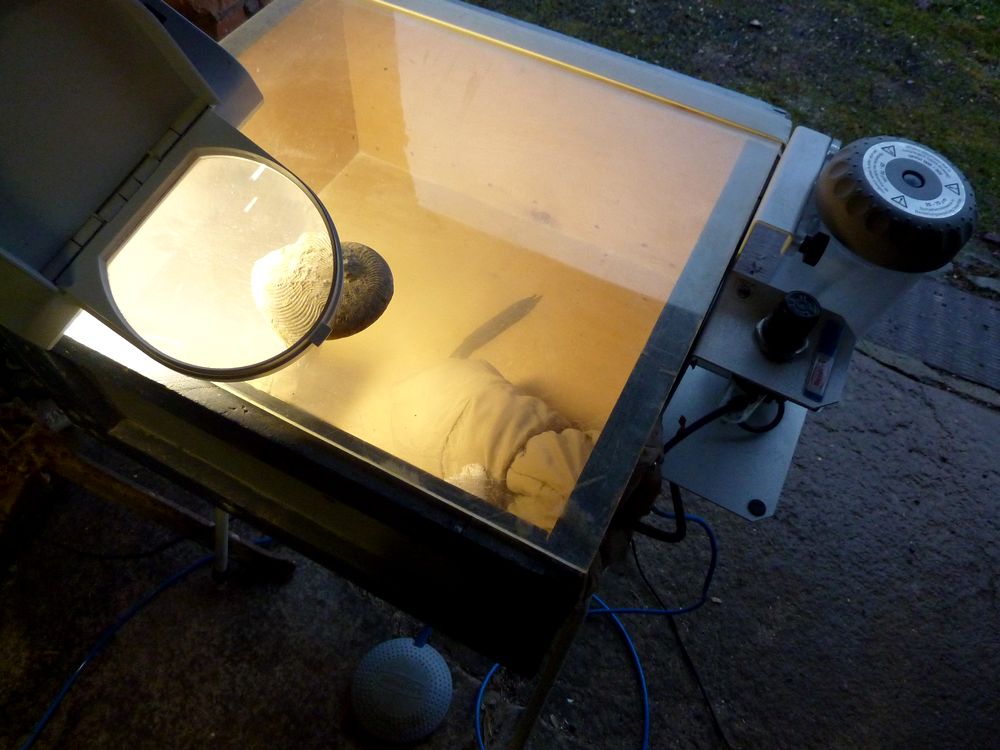

BDCIron Posted September 18, 2017 Report Posted September 18, 2017 Très bon resultat. Tu utilises quoi comme sableuse ? Quote
charo Posted September 18, 2017 Report Posted September 18, 2017 Bravo Gryph, je vois que tu es toujours aussi efficace, minéraux ou fossile, rien ne te résiste. Je vais devoir m'attaquer aux bestioles nivernais. Quote
gryph58 Posted September 18, 2017 Report Posted September 18, 2017 Bonjour et merci à tous. Nico si mon sablage est réussit c'est grâce à toi parce que tu m'as bien expliqué la technique. Ma sableuse est une Renfert achetée d'occasion cet hiver. Cette Septaliphoria orbignyana a été sablée avec des billes de verre avec lesquelles j'avais déjà nettoyé des quartz. Après plusieurs utilisations elles semblent moins agressives et conviennent parfaitement pour les fossiles délicats à encroutements pas trop dur. @ Charo: Yes, je verrais ça en octobre ! S'il y a des espèces que tu n'as trouvé pas dis le moi je te les apporterais. Quote

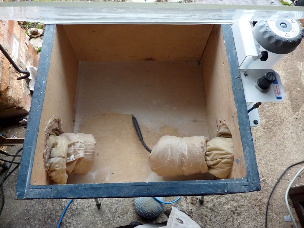

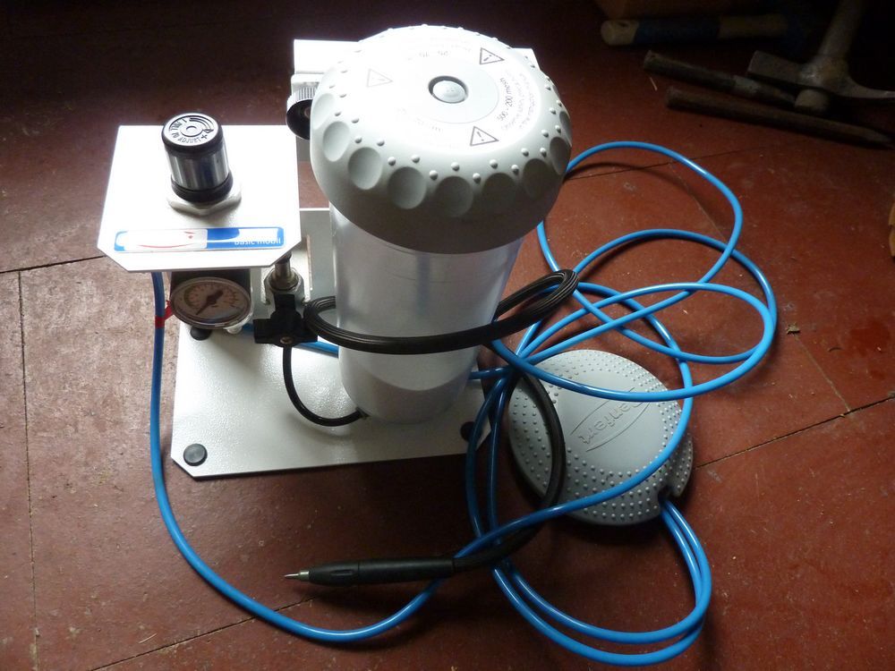

amateurdefossiles Posted September 20, 2017 Report Posted September 20, 2017 Bonjour Gryph et bravo! Pourriez vous mettre des photos de la sableuse s'il vous plait? Quote
gryph58 Posted September 20, 2017 Report Posted September 20, 2017 Bonjour, Depuis que j'ai fais ces photos j'ai rajouté un joint en mousse (compribande) pour l'étanchéité entre le bord de la caisse et la vitre. Quote
Gratophil Posted September 20, 2017 Report Posted September 20, 2017 Bravo Chantal ! Tu es en train de devenir une vrai pro du nettoyage et dégagement ! Félicitations Philippe Quote
caterpillar Posted September 21, 2017 Report Posted September 21, 2017 Tu n'as pas prévu d'aspiration? T'es pas dans le smog après quelques minutes? Quote
gryph58 Posted September 21, 2017 Report Posted September 21, 2017 Si si j'ai une aspiration car comme tu le dis après quelques minutes de travail je n'y voyais plus rien. En fait les photos que j'ai posté hier dataient du tout début avec la sableuse. J'en ai fait des nouvelles cet après midi avec l'aspirateur. J'ai plus de poussière par contre du coup le casque anti-bruit est obligatoire. Autre défaut après quelques temps d'utilisation j'ai été obligée de changer la vitre qui n'était plus assez transparente. Pour ne pas sabler la nouvelle vitre je contourne le problème en scotchant dessus un film étirable alimentaire et je le renouvelle au bout de chaque journée de sablage. C'est plus facile de changer le film que de trouver une vitre aux bonnes dimensions. Quote
