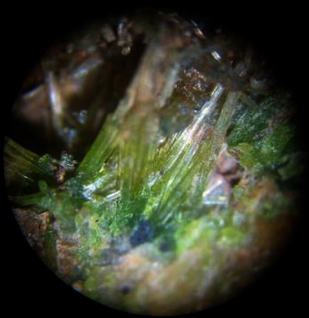

tempo Posté(e) 16 novembre 2013 Signaler Posté(e) 16 novembre 2013 Des essais intéressants... Une raynox en projectif... Citer
tempo Posté(e) 16 novembre 2013 Signaler Posté(e) 16 novembre 2013 dommage le reflet parasite (peu visible)... Bon sinon montage découplé, 10cm de course, BW APO infini sans lentille de tube.... (!) raynox dcr 150 en projectif..... Très intéressant avec une distance de travail de 5 cm... Citer

jeanjean Posté(e) 21 novembre 2013 Signaler Posté(e) 21 novembre 2013 magnifique !!! macle d'azurite (je sais pas si ca existe...) vers le haut a gauche de la photo ou simplement cristaux interpénétrés ? Citer
José el Français Posté(e) 22 novembre 2013 Signaler Posté(e) 22 novembre 2013 Juste impressionnante cette qualité sur des cristaux d'1/4 de mm... JeF Citer
