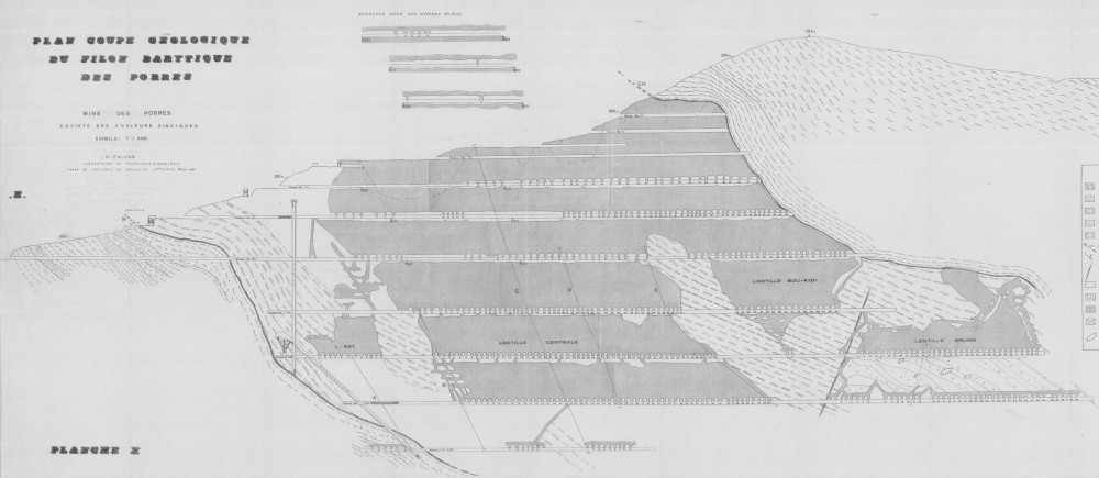

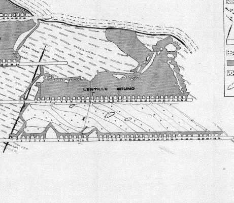

Par rapport au zéro local de la mine (Z NGF +82m) qui était le traçage le plus bas sortant au jour (juste au-milieu de la figure du haut; j'ai coupé la sortie au jour), les geodes ont été surtout développées dans la lentille Bruno, entre le -90 et le -125 (appelé le -35 sur cette frontale de Hugues Falzon 1981) donc noyés les premiers après l'arrêt des pompes
Au passage, vous voyez bien, au dernier niveau de la lentille Bruno, le traçage de base et son sous-niveau 3m au dessus, et le vide d'abattage qui commence à se faire juste au dessus, alors que (au moment où Hugues Falzon et le géomètre de la Sté des Couleurs Zinciques [casquette "barytine" de la Sté des Mines de Garrot] dessinent cette frontale) toute la hauteur de 45m de baryte est encore quasi intacte au-dessus, entre les deux traçages où va se développer la "chambre montante". La position des géodes est schématique et ce n'est qu'une supposition du dessinateur (puisque le remplissage du filon n'est pas encore touché). Il se base sur la grande géode qu'il avait pu voir et étudier dans la tranche au-dessus, figurée en grisé sur cette frontale car alors complètement dépilée, vidée.

Note sur le casse -tête de la numérotation des niveaux: en fait, à partir du -90 où les Herbinger avaient commencé la descenderie finale (moins couteuse que l'extraction par le puits qu'il aurait fallu sinon prolonger) équipée au sommet de leur grande trémie souterraine, le topographe a compté les profondeurs des autres traçages PAR RAPPORT à ce -90, d'où les noms de -35, -73 ce qui fait -125, -163 par rapport au traçage zéro. Comme le traçage zéro est à la cote NGF +82, le niveau le plus profond de la mine est à la cote NGF -73 (par rapport au niveau de la mer)

Azoque, pourquoi le filon ne se poursuit pas jusqu'au jour ? effet de coupe, faille plate ?
Je ne vois pas la descenderie sur le plan, elle était où ?
Sacré bure !, il ne sort pas au jour ? comment se faisait l'extraction ?
Serge
pourquoi le filon ne se poursuit pas jusqu'au jour ? effet de coupe, faille plate ? Ben si, il monte jusqu'au jour, tout le long de la zone en grisé qui signifie que le filon a été vidé, exploité. Mais c'est vrai que, à son extrêmité ouest, il est coupé net par une faille chevauchante qui arrive à droite et :sourire: couic
Je ne vois pas la descenderie sur le plan, elle était où ? Souterraine! En bas à gauche
Sacré bure !, il ne sort pas au jour ? NON
comment se faisait l'extraction ? Le skip montait la baryte jusqu'au niveau NGF 125 (le traçage situé au dessus du zéro) et de là des wagonnets tres gros sortaient la baryte au jour. C'etait un peu lourd, ce qui explique peut-être que la mine ( :applaudir: Oups, la carrière souterraine) a finalement stoppé

J'ai trouvé la descenderie sur le plan de Pascal qui devait être assez tardif puisque les niveaux profonds commençaient a être tracés.
Vous avez le pourquoi de ce bure assez gigantesque surtout pour un minerai aussi abondant que la baryte (les skips devaient débiter pas mal non ?)

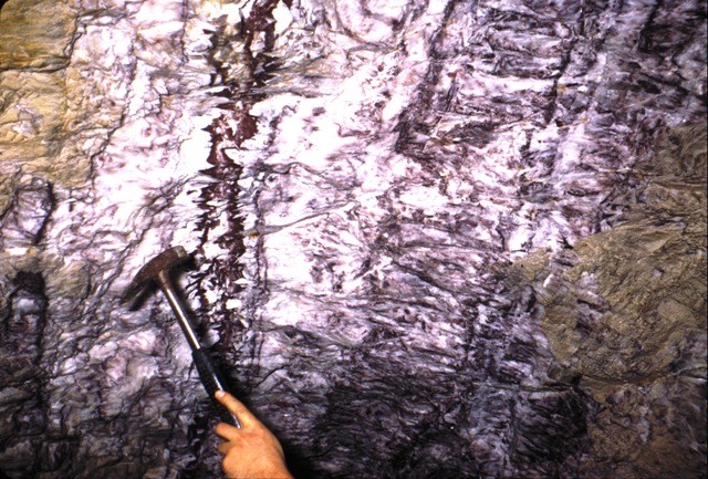

Pour le plaisir des yeux: le filon en couronne, deux mètres de puissance
