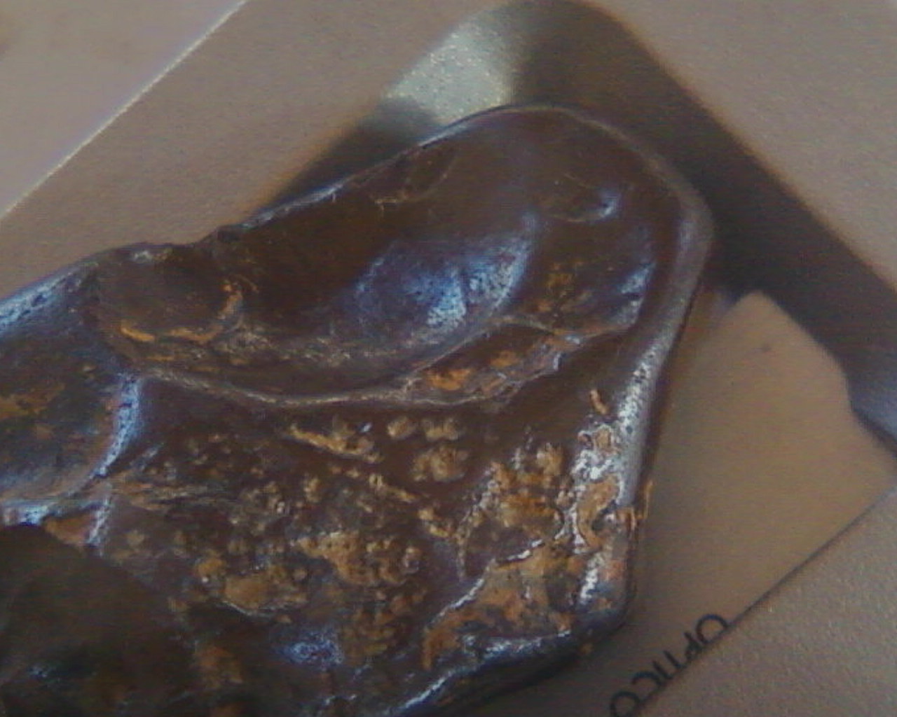

Voilà, j'en ai plein le nez.
J'ai coupé au disque diamant avec une petite meule.
Cette fois, c'est une belle poussière orange qui s'est propagée dans le local.
Vous pouvez en voir les restes sur les fragments avant lavage dans la photo ci-desous.
PHOTO 1 AVANT LAVAGE
PHOTO 2 APRES LAVAGE
PHOTO 3 APRES LAVAGE
PHOTO 4 COUPE ET CASSURE FRAICHE
PHOTO 5 COUPE ET CASSURE FRAICHE.
Voilà la face cachée, une tranche miroir après un ponçage au papier de verre...
Je ne sais plus quoi penser, si ce n'est des résidus de fonderie bien bizarres.

Invité Le Loup
Merci l'Alchimiste pour ton mesage,
Je rajoute à ma conclusion après mure réflexion bien pesée, que la fragmentation rapide sous l'action de la chaleur d'une flamme, démontre la présence évidente de silice(Quartz, Silicium). Ceci expliquerait que le verre soit rayé facilement par ces cailloux, ainsi que la vitrification de certains échantillons.
Ce qui revient à dire que ces cailloux sont un savant mélange:
D'OXYDE DE FER ET DE SILICE.
Le Loup.

Le Loup, il ne faut pas croire que toute la poudre va se dissoudre dans l'acide comme du sel de cuisine dans l'eau ... Le changement de couleur prouve déjà qu'il y a eu dissolution.
Comme je l'ai déjà dit, c'est dans une petite éprouvette qu'on fait les meilleurs tests, et ensuite avec un peu de soude sur le liquide jaune pour voir la couleur du précipité et confirmer la nature de l'ion.
Alors ... résidus industriels ou concrétions silico-ferrugineuses ??????
Comme tu as pu le lire, je penche sérieusement pour de l'oxyde de fer silicieux, avec sans doute autre chose, mais hélas, mes compétences de chimiste s'arrêtent là.
Le Loup.
Invité phénacite
voici un cliché de limonite, on ne va pas chier une pendu.....post-5704-1253906802_thumb.jpg ;)
