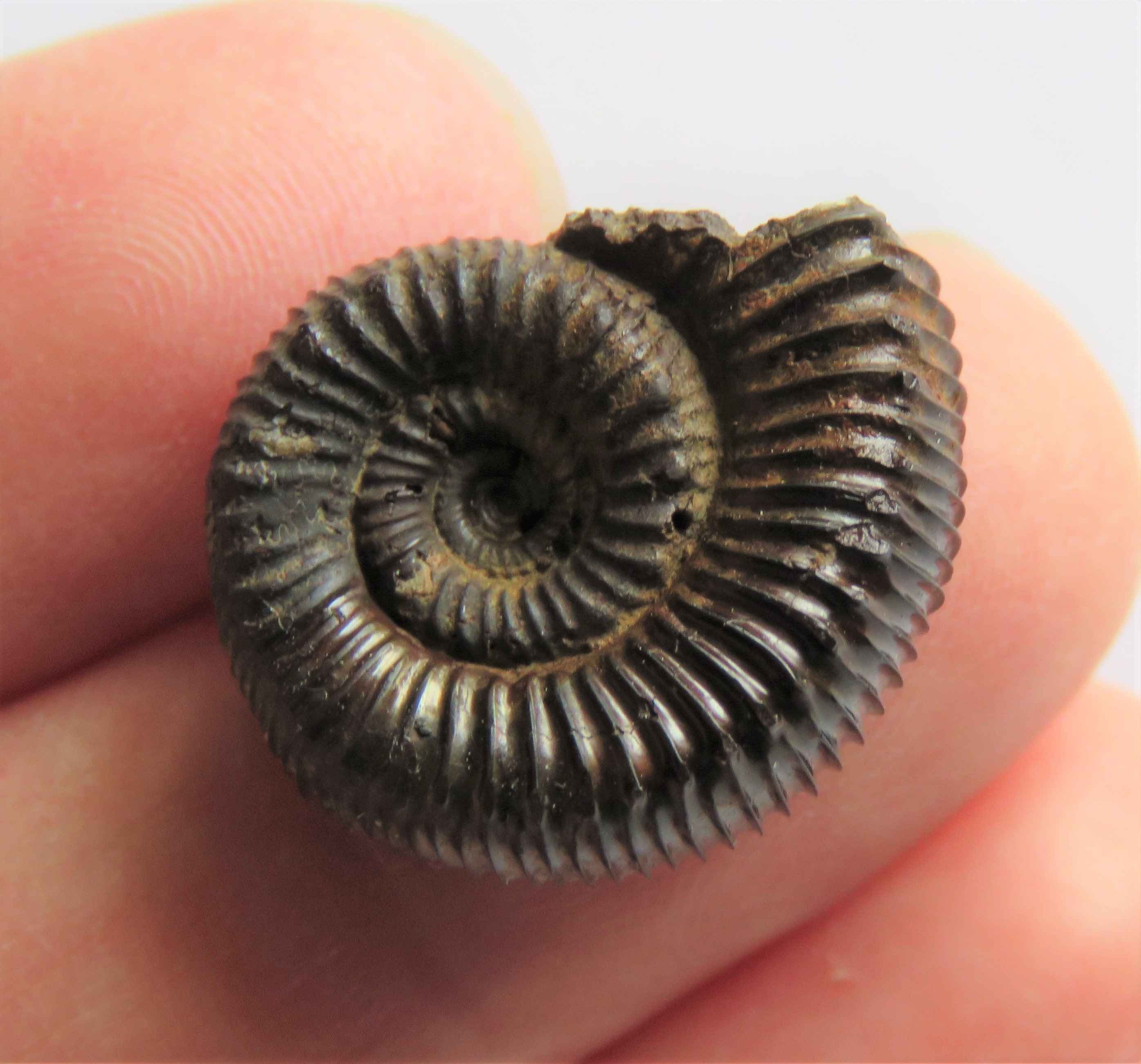

Souvent  après cicatrisation d'une blessure , la coquille reprend son ornementation normale, (le cas de ton ebrayiceras ou la blessure semble localisée) mais sur l 'Hildo la déformation semble venir des tours internes et se prolonge jusqu'à la fin du tour...mais c'est juste mon avis...s'il y avait un vétérinaire sur le forum !!....
Bonjour Gryph et bonjour Lytomania, vos spécimens pathologiques sont remarquables !  :applaudir:
Sur la grammoceras çà sent le coup de pinard ou la baffe en pleine croissance dont on ne se remet jamais... :P
L'hildo sans carêne, as-tu envoyé des photos à Pierre ? Car comme il les a bossé pendant des années pour son bouquin çà peut peut être l'intéresser et il te dirait si il a déjà vu ce type de malformation...
De mon côté j'ai beau eu fouiller et re-classer dans mes caisses de pyriteuses de l'Aveyron (pourtant j'en ai pléthore) et je n'ai toujours pas chiné la moindre pathologique, pas de chance !

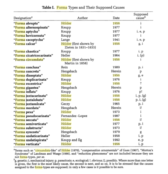

PYB, sans aucuns doute! Mais, ici=>http://www.ammonites.fr/Fiches/0539.htm, une Hildoceras bifrons (BRUGUIÈRE 1789) patho (forma circumdata Hölder 1956).
HOP: https://books.google.fr/books?id=l_rTBwAAQBAJ&pg=PA588&lpg=PA588&dq=forma+circumdata-Hölder 1956&f=false

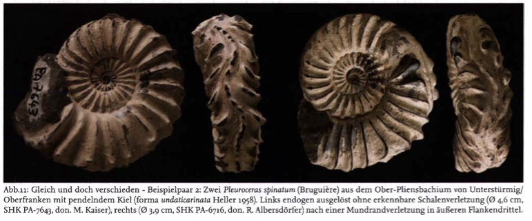

forma.png:applaudir:images-1.jpegimages.jpeg:lunettessoleil:

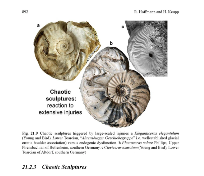

Une autre requête avec Forma chaotica: https://books.google.fr/books forma+chaotica+Hölder
p.png:cryss:Rhaa!
https://www.researchgate.net/publication/281271120_2111_Definition_of_Paleo-Pathological_Phenomena
Et: http://mmtk.ginras.ru/pdf/keupp2012_palaopatalogie_cephalopoden.pdf ( des centaines de pages de )

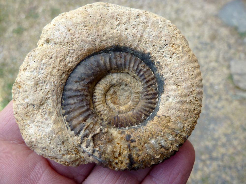

Pour participer, voici une Osperlioceras bicarenatum qui présente un enfoncement symétrique des deux flancs. Les déformations typiques (bourrelet après enfoncement) sont présentes. Le retour à une ornementation normale a été assez rapide pour cette ammonite.

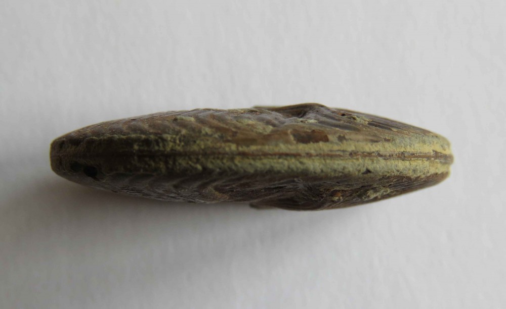

J'ai pris le temps de regarder dans le livre de monsieur Jacques Sciau sorti en 2012 et portant sur des cas de blessures ou de malformations d'ammonites du Domérien ou Toarcien, il y a sur la planche 11, figs 1 à 4 et 5 à 8 le cas de spécimens d'Hildoceras bifrons dont les faces latérales sont à la norme mais ou la section ventrale ne présente pas la carêne, les cotes ventrales traversant carrément cette dernière ! Ceux qui l'ont acheté je vous invite à zieuter, en en trouvant plusieurs comme celle-là c'est vrai que l'on pourrait penser à une nouvelle espèce...
Si il était trouvé un plus grand nombre en un endroit précis de ce type de "malformation" peut être les spécialistes proposeraient une nouvelle espèce, à moins aussi qu'il y ait la possibilité qu'une pathologie ait affecté une population à un moment donné, évolution dégénérative, etc. Là je n'ai pas de billes, c'est aux pros de parler.
J'ai montrer mon hildo à Louis Rulleau  voici la réponse qu'il m'a envoyé :
"Ton spécimen est effectivement intéressant. Pour autant que je puisse en juger, l s’agit d’une déformation précoce due à un traumatisme quelconque (blessure ou maladie) ayant entraîné un déplacement avec déformation de la région ventrale sur un des flancs. Autrefois, les anciens auteurs auraient fait de ce spécimen une nouvelle espèce ! "

Doit on en déduire que suite à un traumatisme, cette ammonite réagit toujours de la même façon, en grandissant avec un déplacement? Car ce n'est pas un cas isolé. Ou alors maladie qui entraîne ce déplacement

"Lehman attribue à des maladies le déplacement de la carène sur un flanc, ou la disparition de la carène et des sillons."
Ammonites anormales par Louis RULLEAU ............................................................................... page 10
 https://www.geopaleo.com/telechargements/spiraleVZ/VZ-48.pdf « la disparition de la carène est une anomalie récurrente chez quelques Hildoceratidae. Cette anomalie est difficile à reconnaître, car elle ne s’accompagne pas d’une dissymétrie ou d’une déformation, telles que le déplacement de la carène sur un des côtés, anomalie également fréquente. Ces ammonites sont par ailleurs identiques à d’autres du même niveau stratigraphique dont elles sont des exemplaires aberrants. La sous-famille des Monestieriinae et les genres qu’elle regroupe sont donc inutiles. »

Non, pas toujours de la même façon. Cela dépend du type de traumatisme et sa localisation sur l'animal. Il y a plein de types de déformations recensés chez les ammonites. Il ne me paraît par contre pas surprenant qu'un traumatisme de même nature et au même endroit produise une déformation similaire (plus ou moins prononcée) sur plusieurs spécimens.

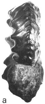

Voici une hildoceras semipolitum qui a subi aussi !

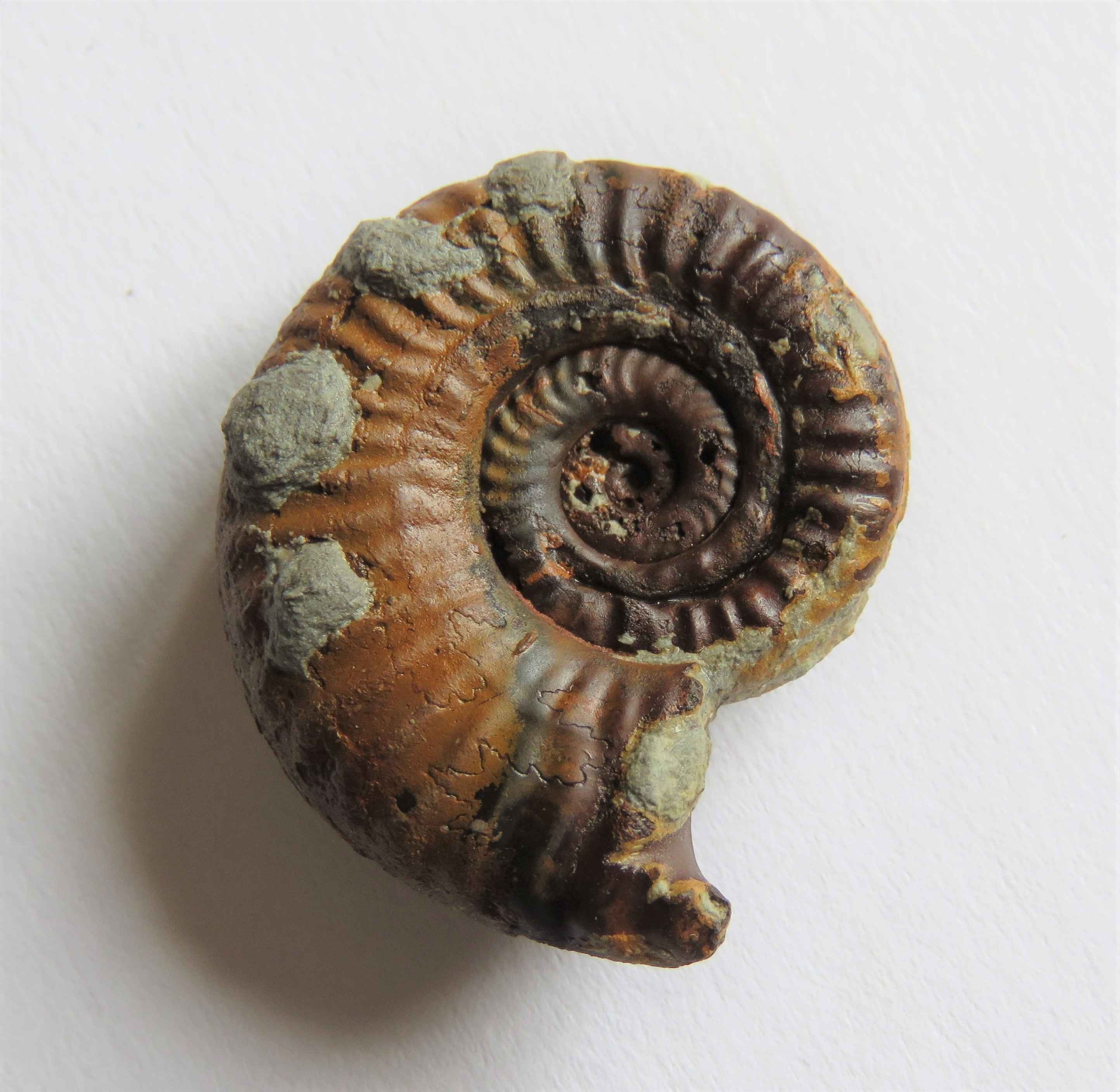

Deux côtes en accent circonflexe alors que les autres sont droites sur cette ammonite du Bathonien inf de la Nièvre.
Les tours externes sont mal conservés, dommage.
Il y a 12 heures, gryph58 a dit :
Les problèmes de jeunesse ont été bien résolus pour celle-ci.
