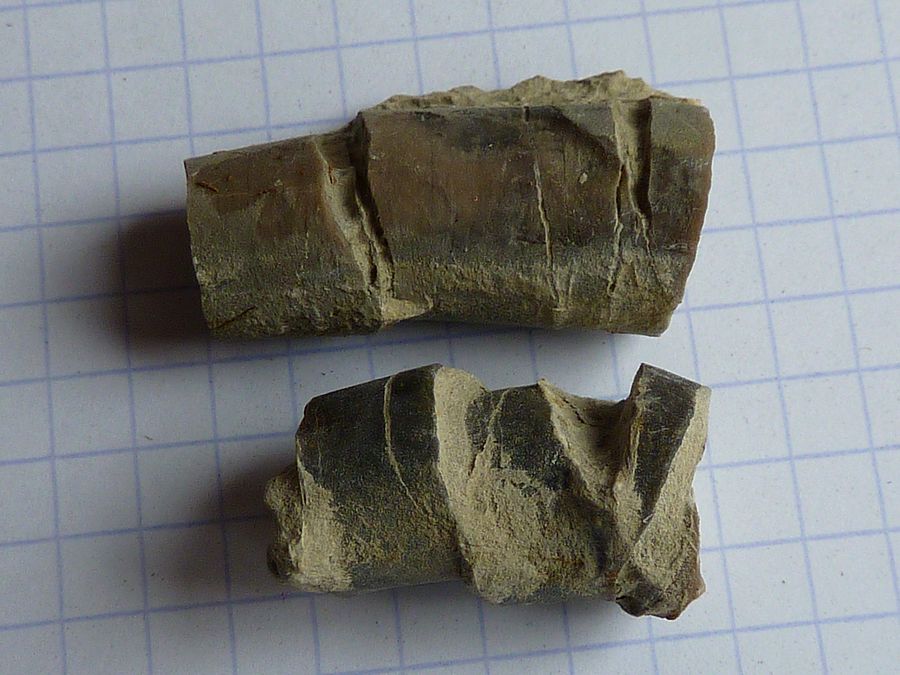

As tu déjà trouvé des traces de blessures sur un trilo?

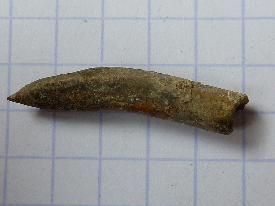

Du même endroit que l'ammonite précédente une bélemnite qui ne devait pas nager pas super droit.

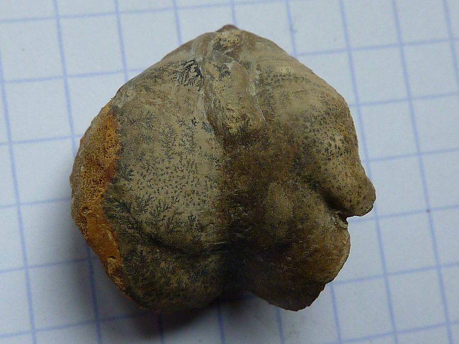

Moule interne (avec un petit reste de coquille) d'Aulacothyris resupinata du Domérien Nivernais qui vivait avec un côté abîmé.
post-11587-0-57901300-1457877200_thumb.j
Je rajoute une seconde photo surtout pour profiter de la beauté des dendrites.
post-11587-0-82085900-1457877208_thumb.j

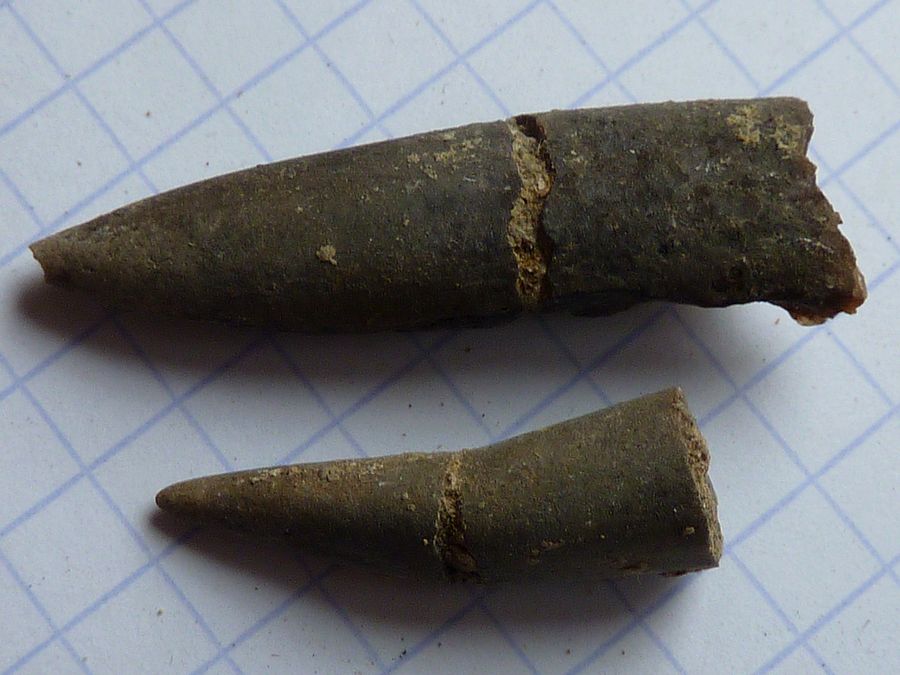

Bonjour gryph, super tes photo de brachiopodes et ammonites, je n'avais pas vu que ce post était remonté, bravo ! pour la Bélemnites, c'est une déformation post mortem, sédiment encore meuble (non lithifié) et déformation ...
quand les rostres sont déformés ils sont en général cassés en un ou plusieurs endroits avec un remplissage de cacite dans lespace ainsi crée.
comme la matiere originel d'un rostre est de l'aragonite , je voit mal la diagénisation et autre contrainte en déformés ainsi , ca me semble etre une pathologie.
je cherche une explication : entre le stade Aragonite et la cristallisation en Calcite il y a un certain temps et je pensais que durant cette période il pouvait y avoir des déformation, je ne sais pas tout moi, j’essaie de comprendre ... !
Merci pour vos commentaires toujours très enrichissants. :super:

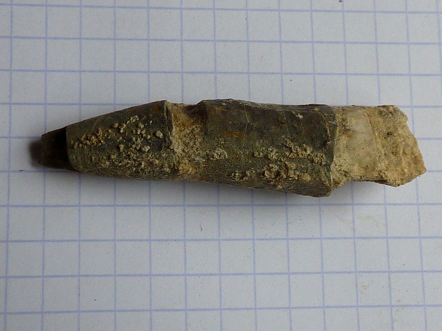

Oui j'ai bien pensé comme tu le dis Lionel que la déformation pouvait être provoquée par le rostre qui se ramolli et le terrain qui bouge après la mort de la Bélemnite comme sur ces photos qui illustrent l'explication de pyb.

Ce qui m'a fait penser que la déformation sur la première Bélemnite pouvait exister durant le vivant de l'animal c'est le fait qu'elle soit vrillée dans deux direction et le manque de fracture mais tu as peut être bien raison car en regardant à la loupe on aperçoit deux très légères marques.

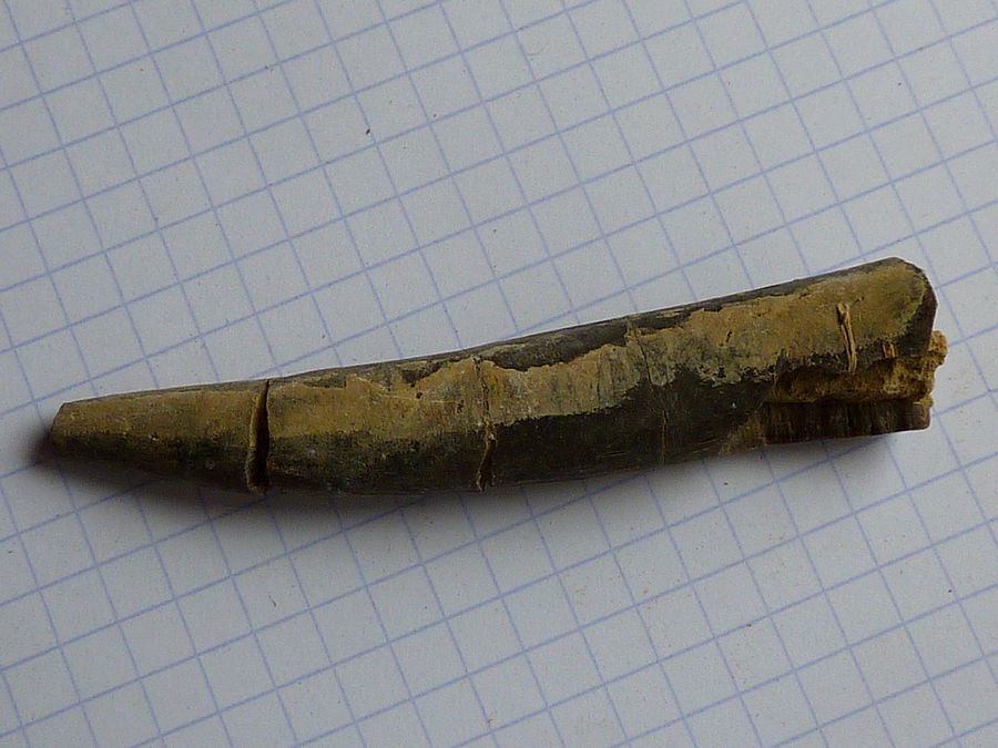

Sur ce second spécimen pas de cassure visible donc possibilité d'une éventuelle pathologie ?
post-11587-0-81915900-1458137281_thumb.j
Je précise que ce second exemplaire est Bathonien et non Toarcien comme tous les précédents et que le phénomène de fracturation des Bélemnites avec remplissage est aussi rare sur les sites de cet étage qu'il est fréquent sur les sites Toarcien.
