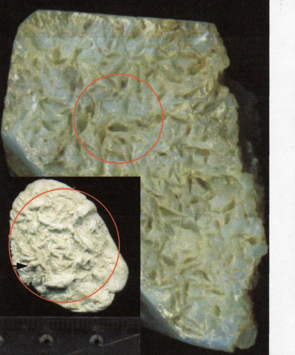

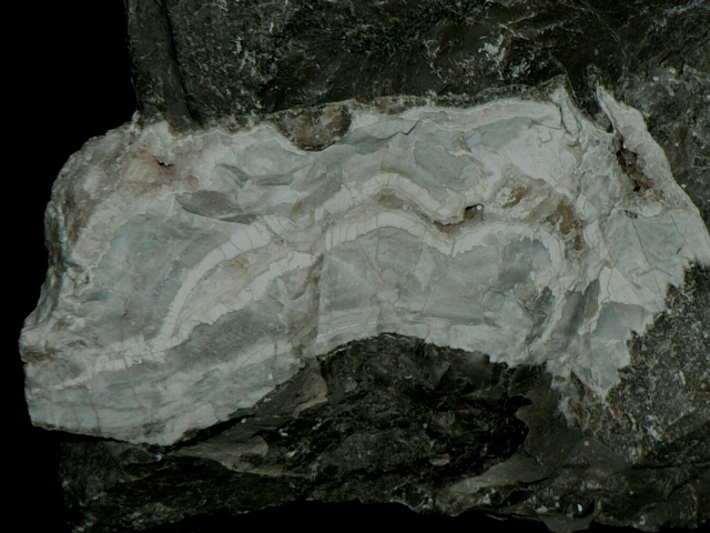

merci cantalou :coucou!: pour tes pseudomorphoses cubiques d'après fluorine, je ne savais pas que ce vrai "faux" existait aussi en France, moi je vais les chercher à Trestia en Roumanie voir mon message 29 en première page de cette rubrique pour le schéma explicatif de formation de cette pseudomorphose. :super:

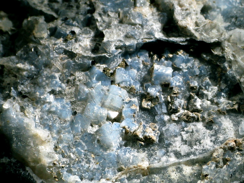

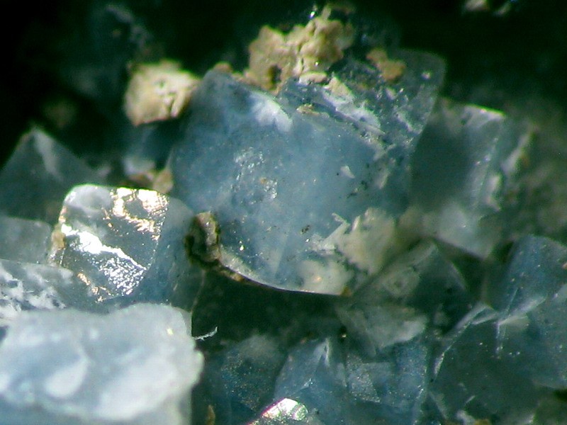

:coucou!: Et bien, j'ai trouvé ça dans un coin pas trés connu de l'Aveyron...faudrait que j y retourne. Pour la taille le champ du minéral bleu qui correspond à la Calcédoine est d'à peu près 2cm un peu plus donc les cubes font quoi 2mm...J'en ai trouvé qu'un specimen malheureusement. Merci pour le schéma en tout cas!

Démente cette couleur bleue !!! à quoi est elle due ? Cobalt ? Autre chose ? C'est dingue ce zonage, pourquoi n'apparait il qu'au sommet de la pièce ?! La composition est sensé être constante vu que la même couche est observée... c'est fou comme échantillon... ça a chauffé dans ce bois ? Cette couleur bleue est vraiment épatante !

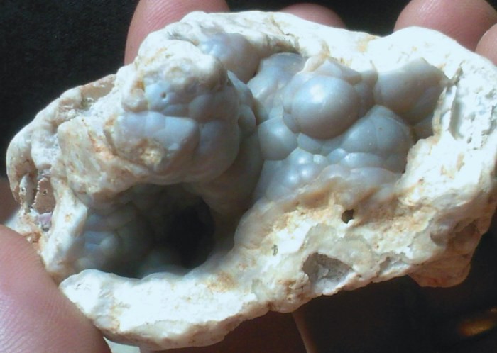

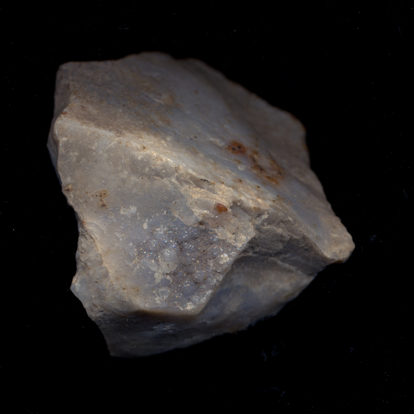

Je suis du 28 (Eure-et-Loir) et j'aimerais savoir un peu plus précisément dans quels coins de la vallée de l'Eure peut-on trouver ces magnifiques calcédoines. Maintenon, Nogent-le-Roi... ??? Plutôt sur le plateau Est ou plutôt à l'Ouest de l'Eure ? Dans les champs ?
C'est hydrothermal de basse température, le bleu est lié à mon avis à la diffusion de Rayleigh, le blanc à la diffusion de Mie. La différence entre la bleue et la blanche, c'est l'hydratation et l'altération (voir recristallisation). Pour la compo je met ma main à couper que c'est de la silice quasi pure. :coucou!:

je peux t'en fournir de la massaive bleue de Trestia gracieusement pour étude avec plaisir , contacte moi :sourire: pour adresse d'expédition.
Justement André, ce schéma c'est L'EXPLICATION ou une interprétation possible ? As tu une idée de ce qu'était le minéral moule ?
Mieux vaut tard que jamais avec mes excuse pour le temps de réponse.
c'est l'explication qui est donnée par le professeur Giurca de l'université de Cluj en Transylvanie. Pour la couleur lui dit que via les analyses spectroscopiques aux rayons X et microsonde électronique, on a mis en évidence les éléments suivants dont les teneurs sont en décroissance: Si, Ca, K, Cl, & S. On peut penser à la présence de KCl dans la matrice de la calcedoine. Certains échantillons montrent de tout petits cristaux de fluorine cubique incolore (j'en ai un en collection). Donc avec la sylvite (KCl) apparaît de la fluorite finement disséminée. La microsonde montre qu'elle est imprégnée couramment d'halogénures alcalins fait qui détermine l'apparition des concentrations de couleur fluorée. La présence de la fluorite dispersée finement à côté de KCl figure le support des centres de coloration qui donnent la couleur bleu ciel bien connue. Je recommande la lecture de Mineraux et Fossiles N°197 de juin 1992.
le minéral moulant pourrait être de la rhodocrosite selon moi (observé par moulage sur un de mes échantillons), parcequ'on en trouve des pseudomorphoses en moules négatifs, en tout cas certainement un carbonate. Mais Ghiurca a réalisé des moulages de divers cristaux négatifs avec de la pate à modeler et il a reconnu: ces périmorphosses de fluorite, siderite, calcite, barytine, tetraédrite, galène et gypse. Il y a même des paragénèses ou la Calcedoine est associée à du quartz transparent paraissant bleu par transparence. Exceptionnellement on a même eu des paragénèses de marcasite, limonite,barytine et bitume.

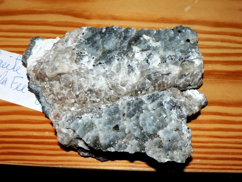

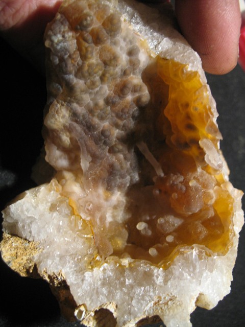

en voici une de montbrison (42) carriere aujourd 'hui proprieté privé
je ne sais pas si pour les deux dernieres , on peut parler de calcedoine ou de micro cristallisation de quartz (pseudo de calcite) car l'aspect n'est pas lisse?
trois pieces du même endroit
