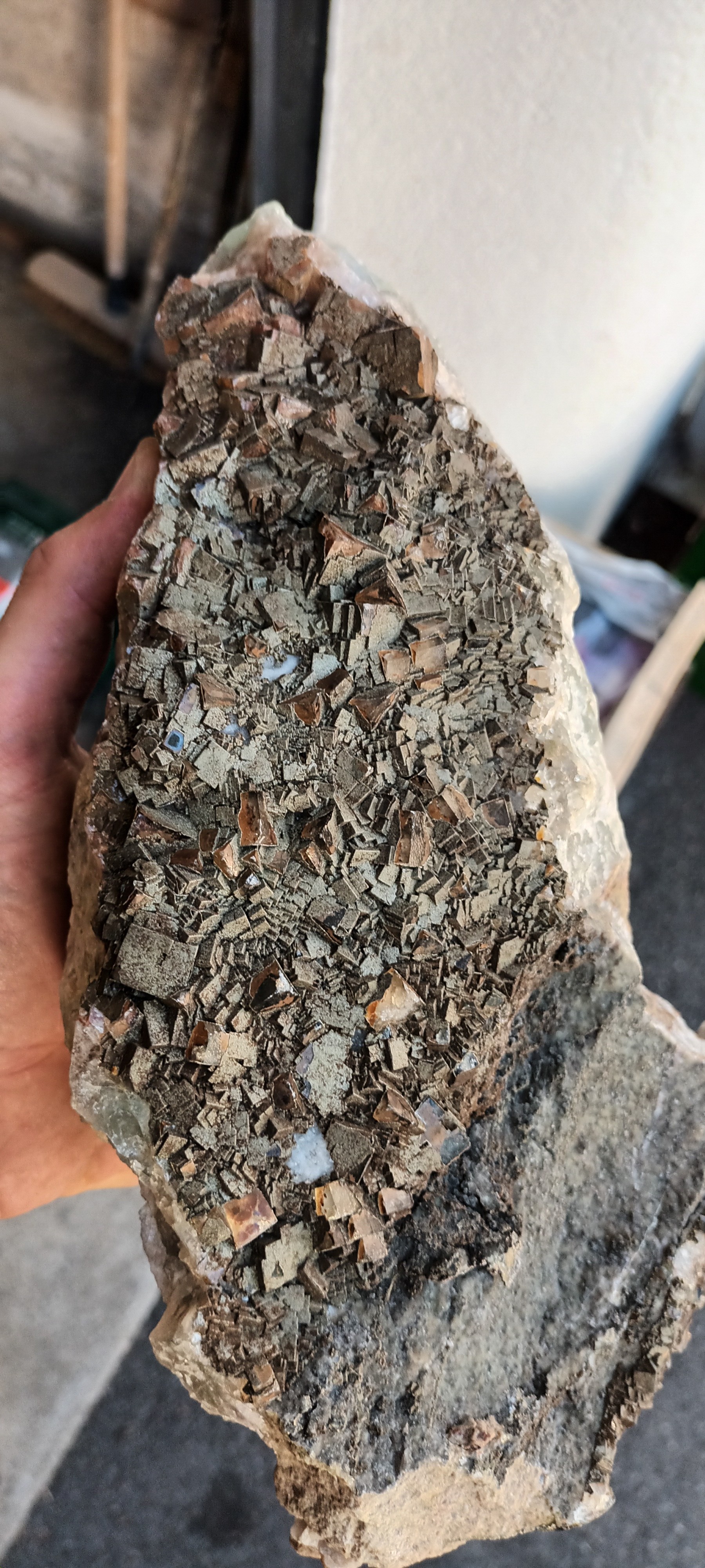

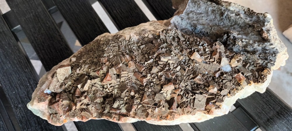

J'aurais plutôt tendance à dire oxyde de fer pour l'encroutement. Si c'est le cas, un bon bain de phosphorique serait bénéfique a la pièce.
Quand a déterminer la provenance, je ne suis pas assez calé niveau Morvan pour pouvoir en juger.
Cela ne se voit pas sur la photo mais l'encroutement est très epais (pas loin d'1 mm) et d'éclat métallique brillant doré pas endroit ce qui me fait pencher pour la pyrite, chalcopyrite ou marcasite. Pour la provenance j'espère que d'autres geoforumeurs auront des suggestions. Merci pour votre réponse en tout cas!

Je regarde sur mon ordi tout a l'heure, je verrai mieux.
Mais ce qui me chagrine, c'est qu'on ne voit aucun cristal de ce dépôt encroutant, ni même d'aspect granuleux, ce qui me parait très incohérent pour de la pyrite dans ce contexte.
Au passage, l'épaisseur n'est pas discriminante, les gros encroutements d'oxydes de fer sont courants.
En y regardant bien c'est vrai que ça pourrait faire pyrite, une vue rapprochée permettrait de trancher. La chalcopyrite me paraît improbable dans un encroutement de ce type.

Le 06/09/2024 à 15:22, Freakos a dit :
Bonjour à tous,
Je fais appel aux spécialistes des sites du Morvan. J'ai en ma possession cette pièce de fluorite recouverte de chalcopyrite (je pense), objectivement pas terrible, beaucoup de cubes abimés, que j'avais achetée adolescent, il y a plus de 25 ans, à la Cristallière (magasin proche de Vichy, que j'ai d'ailleurs revisité cet été au retour de vacances : sacrée déception, quel manque d'entretien des locaux! 🤐).
La pièce était étiquetée comme "Fluorite cristallisée - Morvan" sans plus de précision.
j'ai donc pris quelques photos avec mon téléphone pour interroger les spécialistes du coin, dans l'espoir d'avoir une provenance plus précise. Je pensais peut-être à Voltennes mais comme je connais vraiment très très mal, pour ne pas dire pas du tout, les sites du Morvan, je préfère soumettre mes interrogations ici. La fluorite recouverte de chalcopyrite (ou de pyrite?), me semble légèrement rougeâtre sous cet encroutement mais cela ne ressort pas nécessairement sur les photos. J'ai aussi mis une photo du dos de la pièce, si cela peut aider à identifier la provenance.
Je remercie par avance quiconque pourrait m'apporter des précisions sur la provenance de cet échantillon.
Alors il s'agit bien de fluorine hematoide sous un fin encroutement de pyrite , typique de Voltenne(s) !
J'ai d'ailleurs sa copine achetée au même endroit il y a plus de 10 ans ,vendue pour argentolle mais c'est bien une voltenne.
Conserver dans l'état c'est bien pour la paragénèse , mais personnellement étant fanas des hematoïdes ,je l'ai traité au pistolet haute pression pour extraire en partie la couche de pyrite.
Ma pièce doit être publiée dans les fins fonds de ce sujet même si bcp d'images ont disparu.
Il y a 17 heures, fluopathe a dit :
Ah, super, merci beacoup Fluopathe pour ces précisions! 🙂 Je l'ai moi aussi passée au pistolet mais uniquement pour enlever la fine couche grise/verdâtre recouvrant la pyrite. Par endroits, la pyrite a aussi fichu le camp au passage, révélant le côté hématoïde mais je n'ai pas insisté pour conserver malgré tout cet encroûtement.
merci encore pour ta réponse!

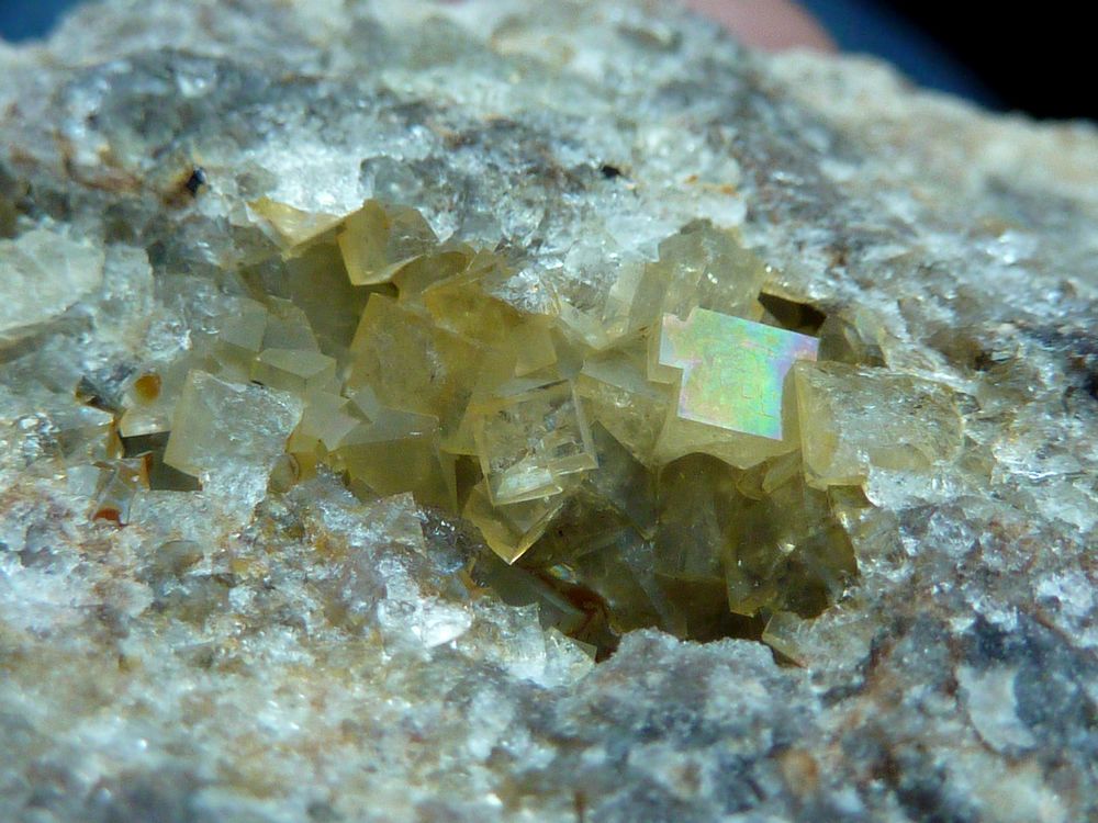

Par exemple cette fluo ci provient de l'ouverture d'un bloc ramassé en surface dans un bois du côté de Pierre Perthuis.
Elle est minuscule: 3,5 mm pour le cube irisé. C'est d'ailleurs la plus petite de mes fluos mais j'aime beaucoup ce reflet irisé.

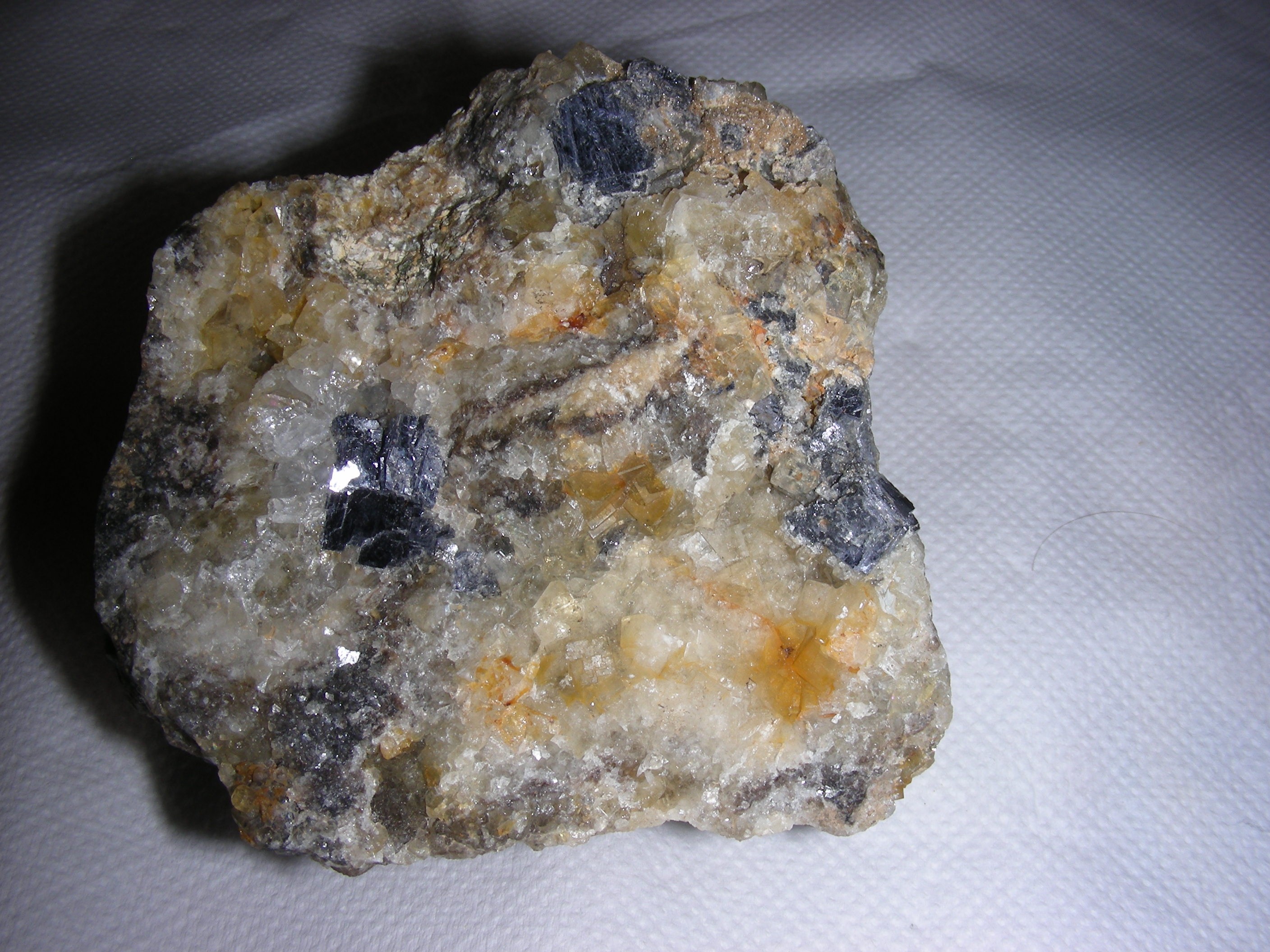

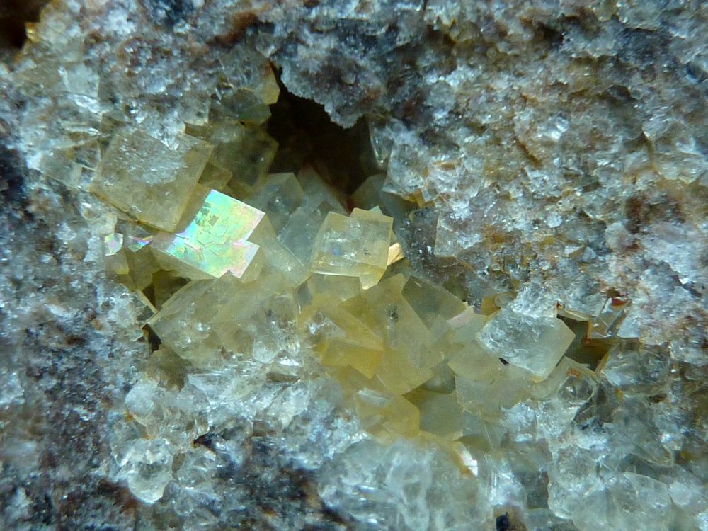

oui je vois l'endroit où tu l'a trouvé....
du reste, voici le même genre de pièce venant du même endroit
on remarque de la galène au milieu de quartz et fluorine.  il y probablement d'autres minéraux mais je suis pas assez calé
il y a du beau potentiel à cet endroit  . le problème c'est que des "sangliers " ont la mauvaise idée de tout retourner n'importe comment
donc c'est bien et mal
bien car ça facilite le travail. il faut  juste  se baisser
mal car c'est pas discret
et attirer le regard  de la société   est la dernière chose souhaitée en minéralogie ....

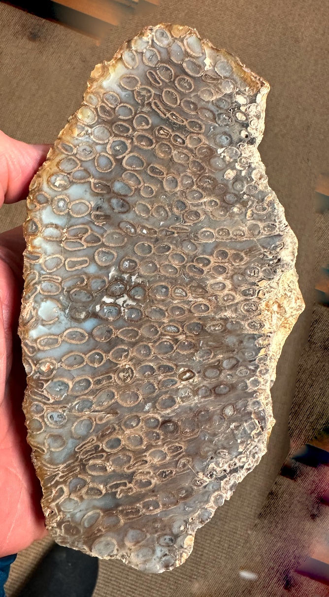

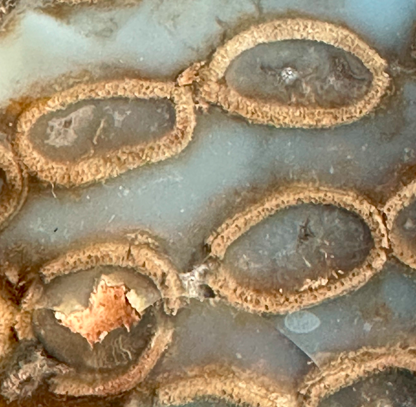

Xylojaspe, calcédoine en épimorphie du stipe de Psaronius (leptoxylon ?) [200mm]
Psaronius est une fougére Marattiale fossile du Permien terminal (la zone 4)
Le Champ-de-la-Justice
« Le mot Psaronius vient du grec ψαρονιος (psaronius, pierre précieuse) dont la racine est ψαρον (psaron, un étourneau.] La pierre était utilisée à des fins ornementales en Europe et a acquis ce nom en raison de sa ressemblance avec le motif moucheté de la pierre précieuse ».
Il y a 9 heures, otto lidenbrock a dit :
Belle tranche végétale ! Peut être à mettre également sur un post de fossiles ?
Le 17/01/2025 à 00:12, otto lidenbrock a dit :
Beau specimen

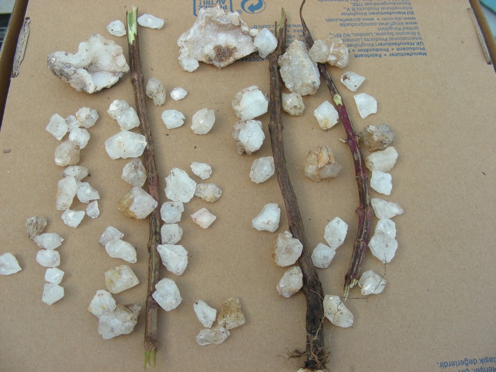

bonjour

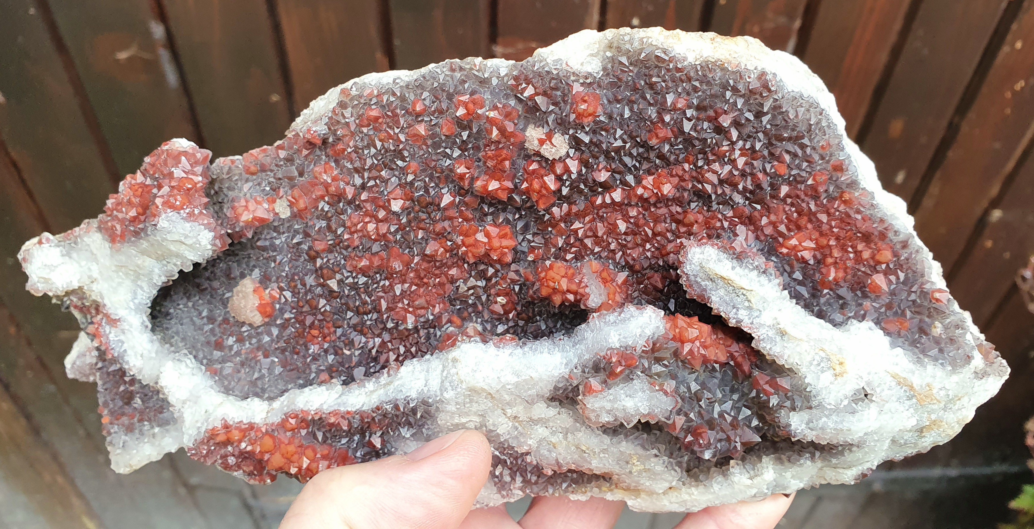

une anecdote amusante que je détaille ( ici dans l'assise de Chitry) alors que je cherchais des mûres et pas des minéraux.
la minéralogie est contestée à cause des passionnés qui creusent....... mais pas la peine de creuser, c'est la nature qui a fait le travail ici !! et quel travail !
imaginez des petits bijoux ( quartz gemme) accrochés aux racines d'un arbre déraciné par la tempête (donc couché sur le coté )
pas besoin de creuser, même pas besoin de se baisser ,c'est à hauteur d'homme  !
tu as juste à cueillir, au vrai sens du mot, ces quartz qui sont enfilés sur les racines , comme des piments d'Espelette . LOL
j'étais comme un gamin excité  pour cette cueillette inédite et amusante.
du coup, j'ai fait une photo avec des racines de menthe de chez moi pour illustrer la position des quartz sur le terrain.
contrairement à la photo, les quartz  étaient positionnés à la verticale sur le terrain puisqu'on vu que l'arbre était déraciné donc couché sur le coté

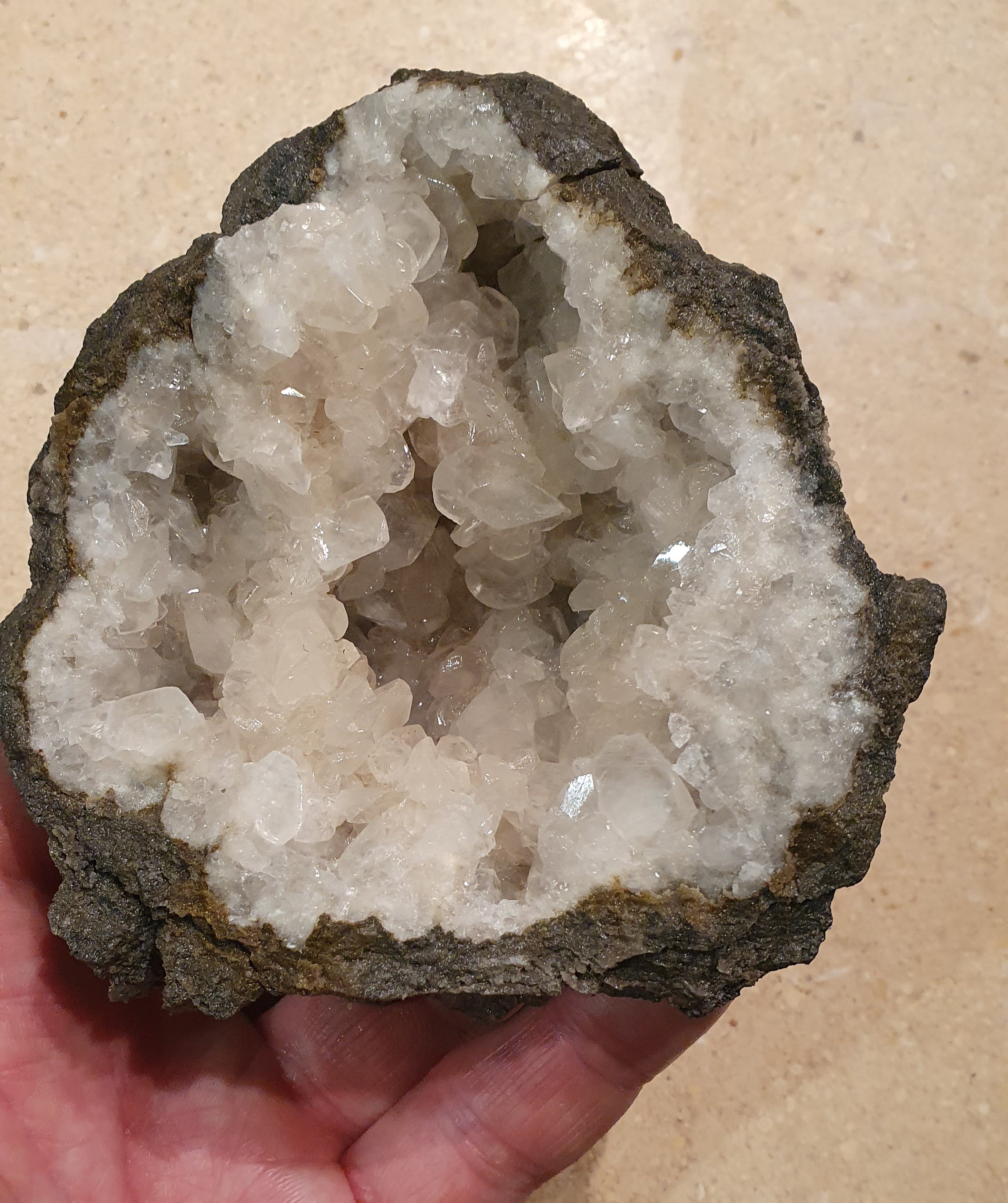

certains quartz sont bipyramidés, très purs et incroyables à la loupe . de vrais bijoux. j'ai trouvé aussi une géode ci jointe.
je suis resté que 5 minutes car pas le temps et je pense qu'il y a au minimum 10 fois ce que je montre sur la photo.
