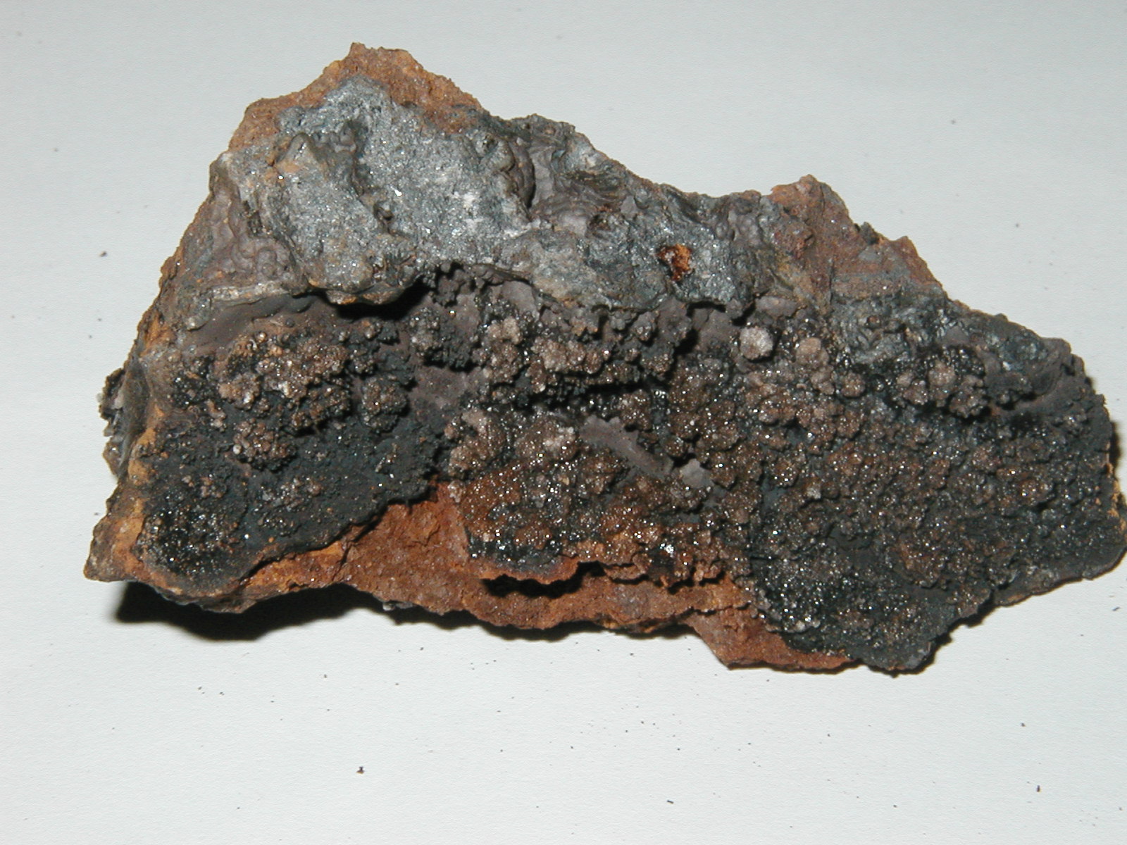

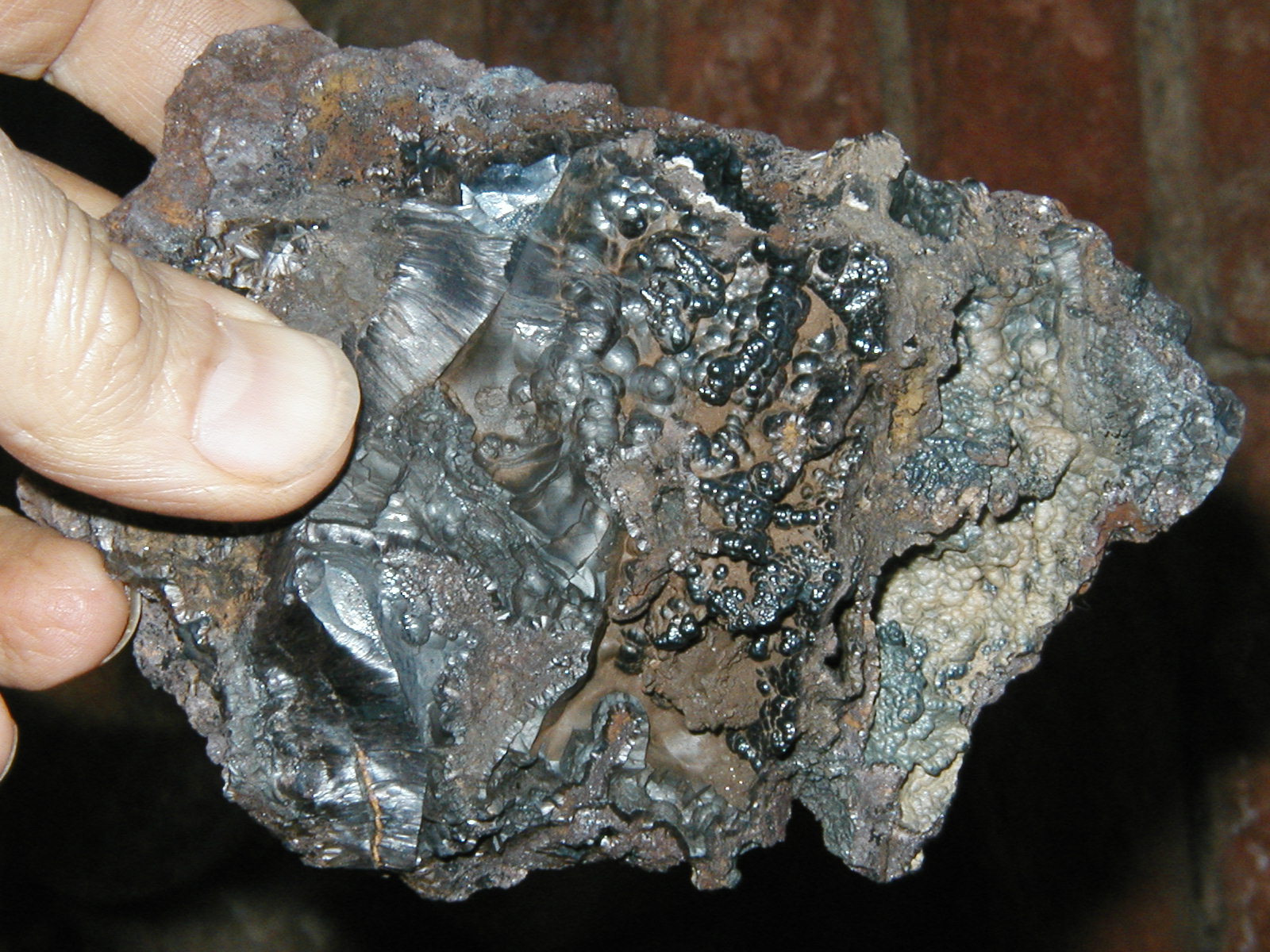

Sur les indications de Frederic (smoky) et sans doute parmi les pièces laissées par fred et jerome, j'ai trouvé ceci sur le site de LERCOUL.
Je ne sais pas exactement de quoi il s'agit (hématite? pyrolusite? ranciérite ?). C'est pour ça que je le poste ici plutôt que sur le sujet des de Pyrénées.
J'imagine due Frederic reconnaîtra du premier coup d'oeil. Ca agrémentera le sujet avec un exemple de ce que l'on peut trouver.
Une fois que j'aurai une identification je posterai éventuellement sur le sujet de Pyrénéesen complément du post de Jerome.
Merci
Jean-Marc
Salut jmtoulouse,
C' est de la goethite pour ce qui brille, par endroit elle est recouverte (sur la droite de ta pièce) par un autre minéral étrange qui réagit bizarrement avec l' eau ou l' acide : ce minéral a tendance à se "répendre", à "s' étendre".....vraiment curieux : je ne sais pas ce que c' est.....ce pourrait-il que ce soit de l' hydrohématite (signalée dans l' inventaire minéralogique) ?
Sur ces pièces j' ai observé : goethite, hématite (en recouvrement de la goethite), limonite ( en recouvrement de la goethite et arborescences), sidérite (rombohèdres) et calcite (rombhoèdres et aiguilles).
Je savais que ça ferai un heureux :siffler: !!! :clin-oeil:
jm fais un test : couleur de la trace !! (hématite=rouge; goetite=jaune; pyrolusite=noir..........)
Comment n'avais je pas pensé à la trace :siffler:
Le test de la trace donne: brun jaune sur la plus grande partie de la pièce. Noir pour la pointe à l'extrême droite.
=> donc principalement Goethite et probablement un peu de pyrolusite.
Sans doute aussi d'autres minéraux comme le dit Fred.

En effet Fred, ça a fait un heureux; j'ai trouvé deux pièces qui étaient bien en vue sur l'herbe (je pense que c'est vous qui les avez laissées): sorte de géode avec des cristaux de calcite à l'intérieur. J'ai d'ailleurs laissé d'autres pièces au même endroit pour les éventuels suivants :clin-oeil:
Ci-jointe une autre photo; ici le minéral gris (en haut de la photo) fait une trace grise (inconnu pour moi), et le noir (dans la géode) fait une trace noire (pyrolusite ?).
J'arrête avec mes photos pour ne pas trop polluer le sujet de "smoky"...
Ben voila qui me fait bien plaisir tous ces heureux. Je vois que je n'ai pas bossé pour rien au moins.
En général le minéral qui recouvre certaines goethite est de la simple limonite.
La pyrolusite est assez rare est se manifeste par des aiguilles brillantes en petites boules (5 mm)
Il y a aussi probablement de la romanéchite ou psilomélane (c'est pareil), un oxyde de manganèse.
Amitiés
Frédéric

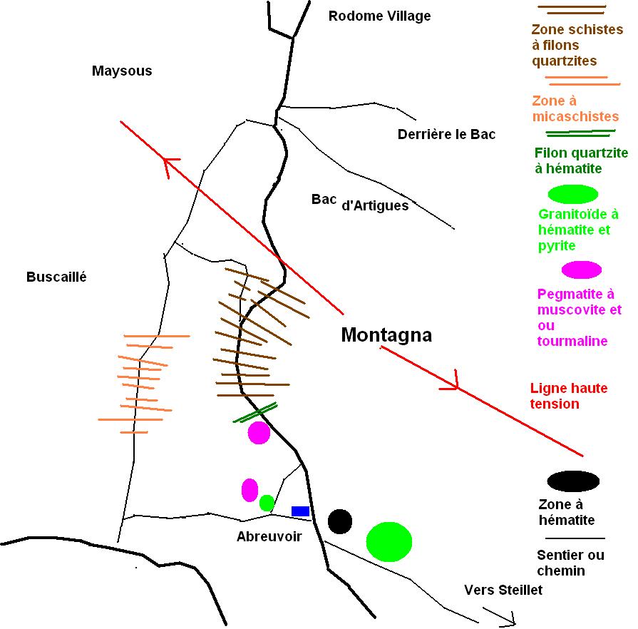

Bon, je me lance à mon tour, c'est la première fois que je fais passer un format paint, soyez indulgent avec moi...
Mon premier coin, 100% perso est dans l'Aude, la haute vallée. Au sud d'un petit village, Rodome, j'ai prospecté en me promenant, un anticlinal schisteux avec un coeur de granitoïde à hématite. On voit le contact de brèche entre calcaire et schistes sur le bord de la route à gauche en montant entre le Bac et les deux chemins.
Pas de découvertes extraordinaires sauf de l'hématite en rosette ou massive par endroits... dans la zone noire, en plen bois de boulots... Il faut y croire et persévérer... le granitoïde à hématite peut comprendre de la pyrite à droite sur mon dessin, à gauche la roche semble plus altérée... Un faciés pegmatitique existe avec tourmaline et muscovite en grosses lamelles au dessus de l'indice à gauche et au bord de la route...
Pas de photos d'échantillons à proposer. C'est un peu de la systématique et surtout une approche perso que je pourrais poursuivre sur un secteur qui est inconnu de la majorité...
Peut être que certains feront un tour là bas un jour et m'en diront plus. Ce qui est assez troublant, c'est que dans le prolongement de ce dôme se trouve une mine de fer Hématite abandonnée et que je n'ai pas retrouvé à l'ouest direct du dernier A de Montagna, dans un fond de vallée voisin où on voit une source citée et une cabane sur la carte au 1/25000 d'Axat, la 2248ET. On trouve des blocs de 10 kg dans les murailles dans un lieu dit nommé "Contamines". Des galeries et tranchées ont été effectuées entre Fontanes et le chemin forestier qui mène à Ourtizet, dans la forêt domaniale, il y a bien longtemps... sans avoir le succès espéré, après vérification, c'était des amas de limonite qui n'étaient pas assez continus pour être exploités. Mais la calcite y est présente... J'en ai une, sortie d'une galerie hors forêt que je dois photographier.
Eric
Une précision s'impose sur les infos données plus haut : Je tire ma notion de régionalisation de minéralisations typiques en Fe, dans le cas de Rodome, par le nombre d'indices de présence de minerais dans le coin de la carte que je vous ai livré. Mais ça ne s'arrête pas là. J'ai cité la mine non retrouvé, les recherches dans les calcaires pour limonite du côté de Fontanes...
C'est aussi oublier de mentionner un indice de granitoïde à hématite au nord de Rodome et dans le prolongement de l'intrusion de granite ou migmatite de Bessedes de Sault, vu au bord de route.
De même vers Ourtizet(1933m), au dessus de la cabane de Berger, le bord de chemin forestier au lieu dit Tourrugue(1500-1550m), hors bois, livre des filons de calcite dans des calcaires redressés, voire sidérite à inclusions de pyrolusite et avec un peu de chance des pointes de quartz parfois claires de 1 cm, ce qui est rare et curieux dans le coin. Plus haut, dans le Pré du Roi vers 1600 m, versant Est du Bentaillole(1965 m), j'ai trouvé un bloc de quartz avec des mêches blanches opaques de plusieurs centimètres.
Ne pas oublier que dans le sud immédiat de la carte se trouve le FNP... le front nord pyrénéen qui est marqué par une zone de chevauchement qui fait rupture dans le paysage. Montagna semble être un anticlinal original sur lequel le chevauchement s'est effectué en parti dans cette zone. Le contact entre schiste et calcaire au nord se fait non loin de la ligne haute tension sur la carte, on le voit sur la route par une zone de broyage et brêches de renplassage à ciment calcaire et calcite. Je pense que ce chevauchement a été accompagné par des intrusions de silts, en ayant trouvé des traces dans la forêt face Rodome, sous le col de l'Arbre Gros(1328m), et au dessus de Fontanes entre le point 1066 m et la galerie de mine de fer, à côté du Pilône de haute tension qui est au bord du chemin
Pour les amateurs de fonds de batées, il y a un ruisseau, qui coule toute l'année au niveau de l'entaille la plus profonde qui sépare Montagna et Buscaillé. La route forestière le traverse une fois pour passer rive gauche en montant à rive droite. Au dessus du collecteur, j'ai prélevé des sédiments pour voir ce qu'il y avait... Hématite en grand nombre, grenats, magnétite, traces de pyrites et zircons. Le ruisseau disparait avant le village, la nature calcaire des terrains le fait disparaître en profondeut pour le faire revenir dans le village liu même...
Enfin, je vous livre un terrain de jeu... sur le versant sud de Montagna se trouve deux trous qui ont donné le nom local au coin : Steillet ou sur d'autres cartes Esteillet tiré du patois et qui signifit "Etoile"... on pense que des météorites se seraient abimées là... d'où cet héritage dans la toponymie... De la même manière, on peut trouver des boules de fer au même endroit que la pyrolusite et le quartz, sans que le calcaire montre des inclusions oxydées pour en être l'hôte...
Voilà, je vous donne ce que je sais. On appelle ça de la minéralo de terrain, simple, sans fart, sans prétention et surtout qui est le résultat de se coller au terrain pour apprendre et comprendre. Et en plus, on sort des sentiers battus...
Eric

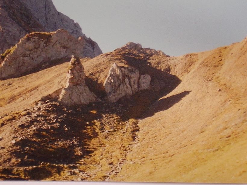

Allez, pour amuse bouche et en attendant d'avoir assez de temps pour faire un topo complet...

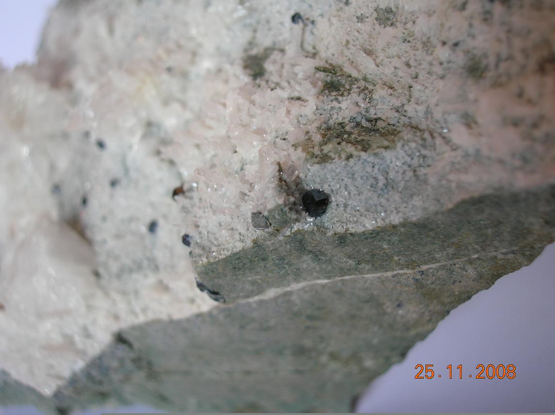

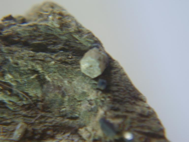

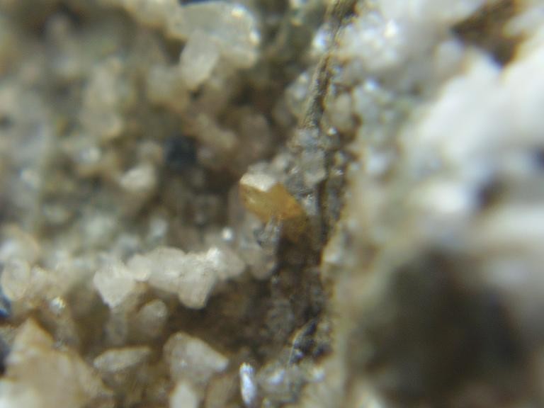

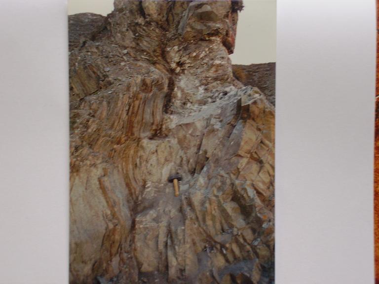

Quelques photos souvenirs de 2002 du Tourmalet. A l"époque je n'avais pas de numérique. Il me reste donc des photos papier et sans scan, avec mon numérique, j'ai obtenu ça...

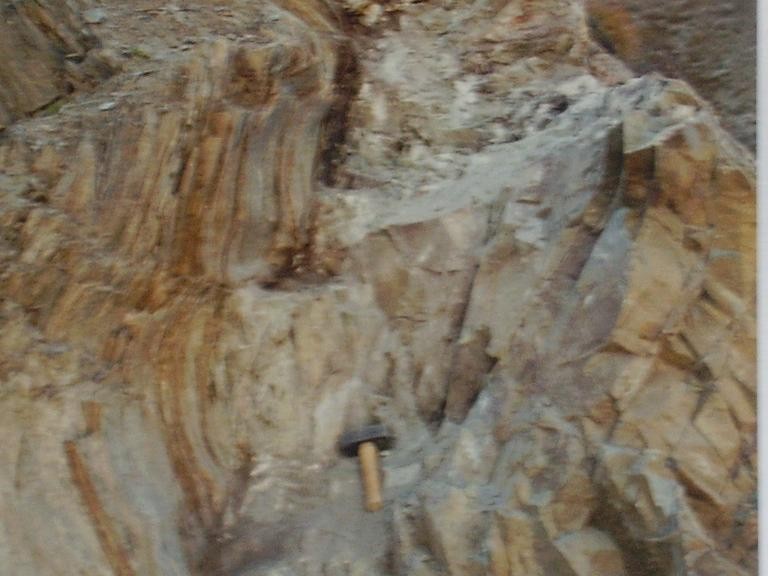

Vous remarquerez que le filon est en contact avec les schistes de manière intrusive et sans véritablement faire une auréole de contact. Les schistes sont plissés et ont servi de moule à la roche intrusive, les anatases se développant parfois entre les deux roches. Mais l'intrusion est nettement avec une foliation et des fissures orientées...

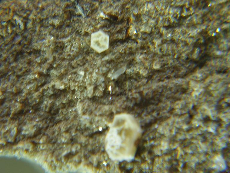

Pour moi certains cristaux restent un mystère... apatite ou synchésite ?

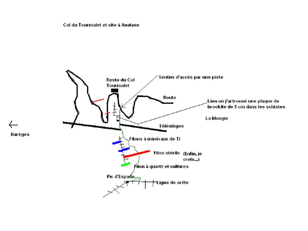

Comme je l'ai dit sur le Post 65 et 64, j'ai trouvé le site à anatase du Tourmalet sur un coup de bol... 1999, automne, j'avais jamais vu le col mythique, toujours vu à la télé mais pas en vrai. J'ai été conduit sur place... et là, je remonte le sentier vers le Pic d'Espade depuis la piste de ski donnant sur la route.
Je commence à regarder le sol. je vois des schistes, des nodules de quartz avec de la chlorite... tilt... tilt... et je remonte le sentier en voyant en dessous du filon principal une pierre volante, puis 2, puis trois avec des cristaux d'albite brillants même si le soleil était caché par une épaisse couche de nuage... raménés à la maison, je vis mes premières anatases... quelques jours plus tard, j'en parlait à Peach, David, et nos deux autres amis.
Nous avons reconnu les éboulis avant d'arriver au filon principal. En élargissant notre recherche, nous avons trouvé un autre filon, plus près du col. Le grand filon en relief plus proche du Pic d'Espade ne m'a pas semblé porteur. Je ne m'y suis pas attardé ausi, c'est vrai.
Sur la carte géologique, le secteur est lardé de filons de "labradorite" dans une direction générale est-ouest... entre nous, quand je vois la composition, j'ai comme un doute et que cette classe de roche doit être plus étendue que je l'imagine. La roche porteuse semble avoir été remaniée du fait de la présence de cristtaux d'anatase dans des surfaces de glissement entre schiste et intrusion. Pour le filon principal, on peut relever qu'il y a de plus beaux cristaux dans la partie haute, au dessus de la pointe sur la photo. Les minéraux relevés sont ainsi définis pour ma part :
Filon principal : anatases trapues bleu nuit, brookite en gros cristaux dans la calcite, rutile, pyrite, quartz, albite, galène, apatite ou synchésite, calcite souvent massive ou en cristaux corrodés.
Filon satellite plus proche du col : anatases bleues ciel à marine, rutile plus fin et plus rare, brookite plus rare et surtout en plaquages millimétriques dispersés, albite plus blanche opaque, chalcopyrite et pyrite, quartz rare cristallisé. La calcite est seulement présente en remplissage des poches cristallisées.

Pour ce qui est du filon principal, je pense faire une petite carte perso pour redéfinir l'agencement de l'intrusion, histoire de faire plus que donner un coin. Comme le dit Maurice, c'est un coin qui laisse supposer encore des ressources mais pas inépuisables... j'espère que je pourrai faire une virée d'ici l'automne, histoire de fêter les 10 ans de cette découverte à ma façon...
