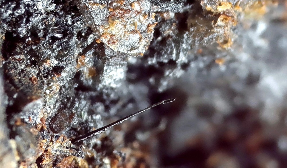

Hier petit tour rapide sur un petit skarn des Albères où j'avais trouvé quelques jolies petites choses , je suis rentré presque "bredouille à l'exception d'une petite géode remplie de calcite .
Après dissolution de celle-ci: clinozoïsite et ferro-pargasite dont cette belle aiguille à la terminaison curieuse .
Très sympathique !!
Qu'est-ce que ce serait alors ? une bismuthinite ???
Sous la bino, on parvient à voir si la section du prisme est hexagonale ?
Il y a 2 heures, Jean Baptiste DELORT a dit :
Et non, c'est assez "mal fagoté", pour moi, c'est un prisme de ferro-pargasite
bismuthinite semble visuellement assez proche, mais là, on est dans un skarn à diopside, grossulaire , vesuvianite et clinozoïsite et je ne pense pas que ce soit compatible
Il y a 8 heures, alex.tre a dit :
Je te remercie pour ta réponse.
Enfin quoi ce soit, ça reste sympathique !

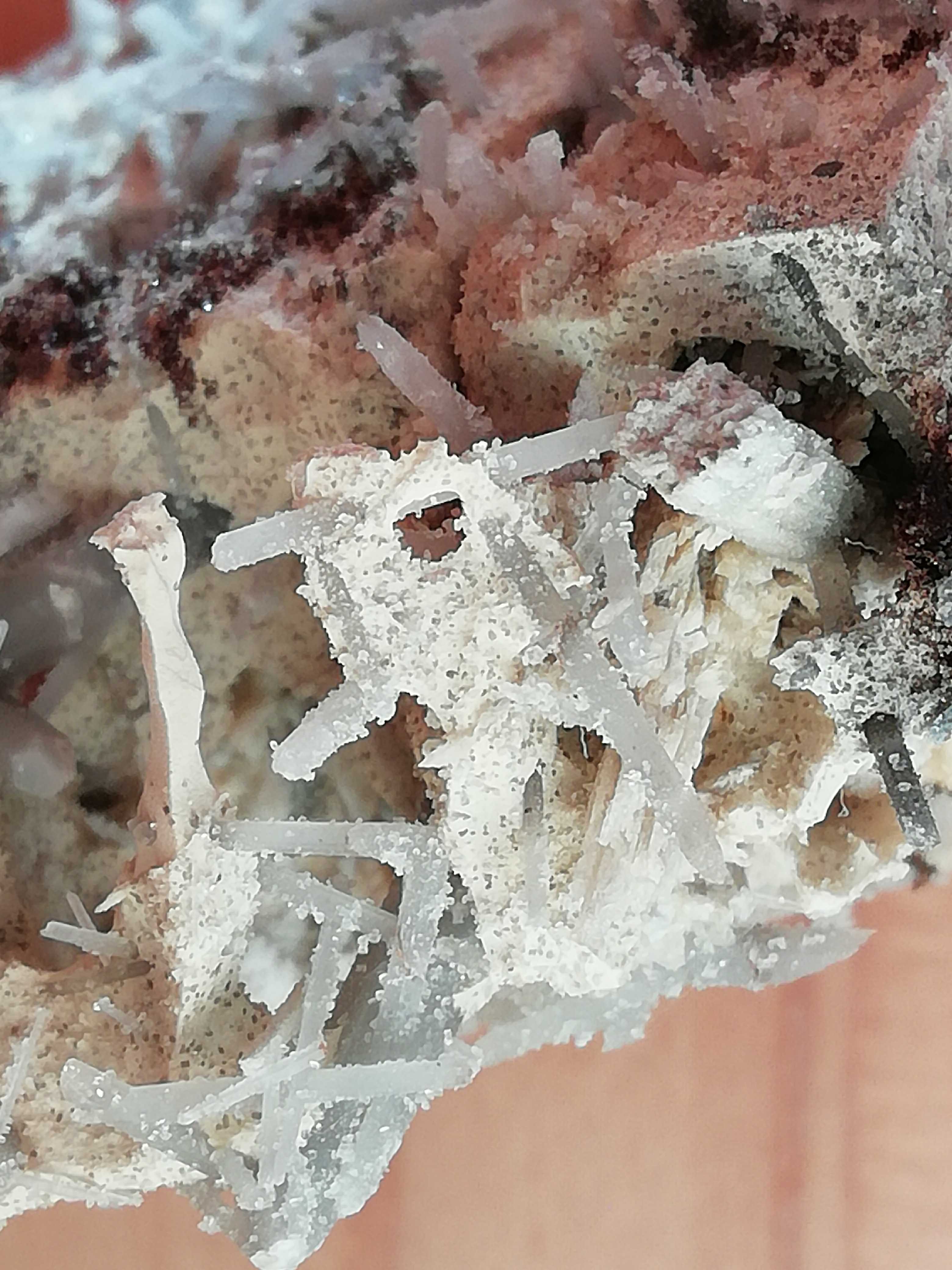

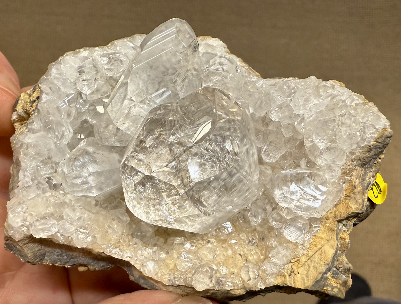

Magnifique, et assez similaire à ce que l'on a vu à Betchat en version beaucoup plus modeste.
Ce serait très intéressant de savoir ce qui donne aux quartz cette teinte bleutée. Une idée des inclusions qu'ils contiennent ?
à Betchat c'est surtout le carbonate de la matrice.
Et pourquoi donc qualifier ce quartz de prase ?

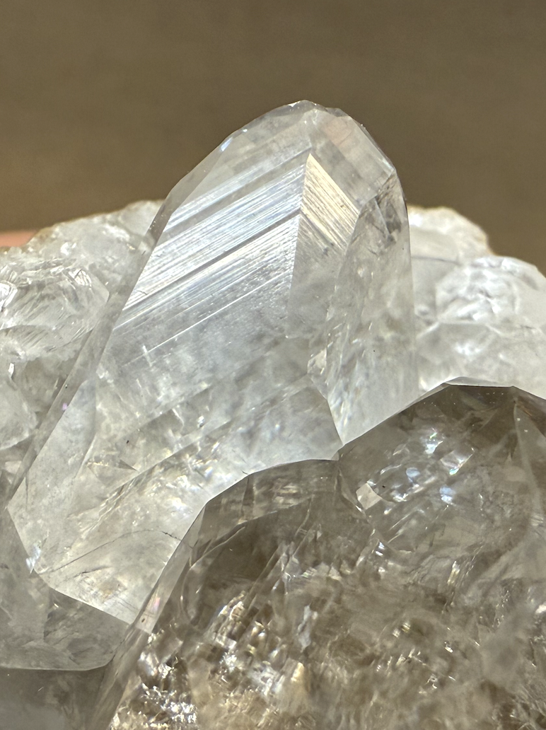

Salut Miguel.
Surprenant ce "mikado" !
Tu peux nous dire un peu dans quel contexte pousse ce genre de cristallisation ?
La pièce a-t-elle eu droit à un traitement à l'acide, pour dégager les cristaux ?
Bonjour Claude.
Cette pièce a été trouvé dans un affleurement du Keuper, la gangue est argilo-calcaire et effectivement il a fallu la dégager à l'acide.
On retrouve ce type de cristallisation du quartz à Biarritz, Villefranque ,etc.
Bonjour Phoscorite.
La couleur est verte et tout quartz vert est appelé prase.
L'inclusion qui donne la couleur je ne sais pas.
Rebonjour, merci et OK pour prase, je ne connais pas la définition officielle de ce terme.
On aurait bien parié que c’était dans du Trias évaporitique, comme a Betchat, et j'aimerais bien voir ceux de Biarritz aussi.
Il y a des chances que ce soit lié a l'épisode du metamorphisme pyreneen, et il serait intéressant de savoir ce que la roche contient d'autre :
scapolites ? micas ? anhydrite ? albite ?
Il y a 8 heures, canada a dit :
Heu... Je crois que c'est une interprétation un peu large.
Ici, disons surtout que c'est un quartz chloriteux (chez nous on parle parfois d'un vert céladon pour ce vert pâle en référence à la céramique).
C'est ce que confirme http://www.quartzpage.de/prase.html - il y est dit que le quartz chloriteux n'est normalement pas compté dans les "prases" mais que cette appellation s'utilise au départ en pierre fine avec des quartz par forcémement macrocristallisé
C'est comme l'histoire des quartz "cognac" : cela doit parler d'une teinte vraiment trés spéciale et pas n'importe quel quartz fumé (débat déjà eu pleind e fois ailleurs sur d'autres pages). Si on veut parler de spécificités, il faut être rigoureux avec des termes se rapportant à qq chose de précis. Enfin, il me semble

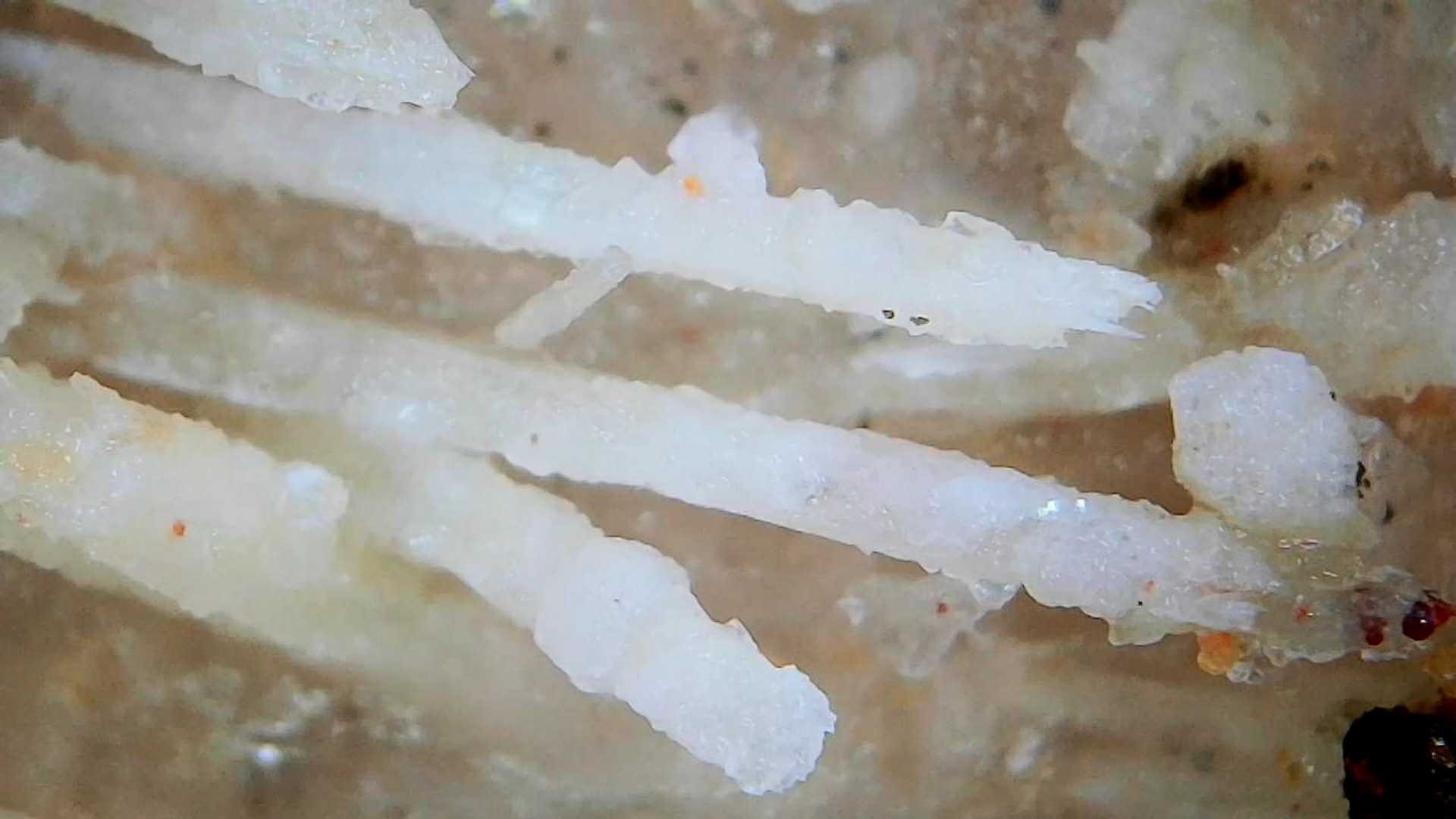

Merci. Oui @AMEDE, je pensais bien a cette vieille publi de Beaugey.

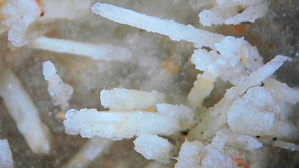

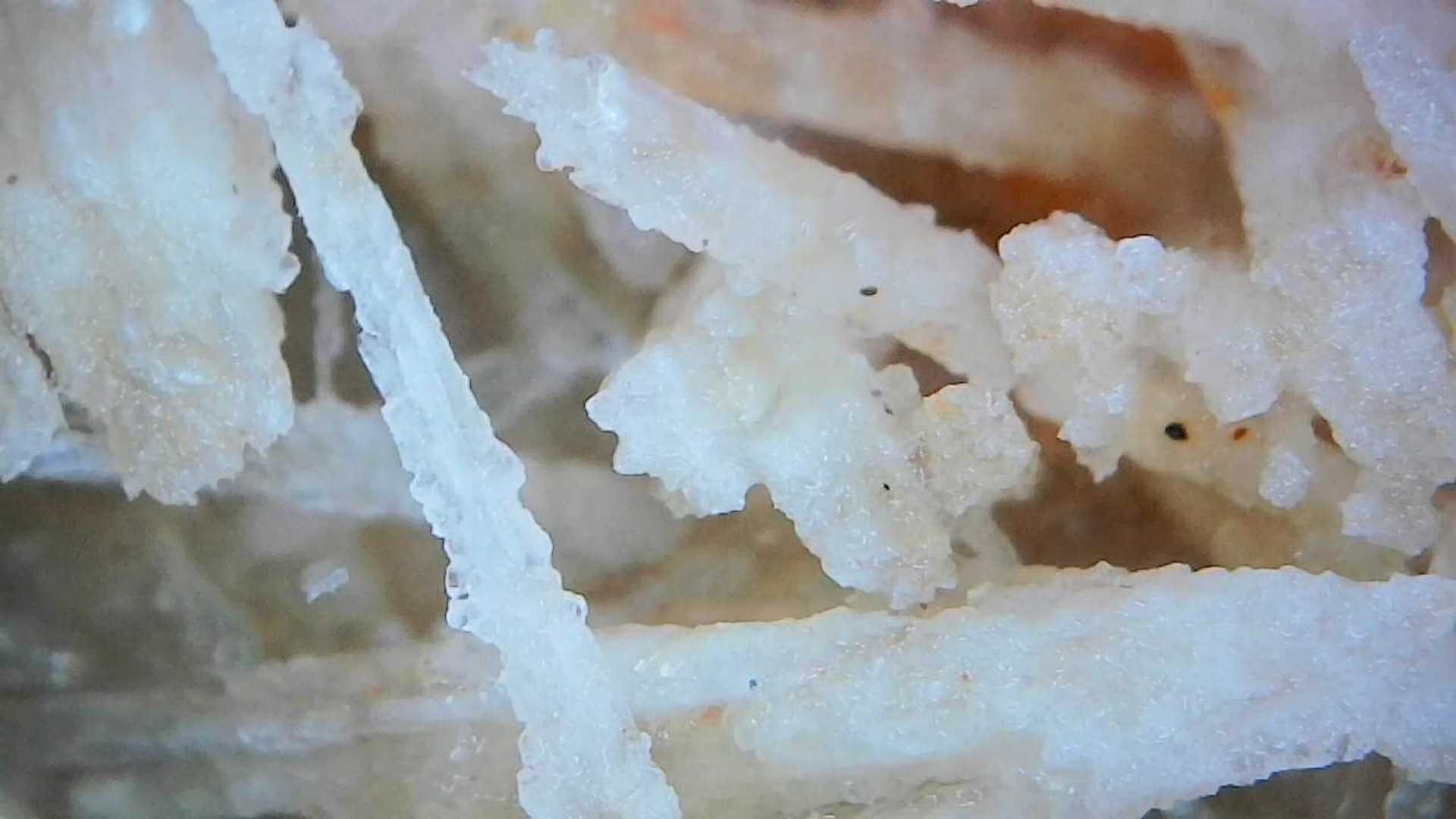

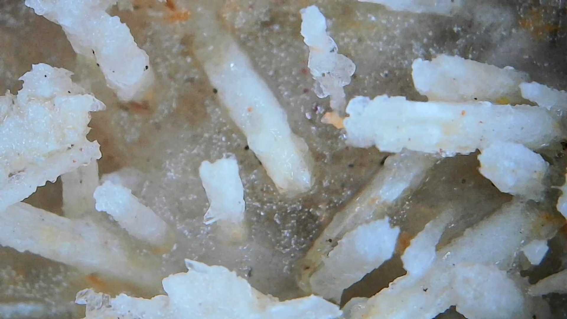

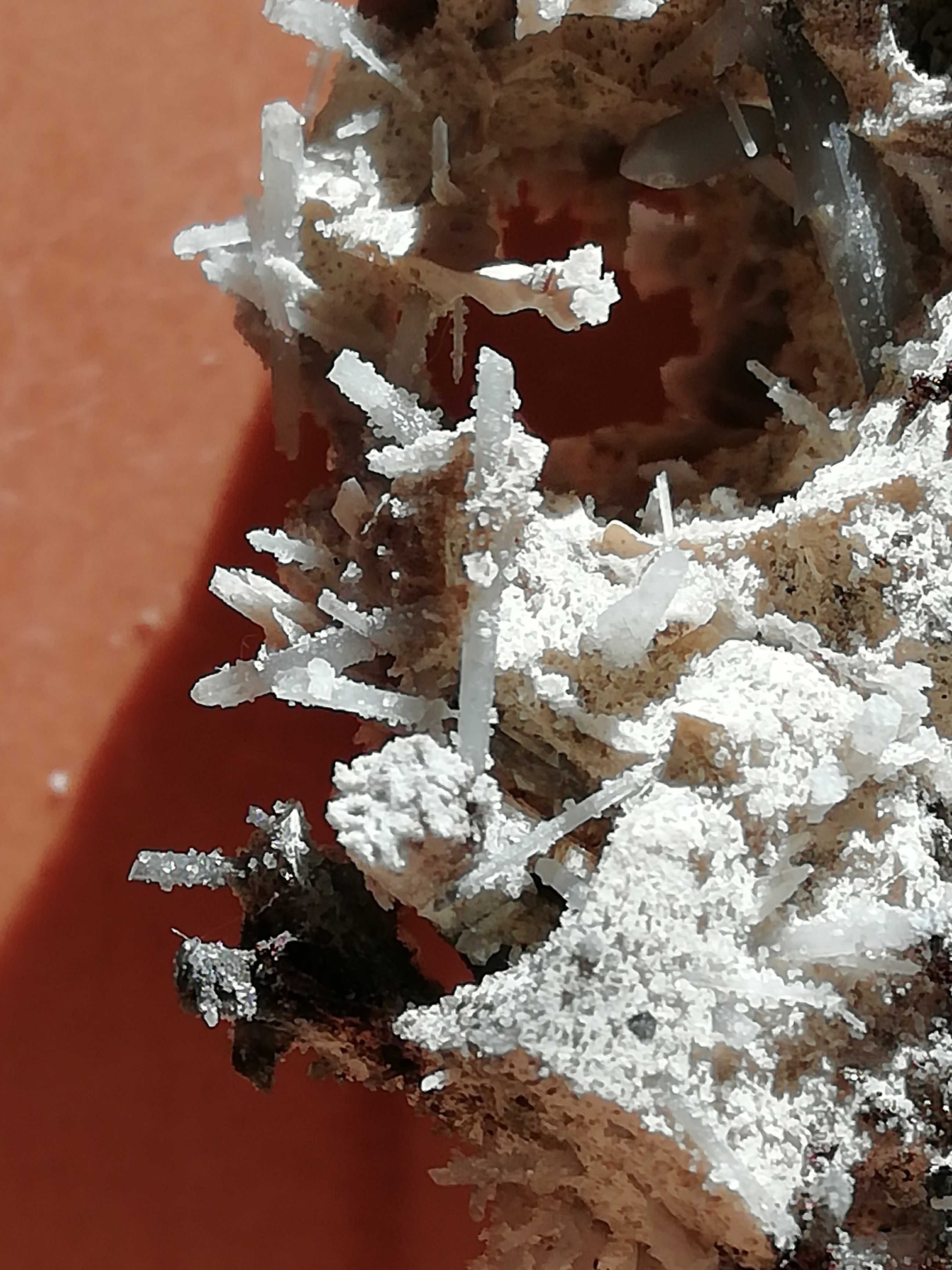

C'est très proche d'un échantillon récolté avec @Jean Baptiste DELORT dans les haldes de Betchat il y a deux ou trois ans.
Les scapolites y sont complètement transformées, il n'en reste guère que des fantomes, mais les quartz en aiguilles y sont très comparables.
IMG_20231211_101859.thumb.jpg.e33b0e5192558b603dcfcf7cc53e2a2d.jpgIMG_20231211_101938.thumb.jpg.0fdd4e3432566b7d2deb84da3251c758.jpg

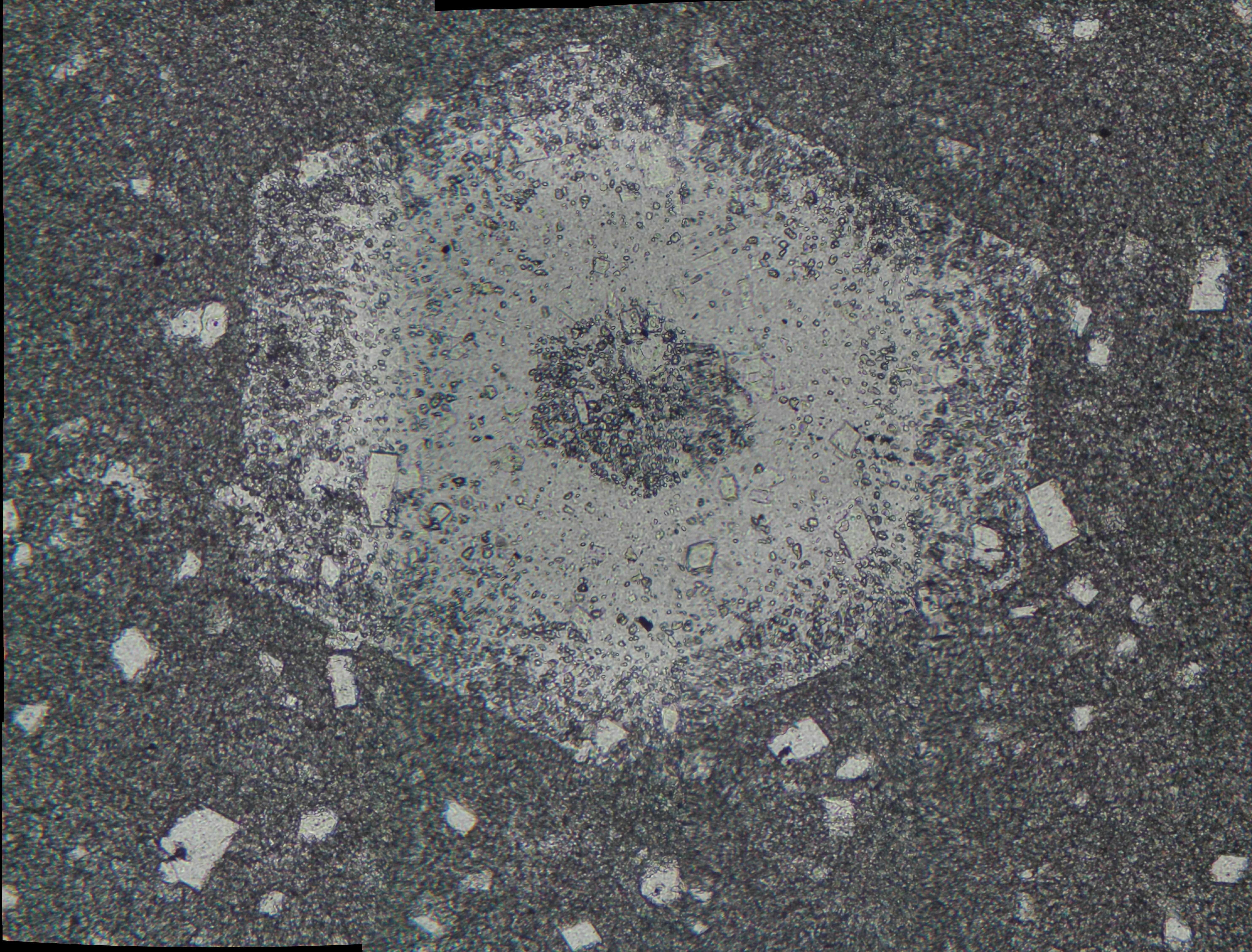

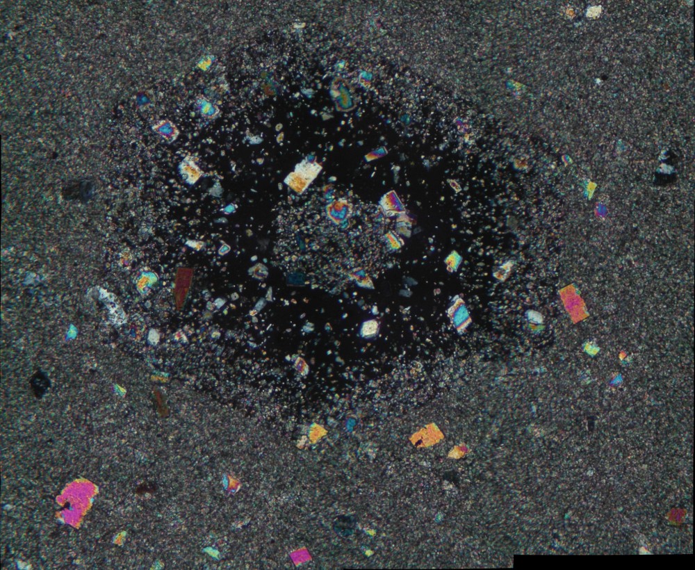

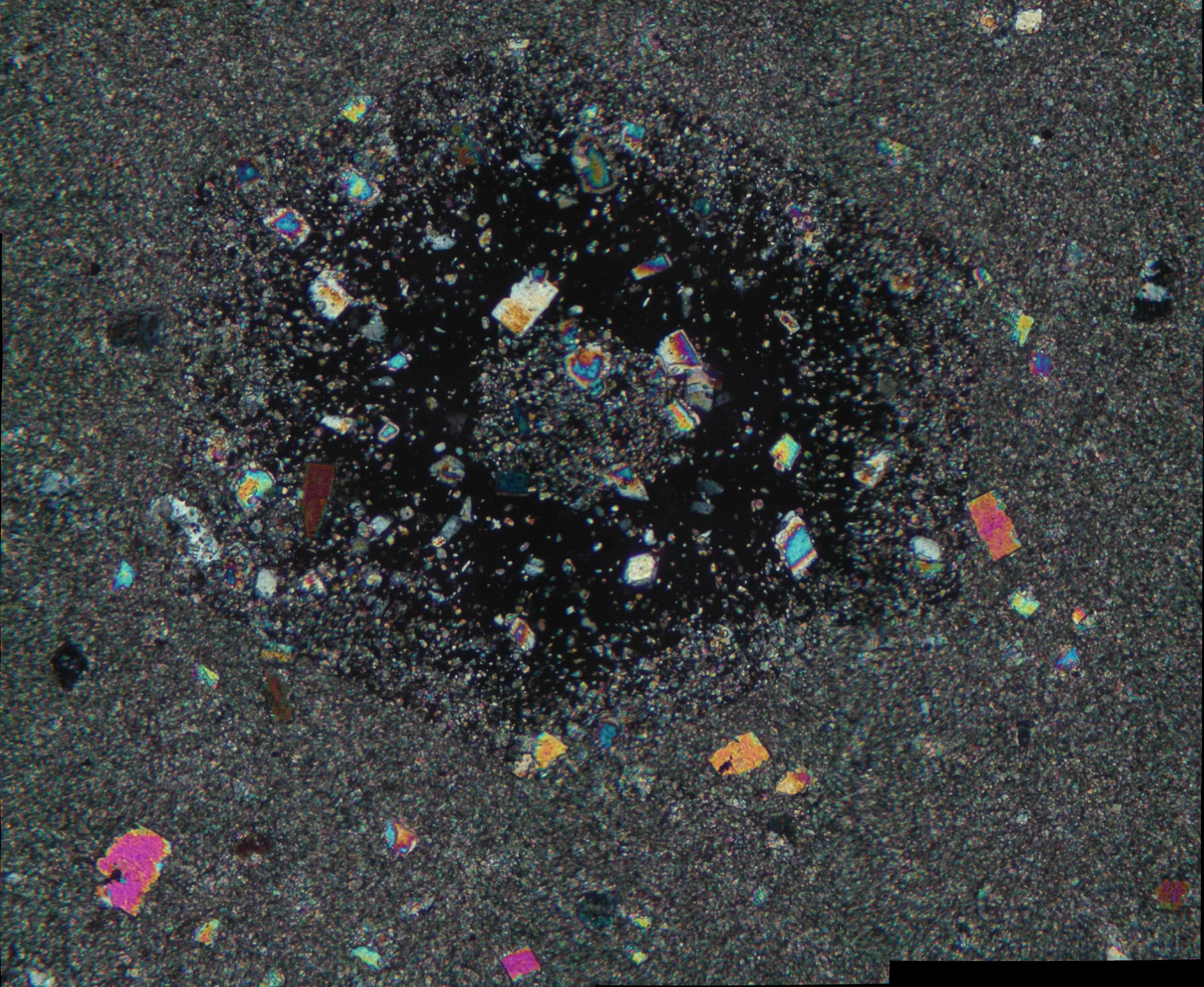

Pour le reste de ce caillou, la paragenèse vue en lame mince c'est calcite, quartz, albite et mica (phlogopite probable) dans la matrice.
La dolomie forme une couronne (et un peu de périmorphose) autour des anciennes scapolites ; c'est cette dolomie, moins vite attaquée par l'acide que la calcite, qui préserve les formes externes des anciennes scapolites ; l'intérieur des prismes est vide le plus souvent, sinon il est argileux..
NB : j'ai cherché mais je n'ai pas vu d'anhydrite dans les quartz de cet échantillon, seulement les mêmes minéraux que dans la matrice (carbonate et mica).
Les inclusions forment des anneaux dans le quartz ce qui est probablement lié a des variations dans la vitesse de croissance du quartz (plus lente = moins d'inclusions)
fov 2mm
