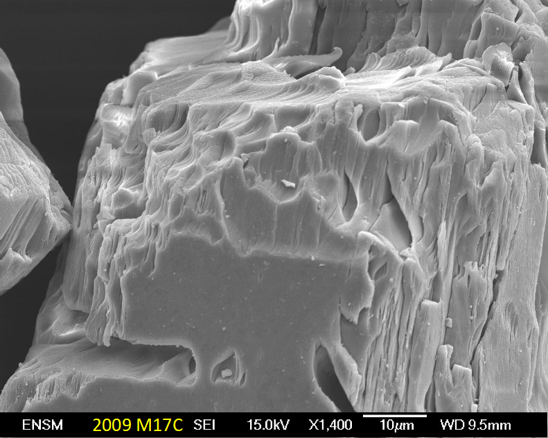

  21. Il n'y a pas de raison d'exclure une fissuration, qui permettrait de générer un drain pour les fluides. Par contre, la texture de la muscovite microcristalline n'est pas la structure en peigne typique d'un remplissage de fracture ouverte : cristaux partant des épontes vers le centre de la veine, et symétrie bilatérale. Ici, on a peut-être cristallisation et déformation en même temps. On peut aussi penser (c'est un point de vue suggéré par V. Clavières) que les solutions hydrothermales qui produisent cette muscovitisation (en microcristaux) sont souvent sous-saturées en quartz, et que la muscovitisation du feldspath (à Al constant) évacue une quantité importante de Si en solution. Ce point est démontré, dans son travail, sur la base d'une argumentation géochimique qui tient la route. Si c'est correct, le lessivage de SiO2 a pour conséquence une réduction de volume de la roche et, à l'échelle de la lame mince, du fait que la muscovitisation crée sa propre porosité, ce qui a pour effet d'accentuer la chenalisation des fluides dans les drains déjà existants.
