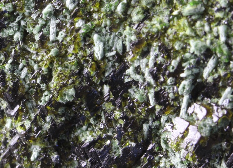

Bonsoir Puy de Wolf = massif de serpentinite de 134 hectares, prétendument le plus grand de France et même d'Europe, si l'on en croit la documentation de la Communauté de Communes de Decazeville. Personnellement, j'aurais plutôt pensé à la Corse ou au Queyras pour le plus grand massif de serpentinite de France; mais pourquoi pas l'Aveyron? Donc oui, on ne sera pas surpris qu'il produise des cristaux verts, en plus des magnifiques cristallisations de Magnétite visibles sur Mindat ou sur Google Images (et qui sont parmi les plus beaux spécimens de Magnétite trouvés en France). J'ai vu vos photos sur le forum du Mindat: les cristaux verts associés à la Calcite évoquent furieusement le Diopside. Sinon le Sphène, la Vésuvianite, et même à la rigueur l'Epidote sont également des candidats possibles. Pour info ci-dessous, un extrait d'un article du n°69 de Patrimoni (avec l'accent tonique sur l'O), l'excellent magazine du patrimoine de l'Aveyron (et de ses voisins). -
