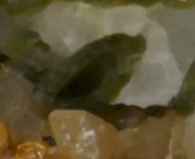

  4. En se tirant l'oeil, on devine des points anguleux et des facettes, qui sont compatibles avec la Smithsonite (même s'il ne s'agit pas ici d'un rhomboèdre). Mais cela ressemble également aux grains de Stokesite qui ont été trouvés en 1999 au Nord de Madrid, dans le pluton de la Cabrera.

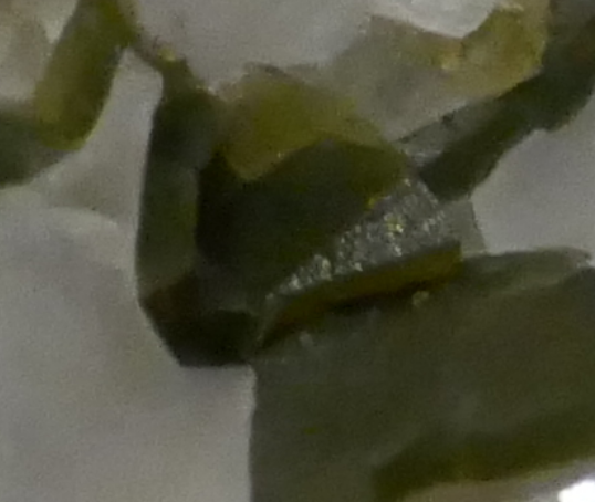

  20. Je n'y ai pas pensé sur le coup mais, après décantation, il me vient à l'esprit que l'"éventail de losanges courbes" pourrait également être de la Bavenite. Sinon, c'est le genre de site où l'on peut espérer trouver de la Stokésite (étant donné que la Cassitérite est présente).

  23. C'est la "Grotte des Partisans" à Natzwiller?
