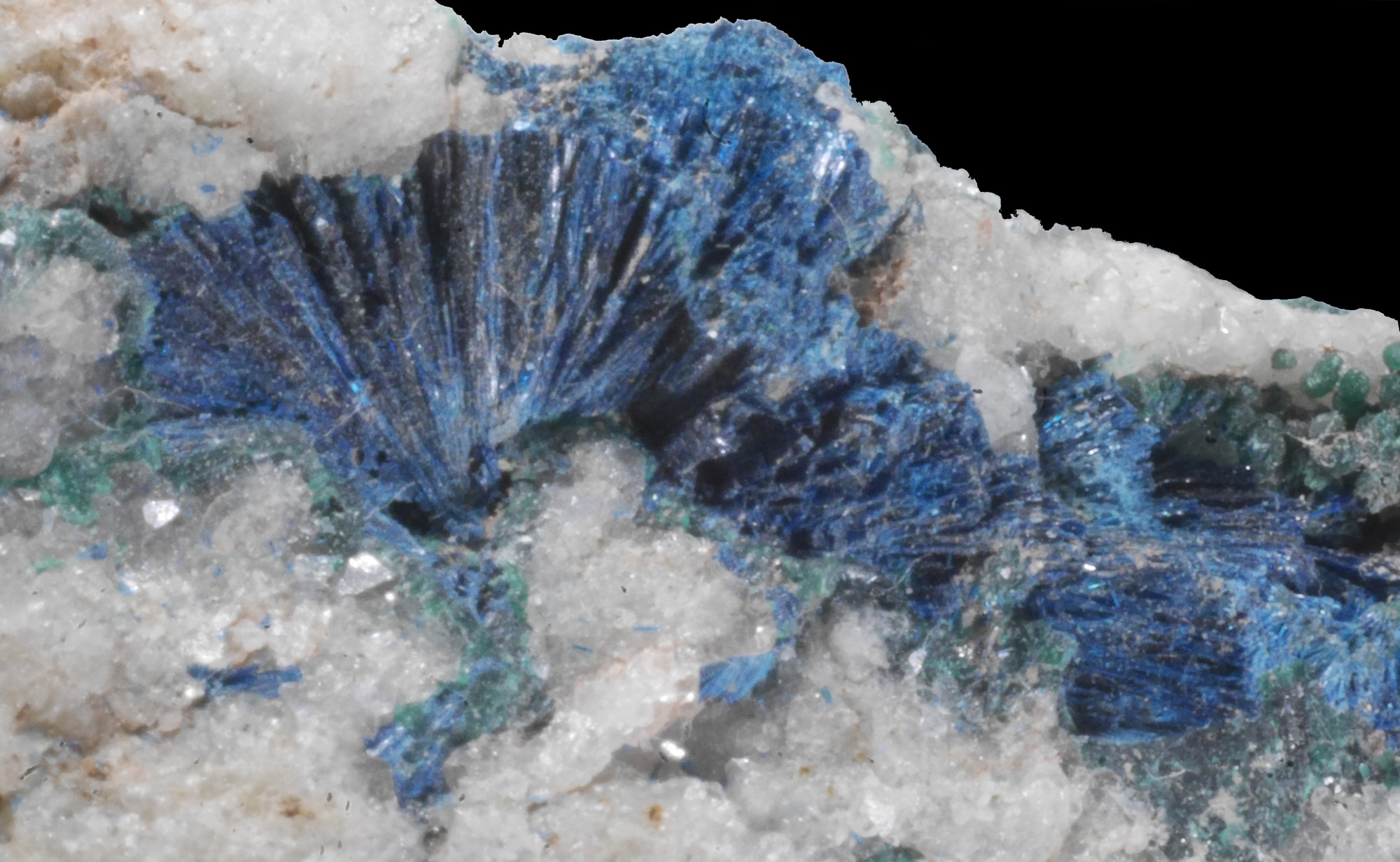

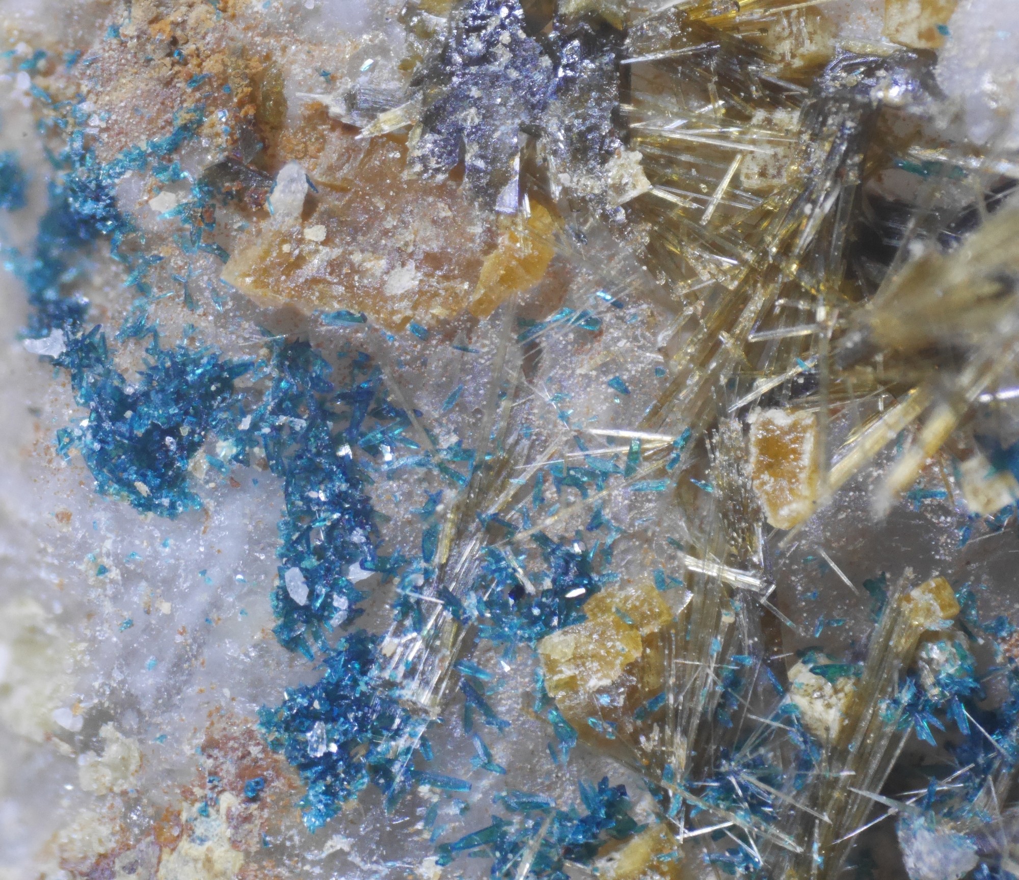

  4. Intéressant et surprenant cet assemblage minéralogique de Rothau, je connaissais de nom cette localité sans avoir eu le temps d'y fouiller. Il y a t'il d'autres minéraux secondaires du cuivre ?

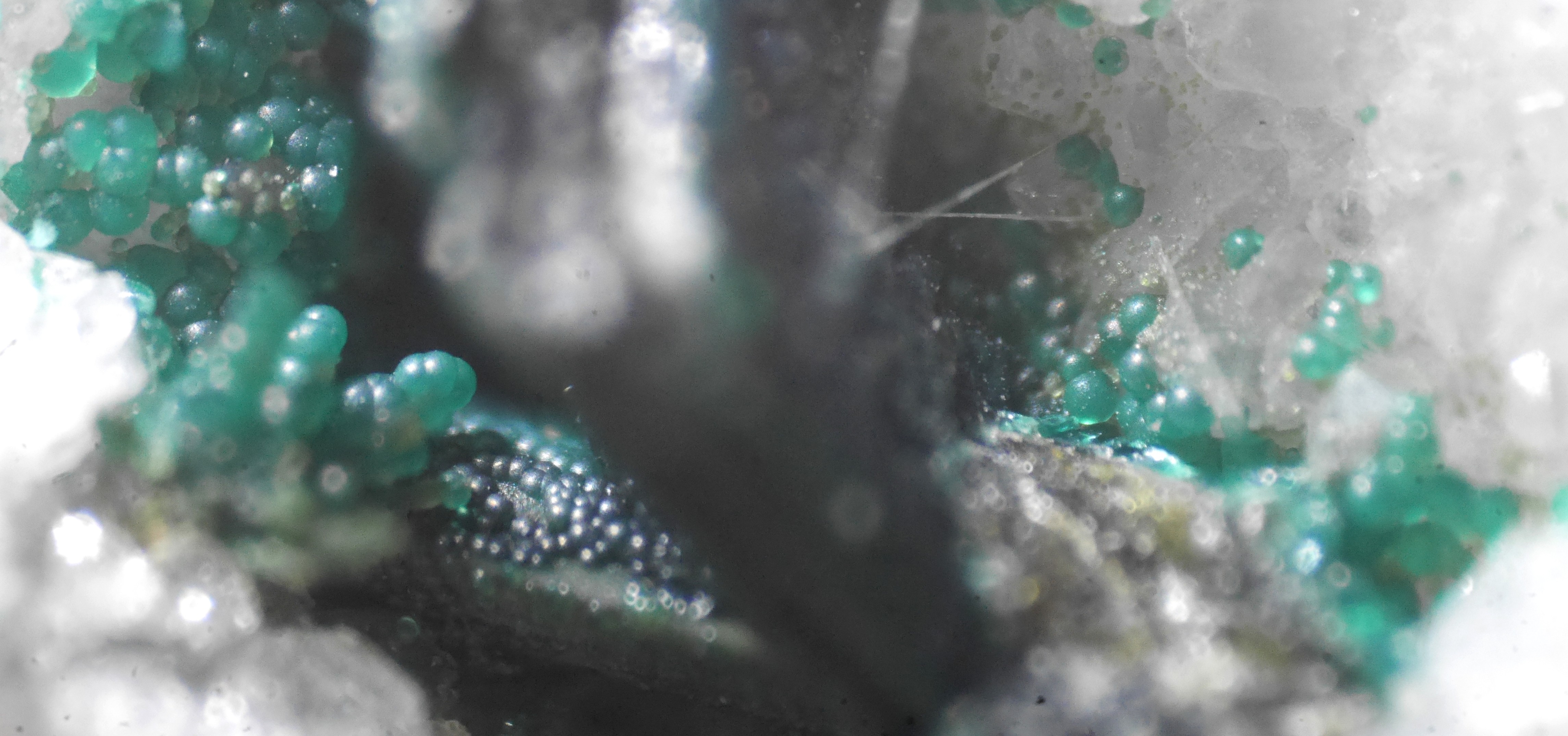

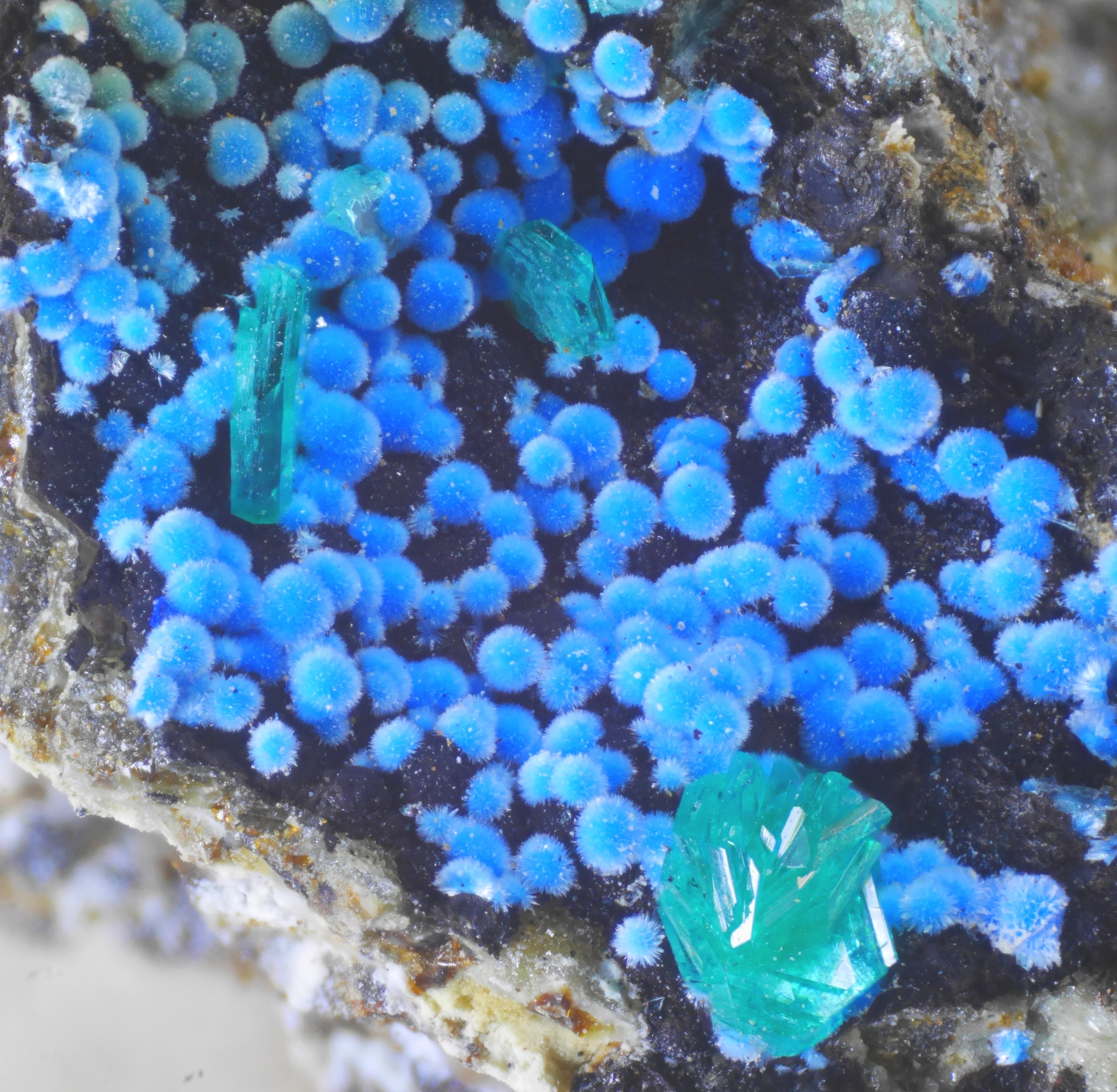

  14. Même si on peut trouver de belles pièces dans la baryte, c'est souvent à proximité des tétraédrites/emplectites altérées que la diversité des espèces minérales est la plus forte. Olivénite et Cornubite sur quartz- Val d'Ajol (88) La photo n'est pas top au niveau netteté, mais le contraste de couleur est sympa.

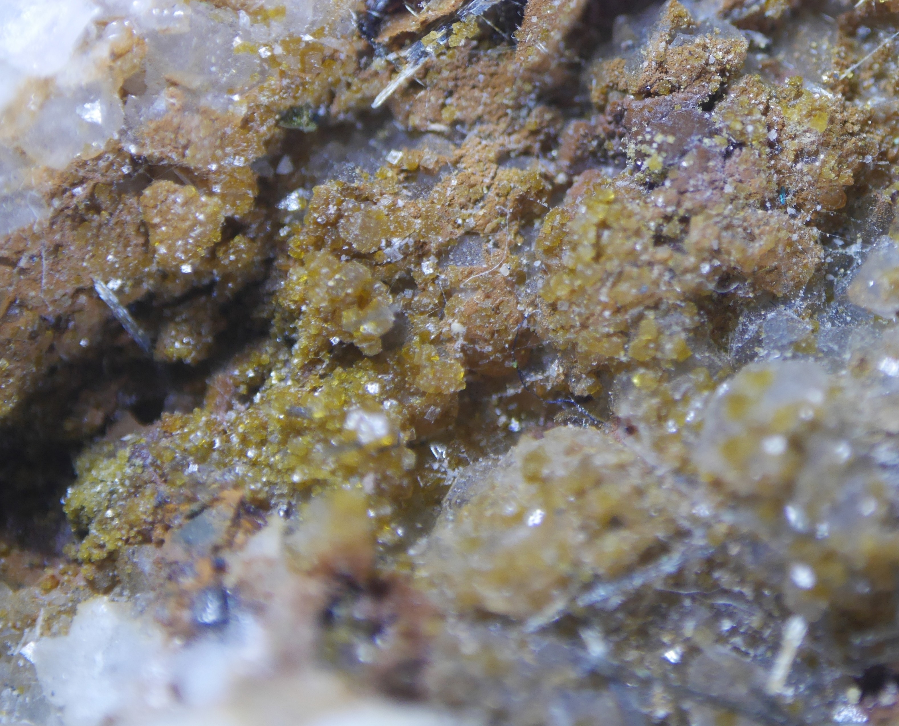

  15. Bonjour JPOsh, Quelques pièces qui commencent à être sympa, en tout cas pour la paragenèse tu es dans la bonne direction. Pour la dernière j'y vois plutôt une tétraédrite qu'une chalcopyrite. Pour changer un peu une azurite d'Osenbach (68) . une autre avec Olivénite et peut-être Cornwallite

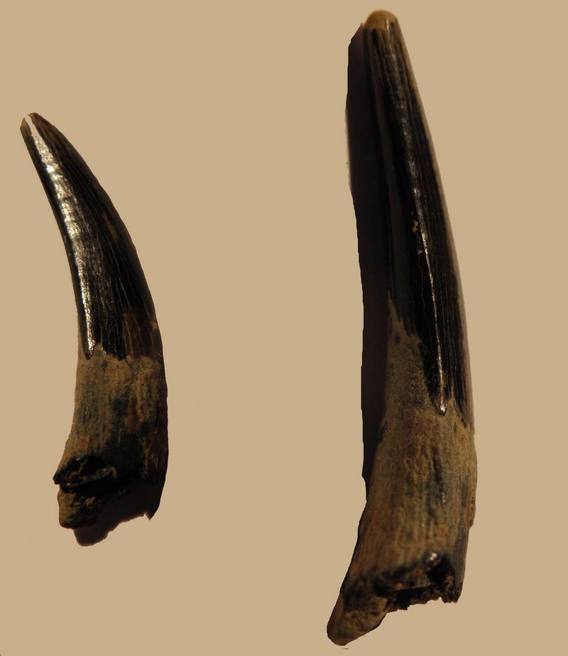

  17. Bonjour Eclatdesilex Je ne pense pas que ces dents soient à rattacher au genre Onchopristis qui sont généralement émaillées sur toute la hauteur du crochet, or sur ce type de dent que j'ai trouvé aussi dans la craie, seul le bord du crochet est légèrement émaillée. Cela ressemble un peu à la forme Eutrichurides sagittidens de l'Eocène en plus gros, mais je n'ai pas de nom pour cette espèce.
