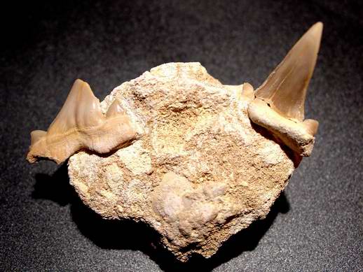

J'ai eu l'opportunité d'avoir d'une amie quelques blocs avec des dents en place de plusieurs sites, c'est souvent un biais détourné après traitement pour obtenir de la microfaune qui n'est pas la priorité de l'autre coté de l'Atlantique. Mais sur bloc cela reste esthétique. J'aime bien les Ptychodus, une autre espèce pour compléter la série, Ptychodus mortoni Mantell, 1836 du Santonien de la Craie d'Austin, Dallas Forth Worth, Texas, USA Longueur 42 mm -
