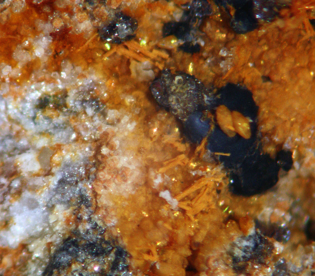

Fibres jaunes inconnues sur gîte à pb-zn
Géologiste a répondu à un sujet de Géologiste dans Demandes d' identification de minéraux
Les deux mon capitaine. Les plus saines montrent une couleur jaune vif, mais il y a aussi une couche orangée assez généralisée qui recouvre en grande partie l'ensemble de l'échantillon. ++ -

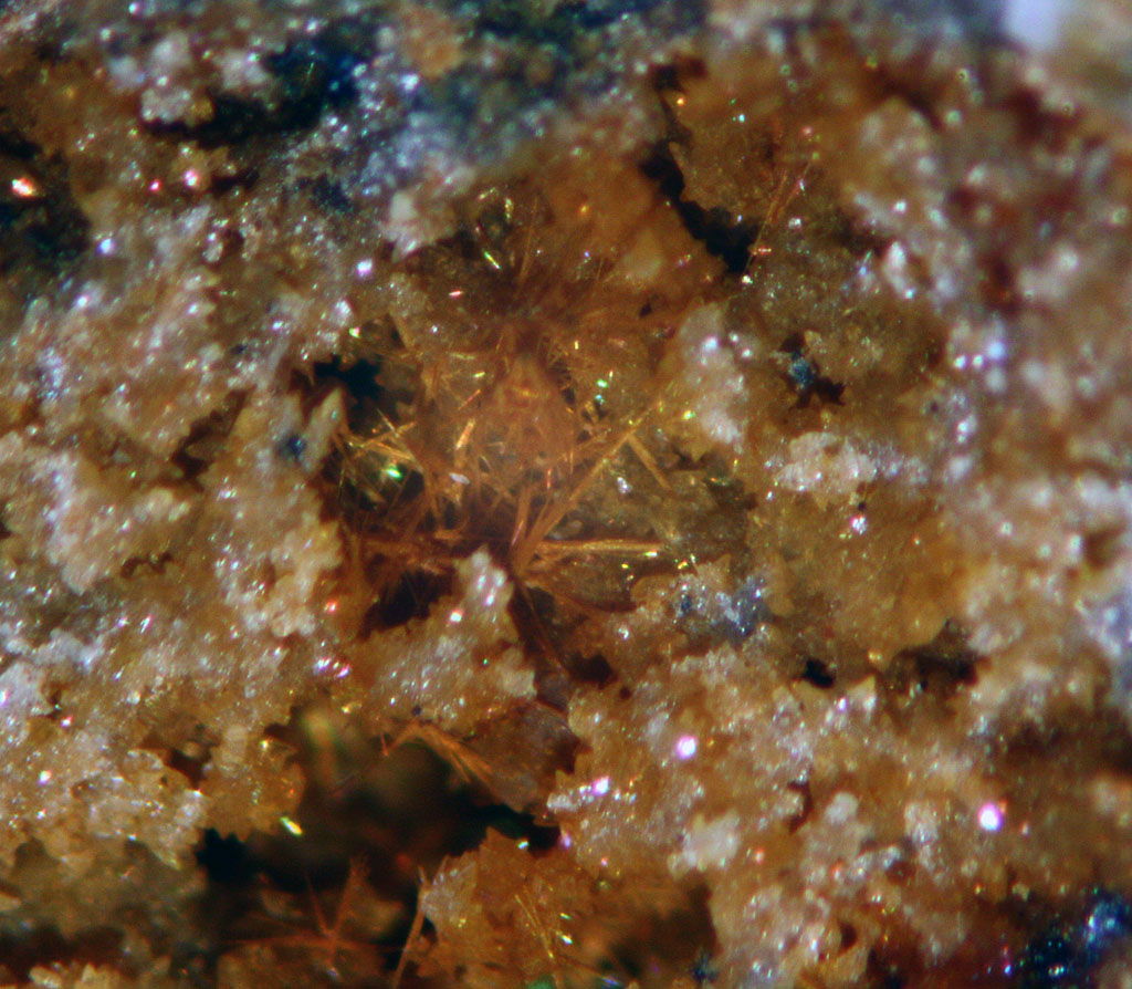

Merci Théopraste ^^ Petite précision : très légère réaction à l'acide à froid des cristallisations en grain de riz et scalénoèdre. Pour la pyromorphite, ça me plait bien. Mimétite possible aussi ? après tout c'est kiffe-kiffe, et le côté jaune m'a immédiatement fait penser aux prixites des molérats que j'ai pu voir. Mais bon, c'était juste une première impression. ++ -

Géologiste a posté un sujet dans Demandes d' identification de minéraux
Bonjour à tous, Je suis tombé sur ces petites choses en prospectant récemment sur la mine de sulfures Pb-Zn de Mérétrice, Nouvelle-Calédonie. A la base, il y a des petits cristaux, scalénoèdres ou grain de riz que je pense être de la smithsonite (du même genre que ceux déjà postés sur le fil de discussion "minéraux de nouvelle-calédonie"). Sur certains, il y a des petites fibres jaunes, en ponpons ou en placages. Est-ce que ça dit quelque chose à quelqu'un ? Navré pour les photos, vu la taille c'est difficile pour moi de faire mieux. -
