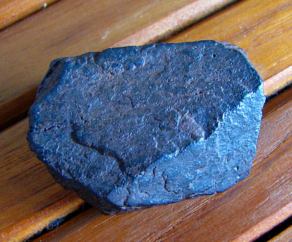

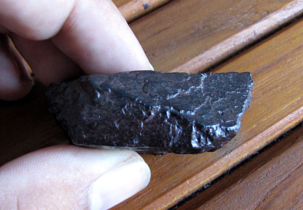

  20. Bonjour à tous. J'ai trouvé ce "truc" récemment, et j'ai bien du mal à savoir ce que c'est ou ce que ça a pu être. Contexte de la découverte : Massif de péridotite, type harzburgite principalement, avec dunite et de nombreux intrusifs (gabbro, diorite, "amphibolite", pyroxénite). Le "truc" était posé en haut du profil d'altération, pas trouvé en place mais dans la zone de ferricrète/latérite. Élément important, très forte attraction à l'aimant. Tout colle pour la magnétite, mais c'est la cristallo qui me pose soucis. Ce genre de cristallisation vous rappelle quelque chose ?? vue de dessus vu de côté Pour avoir une meilleure idée de ce que ça donne, la face entourée en rouge est la même selon les 2 points de vue.
