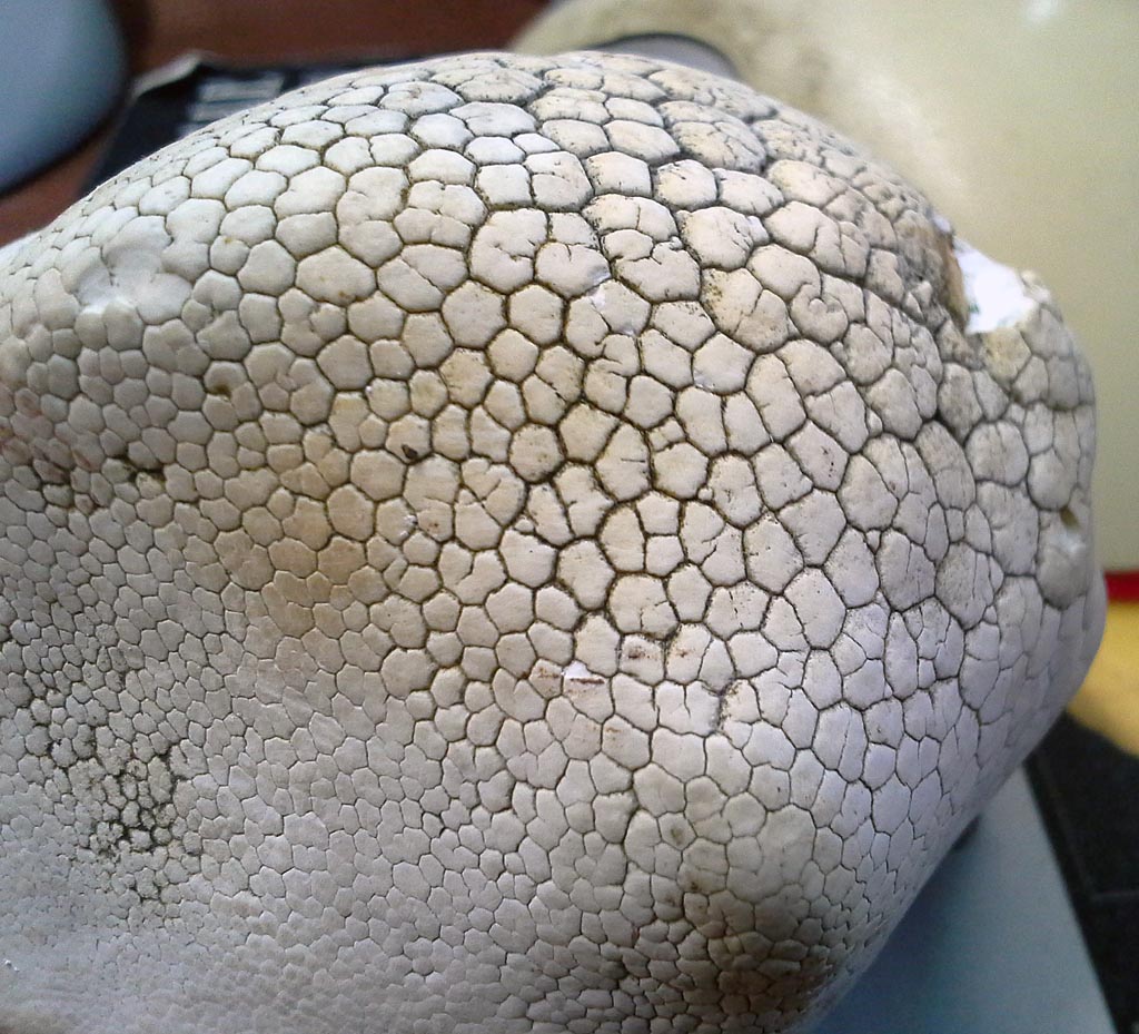

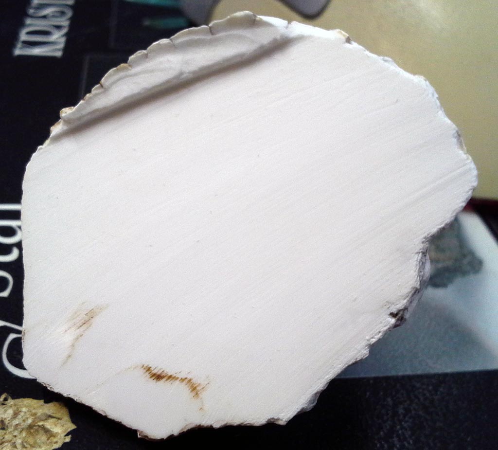

Une autre de mes trouvailles sur le sol calédonien
Géologiste a répondu à un sujet de Mary dans Demandes d' identification de fossiles
Je confirme les dires de Gaeldeploeg, il aurait suffit d'une échelle sur la photo mystère que tu as ajouté pour voir qu'il y avait une incompatibilité entre les deux. Je persiste et signe pour une magnésite (giobertite), c'est certain. Sur cette photo, j'ai entouré une zone qui me parait intéressante. On y voit des "structures". Tu pourrais nous les décrire ? est ce que par hasard ça pourrait ressembler à des fentes de retrait/dessiccation, un peu comme une grosse flaque de boue en train de sécher ? Et juste pour comparaison, j'ajoute une magnésite de ma collection, une photo pour l'aspect de surface, l'autre pour l'aspect scié. Ah, et avec tout le respect que j'ai pour les lapidaires, il faut voir aussi qu'ils racontent souvent pas mal de conneries sur les matériaux qu'ils travaillent. Le seul truc fossile en Nouvelle-Calédonie qui pourrait avoir plus ou moins ce genre de couleur et taille, ce serait du bénitier. Mais on aurait un aspect plus nacré, on devrait pouvoir distinguer des stries de croissances sur la face sciée, et on retrouverai les irrégularité du coquillage sur l'extérieur de la pièce. Hors là ce n'est pas le cas. En espérant vous avoir convaincu :-) ++ -
Les masse de magnésite qu'on trouve en Nouvelle-Calédonie sont poreuses à la cassure fraiche. La comparer avec une boule polie d'une origine différente n'est pas concluant. Pour la dureté, le test n'est pas évident non plus. Même si la magnesite est supposée avoir une dureté de 4, en l'occurrence est est finement mélangée avec de la silice, ce qui peut parfois donner une fausse apparence de dureté. Pour le coup, je suis assez sur de moi pour cette identification, le faciès est très particulier. Pour ton autre cailloux, rien de métamorphique là dedans, je t'ai répondu un peu avant dans ton autre sujet de demande d'identification. ++
