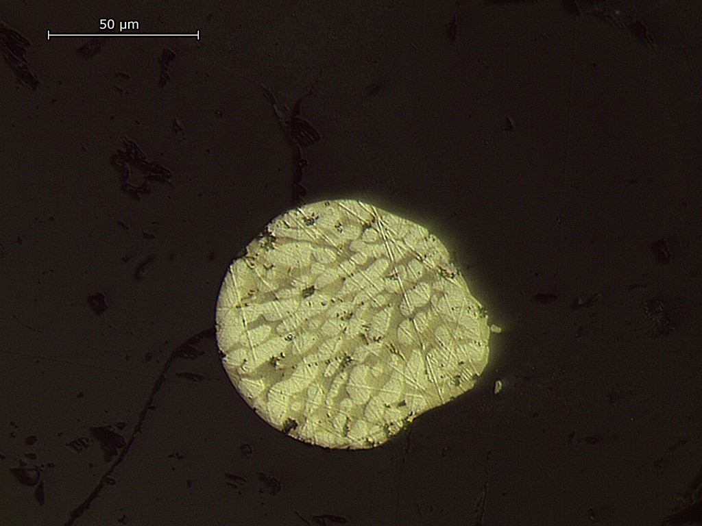

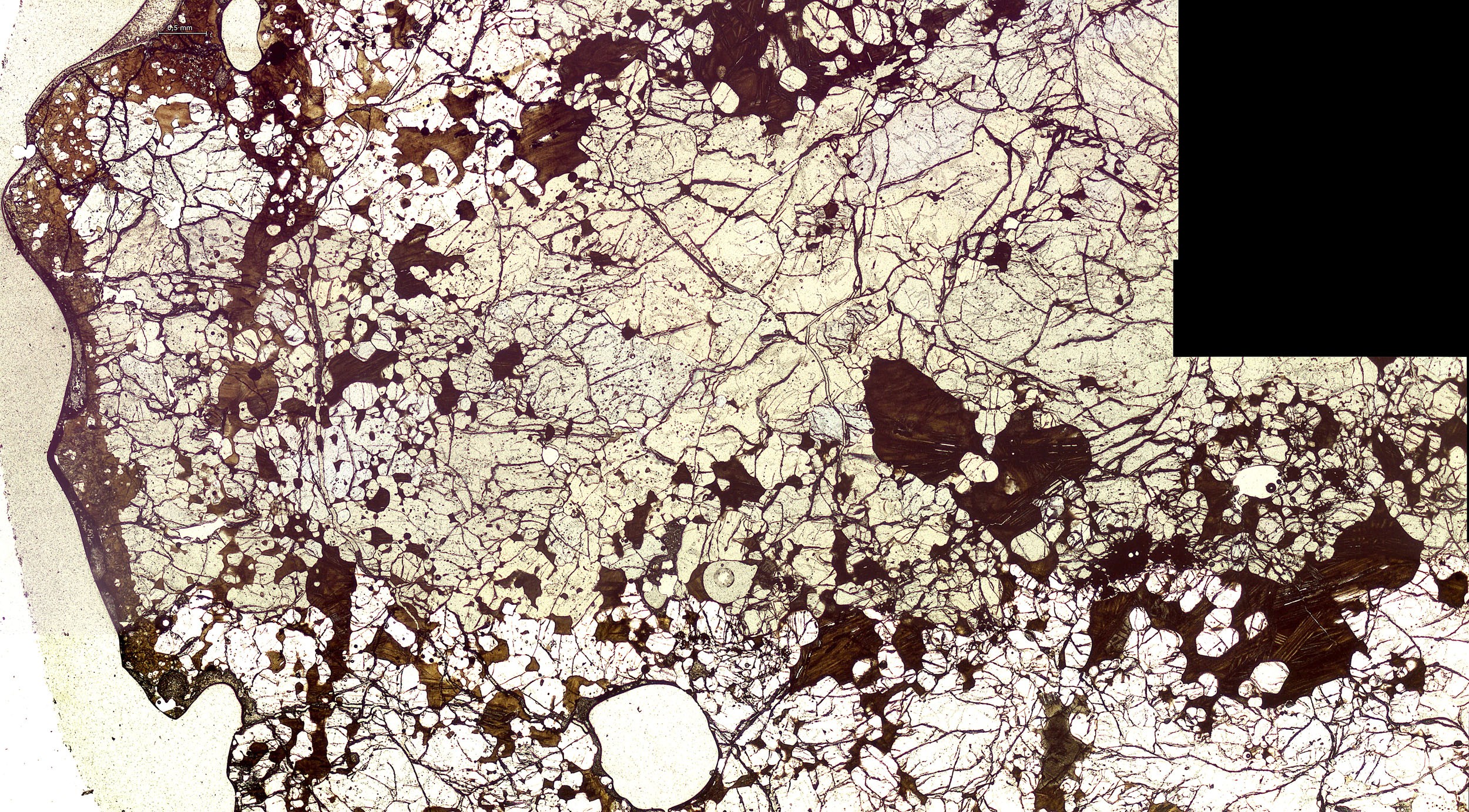

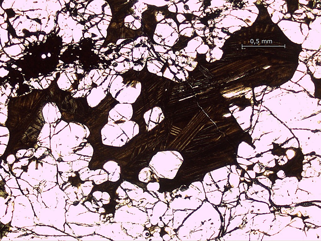

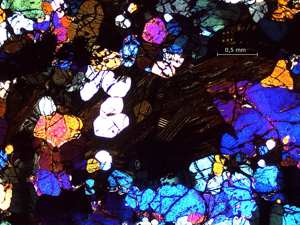

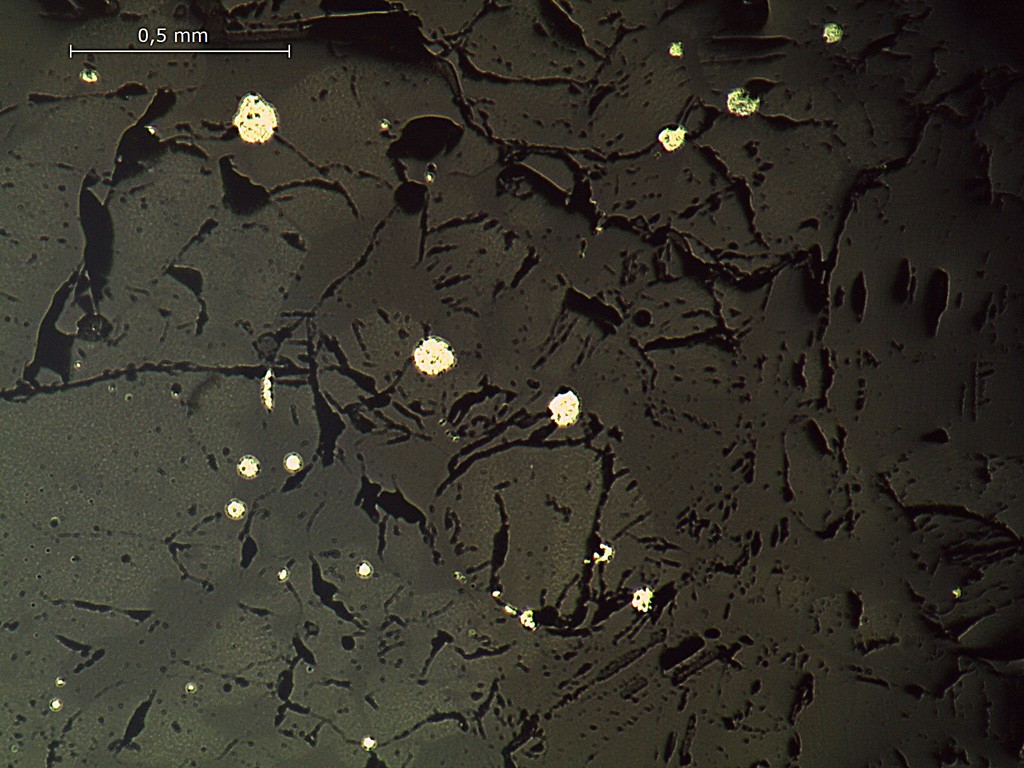

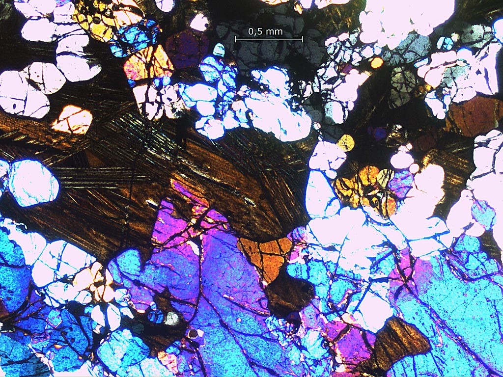

si j'en crois ce que j'ai lu, les Nakhlites sont essentiellement composées de clinopyroxènes. Ici, j'ai quasi exclusivement de l'olivine, à l'exception des cristallisations marron interstitielles. Pour une dunite, je connais bien. Les dunites calédoniennes se baladent rarement sans un minimum de serpentinisation, sans chromite sub-automorphe, et j'ai jamais vu de dunite à vacuole. ça n'interpelle personne ces cristallisations marron ? ou les sphères de minéraux opaques ? ++ -
Bonjour à tou(te)s, J'ai besoin de vos multiples compétences sur un échantillon qui me pose question. A la base, il s'agit d'un petit cailloux que des personnes m'ont amené pour expertise. Je n'ai pas de photos, mais il s'agit d'un morceau de 3-4 cm de diamètre, aux arêtes arrondies, tout entouré d'une croûte noire, assez lisse. Ils me l'ont présenté comme un objet qui a traversé leur verrière, qui était chaud quand ils l'ont ramassé. Oui oui, une METEORITE. Pas très convaincu par leur explication, mais par curiosité et rigueur scientifique, j'ai commencé par regarder ce qu'il y avait à l'intérieur de cette croûte noire. Une analyse rapide sur une cassure fraîche m'a permis d'y voir des beaux grains d'olivine, bien verts, frais et plutôt grenus. Chose à noter, il y avait aussi des espèces de trous, vacuoles bien rondes visibles sur la cassure fraîche. Vu que je ne savais toujours pas à quoi attribuer ce cailloux, j'ai fait réaliser une lame mince. Voici le résultat, avec un petit panorama de la lame mince, et quelques points de détail intrigants. Vu panoramique Détail des zones marrons, que je n'arrive pas à identifier (en LPA et LPNA). On voit bien les olivines, bien rondes et fraiches. Autre détail d'une zone marron. Autre détail, il y a des nombreux opaques, plutot petits mais toujours ronds. Voilà ce que ça donne en lumière réfléchie. Je suis preneur de toute info pour identifier ces trucs marrons, qui semblent cristalliser en interstitiel entre les olivines, et ces petites boules de minéraux opaques. Et même si on arrive à un nom pour cette échantillon, j'en serait très heureux ^^ Je précise bien sûr que je cherche pas du tout à faire dire que c'est une météorite. Si ça en vient là, c'est super. Si c'est autre chose, c'est tout aussi intéressant pour moi, car cet échantillon est très très étrange dans le contexte calédonien, et je déteste ne pas comprendre ^^ Tchuss
