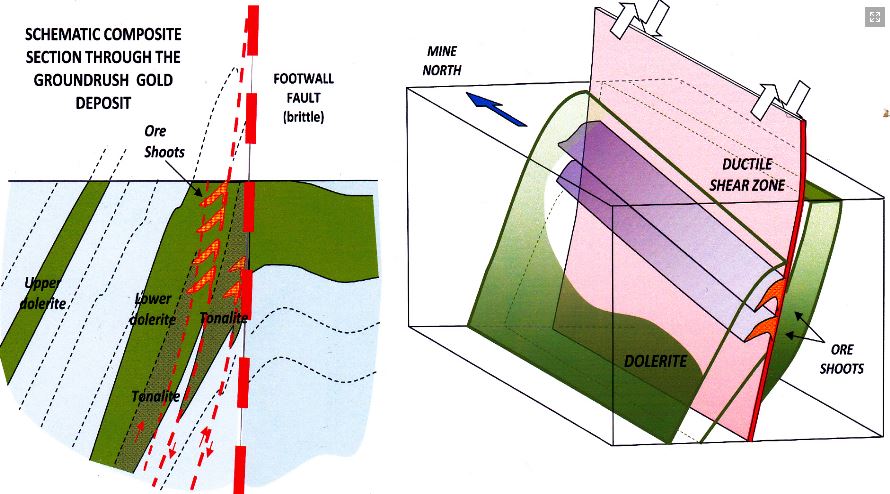

Dans les objets géologiques miniers, ca se rapproche d'un ore shoot. La veine ou la zone minéralisée (shear-zone si vous voulez) peut etre assimilé à un plan mais les teneurs exploitables sont concentrées dans une portion de la zone, l'ore shoot, de forme plus ou moins tubulaire, et situé dans cet exemple dans la charnière du pli. Exemple ci-dessous: Block diagram showing the relation of gold bearing veins to reverse faulting and a favourable dolerite host rock in the Groundrush open cut gold mine, Tanami Complex (mid-Proterozoic), Central Australia. From Marjoribanks 2011. L'exercice est intéressant, mais le travail me semble un peu trop mâché (on présume que l'étudiant n'est pas forcement capable de lire les symboles structuraux, de connaitre la trigo, de penser par lui même à dessiner les isohypses etc..).
