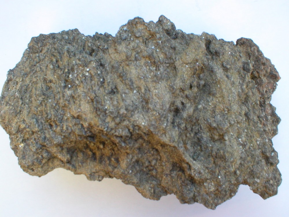

Je commence à avoir une idée un peu plus précise sur la nature de cette roche qui est trés érodée et déchiquetée par les éléments, je parle de celle qui se trouve à la pointe extrême au niveau du phare.
Je pense qu'il pourrait s'agir de micaschiste.
Je mets 2 photos de cette roche qui vient de là, est-ce que vous pouvez confirmer mon idée?
Merci pour la photo... pas schiste, mais plutôt grenue...gneiss?
D'autres se prononceront.

D'après certaines photos ça ressemble davantage à un gneiss qu'à un micaschiste… sur la dermière photo, on voit des parties roses qui font assez penser à de l'andalousite… Difficle de juger sur des photos… À+

Un question candide: Quelle différence entre le micaschiste et le gneiss? Tout ce que je sais c'est que ce sont 2 roches métamorphiques.
Il semblerait que cette roche soit de la métapélite.
Votre avis svp?
Non, à coup sûr d'après les photos, ce ne sont pas (ou plus) des métapélites. On emploie le terme de "pélite" pour désigner des sédiments fins à très fins (voir ce terme sur Géowiki). Lorsqu'elles sont un poil transformées suite à un métamorphisme (général type épizonal ou anchizonal, ou de contact sur les bordures d'un pluton), on y accole le terme "méta" pour dire qu'elles ne sont plus tout à fait dans leur état sédimentaire d'origine. On fait généralement ce type de construction de mots avec tout ce qui est sédimentaire (métagrès, métagrawackes...), volcanique (méta-volcanites, métabasaltes...) et même plutonique (méta-granite, méta-gabbro...) : bref, c'est un peu un fourre-tout. D'après les photos, je suis plutôt de l'avis de Kayou et Papyfred pour parler de gneiss (et non de micaschistes), ce qui témoigne effectivement d'un métamorphisme (ou en tous les cas de transformations) assez poussé. Il est possible, en revanche, que ce gneiss dérive de pélites (paragneiss : gneiss dérivant de roches sédimentaires)...

Sur le coup, je ne serais pas trop d'accord avec toi (mais on a une (?) génération d'écart et les termes peuvent avoir des sens qui ont évolué)
Pour moi, quand on rajoute le terme méta devant un radical, ça ne présage pas de l'intensité du métamorphisme, dans le cas actuel, il s'agit juste d'une pélite qui a subi le métamorphisme.
Pour Alain, très simplement,
S'il y a des feldspaths en quantité notable, c'est un gneiss sinon c'est un micaschiste (termes consacrés par l'usage).
Comme ce sont des roches qui sont d'origine sédimentaire (ça c'est l'analyse chimique qui le détermine, mais avec l'habitude la nature et les proportions des minéraux donnent une première idée), ce sont des paragneiss (on ne parle pas de paramicaschistes car leur composition impose quasi obligatoirement une origine sédimentaire)
A l'aspect, il semble y avoir des feldspaths donc gneiss, vu la tronche roche d'origine sédimentaire donc paragneiss et éventuellement métapélite surtout si la carte le signale à cet endroit (mais ça on ne peux pas l'affirmer rien qu'au vu de l'échantillon).
Serge
Salut Serge,
Y'a pas d'mal, c'est de la sémantique! En effet, "méta" signifiait au départ "métamorphisé", sans péjuger du grade atteint, je suis bien d'accord avec toi...Au fil du temps, et des rédactions de notices de cartes, on a employé de plus en plus le terme "méta" dans un sens de faible métamorphisme (structures type strati ou/et schisto conservées ou/et lithons reconnaissables ou/et recristallisations minimales et/ou etc etc)...Le Comité de la Carte Géologique de France, auquel on soumet régulièrement les travaux de cartographie pour le 1/50.000 de la France, s'est assez ouvertement positionné contre l'emploi de ce "méta" qui avait effectivement plusieurs sens, différents ou "pas tout à fait les mêmes" en fonction des générations de géologues, voire même des différentes Universités, écoles etc ... Bref, ceci n'a que peu d'importance : on est tous assez d'accord pour gneiss...

Même avis que Serge.
Méta-sédiment, à l'origine peut-etre des sables grossiers +/- argileux ou du volcano-sedimentaire.
=> pas suffisamment métamorphisé pour être appelé gneiss.
Hypothèse à confirmer par localisation géographique, biblio, autres vues macroscopiques, lames mices...
Alain, as tu d'autres infos au sujet de cet echantillon et une vue de l'affleurement ?
