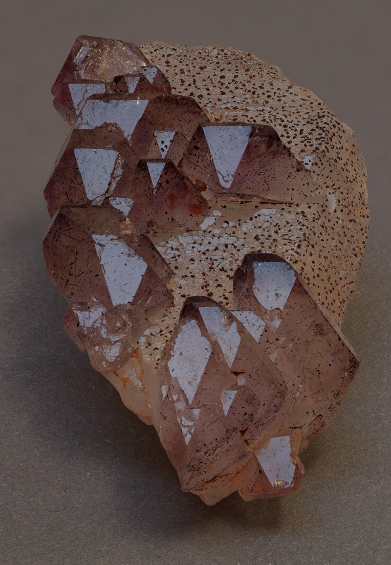

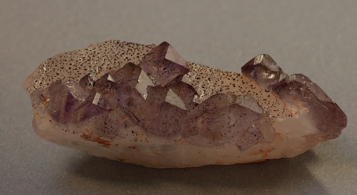

Voici un specimen que j'avais acheté à Antsirabé, le vendeur n'avait pas d'idée claire sur la provenance précise.
A la base, c'est un cristal de quartz assez informe de 7 cm sur lequel ont germé plusieurs cristaux à tendance améthyste.

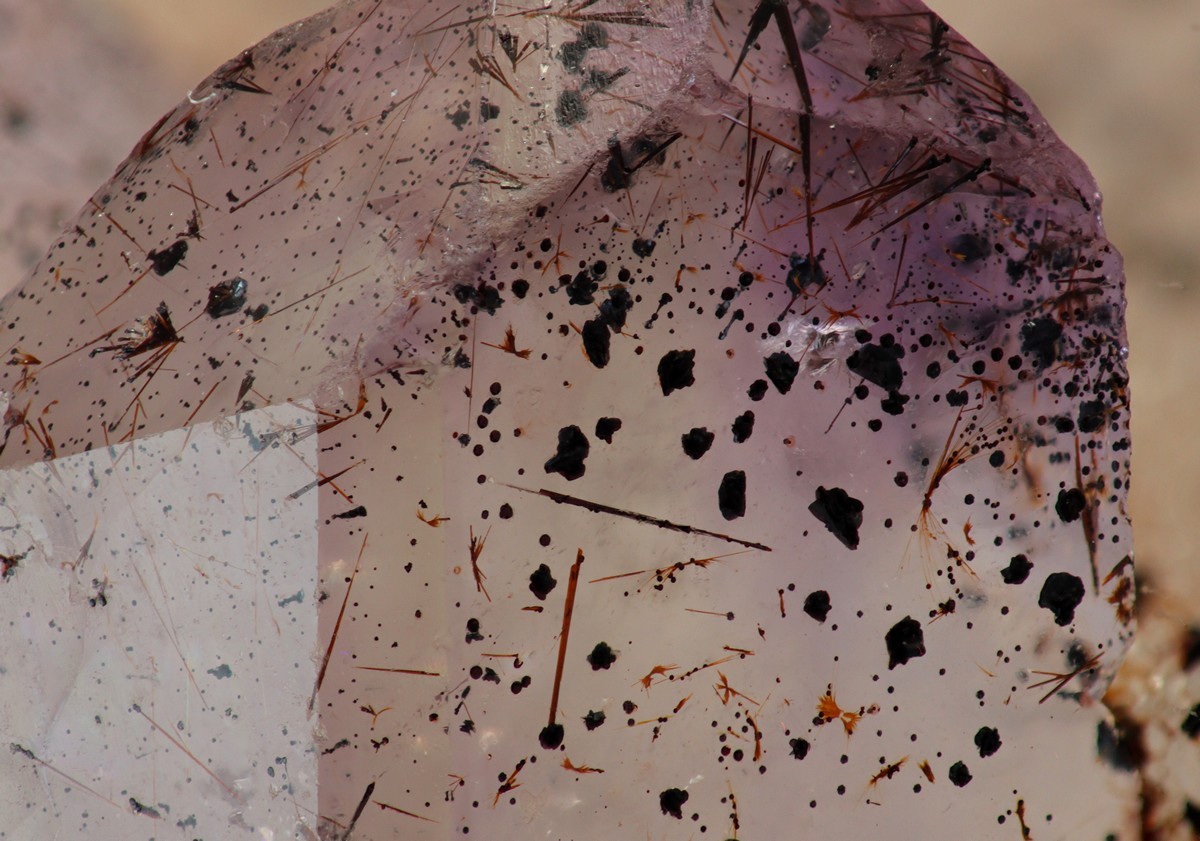

On y voit deux types d'inclusions:
- les unes en forme d'aiguilles de couleur jaune orangé à noir, je pense que c'est du rutile,
- les autres en forme de patatoïdes gris foncé. J'en ai écrasé quelques unes, j'obtiens une poudre rougeâtre: hématite probable...

Localité probable : Lac Alaotra / Ambatondrazaka. Plus que rutile, cela pourrait tout aussi bien être de la goethite ou un truc du genre.
Un site sympa sur les minéraux malgaches, avec des photos de certaines exploitations : Mada Quartz

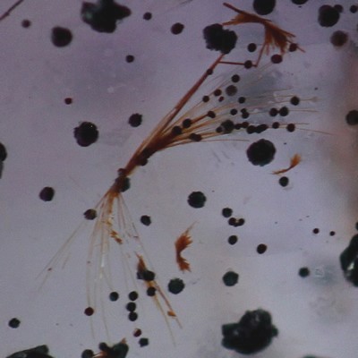

inclusions biphasées dans une topaze (qui en contient un bon millier), grossissement 45X, eclairage fond noir:
inclusions noires d'ilmenite dans une labradorite (la aussi en grand nombre), grossissement 45X, eclairage par incidence:
Dans les deux cas, c'est tout a fait typique pour les especes concernées.
Si vous avez de la topaze (non chauffée) ou de la labradorite chez vous, vous pourrez probablement y observer exactement la meme chose, ca vaut le coup d'oeil.
Materiel: loupe binoculaire Gemoro 1030PM (equipé darkfield et iris)
Technique: objectif de l'APN accolé directement sur l'occulaire du microscope (soit plus de 30 photos prises pour une seule de potable, et encore c'est pas super net)
Merci Augustin pour le site.
J'ai ramené plusieurs échantillons mal documentés. C'est aussi le charme de Madagascar, des pierres qui sortent de nulle part et qui laissent plein de questions...
Je n'avais pas pensé à la goethite. Je me demandais si des oxydes de fer et de titane auraient pu cristalliser séparément sans former d'ilménite.

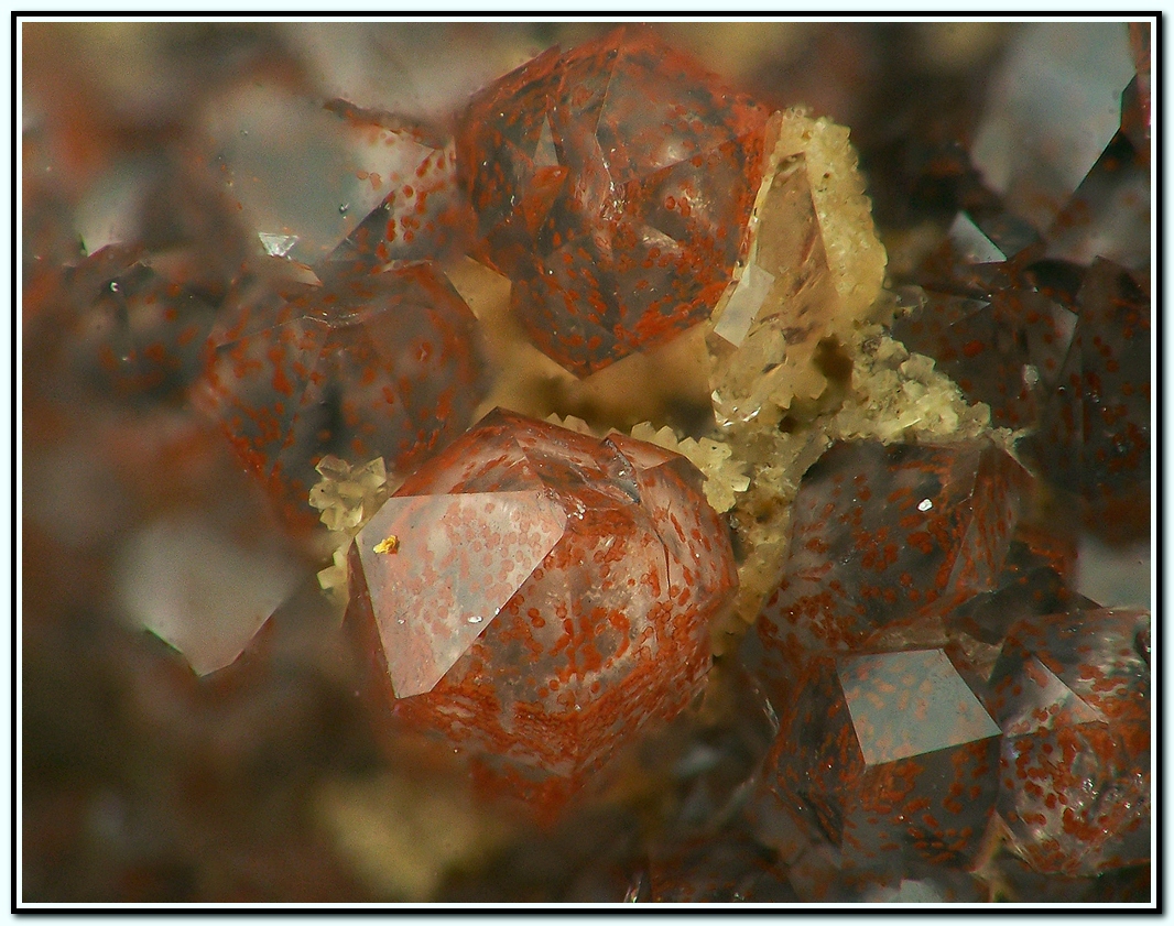

Petites sphérules d'oxydes de fer dans du quartz.
Trouvé lundi dernier dans en Aveyron.
Taille du champ : 6mm
MSN202.
Combine ZM (20 stacks)

PS/ si quelqu'un peut identifier les petits cristaux jaunes à côté du quartz...
