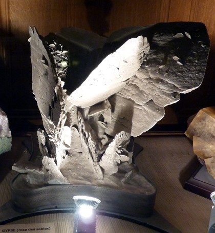

Et ce pauvre Fennec (photo N°1), il en a gros (photo N°2) sur la vessie : des calculs de sulfate de calcium hydraté !

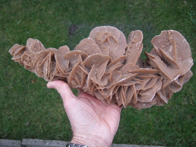

Le Sablais qui montre une rose des sables ! hourra.
L'a un air de mitraillette; rendrait-il les armes ?
