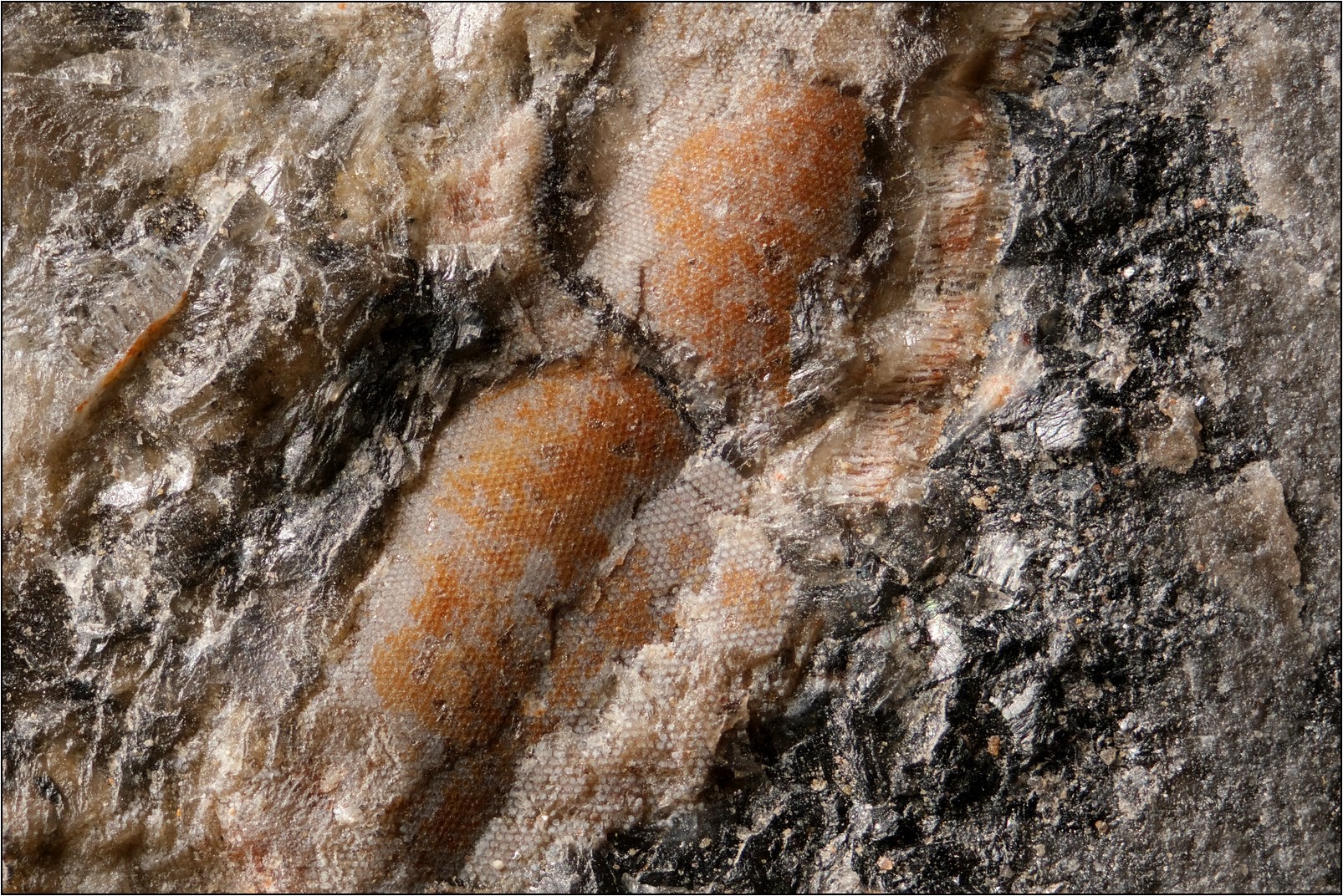

Donc : qu'est-ce-que c'est ?
Pour voir quelque chose sur cet échantillon, j'ai du l'immerger dans de l'alcool pour le photographier (le contraste augmente) et fortement tirer sur les curseurs des niveaux du logiciel de traitement.
La largeur de la photo est de 1.8 mm.
Ne pas tenir compte des rayures en biais qui parcourent l'échantillon. Elles sont dues à mon polissage pourri.
Photo peut-être déjà publiée, je ne sais plus.

il y a une heure, fred39 a dit :
Des yeux minéralisés ??
C'est ça !
Mais il faudrait un peu plus de détails.
Pour orienter vos réflexions, il s'agit d'un arthropode. Mais quelle classe ?

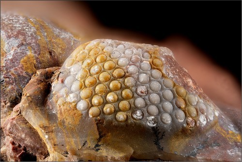

Voici un échantillon du même gisement conservé dans un calcaire de couleur rouge.

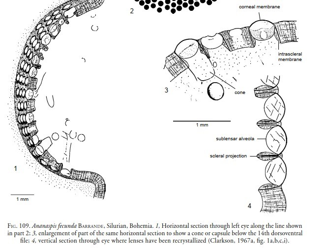

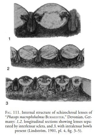

Et voici deux extraits du Moore (part O) :
Page 122 :
Page 124 :

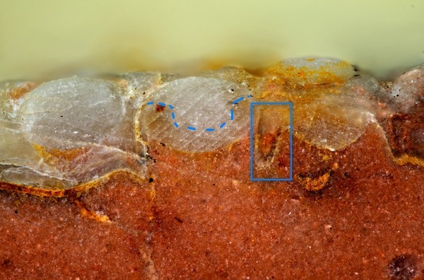

Cela permet de repérer certaines caractéristiques présentées en bleu ici :
CroquisHfov1_8mm.jpg.42ce314a5ea233ae9520b2ef58709429.jpgµ
Pour le pointillé bleu qui représente la jonction entre deux lentilles en calcite d'indices de réfraction différents, je ne suis pas trop certain.
Il faudrait que je continue d'user l'échantillon pour faire apparaître d'autres lentilles en coupe, mais c'est hyper fragile.
